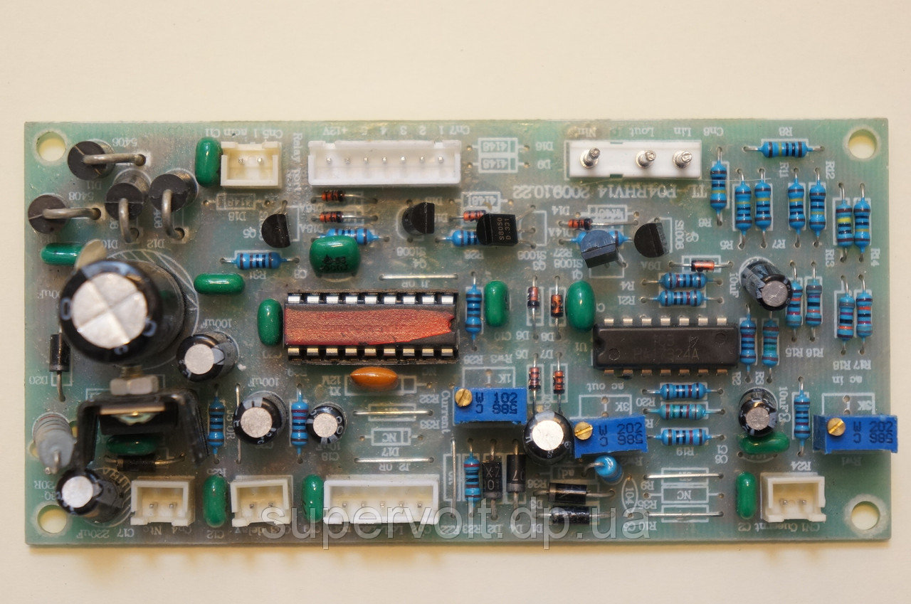

Добрый день. Нужен процессор Luxeon wdr-8000. Можно б/у но рабочий. Или плата

реле 24v если есть лучше б\у, но рабочий
процессор грееться и 4 реле одновременно включаются-срабатывает защита
Раз защита срабатывает , процесор работает , скорее всего неправильно меряет , не проще отправить в сервис ?
ГРЕЕТСЯ ПРОЦЕССОР !!! - когда это он просто так грелся и чудил , это фиаско братан :D

На него подали 2 вольта. на какие дорожки не знаю, проверяли без меня
На моей практике платы этой серии если греется процессор это таки процессор с вероятностью 146%.
Это же очевидно , тем юолее все 4 порта открыты.
Можно конечно выслать плату и я проверю на стенде, но диагноз ясен.

Пи$да процессору.Давай 10-ку начальника , буду микросхемку покупать.
Так лучше ?
Так лучше ?
Угу, только плату всю проверять прийдеться , проц. пришлешь , а он хер заработает то кренка битая , то кварц оборван .
Кагбе подразумевается что элементарные навыки и понятия есть раз такие вопросы задают.
В противном случае с яслями разговор другой-в сервис несите.
Ты не помнишь , 3 года назад , 15 кв. донецкий стабилизатор , в котором даже процесор наоборот впаяли ?
