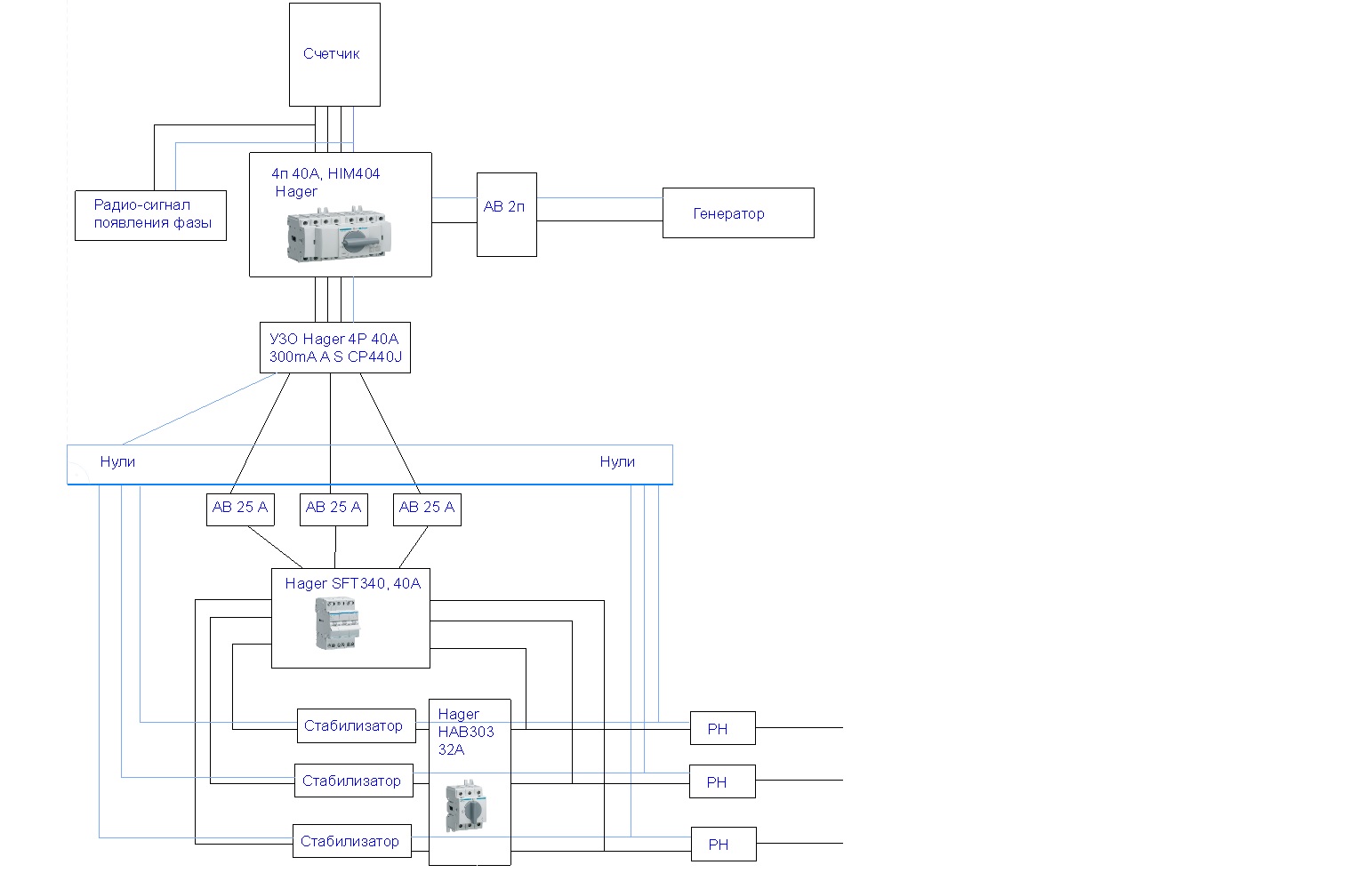

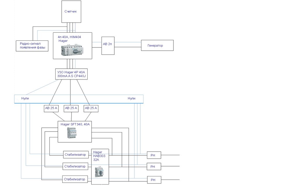

Добрый день. Посмотрите пожалуйста, правильно ли я хочу подключить генератор и стабилизаторы? Смущает наличие напряжения на выходах стабов при работе от генератора.
Можно рубильник переставить за стабилизаторы, но тогда напряжение от генератора будет на входах в стабилизаторы.

Никогда, нет НИКОГДА не запитывайте стабилизаторы через генератор.
Откуда у вас напряжение при отключенных стабах-хз.

Если подключить, как на схеме, то при питании от генератора, напряжение будет на РН и соответственно на выходах стабилизаторов. То есть если я померяю вольтметром, на клеммах выходов будет 220 в. Вопрос к чему это приведет?
Не все стабилизаторы корректно без последствий переносят напряжение на выходе.
Может появиться на входе напряжение.
Исключите такую возможность просто и все

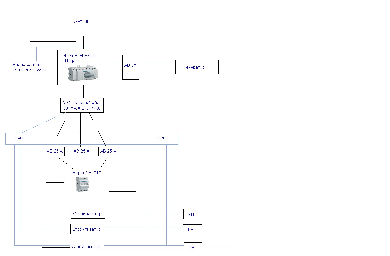

Так правильно будет?
Много костылей - там включить , там не забыть переключить.
Собрать простой АВР будет правильней, чем бороться потом с противофазой.

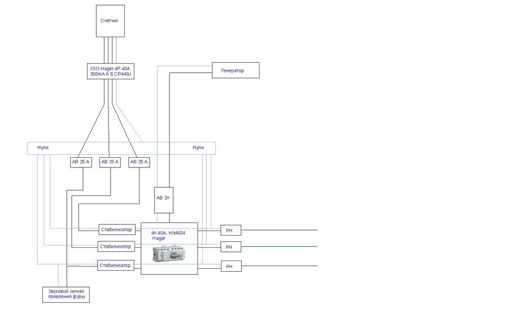

Автоматический ввод не хочу, для меня он избыточен. Нужно ручное включение. Нарисую вариант, если отдельный кабель от генератора затянуть, правда непросто это будет)
Змінено користувачем Roman_T

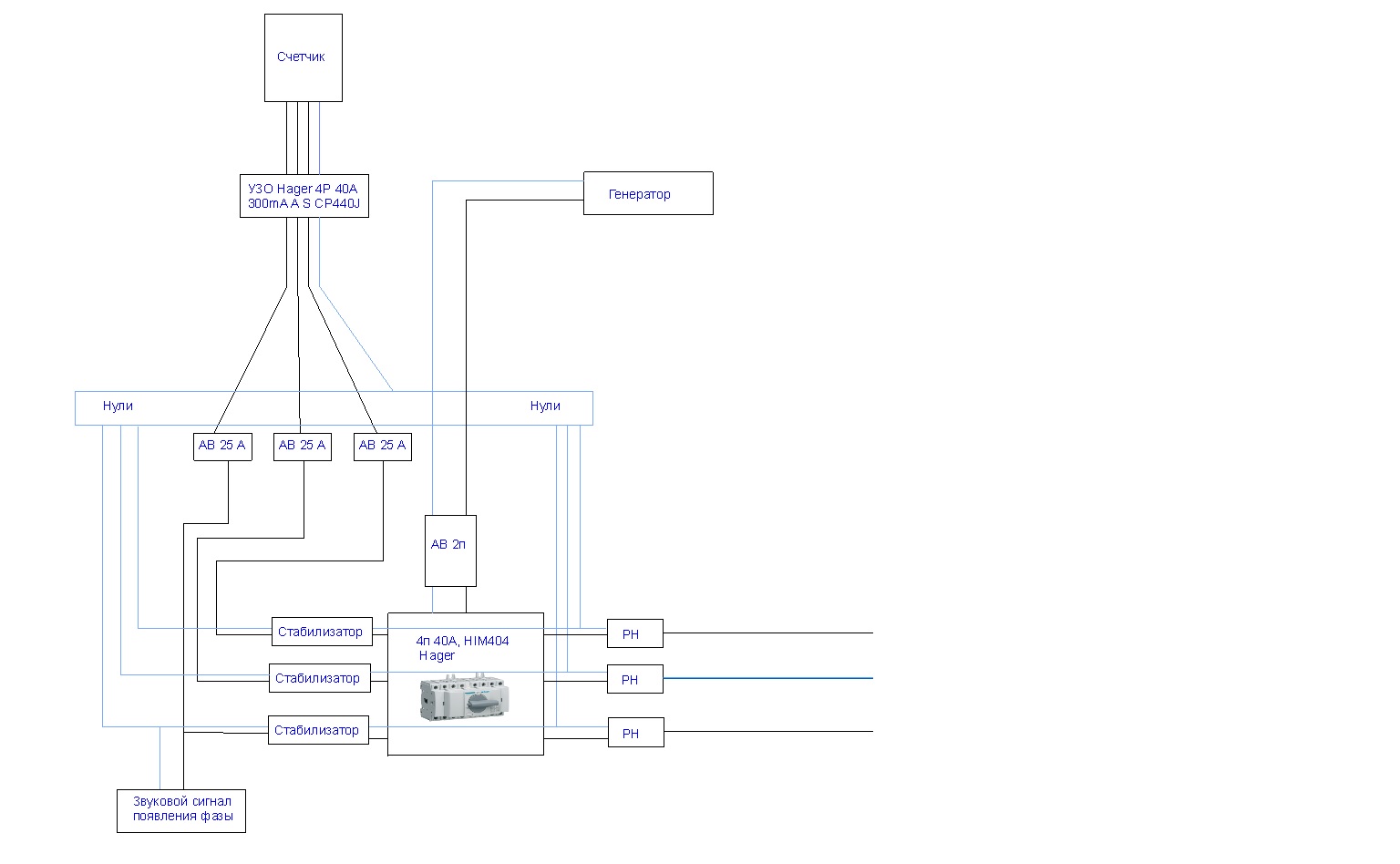

А мы формально запрещаем нагружать стабилизатор на генератор.
Все что делается — по иницативе и на ответственность делающего это потребителя.
Правда, если стаб при этом сгорит — гарантия все равно моя,
но в последнем поколении сделали так, что будет отбивать, гореть уже не должен.
Потому что выяснили детально, как именно стабилизатор дерется с генератором,
и через это смогли программно/аппаратно это дело отследить по внутренним процессам, чтоб отключался.
В предыдущем поколении у них было три жизни, можно было три раза подраться
с генератором, пока пара защит выгорит, только после уже он сам.

Работает. Поздравляю. На на основе одного двух случаев не стоит делать вывод для всех случаев.
Работать так будет с альтернаторами с ёмкостным возбуждением.
