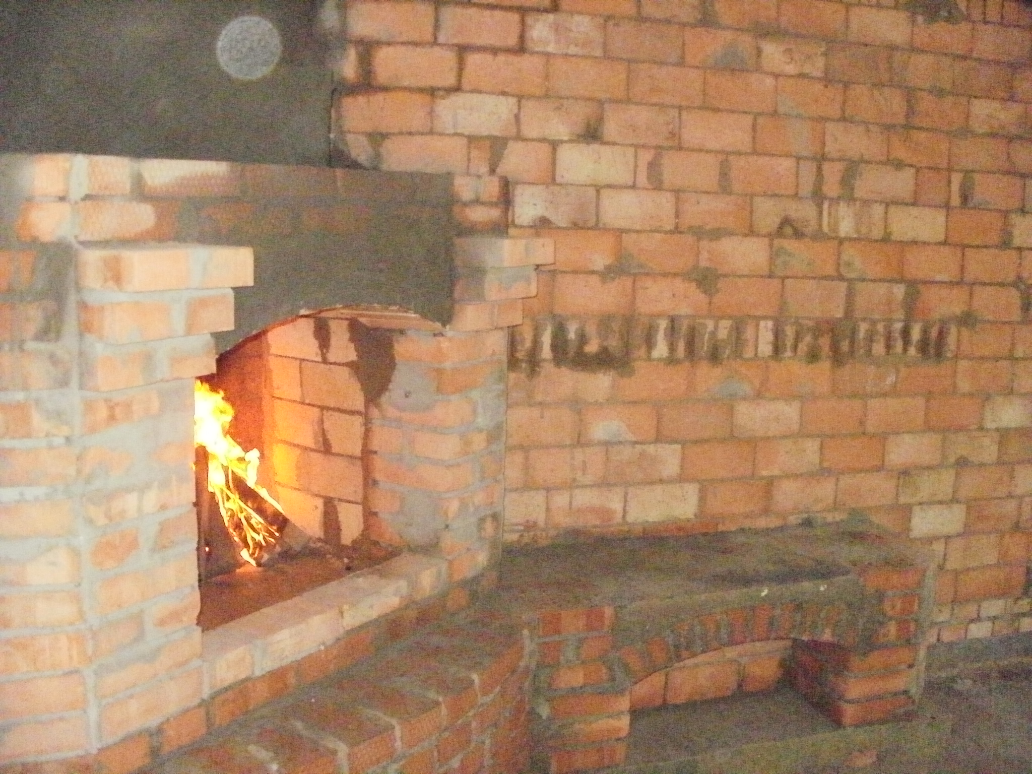

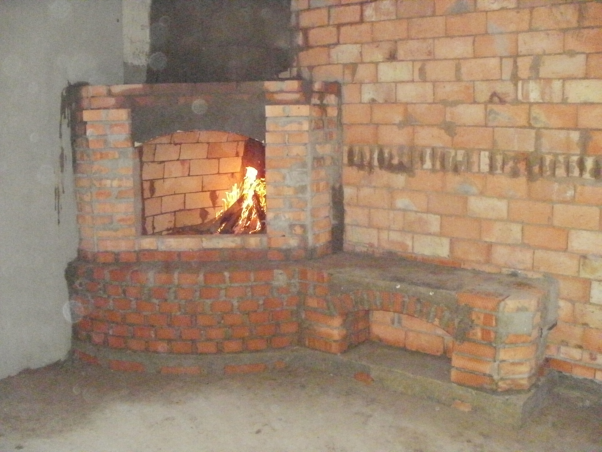

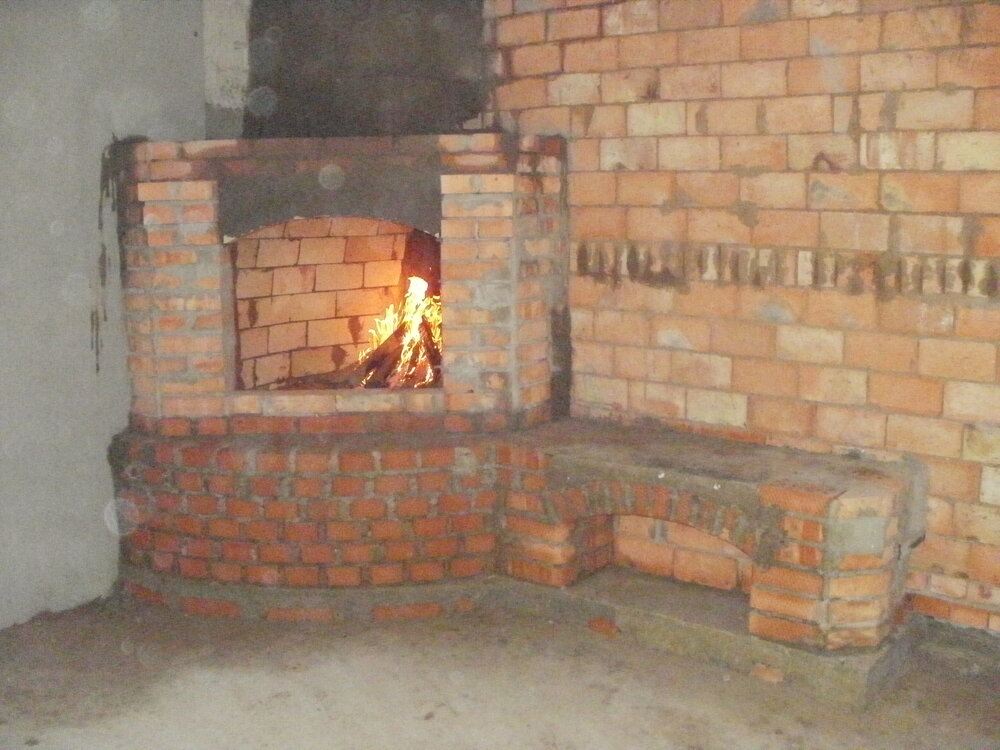

dafi, -а почему не печь камин с Грубкой.
Не хочется. Хочу просто камин - посидеть перед ним, попить винца, водочки...
dafi, -Перед Вами печь- камин с грубой. Дверцу пока не ставили. Так сказать -обкатываем.
вогнистый владимир, ну как-бы такое нужно планировать при строительстве, а у меня уже есть четко обозначенное место, где будет находиться камин. Уже практически сделана внутренняя отделка дачи.
