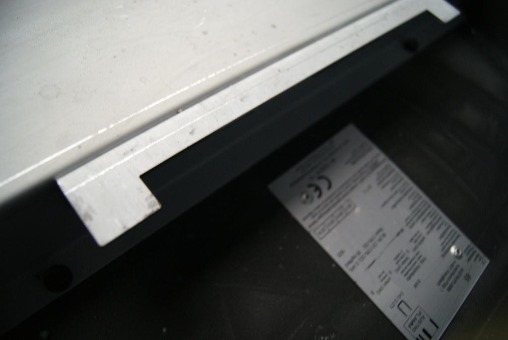

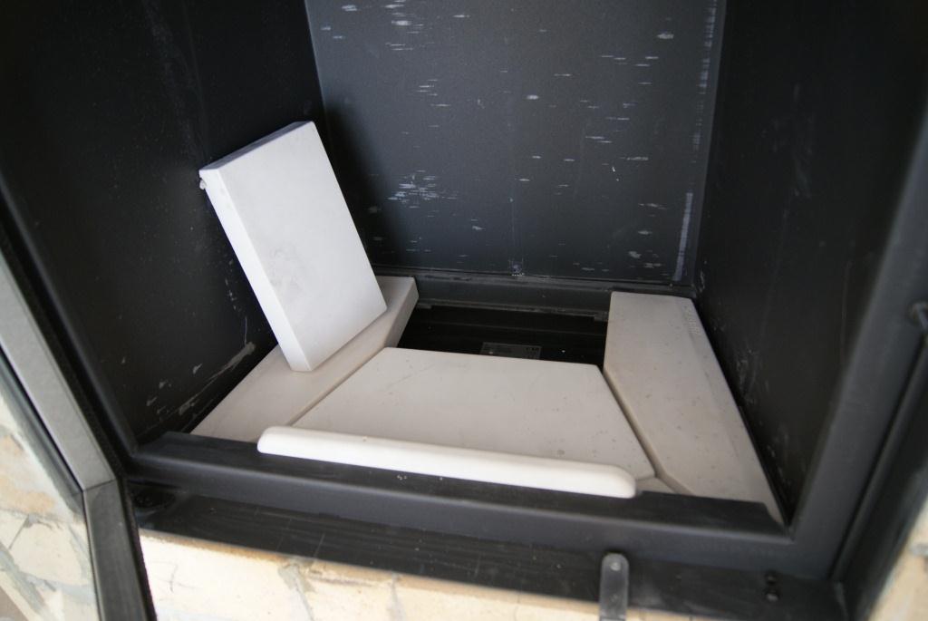

Раз Вы у нас продвинутый такой и посещаете ....,ну неважно.Вам пару фотографий .Будьте так любезны объясните
1.Для чего сея ёмкость.
2.Для чего туда подаётся внешний воздух.
3.Какой длины ногти надо отрастить чтобы периодически вскрывать эту ёмкость для чистки от золы или может производитель предусмотрел специальную приблуду для вскрытия.
ПС. Ну и на втором фото,топочка с Вашего салона,объясните мне и заказчику распространяется ли гарантия на дефект кривизны в дверях или это нормальная практика для такого класса

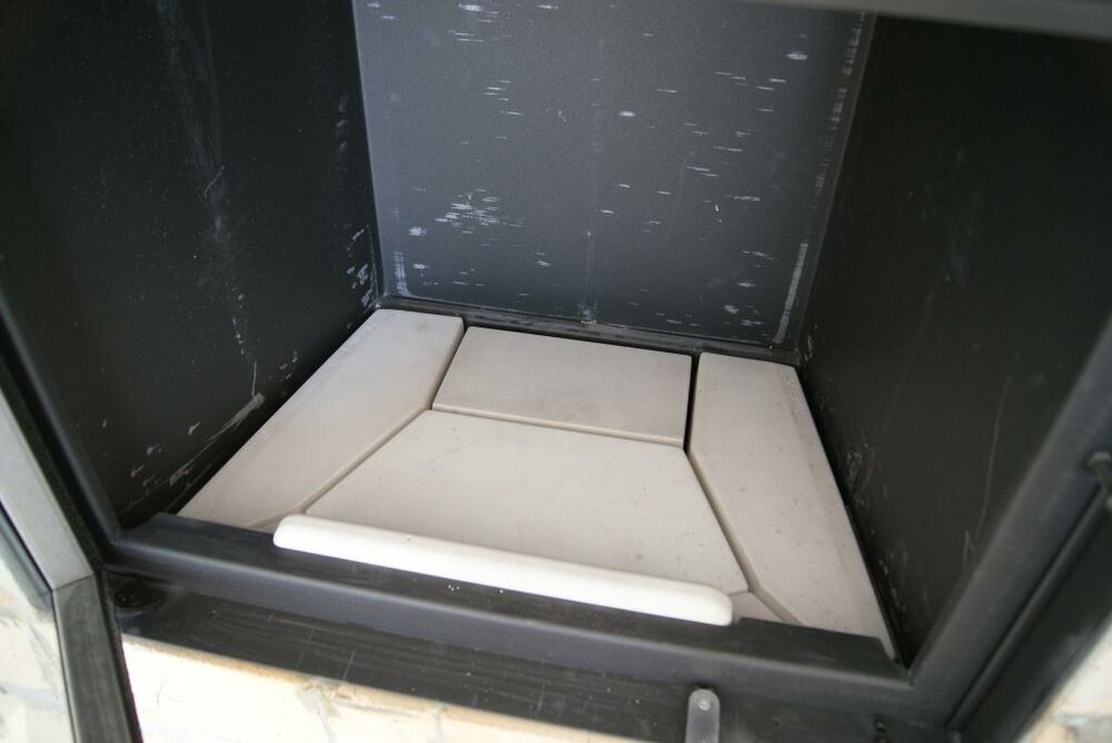

Объясню) - для более быстрого розжига у АФ часть воздуха подается в камеру под нижним рядом керамоттов. Заслонка подачи воздуха устроена так, что делит общую подачу на первичную(для розжига) и вторичную (для основной работы) путем открытия-закрытия двух лопастей заслонок. При перекрытии на половину подачи воздуха - первичка в эту камеру полностью перекрывается.
А теперь вопрос для "граматея" - какая разница для работы топки, будет вместо центрального керамота донной части стоять металическая коробочка-зольник или ее там ня буде?))
Пра ногци) Буде там зольник ци ня буде - все равно у АФ перидически нужно щели между нижними керамоттами прочищать. Но нагцями гэта нашы хлопцы скрабуць - австрийцы имея деньги на такие топки - просто пылесосят(50-100 у.е устройство) - всего пол минуты работы)))
А что касается крывизны? Джым - крывизна топки у первую очэрэдь зависить от крывизны рук яе мантирующага. И не важна из якого яна салона - салоны сами топки не производять. Так даходчыва атветиу на вашы вапросы?)

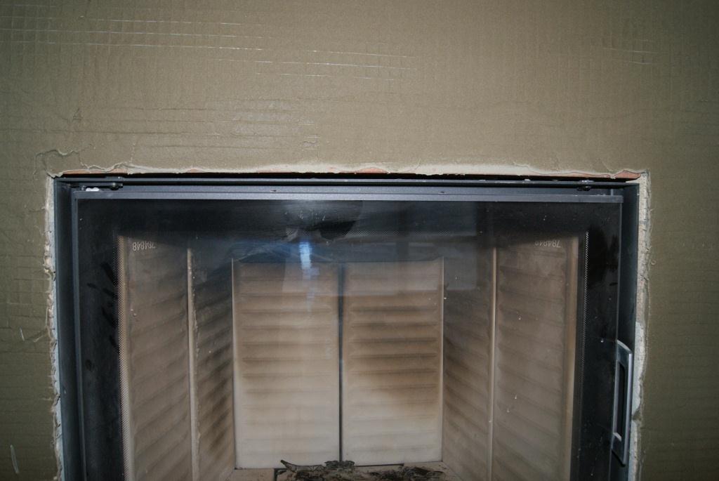

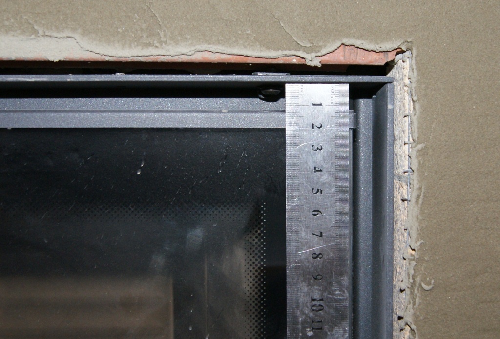

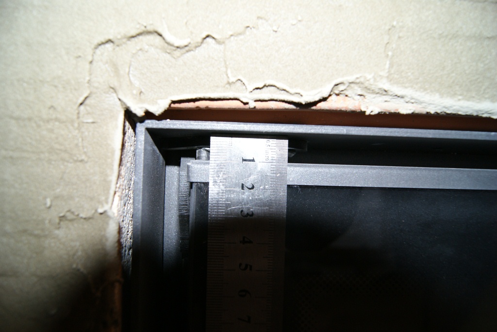

гы: ну и вас или заказчика заказавшего работу по установке у вас расстрою - на эту топку нет гарантии. Так как установку должен производить авторизованный сертифицированный установщик, прошедший обучение по этим топкам, либо должен авторизованный специалист ее принимать, рассматривать и т.д. Вы не являетесь ни тем ни тем, тем более я не понимаю, каким боком могла оказаться наша топка в Бресте, когда у нас там региональный дилер есть и вы про "нашу гарантию" просто уроце, ибо с Бреста по такому случаю(хотя не вижу проблемы вообще) к нам никто не обращался.
Misha_k, Спасибо Вам за Вашу развёрнутую брехню на просторах инета.В дествительности Вы очень далеки от реалей эксплуатации каминов.Хотябы не позорились с ответами.Удачи.
ПС.Когда ровно сделано на заводе то даже у таких криворуких как я заводские зазоры(не регулируемые)должны быть одинаковые.
Так они эти зазоры и есть одинаковые. Разбежка в 1мм, хм, конечно заметить нужно или с лупой, или с сильным желанием кого то опустить.. Судя по обильно-частым упоминанием упреков с употреблением предлагаемой нами продукции, упоминанием " на вашей гарантии" и т.д - я завтра ради интереса, никогда даже об этом не задумывался, специально перемеряю двери у всех остальных предлагаемых нами топок, а то мало ли, вдруг и правда разница в 1мм - окажется очень существенной для клиента с лупой) Не, ну я сурьезна!
По остальной моей "брехне" вопросы развеял?)) Можна и без зольника?))
Разница в 3мм на 650мм длины дверки.
