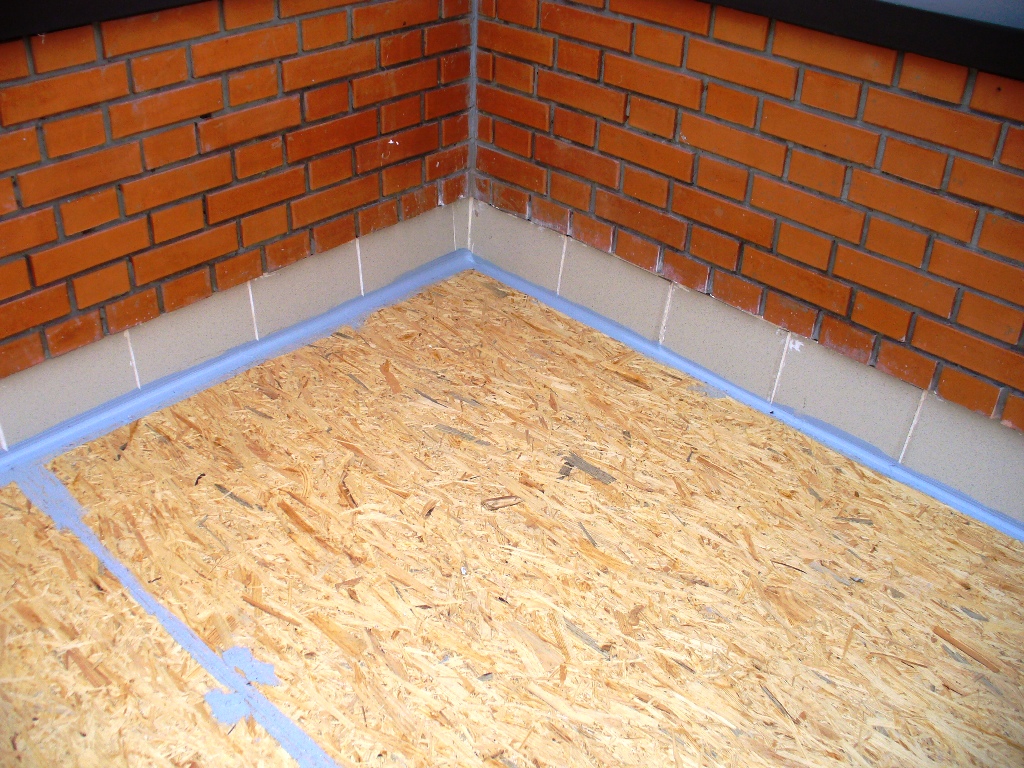

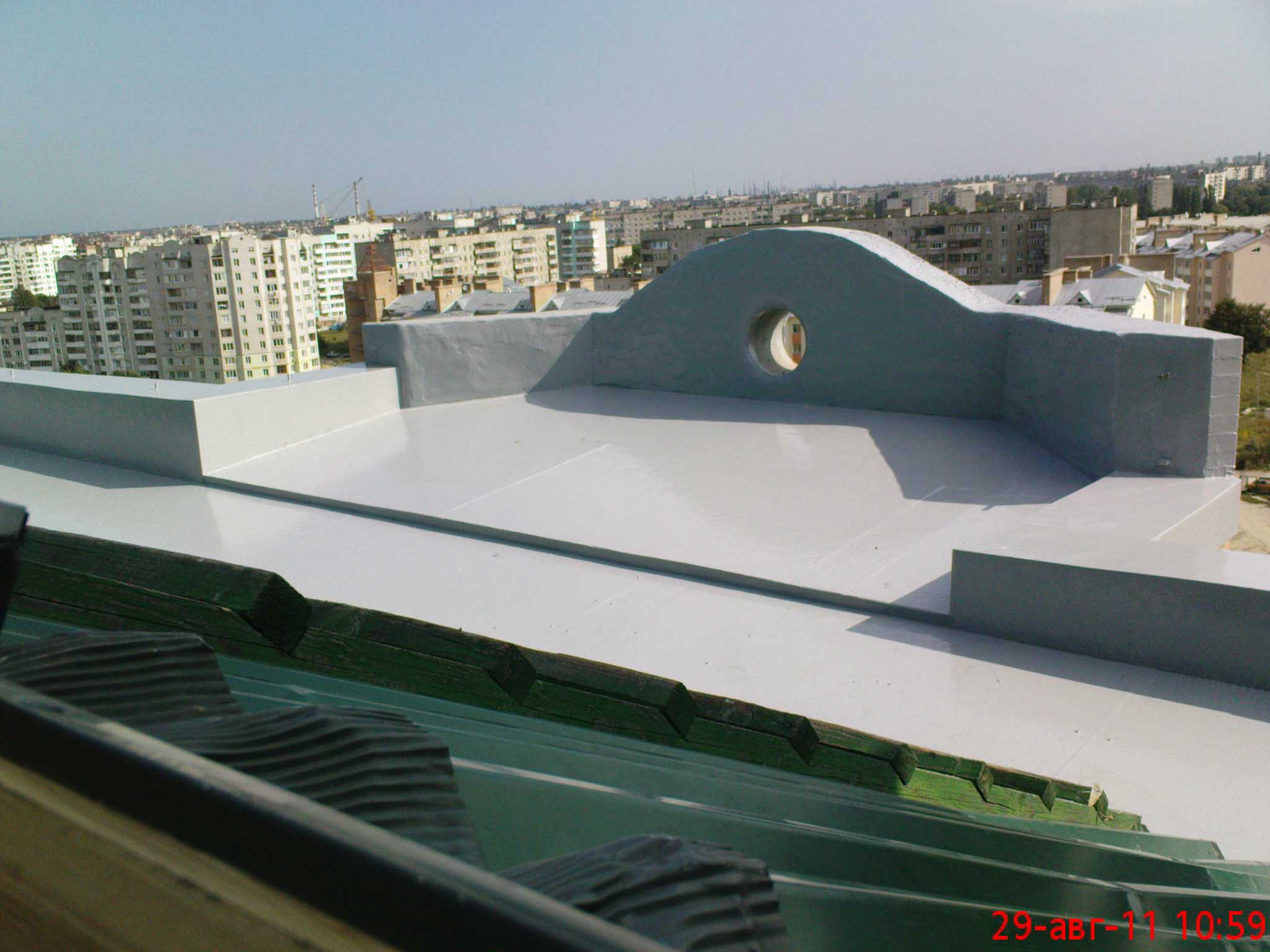

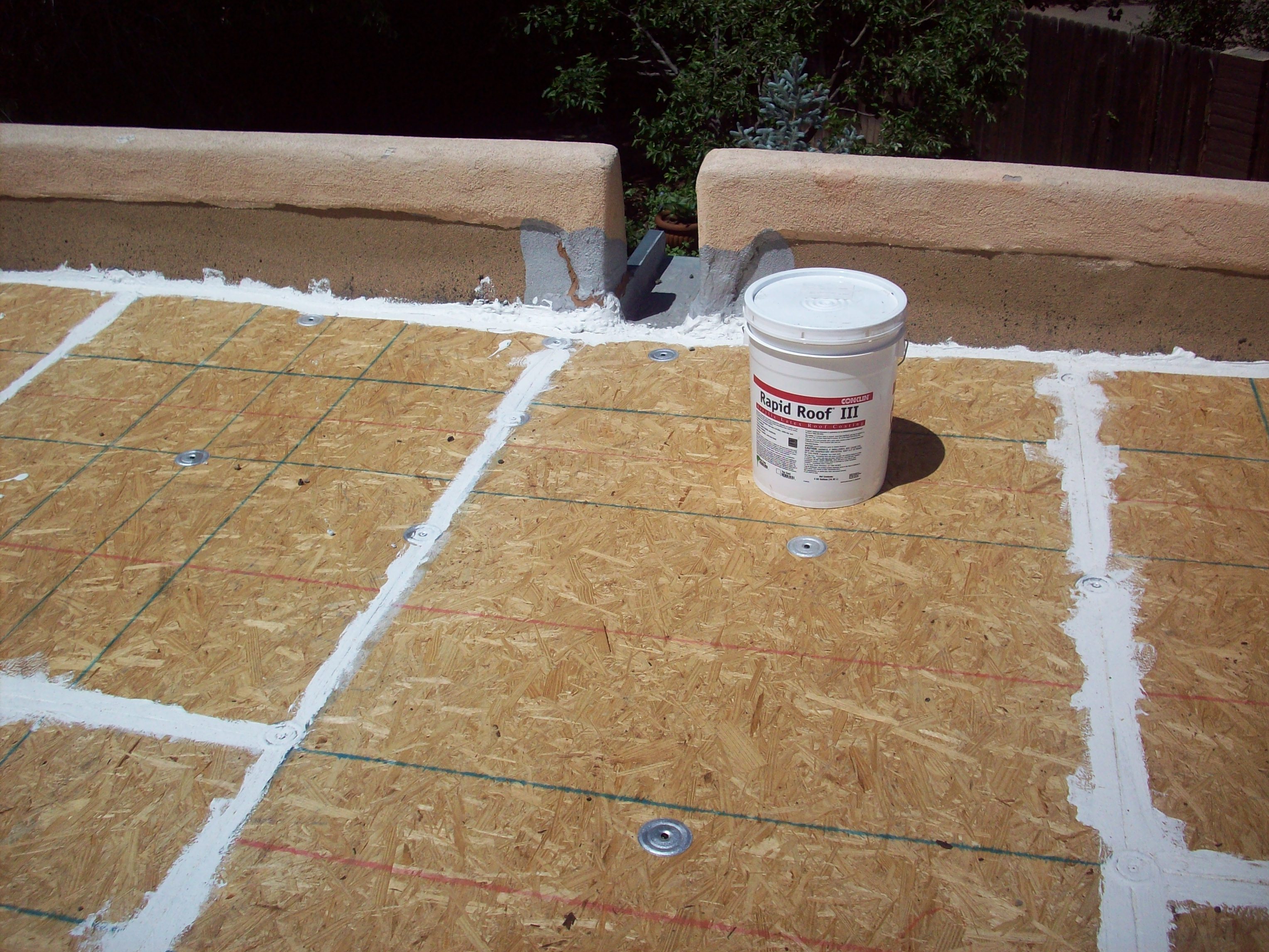

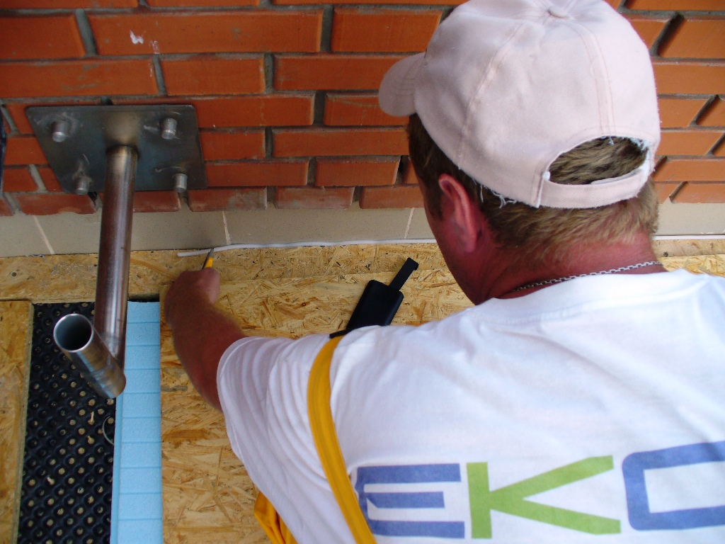

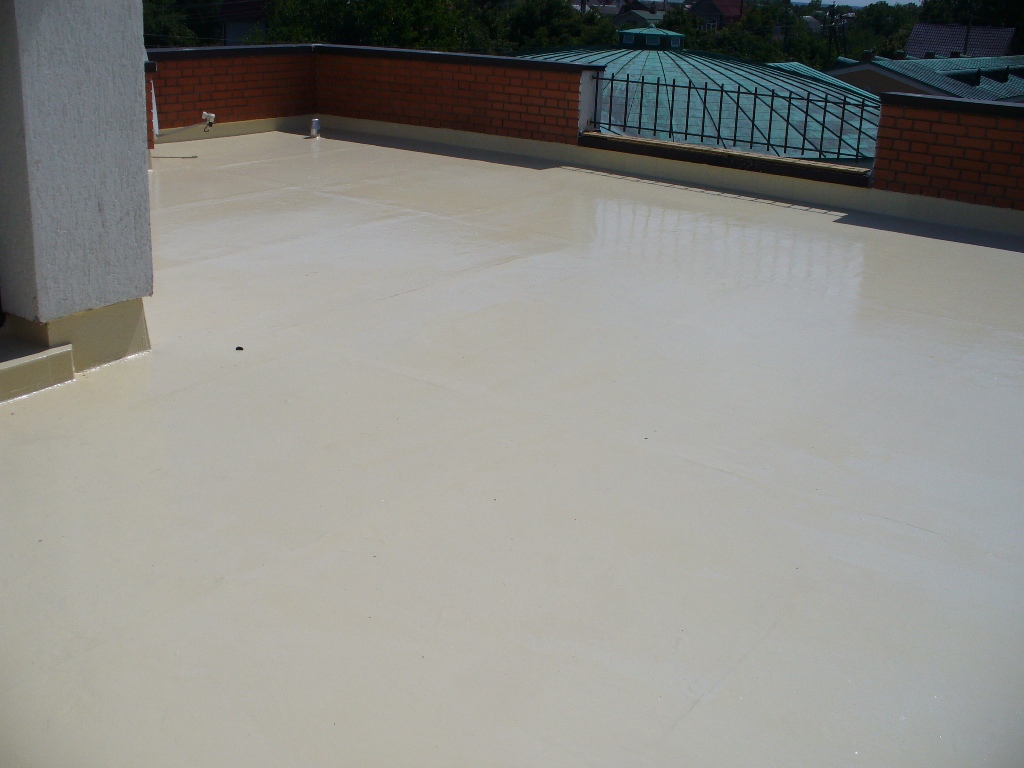

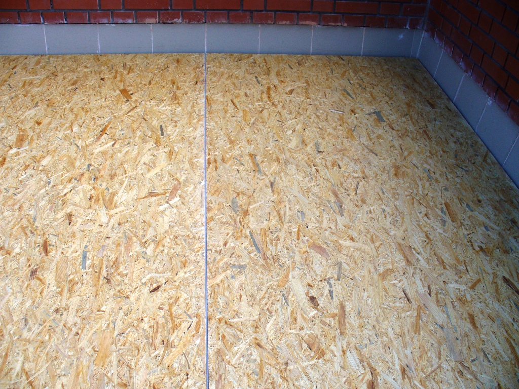

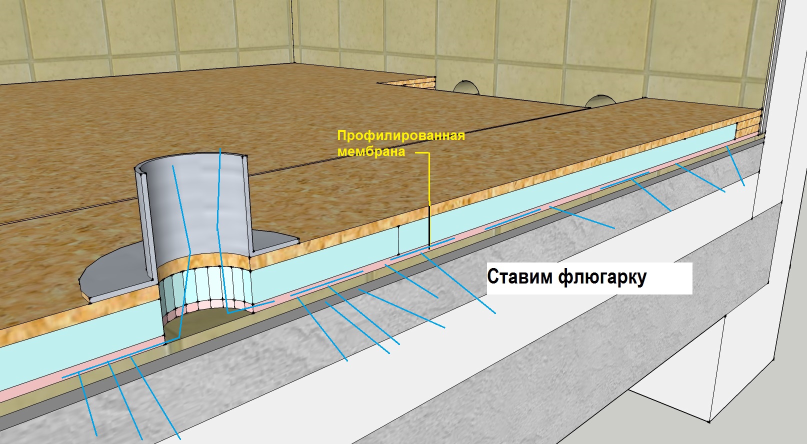

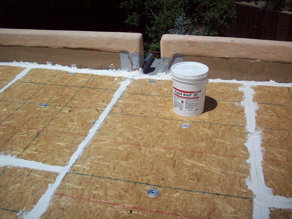

Propeller Опубліковано: 26 березня 2014 Поділитись Опубліковано: 26 березня 2014 (змінено) А давайте я плесну трошки позитива. Можно заменить поверхность, на которую будет наносится гидроизоляция. Причем без демонтажа стяжки с уклоном. Обратите внимание на OSB. Фото, чтобы понять в принципе о чем речь. В детали не всматривайтесь. Это то, что нашел в инете вечером. Если будет желание, то завтра выложу реальный объект, но там был ремонт текущей кровли. Змінено 26 березня 2014 користувачем Propeller 1 Посилання на коментар Поділитися на інших сайтах More sharing options...
tys1303 Опубліковано: 27 березня 2014 Автор Поділитись Опубліковано: 27 березня 2014 Спасибо всем откликнувшимся! Я так понимаю, мнение на счет причины происшедшего одно - брак строителей и климатическая составляющая здесь не при чем? Обратите внимание на OSB. Спасибо за оптимизм! Его, как-раз, в данном случае у меня и не хватало Действительно, как-то и не подумал на счет ОСБ, идея хорошая и не очень затратна в материальном и трудоемком смысле + можно сделать самому. Если развивать эту тему далее, то пару вопросов: 1. Понятное дело, что верхнюю шелуху со стяжки нужно снимать, на сколько "с фанатизмом" к этому подходить? Снять только то, что снимется практически руками и шпателем? Прибегнуть к помощи молотка? Или даже перфоратор захватить и снимать пока до прочности камня не дойду (если дойду вообще)? 2. На что клеить ОСБ? 3. Какой толщины брать ОСБ? Я так понимаю, что достаточно и минимальной, у неё ведь не будет ребер крепления, а будет лежать практически полностью на стяжке (хоть и кривой)? Или не стоит экономить лишних рублей 600-800? 4. Чем стыки мазать? Посилання на коментар Поділитися на інших сайтах More sharing options...
Propeller Опубліковано: 27 березня 2014 Поділитись Опубліковано: 27 березня 2014 Спасибо всем откликнувшимся! Я так понимаю, мнение на счет причины происшедшего одно - брак строителей и климатическая составляющая здесь не при чем? Спасибо за оптимизм! Его, как-раз, в данном случае у меня и не хватало Действительно, как-то и не подумал на счет ОСБ, идея хорошая и не очень затратна в материальном и трудоемком смысле + можно сделать самому. Если развивать эту тему далее, то пару вопросов: 1. Понятное дело, что верхнюю шелуху со стяжки нужно снимать, на сколько "с фанатизмом" к этому подходить? Снять только то, что снимется практически руками и шпателем? Прибегнуть к помощи молотка? Или даже перфоратор захватить и снимать пока до прочности камня не дойду (если дойду вообще)? 2. На что клеить ОСБ? 3. Какой толщины брать ОСБ? Я так понимаю, что достаточно и минимальной, у неё ведь не будет ребер крепления, а будет лежать практически полностью на стяжке (хоть и кривой)? Или не стоит экономить лишних рублей 600-800? 4. Чем стыки мазать? Пока посмотрите фото. А я подготовлю ответ. Посилання на коментар Поділитися на інших сайтах More sharing options...

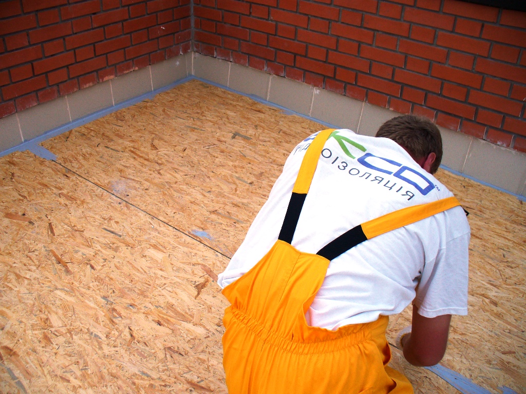

Propeller Опубліковано: 27 березня 2014 Поділитись Опубліковано: 27 березня 2014 1. Понятное дело, что верхнюю шелуху со стяжки нужно снимать, на сколько "с фанатизмом" к этому подходить? Снять только то, что снимется практически руками и шпателем? Прибегнуть к помощи молотка? Или даже перфоратор захватить и снимать пока до прочности камня не дойду (если дойду вообще)? Снять только то, что снимется практически руками и шпателем 2. На что клеить ОСБ? Не клеить, а прибивать. - Расстилаете пленку. - Прибиваете (прикручиваете) к стяжке "обрешетку" из бруска 40х40 или из доски. Здесь лучше проконсультироваться с деревянщиками. - Прикручиваете к обрешетке ОСБ. 3. Какой толщины брать ОСБ? Я так понимаю, что достаточно и минимальной, у неё ведь не будет ребер крепления, а будет лежать практически полностью на стяжке (хоть и кривой)? Или не стоит экономить лишних рублей 600-800? Толщина ОСБ зависит от шага обрешетки и веса людей, который по кровле будут ходить. 4. Чем стыки мазать? Чуть ниже покажу. 1 Посилання на коментар Поділитися на інших сайтах More sharing options...

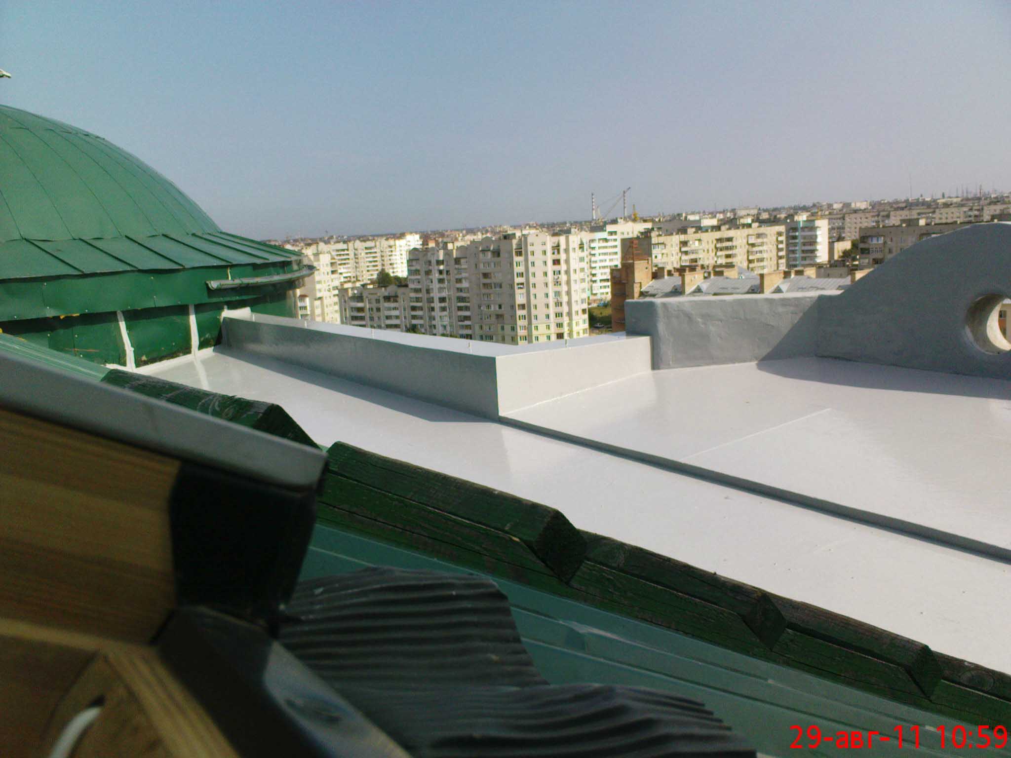

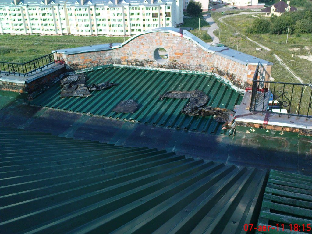

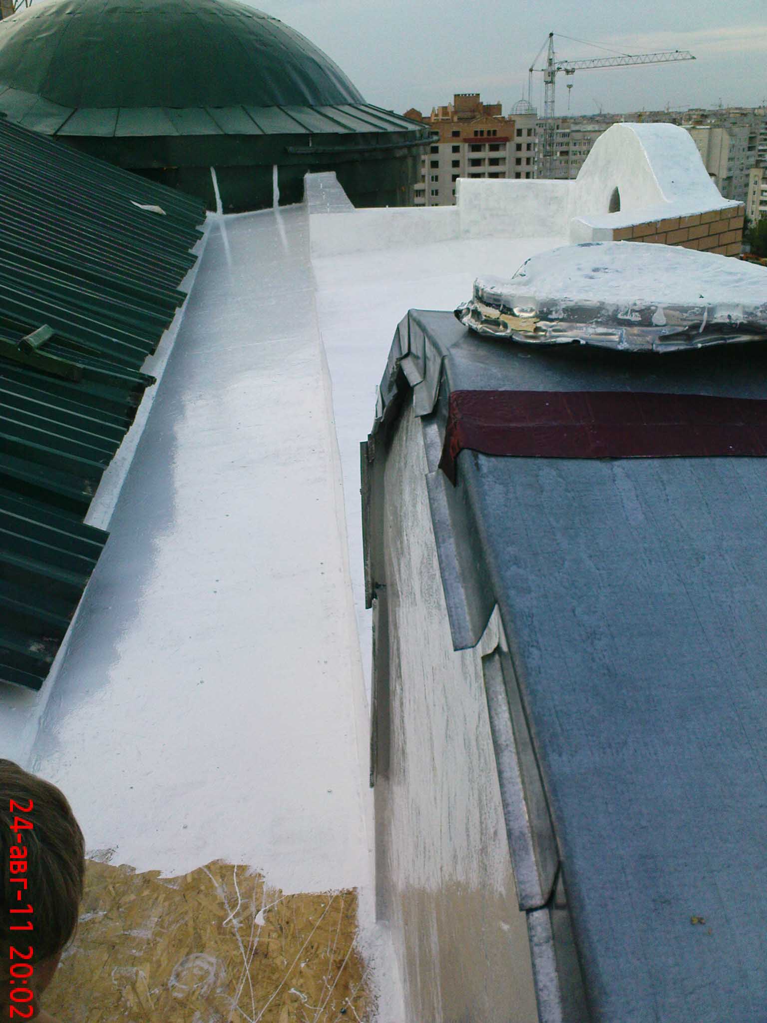

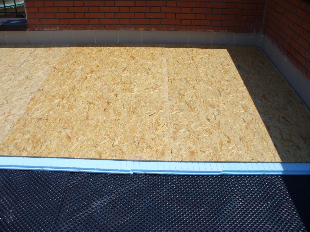

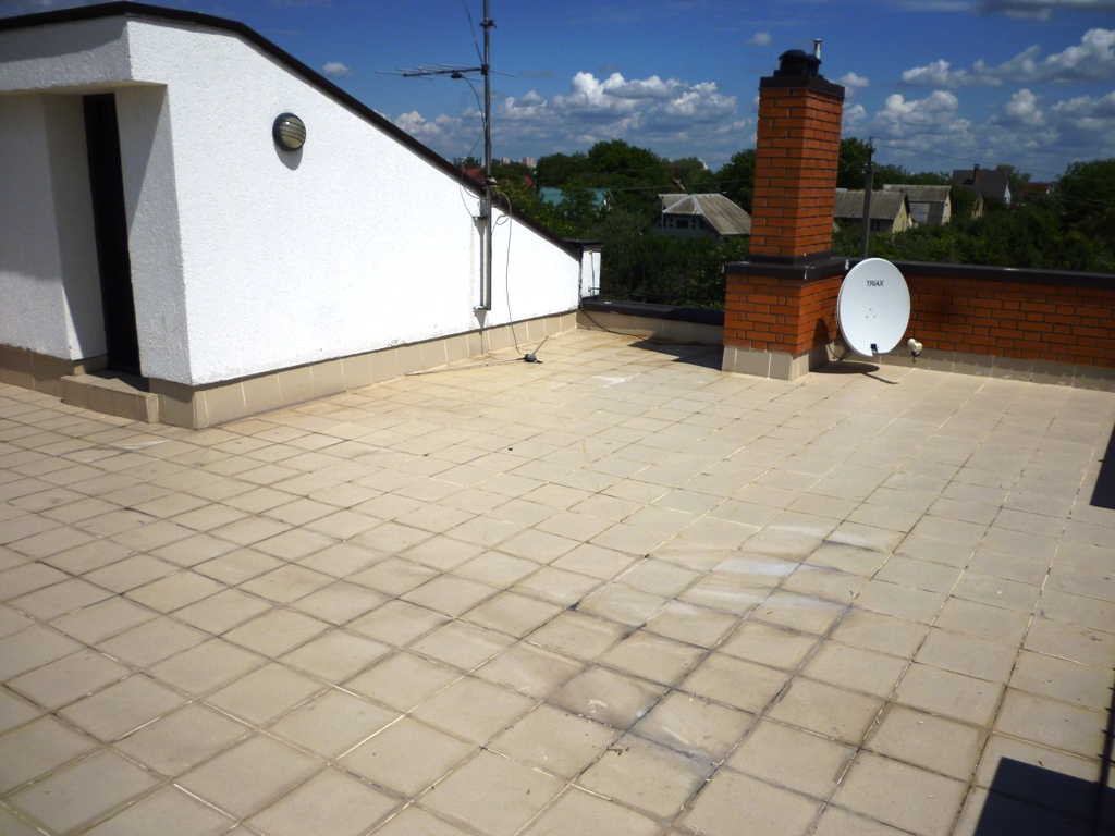

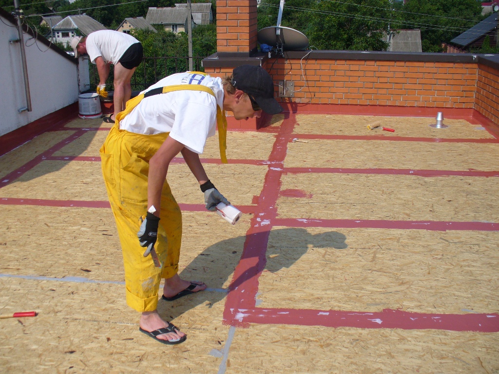

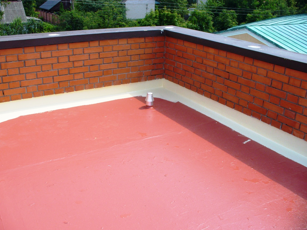

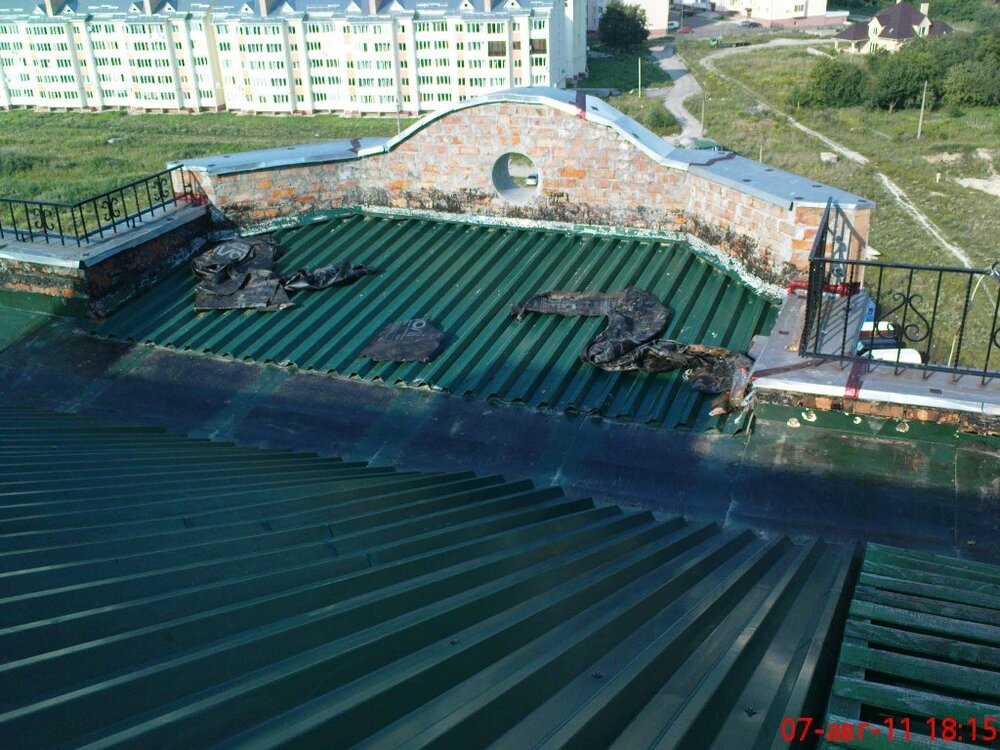

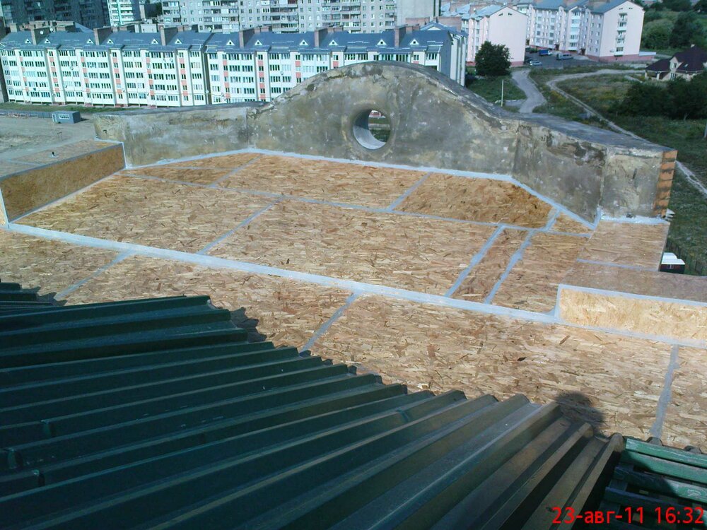

Propeller Опубліковано: 27 березня 2014 Поділитись Опубліковано: 27 березня 2014 Кровля, покрытая плиткой текла. Серьезно текла. Решили её проветрить, слегка утеплить и изолировать. В данном случае применялось 1 слой ОСБ-3 первый 14 мм. Хотя хотели 2. Посилання на коментар Поділитися на інших сайтах More sharing options...

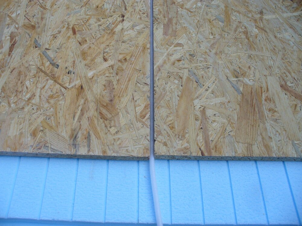

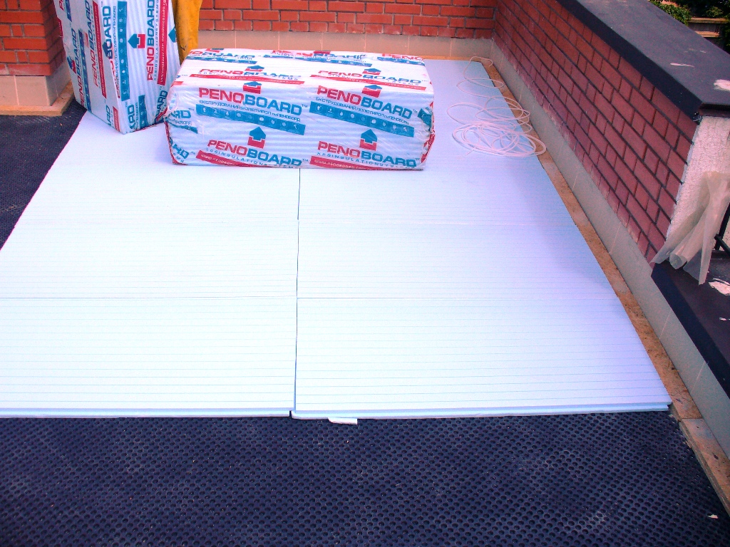

tys1303 Опубліковано: 27 березня 2014 Автор Поділитись Опубліковано: 27 березня 2014 Кровля, покрытая плиткой текла. Серьезно текла. Решили её проветрить, слегка утеплить и изолировать... А ЭППС проветривать есть смысл, мне казалось что это для ваты только нужно? Кстати, и в моем случае, нужно ли думать о проветривании пространства между стяжкой и ОСБ? И в данном случае не вижу чем крепили ОСБ к ЭППС, просто лежит сам по себе? Посилання на коментар Поділитися на інших сайтах More sharing options...

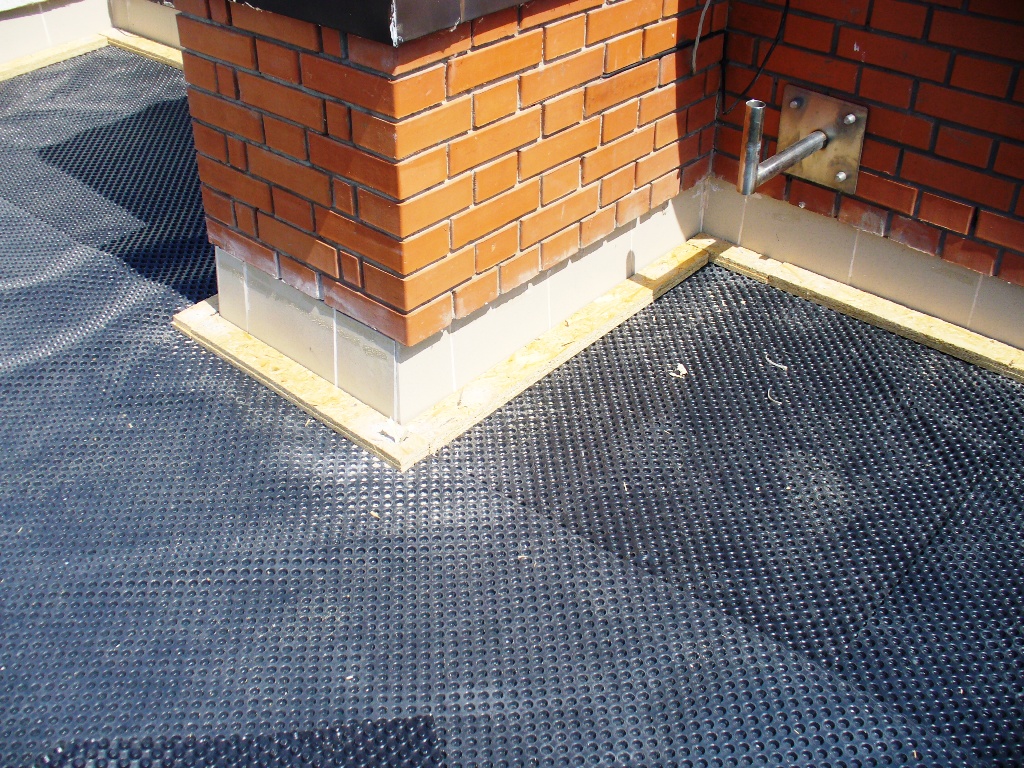

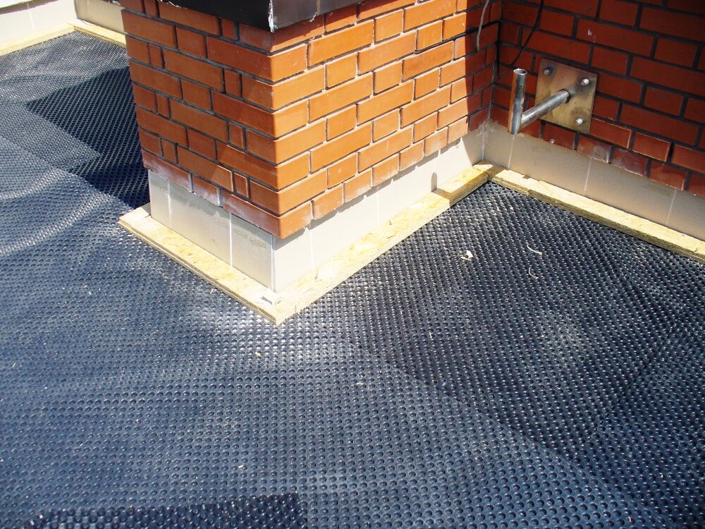

Propeller Опубліковано: 27 березня 2014 Поділитись Опубліковано: 27 березня 2014 А ЭППС проветривать есть смысл, мне казалось что это для ваты только нужно? Кстати, и в моем случае, нужно ли думать о проветривании пространства между стяжкой и ОСБ? И в данном случае не вижу чем крепили ОСБ к ЭППС, просто лежит сам по себе? Здесь был ремонт кровли. Весь её пирог был пропитан водой. Если бы мы её закрыли гидроизоляцией, то последнюю подорвали бы пары воды. Пошли бы вздутия. Поэтому мы проложили сначала профилированную мембрану шипами вниз и потом монтировали весь пирог. В месте установки флюгарки делали сквозное отверстие во всем новом кровельном пироге прямо до плитку, которую не демонтировали. Дальше смотрите рисунок. Подчеркиваю - это все делалось для того, чтобы дать мокрой ткущей кровле просохнуть. В Вашем случае можно обойтись и без проветривания. Хотя его организация в Вашем случае очень простая. Извините. Не написал. ОСБ крепили на дюбеля к существующей стяжке прямо через весь новый пирог. 1 Посилання на коментар Поділитися на інших сайтах More sharing options...
tys1303 Опубліковано: 27 березня 2014 Автор Поділитись Опубліковано: 27 березня 2014 Propeller, В моем случае это не важно, но интересно, по фото и схеме пирога видно, что отсутствует утеплитель по краям, а его замещает ОСБ. Это сделано для чего, для прочности? И обещали добавить, что за материал на стыках и краях? - Гиперсил? Посилання на коментар Поділитися на інших сайтах More sharing options...
Высотник Опубліковано: 27 березня 2014 Поділитись Опубліковано: 27 березня 2014 Propeller, Вы назовите стоимость этих работ и материалов, а то ТС сильно "вдохновился" таким покрытием, как бы подготовьте его к "главному". Как по мне, то проще-простого счистить отслоившийся раствор, закрепить грунтовкой то, что осталось и залить новую стяжку, правильно залить и всё... По деньгам в несколько раз дешевле того, что предлагаете Вы. Посилання на коментар Поділитися на інших сайтах More sharing options...
Propeller Опубліковано: 27 березня 2014 Поділитись Опубліковано: 27 березня 2014 Propeller, В моем случае это не важно, но интересно, по фото и схеме пирога видно, что отсутствует утеплитель по краям, а его замещает ОСБ. Это сделано для чего, для прочности? Да. Примыканиям нужно уделять особое внимание. Поэтому для жесткости там не применяли ЭППС, а заменили его несколькими полосами ОСБ в сумме той же толщины, что и ЭППС. И обещали добавить, что за материал на стыках и краях? - Гиперсил? Гиперсилом заполняли и шпатлевали шов. Но сверху по нем еще слой армированного полиэстеровым бинтом Гипердесмо.На фото красные полосы. Добавлено через 10 минут Propeller, Вы назовите стоимость этих работ и материалов, а то ТС сильно "вдохновился" таким покрытием, как бы подготовьте его к "главному". Как по мне, то проще-простого счистить отслоившийся раствор, закрепить грунтовкой то, что осталось и залить новую стяжку, правильно залить и всё... По деньгам в несколько раз дешевле того, что предлагаете Вы. Дружище! 1. Я не счетовод. А Вы видимо уже прикинули (см. выделенное). Тогда - вперед : озвучивайте свои "несколько раз". 2. Цены на все материалы, которые я упоминал есть в сети. Считай - не хочу. 3. Делать именно такой пирог, как я давал выше (ремонтный вариант) ТС нет нужды. Вариант с обрешеткой вполне рабочий. 4. Наш вариант ремонта кровли, на который я ссылался оказался в 2,5 раза дешевле самого близкого из других предложений. Работы были выполнены за 5 дней (это с учетом необходимых технологических перерывов). "Конкуренты" просили минимум месяц : "Ну....надо ж шоб просохло". Посилання на коментар Поділитися на інших сайтах More sharing options...

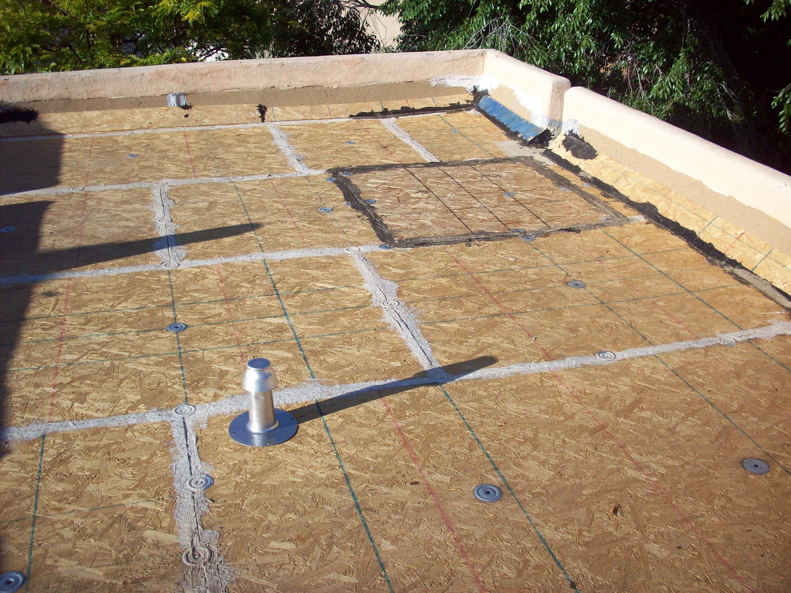

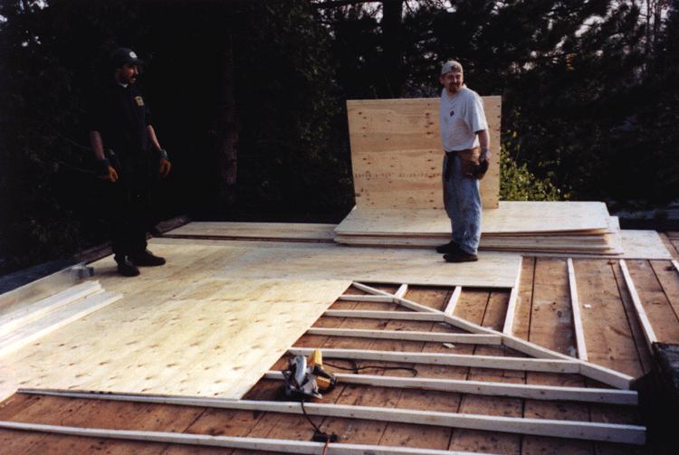

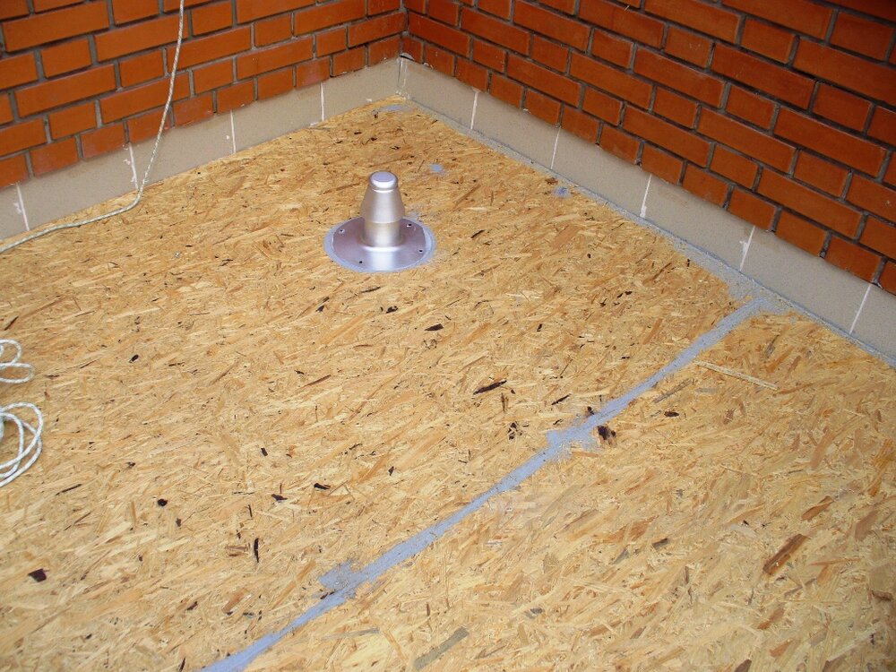

Propeller Опубліковано: 27 березня 2014 Поділитись Опубліковано: 27 березня 2014 Я выше писАл об обрешетке под ОСБ. Для наглядности фото. Правда там брусками делают разуклонку. В случае ТС разуклонка уже есть и задача просто уложить ОСБ параллельно стяжке. Посилання на коментар Поділитися на інших сайтах More sharing options...
