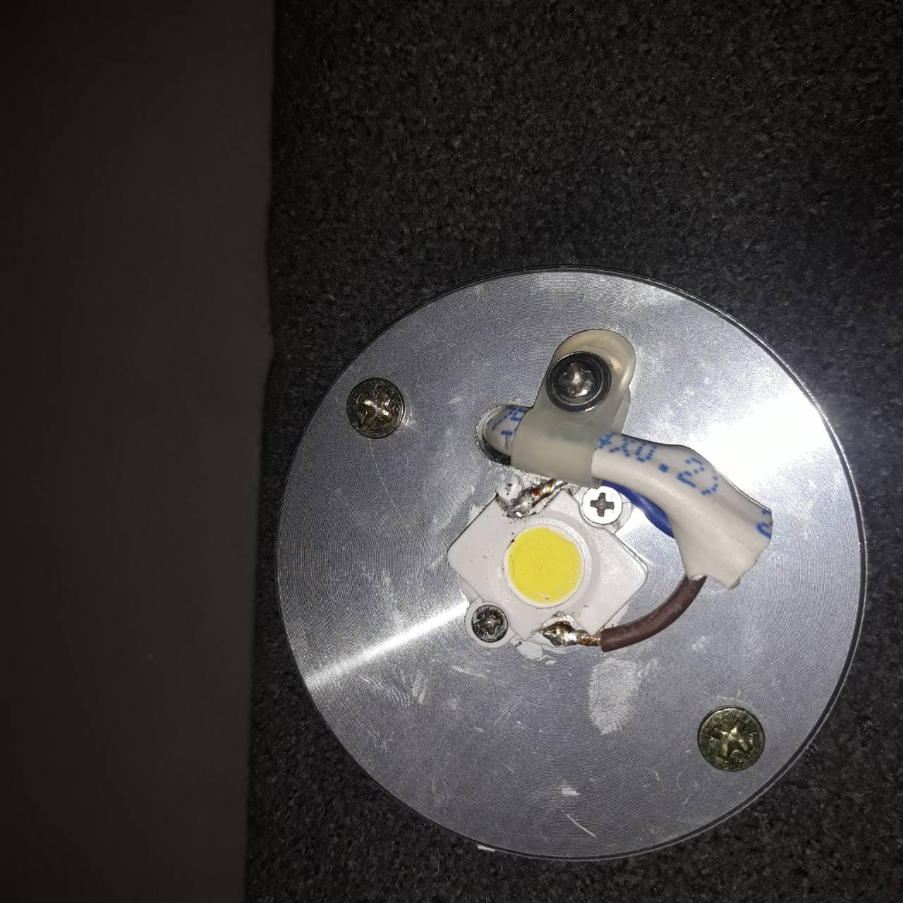

Svet_LED Опубліковано: 25 березня 2018 Поділитись Опубліковано: 25 березня 2018 был куплен обычный накладной мебельный светильник на 5Вт Скажите пожалуйста, на 220 В ? Посилання на коментар Поділитися на інших сайтах More sharing options...
red baron Опубліковано: 25 березня 2018 Поділитись Опубліковано: 25 березня 2018 Скажите пожалуйста, на 220 В ? да обычный накладной мебельный светильник Посилання на коментар Поділитися на інших сайтах More sharing options...
MaksymS Опубліковано: 25 березня 2018 Поділитись Опубліковано: 25 березня 2018 Так а фото, особенно внутренностей, будут? В данном случае лечение по фотографии не самый плохой вариант . Посилання на коментар Поділитися на інших сайтах More sharing options...
red baron Опубліковано: 25 березня 2018 Поділитись Опубліковано: 25 березня 2018 завтра днем сделаю.... Посилання на коментар Поділитися на інших сайтах More sharing options...
Svet_LED Опубліковано: 25 березня 2018 Поділитись Опубліковано: 25 березня 2018 Ну как вы себе представляете светильник на 220 В без драйвера-то? Я представляю себе, то что есть. Возможно говорим мы о разном. Попробую по порядку! 1. как я понял, (с самого начала) red baron купил светильник на 220 в и убрал с него драйвер. 2. подключил плату с светодиодами (обычно там на 5 вт 5 светодиодов) к бортовой системе автомобиля, где питание 12в 3. при подаче питания на эту плату 12 в. светодиоды горят слабо, когда заводится автомобиль, светодиоды светят ярче, так как питание бортовой системы возростает до 14 в, так как работает генератор. 4. стоят там возможно светодиоды 5630, питание светодиодов 3мин.-3.4мак.( но как мы знаем на светодиод такое питание подавать нельзя, так как ему нужно ограничить ток) (на ленте ограничением стоит сопротивление, на таких платах как выше, работу выполняет сам драйвер) 5. Вот и результат, чтобы 5 последовательно стоящих светодиода заработали в нормальном режиме, нужно 3+3+3+3+3=15 вольт (но еще раз предупреждаю, напряжение 15в подавать нельзя, так как этим световодам нужно ограничить ток 50...300ma, иначе они выйдут быстро из строя) Добавлено через 5 минут завтра днем сделаю.... Если хотите, что бы ваш светильник светился, нужен повышающий драйвер, или делить плату по несколько светодиодов и впаивать резисторы для ограничения тока. 2 Посилання на коментар Поділитися на інших сайтах More sharing options...
Svet_LED Опубліковано: 25 березня 2018 Поділитись Опубліковано: 25 березня 2018 У Вас там на подобии этого? Посилання на коментар Поділитися на інших сайтах More sharing options...

red baron Опубліковано: 26 березня 2018 Поділитись Опубліковано: 26 березня 2018 Я представляю себе, то что есть. Возможно говорим мы о разном. Попробую по порядку! 1. как я понял, (с самого начала) red baron купил светильник на 220 в и убрал с него драйвер. 2. подключил плату с светодиодами (обычно там на 5 вт 5 светодиодов) к бортовой системе автомобиля, где питание 12в 3. при подаче питания на эту плату 12 в. светодиоды горят слабо, когда заводится автомобиль, светодиоды светят ярче, так как питание бортовой системы возростает до 14 в, так как работает генератор. 4. стоят там возможно светодиоды 5630, питание светодиодов 3мин.-3.4мак.( но как мы знаем на светодиод такое питание подавать нельзя, так как ему нужно ограничить ток) (на ленте ограничением стоит сопротивление, на таких платах как выше, работу выполняет сам драйвер) 5. Вот и результат, чтобы 5 последовательно стоящих светодиода заработали в нормальном режиме, нужно 3+3+3+3+3=15 вольт (но еще раз предупреждаю, напряжение 15в подавать нельзя, так как этим световодам нужно ограничить ток 50...300ma, иначе они выйдут быстро из строя) в самую дырочку )) Посилання на коментар Поділитися на інших сайтах More sharing options...
red baron Опубліковано: 26 березня 2018 Поділитись Опубліковано: 26 березня 2018 У Вас там на подобии этого? нет примерно такая. фото не смог сделать - забегался плотная группа диодов залитая смолой Посилання на коментар Поділитися на інших сайтах More sharing options...

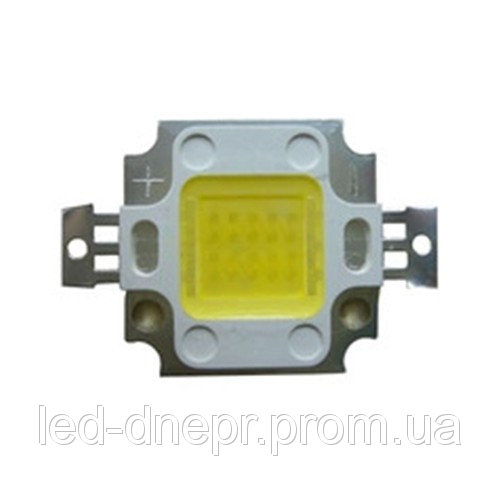

Svet_LED Опубліковано: 26 березня 2018 Поділитись Опубліковано: 26 березня 2018 нет примерно такая. фото не смог сделать - забегался плотная группа диодов залитая смолой На фото 10 Вт, у Вас в характеристиках светильника указано 5Вт. Добавлено через 1 минуту На фото 10 Вт, у Вас в характеристиках светильника указано 5Вт. Не будем торопить события, сделаете фото, определим. 1 Посилання на коментар Поділитися на інших сайтах More sharing options...

Svet_LED Опубліковано: 27 березня 2018 Поділитись Опубліковано: 27 березня 2018 Сложно по внешнему виду определить на какое рабочее напряжение он рассчитан и какой ток диода. Больше похоже ток 320 мА, рабочее напряжение 15-17 В Ещё раз хочу напомнить, нельзя на светодиод подавать напряжение без ограничения тока. 3 Посилання на коментар Поділитися на інших сайтах More sharing options...

Svet_LED Опубліковано: 28 березня 2018 Поділитись Опубліковано: 28 березня 2018 1) мне как обывателю не реально сходу и на зуб определить качество осветительной продукции))) Я уже выше намекал. Профиль с матовой линзой и лента. Получите желаемый результат. Метр такого светильника даст Вам намного лучше результат того что установили. Готов материал предоставить, если будет хуже верну деньги) 1 Посилання на коментар Поділитися на інших сайтах More sharing options...
