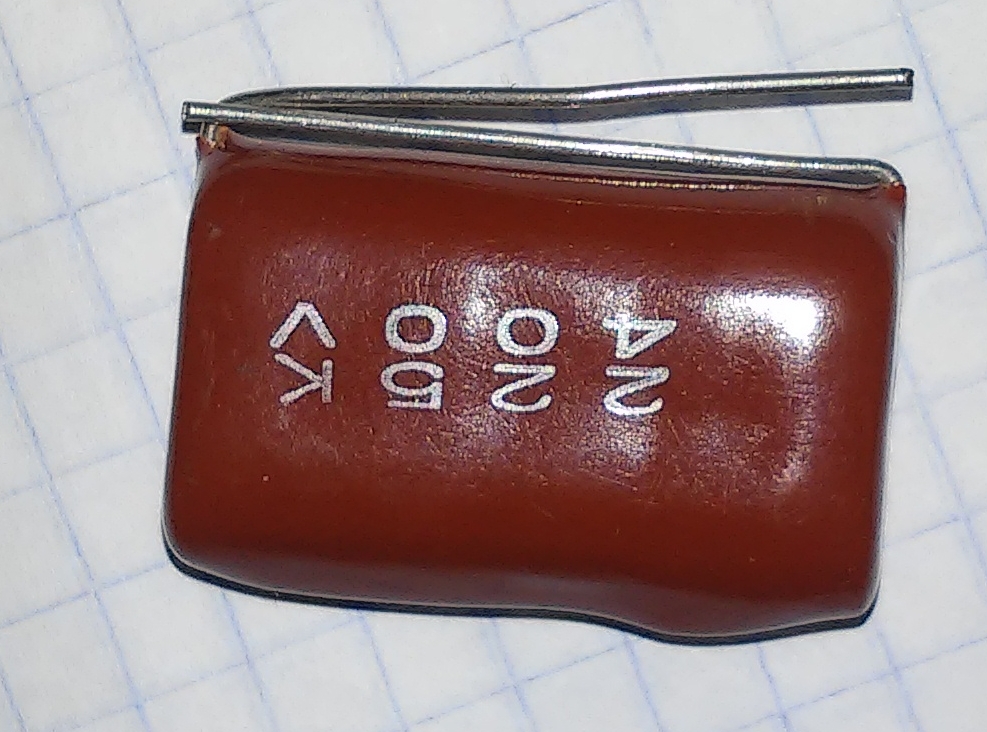

Подскажите какие лампы взять что бы не мигали после выключения, на включателях стоит подсветка. Или только убиранием подсветки можно решить?
Ремонт уже сделал и строители завтыкали проверить фазы в распредкоробках(
подключите конденсаторы параллельно лампам ( в месте крепления люстры ) и мигание ламп прекратится
какой емкости?
У "Светкомплекта" есть "устройство защиты светодиодов", которое убирает мерцание ламп.
Читал что есть лампы которые не мигают, мне проще уже индикатор отключить)
какой емкости?
себе на радиорынке покупал такие вот чудо компенсаторы миганий ламп
  • 3 тижні потому...
За пару лет экспуатации такой компенсатор станет в копеечку, гривен 100 может быть (электрика дорожает), и так все время эксплуатации, и так на каждой "экономной" лампочке.... это капец как экономно в итоге выйдет, не советую.
ЗЫ: я бы выбросил ту "подсветку" в выключателях нафик.. или ее переделал бы в каждом выключателе на светодиод вместо неонки.
микрофарад на 10- да, контакты будут от искрения быстро умирать, а пару микрофарад- можно не заморачиваться, и применять
Для такой переделки нужен микроскопический бюджетный драйвер.

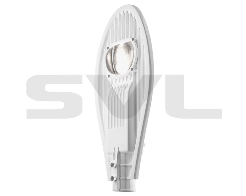

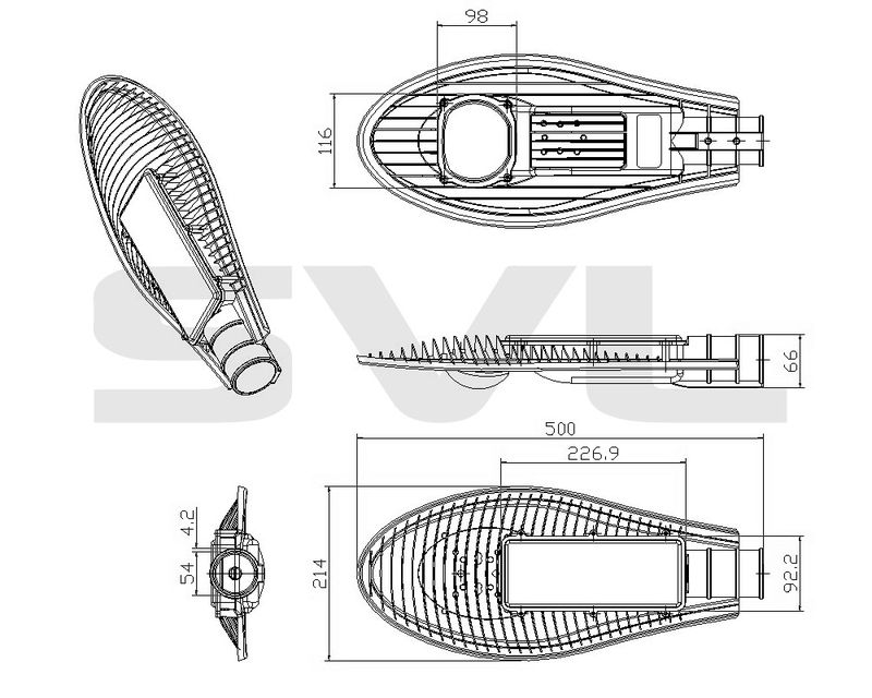

здравствуйте !
клиент запросил пару таких светильников
rec.ua/naruzhnoe-osveshchenie/svetodiodnyj-svetilnik-rl-01-dku-50
нечто подобное в Киеве можно купить?
Есть такого плана.
Напряжение 220.0(В)
Мощность 50.0(Вт)
Световой поток * 5500.0(лм)
Вес 3200.0(г)
Степень защиты IP 66
Размеры
Длина 500.0(см)
Высота 85.0(см)
Ширина 215.0(см)
