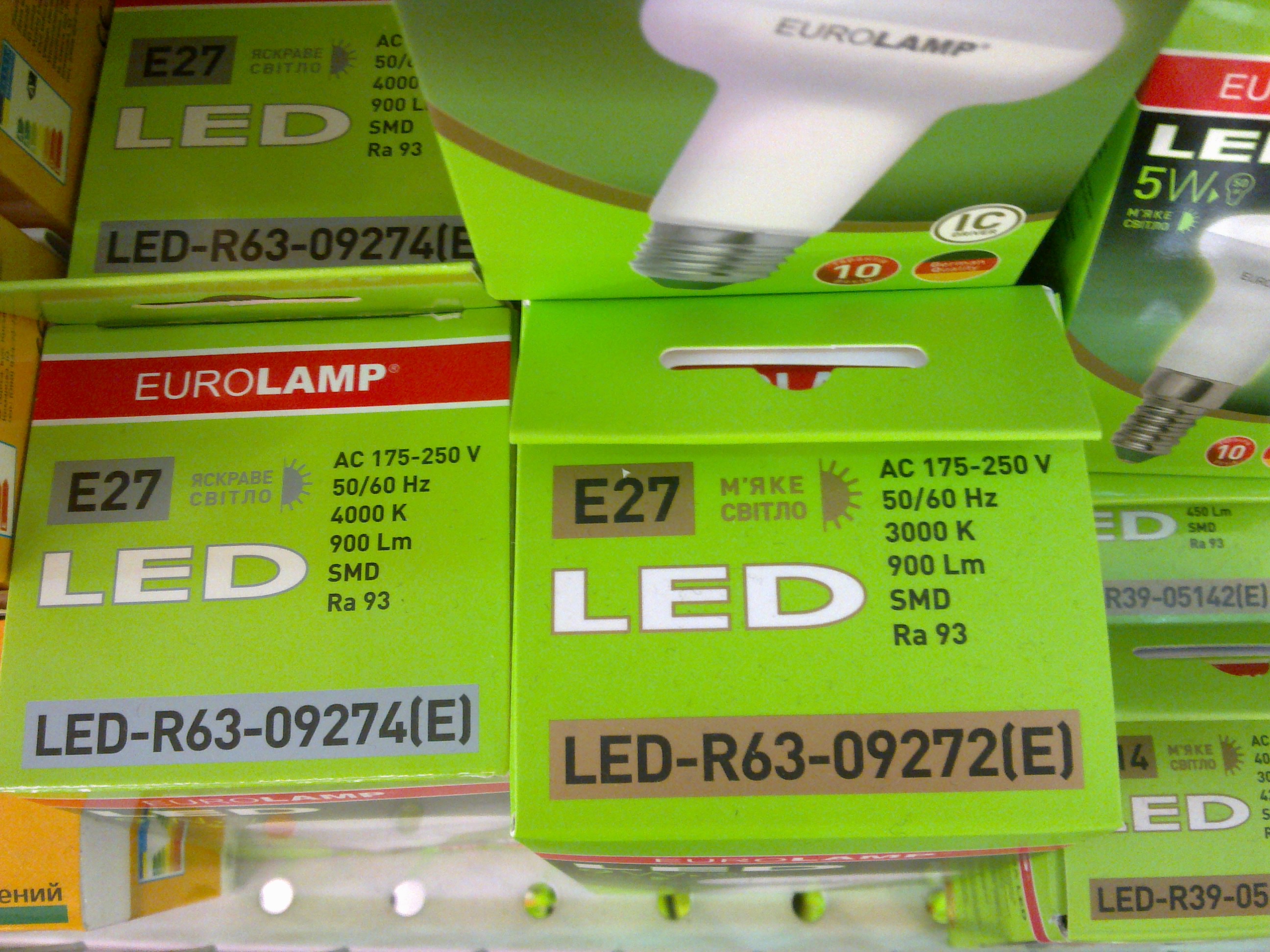

Глянул у евроламп пишут от 175 В, значит в США работать не будет.
Возможно, что под штаты идут 110-240, чтоб возможно было включить как меж фаз так и стандартно между нейтралью и фазой.

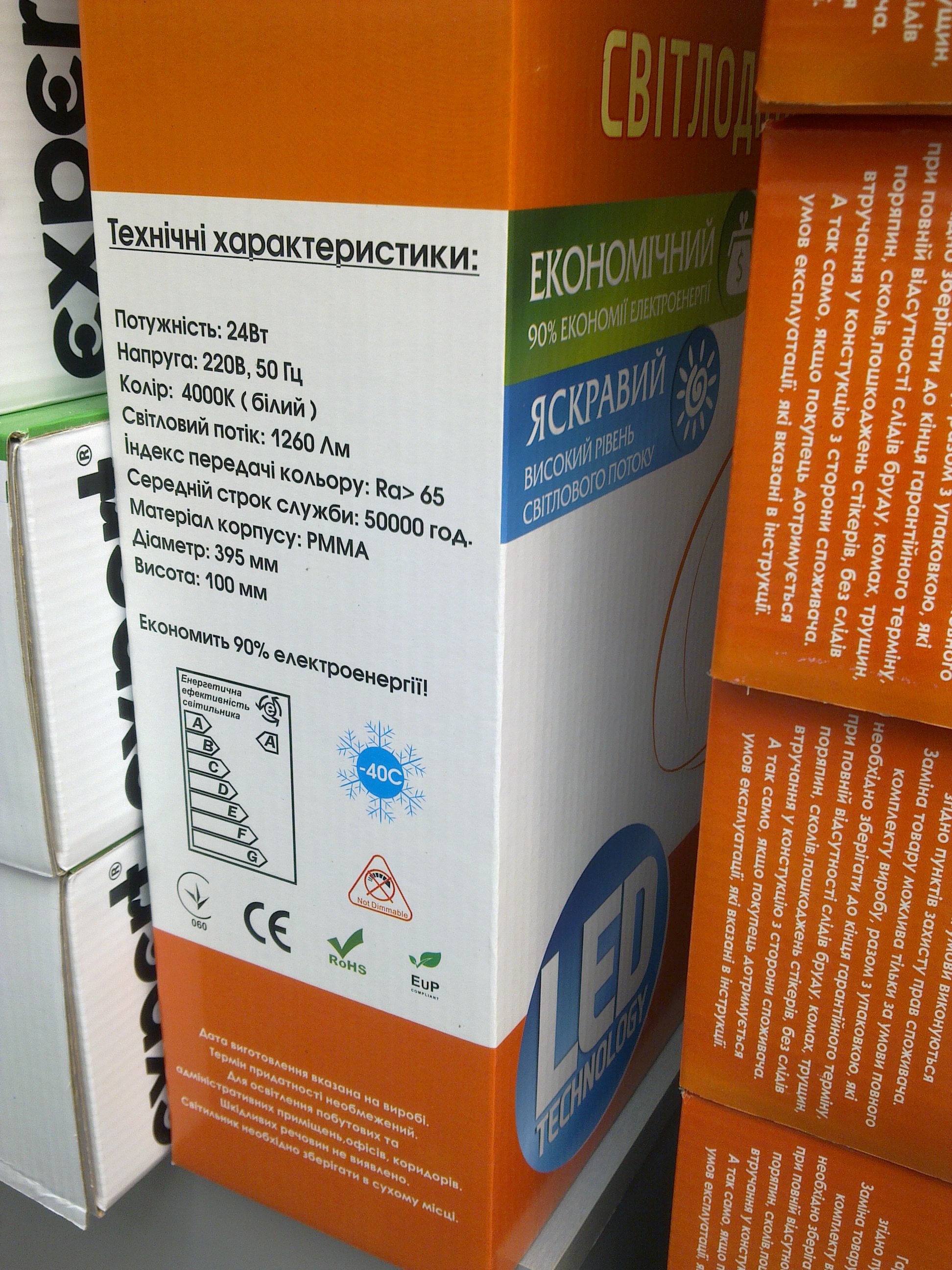

посмотрел в Новой линии LED-продукцию :)
Осрам, Филипс - цветопередача от 80. Только Евроламп аж целых 93!
Светильники были от 65 до 90+. Какие именно светодиоды используются выяснить не получилось.
Заявляет. Сколько там реально - надо на самом деле измерять. Я ж тоже могу на упаковке нарисовать Ra 99 и привезти контейнер в Украину. Никто ж не проверит.
