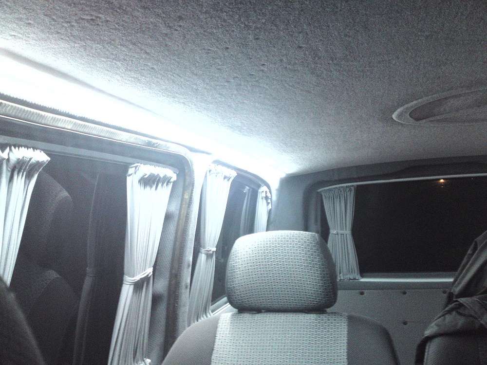

у меня в микроавтобусе не хватает для освещения родных плафонов. Лампы заменены на LED. Прикупил накладной светильник на 5w. Вытащил с него БП. Подключил его к плафонам и при наличии 12.8v -слабо светит. Только при работающем моторе (14.2v) он светит хорошо. Что можно придумать?

Потому что в ленте нет стабилизации тока - там только токоограничительный резистор стоит. И от напряжения в сети яркость ленты будет меняться.
Изменение по яркости не значительное. На фото выше, такой вариант у человека, работает 4-й год.
Выше жалуются что заметно. Значит все же значительное.
Возможно человек не требователен к стабильности яркости.
Некоторые люди вон берут лампочки со 100 % мерцанием и им нормально. А у меня повышенная чувствительность к этим мерцаниям - вижу невооруженным взглядом. Все ж это индивидуально.
Выше, взят обычный светильник, как я понимаю. Там плата без ограничителей по току сопротивлений. Эта плата заточена под драйвер, светодиоды +/-3 вольтовые, их там как я понимаю шт.5, что бы они хорошо засветились, нужно 15 вольт. Но даже если дать им эти 15 вольт, долго не протянут, без ограничителя тока.
В ленте по 3 светодиода с ограничивающим сопротивлении и +/- 1 вольт в сети особой роли не играет. Если не забуду, сниму завтра видео.
