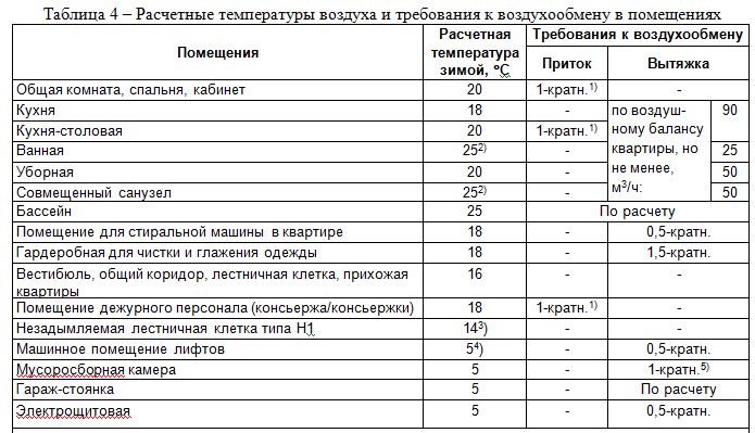

Для с/у по нашим нормам, расход считается по кол-ву приборов (унитазов, душевых, ванн, умывальников), по некоторым европейским по кратности воздухообмена (объем помещения в час). По памяти, вроде унитаз+умывальник это 75м3/ч.

Да, учтите, что для нормальной работы любого вытяжного вентилятора необходим приток воздуха. Был случай, когда ER не работал, пока окно не открыли)
Посоветуйте как более-менее бюджетно, но по уму организовать приток/отток воздуха:
- в жилых комнатах (спальня, кабинет, гостинная) отверстия внизу, а в санузлах и кухне вентиляторы. Двери со щелями, или открытые!
- или в не жилых комнатах (коридор, гардероб, кладовка) отверстия с фильтрами, а в санузлах и кухне вентиляторы?

в разных нормативах по разному описывается вентиляция санузлов
вот например:
Будинки і споруди
ЖИТЛОВІ БУДИНКИ.
ОСНОВНІ ПОЛОЖЕННЯ
ДБН В.2.2-15-2005
тут так:

Скажу честно, из опыта - на такие расходы, вроде 30-100 кубов, можете абсолютно не думать о притоке, вы не почувсвуете разницы
А в других СНиПах :
вытяжка из санузлов
при t= 15с - 50 куб.м./час
при t= 20 c - 100 куб.м./час
и заметьте ни где не указан приток!!! по крайней мере принудительный
Приток осуществляется через щели и тд.
и еще заметьте: эти нормы больше для сортиров, а не совмещенных санузлов в которых ванна, биде, душкабина, стиралка и куча всего
тут уже совсем другие расчеты
Может кому пригодиться, цитаты из ДБН В.2.2-15-2005
5.30 Вытяжная вентиляция должна проектироваться с естественным побуждением. В соот-ветствии с заданием на проектирование допускается проектировать системы вытяжной вентиляции с механическим побуждением.
Не допускается проектирование систем вытяжной вентиляции с механическим побуждением в зданиях с квартирными теплогенераторами, использующими для горения топлива воздух из по-мещений.
Использование вытяжных вентиляционных каналов в качестве газоходов теплогенераторов не допускается.
5.31 Вытяжные каналы должны размещаться во внутренних стенах зданий или примыкать к ним. Участки вытяжных каналов, прокладываемые над кровлей, на чердаке, а также вблизи охлаждаемой поверхности наружных стен, должны проектироваться с тепловой изоляцией, ис-ключающей выпадение конденсата при относительной влажности вытяжного воздуха до 70 %.
Из каждой кухни, санитарного узла должен проектироваться индивидуальный вертикальный вытяжной канал с выпуском воздуха в атмосферу или в сборную вентиляционную шахту. Вен-тиляционные каналы одной квартиры допускается подсоединять к сборной вентиляционной шахте выше вытяжных решеток не менее чем на 2 м.
Индивидуальные вытяжные каналы и сборные вентиляционные шахты должны выполняться в строительных конструкциях.
5.32 Вытяжные вентиляционные системы с естественным побуждением должны проектиро-ваться с выбросом воздуха над кровлей в местах, где исключается возникновение зон ветрового подпора.
5.33 Вентиляция встроенных нежилых помещений должна быть автономной. Вытяжную вен-тиляцию помещений, размещаемых в габаритах одной квартиры, в которых отсутствуют пожа-роопасные вещества и токсичные выделения, допускается присоединять к общей вытяжной системе жилого здания.
Не допускается располагать вытяжные шахты для выброса воздуха из встроенных помещений перед окнами квартир, а также прокладывать воздуховоды вытяжной вентиляции встроенных помещений по фасадам жилого здания.
5.34 Местные вытяжные вентиляторы в системах с естественным побуждением допускается устанавливать в кухнях и санузлах при выбросе воздуха из индивидуальных вытяжных каналов этих помещений непосредственно в атмосферу, а также в случае их присоединения к сборной шахте через
канал-спутник при условии, что удельное сопротивление трению при движении воздуха в сборной шахте во время работы всех присоединенных к ней местных вентиляторов не превысит 0,65 Па/м.
5.35 При проектировании центральных систем вытяжной вентиляции с механическим побуж¬дением следует применять вентиляторы и шумопоглощающее оборудование с характеристиками, исключающими проникновение в жилые помещения шума, превышающего установленный дейст¬вующими нормами допустимый для ночного времени уровень. Вытяжные вентиляторы (рабочий и резервный) центральных систем должны устанавливаться на уровне верхнего технического этажа и проектироваться для непрерывной круглосуточной работы с автоматическим переключением и автоматическим включением резерва. Воздуховоды центральных систем вытяжной вентиляции с механическим побуждением должны проектироваться с устройствами для гидравлической ба¬лансировки системы.
5.36 При применении системы кондиционирования воздуха отвод теплоты конденсации хладагента во многоквартирных жилых домах должен быть организован через центральные или групповые установки, расположенные в местах, где они не искажают архитектурный облик здания и не создают шума, уровень которого превышает допустимые значения для помещений проекти¬руемого или соседнего здания и для окружающей среды. Конденсат, образующийся при охлаждении и осушке воздуха, должен отводиться трубопроводами, подключаемыми, как правило, в систему дождевой канализации с разрывом струи через сифон.
