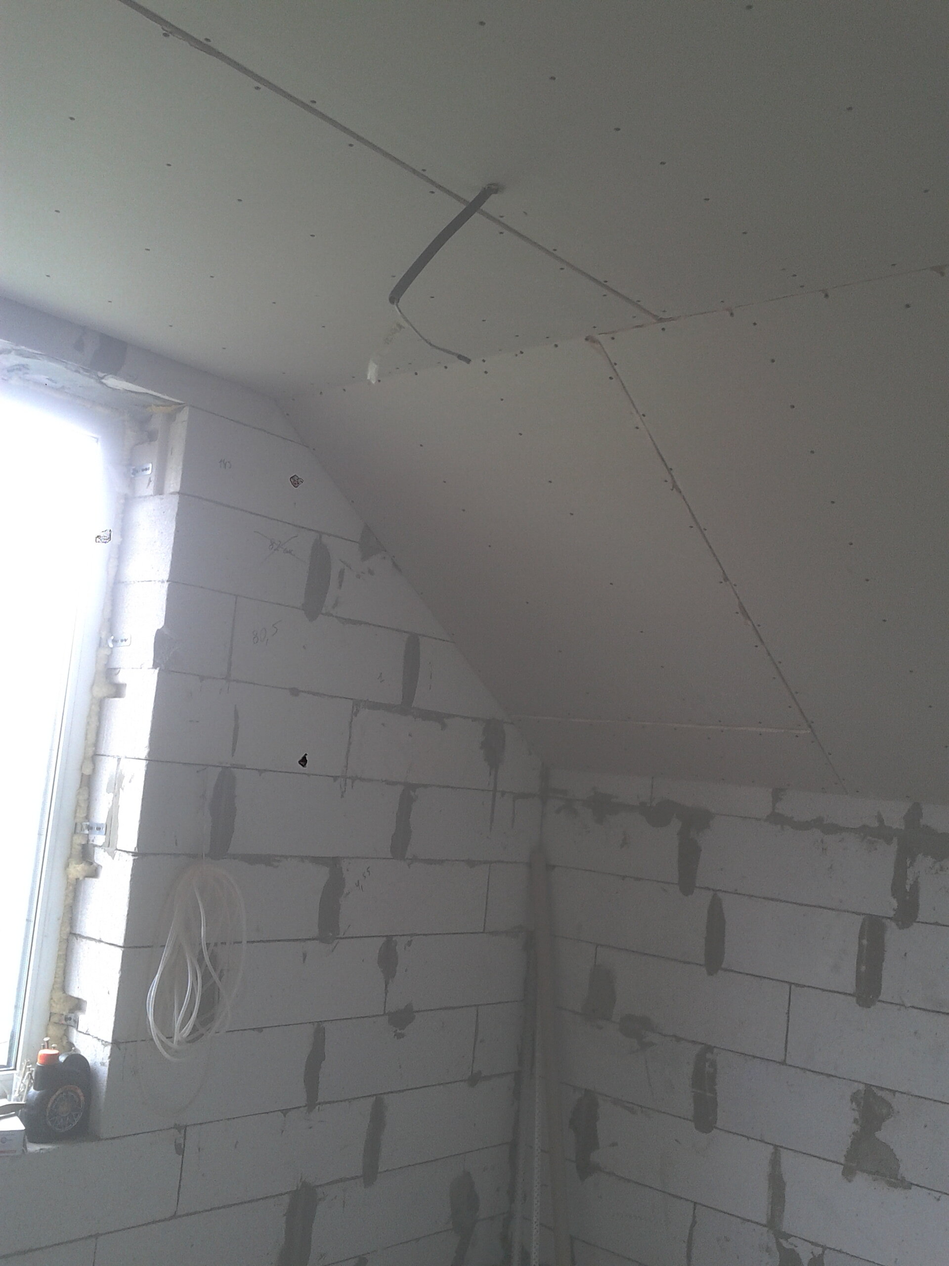

теперь меня мучает другой вопрос отделка стен из газоблока. Пригласил спецов , а они мне говорят что нужно сначала оштукатурить а потош шпаклевать. За штукатурку они берут 55 гривен за метр2 и 25 за шпаклёвку. Еще плюс материал . Я прикинул и думаю может дешевле будет поклеить гипсокартон на стены и потом его отшпаклевать его это я смогу сам осилить. Какие минусы могут быть у токого метода?:unknown:
Первый минус-дороже,второй минус-помещение уменьшится в объеме, третий минус-за гипсокартоном могут жить нежелательные соседи...
Если его приклеить прямо к стене он заберет от помещения не больше чем штукатурка. А по поводу цены как он может выйте дороже если я выше писал штукатурка только работа 55 гривет за метр квадратный , а лист гипса стоит 84 грн. в нем 3 км.м.
Я имел ввиду крепление по направляющим, ну а если у Вас стена идеально ровная-тогда да будет дешевле.
Просто меня волнует вопрос о надежности такого решения?
Я бы делал штукатурку-самый надежный способ и под ней никогда ничего не заведется...
Вы уровень прикладывали к стене? Возможно, строители назвали цену с учетом выравнивания. Маячная штукатурка не может быть меньше 6мм - высота самого мелкого маяка. С учетом неровностей может быть и 1см, и более.
Вопервых они просто посмотрели. За ровность стен я отвечаю там всё гуд.
А то чем клеять гкл считали,? а потом все одно протягивать его весь.Имхо себе шпаклевал ротбандом и клеял обои и все.
Можно . Но смотря под что если под покраску то там армировать по любому нужно если под обои то не обязательно.

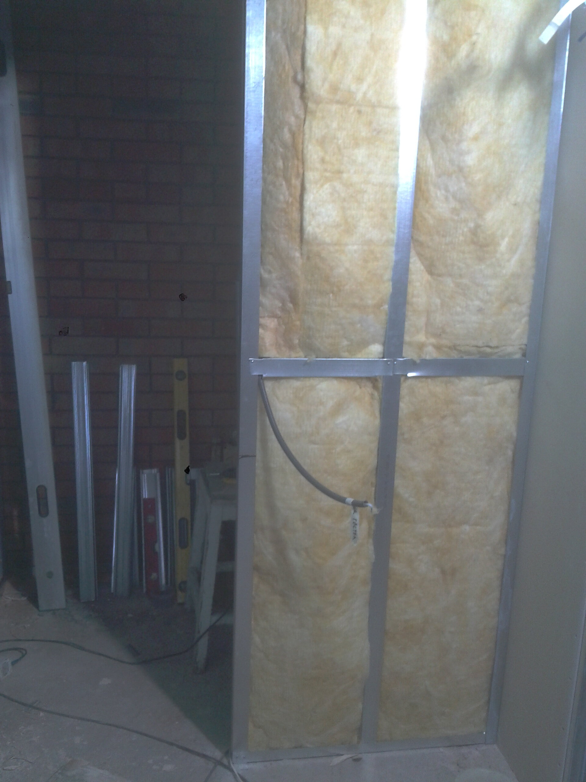

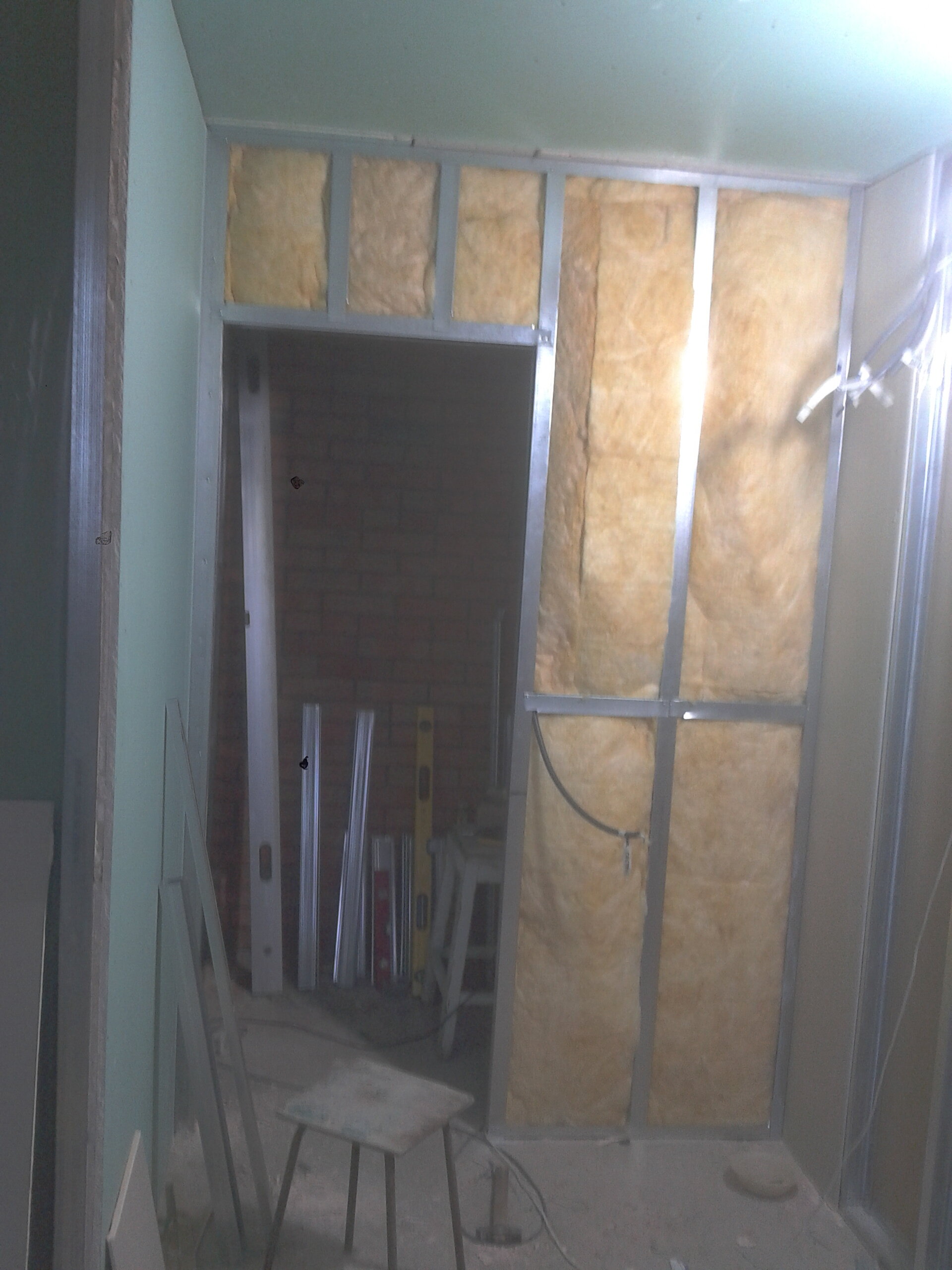

Всем привет . Стойка медленно но движется. Сейчас стравим перегородки из гипсокартона и стал вопрос чем их звукоизолировать!? Думаем ватой, но как вспомню ,что это такое ,то в ужас бросает и плюс её наверно нужно клеёнкой закрывать или в перегородки не нужно?
Себе в старом доме кнауфом и клиенку степлером по гкл.Все живы и здоровы.:D
В инете пересмотрел кучу видео там везде без клеёнки зашивают теперь и думаю что делать. Просто гипс уже по одной стороне каркасса накрутил теперьже не откручивать :(
Ну я как бы наружные стены отделывал вот и мастер посоветовал.А если у вас перегородки или межкомнатные то смысла не вижу.
А у меня именно межкомнатные перегородки.

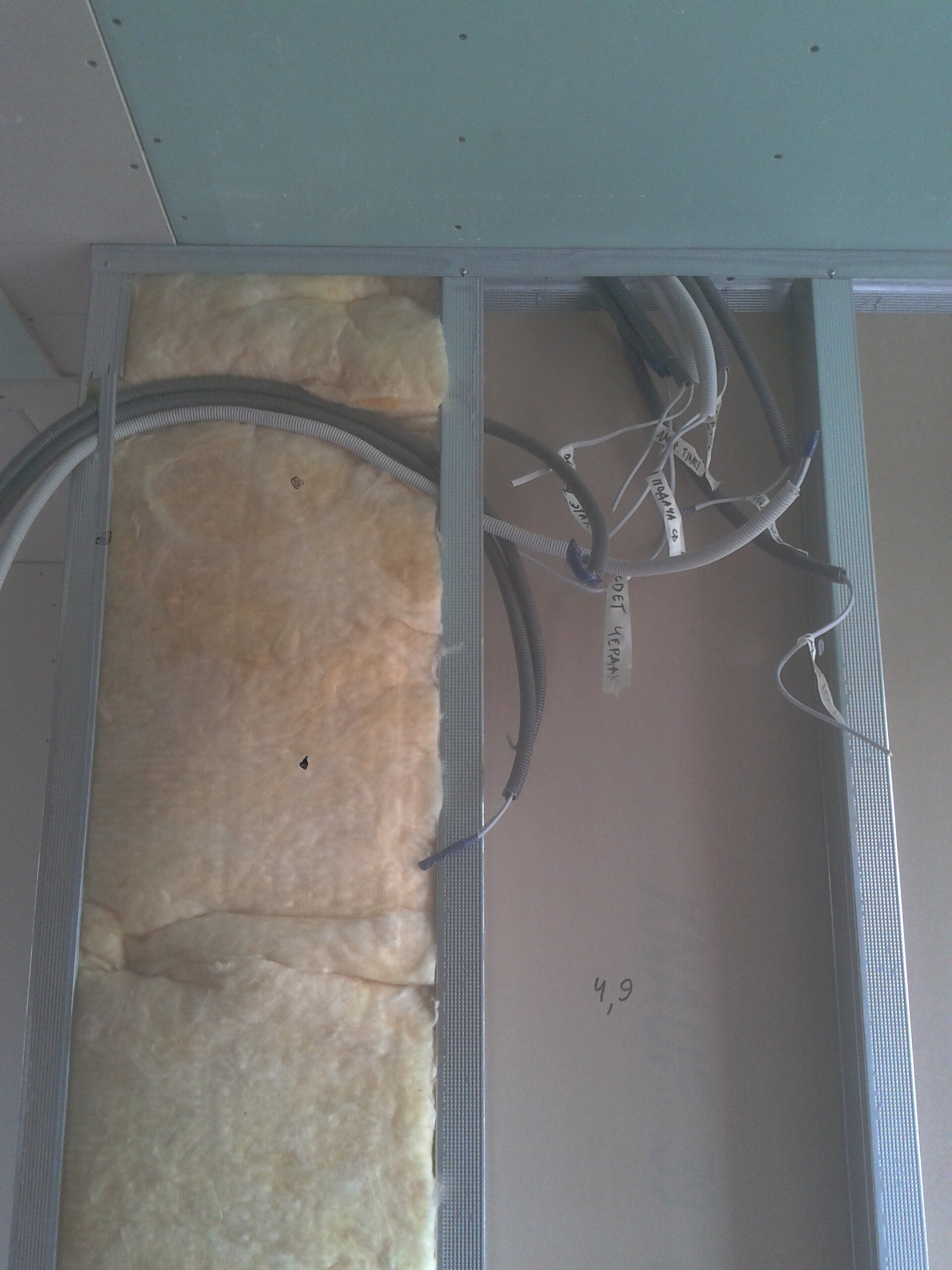

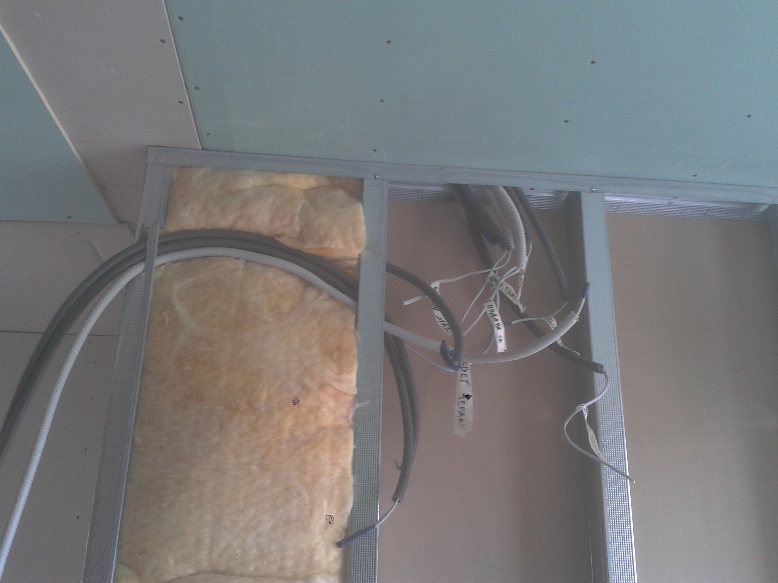

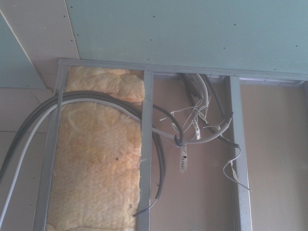

Немного свежих фото. Весь второй этаж утеплён и зашит гипсом. Ставим перегородки из гипса и звукоизолируем иих ватой. Также развожу проводку.
Красота , все в гофру, а то многие для себя экономят.
Я же для себя строю поэтому и в гофре . Темболее без неё экономия смешная ,она не так дорого стоит.
