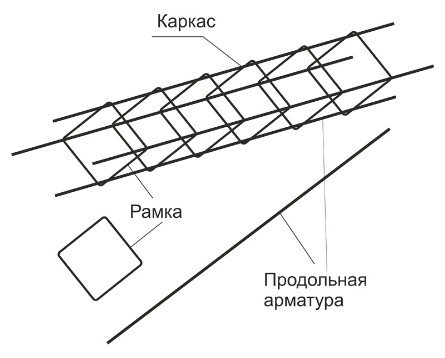

А то такое пространственный каркас?
Арматура, связанная таким образом, что образует "скелет" стоба. См. картинку
