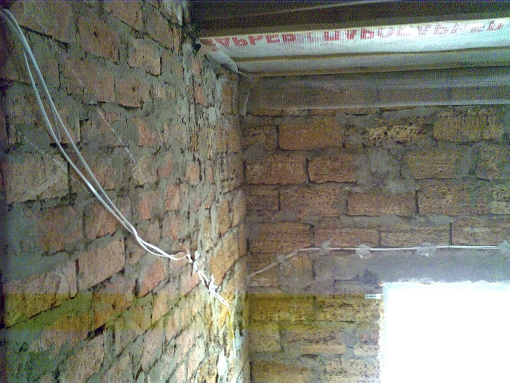

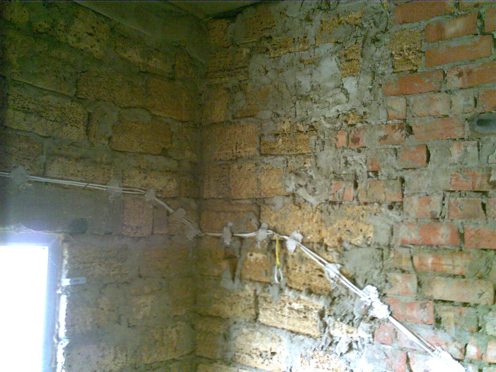

А по поводу скоб - делал на 1 этаже в прошлом году, фотки даже стыдно выкладывать :o В кирпич нормально, в ракушняк пришлось заменять гвозди на шурупы (доп расходы). Но самое плохое - половина их почему-то сломалась за зиму ( мож рабочие зацепили, мож качество такое), придется все переделывать. Поэтому решил слегка проштробить и на алебастр. Это все будет под штукатурку

Сегодня провел освещение лестничной клетки с проходным выключателем, много проводов... Думаю- стоит ли пустить еще одну жилу и поставить датчик движения, для удобства :-D

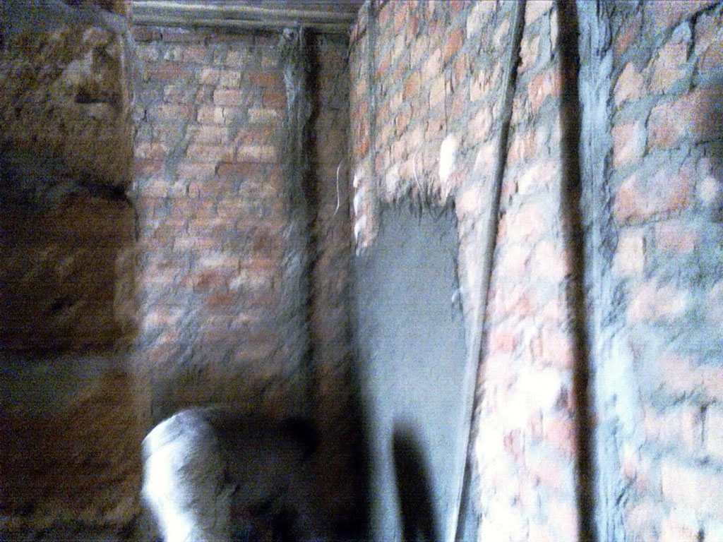

А еще начали штукатурить 2-й этаж...
Стоит.... я тож так хочу сделать.
Фсе, завтра с утра покупаю 10 м одножилки и запихиваю в штроб :-D

скобы есть разные, я использовал П-образные, полиэтиленовые. просто дырку на 6мм и вставляеш в нее, под перемычкой провод.
Их еще елочки называют, что бы не путаться.

Кстати по поводу штукатурки и ракушняка - ох и много же ее уходит
Да штукатурку штробить - не вопрос. Просто лень провод перетаскивать - то что я заложил на главную линию - в этом случае там и погибнет. А про подступенки - как вариант - светодиоды? Чтобы не было по дискотечному- точками по углам, самые мощные какие найду
