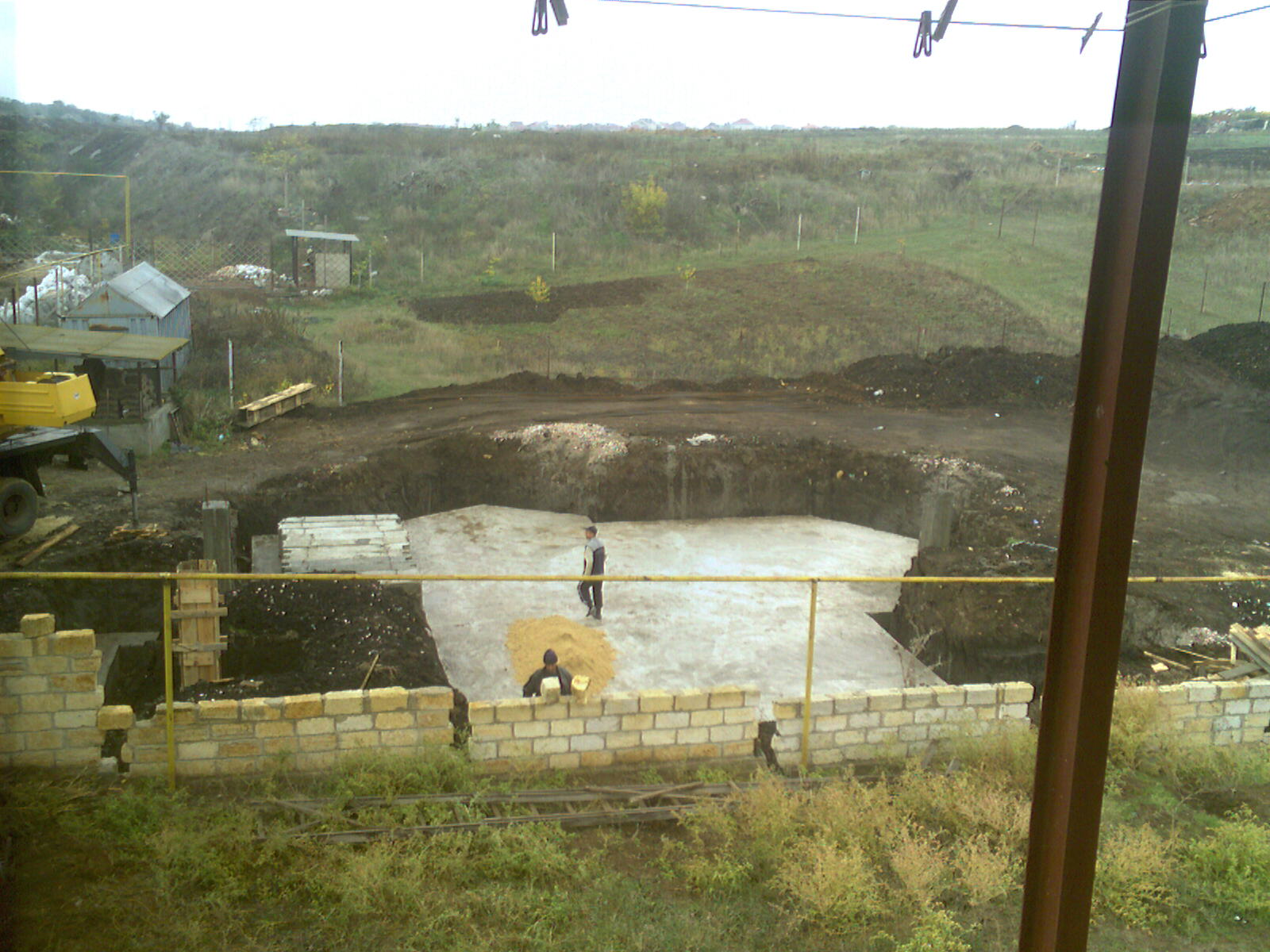

А что это у вас с забором из ракушки :shock:
А это будут столбы монолитные , а по верху - не знаю, может и рабица хоть и некрасиво, но это между соседями, наконец-то они у меня появились :). Может что другое, поэстетичнее недорогое придумаю А саму ракушку только гидрофобным составом обработаю, и пусть так стоит, камень качественный

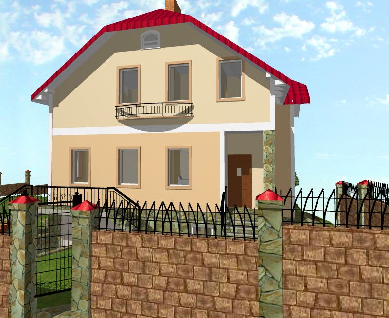

А на фасаде - ракушка повыше будет , а по верху - псевдо- ковка из квадрата + элементы с Эпицентра
Олег, а можно поподробнее. :) У меня сейчас делема на счет фасадного забора. Никак не могу придумать чего-нибудь такого красивого и недорогого. Просто глухой с ракушки мне не нравится, да и потом его надо штукатурить вечно. Мой сосед сделал в прошлом году такой, поштукатурил,шубку кинул, а в этом году вся эта штукатурка потрескалась. Видок еще тот получился. :(
Вот так примерно должно выглядеть, это конечно Архикад, в реальности еще много над этим работать надо, фасадную часть забора буду шлифовать, швы может подкрашу перед тем как пропитывать гидрофобами, в общем сейчас еще фото выкладывать рано. Ну и цвет облицовки столбов будет другой, это просто текстуру взял с фотки на луганском сайте, а она так передалась, надо будет в фотожабе подкорректировать Ну и рисунок решетки конечно покрасивее будет, это я такой вставил чтобы прога ьыстрее рендер делала
А что значит шлифовать ракушку? Это что с ней будешь делать и что будет в результате?
Ну не очень аккуратная кладка, для фасадной части подправить надо - поэтому придется одевать респиратор, засучивать рукава... :-D
Конечно, до вида фасадов каминов из ракушняка я доводить не буду, просто почищу и немного зашлифую следы от той пилы что в карьере пилила. Ну кусок стены крепостной в парке Шевченко - вот что-то типа такого
У нас в Нати есть 2 места, где положили ракушку под расшивку (в одном месте - гараж, в другом - забор). Причем сама ракушка один в один и вся ровненькая. Вот все никак не получается пообщаться с хозяевами ( нет времени), где они такую брали.
У меня - откуда- то с севера Одесской области, т.е так называемый молдавский котелец, если надо - попытаюсь найти контакты. Есть кстати в Одессе варианты ракушняка и крымского под расшивку, причем в элитных районах
Ага, он самый, зверь камень - молдаване плакали, когда резать надо было. Кстати - Красные Окны, слово "окны" с молдавского - родники, так вспомнилось
Вот только на стены я его не пускал ( ну почти, по углам есть немного) изза того что теплопровдность почти равна обычному красному кирпичу

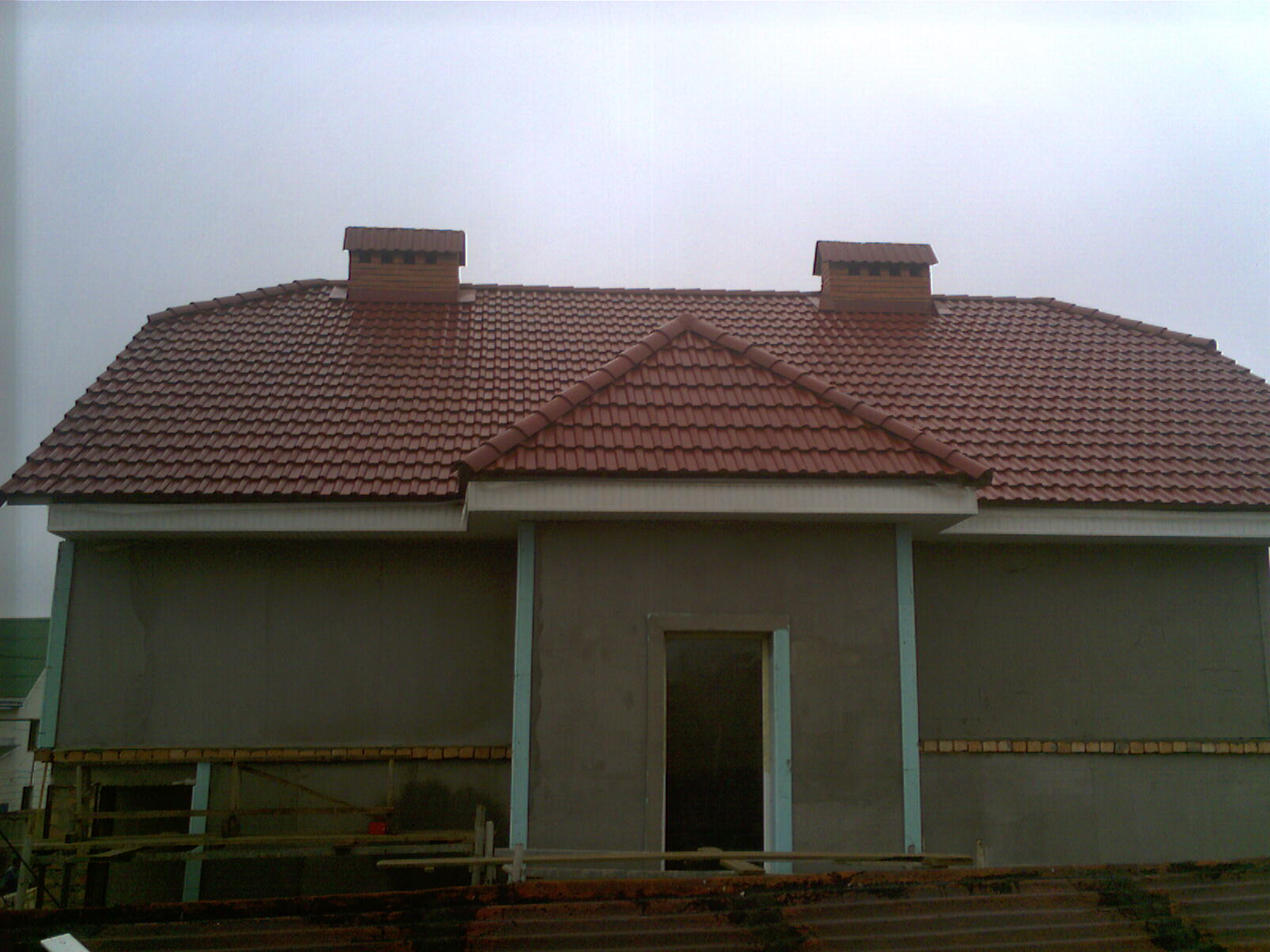

Ого,три оттенка! Здорово! Забор из ракушняка -- это замечательно! Всю жизнь мечтала, только много места занимает, а места и так нет.

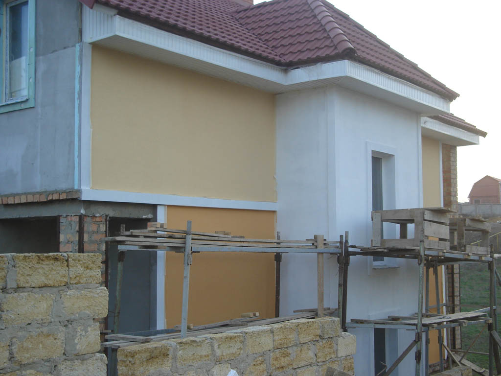

Как и чем Вы будете шлифовать забор? Как будете делать расшивку поверх цементной кладки? Будете ли красить? Чем гидроизолировать?
Да, ракушняк молдаванский у вас там позавидовать можно... Везет же некоторым...

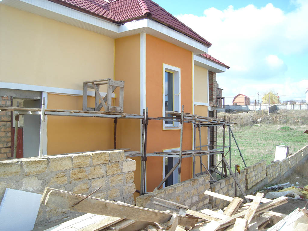

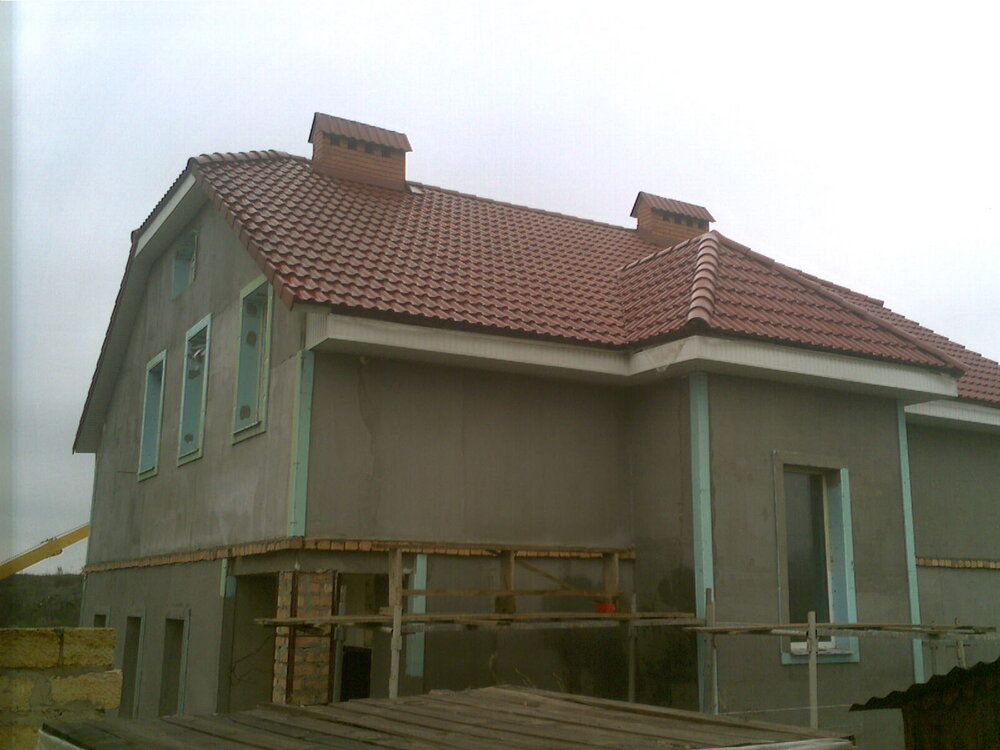

Шлифовать забор буду болгаркой Фиолент, с регулировкой скорости. А потом пропитаю "Аквастопом". Вообще на стенах не 3 а 4 цвета будет, завтра если сегодня докрасят, - покажу.
Крашу нашей , одесской рельефной краской (вообще-то на банке написано штукатурка :D) "Эльф". Цена низкая, точно не помню... Вот только колеровка оказалась дорогая... Один тон нормальный, а два других ну очень "не очень" :D по цене . Надо наверное было сначала цену тонов узнать а потом уже из недорогих выбирать подходящие :)
Что Вы маетесь -- один раз дом строите, можно и подороже, ведь все своими руками,экономия на работе! Надо себя тоже любить!
А смысл ? Качество меня вполне устраивает, они же делают на базе своей краски и импортных добавок составы для внутренней отделки. Те уже стОят недешево, но буду их брать
вот такие (ссылка устарела) , только картинки в интернете не очень удачные.. На деле образцы куда лучше выглядят
Я , кстати , убедился что наш одесский клей Мастер-супер по качеству как минимум не уступает ни одному импортному, а по цене - очень даже и очень
Штукатурка декоративная Д-215?Расход равен заявленному?Прайс действующий 34кг - 155гр.?

Насчет цены - не знаю, я брал по такой но в конце октября
Эти составы не рекомендуется перемешивать дрелью.Особенно те что с добавками волокон ,то мне не в магазине сказали, они наоборот говорили - хочешь, сам смешай, читал где-то. Да и времени особо не было с дозировками играться.Сама работа то по смешиванию на машине компутеризированной ничего не стОит. А цвета что у них, что у церезита, что у дюфы - от оттенка зависят, вот здесь я и "попал" - всем советую при таких ситуациях обращать внимание на цену красителя. А то у меня разброс по тонировке от 30 грн за банку до 160 (= цена самой штукатурки !) Я только знаю - один из самых дорогих - бирюзовый
Кстати, видел еще образец черкасского состава подобного типа, смотрится еще интересней для наружных стен, но про него никто ничего не знает. Я здесь осенью спрашивал где-то в теме про "короед", никто не ответил - вот и не рискнул...
Некоторые наполнители от перемешивания дрелью разрушаются, не все конечно, но кто знает...
Вот такая "боевая помаранчевая" раскраска. Только не думайте плз что это соответствует моим идеологическим взглядам :D:D:D
