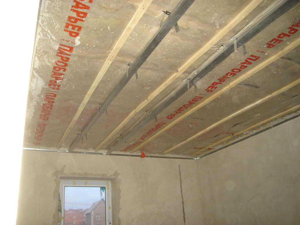

ГК +воздушный зазор, сколько выйдет, + пенопласт 50мм + Роквул 100мм + воздушный зазор + доска дюймовая ( чердак технический)
