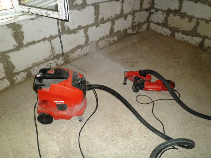

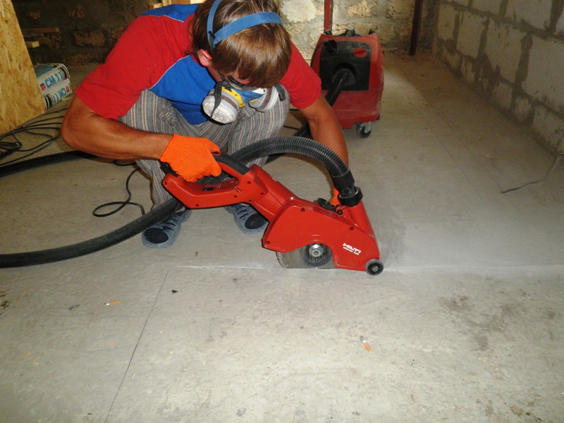

Бывают конечно разные задачи, но 20 Хилти прекрасно справляется, даже с резаком, не говоря о менее мощных штроборезах.И очень хорошо, что без мешков. Высыпал в мусорный прямо из корпуса, и все.
Немного оффтоп, но не мог пройти мимо! Нельзя в такой "обуви" (фото 2) работать на стройке, тем более с электроинструментом!
Часто бываю на стройках - такая обувь, в паре с шортами или спортивками, самая популярная "спецодежда" современных строителей.
В комбезах и спецобуви были строители "Донбасс-Арена", но, что с них возьмешь - турки! :)
Все правильно. Но ВЫ выше высказавшиеся, пробовали в 35 градусную жару пилить бетон во всем в чем положено ?
