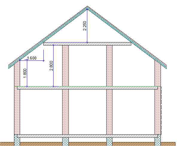

Крыша не совсем мансардная. При толщмне стен 40 см, внутри помещения минимальная высота будет на 30 см больше, т.е. грубо 1.80. Т.е скос будет чисто визуальный и практически не влияющий на объем/функциональность. Площадь кровли в последнем варианте - 153кв.м, это немного
Мансардные окна - ни в коем случае! Даже не думайте о них, все кто ставил - жалеют. Но в этом варианте они не нужны в любом случае. Крыша - простая двускатная, перекрытие эркера 7.5 мкв
2 XamGelo
Вы считаете вариант с мансардой предпочтительней? Почему? Разница в затратах небольшая, а минусы мансарды декларируются.
Может эти минусы совсем не минусы. а МИНУСИКИ ))), но.....
Просто если крыша будет на высоте 1,50 - то фронтальная стенка будет смотреться куцевато без окон... да и темные будут помещения в таком доме.
Забыл добавить, что утеплять то любую крышу надо.
Для комнаты (спальни!)19квм около 4 кв окон - не многовато ли??
Ну и последнее, это уж чисто мое мнение, тут дело вкуса. Ну не нравятся мне дома с полноценным 2-м этажом но с пологой крышей. Разве что в грузинском стиле сделать :-D
Вот разрез для наглядности
Я не говорю шо так 100% лучше, просто предлагаю варианты

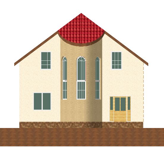

Вот доработал немного проектик, сменил полукруглый выступ на выступ с углами.
Соответственно сменил и стенку на втором этаж. Также добавил наконец нормальные окна :)
Итак, смотрим и критикуем!!!
1. Фасад
2. Задний вид

А эркер так аркон перекрывает? Я не стал бы делать такой крутой угол, а примкнул бы крышу эркера к стене и угол бы при этом выбирал из чисто зстетических соображений, начиная от равного основной крыше
И почемуто площадь остекления эркера кажется великоватой...
Позвольте полюбопытствовать, а почему? :) Площадь этой крыши не столь велика, чтобы бояться дождя или снега... а в итоге получаем такую себе башенку.
Ширина? Наверно вы правы... Конечно разум победит ))) Но всегда была тяга к свету. Я еще не знаю во сколько такие окна обойдутся... :shock:
А общее мнение? Проект улучшился?
