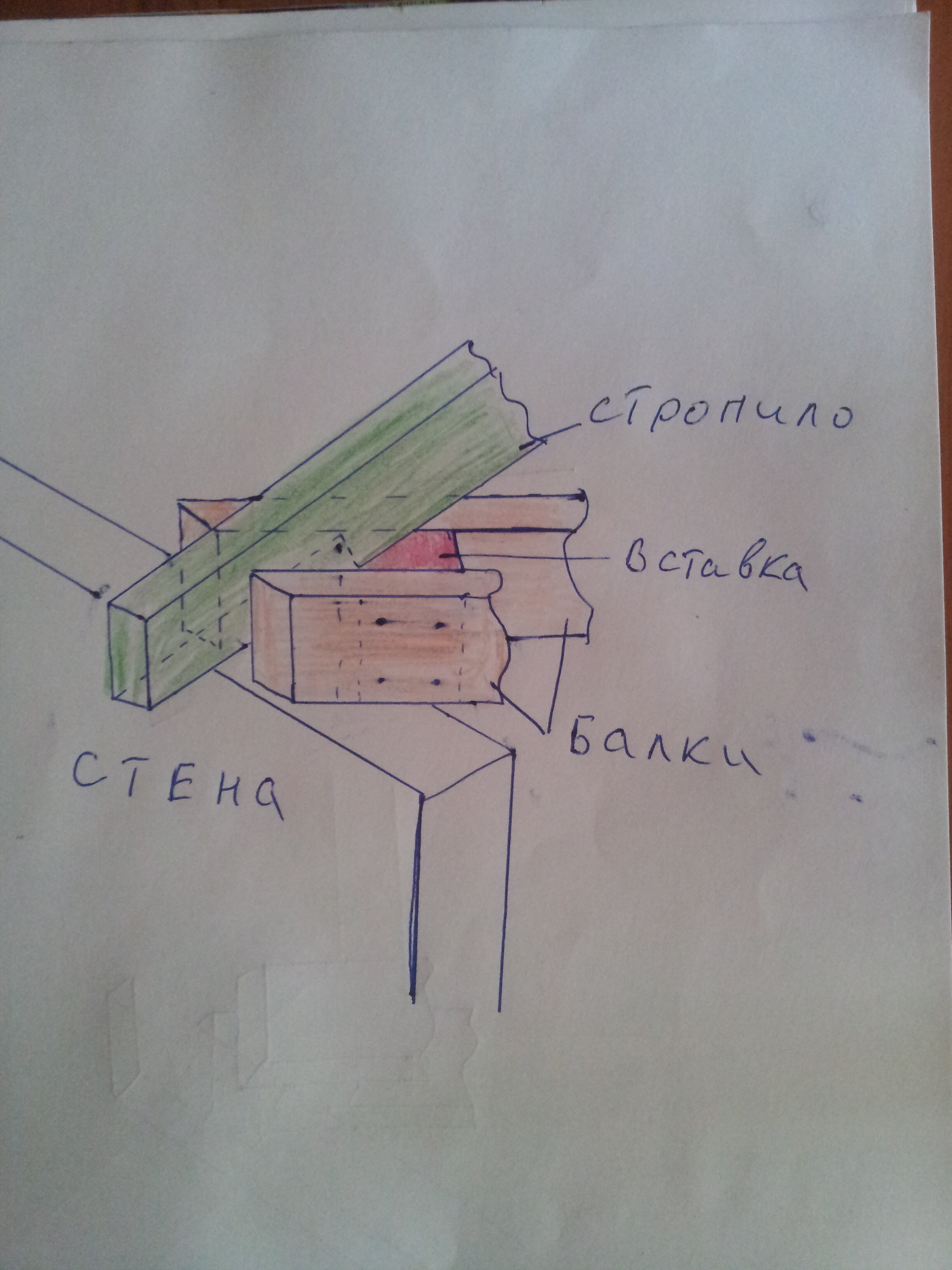

Нужен совет профи по крыши без мауэрлата.
Растояние меду балками 650мм. Длинна пролета 4700мм
Возможно ли сделать так, две балки 200*50 спаренные между собой вставкой
равной толщине стропила. Балки кладем на армопояс стропило заводим между балкамии упираем на вставку.
Можно ли так делать? если да то:
какоебрать растояние между вставками, длинна вставок?
Как крепить балки к армопоясу?
А в чем причина отсутствия мауэрлата? Узел геморойный и не надежный.
Мне кажется такая система увеличивает сечение балок и облегчает монтаж стропи,крыша будет опираться на конек с одной стороны а на балки с другой
Вам так кажется. Стропило должно надежно упираться в мауэрлат, а не висеть на гвоздях. Мауэрлат соответственно к армопоясу.
Вы этот узел сами придумали или где-то прочитали?

Почему на гвоздях? Стропило можно зарезать под вставку (как зарезают под мауэрлат)
Вставка жестко закреплена между балкамии опираеться на армопояс, а балки можно и уголками прикрепить к армопоясу. По поводу сам придумал или нет видел как балки между собой скрепляют вставками для увелечения сечения,а я уже додумал вставить туда стропило. А класических схемах завязки стропил я знаю. Хочу услышать мнение по поводу данной схемы.

У Вас в одном узле еще несколько. А самый надежный узел это его отсутствие.
Мое мнение Вы услышали.

для балки, достаточно опирания 5 см. , т.е. ее собственной толщины. И без мауэрлата можно делать, только как балки к стене крепить будите?
если как на рис. 1 тогда уголками к армопоясу а между балками газоблок в плотную
А уголки к армопоясу чем? Вы сами собрались "этим" заниматься или наймете кого нибудь? балки перекрытия завести нужно до наружного края стены, так, чтобы лобовая доска перекрытия служила бы ограничением для утеплителя и основой для декоративного оформления свеса. Вместо мауэрлата в таком случае используется обвязочная доска. Также необходима нижняя обвязка по перекрытию (по армопоясу). Она крепится к нему посредством замоноличеных шпилек. Выше нее достаточно гвоздевого крепежа, хотя некоторые узлы могут потребовать усиления. Опирание балок в зависимости от нескольких факторов, но редко проходит менее 100 мм.
Впрочем, если будете делать самостоятельно, оба Ваших варианта примерно равнозначны по ненадежности и нерациональной трудоемкости. У Вас будет возможность убедиться в этом самостоятельно.

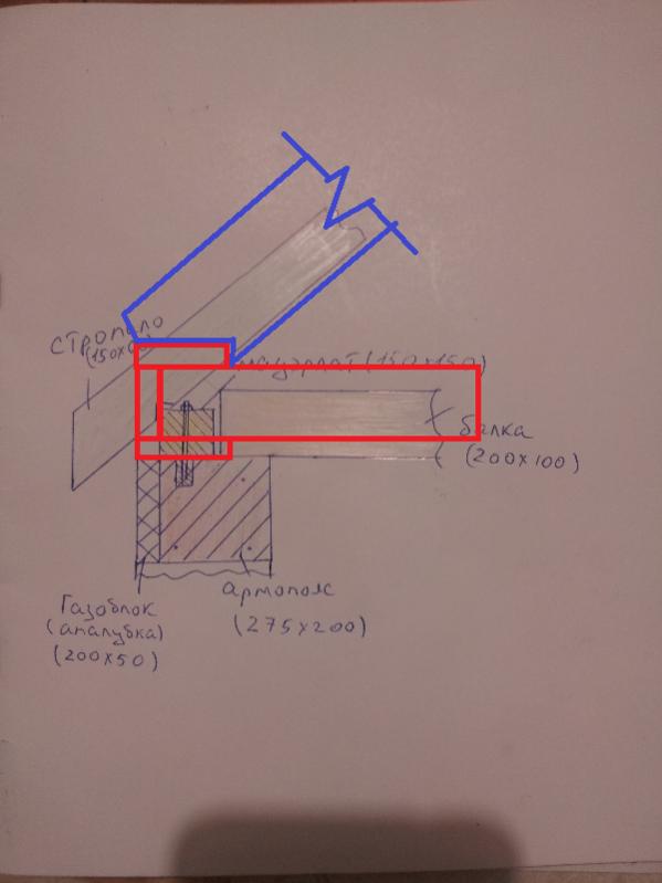

Попытался изобразить. Но это просто вариант. Выбор рационального решения именно для вашего дома требует больше исходной информации.
Балка 100х200 на перекрытии из каких соображений?
Балки выбирал с расчета в программе, чердак не жилой но взял с небольшим запасом.

Если бы я строил ваш дом, то наверное спросил бы о материале для подшивки свеса, его форме, вылете, кровельном материале, разрезе дома и его фасадах, планировках, районе строительства и т.д. Это работа проектировщика.
Стропило можно выпустить без кобылки. Поставив его на обвязку сверху. Поменяется несущая схема, но она нам все равно не известна. Чтобы проходило удобное для гвоздевого крепежа сечение толщиной до 50 мм, можно уменьшать шаг балок. Помимо прочего - это благотворно влияет на прочность настила.

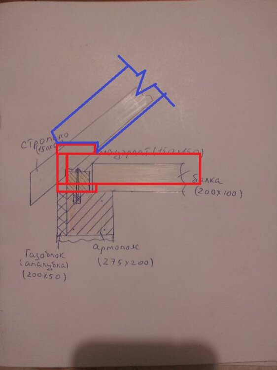

Спасибо за ответ и советы.А если всеже применить мауэрлат как на рис.2 нужно ли делать зазор между мауэрлатом и балкой? Хватит 12 см. опирания балки на армопояс.

12 хватит, теоретически; лучше не делать зазора, так можно прибиться к мауэрлату, какая-никакая, а обвязка; обе схемы примерно одинаково неудачны.
В первой схеме, вместо вставок, лучше положить доску поверх балок перекрытия и подвинуть ее в угол к стропилам, до упора в них. Подрубая по месту, или эту доску, или врезки в стропилах.
