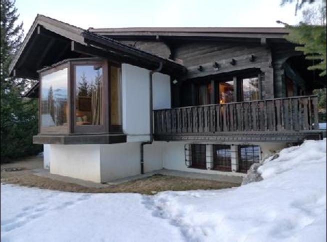

Вот посетила такая идея - а если пристроить террасу (закрытого типа) из сруба?
Как оно будет смотреться? Фото найти в интернете что-то не могу :(
Ой недешевое это удовольствие, террасы... Один фундамент столько сил и времени требует.
Это мелочи по сравнению с остальным )))

Так это бюджетный вариант имхо... Просто не пойму - будет ли терраса из оцилиндрованного бревна гармонировать с оштукатуренным домиком?!
Дабы не впадать в демагогии - изначально было решено что сараев, летних кухонь и т.д не будет. Будет пристроена угловая терраса, в которой будет помещение под котельную и под хранение садового инвентаря/газонокосилки.
Возможно еще будет отдельно стоящий гараж, но он пока в дааалеких планах.
Бревно может вполне гармонировать с оштукатуренным домом, но вот детали совмещения фасада дома и террасы это надо чтобы прорисовали, без эскиза конкретно на вашем доме это пустой разговор. Не надо "лепить" наскоком террасу.
