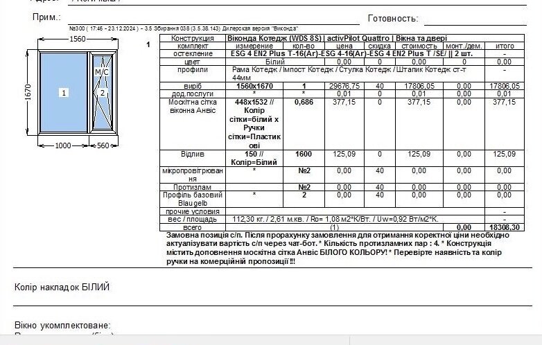

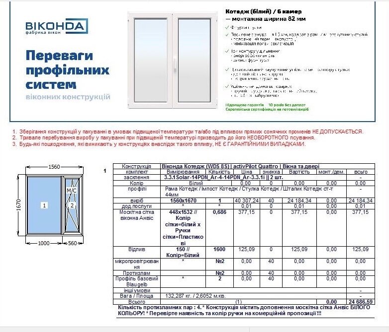

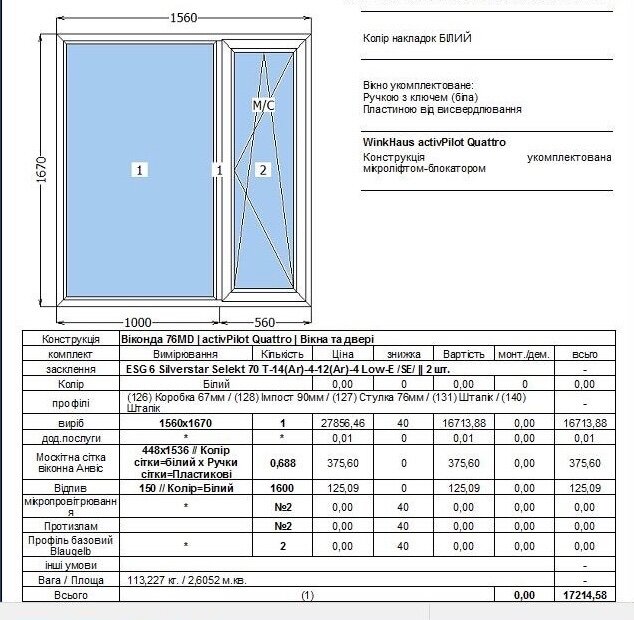

Ivan Taran Опубліковано: 25 грудня 2024 Поділитись Опубліковано: 25 грудня 2024 (змінено) Підскажіть яке краще вікно придбати. Буде стояти на південній стороні власного будинка, перед вікном майданчик де можуть гратись діти. Сподобалось де все скло загартоване, невпевнений що влітку під яскравим сонцем буде комфортно. Чи краще де загартоване 6мм з соларом? Чи триплекс? Змінено 25 грудня 2024 користувачем Ivan Taran Посилання на коментар Поділитися на інших сайтах More sharing options...
Алік Опубліковано: 25 грудня 2024 Поділитись Опубліковано: 25 грудня 2024 (змінено) ESG-скло набагато міцніше звичайного, а міцність триплексу 3.3.1 дорівнює міцності звичайного 3 мм скла, але не посиплеться. Можна скомбінувати: зовні гартоване, а внутрішнє триплекс. Змінено 25 грудня 2024 користувачем Алік Посилання на коментар Поділитися на інших сайтах More sharing options...
Ivan Taran Опубліковано: 25 грудня 2024 Поділитись Опубліковано: 25 грудня 2024 (змінено) 1 час назад, Алік сказал: ESG-скло набагато міцніше звичайного, а міцність триплексу 3.3.1 дорівнює міцності звичайного 3 мм скла, але не посиплеться. Можна скомбінувати: зовні гартоване, а внутрішнє триплекс. Нажаль чомусь не комбінують. Тільки такі варіанти з захищеним склом. Що з них краще на Ваш погляд? Цікаво, там де все загартоване скло з подвійним енерго нанесенням - влітку спасе від сонця? Я не знаю, ось чому і запитую Змінено 25 грудня 2024 користувачем Ivan Taran Посилання на коментар Поділитися на інших сайтах More sharing options...
Яло Опубліковано: 25 грудня 2024 Поділитись Опубліковано: 25 грудня 2024 1 час назад, Ivan Taran сказал: Нажаль чомусь не комбінують. Тільки такі варіанти з захищеним склом. Що з них краще на Ваш погляд? Цікаво, там де все загартоване скло з подвійним енерго нанесенням - влітку спасе від сонця? Я не знаю, ось чому і запитую А невже менеджер вам не зміг пояснити в чому різниця? Наявність гартування не впливає на енергозбережання чи на сонцезахисні властивості. Обирати склопакет потрібно з того, що ви хочете отримати по факту. Гартувати всі три скла чи використовувати два триплекса тільки тому, хочете захистити скло від випадкових камінців - зайва трата коштів. Не зможе камінь пробити всі три скла. Це має бути, ну, дуже сильний удар. Посилання на коментар Поділитися на інших сайтах More sharing options...
Ivan Taran Опубліковано: 25 грудня 2024 Поділитись Опубліковано: 25 грудня 2024 (змінено) Менеджер запропонував тільки ці три варіанта і все… хотів замовити те що хочеться, зовнішнє загартоване 6мм з соларом(мультиф.), середнє звичайне 4мм, внутрішнє загартоване енерго 4мм - менеджер сказала що не можливо. Що можно тільки вказані пакети і все Змінено 25 грудня 2024 користувачем Ivan Taran Посилання на коментар Поділитися на інших сайтах More sharing options...
Яло Опубліковано: 25 грудня 2024 Поділитись Опубліковано: 25 грудня 2024 1 час назад, Ivan Taran сказал: Менеджер запропонував тільки ці три варіанта і все… хотів замовити те що хочеться, зовнішнє загартоване 6мм з соларом(мультиф.), середнє звичайне 4мм, внутрішнє загартоване енерго 4мм - менеджер сказала що не можливо. Що можно тільки вказані пакети і все То може є сенс пошукати іншого виробника, який може ПОЯСНИТИ в чому різниця та запропонувати ті склопакети, які вам потрібні, а не лише те, що є в нього в програмі? 2 Посилання на коментар Поділитися на інших сайтах More sharing options...

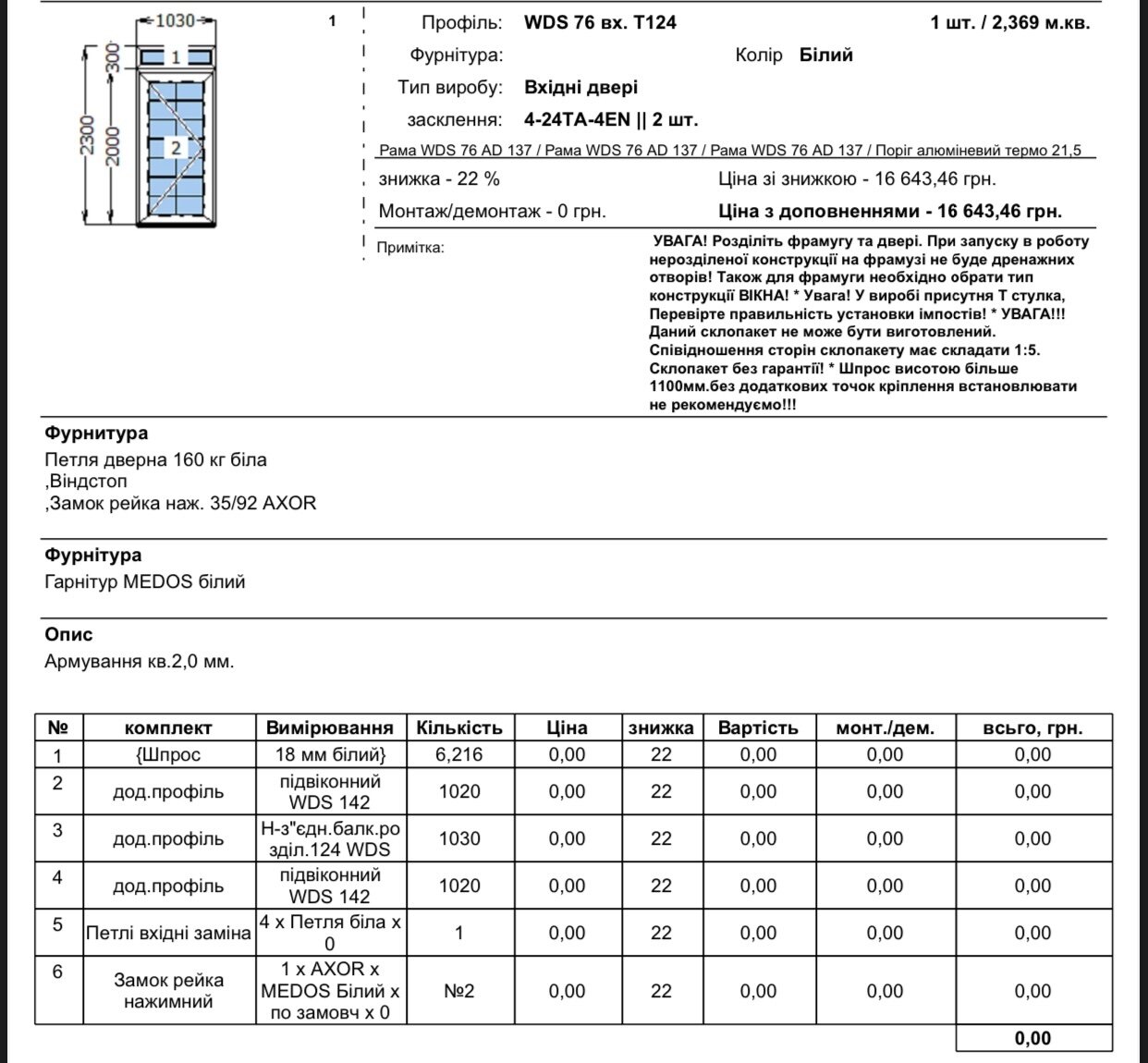

Natadan Опубліковано: 12 лютого 2025 Поділитись Опубліковано: 12 лютого 2025 (змінено) Доброго дня, підкажіть, будь ласка, хочу встановити двері з кухні на терасу. Запропонували мегалайн (Україна) гелан (Німеччина) та вдс. Український профіль MegaLine 600 шестикамерний профіль Товщина рами 70мм Товщина склопакета 42мм Два енергозберігаючих скла Теплий поріг Або Німецький шестикамерний профіль Gealan 9000 Товщина рами 82мм Товщина склопакета 48мм Два енергоскла Теплий поріг Або вдс , додам фото розрахунку Змінено 12 лютого 2025 користувачем Natadan Не відображається текст Посилання на коментар Поділитися на інших сайтах More sharing options...
Natadan Опубліковано: 12 лютого 2025 Поділитись Опубліковано: 12 лютого 2025 Посилання на коментар Поділитися на інших сайтах More sharing options...
Яло Опубліковано: 13 лютого 2025 Поділитись Опубліковано: 13 лютого 2025 10 часов назад, Natadan сказал: Вітаю. Друга картинка не підвантажилася. Та по першій вже можна зробити деякі висновки. На жаль, ви (і не тільки ви) звертаєте увагу лише на профіль. Максимум — на профіль та склопакет. Але це лише верхівка айсберга. Все набагато складніше. 📌 По-перше, у розрахунку з ВДС склопакет явно холодніший за попередні варіанти, які ви перелічили. Він однокамерний: з енергозберігаючим склом, з теплою дистанцією, і навіть без аргону (чомусь). До речі, інші розрахунки теж були без аргону? Якщо двері знаходяться в неопалюваному приміщенні — такий варіант нормальний. Якщо ж приміщення опалюється, то краще обирати більш теплий склопакет. 📌 По-друге, навіть програма «лається» на розрахунок, бо склопакет у фрамузі вузький. 📌 По-третє, замок. Вас не засмучує, що він український? Ви вирішили витратити гроші на шпрос, але при цьому обираєте більш дешевий замок? Це, як мінімум, нелогічно. Я навіть не буду заглиблюватися в подробиці, чому цей замок не варто обирати для вхідних дверей, якщо ви шукаєте якісну конструкцію. Просто скажу, що варто звернути увагу на інші варіанти. Хіба що це двері в неопалюване приміщення, і вам там не потрібно зберігати тепло, бо його там немає. 📌 Четверте — дуже часта помилка менеджерів, які рахують подешевше і не думають про те, як ви потім будете робити чверті. Петлі дверні дуже великі, і від краю рами до початку петлі залишається буквально 5–6 мм. Цієї відстані дуже мало, щоб у майбутньому зробити чверті. Чверть має заходити на раму на 15–20 мм. Я завжди додаю розширювач із боку петель (або з двох сторін для симетрії). Тим самим у людини потім не виникає питання, як зробити чверті. Так, це дорожче. 📌 П’ятий нюанс — дуже бажано робити двері з горизонтальним імпостом. Цей момент не всім подобається, але це ваша страховка, що двері залишаться у своїй геометрії. Тим більше що вони доволі широкі. 📌 Шостий момент — алюмінієвий поріг, який, на мою думку, не варто робити, якщо приміщення опалюється. Навіть із термомостом він все одно буде холоднішим за пластикову раму. Краще раму притопити на 20 мм нижче рівня підлоги, щоб зменшити поріг. Але такий варіант буде точно теплішим за будь-який алюмінієвий поріг. Якщо в будинку немає колясочників, то переживати, що ви будете постійно чіплятися за поріг і впадете, не варто. В нашій генетичній пам’яті вже закладено, що на поріг наступати не можна. Ми завжди будемо його переступати «на автоматі». Це те, що я бачу на поверхні. 2 1 Посилання на коментар Поділитися на інших сайтах More sharing options...
Natadan Опубліковано: 13 лютого 2025 Поділитись Опубліковано: 13 лютого 2025 (змінено) Моя максимальна вдячність вам за консультацію 🙏 зараз буду це все розбирати і деталізувати. Зупинюсь думаю на варіанті мегалайн , але з урахуванням ваших зауважень приміщення опалювальне, це кухня , вихід на терасу відкриту . На рахунок горизонтальної перетинки (імпост?) - я зроблю одну посередині . Але в мене питання на рахунок фрамуги- якщо зробити дві поперечні перетинки , а фрамугу забрати? Висота 230 . поріг таки напевно втоплю , щоб їздив пилосос Змінено 13 лютого 2025 користувачем Natadan Посилання на коментар Поділитися на інших сайтах More sharing options...
Яло Опубліковано: 13 лютого 2025 Поділитись Опубліковано: 13 лютого 2025 1 час назад, Natadan сказал: Але в мене питання на рахунок фрамуги- якщо зробити дві поперечні перетинки , а фрамугу забрати? Висота 230 . В принципі така висота доступна. Я б не робила фрамугу. Але я не знаю цього профілю і виробника - тому не даю поради щодо фрамуги. 1 Посилання на коментар Поділитися на інших сайтах More sharing options...
