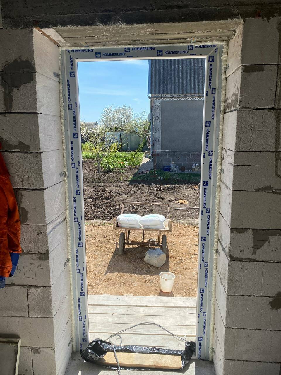

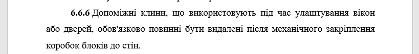

Ребят вопрос, нужно ли крепить раму сквозным креплением, у меня газоблок, закрепили на пластины.
Нарушится теплопередача?
Как правильно устанавливать распорные колодки параллельно или перпендикулярно раме?

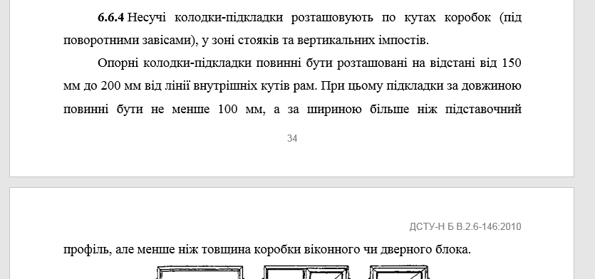

3 години тому, V.K.L сказав:
Без різниці , але потрібно витримати деякі умови. Опорна колодка встановлюється на відстані 150мм від внутрішнього кута рами , вона має бути ширша за підставочний профіль , але не ширша за раму вікна. Довжина має складати 100мм.
Обидва способи кріплення прийнятні, але в газоблок легше кріити на пластини за допомогою нейлонових дюбелів. На теплопередачу суттєво не впливає, але бажано пластини теплоізолювати.
Правила, як такого, немає. Паралельно незручно, простіше перпендикулярно. Якщо заважатимуть, зайве можна обрізати.

8 годин тому, V.K.L сказав:
Якщо ви мали на увазі іменно розпірні , то ось:

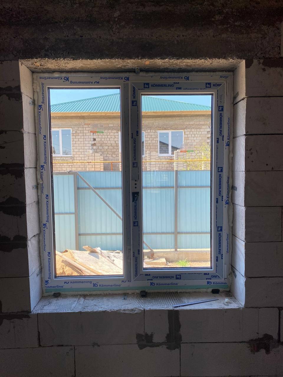

Мне поставили, но не везде есть пластеины где должны быть, и не расклинили правильно. Будут переделывать. Поэтому и задал вопрос, пусть демонтируют окно и ставят везде пластины или снимут стеклопакет и где нет пластин добавят анкера, и кстати какие должны быть анкера, типа шуруп и дюбель? Низ двери вообще не закреплен и при закрывании двери она хорошо резонирует от удара. Как бы все исправить, люди будут в понедельник, вот хотел сам ставить, но нет подумал пусть ставят спецы(( так я еще и виноват что придираюсь, и мне сказали что, ставили по просьбе в лучшем виде, а если бы я не попросил то на один шуруп поставили(( Куда мы катимся, да и монтаж не на шару. Еще подскажите чем обработать пену просто пока не известно что будет с фасадом, чтоб пена не разрушалась?
Змінено користувачем V.K.L
24 хвилини тому, V.K.L сказав:
Можна і анкер , і шуруп та дюбель , в залежності від матеріала стіни.
38 хвилин тому, V.K.L сказав:
Кріпити двері просто на пластини то лажа. Двері повинні бути механічно - жорстко закріплені до стін. Якщо це дюбель , то між коробкою та стіною в місці кріплення має бути жорстка проставка , щоб можна було  прикрутити коробку до стіни тим самим передавши навантаження від коробки на стіни. У вашому ж випадку між стіною та коробкою піна , тому вона і теліпається від найменшого руху дверного полотна.
В ідеальному варіанті кріпельні елементи готуються завчасно. Монтуються закладні пластини рівно по ширині коробки , далі ставиться коробка намічаються та свердляться отвори потім в цих пластинах нарізається різьба , і коробка прикручується болтами до цих пластин.

Так вони по іншому не вміють , їм головне швидкість. Якщо вони будуть дотримуватись усіх вимог та правил їх з роботи звільнять. Максимум що вони вам зроблять поставлять на дві пластини більше.

 До пластин додати ще кріплення на дюбеля. Таке кріплення є більш жорстке.
Почему все у нас через одно место((( Мне кажется двери надо крепить на более жесткие пластины 2-3 мм и шире причем в двух плоскостях. Крепление сквозное не даст ни чего, в моем случае.

Хто його зна чому  воно у вас через це місце. Коли здається потрібно хреститись та читати біблію , у всіх інших випадках технічні документи , норми і.т.п... та вимагати від виконавців їх дотримання. Вище я викладав витримки з документа , і там є назва самого документа. Як би ви спромоглись його прочитати , то вам би не здавалось та не виникало питань , як і чим .

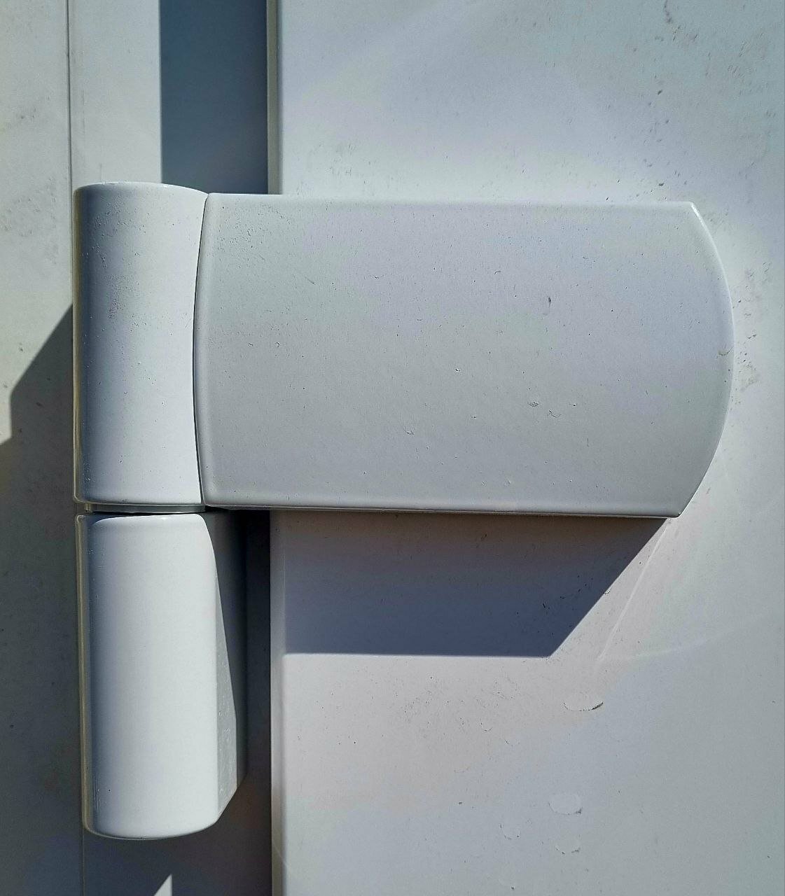

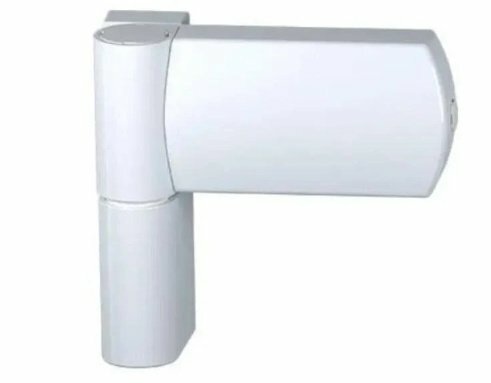

Все как обычно через жопу, пришли мастера, вы бы видели инструмент, но то ладно мало зарабатывают, пыль которая сыпется с отверстия внутрь рамы раздувается по окну и соответственно оседает на подвижных смазанных частях,  когда я сделал замечание, мне тут же сказали ни чего страшного, а ветром от дрели выдуваю. Дальше комментировать не буду. А вот с дверью вообще цирк, до покупки профиль просто супер, Германия контролирует, ну в общем, как обычно, у нас лучше, конкуренты то не считают это не пишут, а у нас все прозрачно. А теперь когда я спрашиваю почему петли размещены не горизонтально, то есть ось петли под наклоном, мне говорят что весь профиль без цинка поэтому петли не дожимают и как следствие они не соосны, но в коробке они вертикальные, там наверно есть цинк а в дверном нет. Короче дичь.
Не рекомендую ни кому обращаться в Паритет к Оле многое не договаривает надо все вытягивать, и к криворуким мастерам Миша и Сережа. Земля круглая все возвращается!
Подскажите в чем причина несоосности петли, ведь будет выработка и со временем разболтается.
Интересно услышать как влияет покрытия профиля на петли.
Как по мне, ее просто выворачивает от веса, может маловато петель.
4 години тому, V.K.L сказав:
Або петля бракована , або криво прикрутили. Зняти кришку , відкрутити кріпельні саморізи та перевірити.
