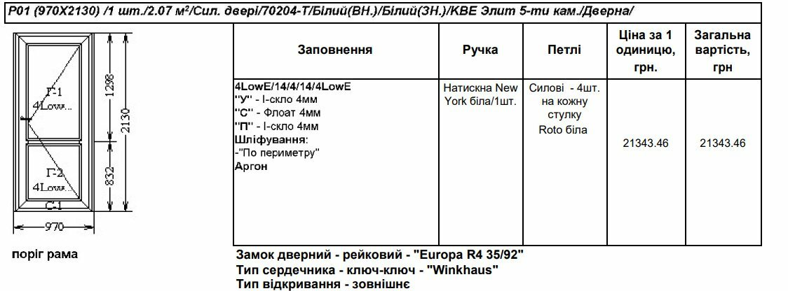

Возможно петли не рассчитаны на вес створки.
замена петель на более качественные может решить проблему. Рекомендую петли SimensWerk.
но, для полноты картины необходимо уточнить какое армирование в створке и в раме. Возможно неправильное армирование усугубило проблему дешевых петель. Промеряйте диагонали створки и рамы
В 16.04.2024 в 07:59, V.K.L сказал:
4 петли, а мне кажется что это гавно петли, у меня дома стоит дверь Рехау именно дверной профиль что сама коробка что рама 3 петли и высота 2,40 10 лет и ни чего не провисло. Меня заверили что двери паритета ни чем не хуже и все будет норм не переживай. Есть ли механизм добиться решения в плоть до того, чтоб ее сняли и вернули деньги, без выяснения отношений. Оля мне кричит что дверь на гарантии и типа будут приезжать и выравнивать!
Как правило на такую створку достаточно 3 петли (рассчитанные на вес створки 120-130 кг). Вам вероятно поставили петли рассчитанные на вес 80 кг).
четвертая петля не решает проблему, так же как 5 и 6)), так как под нагрузкой работают две петли - верхняя и нижняя, средняя петля работает в основном для прижима створки к раме. Непонятно почему у вашей двери «порог-рама»?
на входные двери принято ставить алюминиевые пороги с термошвом. Вам так посоветовали, или это ваше решение экономии?
проверьте, действительно ли у вас стоят петли Roto - они внешне похожи на эконом турецкие. На Roto должна быть маркировка с номером. Снимите наружную крышку петли, сделайте фото.

Почему все у нас через одно место((( Мне кажется двери надо крепить на более жесткие пластины 2-3 мм и шире причем в двух плоскостях. Крепление сквозное не даст ни чего, в моем случае.
Двери желательно крепить на турбовинты. Пластины (те что продают как правило имеют несоответсвующую толщину 0,8 мм вместо 1,2 мм) при открывании створки двери более подвижны, дают люфт рамы (пластины как правило в целях экономии закрепляют всего на один дюбель вместо двух, что создает эффект шарнира по оси крепления). Все это приводит к расшатыванию всей конструкции в проеме.

Знаете что мне сказали, переделывать ни кто не будет и я, офигел мне и так сделали скидку, а я цепляюсь к качеству, мне говорили обо дном а теперь что-то изменилось и ребята работают по другому, то есть экономят. Монтаж стоил 8765 грн за 4 часа. Ни кто по ДСТУ не работает, такой монтаж будет стоить минимум 1500 грн за метр, но на вопрос почему тогда не говорят, молчание((
Стандартный монтаж стоит в среднем 600-650 грн/м2 + доп работы и доп материалы. За 1500 грн вероятно турбовинты из чистого серебра))
вот видос обновленной двери.
Я не хотел порог такой мне Оля сказала что в Паритете нет порогов на выбор и этот вариант теплее. По сути меня убедили в выборе этого решения.
Про петли шла речь, и Оля тоже говорила что 4 не работает и я сказал не ставить, но ее оставили.
Сегодня сделаю размеры рамы и двери. Вы знаете за 23 000 грн за дверь надо еще лучше ставить петли, получается Оля меня вообще не слушала, зато обвинила меня что много времени на меня потратила((
Сегодня сделаю, я пытался, но не смог.
Я думаю что я сниму дверь и установлю ее по  Вашим советам.
Первое что необходимо сделать - проверить геометрию рамы и створки (ширина, высота, диагонали). После этого вы точно увидите разницу по притвору, если такая есть. Также проверьте вертикали и прямолинейность установленной рамы. Иногда при монтаже геометрия изменяется. Дополнительный крепеж рамы турбовинтами укрепит конструкцию, заодно, при сверлении, узнаете какое армирование в раме.
В ідеалі, для більшості систем нахльост стулки на раму має бути 8±1 мм. Зверху малувато.
Несоосність петель ІМХО може вказувати на деформацію профілю дверної рами.

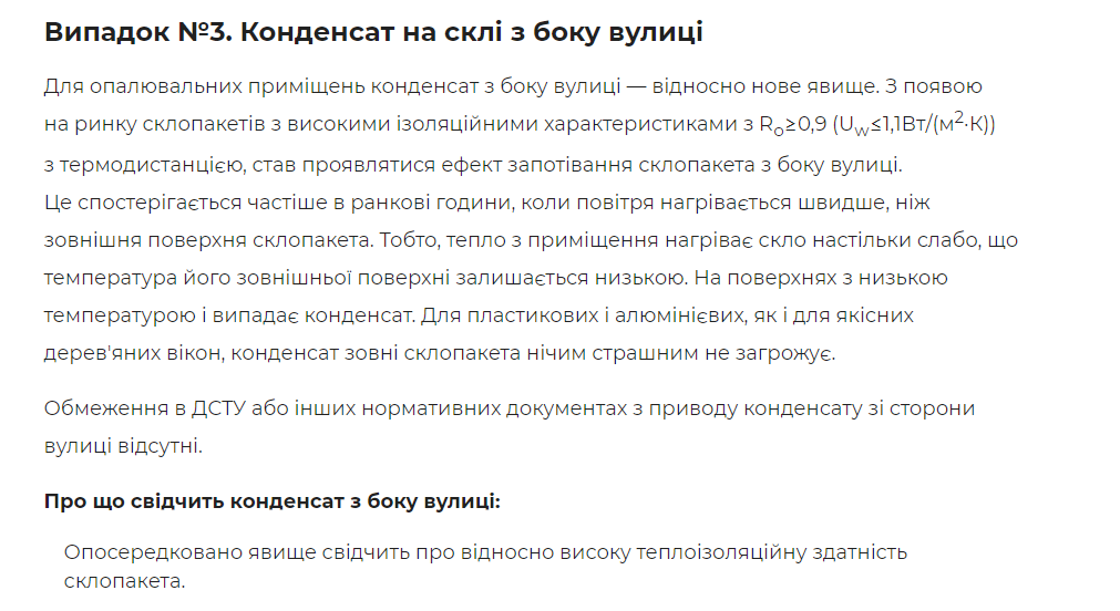

підкажіть, чи можна якось просто забороти конденсат ззовні пакету (на вулиці)? Є одно вікно на північну сторону і воно майже постійно на всю поверхню в конденсаті (тупо матове стає), проблема в тому що там вуличний фонарь і воно на тому конденсаті все блікує страшне, прям бісить. Чи може якийсь антидощ чи якась плівка? щоб воно так не потіло страшно. Конденсат саме на зовнішній поверхні, я перевіряв.
3 хвилини тому, standov сказав:
а чому там конденсат? Скло тепле виходить? Значить пробитий склопакет і до зовнішнього скла підходить тепле повітря (якщо це металопластикове вікно)
5 минут назад, Андрій Миколайович сказал:
та в мене всі окна перманентно потіють ззовні (мультик), гугл каже зо для теплих пакетів то варіант норми, але в інших воно інтервалами і швидко на сонці висихає а тут нема сонця і воно як починаються холода то переважно запотевшее аніж сухе. Плюс на цьому вікні немає штор і отой долбаний фонарь.
Тобто сам конденсат то наче як добре але він візуально дуже турбує на конкретному вікні, хочеться якось прибрати, бажано на довго

Ви ж самі зазначили можливі варіанти вирішення - замінити на більш холодний пакет, повісити фіранки, розбити фонарь.

Ну потрібно почати все ж з чогось. Можна перевірити вікна на тепловтрату через тепловізор, також проаналізувати як у вас вікно встановлене, чи не було порушень, також, що навколо вікон, який утеплювач, як він розміщений відносно площини вікна. Можливо вікно сильновтоплене у відкос, що спричиняє перепад температури. Треба аналізувати ...
