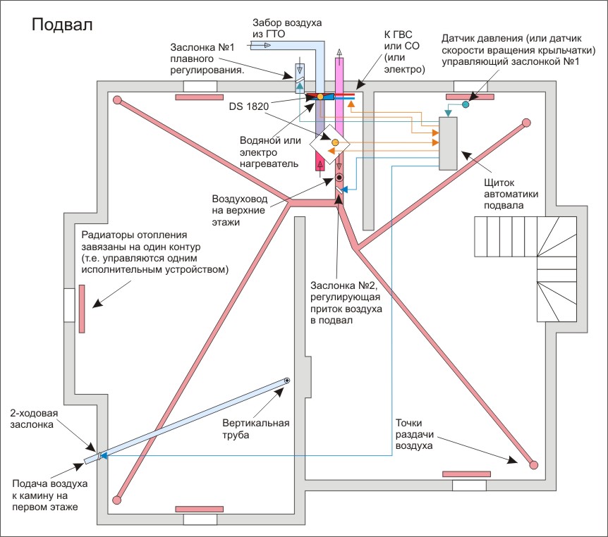

За это время немного продумал, как должна работать система вентиляции.
Имеется все та же ПВУ (с 2-мя моторами). В комнатах автоматические заслонки (ну или не не автоматические, пока неважно). Есно, что при изменении положения любой из заслонок, в остальные начинает дуть сильнее или слабее соответственно. Задача в том, чтобы автоматика всегда поддерживала одинаковый уровень давления (увеличивая или уменьшая обороты мотора. Например, на основе датчика давления.
Кроме того, в системе должен стоять датчик температуры, который защищает систему от обмораживания (понижая скорость притока холодного воздуха, а в критические моменты пуская воздух через байпас за счет перевода заслонки).
Есть уже готовые рекуператоры с двумя вентиляторами, управляемые автоматикой (она защищает от обмерзания по описанию, которое я привел выше, реагирует на СО2 и т.п.) Описание прилагаю ниже. Вопрос, собственно, в следующем. Можно ли подружить эту встроенную автоматику с дополнительной, которая будет поддерживать постоянное давление, как описал выше или нужно будет ее похерить и сделать новую?
Такая система называется VAV и у нас не получила популярности.
Обычно в дом задувают нужную кубатуру воздуха в час и его доводят до нужной температуры. Заслонками регулируют сколько % от всего объема попадает в то или иное помещение. Заслонки один раз настроили вручную и забыли про них.

Попробуйте прикинуть какая обвязка нужна ПВУ и я попробую подобрать оптимальный контроллер под это дело.
Попытаюсь описать все, насколько я Вас понял :)
По последним прикидкам на ПВУ получилось...
1. 2 вентилятора (приточный и вытяжной).
2. Водяной теплообменник, питающийся либо от ГВС, либо от СО (водяное отопление на газовом котле).
3. Заслонки воздуховодов 8 шт.
4. Дополнительный приточный вентилятор (или заслонка) канала свободной вентиляции. Тоже с водяным теплообменником, вне зависимости, что будет вентилятор или заслонка.
5. Вытяжной вентилятор в санузле (1 или 2).
Теперь по функциям.
Естественно не потерять все примочки готового устройства (защита от обмерзания, перегрева, датчики СО2 (в жилых помещениях), недельный таймер... и т.п.
К этому добавляем функции поддержки давления на одном уровне внутри трубопроводов. Включение дополнительного приточного вентилятора, компенсирующего падение давления ВНЕ воздуховодов (или регулирование заслонкой, в случае отсутствия вентилятора).
Если не удорожает контролер, хотелось бы удаленное управление с телефона и получение инфы о критических происшествиях.
В дальнейшем планирую управлением СО, всякие датчики затопления, утечки газа и т.п. Потом свет, охрана... Возможно все эти разделы управлять независимыми разными контролерами. Я понимаю, что это крайне нерационально, но к этому сценарию может подтолкнуть большая первоначальная стоимость главного контролера/сервера.
Тогда считаем:
1. 2 вентилятора (приточный и вытяжной). DO - 2, AO - 2 (если управляем скоростью плавно) или DO- 2x3=6 (если управляем скоростью ступенчато, 3 скорости).
2. Водяной теплообменник, питающийся либо от ГВС, либо от СО (водяное отопление на газовом котле). DO - 1 (насос), АО - 1 (трехходовой клапан), DI - 1 (реле защиты от заморозки калорифера), AI - 1 (датчик температуры обратной воды).
3. Заслонки воздуховодов 8 шт. DO - 8 (если дискретно открыть/закрыть, либо AO - 8 (если реализуем VAV в упрощенном варианте).
4. Дополнительный приточный вентилятор (или заслонка) канала свободной вентиляции. Тоже с водяным теплообменником, вне зависимости, что будет вентилятор или заслонка. Не совсем понял что там за набор оборудования, обвязку смотрите по аналогии с позициями выше)
5. Вытяжной вентилятор в санузле (1 или 2). DO - 2
Еще по комнатам датчики температуры и давления: AI - 8x2=16
Такой вот набор.
Дальше нужно определяться с базовым протоколом (KNX, Lonworks или BacNet) и можно выбирать контроллеры.

Кстати, мне не нужны датчики давления в каждой комнате. Для внешней среды (не внутри ПВУ) нужен только один. Он следит за давлением в целом, ориентируясь на падение давления, возникающее в результате вент. шахт санузлов и кухонного зонта.
Кстати по поводу этого датчика. Мне кажется он должен быть очень чувствительным.
Давайте предположим, что у Вас дом имеет объем 300 м. куб. (площадь 100 м. кв и высота потолков 3 м.).
Также предположим, что дом у Вас герметичный (что конечно же не так, мелкие щели все равно будут, плюс вытяжки и т.д.).
Так вот я не представляю каким малым будет отклонение давления от номинального при включении вытяжки, которая забирает 60-100 кубов в час, более того, это уменьшение давления сразу будет скомпенсировано притоком дополнительного воздуха из естественных щелей.
Я к чему веду: нужно будет очень хорошо постараться, чтобы правильно обработать этот отрицательный скачок давления и вместе с тем исключить ошибки 1-го и 2-го рода (пропуск цели и ложная тревога).
А Вы посмотрите: тот датчик давления, который Вы нашли мне на ebay очень чувствителен.
А как Вы к такой идеи: если не получится на датчике давления, сделать на датчике "скорости ветра". Ну или если это перевести на механику, то в воздуховоде поставить крыльчатку (что-то вроде лопастей от вентилятора) и снимать с нее скорость вращения, которая меняется от скорости ветра притока, который, в свою очередь, зависит от скорости/объема выходящего из дома воздуха.
Теперь по функциям.

Сейчас самое начало. Делаем общий план, в котором будут включены и многие другие функции УМ (не только вентиляция и отопление). Но все последовательно и постепенно. Сейчас самый ответственный этап - планирование.
Ниже прикрепил план вентиляции подвального помещения - то, что успел сделать сегодня. Завтра скину Евгению (bms-group), начнем обсуждать.
