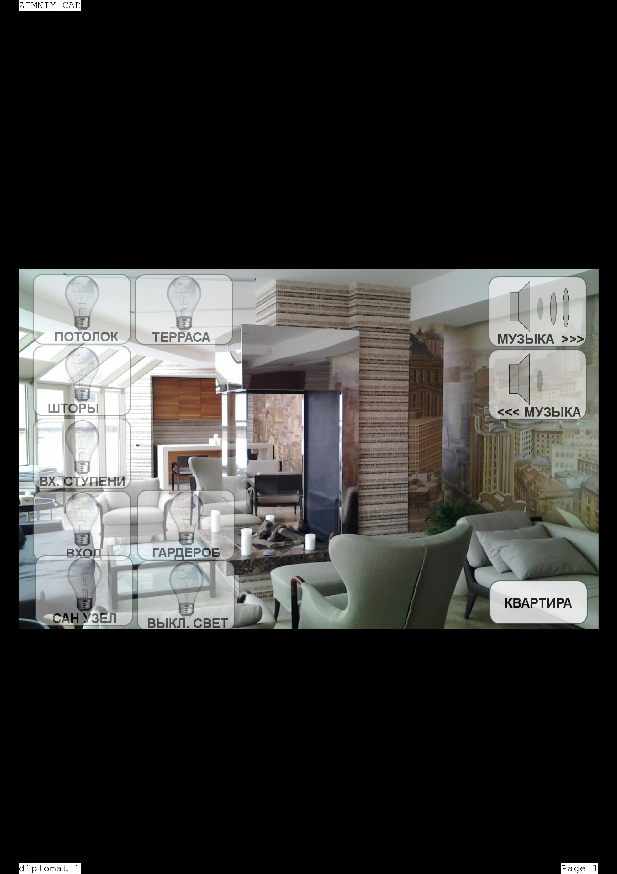

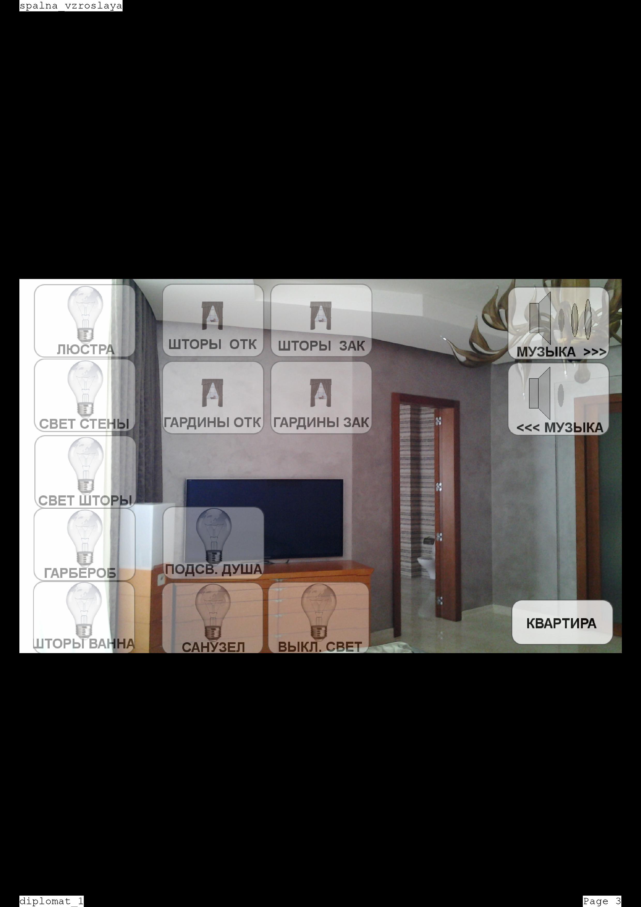

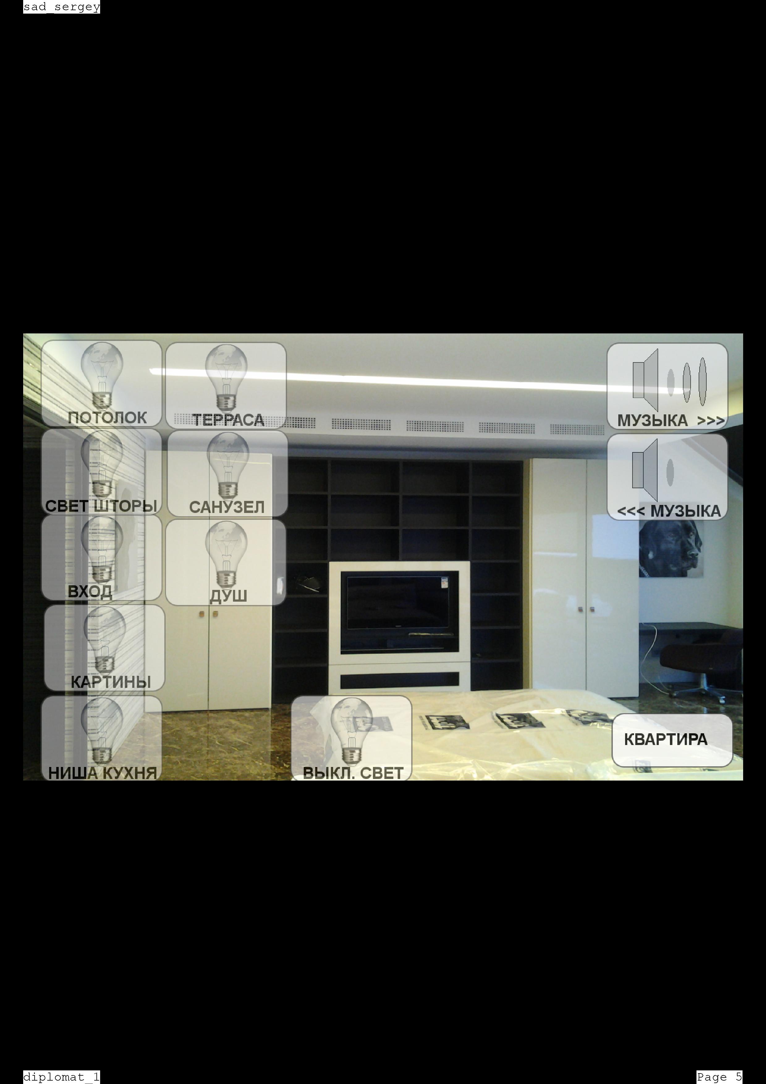

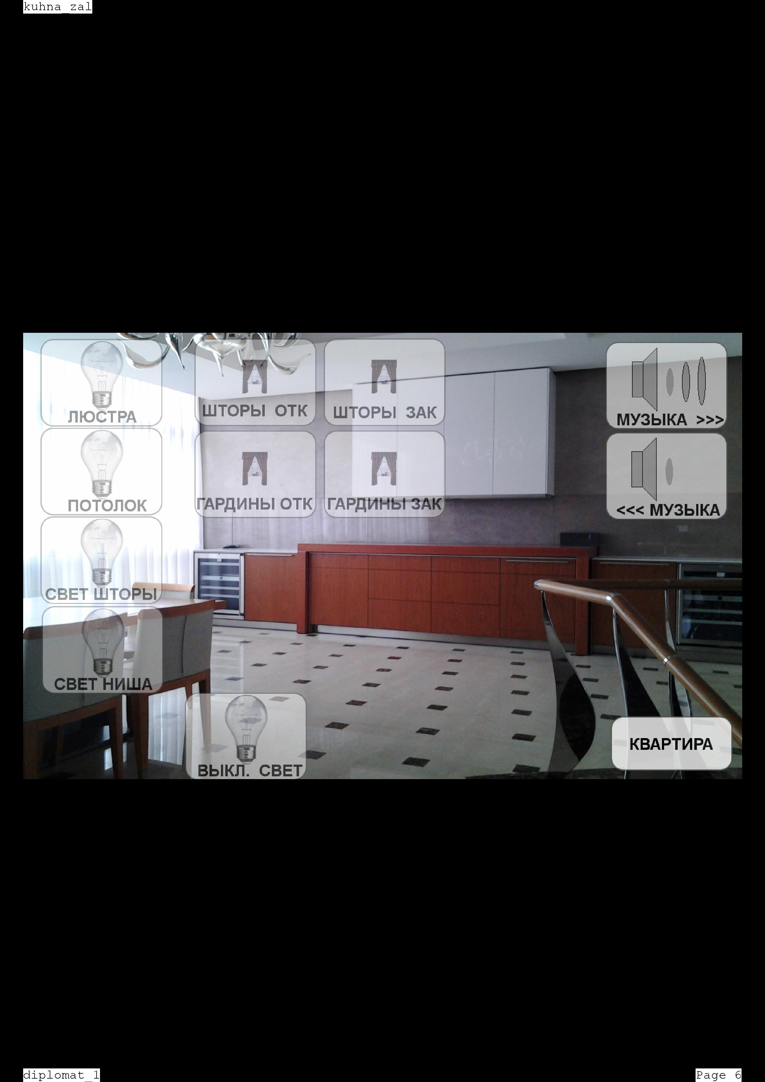

Кстати вот скрины экрана визуализации в iPad одного из объектов, которые сейчас в работе
Шикарно!

Выглядит интересно, но лично для меня фон-фотография мешает. Предпочел бы просто ровную заливку. Возможно, только использования фото разных комнат, которое бы занимало небольшое поле просто для узнаваемости, и чтобы никаких кнопок-иконок на нем не было.
Добавлено через 4 минуты
Заказчик захотел фото комнат и прозрачные кнопки.
Да и интерьер красивый - кругом мрамор, роспись на стенах, в общем - эксклюзив.
Прозрачные кнопки с png графикой - это теперь модно в разных красивых
приложениях на гаджетах.
Это понятно. У каждого свой вкус. Главное, что все можно реализовать.

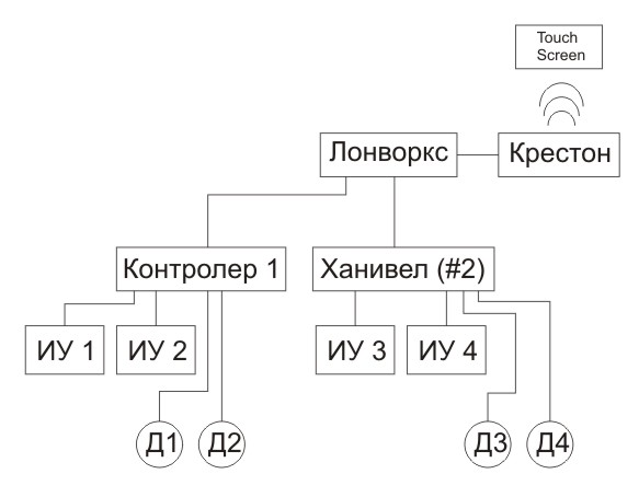

Так, что же все-таки Ханивел или Крестон? Или, как общая плата для всего Крестон, а для отопления - вентиляции Ханивел? Это возможно или все-таки выбрать нужно одно из двух?
Полевая шина может быть на ханивеле, как одном из вариантов, верхний уровень - crestron
Я правильно понял, что на одну из этих общих шин сажаются контролеры (например Крестон), которые уже в свою очередь управляют исполнительными модулями. А над шиной то, что сводит все это к визуализации с управлением?
На шину садятся контроллеры, которые работают в протоколе шины - для шины Lonworks это контроллеры ханивел и другие.
Крестрон соединяется с полевыми шинами через шлюз.
Это идет речь о языке программирования FBD... Он для Крестона подходит?
FBD это общее название группы языков программирования - functional block languich - язык функциональных блоков.
Да, в Крестроне тоже используется один из видов FBD.
Так, многое уже проясняется! Подвожу итог, как я понял.
1. Верхний уровень - Крестон
2. Шина Лонворкс
3. Контролеры (например, для вент/отопл - Ханивел)
4. Язык FDB
5. Управление-визуализация возможно с обычного планшетника при помощи тач-скрин кнопок.
Правильно?

Правильно,

Между крестроном и планшетником - вайфай и ethernet switch.
Между крестроном и Лонворкс - шлюз.
