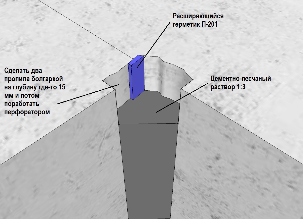

Если говорим о герметизации того вертикального холодного шва, то так.
Вы же вроде на плите строились.
Откуда у Вас ленточный взялся?

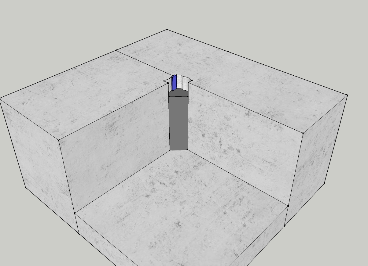

Это веранда-пристройка. У нее отдельный фундамент - лента. Слева на фото виден торец плиты фундамента дома.
Спасибо за совет. Можно заменить бентонитовый шнур (горизонтальная гидроизоляция по периметру) герметиком?
Именно в этом случае целесообразно.
Упрощается монтаж. Шнур на вертикаль нужно крепить механически.
Финансовая сторона, конечно, подкачала.
Для герметизации этих 300 мм шва Вам придется купить картридж П-201

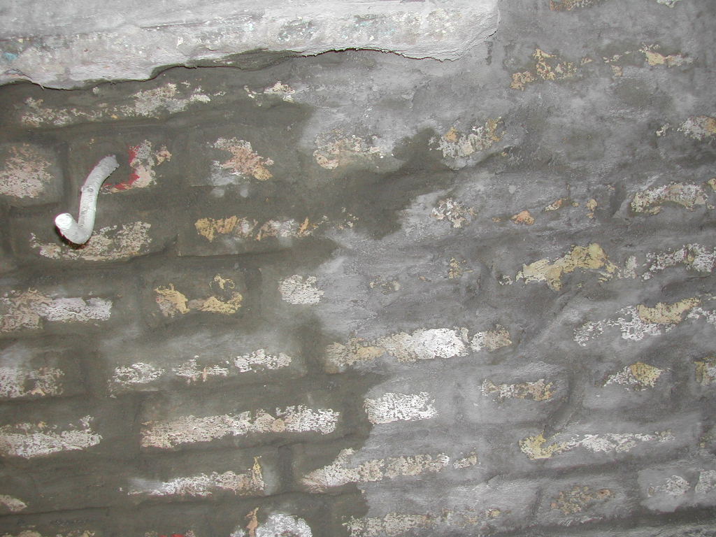

Є напівзаглиблений погріб. У погрібі склепіння із цегли, викладене аркою.
Поверх склепіння рубероїд із проклейкою швів, і далі засипане землею.
Під час дощів вода знаходить дирку і попадає в погріб, див на фото.
Таких 3 місця є.
Чим і як можна таке загідроізолювати зсередини?

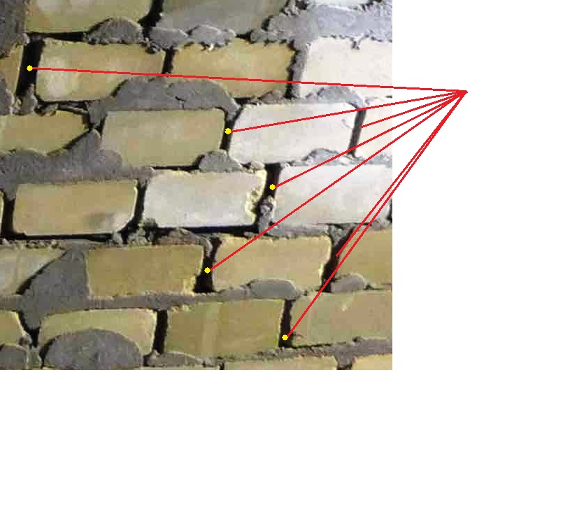

Нужно в зоне замакания постараться из межкирпичных швов вынуть раствор на глубину около 2 см.
Если не получится из всех (там арочная кладка и возможно это будет сделать сложно), то хотя бы из 70%.
На первом фото указаны идеальные швы для дальнейшей работы.
После этого поверхность смочить и нанести на нее клеящий набрызг.

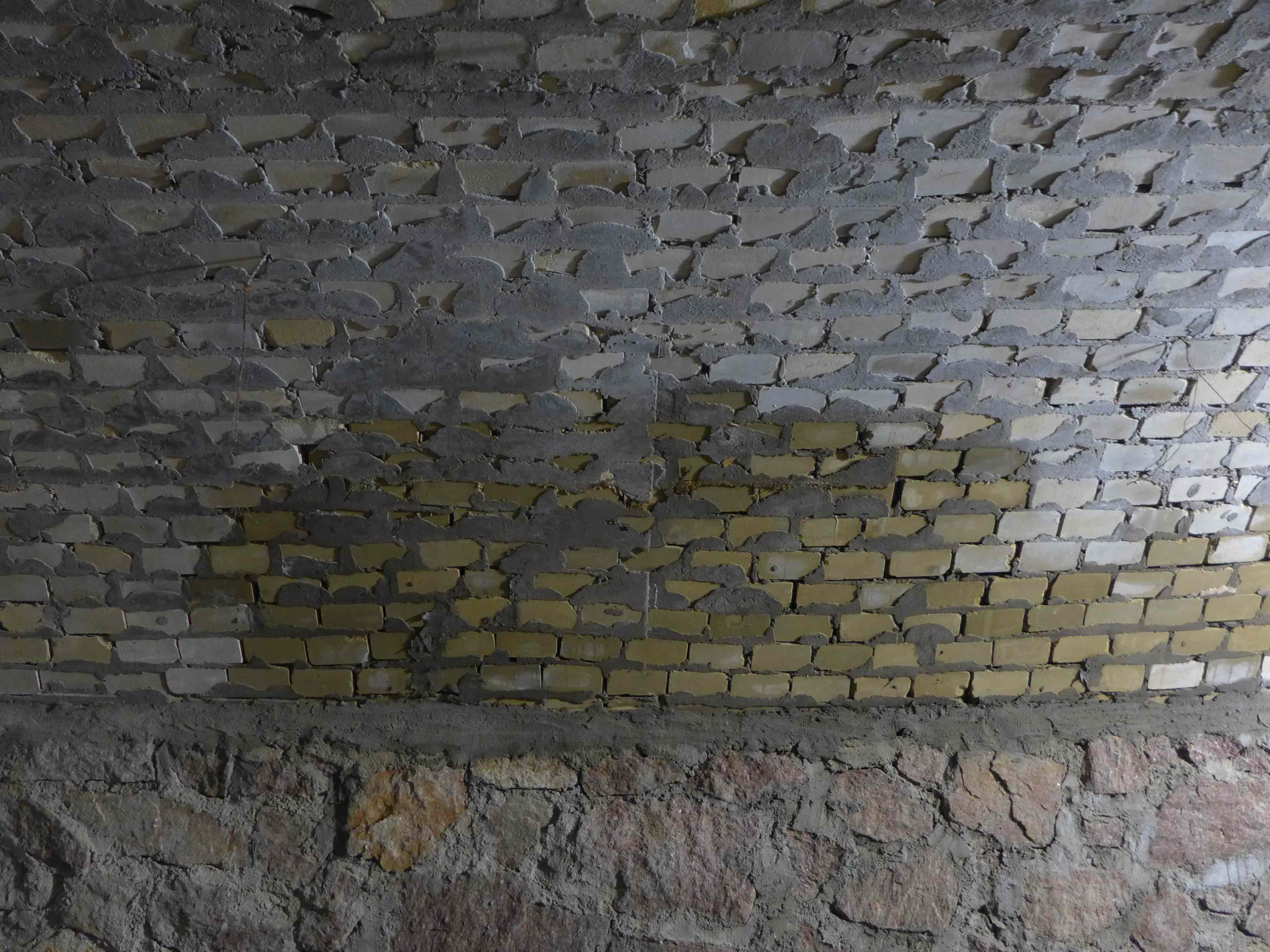

Смочить поверхность кладки и сделать клеящий набрызг.
На следующий день приготовить гидроизоляционный раствор.
Состав ( все в объемных частях) :
Сухая смесь
- цемент = 1
- песок = 3
Жидкость
- вода = 2
- Адипласт = 1
Этот раствор наносить на поверхность с помощью металлической гладилки, вдавливая его в поверхность кладки. Толщина слоя слоя не должна превышать 1 см.
На нормальной кладке это выглядит как на фото 2.
На следующий день нанести еще один слой раствора с Адипласт.
Толщина слоя тот же 1 см.
