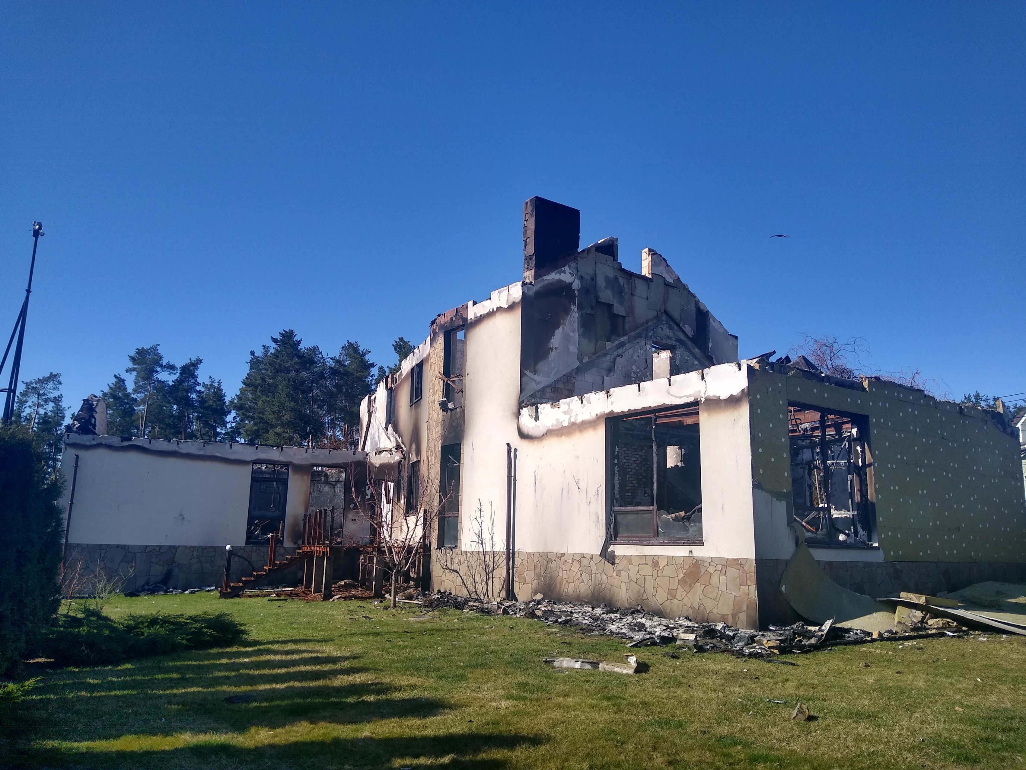

І планую з наступного тижня відбудовувати зруйнований будинок у Бучі. Є бригада з Дніпра. З наступного тижня вони заїжджають на обьект.
Спочатку треба розчистити ділянку та будинок. Зрізати зайві фронтони, так як буду робити плоский дах.
Будинок трохи "зменшиться". вже не буде мого кабінету над вітальнею. І він переміщається у гараж. У нас був гараж на 2 авто, але ми його трансформуємо у кабінет та тех кімнату для веліков, газонокосарки и ТД.
Всі вікна будуть мати виносний монтаж. Утеплювач заміняться на якісний полістирол.
В планах до кінця року накритися, вставити вікна, двері. зробити стартову штукатурку. Можливо відремонтувати бассейн - мрію моїх дітей.

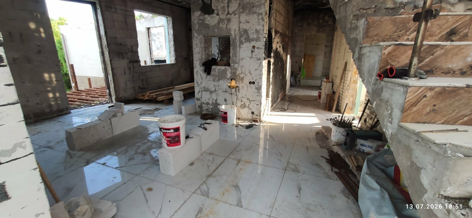

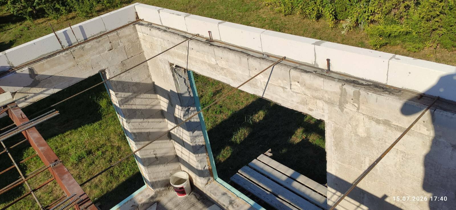

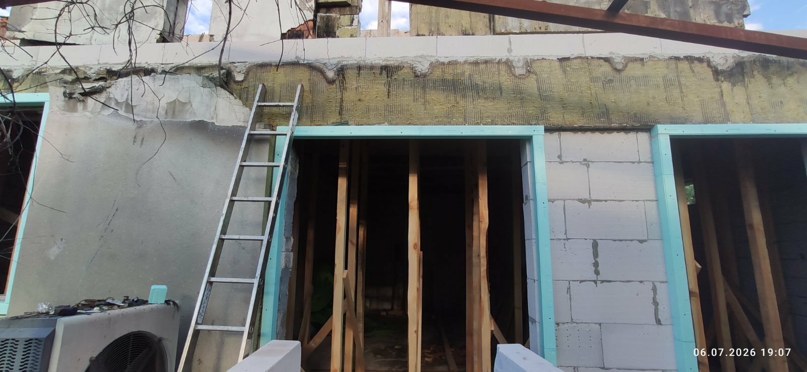

  • 3 місяці потому...

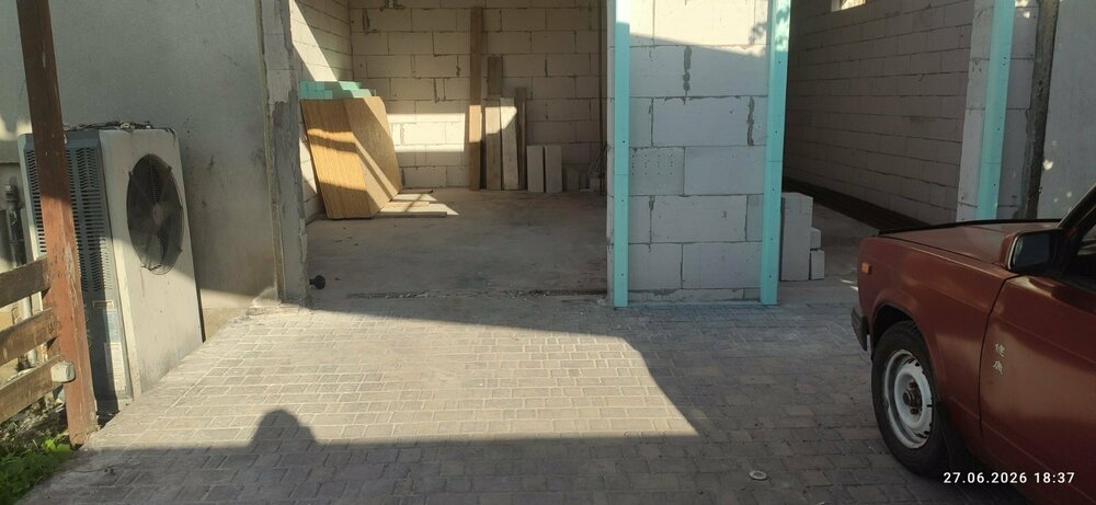

давно не писав... майже 3 місяца їде відбудова будинку. Маю 2х робочих які постійно у мене працюють. Радий що хоть когось знайшов. Якщо б не терміни то не займався би будівництвом зараз. Це просто жесть через ціни та відсутність працівників.

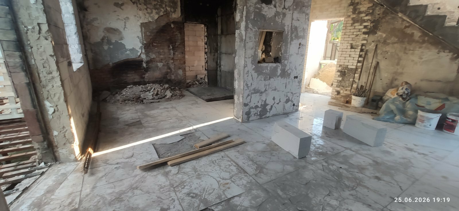

По суті в процесі біля 3х місяців. більше місяца зайняло вивіз сміття після прильоту. попіл, газоблок, авто, метал... біля 5 великих контейнерів. Купа грошей.

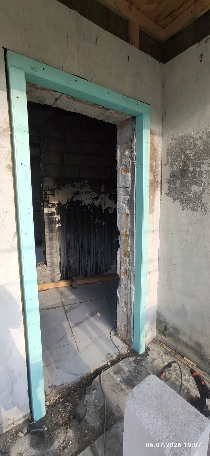

Потім збивали погані /поламані блоки. міняли на нові. десь повністю перегородки нові зробили.
Замість гаражу буде 2 великих кімнати. кабінет більший та тех кімната поменше.
На першому поверху вже встановлені профіля для виносного монтажу. пізніше зробимо на другому.

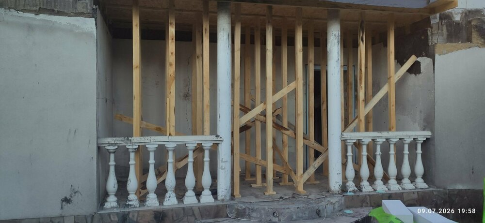

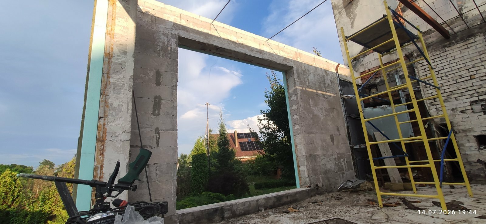

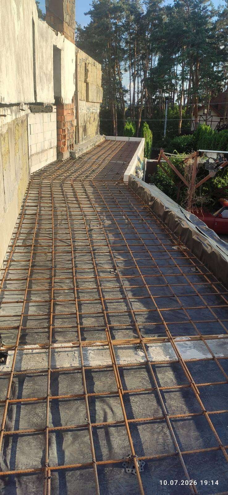

Майже закінчилася підготовка до залиття перекриття 1 поверху. Потім будемо заливати другой поверх. Вирішили замінити скатну кровлю на плоску.
Над бассейном прийдеться робити великі балки та профлист. Там складно зробити опалубку. В кран с плитами не достане.
постійно приходиться приймати складні та дорогі рішення .

Але до цього ще далеко... не можу досі знайти адекватного постачальника бетону. завтра знову буду всіх обзванювати...

А в Гореничах Гранд-бетон? Есть у них скидки.
Вже привезли с Ворзеля. як раз зараз заливають. Але пришиблений водій. Вимагав з ранку де можно помитися "на терріторіі". Кажу у двір до мене ти не заїдеш. У котеджному містечку не можно. треба виїхати за терріторію чи на базі у себе. За територією не буду... до бази далеко. Пів часа перемовин. Трохи достало це все
