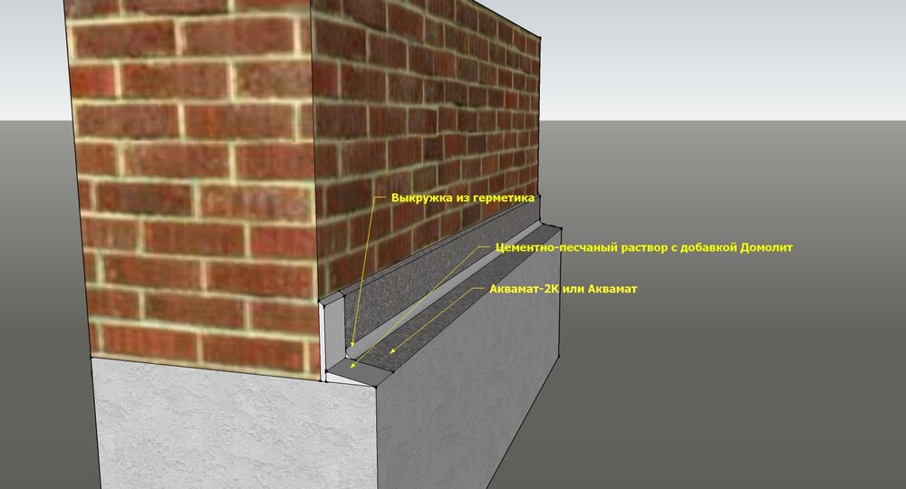

Вот такой вариант.
Тут у человека сомнение: будет ли держаться штукатурка на поверхности керамического кирпича.
Если есть такие сомнения, то можно, предварительно смочив поверхность сделать клеящий набызг с применение Адипласта.
Песок : цемент = 1:1
Вода : Адипласт = 1 : 1
И на 4 части синего 1 часть красного
На следующий день можно штукатурить.
Вот такой вариант.
Простите, я вообще не понимаю эскиз(( Вы смотрели мою картинку по ссылке?
Просто нужно обмазать керамическую часть цоколя(по-штукатурить), которая выложена рядовкой после ФБС и до темно-коричневого ряда фагота, какой-то хорошей гидроизоляционной смесью, что бы защитить эту прослойку от воздействия влаги(воды), а по весне(надеюсь следующей) я на эту штукатурку положу плитку. Вот и интересует, какую смесь использовать лучше, что бы и плитка хорошо лягла, и кирпич защитить от влаги?
Спасибо.
1. Это Ваше tau.rghost.ru/private/56339079/09b515956d25c7845a235d433c36bcb0/image.png ?
2. Если Вы хотите просто помазать разрушившийся кирпич чем-то и оставить полочку (разница ширины фундамента и кирпичной стены) на после дождей будет лужица воды, а снег во время таяния тоже будет снабжать кладку водой, то тут Вам не ко мне.
3. Когда будете читать описания полимерцементых гидроизоляциий, который Вам будут предлагать обратите внимание на толщину одного слоя, которую не рекомендуют не превышать (бо потрещит). Обычно это 1 мм. А теперь попробуйте на поверхность Вашего разрушенного кирпича макловицей нанести такой слой без подготовки поверхности.

Честно : если "один раз перезимовать", то я бы не замарачивался.
Вода будет штатно орошать стену дождем и по окончании дождя корпич будет так же просто испарять воду из себя. Особенно на восточных и южных стенах.
У Вас снизу, под кладкой нет горизонтальной полки, на которой бы скапливалась вода или отлетали бы брызги на кирпичную стену.
Как по мне, то Вас кто-то серьезно напугал.
