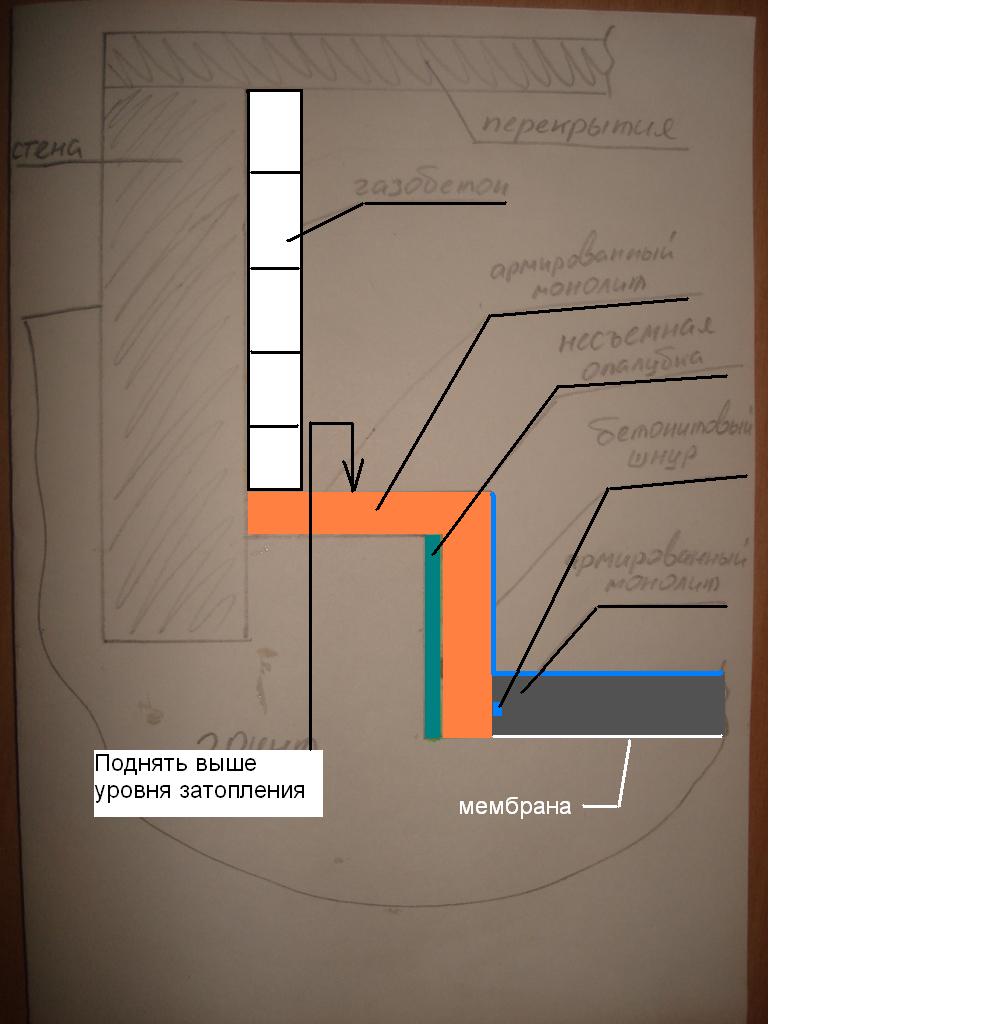

Я так понял, что вы собираетесь делать что-то типа чаши в подвале?

Вот такой конструктив.
Нравится то, что пол и новые стены "работают" не мешая друг другу.

У Вас вода будет поднимается на 35 см выше уровня пола.
Это значит, что при максимуме подъема вода будет давить на пол снизу с силой максимум 350 кг на 1 м кв пола.
Если Вы будете лить пол толщиной 15 см, то учитывая плотность бетона В20 где -то минимум 2200 кило на куб получаем, что вес 1 м кв пола будет = 2200 х 0,15 = 330 кг.
Хотите, можете для уверенности добавить 1 см к толщине пола.
Если делать по такой схеме, то сама "чаша" сильно всплывать не должна. :) У нее есть некий упор сверху ввиде стенки из блоков. Вот только что будет работать совместно с чашей, а что будет работать совместно с основным цоколем - надо подумать.
Я бы в этом случае больше внимания уделил схеме армирования и просчету нагрузок монолитной плиты. Если по периметру плита будет придавлена, то по центру на нее будет давить тот самый, указанный столб воды. Без подпора воды на нее будет давить полезная нагрузка+вес плиты, а при напоре воды сила будет действовать в обратном направленнии, поднимая центр плиты. Т.е. армировать ее надо как нормальную фундаментную плиту в 2 сетки.
ПС еще раз внимательно посмотрел на схему (нравится мне когда вы начинаете рисовать - не надо долго мучаться в догадках), таки сама плита живет своей жизнью. В таком случае надо еще больше увеличить толщину плиты, чтобы у нее точно не возникло желание всплыть как поршень :) А может каким то образом ограничить максимальный уровень подъема плиты?
Все гениальное просто...
Ваш вариант мне нравится больше моего. Надеюсь, что это есть та самая золотая середина. :)
В данном случае лучше перебдеть, чем не добдеть. Беру повышенные обязательства на плиту в 18 см.
Мне тоже понравилось, что плита не защемлена, а ходит как поршень.

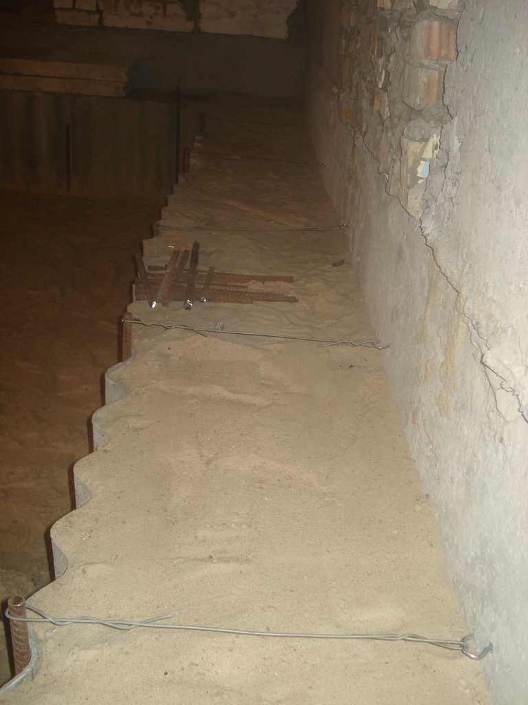

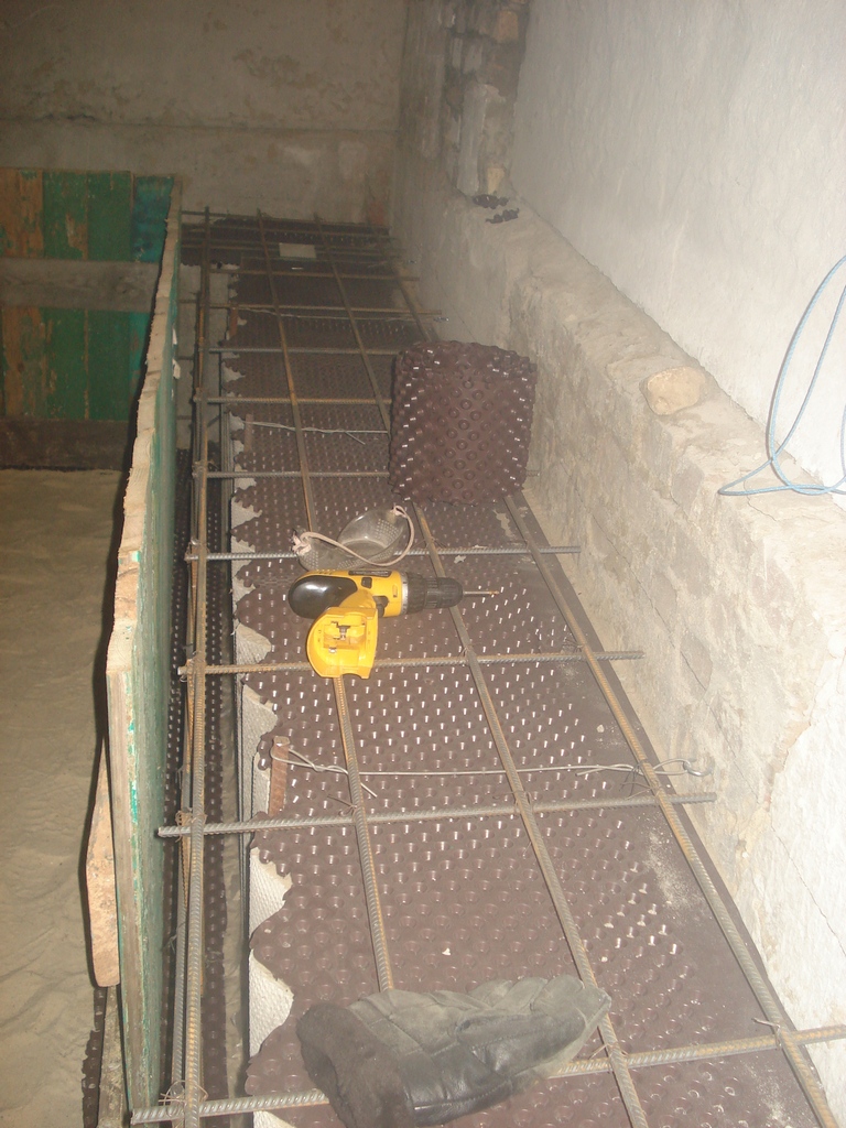

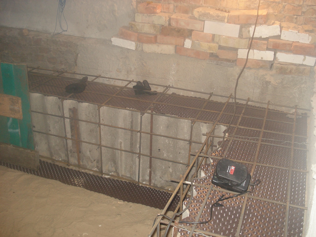

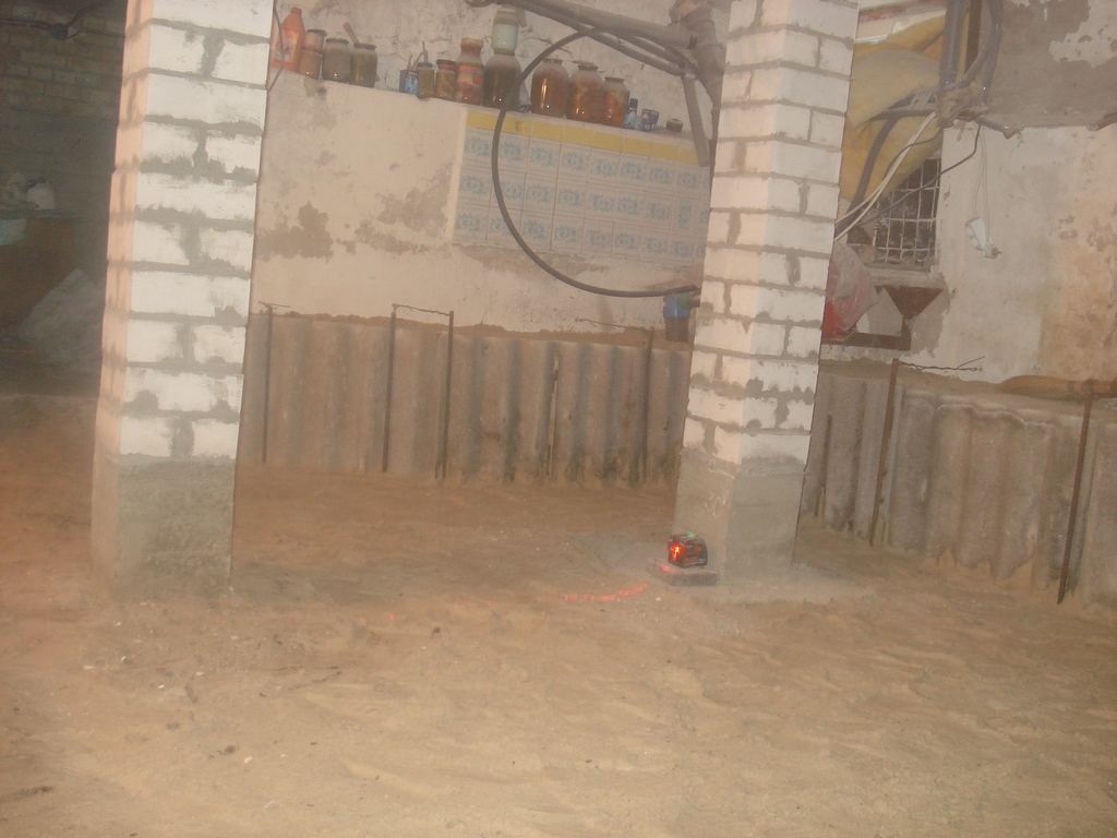

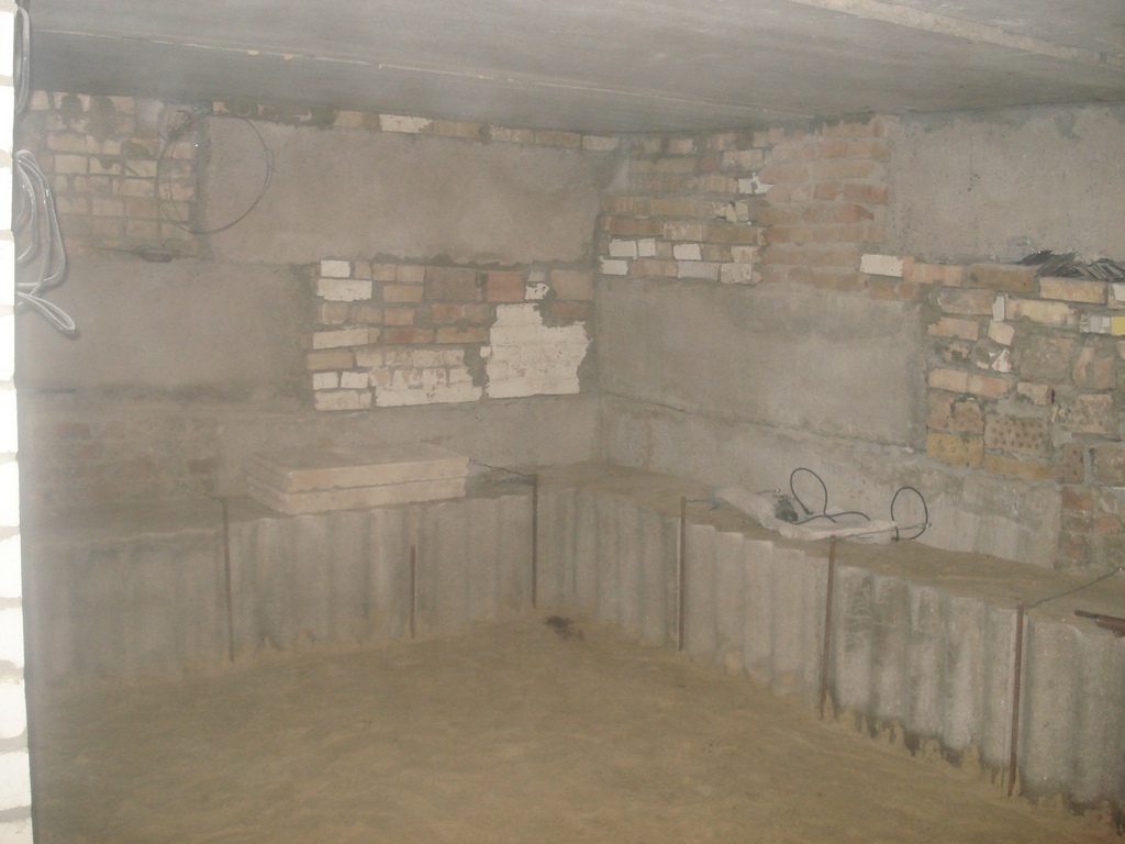

Заезжал, беседовал с Александром. Машина с материалом должна приехать завтра. Конструкцию по Вашей схеме одобрил. Марку бетона В25 тоже одобрил, сказал что П3 не обязательно, достаточно П2. Ваше мнение??? Надо ли добавлять Адиум, Поролит?
Подготовка идет полным ходом, ступенька уже армирована и уложена на ней профилированная мембрана. Начинаем сбивать опалубку. Планирую пятница-суббота делать заливку.
Завтра сброшу фото.
