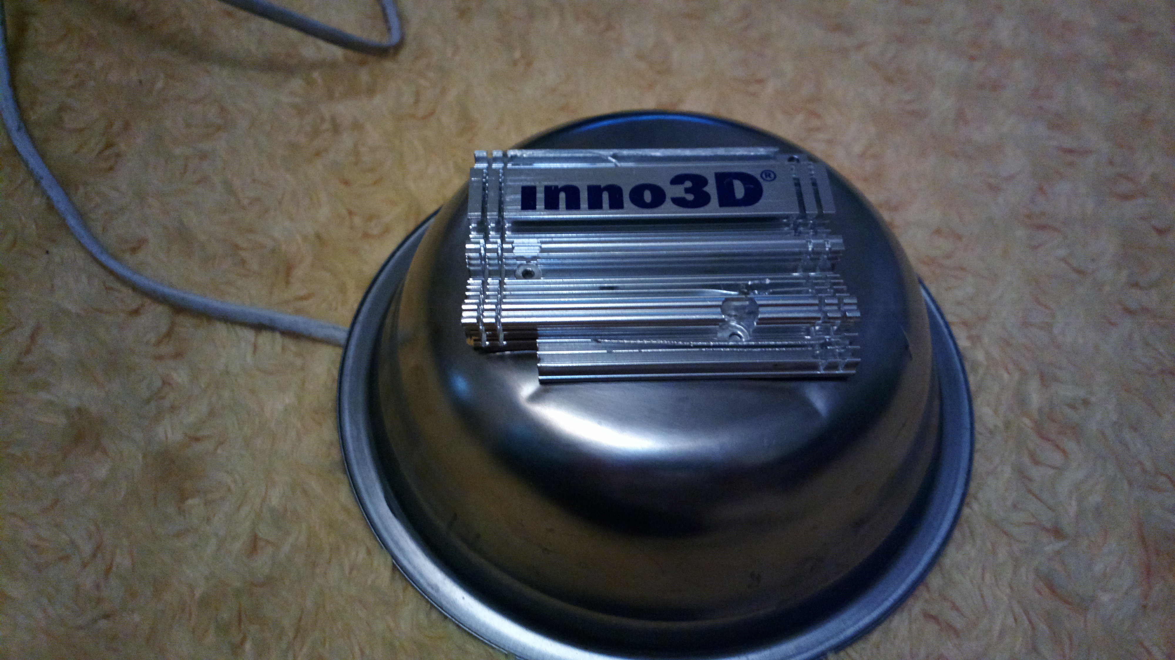

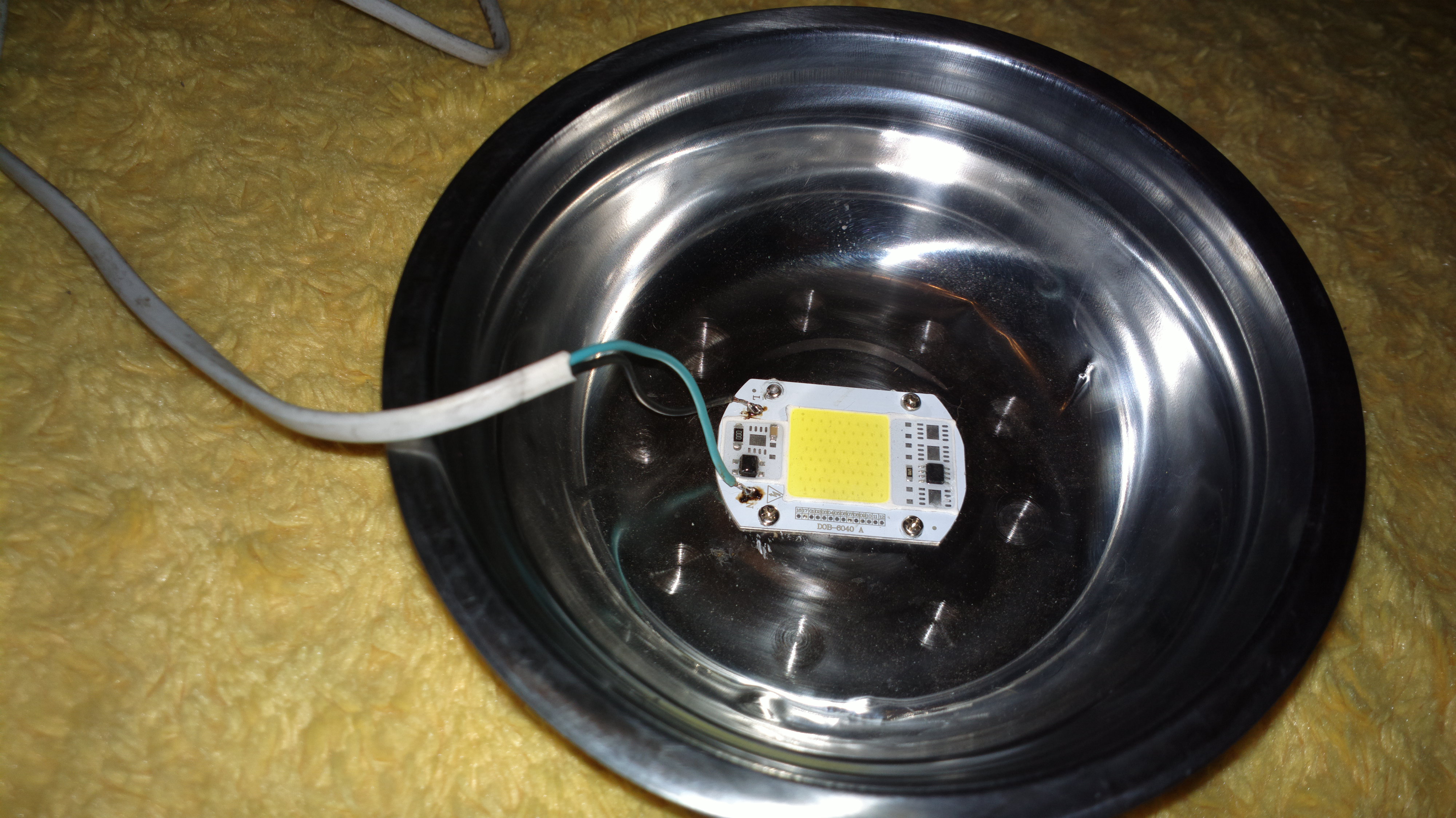

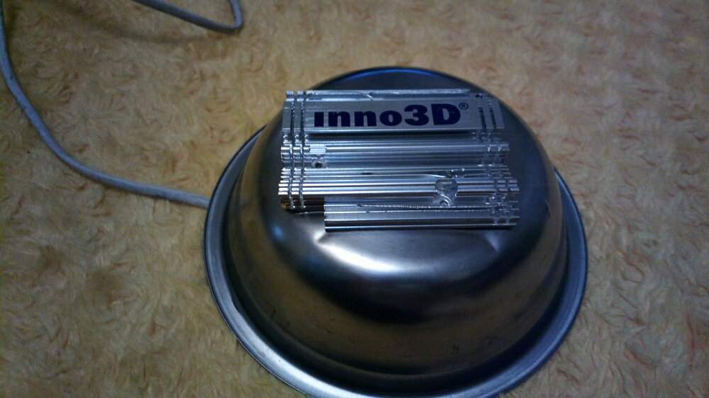

я делал так
цена миски - 12грн, со стороны радиатора на саморез - проволочный крючок, термопаста с обоих сторон миски
миска выполняет 2 функции - отражатель и защита от осадков
бюджетно и практично
