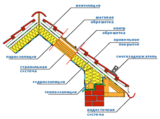

Вот он хоть двух скатка хоть оноскатка

Нет, не все в порядке, да и картинка не правильная :)
Во первых, если ты все правильно расписал, то у тебя нету главного для вентиляции - контробрешетки!
Во-вторых, в качестве гидроизоляции там может выступать только СД мембранна, а у тебя обычный гидробарьер.
В третьих у тебя герметичная подшива и нету доступа вентиляции! По-этому если перфорировать твой стротекс нужно перфорировать и подшиву... И то, это тоже не 100% гарантия т.к. пологий односкат...
Короче если совсем по феншую, перфорируешь подшиву, врезаешь в скаты в раене коньков вентвыходы, утепляешь, пароизолируешь все снизу под утеплителем.
Или тот вариант который я тебе предлагал изначально, ни чего не переделывать, тупо по-толще ваты по-лучше пароизоляция, если не будешь халтурить дам гарантию 90% :)

Снизу-вверх:
Паробарьер
Утеплитель
Гидробарьер
Вент-зазор
МЧ
На таких площадях ( маленьких) будет достаточно восходящего потока между МЧ и обрешеткой по волне МЧ, там как минимум 25мм вполне достаточно
Кстати на фото очень видно куда будет входить выходить воздух
Этот метод вентиляции при МЧ и профлисте проектируется на сплошной обрешетке
Так вата там открыта ( мини чердак)
В принципе при любом раскладе достаточно гидробарьера, который защитит вату от микропротечек или от капель конденсата с МЧ ( при особых погодных условиях)
Это только влияет на вентиляцию мини чердака, воще не критично
Он уже перфорированный с завода --- Гидроизоляционная пленка Strotex 110 PP – подкровельная микроперфорированная паропроницаемая пленка
Очень даже не нужно
пологий односкат...
Для образования восходящего потока под МЧ достаточно уклона и в один градус
8 градусов мин уклон для МЧ рассчитан только по условиям стока воды ( думаю у Саши он есть)
