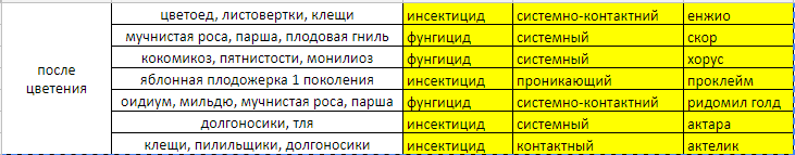

Решил недавно завести себе табличку по защите.
В силу своей ленивости, и любви к своей спине, пришел к тому, что весь сад обрабатываю одним так сказать "баком"
То есть, не колочу отдельно для семечковых, отдельно косточковые и т.д. смеси для опрыскивания.
Вот для опрыскивания после цветения выбрал следующую баковую смесь:
+ сюда добавляю подкормку Valagro: 30гр на 10л.
Brexil KOMBI
Plantafol 30.10.10
Plantafol 10.54.10
Это у меня идет на семечковые, косточковые, виноград, смородина. И если остается то и туям достается.
Приветствую конструктивную критику ))
Plantafol 30.10.10
Plantafol 10.54.10
Пробовали раньше Плантофолы добавлять к фунгицидам?:oops:
в прошлом году пробовал, проблем вроде не заметил.
А что, может пожечь? или в другом подвох? ))
Я два раза попалил все таким образом.
И отказался от Плантофолов в баковых смесях.
И много читал, что люди получили такой же результат.
Но многие используют без проблем и нет никаких химических ожогов.
Перешел в свое время на Хайфу - все супер.
В этом году уже 2 раза добавлял Мивену Грин в баковые, тоже все нормально.

Это самая жирная по цене баковая смесь, которую я только видел:D
Я бы не рискнул все это в один флакон. Можно даже соседей потравить:lol:
а что бы вы убрали?
я хочу свести все к 4 обработкам за сезон (не включая две искореняющие осенью и весной)
и этими препаратами вроде все покрываю...хотя, может и избыточно.
а что бы вы убрали?
Такой смесью уже сейчас нельзя работать на ягодах и кустарниках.
Через недельку уже нельзя будет работать ею и по томатам с огурцами.
Через 2-3 недели по винограду.
А защищать урожай нужно будет.
Универсальных схем на все на весь сезон нет и не будет. Увы.
Из-за сроков ожидания?
с учетом того что, фактически ни одного препарата со сроком меньше 20 дней нет, то в любом случае прийдется подстраиваться под сбор урожая.
Я прошелся ею 7 мая.
Следующая обработка по плану в начале июня, там немного другой набор, но по сути сроки ожидания +/- те же.
Да, там дальше на ОГОРОДЕ, я в основном использую актофит + фитоспорин.
Вы меня не правильно поняли, это не универсальная смесь на сезон, это универсальная смесь для ВСЕГО на сроках - начало мая, когда все успевает отцвести (кроме винограда))))
Следующая обработка, уже немного другим набором по плану в начале июня. В ней тоже ридомил есть.
Больше ридомил до конца сезона не использую.
Кстати еще вопрос возник, почему у "ТиовитДжет" срок ожидания аж 30 дней. Там же вроде только контактная сера... я раньше думал у нее срок совсем не большой.
Опять же повторюсь, если подскажите что убрать или добавить...буду признателен ))
В связи с тем, что сера тормозит процессы брожжения, срок ожидания ее при использовании на технических сортах(если они будут использоваться на вино, а не на соки) 30 дней. На столовых сортах срок ожидания 1 день.
Добавлено через 54 секунды
Ридомил больше, Актеллик больше, Актара больше.
Я не понимаю зачем вы колотите 4 инсектицида сразу. Возьмите один Актеллик и достаточно.

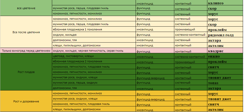

вот такая табличка пока родилась
что касается периода роста плодов, то там избирательно... те деревья или кустарники с близким сбором урожая пропускать.

Достаточно будет Актары. Не поддельной.
Ридомил не работает по оидиуму, Хоруч плохо работает по высоким температурами, Квадрис вообще не работает:D
Актелик вроде только контактный, а актара с пролонгированым действием за счет системности.
Хорус сингента рекомендует весь сезон использовать.
я думал он просто в отличии от остальных эффективен при низких температурах, а при высоких как все остальные.
Врачи тоже рекомендуют анальгин как средство от всего.
При высоких температурах Хорус имеет мощный старт-эффект, но быстро утрачивает свою способность к защите. У него и так защита всего 7 дней в хорошую погоду без дождя.
Ну так зачем еще контактник колотить к системнику тогда.
Кстати, Хорус не рекомендуют использовать в более чем трех обработках за сезон, и не более 2 раз подряд, чтобы не вырабатывалась резистентность

Потерял нить повествования. :sorry: Табличка для какой флоры?
так в табличке есть об этом отдельная колонка

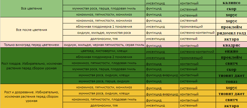

немного подкорректировал
Вы очень внимательный садовод , в отличие от меня, я думаю, что вам проще будет просто для каждого типа деревьев разводить свой раствор и им обрабатывать. 1-2 года практики и наблюдений, и лично вы, со своей хорошей дотошностью, сможете уже точно отмерять нужное кол-во раствора и обрабатывать.
Мне кажется вы для себя преувеличиваете сложность разведения нужных растворов для определенных типов зеленых насаждений!
Для меня самое сложное
- вовремя
- и "минные поля", ввиде того что можно уже в ближайшее время на стол, а так же детская площадка и тд...
Спасибо ))
Но, если бы у меня был сад соток 20-30 то да, я бы не заморачивался.
А так.....имея несколько деревьев - 15 штук всего, это не вариант.
мне 30л хватает опрыскать ВСЕ.
это если разводить отдельно, то мне по 2-3 литра цедить )) - не вариант.
Вот так и пришел к единой баковой смеси.
