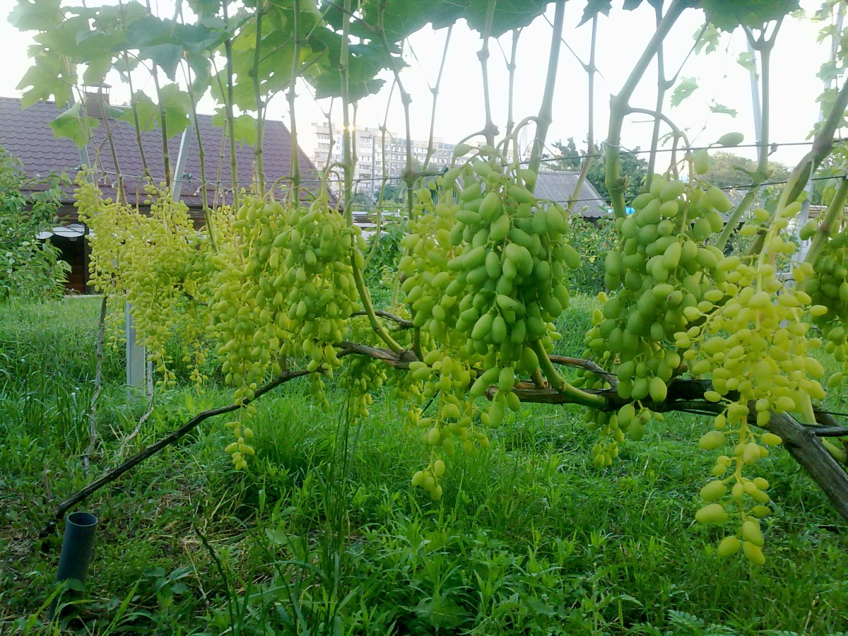

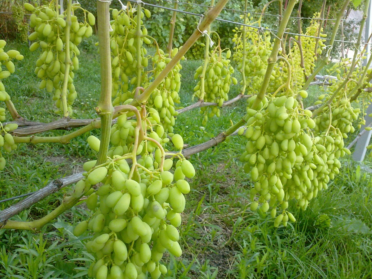

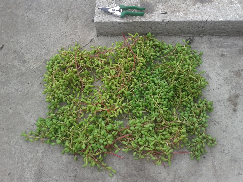

Прореживание гроздей таки процесс не для слабонервных:flag1: Почему-то напоминает стрельбу в тире - стресс сбрасывается на ура:
Самые заполненные остались Аркадия и Преображение:
У меня нету опыта на хорошем грунте, но если у Вас грунт бедный, как у меня, то Аркадию еще на 50% я проредил бы. Иначе будут проблемы с вызреванием лозы. Не любит она перегруза. Преображение выдержит, нормально.

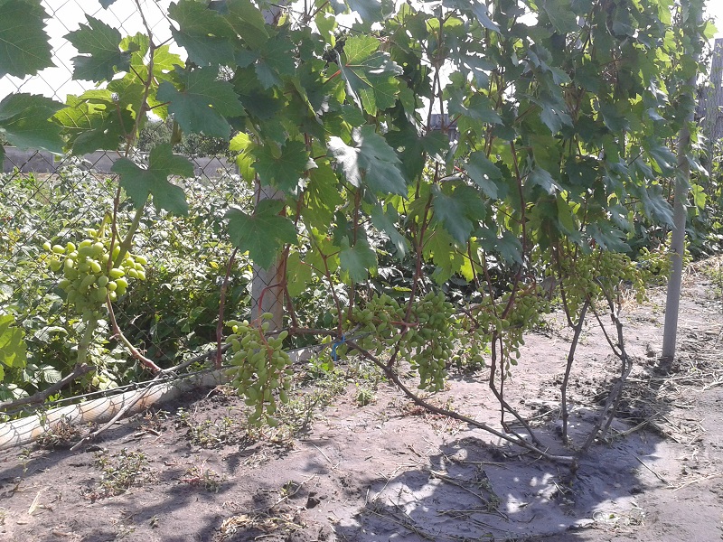

Юра что за сорта,формы?
На правой фотке увидел пятнышко на ягоде,
проверь чтобы не оидиум :(
Чем обрабатывал и когда?
