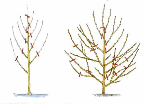

Персик надо бы ещё вот провести летнюю обрезку, чтобы в следующем году было что защищатьЖ-)
О, да! Все как-то не решусь.
Его стригут до скелета как на картинке да?
А то я наш сформировал на чашу, все время резал все, что растет вверх и внутрь. И теперь еще не разбирался, как и что резать на зиму, чтобы без урожая не остаться на следующий год.
Не, это уже вариант весенней обрезки.
Пока же, в августе, по крайней мере у себя, поудаляю все растущие внутрь, оно уже расти не будет, а до зиму заживет.
А остальные просто аккуратно прочеканю, говоря виноградным языком.
Поудаляю самые кончики веток, чтобы лучще вызревали остатки и ббольше закладывалось и вызревало плодовых почек на остатках.
Обрезка не сильная, скорее щадящая, корректирующая.
Основная обрезка, конечно, будет весной.

Ну, я стригу все лето практически, все дерева. Все торчащее вверх и внутрь удаляю нещадно, чтобы перли в стороны. Грушу понизил с четырех метров до двух с половиной, зато стала вширь вдвое больше, ну и тд и тп. С персиком как писал - вышла чаша, и с абрикосом тоже.
Так а весной тогда как резать? Если я сейчас почеканю концы и слегка прорежу крону, зачем резать весной? Если, повторюсь, я непрерывно стригу зелень всю весну и лето.
Ну, выходит, летнюю обрезку ты уже провел.
Я в этом году все лето к деревьям не подходил с секатором.
У меня поломало пару веток под весом персика.
Нормировка нужна по весне длины плодоносящей древесины.
Ну и общая обрезка. А то за два года с персика будет ежик.
У нас вокруг персика "стульчик", а так бы отломало к чертям бы все ветки. Пойду рэзать понемногу короче.
