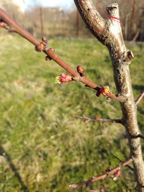

Я правильно розумію , першого врожаю абрикос в цьому році я не побачу? Це ще після перших поиморозків 2-3тижні тому. Фото шойно робив.
Обрежьте правильно сучок. Может еще зарастет срез. У меня с тещей и тестем такая же проблема. Лет 25-ть, как только сам просветился, каждый свой приезд прошу не оставлять сучки при обрезке - побоку. Когда успеваю поправляю срезы , но в последнее время уже руки опустились. А по поводу урожая первого , так рано еще. Пусть дерево окрепнет. Извините если что не так.

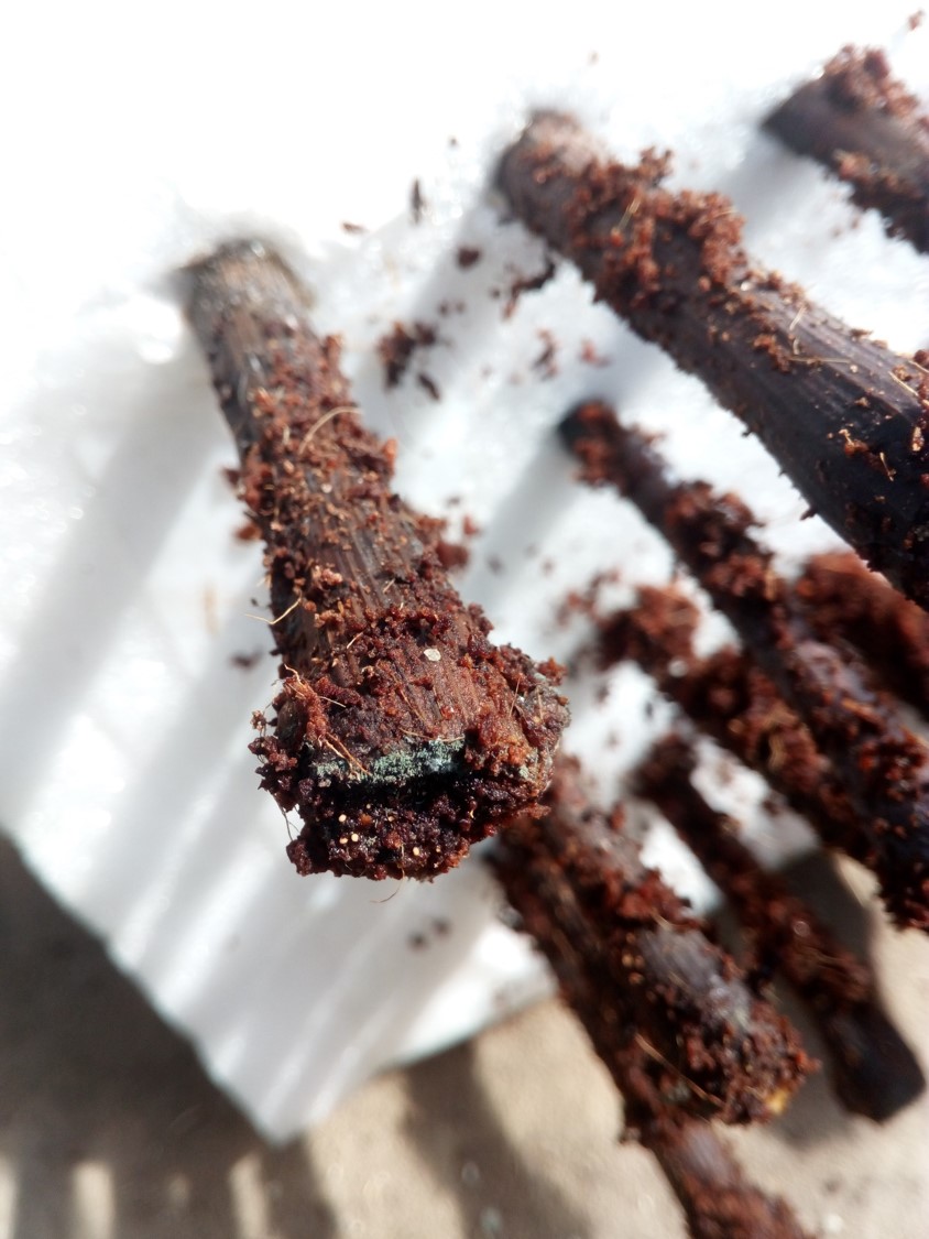

Сегодня дошли руки оживить термометр. Оказалось, в зоне укоренения +41`C. Уже двое суток :( Переборщил с теплоизоляцией.
Боюсь, я сварил черенки :(
Выключил. Расслабляюсь, плачу. :fool:

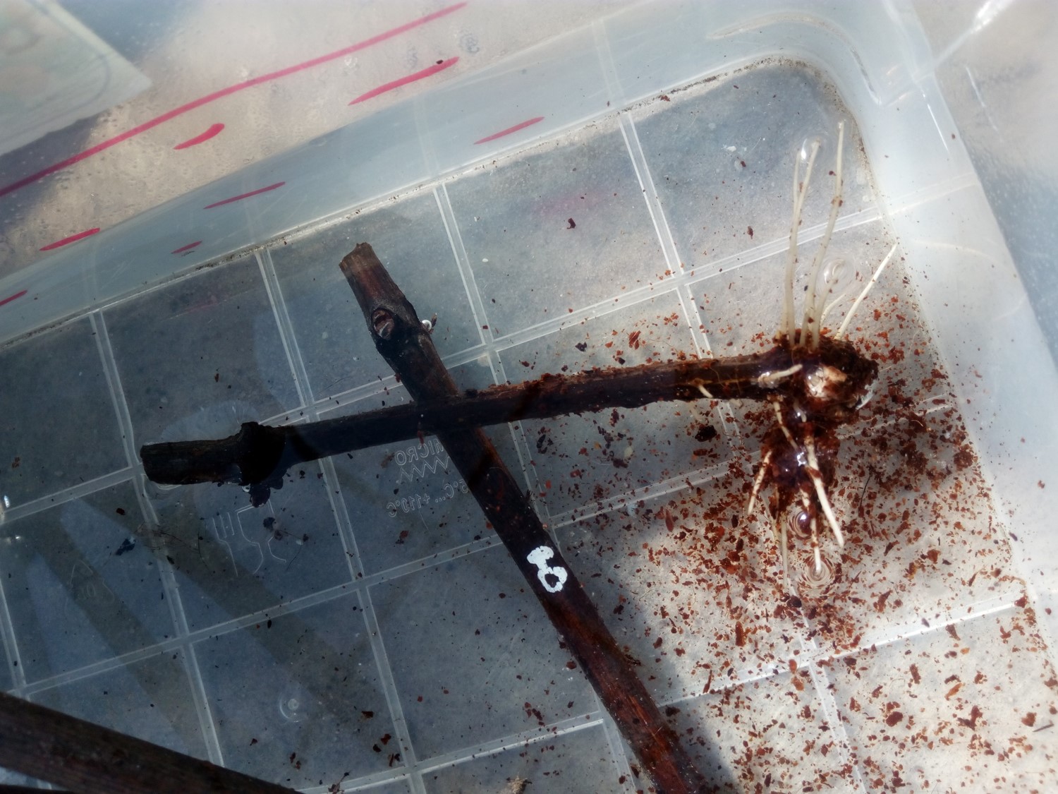

Таки черенки тогда я сварил. Сегодня вскрыл. За месяц укоренились пятеро, из них трое - крошечные обрезки Сашиного Юпитера, которые воткнул кильчевать по приколу - получится-не получится. Также выжил один черенок РПС и один Ананасный. Остальные перегрев не проскочили. Но! На узел выше рез по виду живой. Обрезал все по следующую почку и перезарядил еще на месяц.

Ви про це? Так зрізати? І чому це така велика проблема?

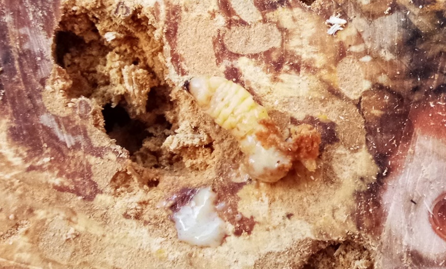

Фото из моей личной коллекции. Дерево не мое, я только разместил объяву. Через год-другой ковырнете этот сучок, а выползет из него вот такое. А там и все дерево от ветра рухнет.

Такой сучек не затянет корой. Будет открытая древесина, которая засохнет и будет трухляветь. И через нее легче всякой гадости внутрь попасть.
Срез "на кольцо" - затягивает корой быстро.

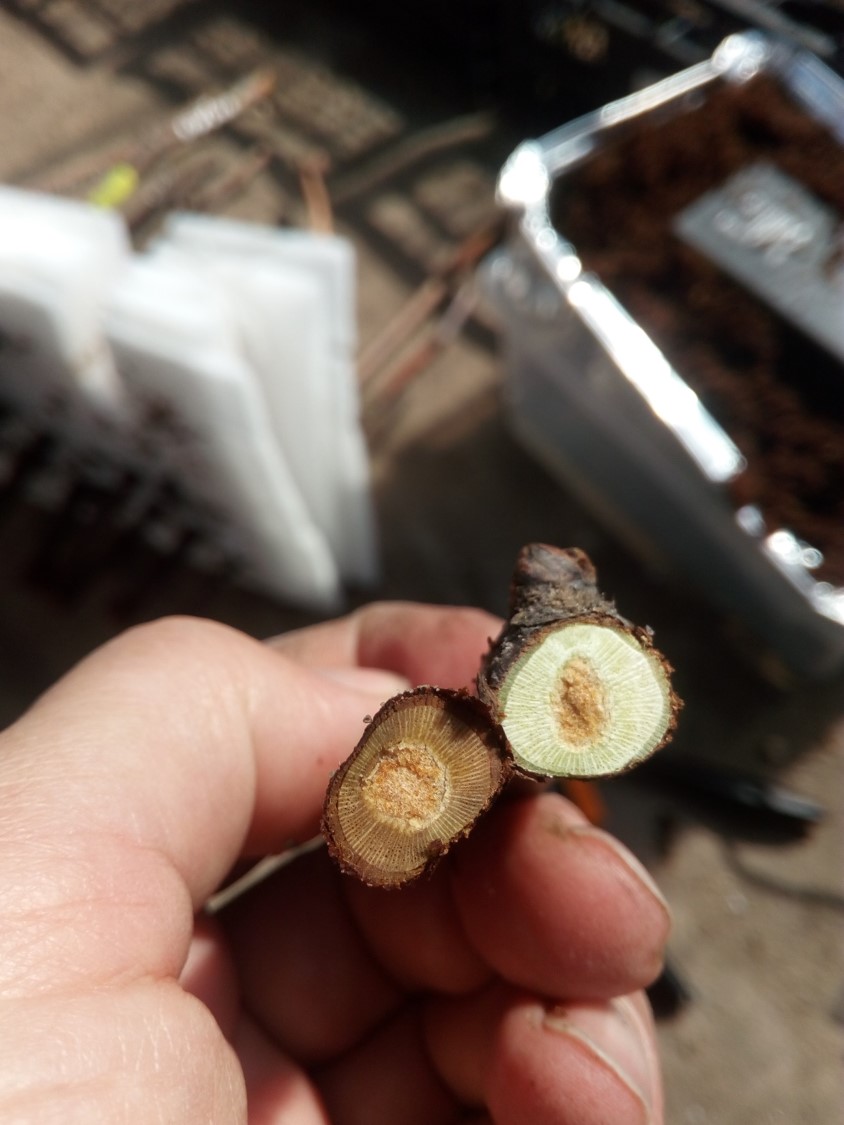

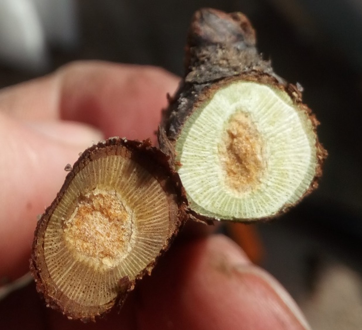

Смотри, левее заведомый огарок, он был перегрет. Правее тот же черенок, выше на узел, под живой почкой. Эта часть дремала при +10`C над слоем теплоизоляции. Выглядит на мой глаз живее всех живых. Разве нет?
Думаешь?
Нет, уже не жилец. Я начикаю тебе осенью побольше
Верю в силу всего живого! Через месяц проверю.
Надеюсь, сутки вымачивал с головой как я посоветовал, алхимик:D
Ты говорил макнуть в корневин и заряжать, а если корневина нету,то с макушкой в медовуху :D на сутки. А у меня был клонекс - мазнул и зарядил.

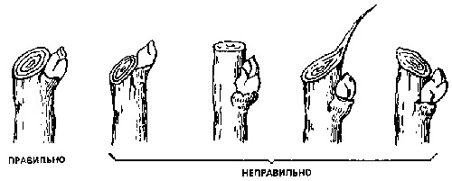

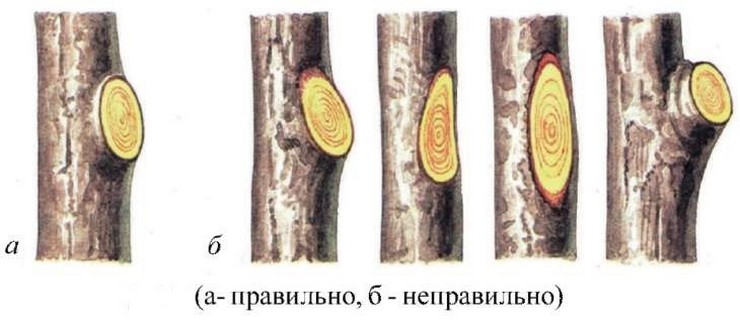

Дякую, хотів вчора бігти вже зрізати якомога ближче до основи(ну щоб ще швидше затягнуось:D). А потім, дай думаю гляну шо гугл скаже зображеннями "срез на кольцо", і блін, там не так як я собі думав! Може кому згодиться, відступ має бути трішки, не можна різати дуже близько. Знаю, більшості ця картинка тут не актуальна, але може такі чайники як я побачать.
