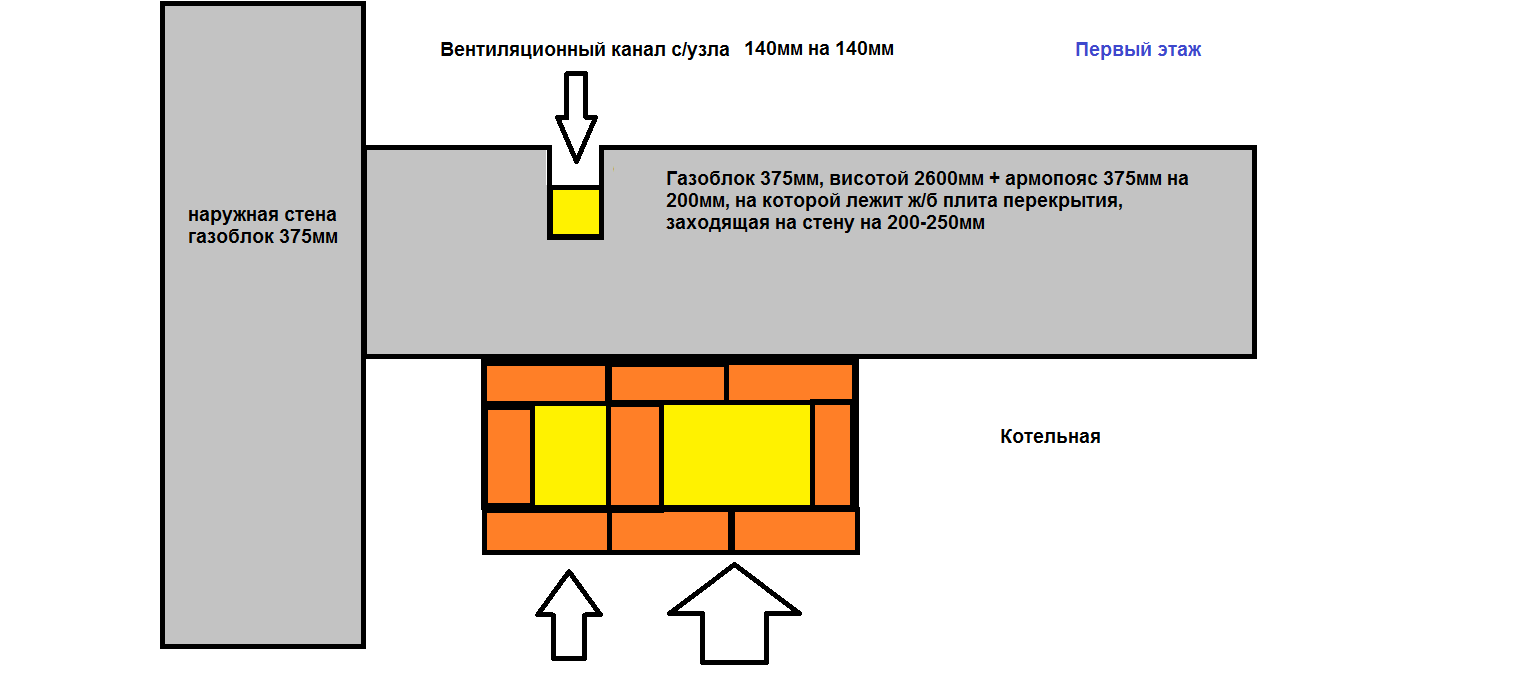

Строим дом и сейчас нужно выложить два дымохода: один под камин, другой под канал ТТ котла. Высота обеих практически 8 метров, один в котельное, внутри дома, другой в гостиной под камин. Планируем строить из полнотелого красного кирпича. Диаметр внутреннего отверстия дымоходов 260мм на 250мм и 130мм на 250мм + к обоим дымоходам - вентиляционный канал. Дом мансардного типа, перекрытие между 1 и 2 этажами – ж/б плиты. Крыша планируется – битумка.

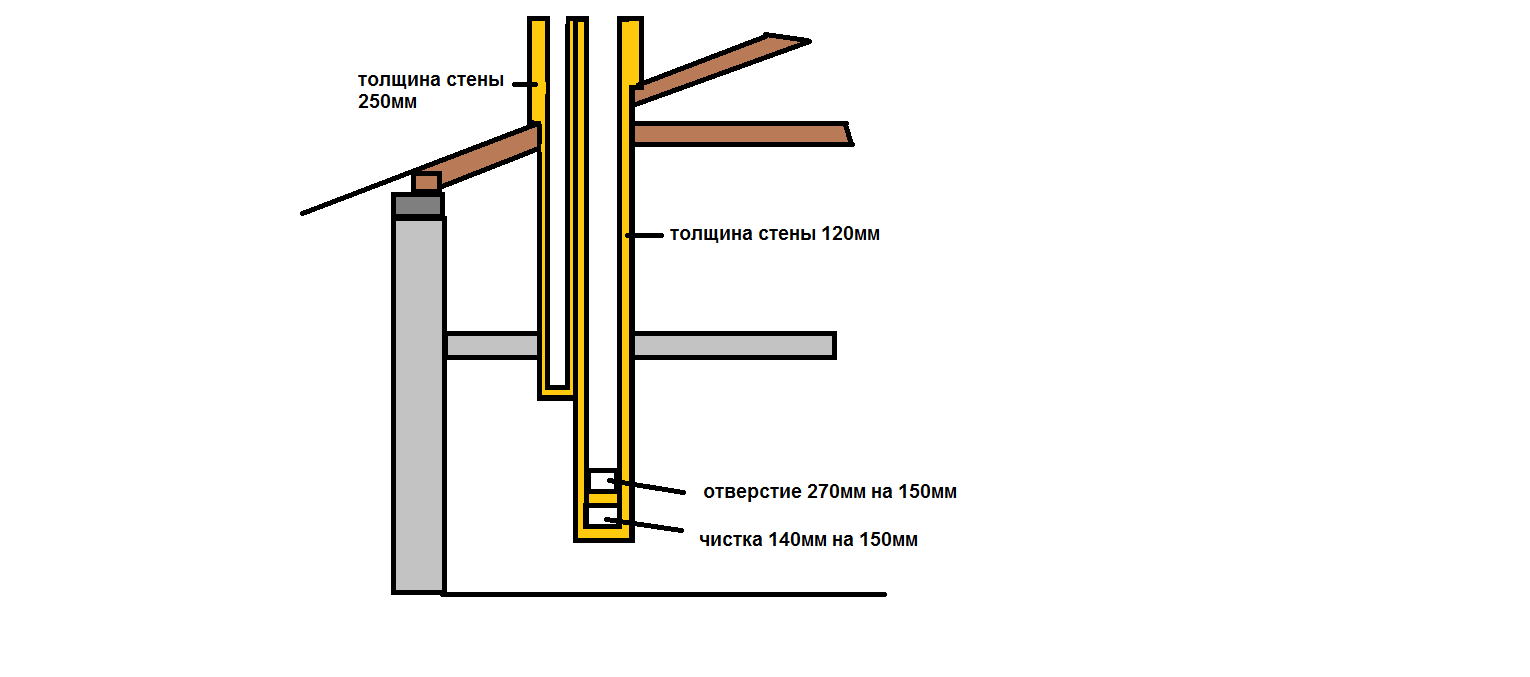

- как пройти крышу? Насколько знаю, расстояние до деревянных сгораемых конструкций не менее 380мм: нужно ли обкладывать кирпичную кладку дымохода каким-то защитным материалом? Нужно ли утепление дымохода (если да, то чем)?

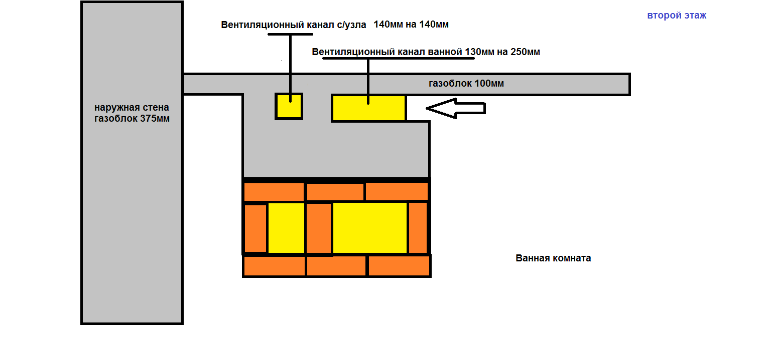

- И еще: в канале с ТТ котлом будет идти вместе 3 вентиляционных канала (котельная, с/у, ванная), которые по идеи должны открываться одной шахтой на крыше – нужно ли между ними какое-то утепление или защита или что-то еще ?
380 мм. до незащищенных сгораемых конструкций, 250 мм - до защищенных, или применять теплозащиту. При проходе сгораемой кровли делается "распушка" дымохода.
Утепление между ними не нужно, и даже вредно, достаточно аккуратной кладки и стенки не менее 1/2 кирпича.

Мы оставили место для фундамента под камин, а под ТТ котел нет, но готовы разбить и сделать фундамент, только что бы не было в последствии проблем, все таки вес не маленький (приблизительно посчитали около 3,5 тонны вес одного дымохода, если правильно конечно посчитали). Какая должна быть глубина фундамента? Было предложение, что бы на стяжку поставить арматурную сетку с 10 или 12 и залить еще 10-12 см бетона, до нулевой отметки и на нее ложить уже камин и дымоход, но насколько это правильное решение?
Если есть фундамент под внутренние стены, можно строить шахту в проекции стены
Фундамент то есть, но тогда нужно будет проходить через армопояс и скорее всего пересекать арматуру, а как оно скажется в дальнейшем на конструкции, тем более, что на ней лежит плита???
Можно сделать отверстие или пройти между плит, но нужна раскладка плит.
Плиты лежат параллельно внешней стене, длинной где-то 2,5м (точнее скажу позже, надо будет перемерять), там две таких плиты, одна возле другой, а дальше уже длинный плиты (пустотки) чуть больше 7 метров
Что именно и как? И какое тогда может быть расстояние?
Если можно здесь немного по подробнее, как говориться "на пальцах" объяснить
Вариантов противопожарной проходки много, минвата, минеритные плиты, асбест и т.п. Все это хорошо при проходе деревянного перекрытия, (где сухо и нет осадков). При проходе сгораемой кровли проще сделать "распушку", утолщение стенки дымохода до 1,5 кирпича.
