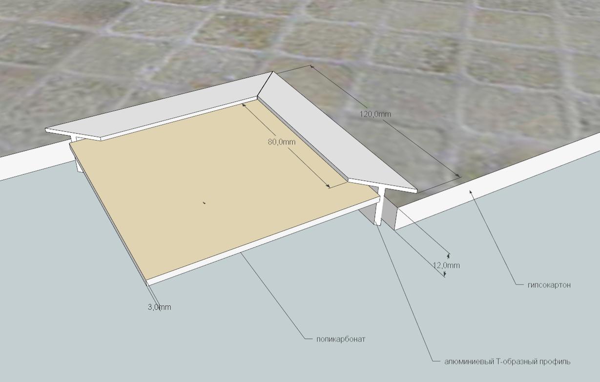

Сделал 3D модель светильника.
Материалы:
- светорассеивающий молочный монолитный поликарбонат
- алюминиемвый профиль 20х20х2
Себестоимость получилась 10 грн.
Пока оставлю как рабочее решение. буду искать варианты дальше.

Эта конструкция за 10 грн не дает нам ничего.
лицевая часть светильника и лампа - это 2 конструкции, не связанные между собой. то есть это для встраивания в нишу. в нише в углублении прикручены led-панели. Декоративная панель, как бы должна закрывать лампы. Вот как раз конструкция декоративной панели и обсуждаем.
Какая глубина ниши?

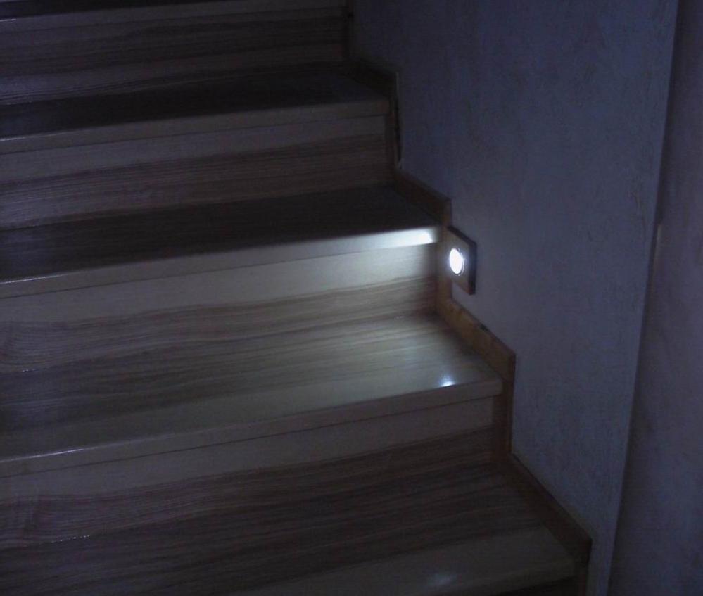

Севастопольскими кластерами сделал у себя подсветку лестницы. Для подсветок - то, что надо, для полноценного светильника - слабо. Молочный акрил 10х10 он толком не засветит. Поэкспериментируйте.

Какая глубина ниши?
20 сантиметров

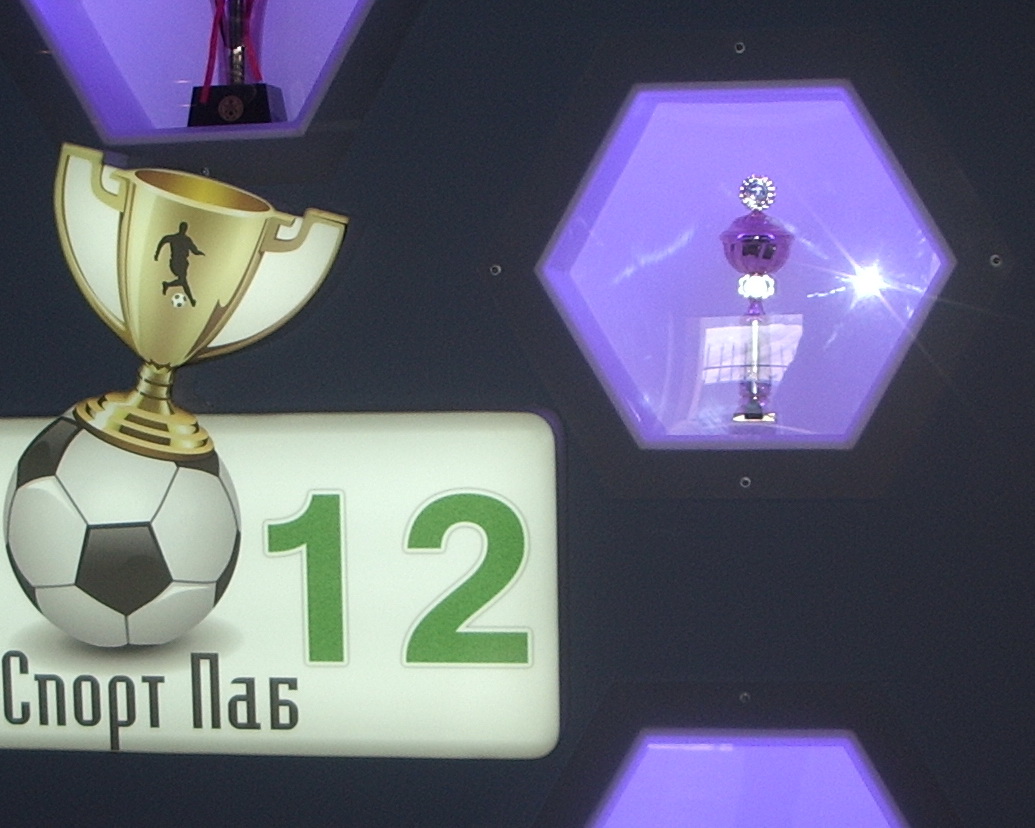

То есть нужен источник света, отверстие в гипсокартоне, кусок светорассеивающего акрила и 4 крепежа для акрила.
Мне такой стиль подходит для дома. Такие световые панельки будут в потолке и стенах.

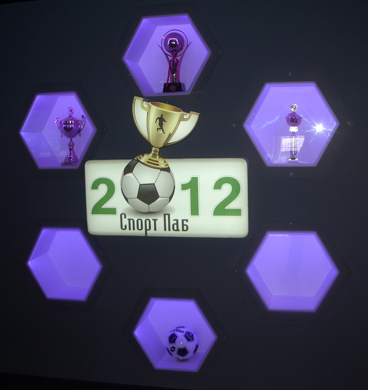

Простейшие крепления - разжимные анкера с резьбой (металлические молли) в гипсокартон и декоративные винты (например, с внутренним шестигранником). На фото - именно такие крепления, если присмотреться - каждое шестигранное стекло закреплено четырьмя винтами.
Тогда рамочка не нужна - просто аккуратно вырезанный акрил (на фрезере) с маленькой фаской.
Для ленты рекомендую алюминиевый квадратик 8х8, закрепленный на таких же втулках с подложенной гайкой, чтобы охлаждался с двух сторон.

Я уже близок что бы выбрать это вариант.
Все крепежи и внешний вид подходит.
Хочу акрил от стены где-то на 10-15 мм. закрепить. нужно будет между акрилом и стеной найти муфту такого размера.
