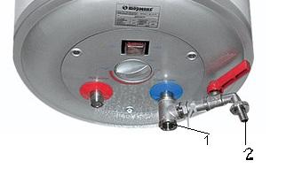

1-тройник к которому прикручивается обратный клапан и идет подача холодной воды
2- штуцер сливного крана
Если монтаж произведён как на рисунке:
1.Отключить водонагреватель от сети.
2.Слить горячую воду (чтоб не обжечься)
3.Перекрыть кран подачи холодной воды, оставив открытым спуск горячей.
4.Присоеденить шланг к штуцеру сливного крана(2)и вывести его на слив (мойка, унитаз и т.д.)
5.Открыть кран горячей воды и сливной кран(2) к которому присоединен шланг.
6.Ждать пока вода стечёт(не закрывая оба крана).
Но согласно конструкции нагревателя некоторое количество воды все равно останется т.к.труба подачи холодной воды выше дна нагревателя.:(

Проверено в квартире при расстоянии от бойлера до смесителя ванной 2 м и разнице высот бойлера и крана порядка 1,2м (бойлер на 50л) - сливается из такого краника максимум 5-8л воды. Рулит только тройник с краном на горячей, и то при полностью открытом этом кране вода льется и со слива и с подсоса, т е сливать мэдлэнно!
Во как.
Во как.
собственно о чем я выше и говорил . правда у меня льется только с краника , может зависит от бойлера , минут 40 , и но можно бросить и уйти , само стекет

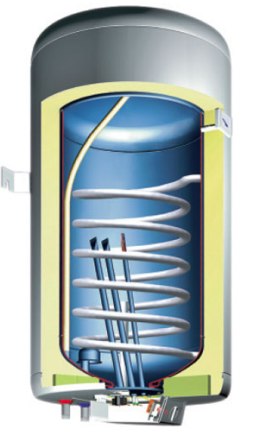

Согласен , самотеком и медленно(быстрее будет слить все что слилось через горячий потом к горячему компрессор и выдует остальное(но не всё!)через вход холодной(6 бар дать так струя будет аж бегом :D)..Но не понял смысла в тройнике :-(, ведь через выход горячей воды(на бойлере) сольется только 20-25% воды , и все она не может уже течь через горячий выход,остольное по уровень входа с сольется через вход холодной (на бойлере).Может у Вас другая конструкция бойлера?Какая модель у Вас если не секрет?
У меня такой , на рисунке видно что через выход горячей воды (он заканчивается почти у "потолка" внутри бойлера)может стечь только 20-25%.Остальное через вход холодной(он почти у дна)
Змінено користувачем Teletrek
Добавление
[ATTACH]19803[/ATTACH]
Объясняю:
Конструкция подвода горячей воды от бойлера к смесителю имеет форму буквы U, как следствие:
- со слива по холодной воде сливается избыточное давление и чуть-чуть
- между смесителем и бойлером образуется гидрозатвор и подсос воздуха невозможен, а значит и слить бойлер не снимая его с американок
- тройник на горячей и нужен для прямого подсоса воздуха в бойлер
