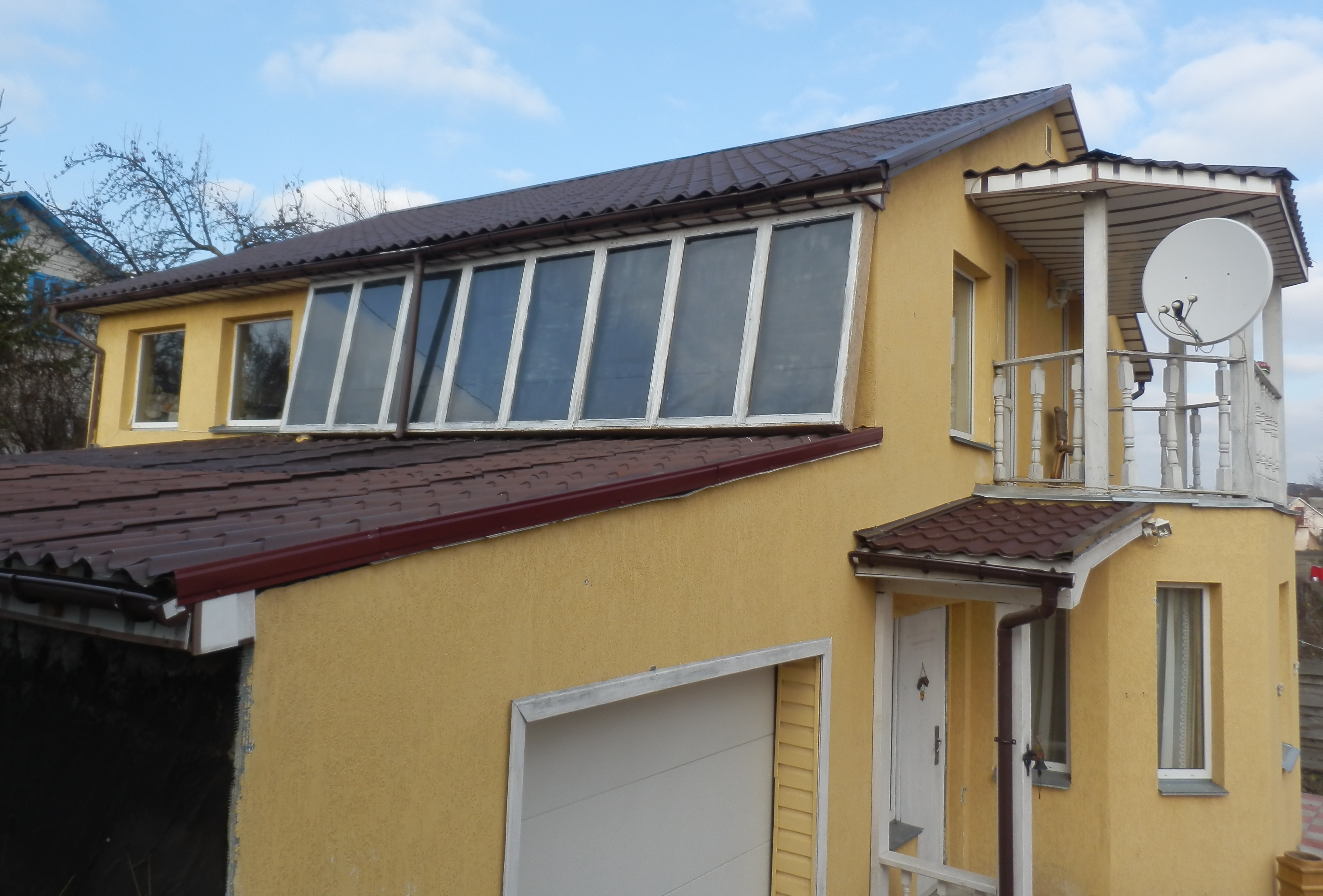

Доброго дня!

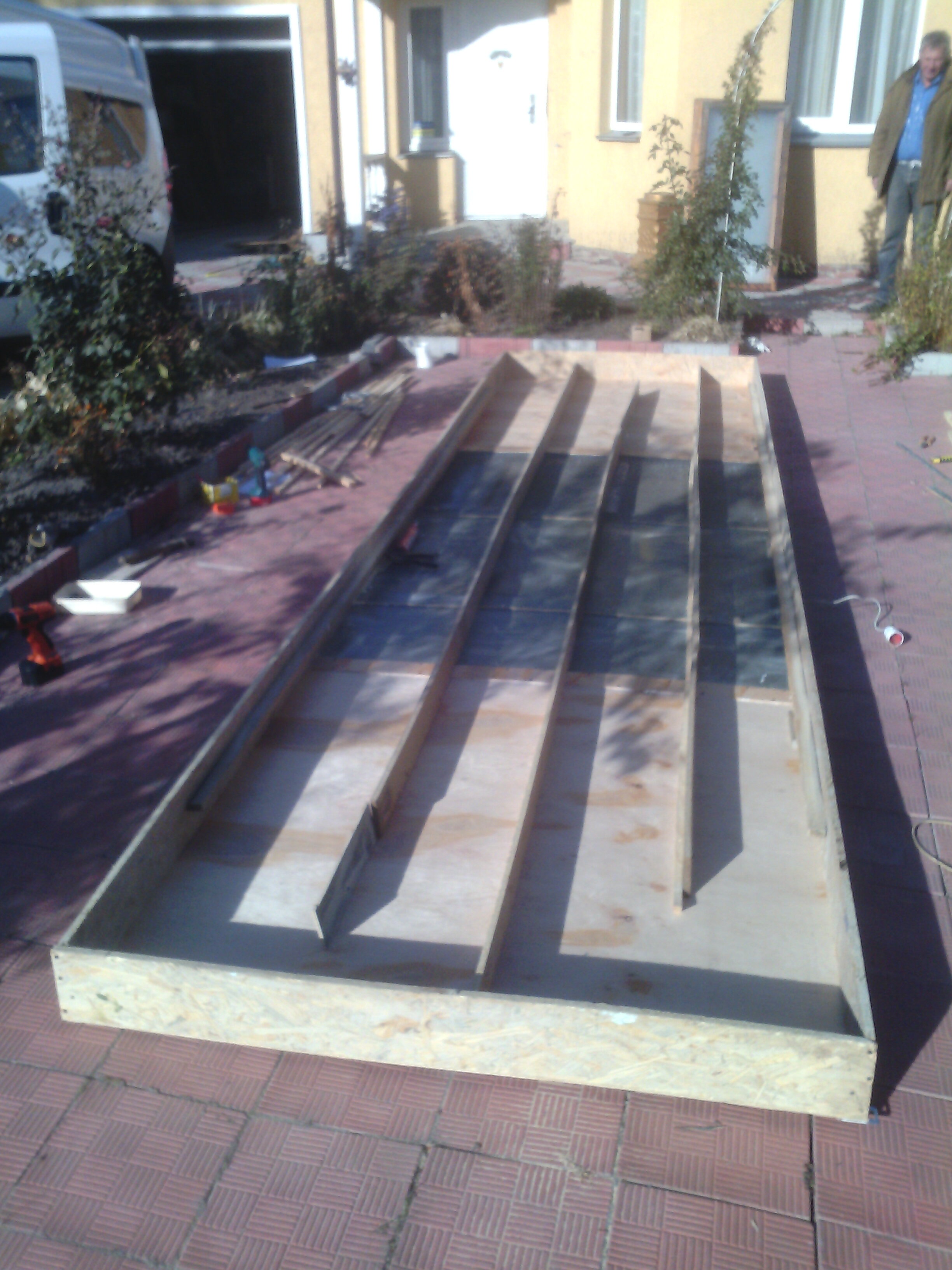

Довго не міг нічого написати бо небуло фоток. Загальний вигляд можете побачити на фото. Схема конструкції в pdf файлі. За результати - постійно спостерігати немаю можливості, але сьогодні 27.11.2015 в 11.15, при частковій затіненості і перемінній хмарності температура на вулиці +1, на вході в колектор повітря 11°C на виході 20°C :flag1:

Большое спасибо за информацию. Вопрос по конструкции: Воздух продувается между стеклом и крашеной в черный поверхностью фолара или между задней стенкой и чистой фольгированной поверхностью фолара? Судя по схеме в ПДФке - между задней стенкой и фоларом . Но производители позиционируют этот материал как теплоизолятор :( Теоретически, наружная, черненая поверхность фолара, будет намного горячее внутренней .

Все правильно. Продувається саме між задньою утепленою стінкою колектора і фоларом. Фолар - по суті алюмінієва фольга 100мкм армована склосіткою, нічим фізично не відрізняється від алюмінієвих банок, крім зручності в роботі. Виходячи з того, що алюміній другий (після міді) метал по теплопередачі то за товщини 100мкм (0,1мм) його відзеркаленням можна знехтувати (у алюмінієвих банок внутрішня поверхня також дзеркальна).
Саме таку конструкцію вибрав завдяки статті на сайті www.mensh.ru/konstrukcii_vozdushnyh_kollektorov що люб’язно надав NightPilot. Згідно даних статті такий варіант компонування "при увеличении разности между температурой коллектора и температурой наружного воздуха лучшие характеристики будет иметь устройство типа III. "

На фото декілька колекторів. Як вони з'єднані послідовно чи паралельно?

Спробую відповісти по порядку:
*Не шумит воздухом при работе ? - шум є в точці забору, але не такий страшний. Не голосніше холодильника.
*Воздуховод в гараже ал. гофра или пласт. труба ? -утеплена пінополіетиленом пластикова труба.
* ...тепловая мощность коллектора всего 774 Ватт. И это при площади почти в 7.5 м*2:o - Калькулацію в студію! Розрахувати сам толком не зміг, користувався даними з іншого форуму , вийшло в межах 1200-1400Вт/год. Якщо чесно, то сам сподівався на більше. Але незабуваємо додаткові фактори:
а) часткова затіненість,
б) перемінна хмарність,
в) площа 7,5м.кв - номінальна, розмір самої апертури (1,32*,55)*8=5,8м.кв, ну і нарешті
г) для самопалу, зібраного за день з залишків будматеріалів і рам від балкону 1980р розливу, з затратами співставними з ціною хорошого електрообігрівача, також непоганий результат.

- колектор один, рам -8шт. реінкарнація мого старого балкону. Фото внутрішньої будови колектора додаю.
