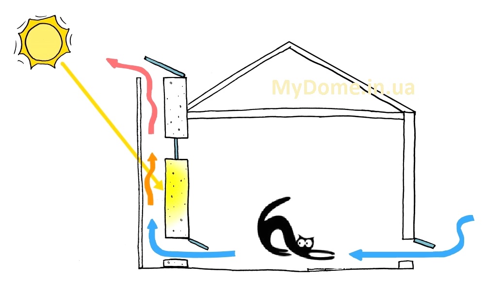

Щодо надлишків тепла: іх не повинно бути, повітряний сонячний коллектор на південній стіні вертикальний, захищений від "літнього сонця" козирьками, також можна передбачити так званий "тепловий димоход"....
на картинке панель вроде как охлаждается воздухом из дома, у которого тем-ра ниже. Но ведь при этом в дом активно поступает воздух снаружи, который летом будет нагревать дом изнутри

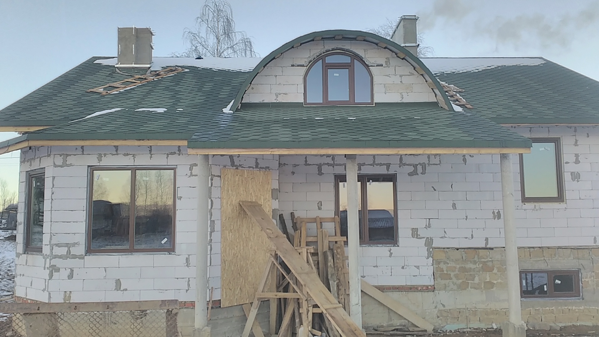

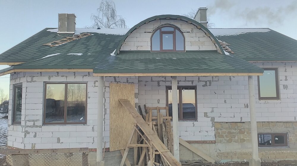

Цікава тема, в даний час на етапі будівництва, є стіна на південний-схід. Що можна на неї придумати ще незнаю, на весну планую штукатурку всередині тому бажано зробити СК зараз щоб заштукатурити отвори і Труби які будуть йти всередтні будинку.
Змінено користувачем Mlyki
Я думав, стіни зазвичай за сторонами світу орієнтують...
Будинок паралельно дорозі, тому південний-схід, для даного місцерозташування добре, до обіду в мене сонечко часто світить, а після обіду майже завжди хмарно, тому мені це вигідніше.

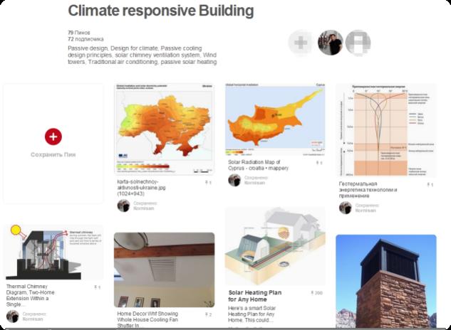

Может кому будет полезно, подписывайтесь.
Climate responsive Building
Passive design, Design for climate, Passive cooling design principles, solar chimney ventilation system, Wind towers, Traditional air conditioning, passive solar heating
