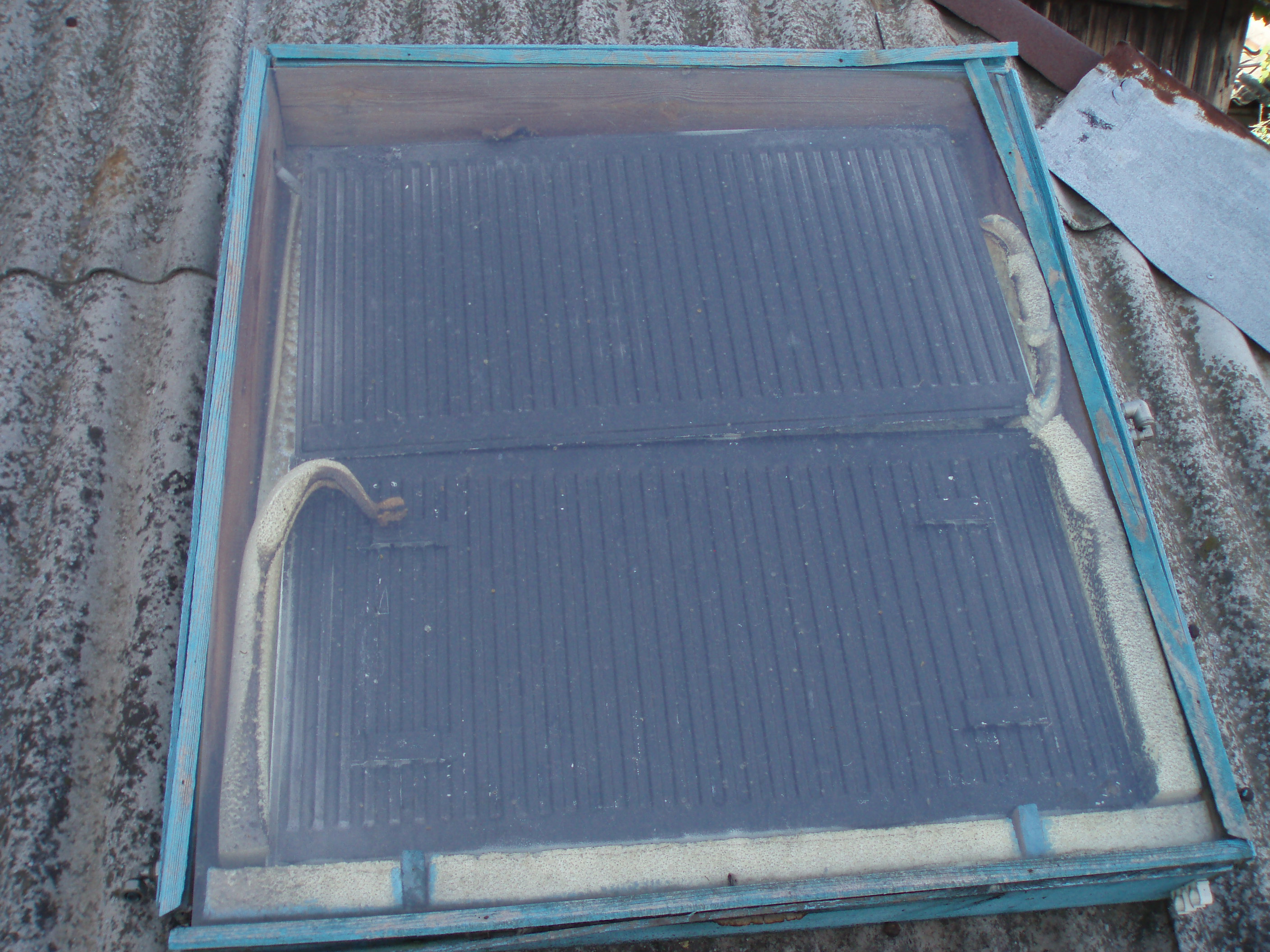

Я робив схожий колектор. При -27С на виході було +83С. Конструкція була зібрана на швидку руку. Корпус з дверної коробки, всередині пластиковий полікарбонат покрашений матовою фарбою, спереду звичайне скло, позаду пінопласт. Відстань між пінопластом полікарбонатом і склом по 3см. Відео на жаль в мене немає, але якщо хтось не вірить може перевірить, конструкцію я описав.
Дякую за реальні дані, але попрошу по можливості дати більше - фото, розміри, як працює п різних температурах. І.т.п. :beer:

Тут на паралельній гілці форуму побачив цікаву фотку
