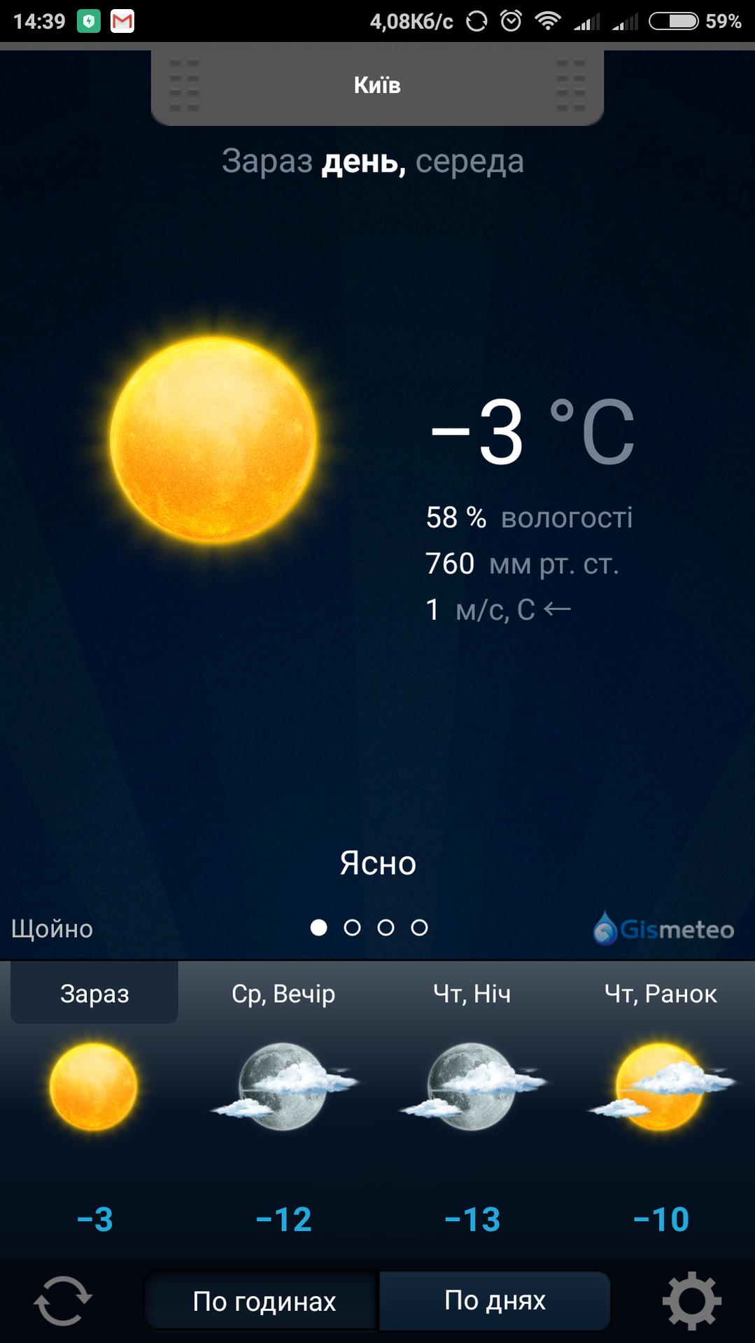

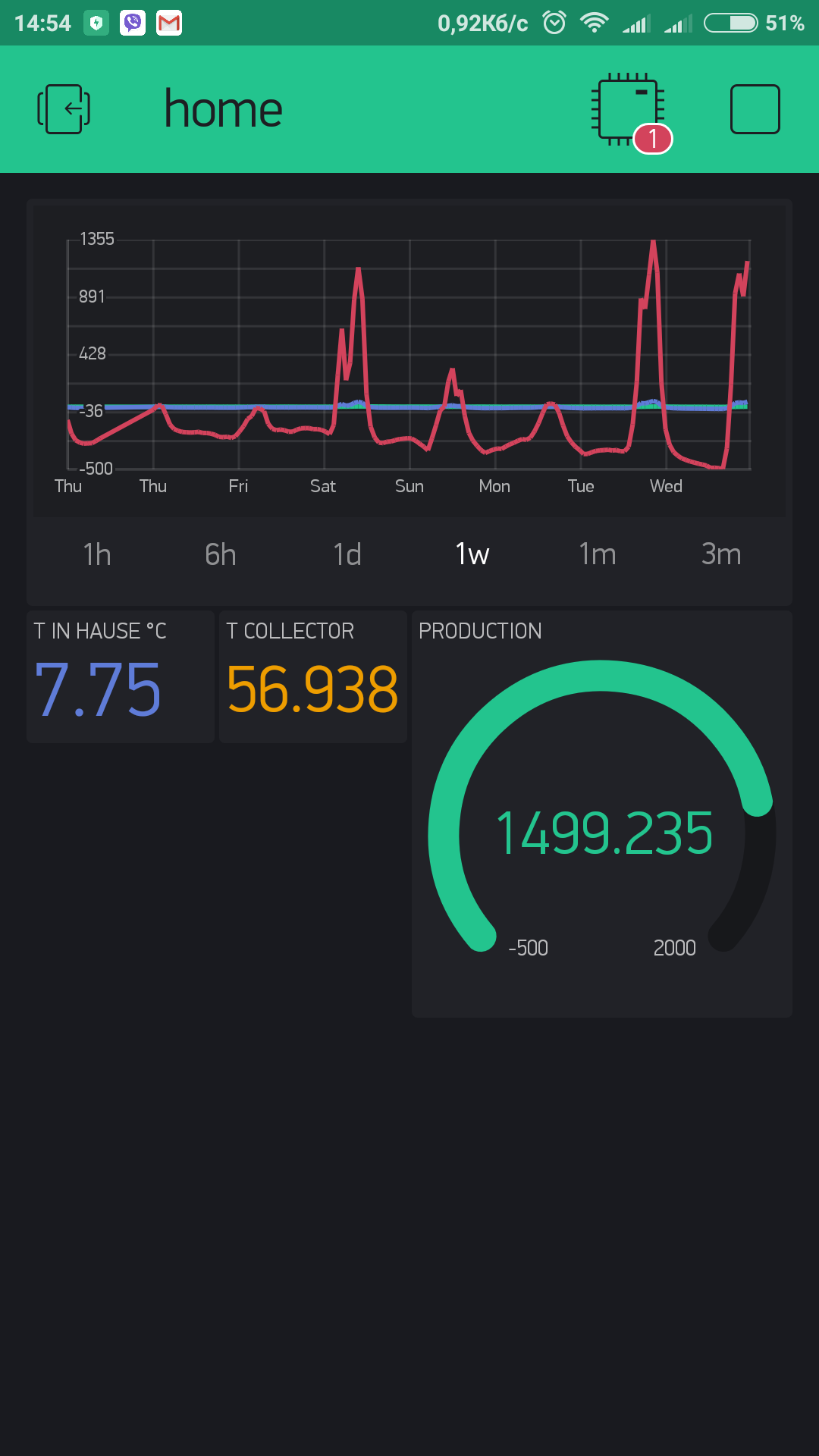

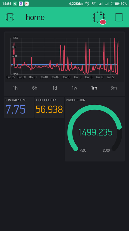

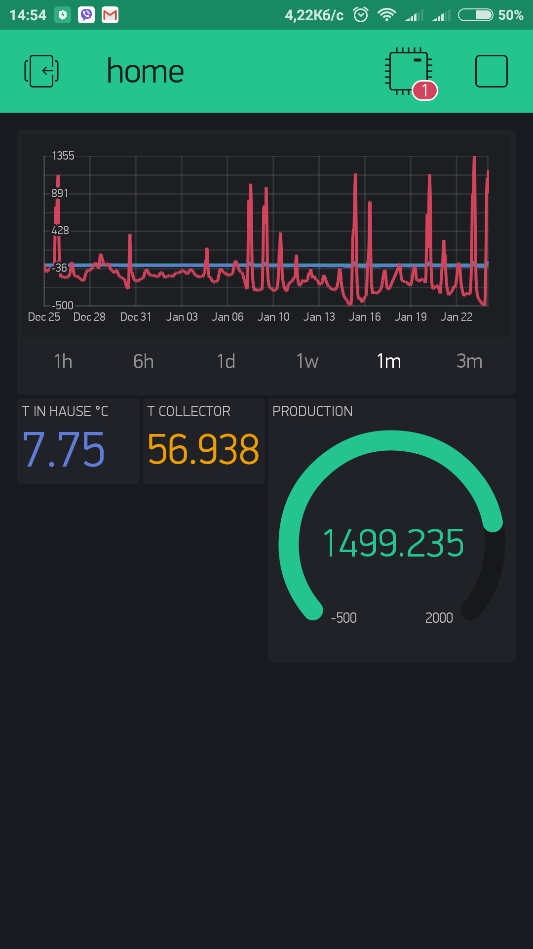

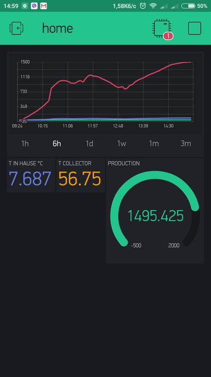

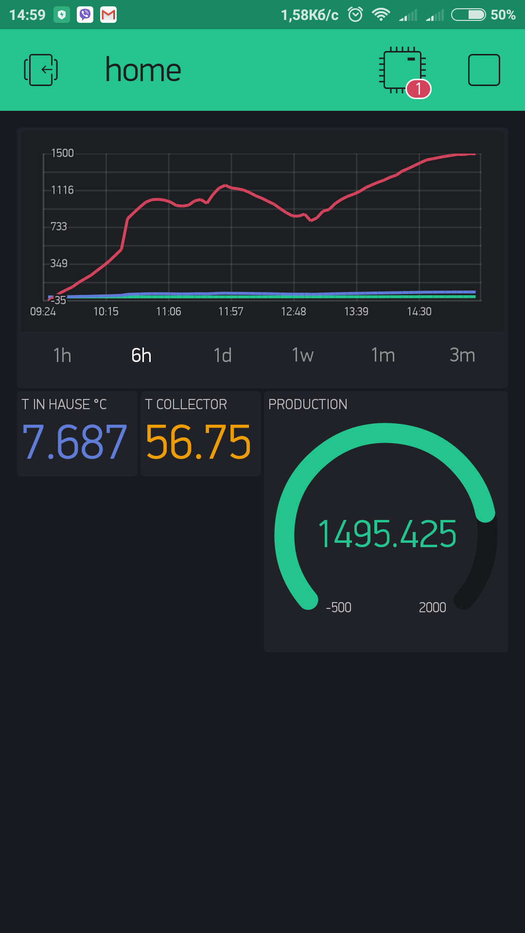

Cьогодні в мороз гріє непогано, по 1480Вт/години видає. Показники за місяць, тиждень і 6 годин. Мінусові значення не відфільтровані, потрібно доробити прогу.
Screenshot_2018-01-24-14-39-32-825_com.gismeteo.client.thumb.jpg.62405db5b08c0ed0e08b73fe50b8d7a4.jpg
Screenshot_2018-01-24-14-54-23-920_cc.blynk.thumb.png.ed9ae5e042dbf238d7c974de901cd312.png
Screenshot_2018-01-24-14-54-17-507_cc.blynk.thumb.png.09f7985faec6a18bf773906ca1e42bd6.png
Screenshot_2018-01-24-14-59-59-068_cc.blynk.thumb.png.64540b3779df2ac4c2b3e12d1311d28a.png
