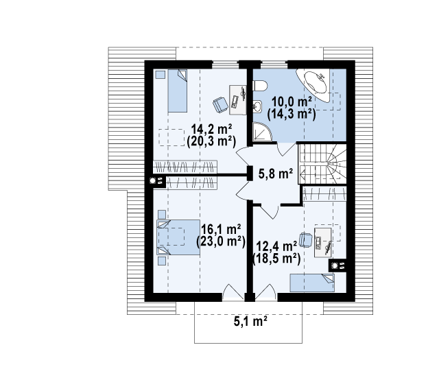

Пройшовшись по сайтам з проектами знайшов пару які спробую скомпілювати.

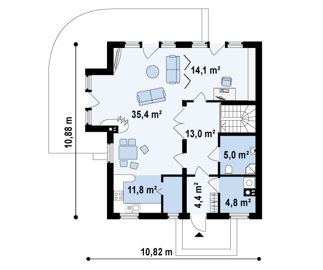

Найбільш підходящий проект знайшов на сайті z500, а саме z63 z500.com.ua/ru/project/z63
Я не буду вдаватись в дивне планування в якому каналізацію треба вести по всьому будинку, а санвузли в різних рівнях знаходяться не один над одним. Це ж тільки заготовка. Ну і звісно треба зробити його в 2 поверхи.

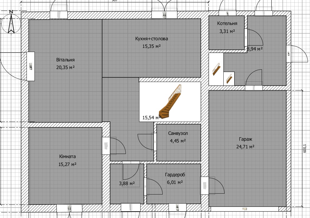

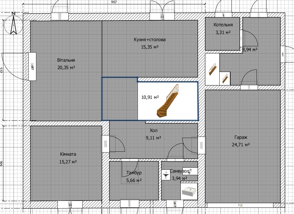

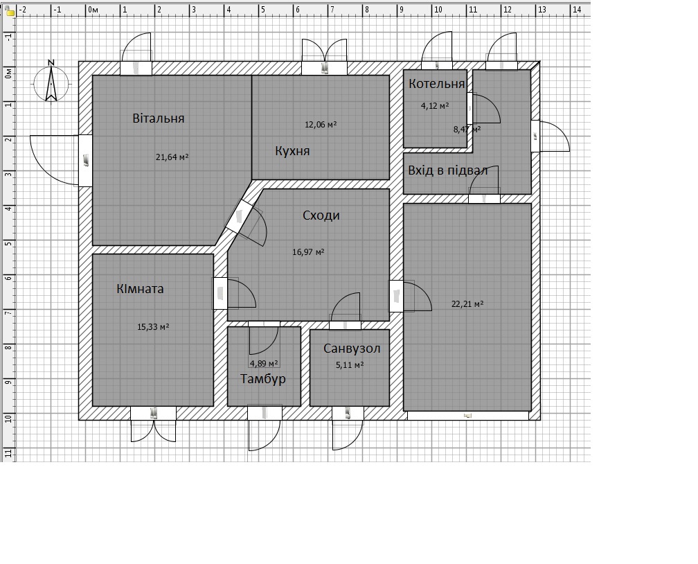

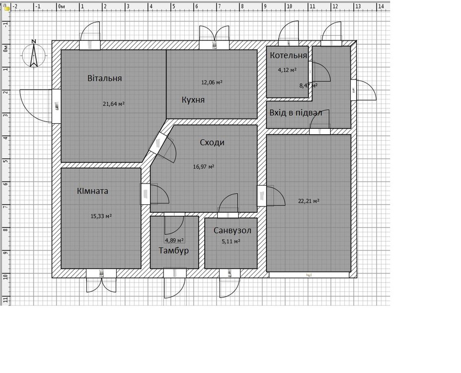

Викладу чорновий варіант плану першого поверху.
Якщо не робити вхід з гаража, то можна ще гардероб втулити.
Над сходами буде вікно (на площадці), яке буде освітлювати коридор. Плюс розміри не остаточні, здається треба гараж розширити, щоб в чистому вийшла ширина 4 метри. Те саме з вікнами, їх буду точно розміщувати, коли зроблю весь фасад. І програма якось дивно їх креслить, і вікна і двері однакові позначення.
П.С. Що сам бачу. немає місця в тамбурі для одягу, взуття.

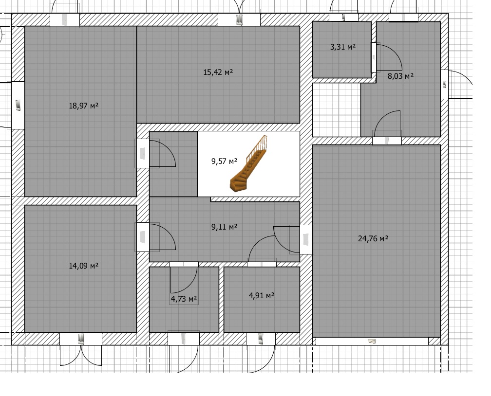

От ще варіант
Плюс в вітальню не обовязково робити двері, цілком може бути арка, а в вітальні будуть також вікна. Звісно вишивати болгарським хрестиком в коридорі при такому "природньому освітленні" не вийде, але погодьтесь, що для рукоділля є інші приміщення окрім коридора.

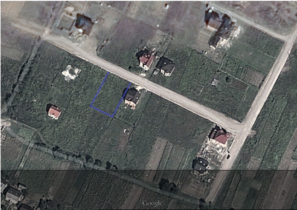

Уточнюю за Вашими запитаннями. Ділянка чиста як голова у Коліни. Ні будинків ні дерев. Поруч є тільки один будинок, вже внутрішні роботи роблять. І навпроти один. От з гугл мапс фото. Дорога вище від ділянки десь на 5-10 см її підсипали гравієм. Потім ділянка майже рівна, дальній кінець має нахил десь тих самих 5-10 см від фасаду. Тут є проблема, доведеться будинок піднімати і підсипати грунт, щоб був схил від будинку до дороги і в кінець ділянки. А то після дощів може замокати підвал. Поруч сусід поставив будинок, десь 2-3 метра від межі 2 поверхи, він на схід від ділянки. За ділянкою ділянки на вулиці на якій ще ніхто нічого не будує. Ці данні поки не давав, бо не знаю коли буде готовий топографічний план, обіцяли на пятницю, а там подивимось.
До речі на розташування вікон дверей не дивіться, вони приблизні. Просто щоб показати в яких стінах вони. А то двері з гаража явно заважають дверям з санвузла. До речі, чи так вже потрібні двері напряму з гаража. Та ще й в коридорі який іде повз санвузол? Приїхав, загнав авто в гараж і пішов в брудних черевиках до входу щоб роззутись. В акурат повз клозет, а потім вдягнув тапки (я до речі їх не переварюю і ходжу босий, а дружина в них ходить) і при мандрівці за маршрутом санвузол-вітальня/кімната/кухня (потрібне підкреслити) розносиш пісок по всьому будинку...
Напрошується варіант ставити горщик біля сходів, а на його місці робити прохідний гардероб з гаража в тамбур. Але я б хотів мати природнє
освітлення в санвузлі.
Або переносити вхід до гаража і з гаража робити вхід напряму в тамбур.
Змінено користувачем -electron-

electron - у вас на гугл-мапі вхід на ділянку з дороги. Це північний схід, я правильно зрозумів? Дивіться, у вас вікно вітальні виходить акурат на паркан і будинок сусіда. Не годиться це планування. Я вам казав, ви не з того почали.
Для початку чітко визначтеся:
- зі сторонами світу;
- з сусідськими "загрозами" (існуючими і перспективними);
- з орієнтацією головних приміщень.
Вікна вітальні і хазяйської спальні (найкраще місце для якої над вітальнею) - мають виходити у двір. У майбутній сад. Кухня може виходити на сусідів. Гараж - на дорогу. Кабінет краще теж вивести вікном у двір, а дитячі спальні розмістити одна над іншою. Від цього і "танцюйте".

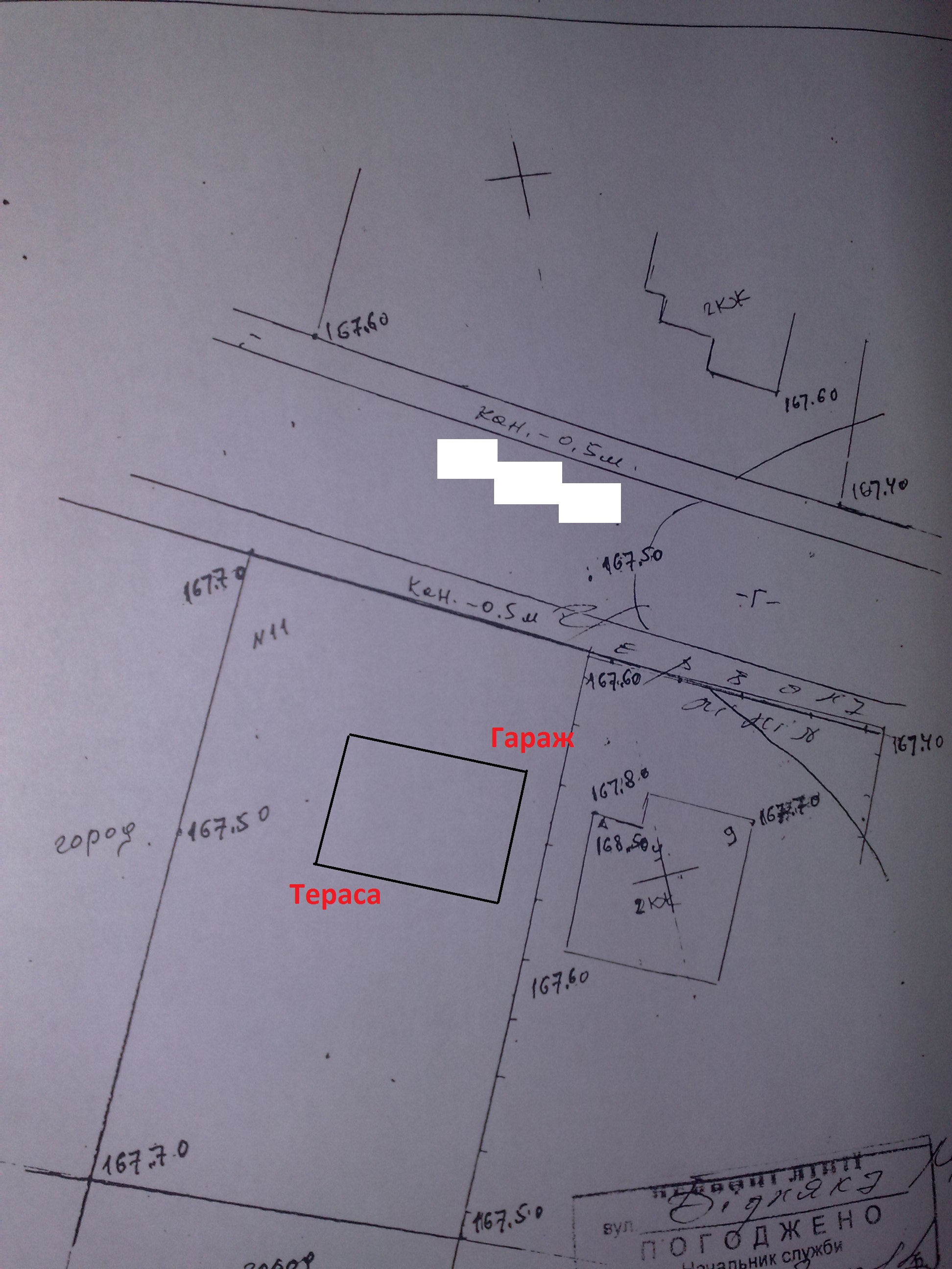

Це я ступив коли робив в програмі план, не врахував цю особливість. Має бути гараж з боку сусіда. Тобто дзеркальне відображеня. Моя спальня в сторону південного сходу. Але вікна на південь. В сусіда вікна на схід і захід, я не хочу з свого вікна дивитись, що він робить, і щоб він дивився чим я займаюсь.
І будинок по максимуму до його ділянки підвести. Щоб на захід (там де зараз пусто поставити альтанку). Треба дивитись як там з нормами. Цим по ідеї займається архітектор, але він в відпустку гайнув, тому поки точно сказати не можу.
До речі всплила ще одна обставина. Я памятав про паводок 2008 запитував в людей, всі казали, що вода не дійшла. Але я забув про паводок 1969 року, тоді ця ділянка плавала. Зараз правда Прут пішов вниз круто, дно пішло в низ десь на 3 метри з того часу, вибірка гравію з дна дається взнаки. Я ще памятаю як карьєр поруч сполучався з річкою, а зараз річка вже не доходить до карьєру. Але варто передбачити можливість затоплення. Тому будинок мабуть буду піднімати. Заодно підсиплю грунтом і зроблю схил до дороги і вглиб ділянки, щоб вода скоріше стікала.

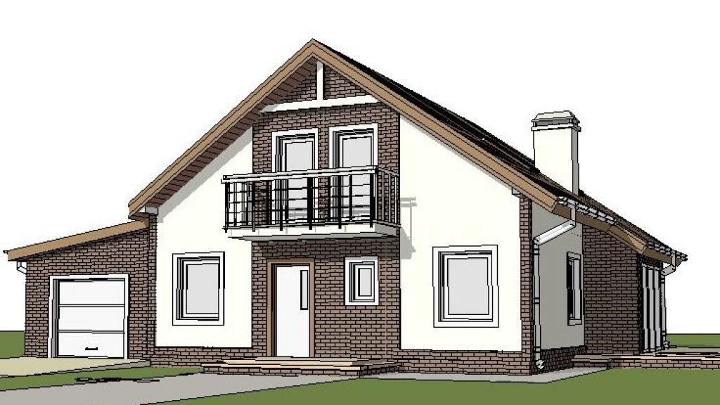

Гараж буде прибудований, в 1 пості було зображення, можу пошукати зображення не з мансардним будинком, а з повними 2 поверхами, але саму суть передає.
Тому маємо в акурат класику. На верху 3 спальні, санвузол, гардероб. В низу кабінет, кухня-вітальня, малий санвузол, гардероб (мабуть під сходами влаштую, думаю перенести сходи на сторону фасаду, а вхід змістити до гаража, щоб облаштувати вхід з гаража в тамбур) і прибудований гараж.

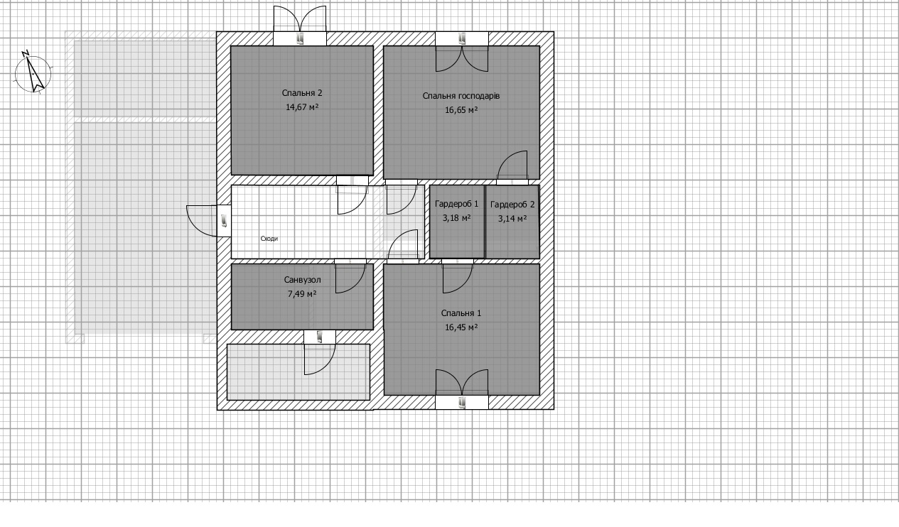

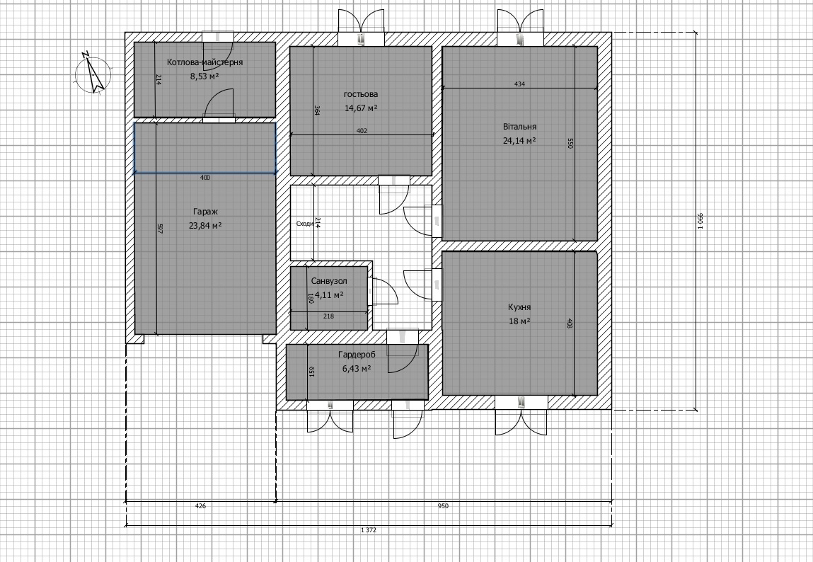

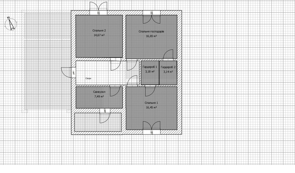

Прошу критики такого варіанта, запропонованого архітектором.
З того, що мені не подобається.
Санвузол на другому поверсі має розмір 1870*4020. В ньому в кінці під лівою стіною ставимо ванну, а потім треба думати як поставити горщик і умивальник, щоб і пройти було зручно і не митись, чи сидіти на горщику перед вікном. Думаю збільшити його розширивши на ширину санвузла 1 поверху і гардероба з тамбуром (він вийшов сумісним). Тоді ширина буде майже 3500. Заодно простіше двускатний дах зробити. Хоча архітектор ще фасади не давав, щоб прикинути як воно все виглядати буде.
Також не знаю чи варто ділити гардероби на 2 поверсі. Там кожен має аж по цілих 3 квадрата. Думаю може зробити 1 гардероб. Або залишити 3 квадрата зі спальні господарів, і ще з коридора, для всіх. Але мало мені здається.
Скажіть чи варто розширювати ванну на 2 поверсі.
Варто взагалі спитати чи він архітектор, або ні.
Не зовсім зрозумів сарказму?
Я бачу 2 варіанти відповіді.
1 архітектор він, а не я, тому я маю будувати те що він запропонував і не лізти в чужу роботу.
2 він не архітектор, а запропонований ним варіант, мяко кажучи, не вельми якісний. Але для цього я і запитую думку в участників форуму. Щоб почути окрім своєї думки і думки архітектора ще і інші точки зору ;)
Можете хоч в 2 словах уточнити що саме не подобається в запропонованому ним варіанті. І чи вірні мої зауваження.
