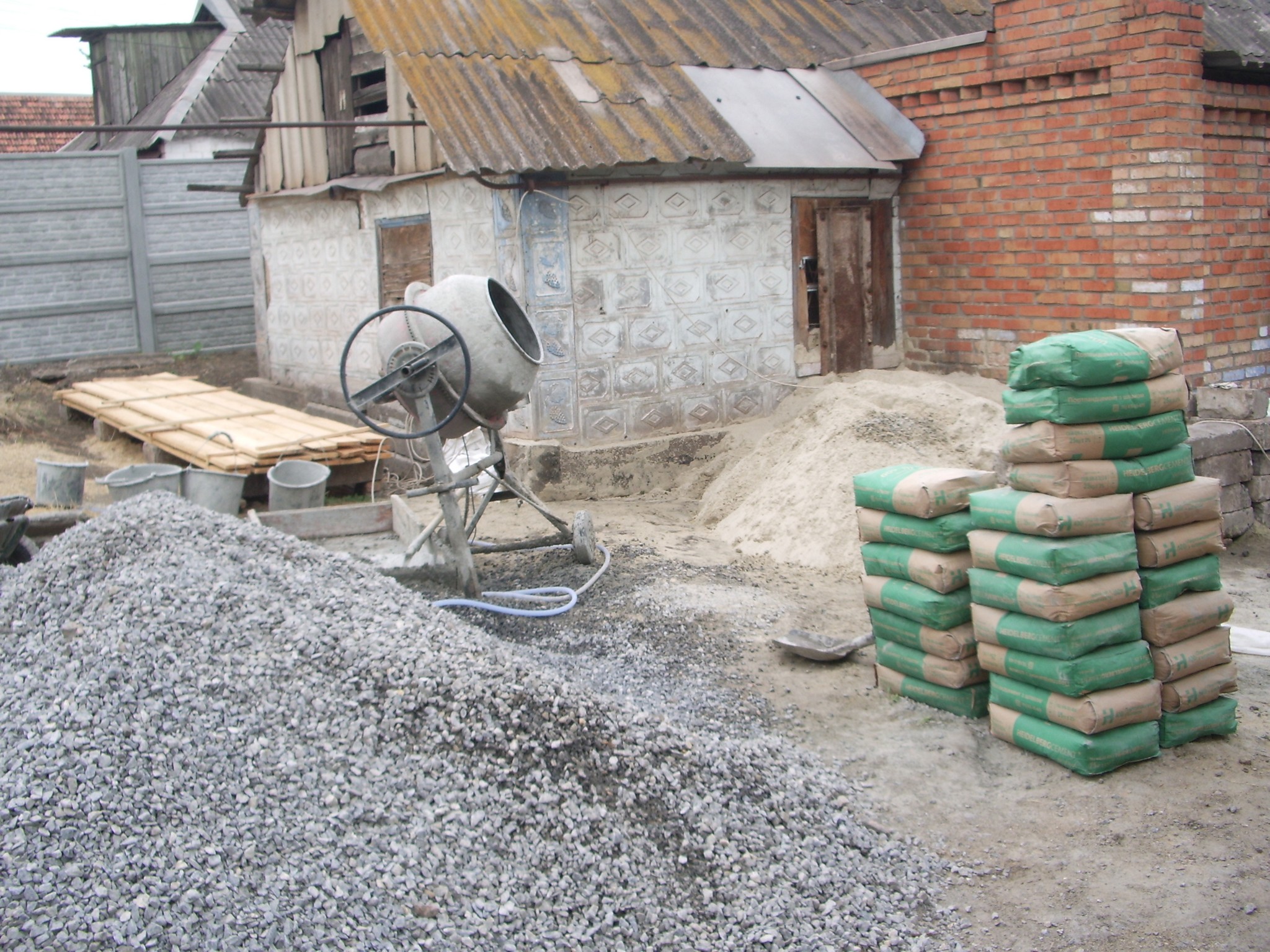

Растете! Сколько за кладку у нас берут?
3.5 грн за ракушку, 1.8 грн за кирпич.
Это с их замесом, их бетономешалкой, их подсобниками.
p.s. я свою бетономешалочку не дам "засрать", она у меня после 17 кубов бетона как новенькая.

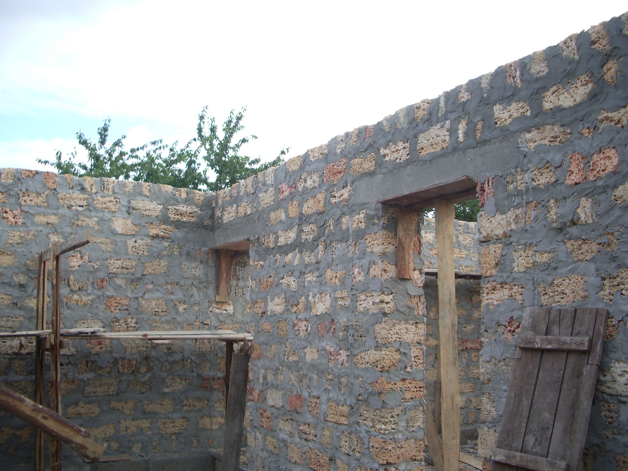

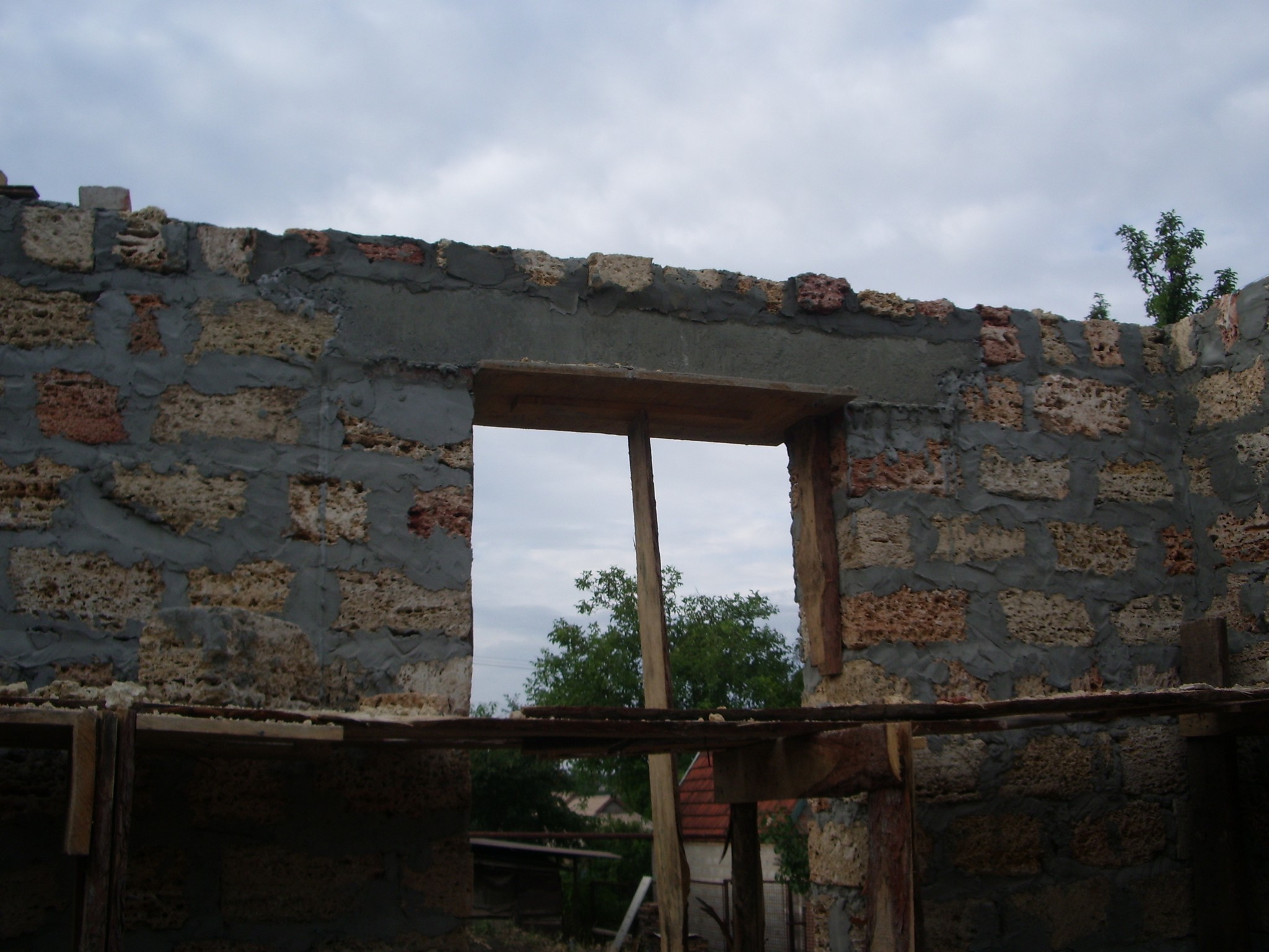

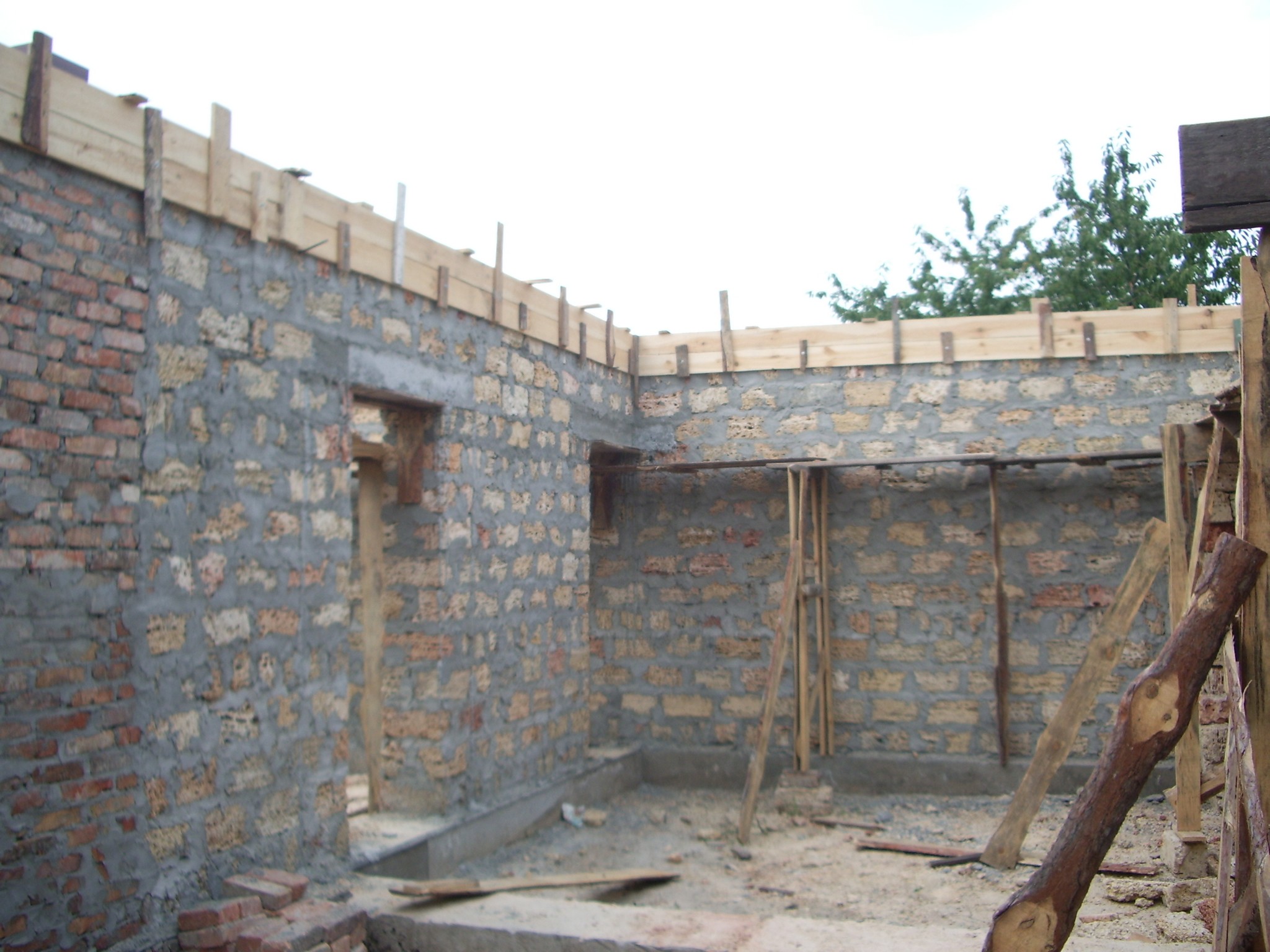

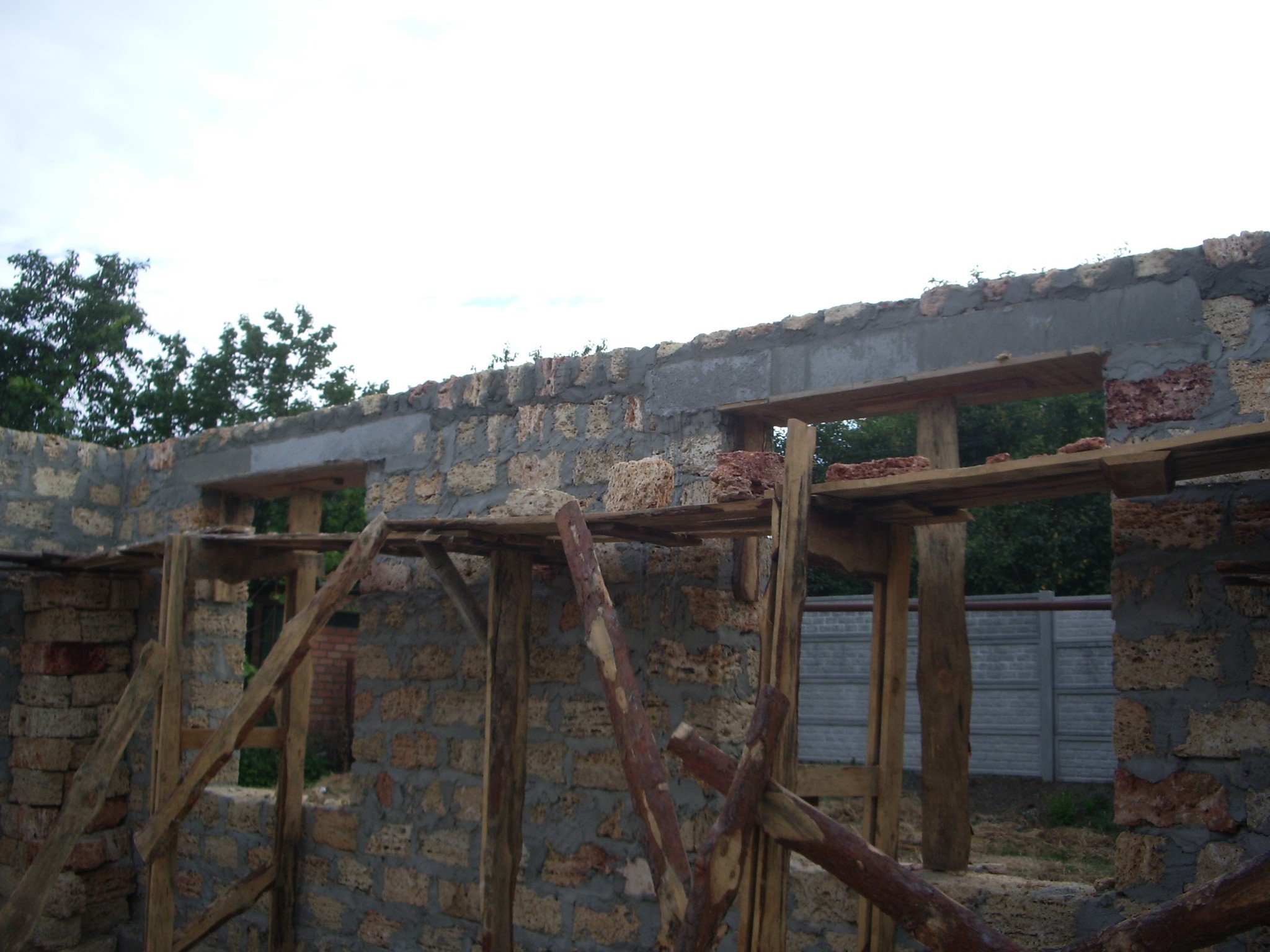

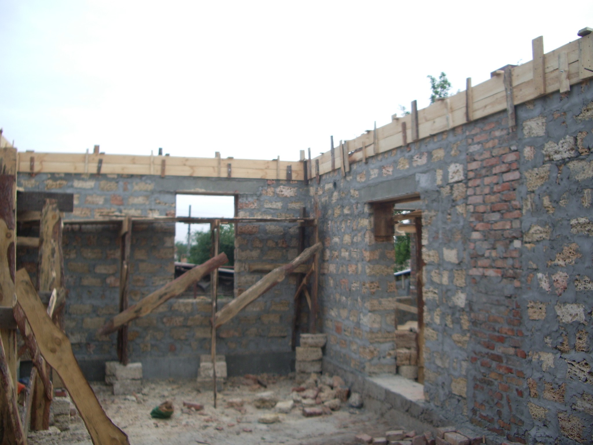

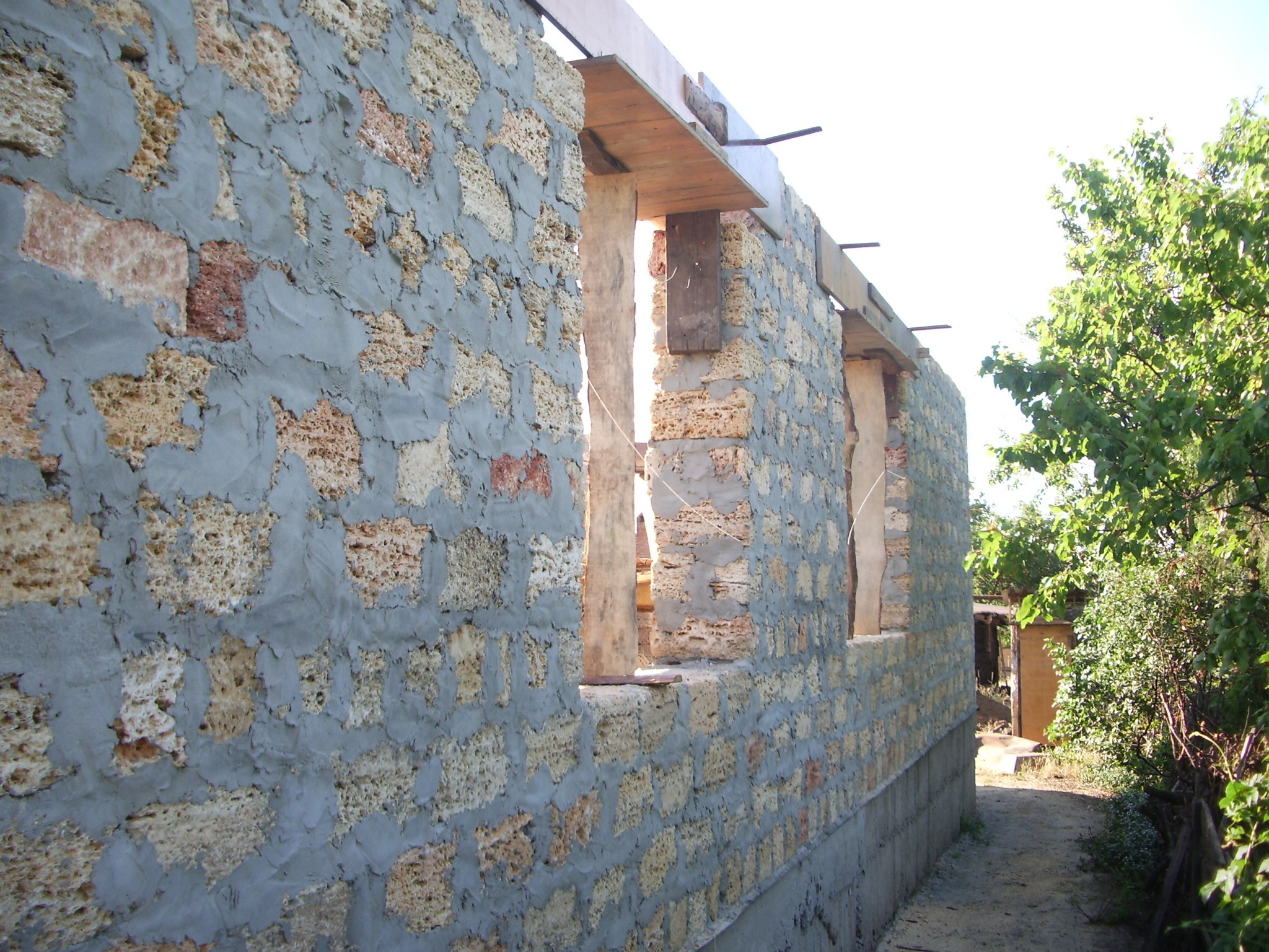

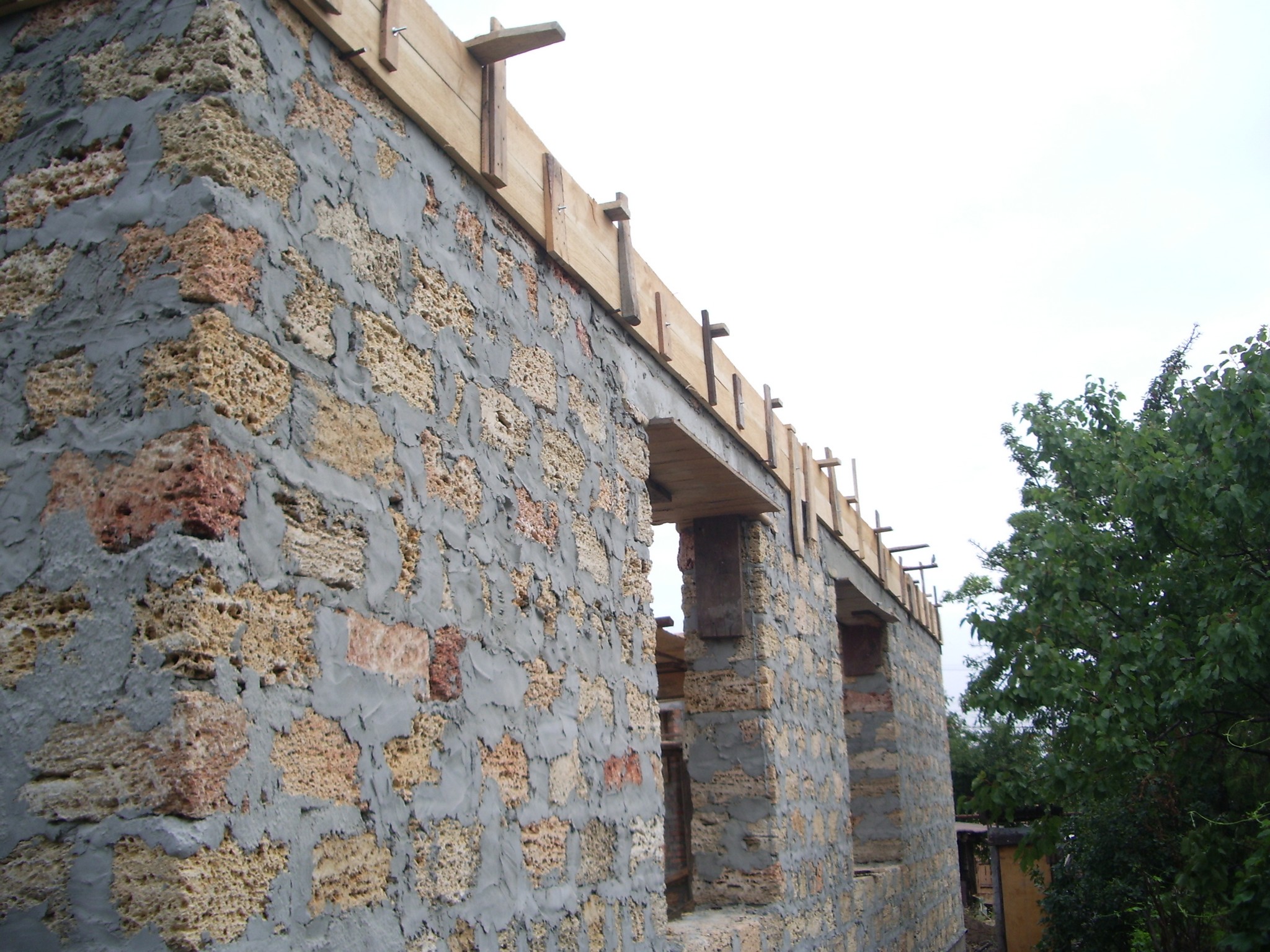

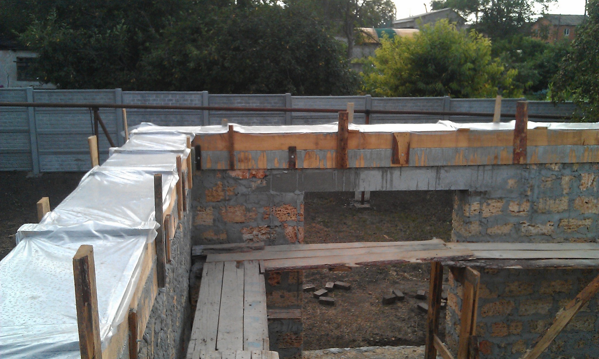

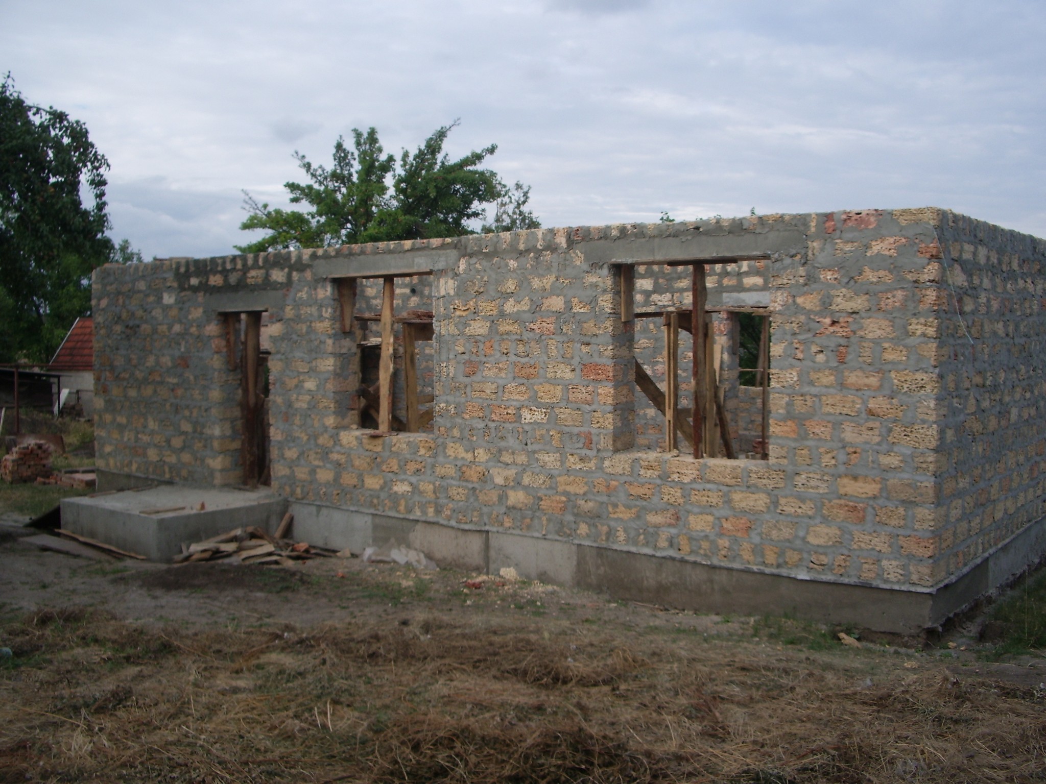

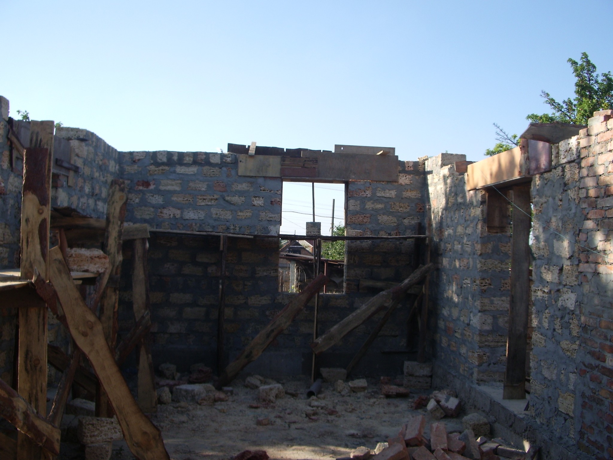

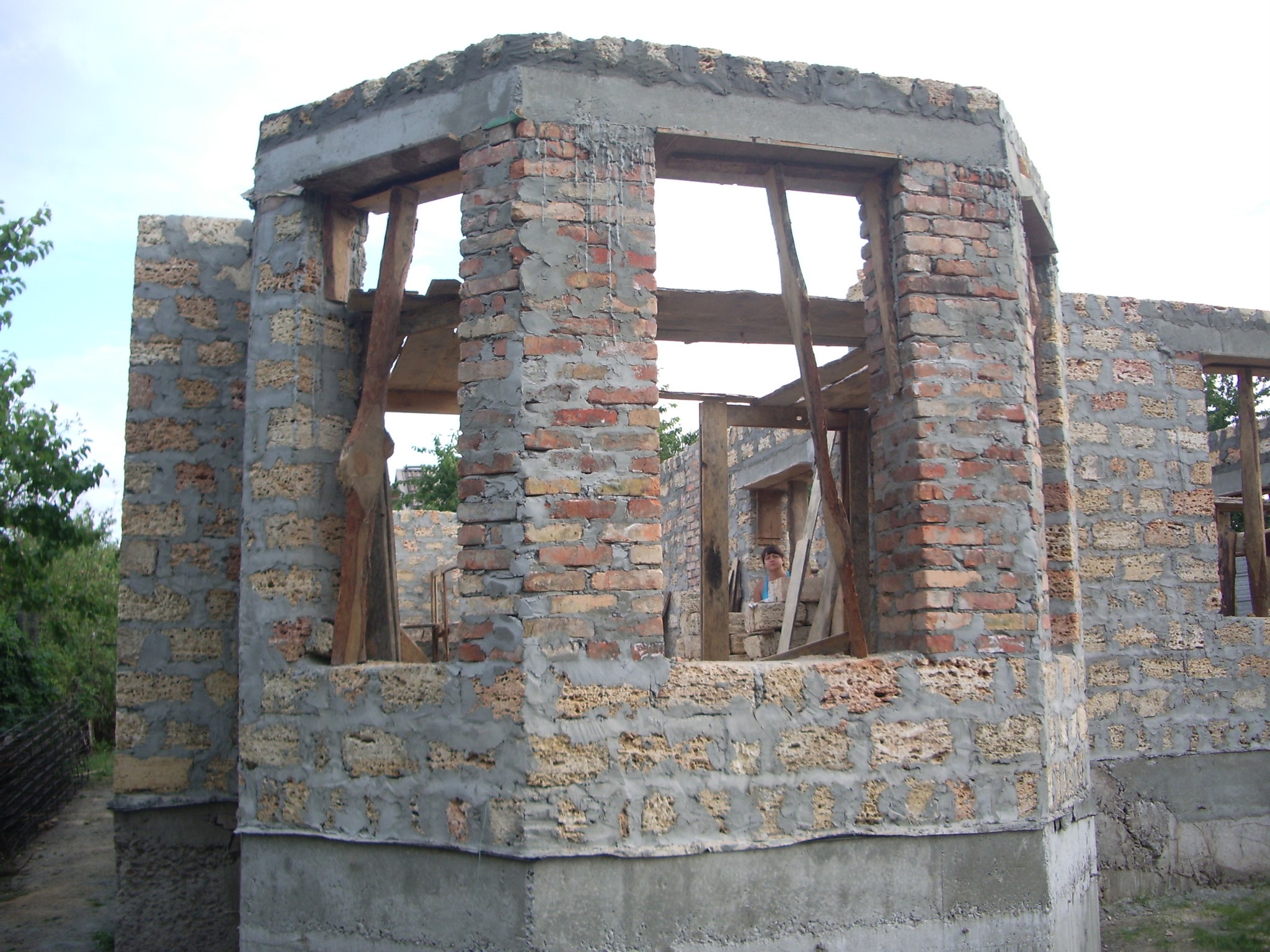

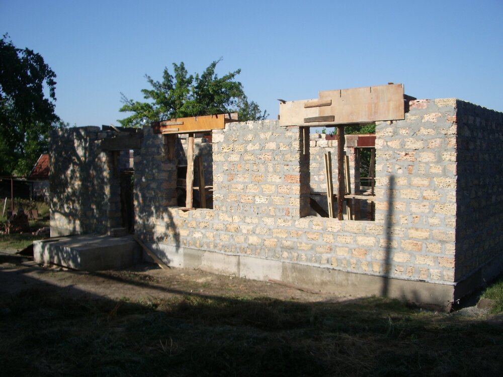

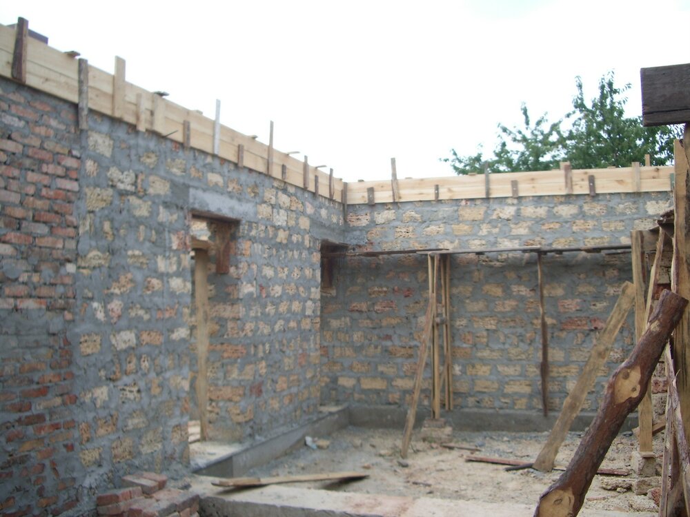

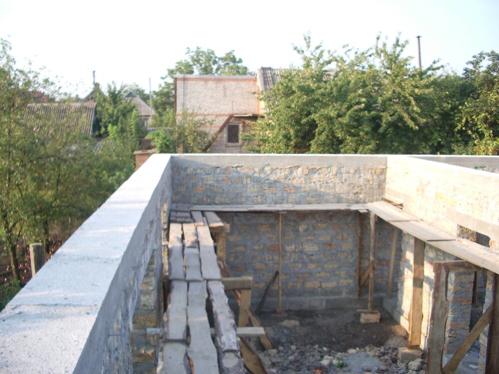

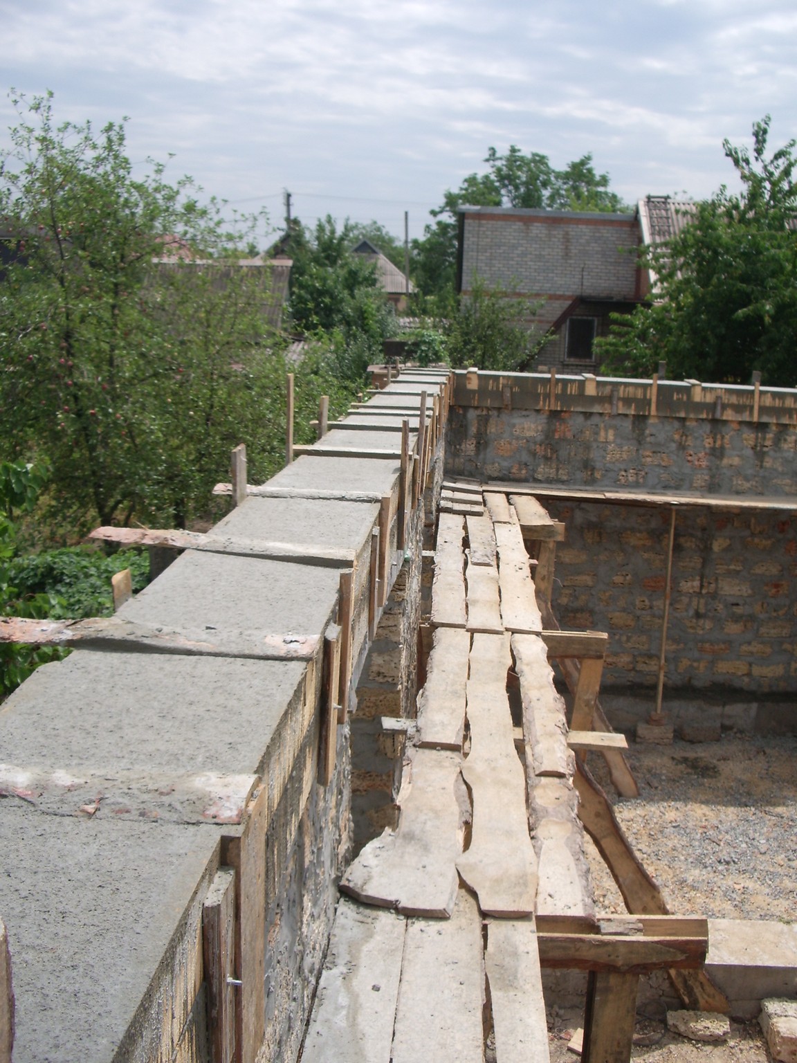

Все высоты выгнаны до перемычек, пора устраивать опалубку и армировать, чтобы залить все перемычки за 1 день.
2 дня потребовалось, чтобы все подготовить к рывку.
В этот день были залиты все перемычки.
Получилось около 2 кубов бетона.
Вибратор отрабатывает себя полностью.

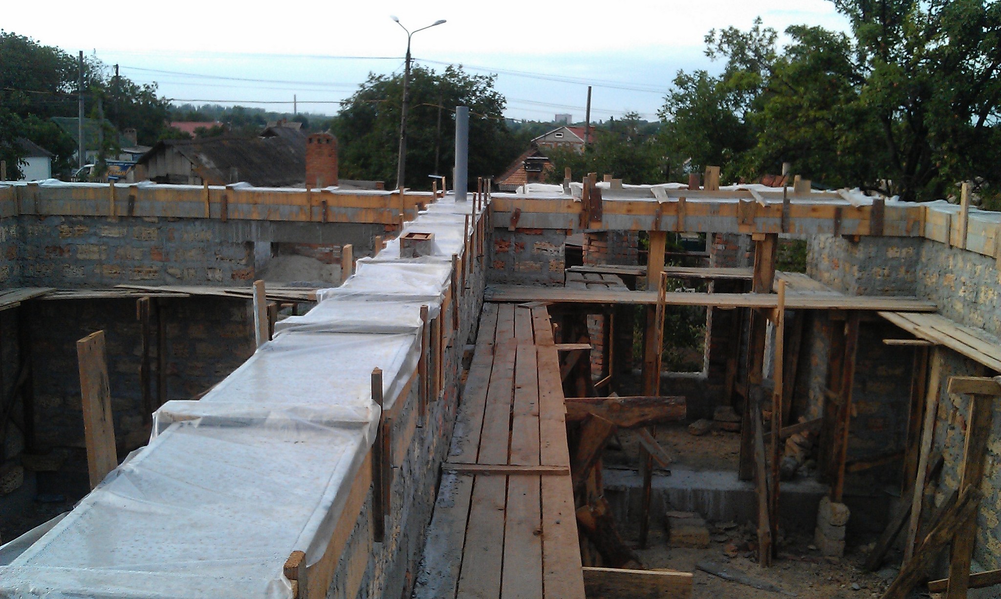

Укрыли все пленкой и оставили на 5 дней выстаиваться.

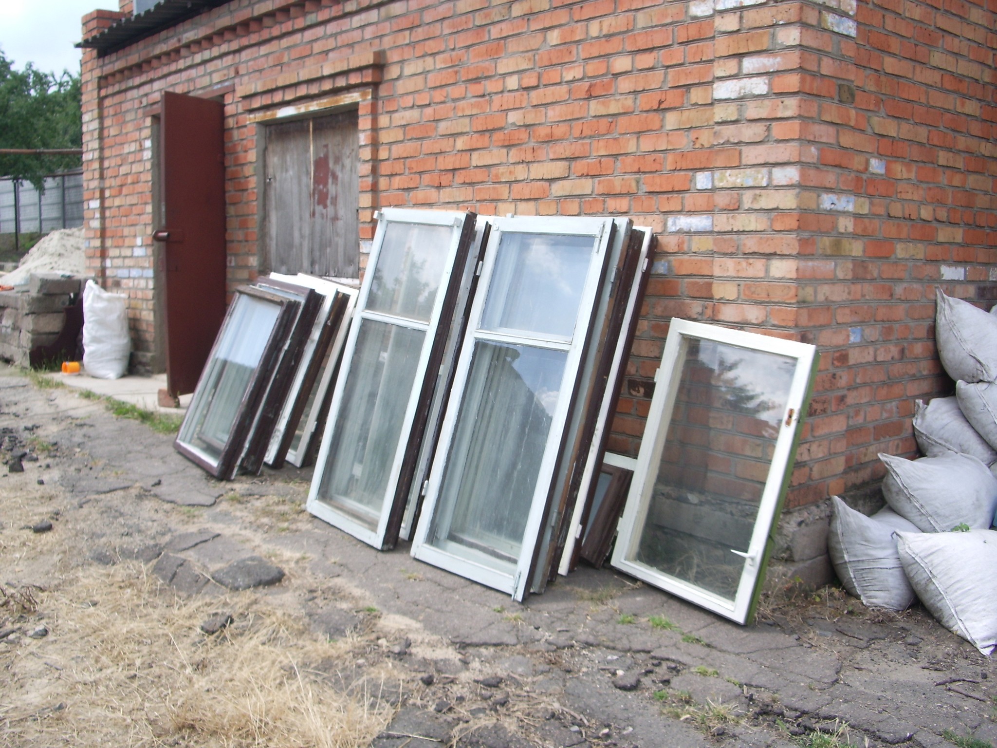

Тем временем пока выстаиваются перемычки, супруга увидела как соседи по подъезду выносят старые окна... а на стройке как известно все пригодится.
Привез немного окошек, затем привез обрезную доску, которую будем использовать на опалубку армопояса.

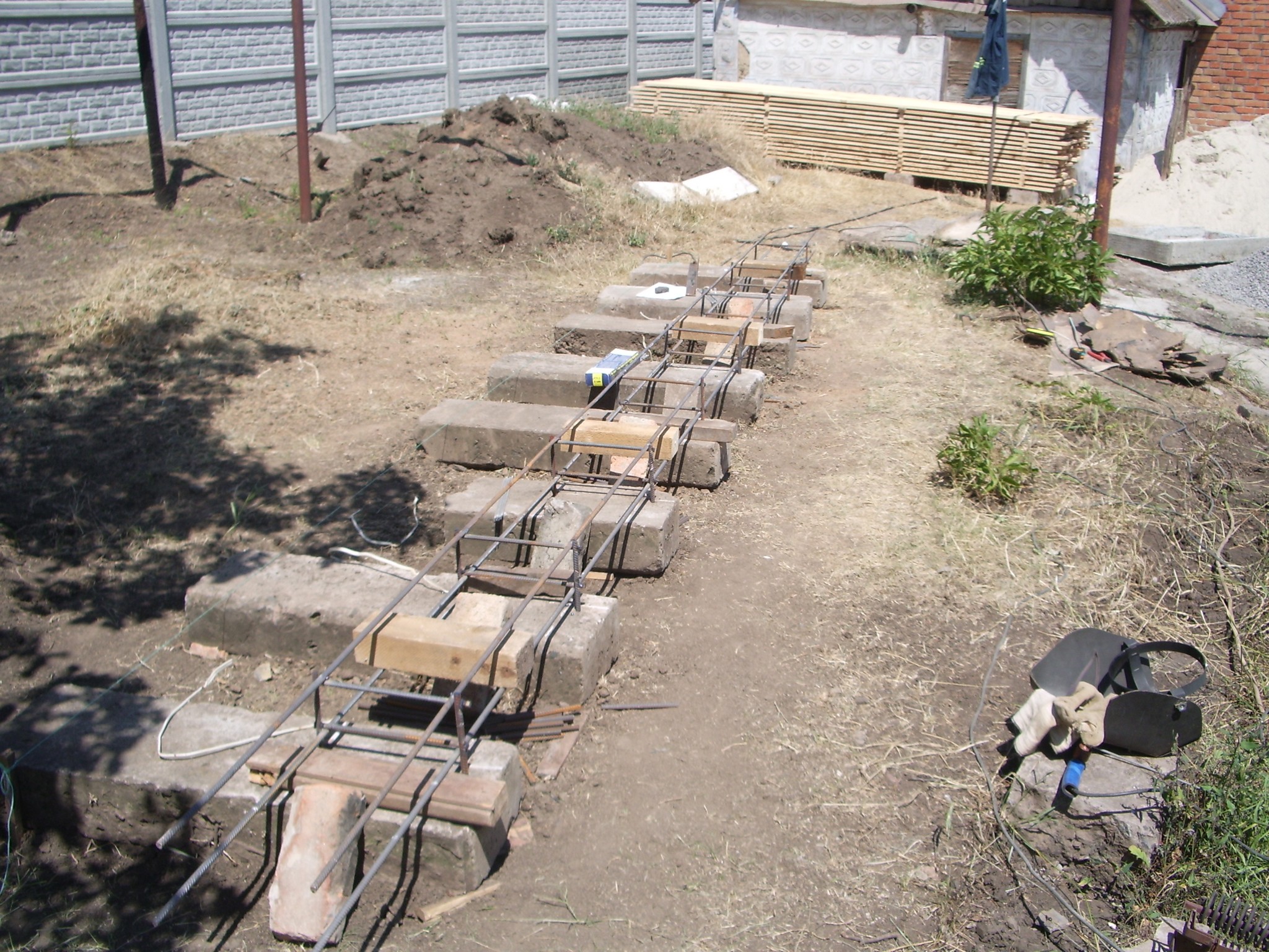

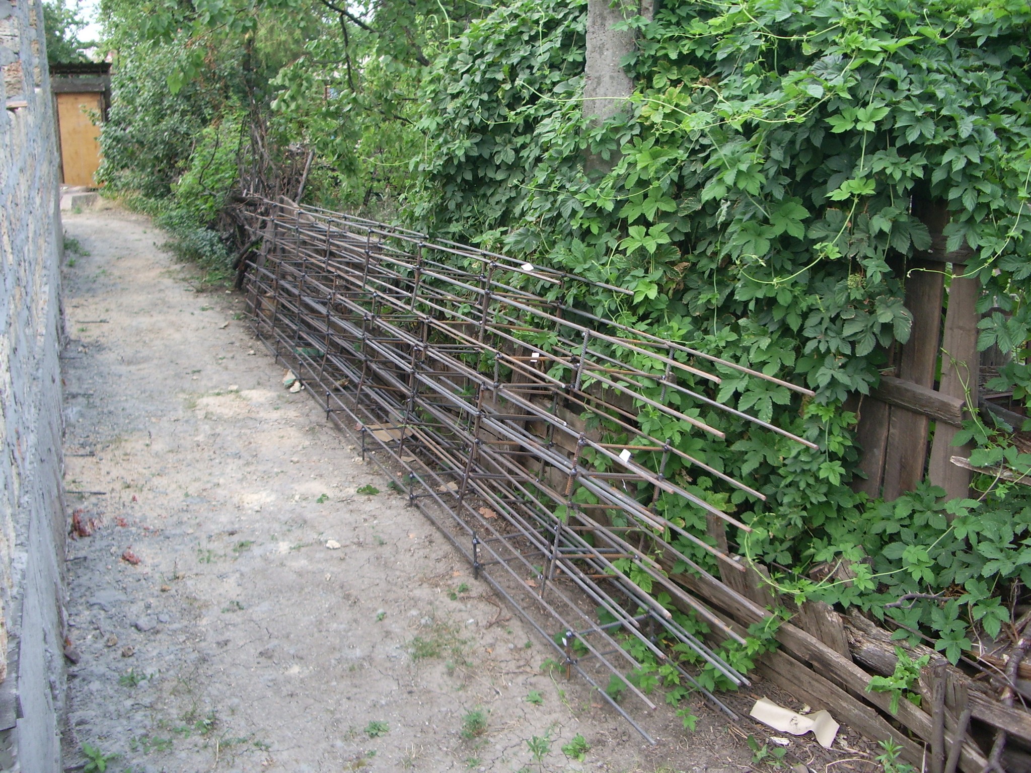

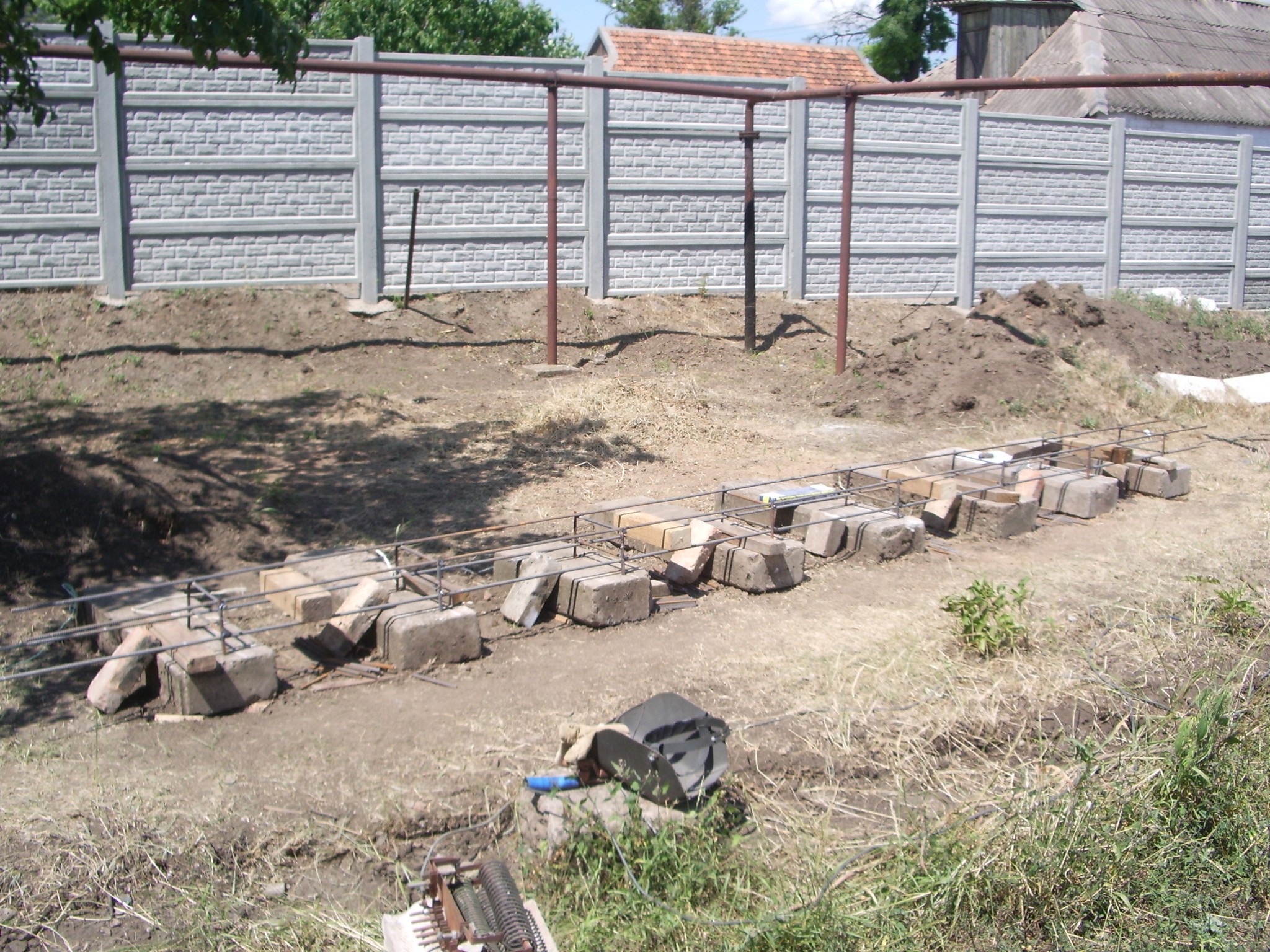

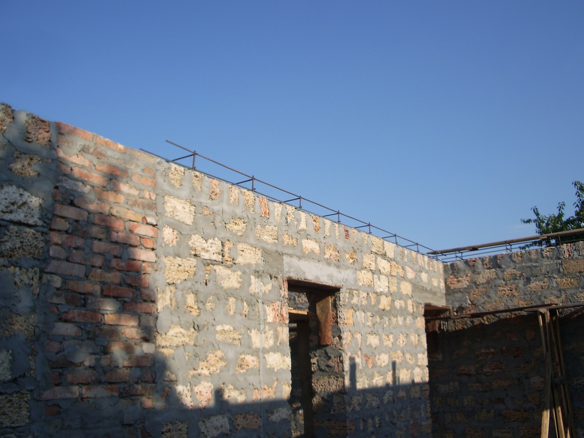

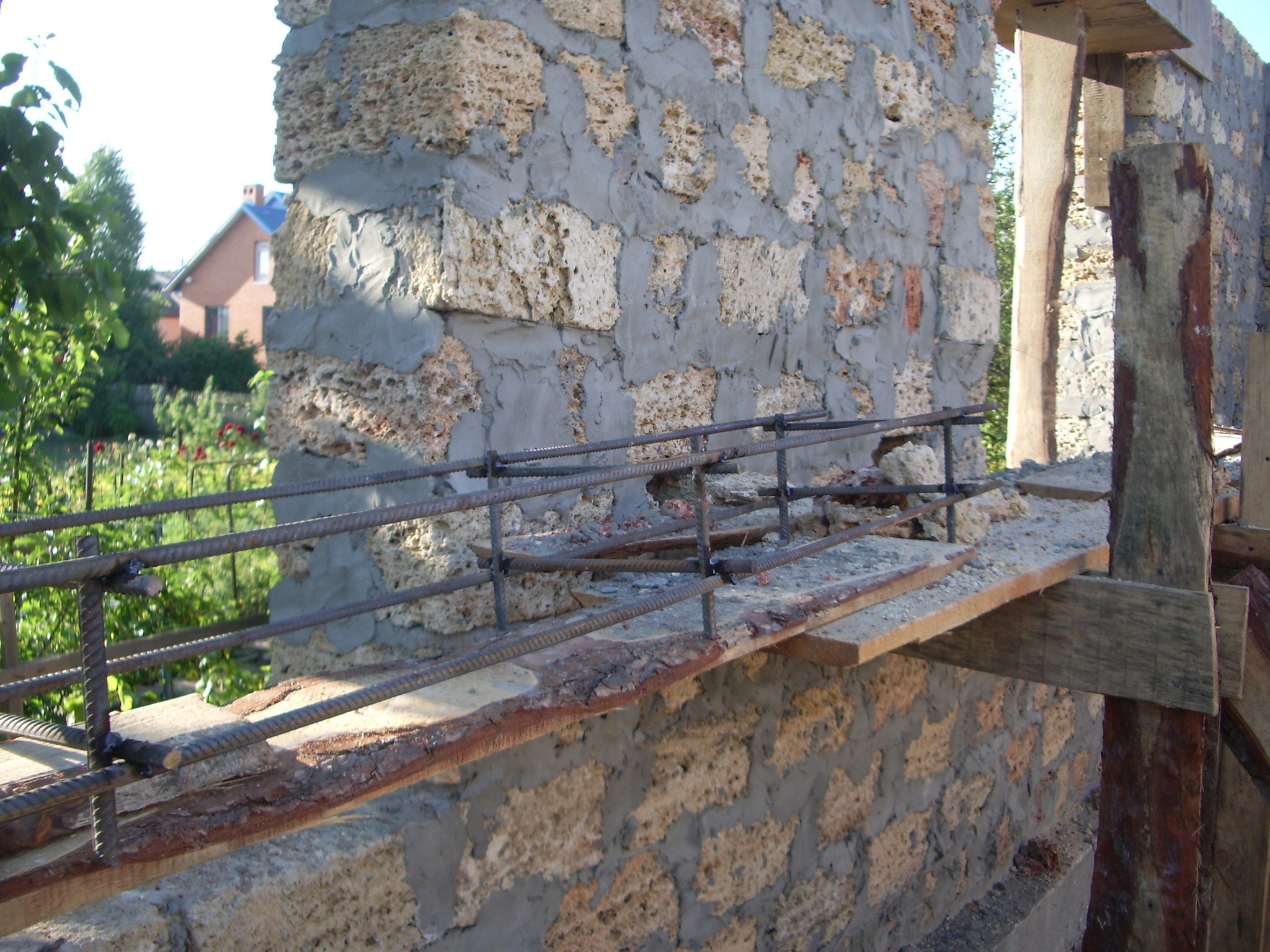

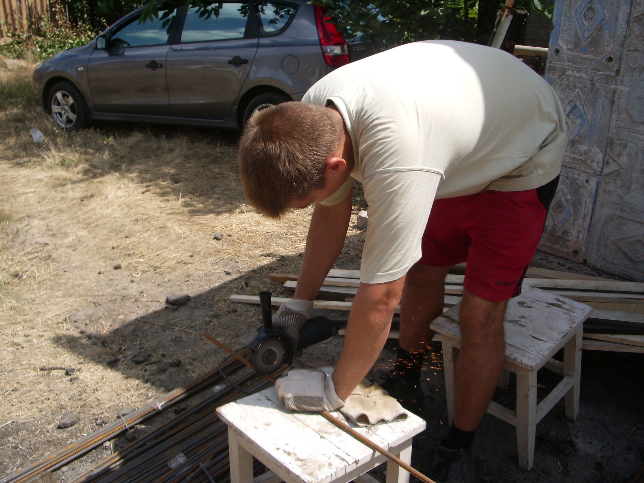

Режем арматуру и готовимся варить каркасы для армопояса.
Также на фото присутствует моя верная помощница - "Серая мышка"

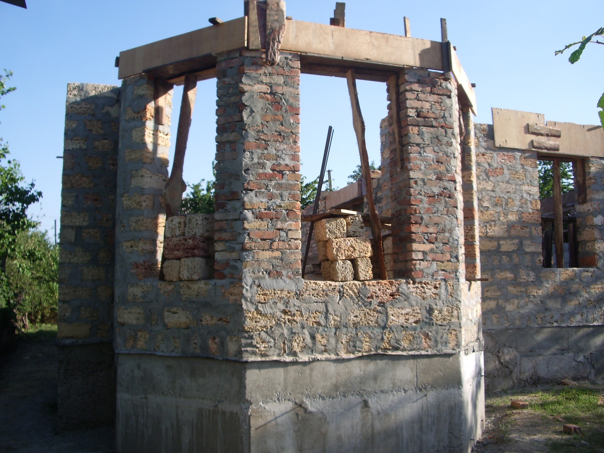

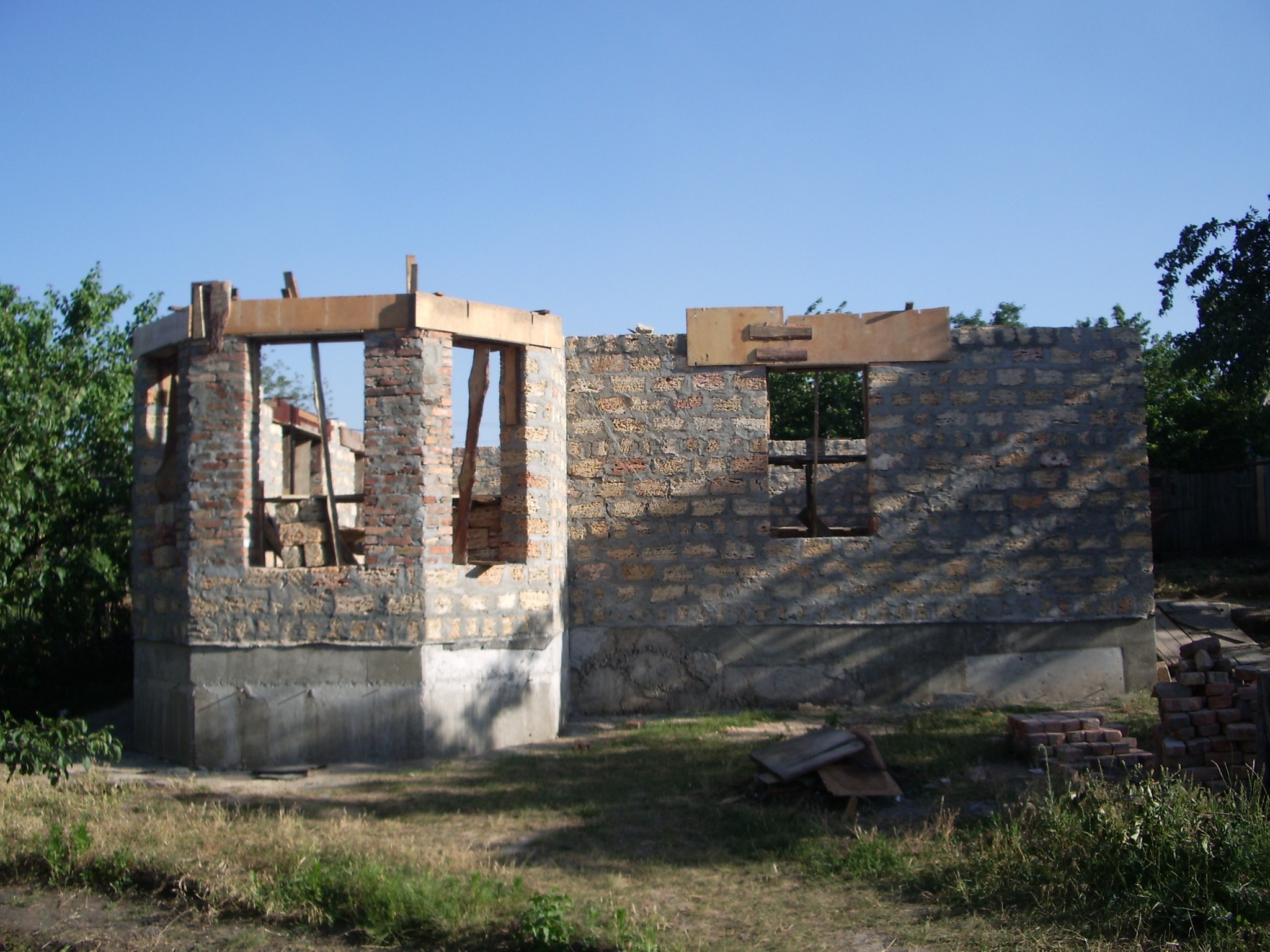

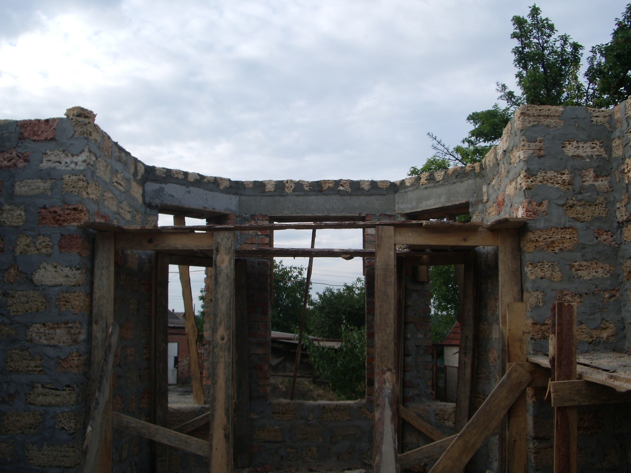

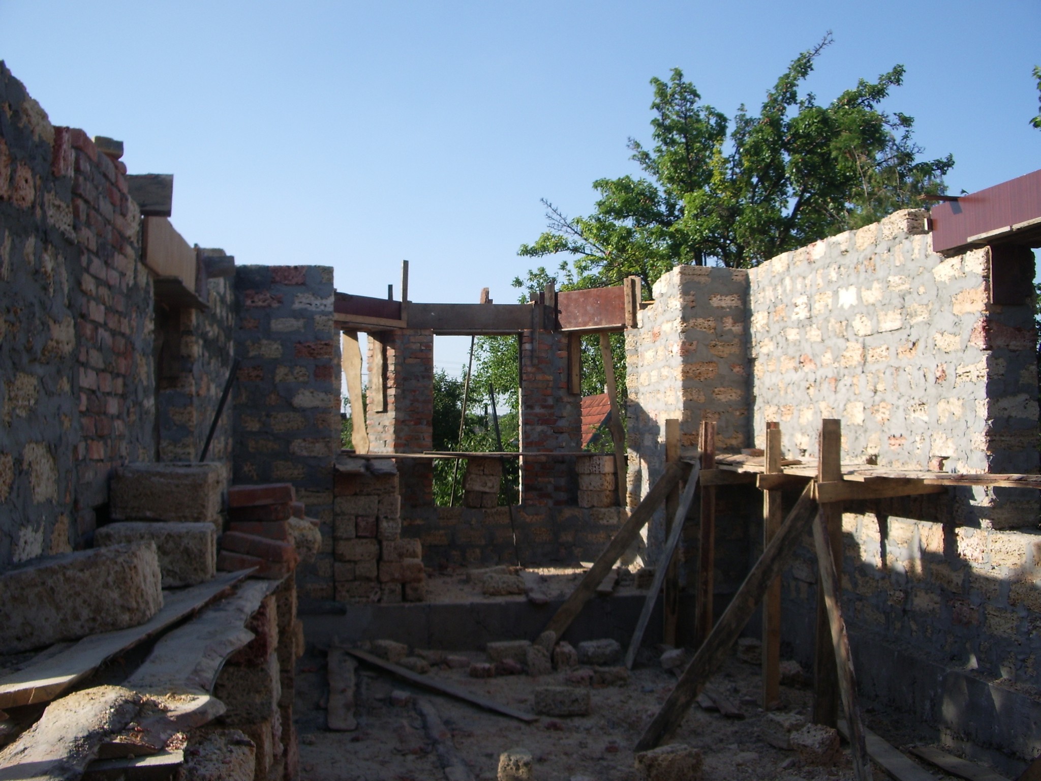

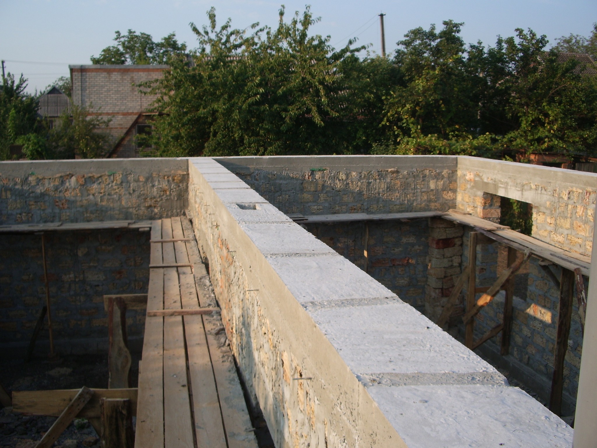

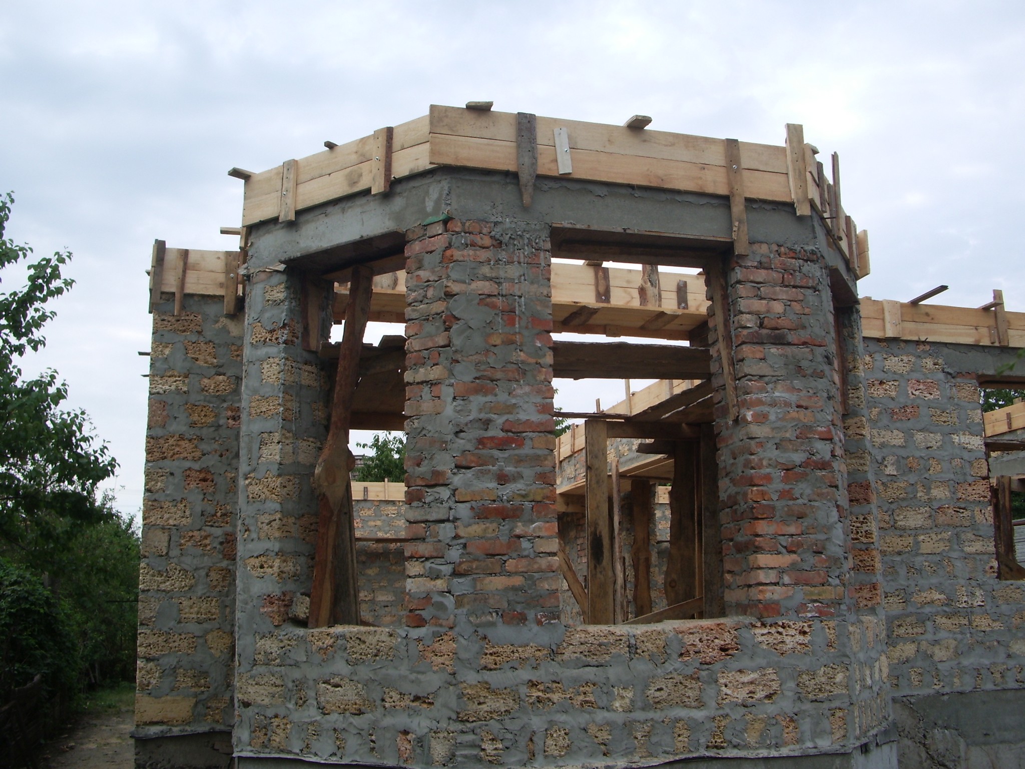

После снятия опалубки перемычек, ребята докладывают последние ракушки и готовятся ставить опалубку армопояса.

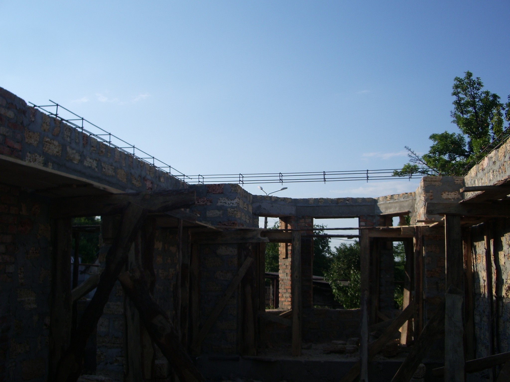

Каркасы поварены и ждут подъема наверх.

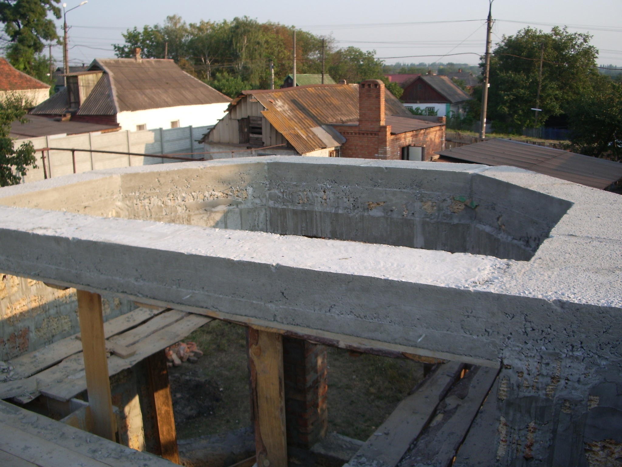

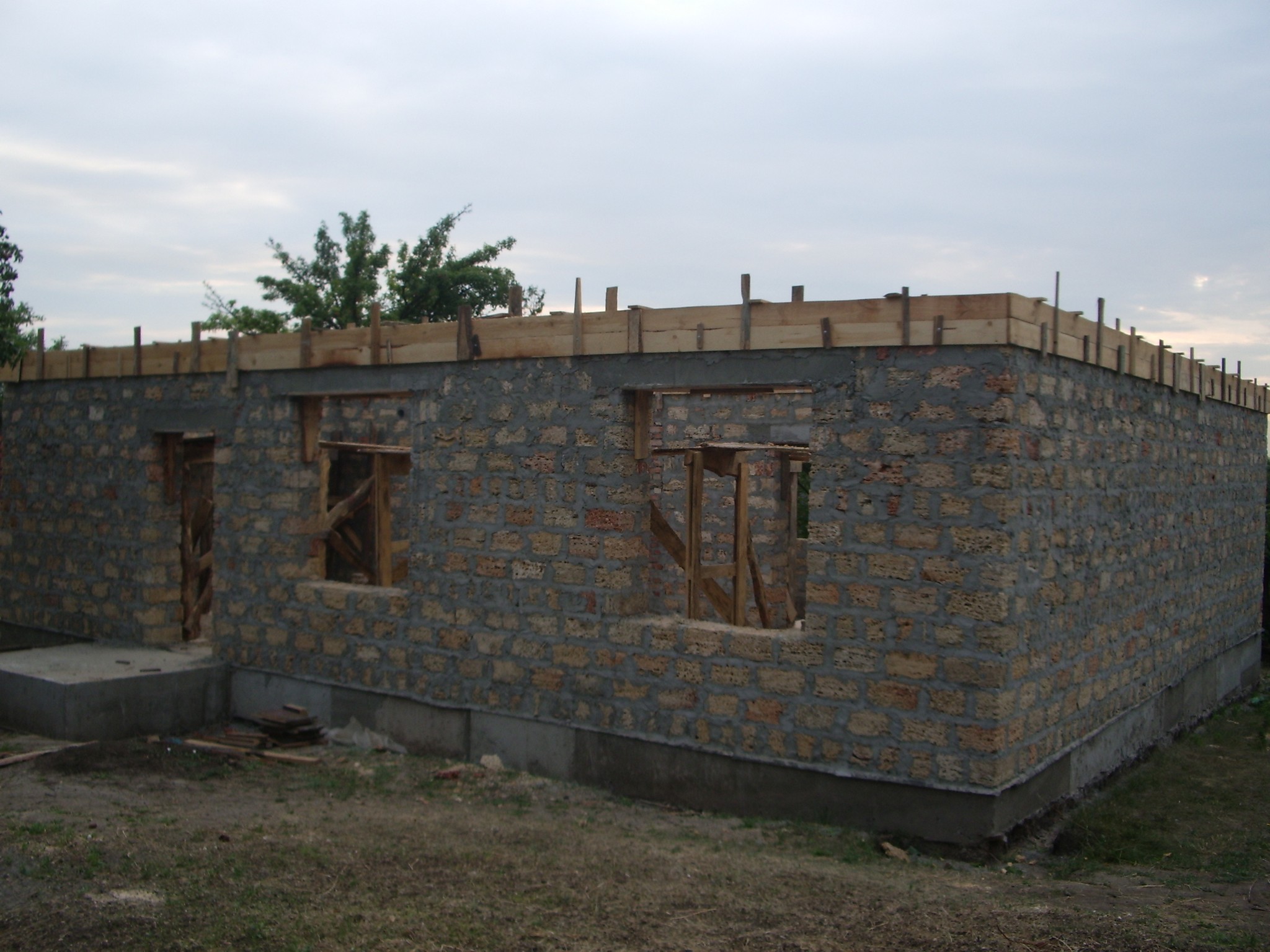

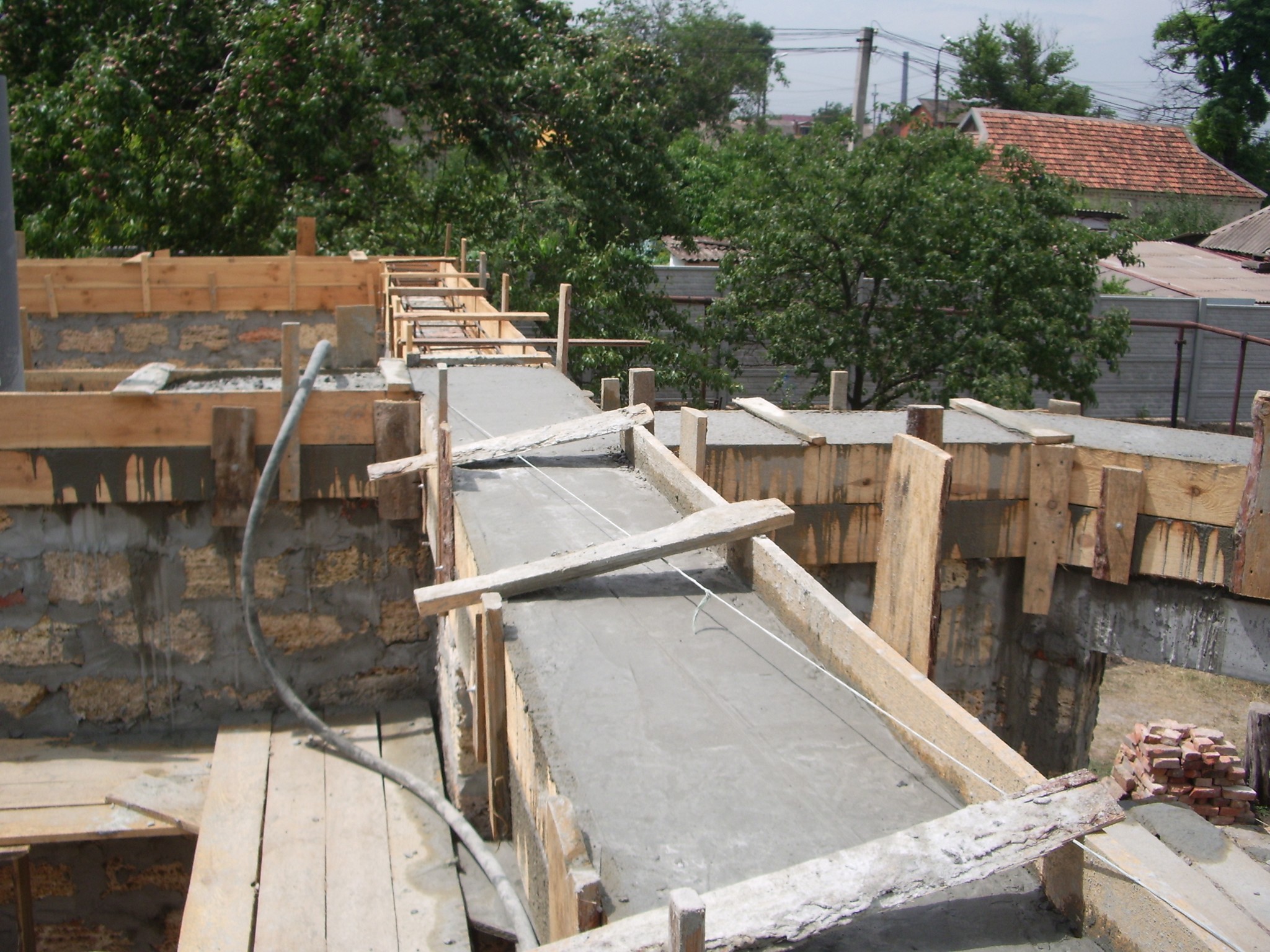

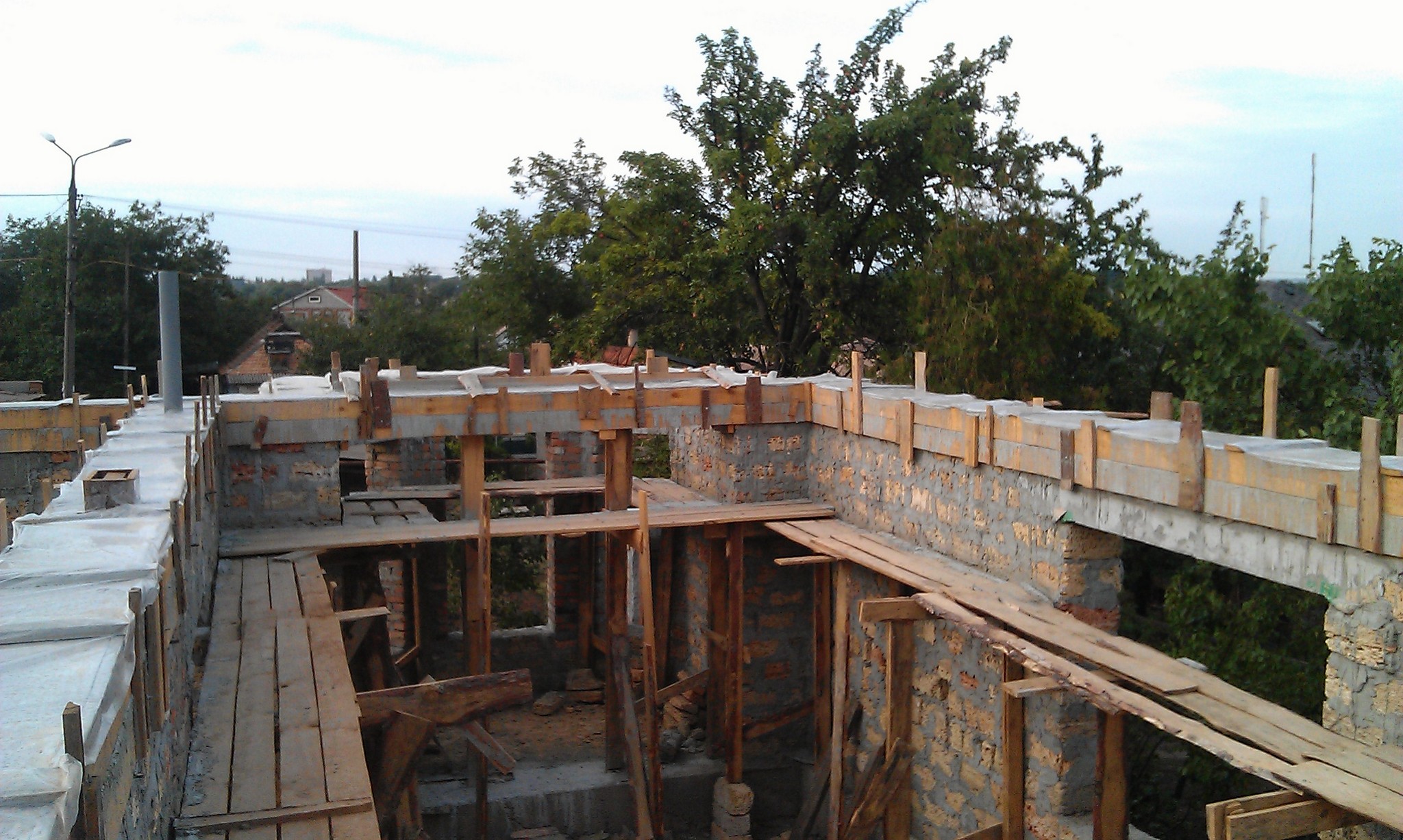

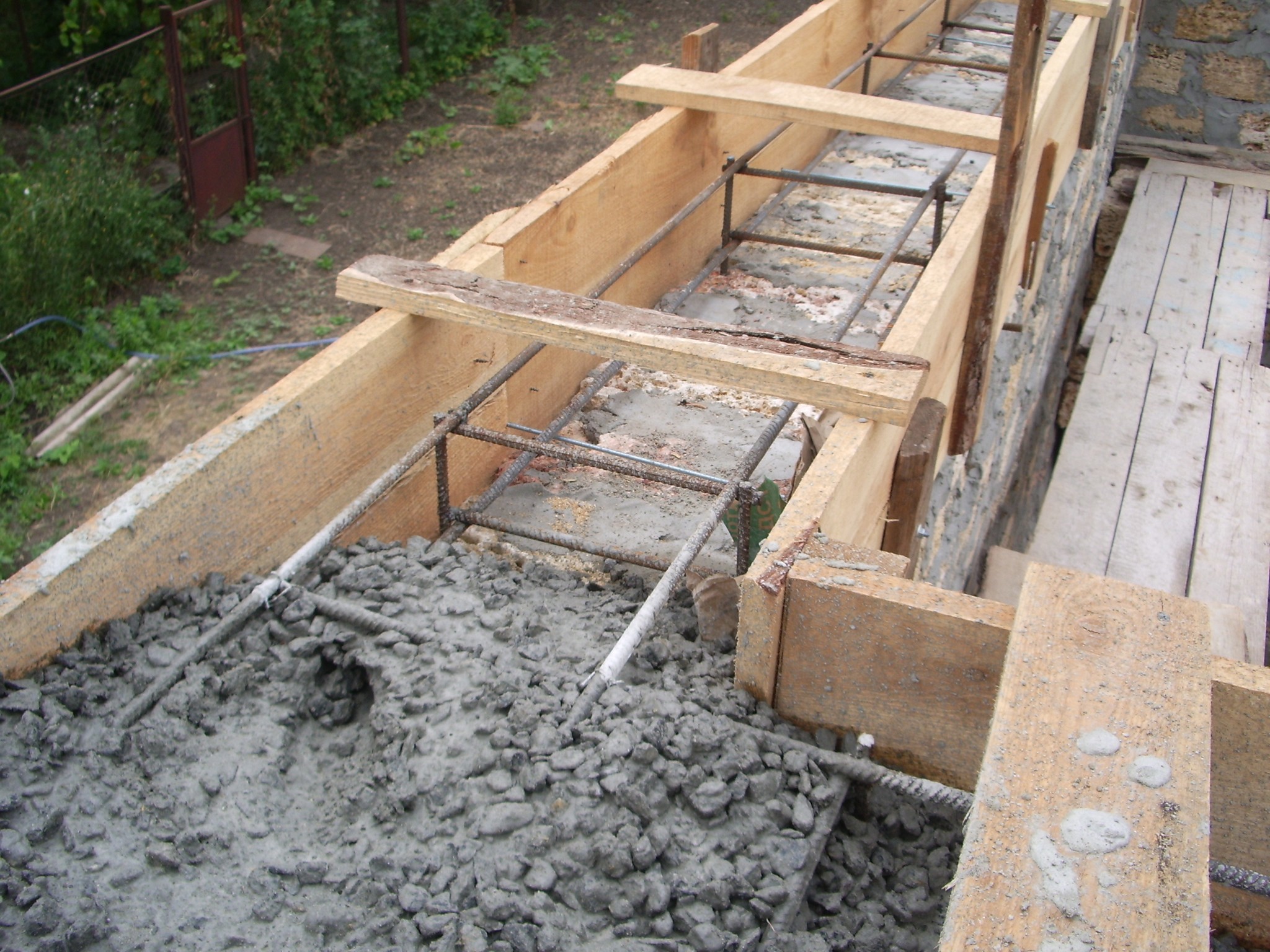

Пространственные каркасы варили с шагом 700мм, высота между продольным 90мм. Ширина 300мм.
Армопояс 200х380мм.

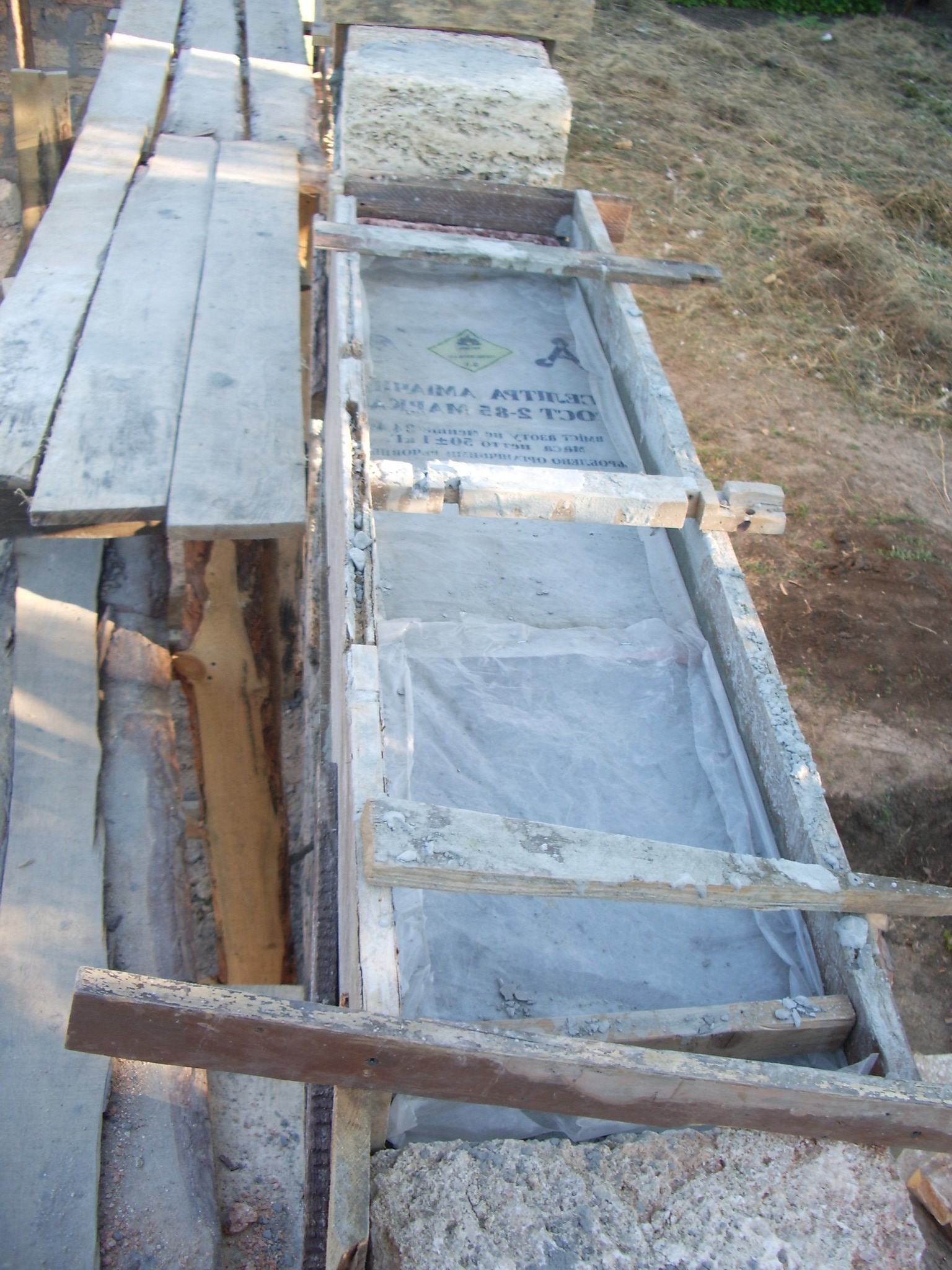

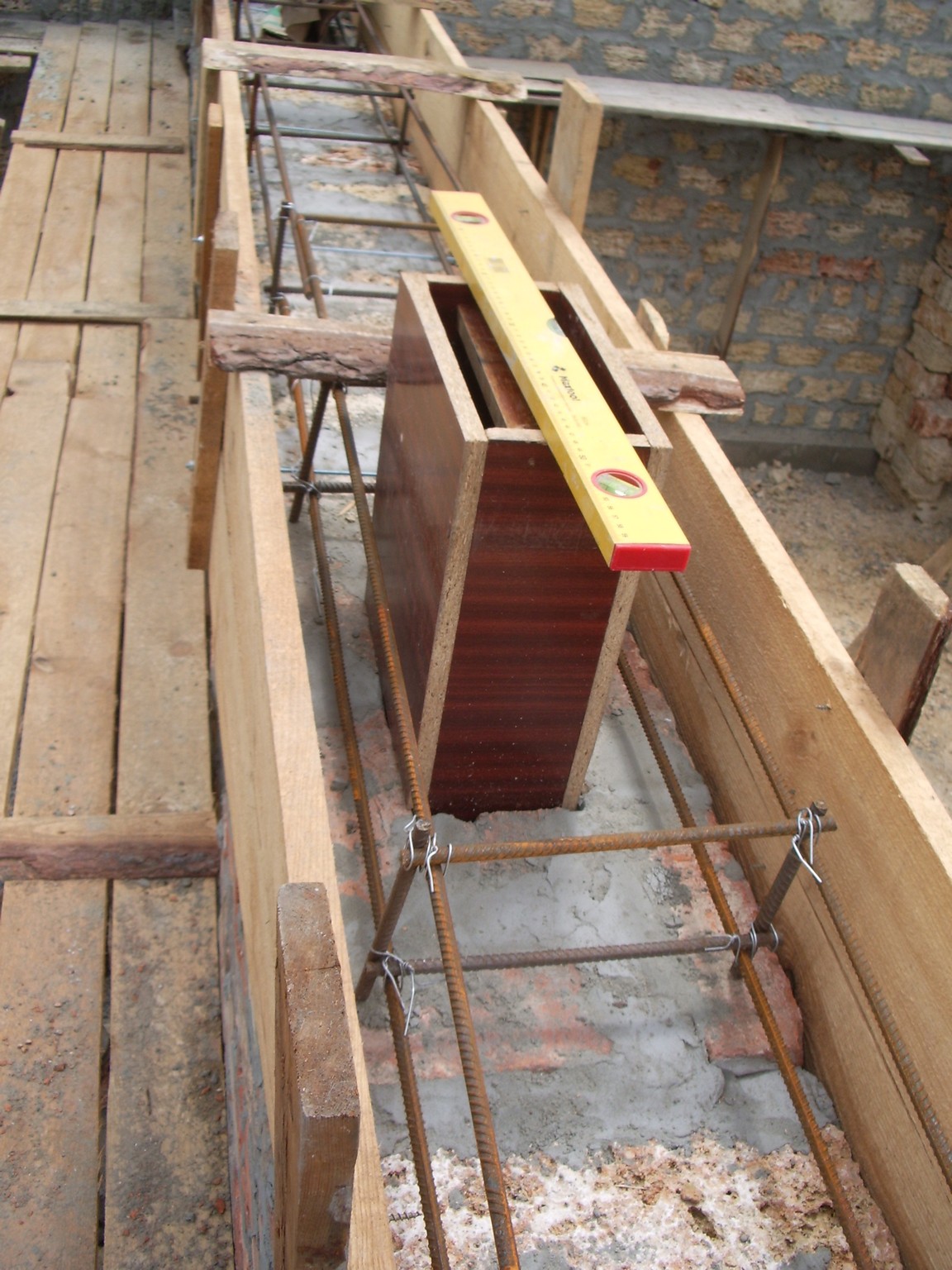

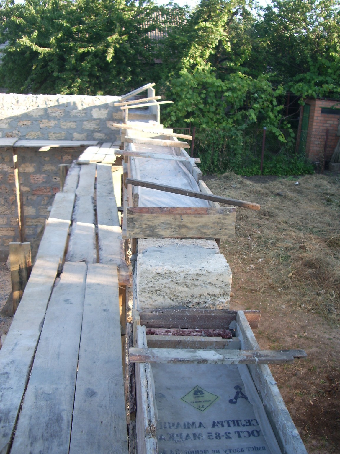

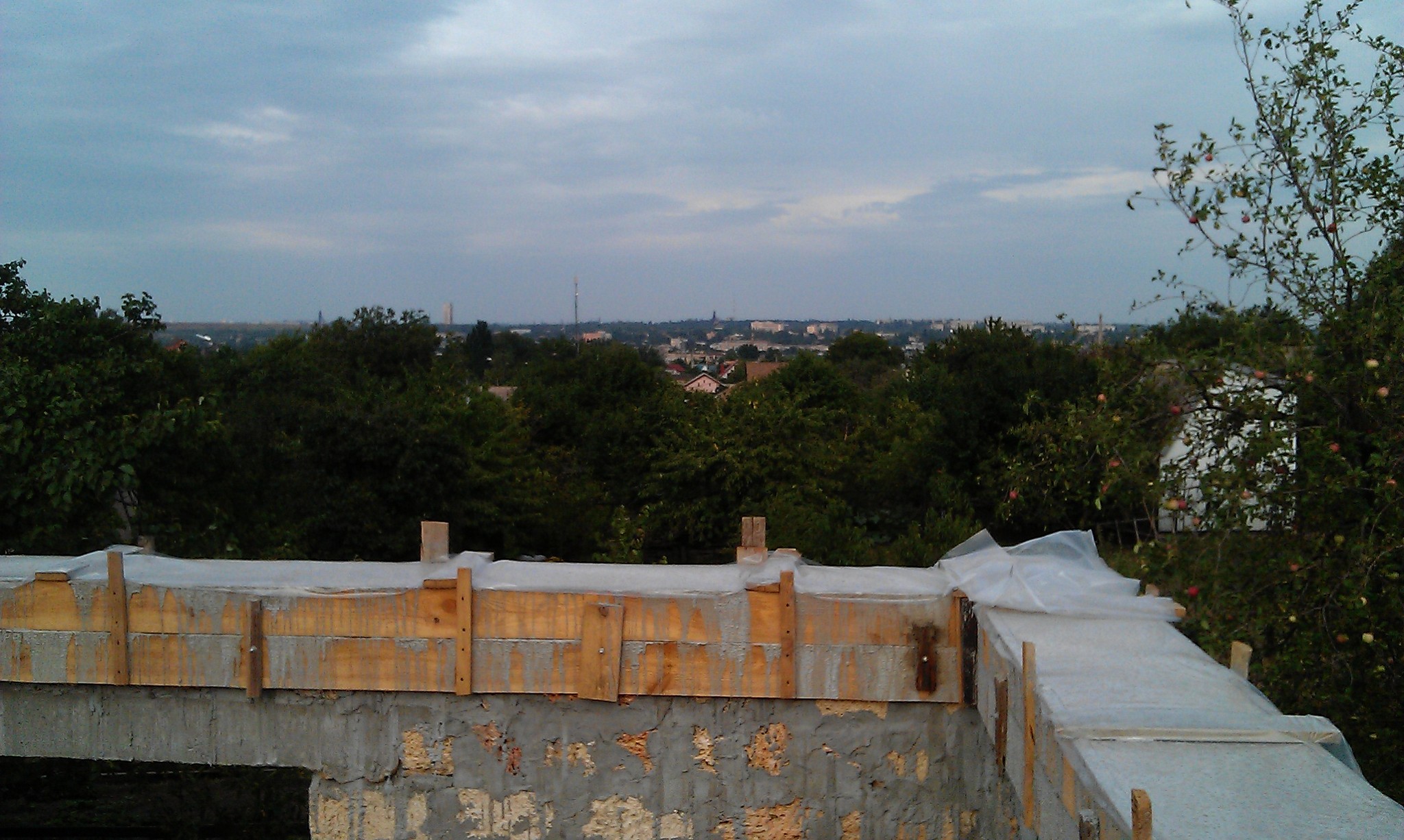

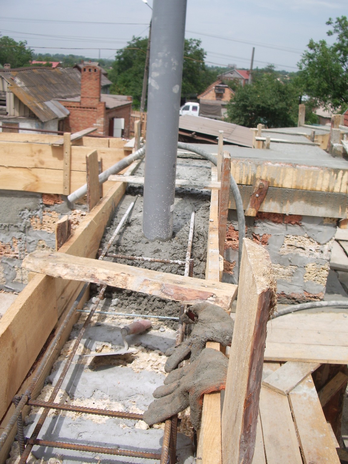

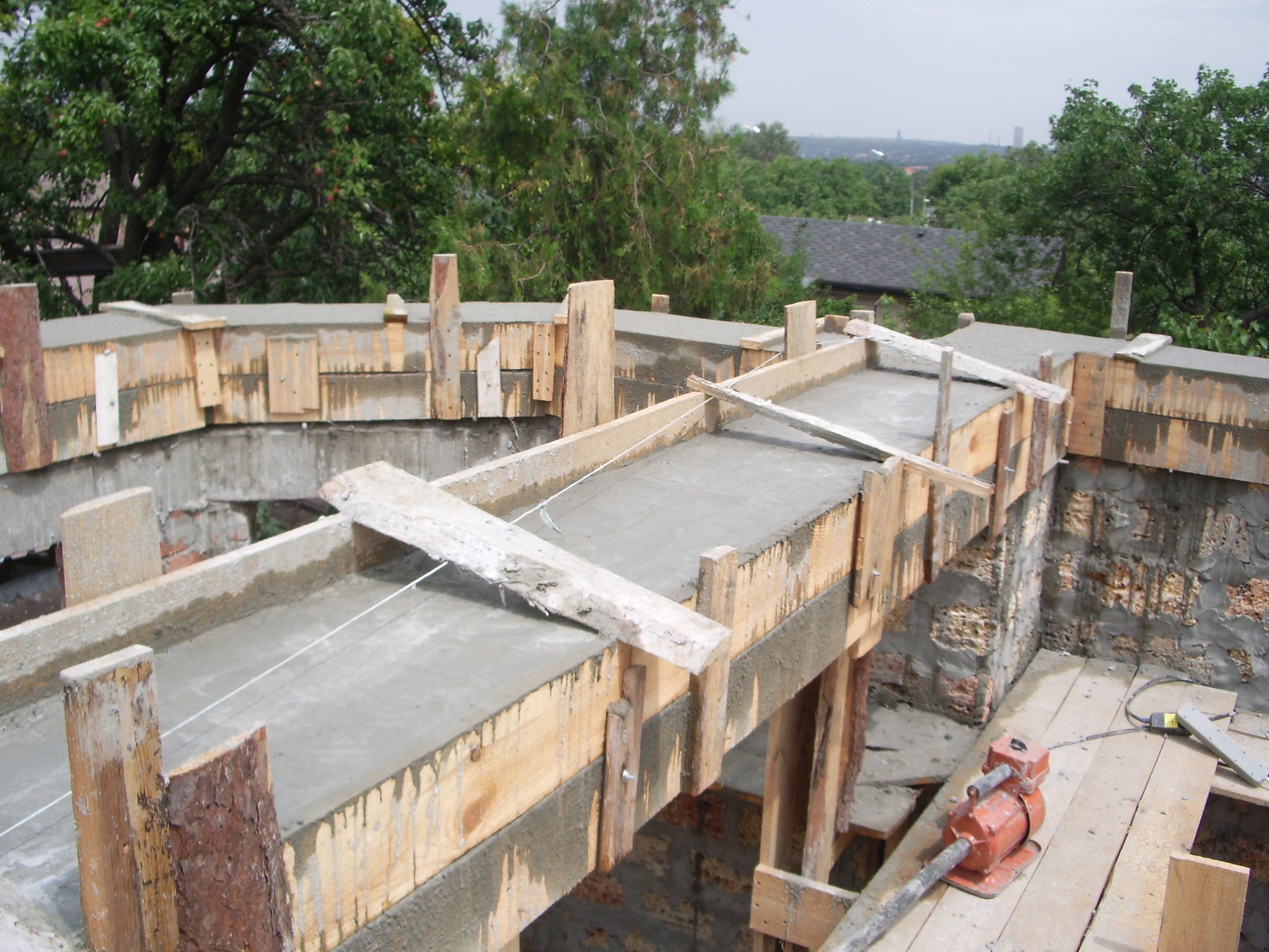

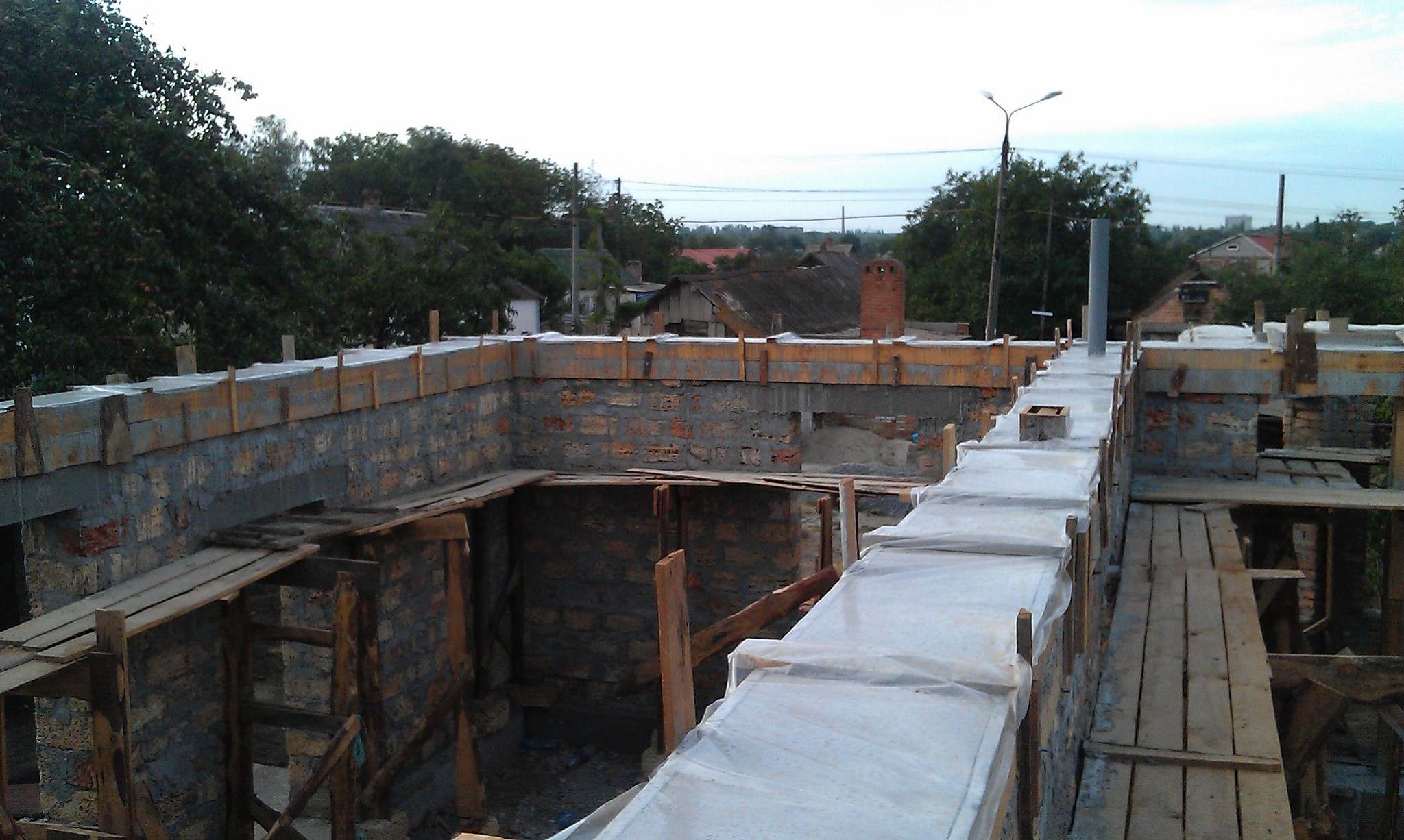

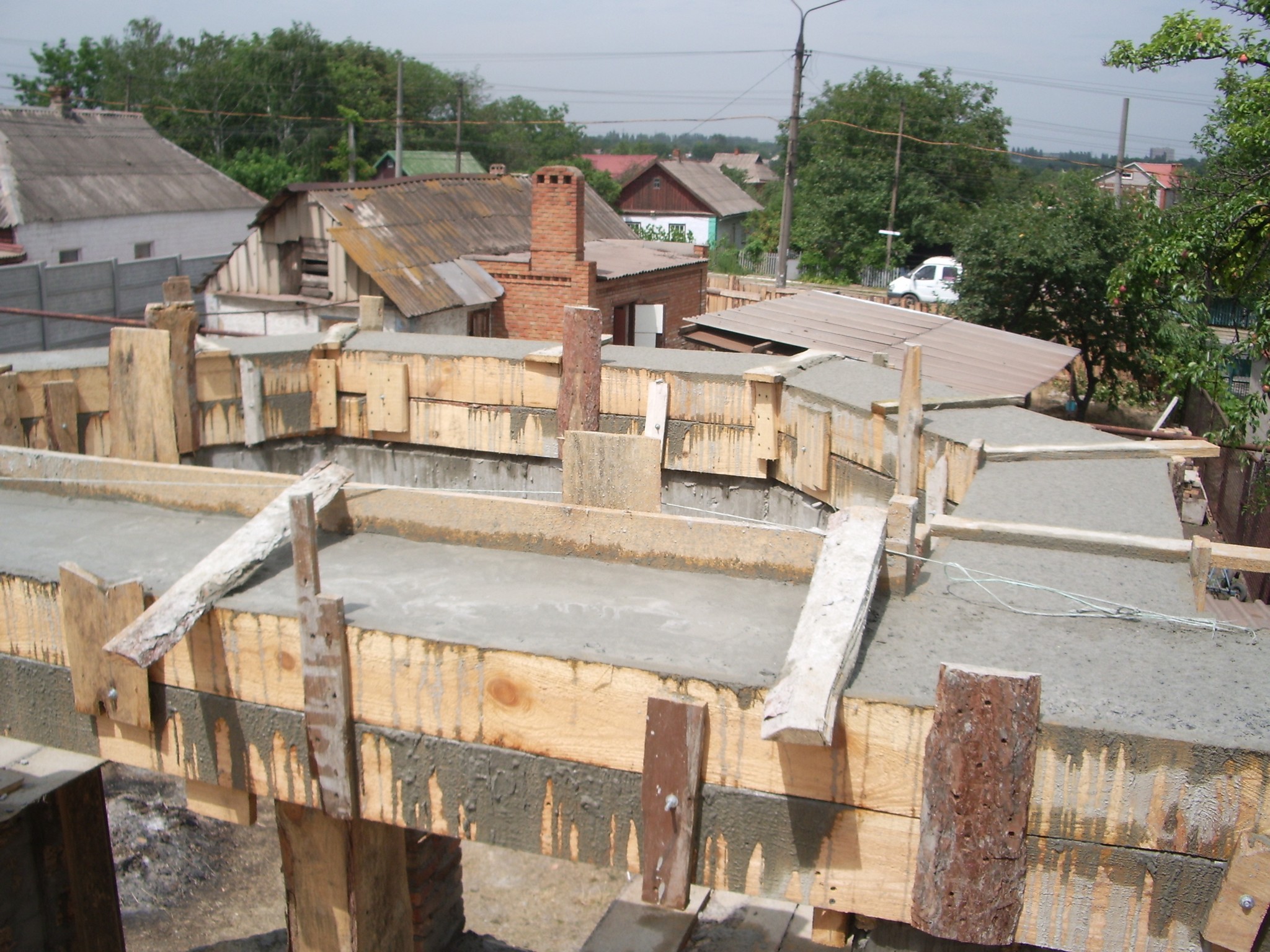

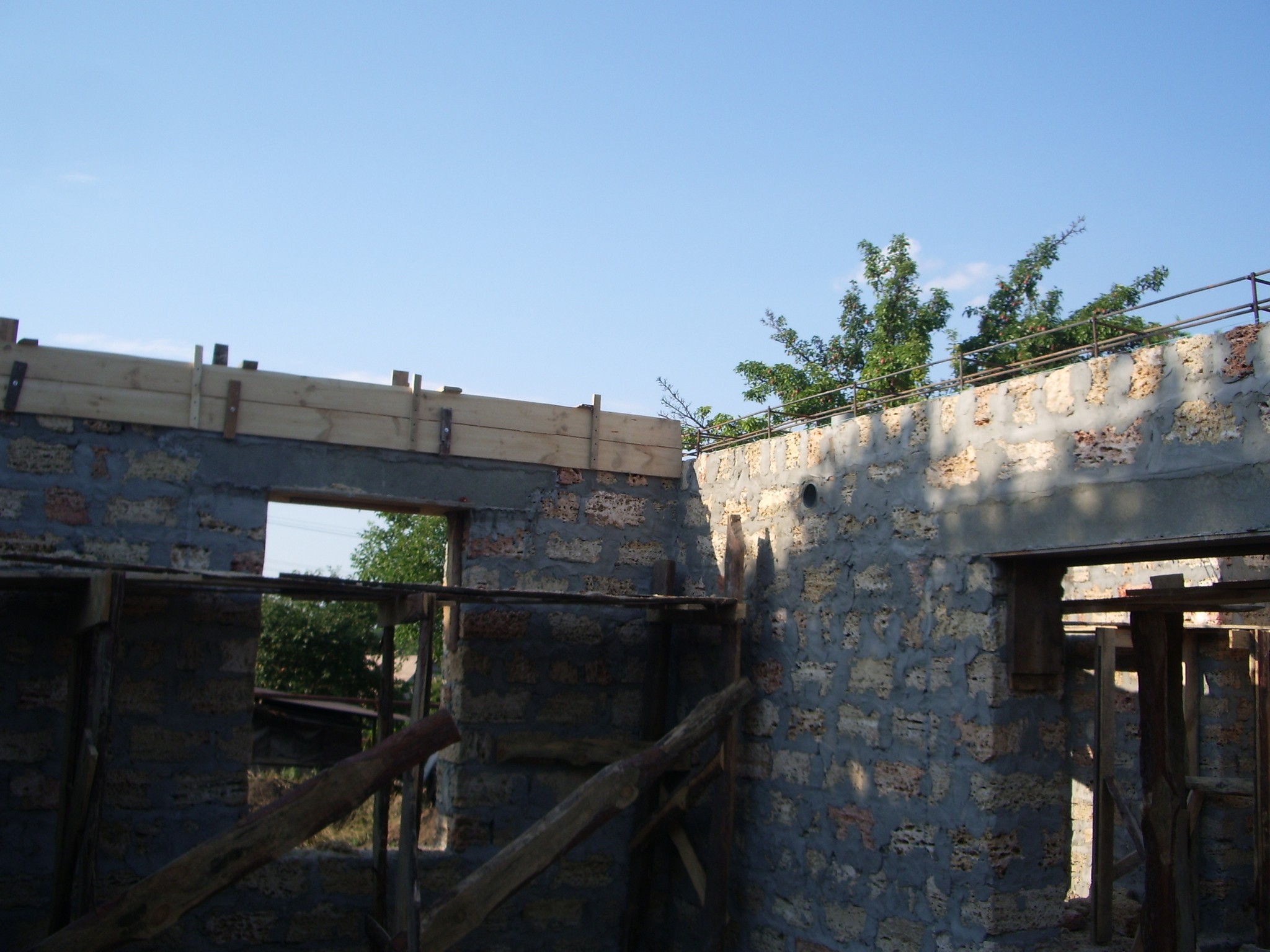

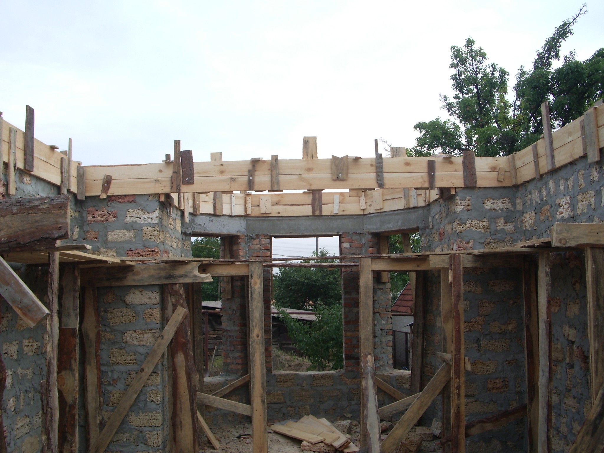

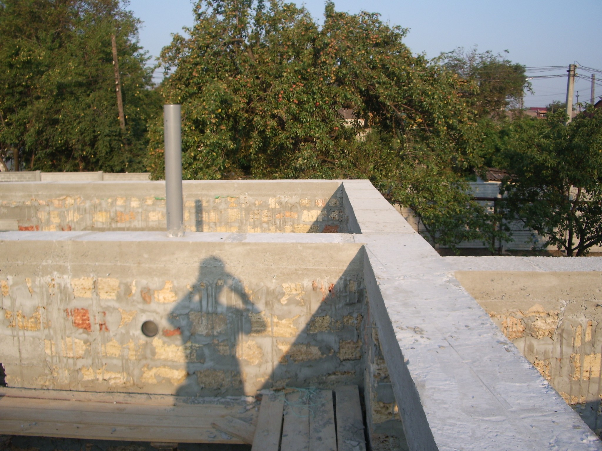

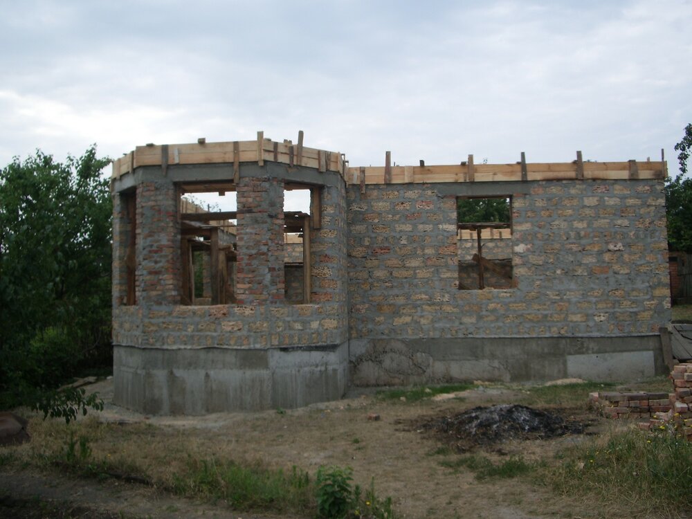

Армокаркас установлен, опалубка тоже. Пора заливать бетон.
Объем залитого бетона 5.5 куба.

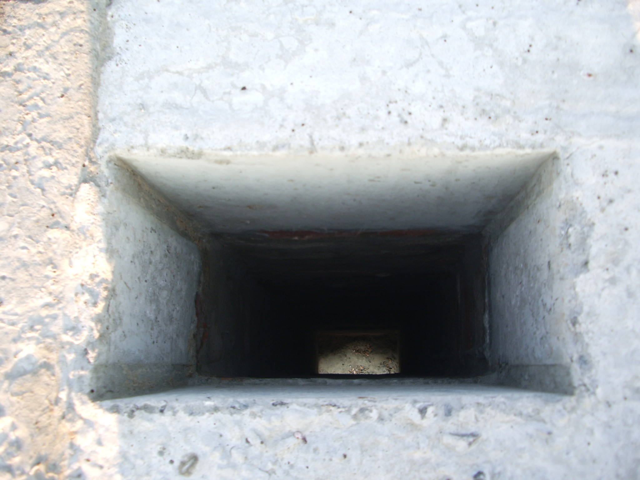

На фото с желтым уровнем, миниопалубка для дымохода камина.
Размер дымохода 140*270мм.
Укрываем пленкой и оставляем на неделю выстаиваться.
Пленкой укрывал 2 часа.

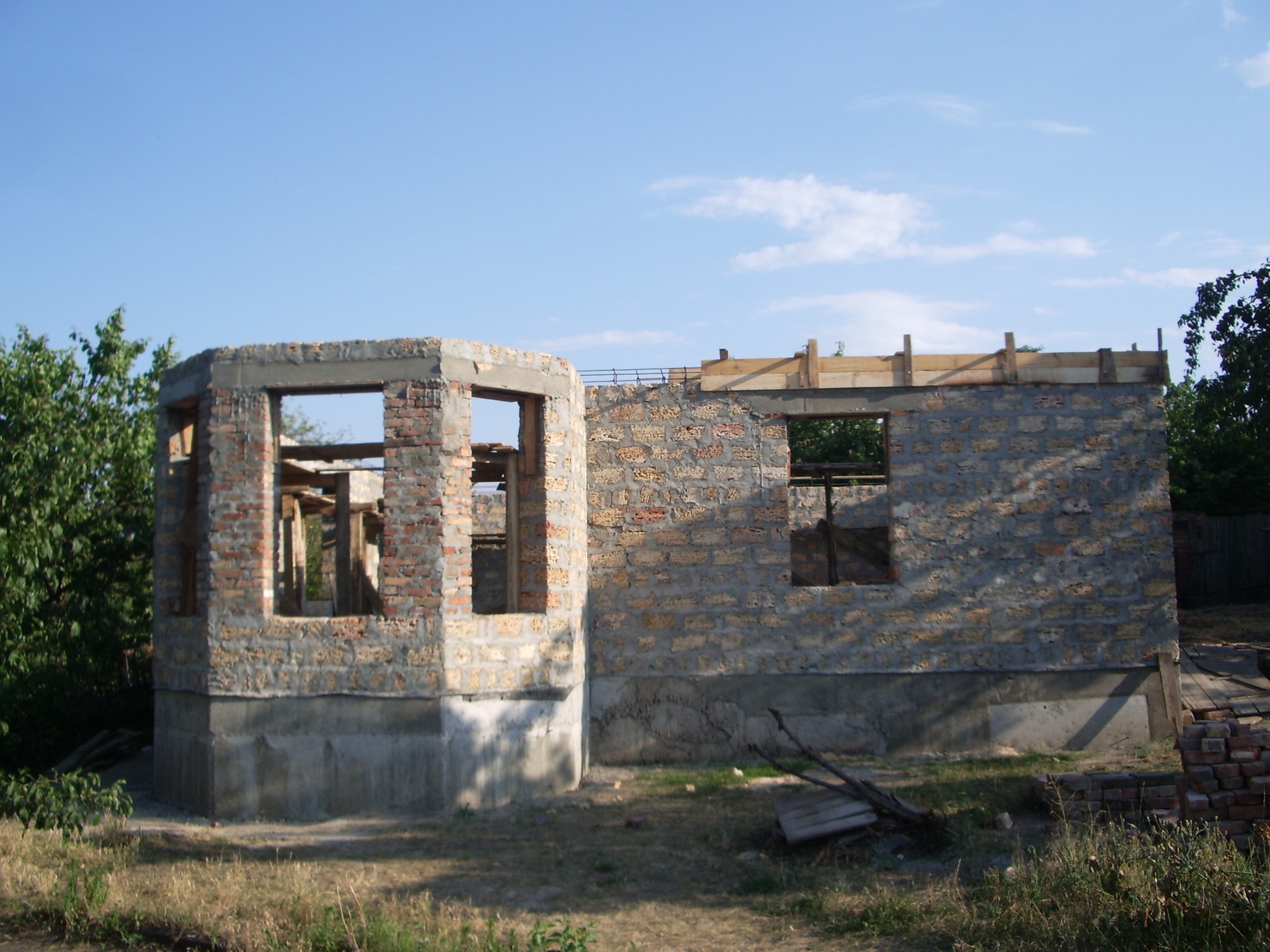

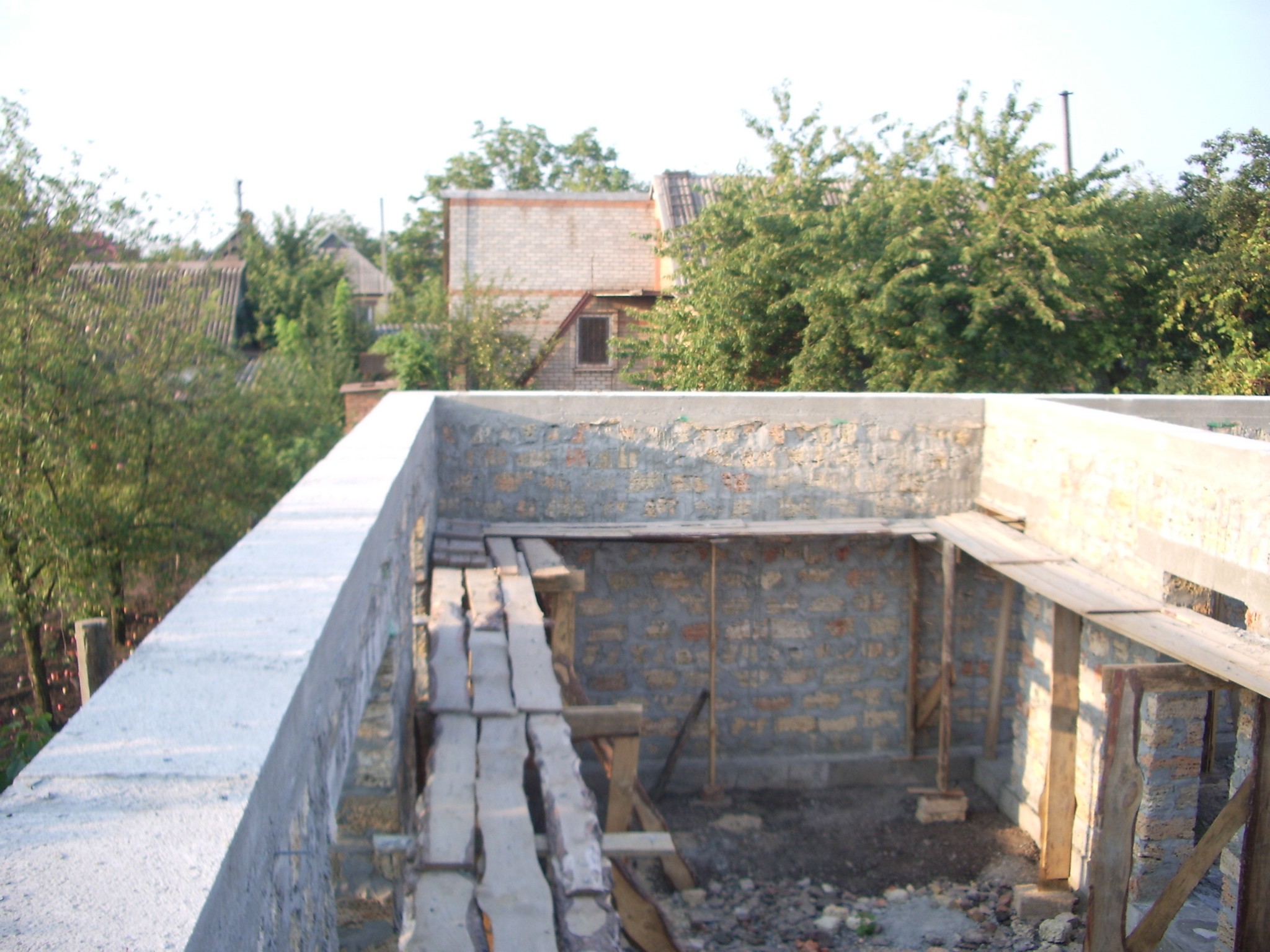

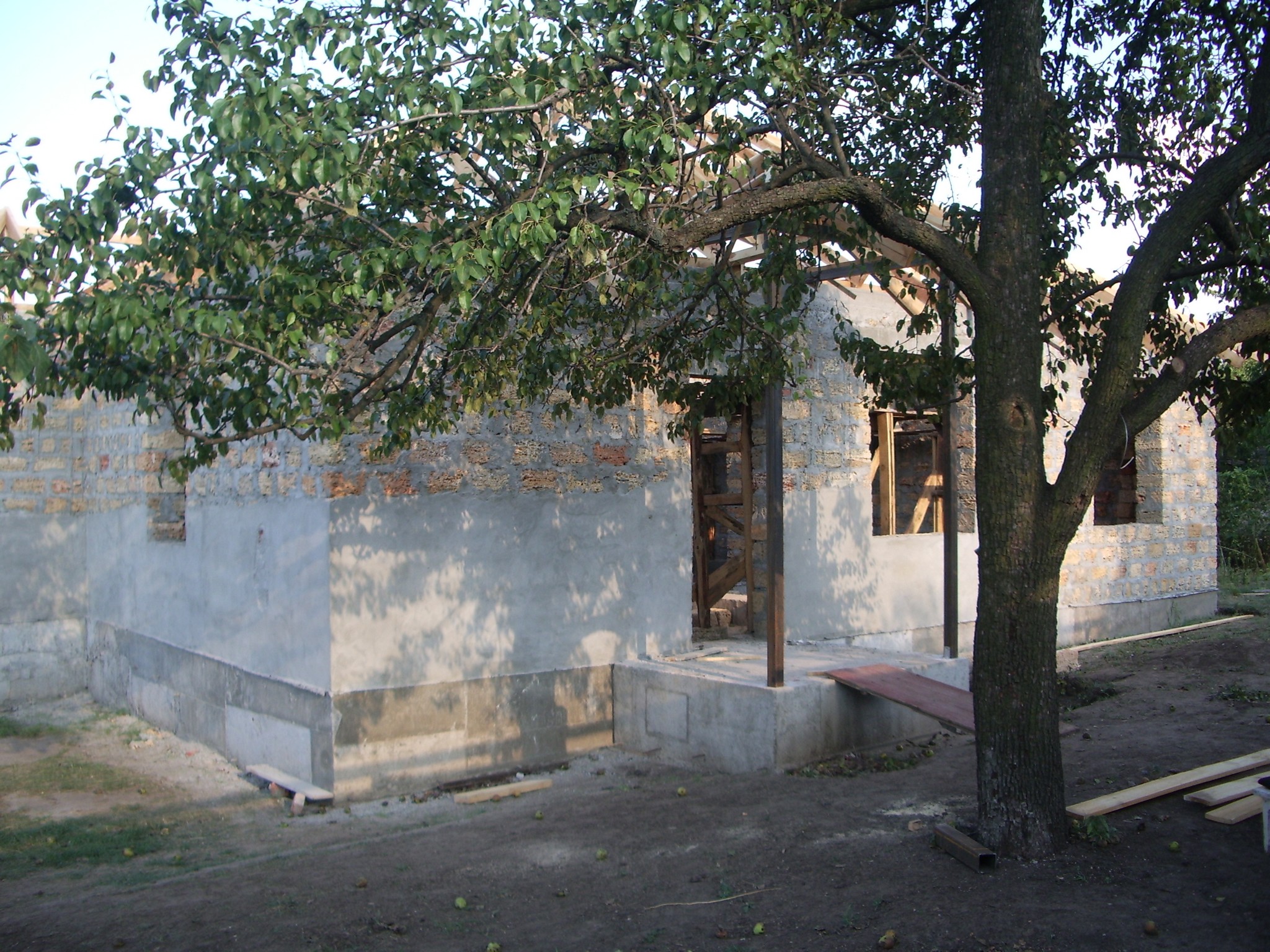

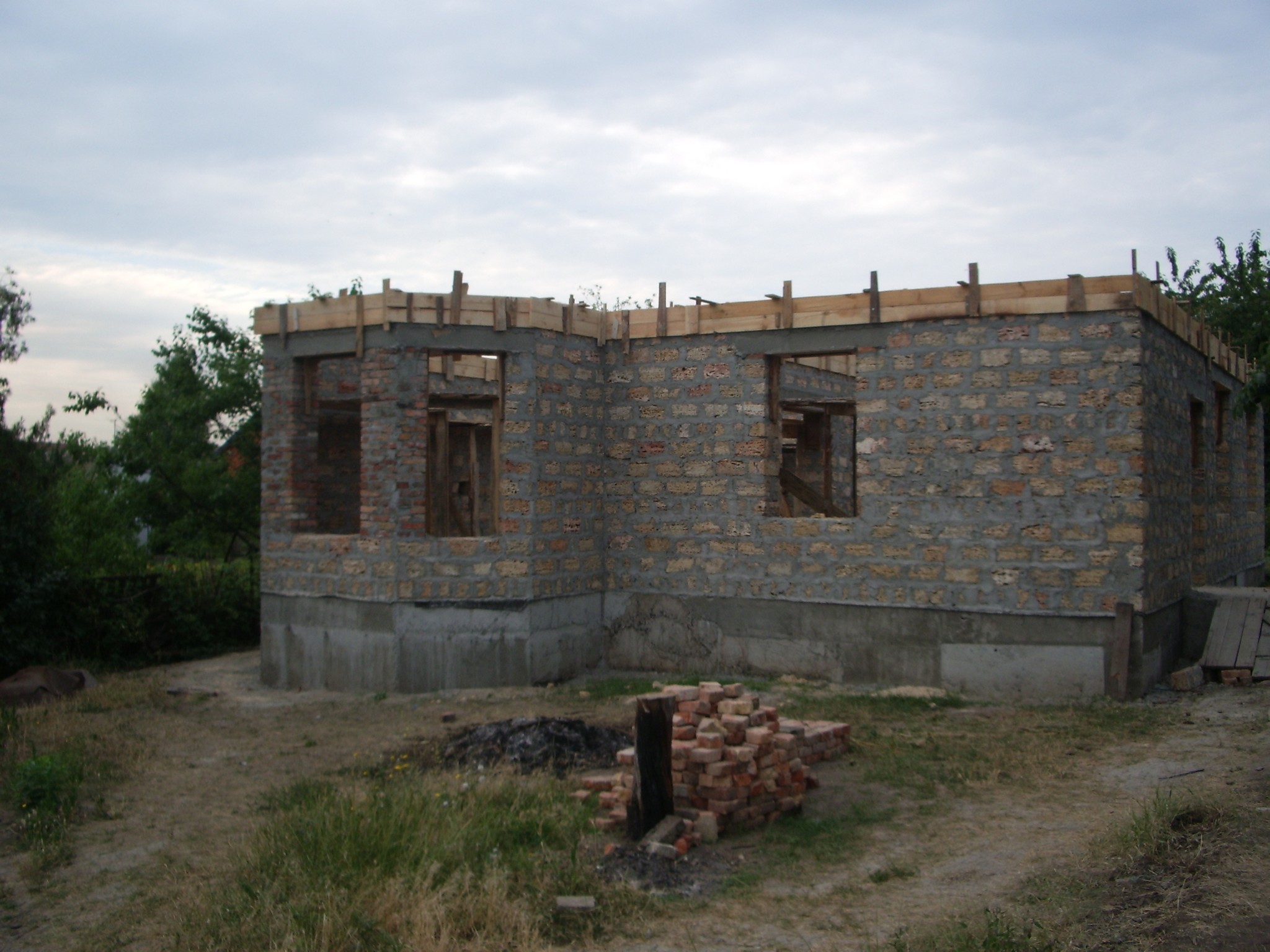

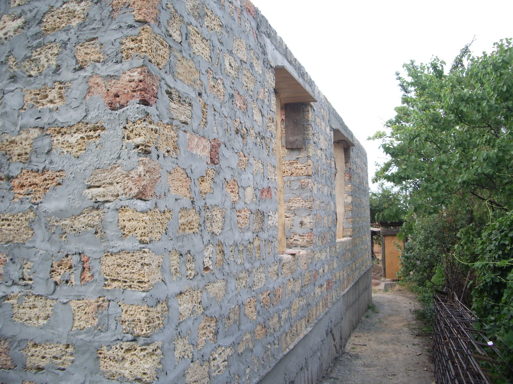

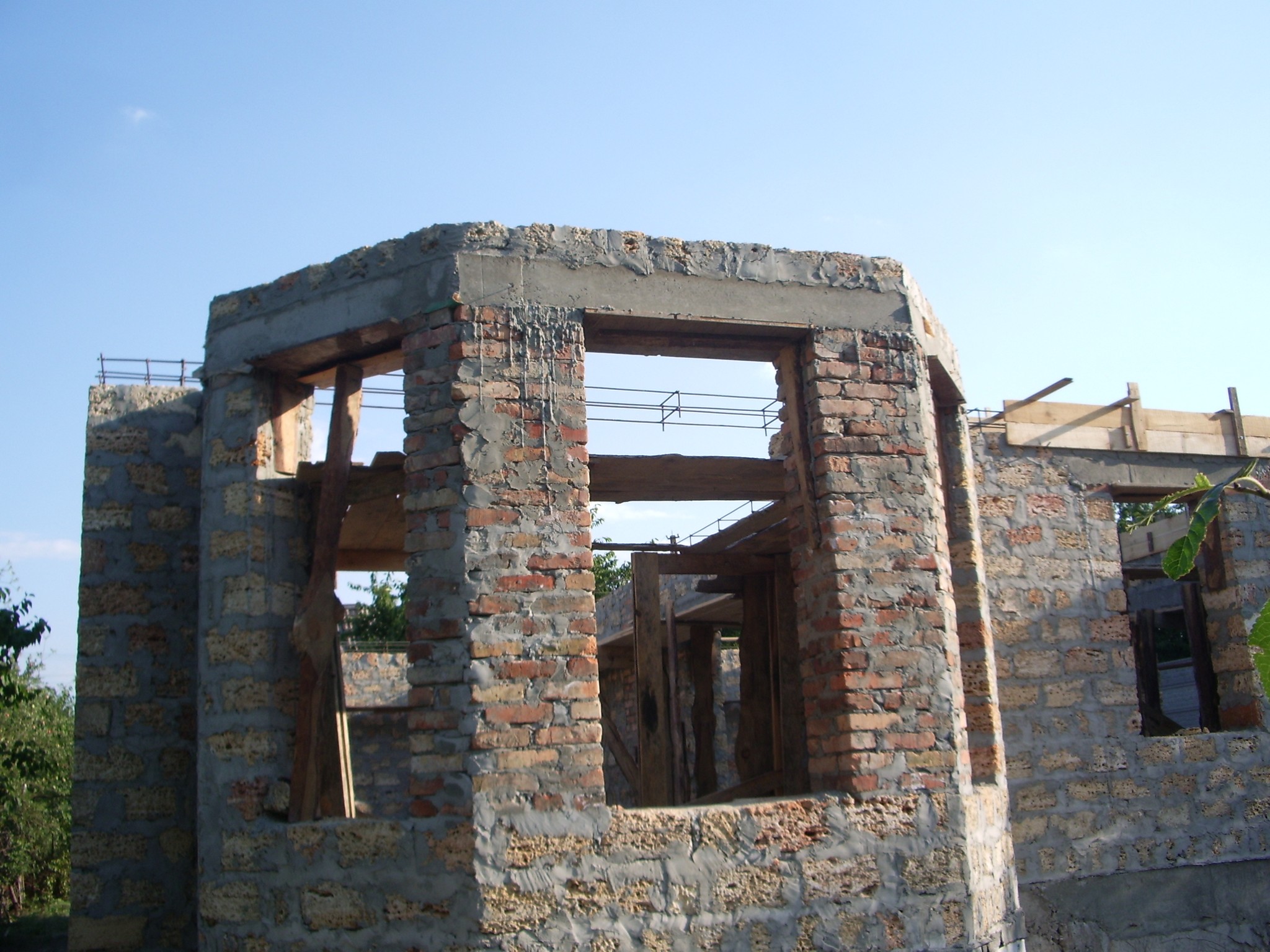

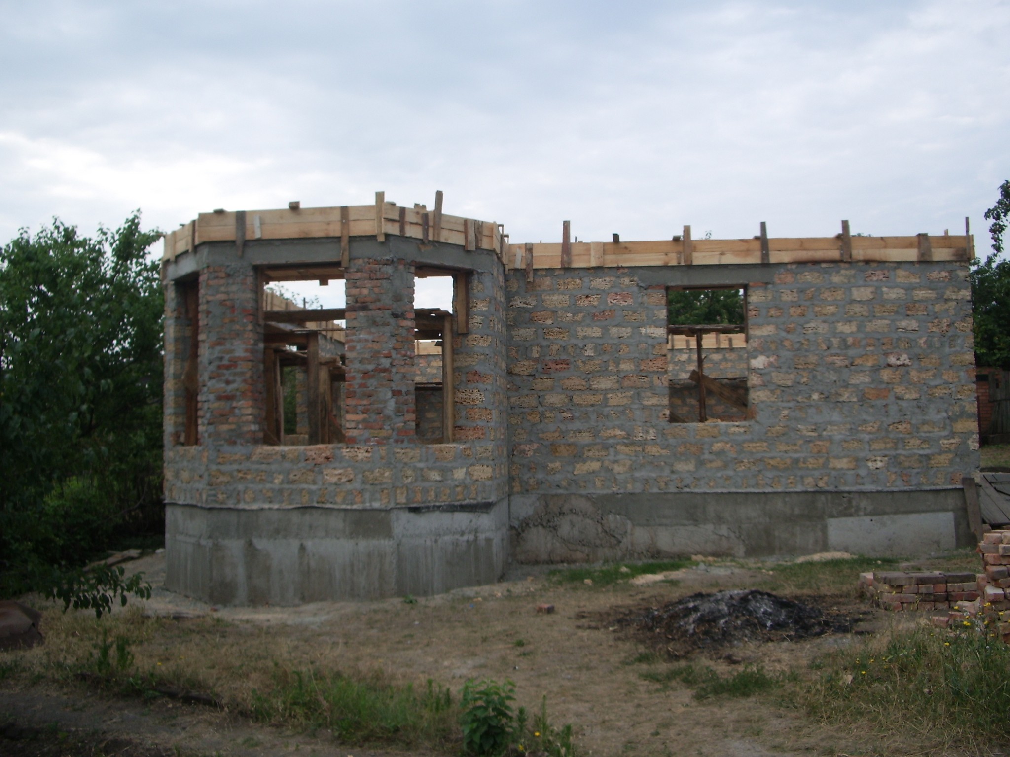

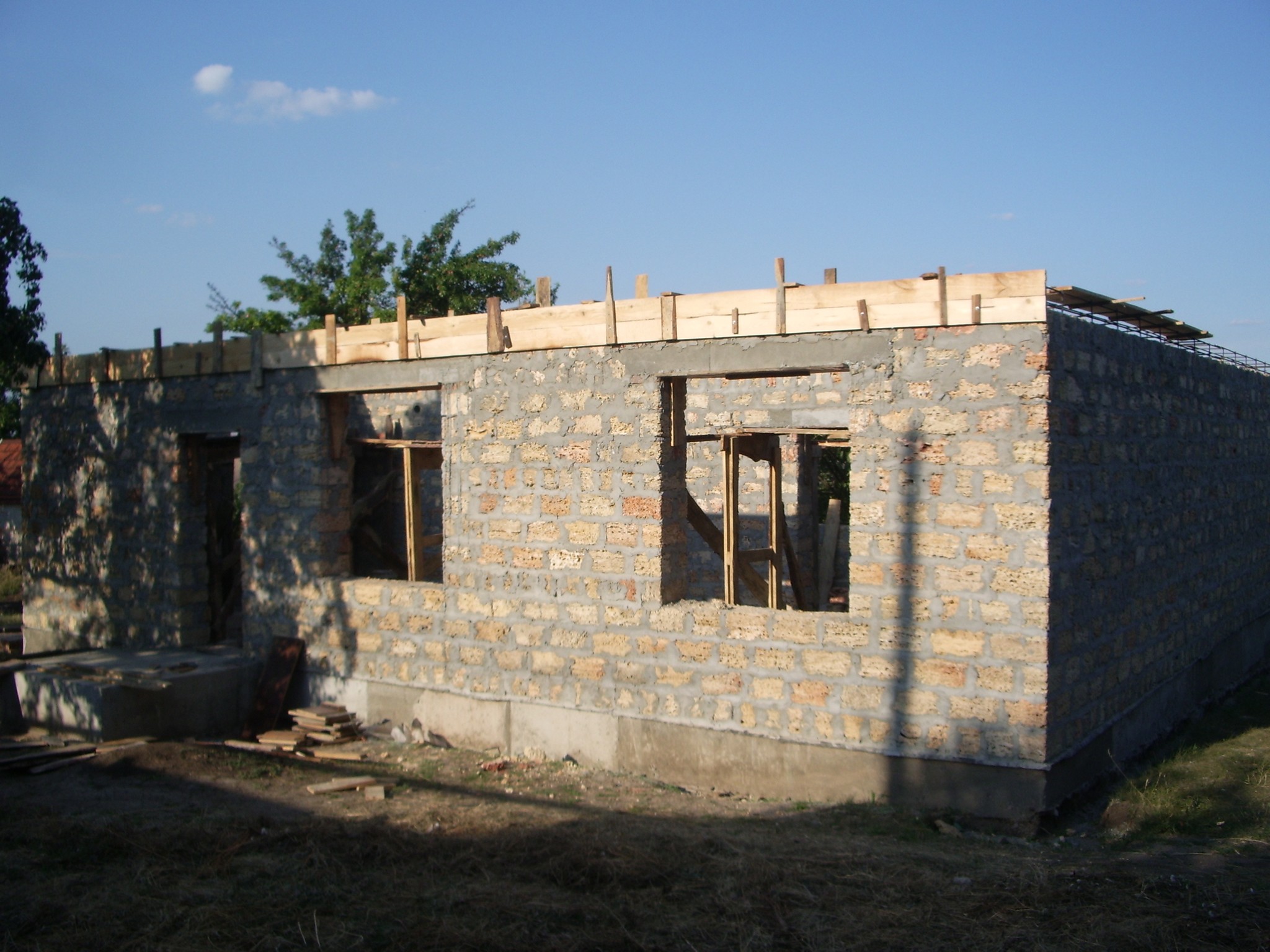

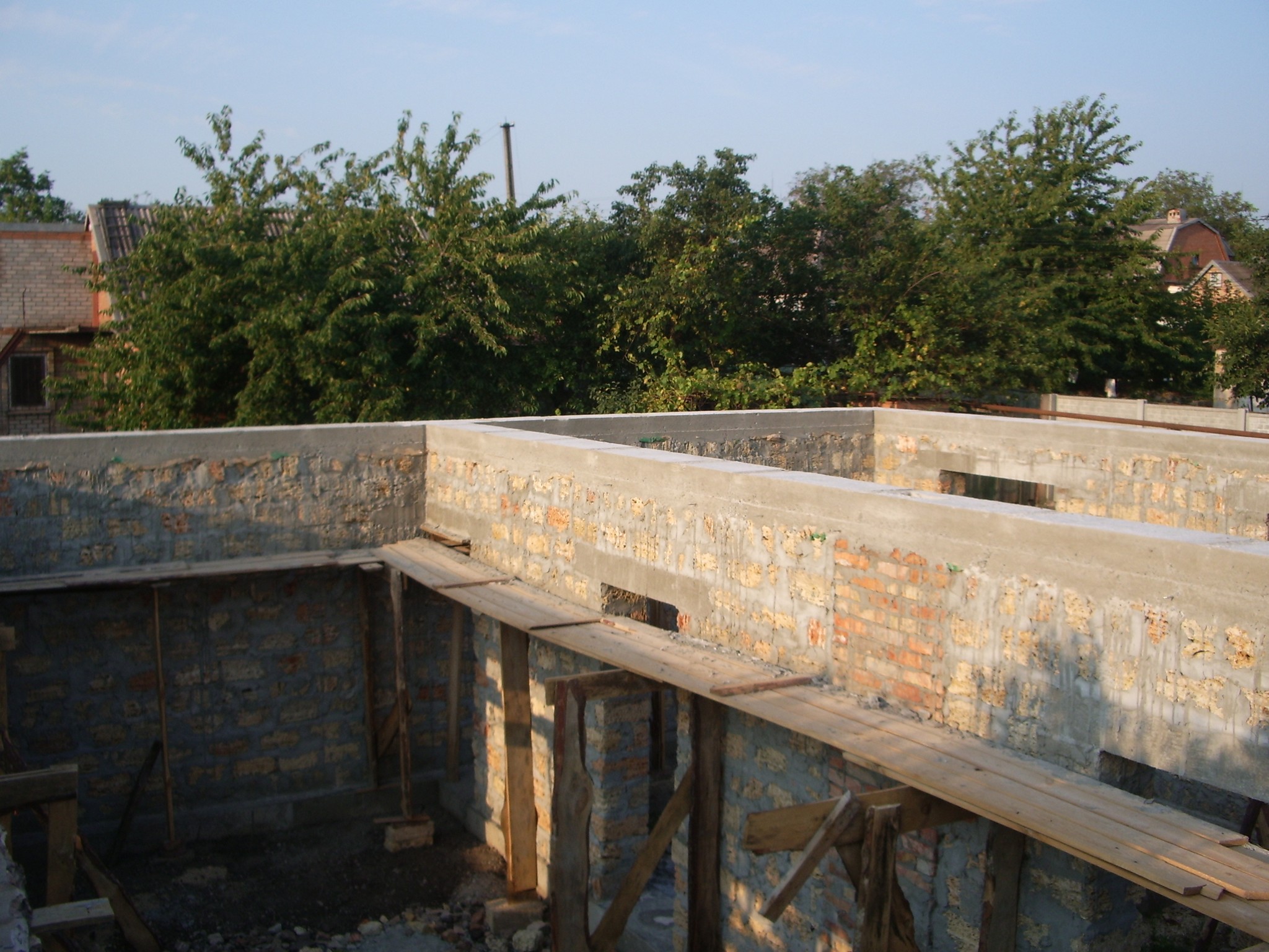

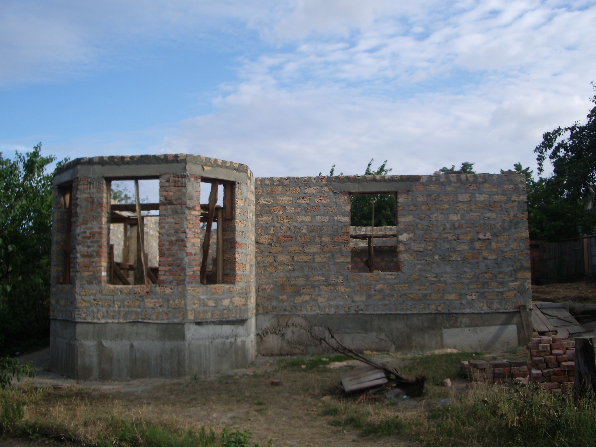

Армопояс залит и уже выстоялся.
Разбираем опалубку.

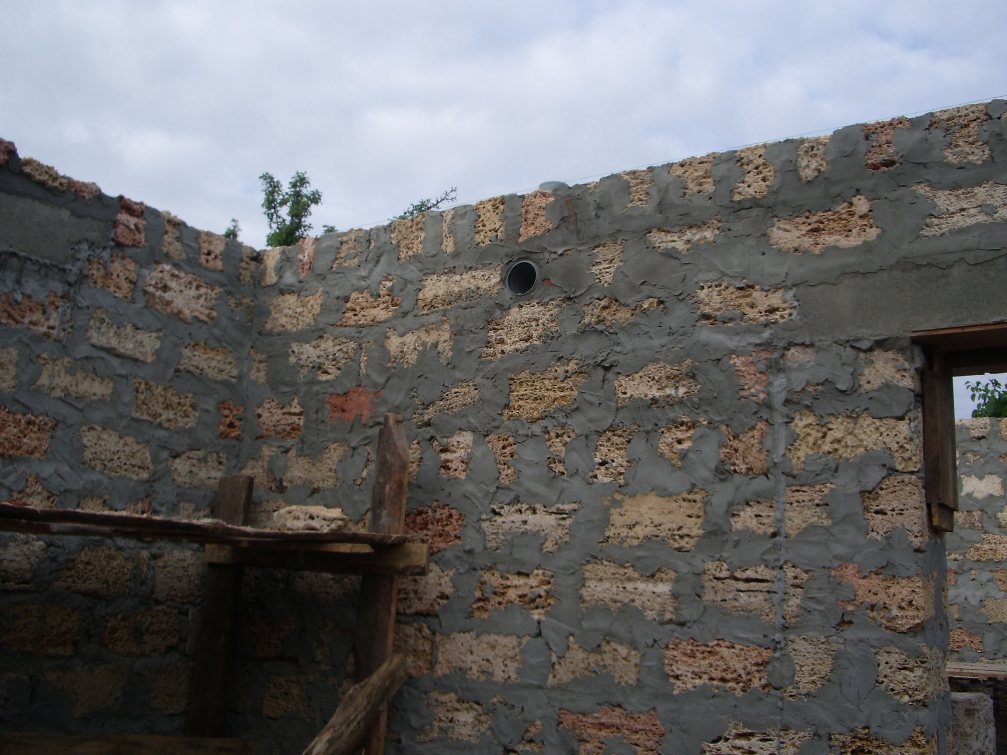

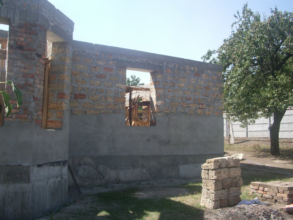

Попутно не теряя времени отец штукатурит стены.
Думаю так будет правильнее при последующем утеплении.

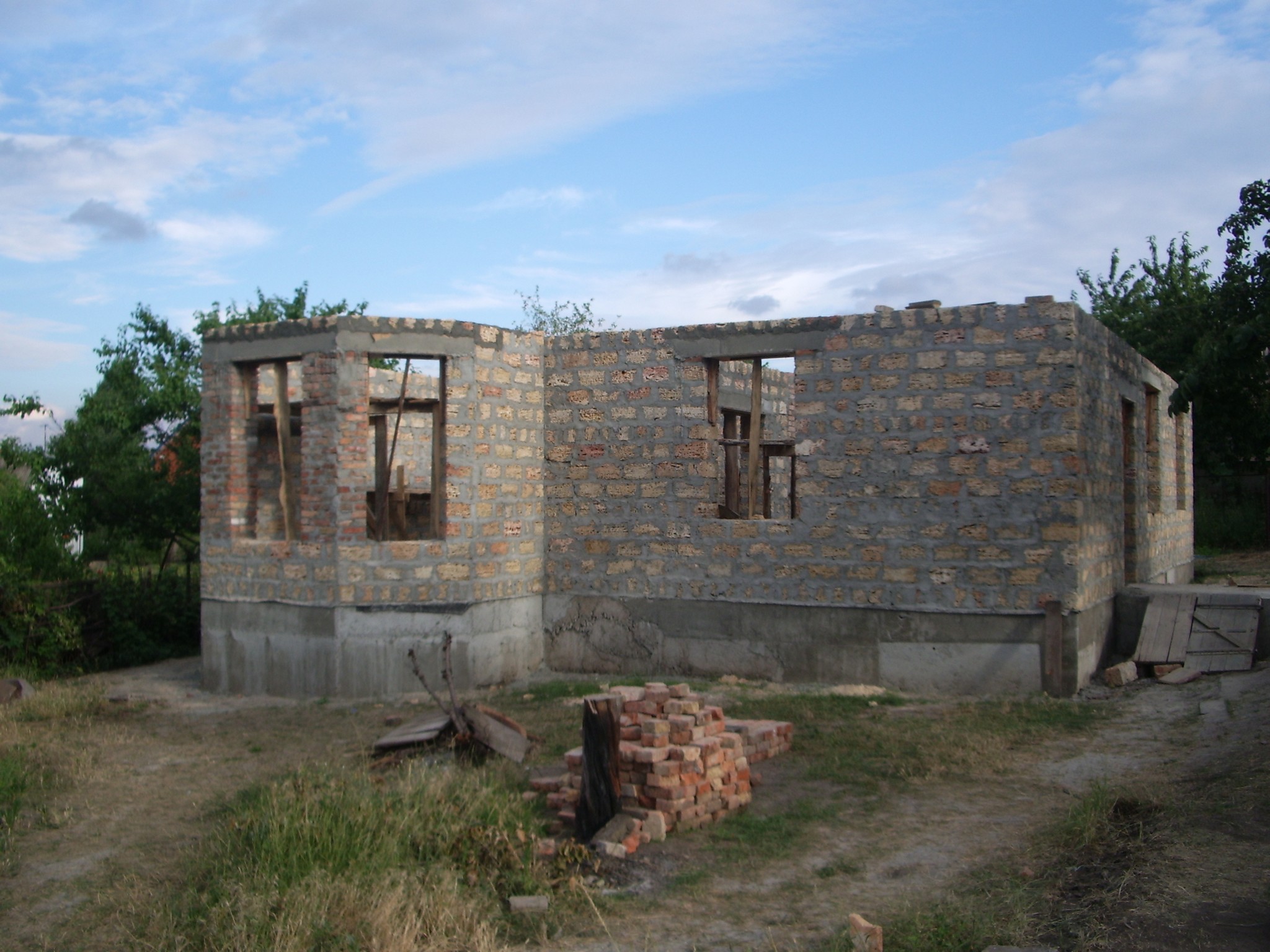

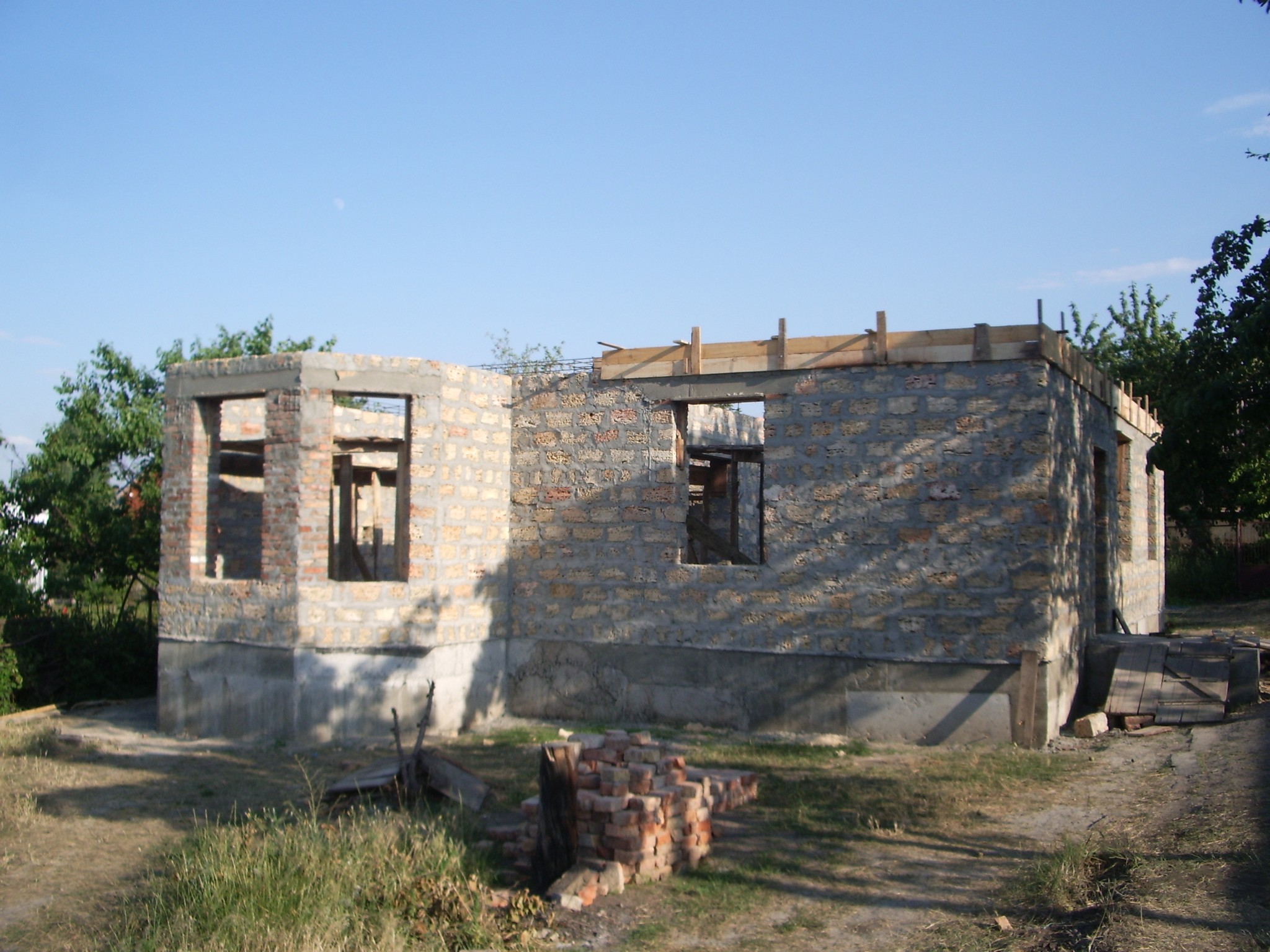

Коробка дома построена за 12 рабочих дней и 20 календарных дней, командой из 4-х каменщиков и 3-х подсобников.
Дальше крыша...

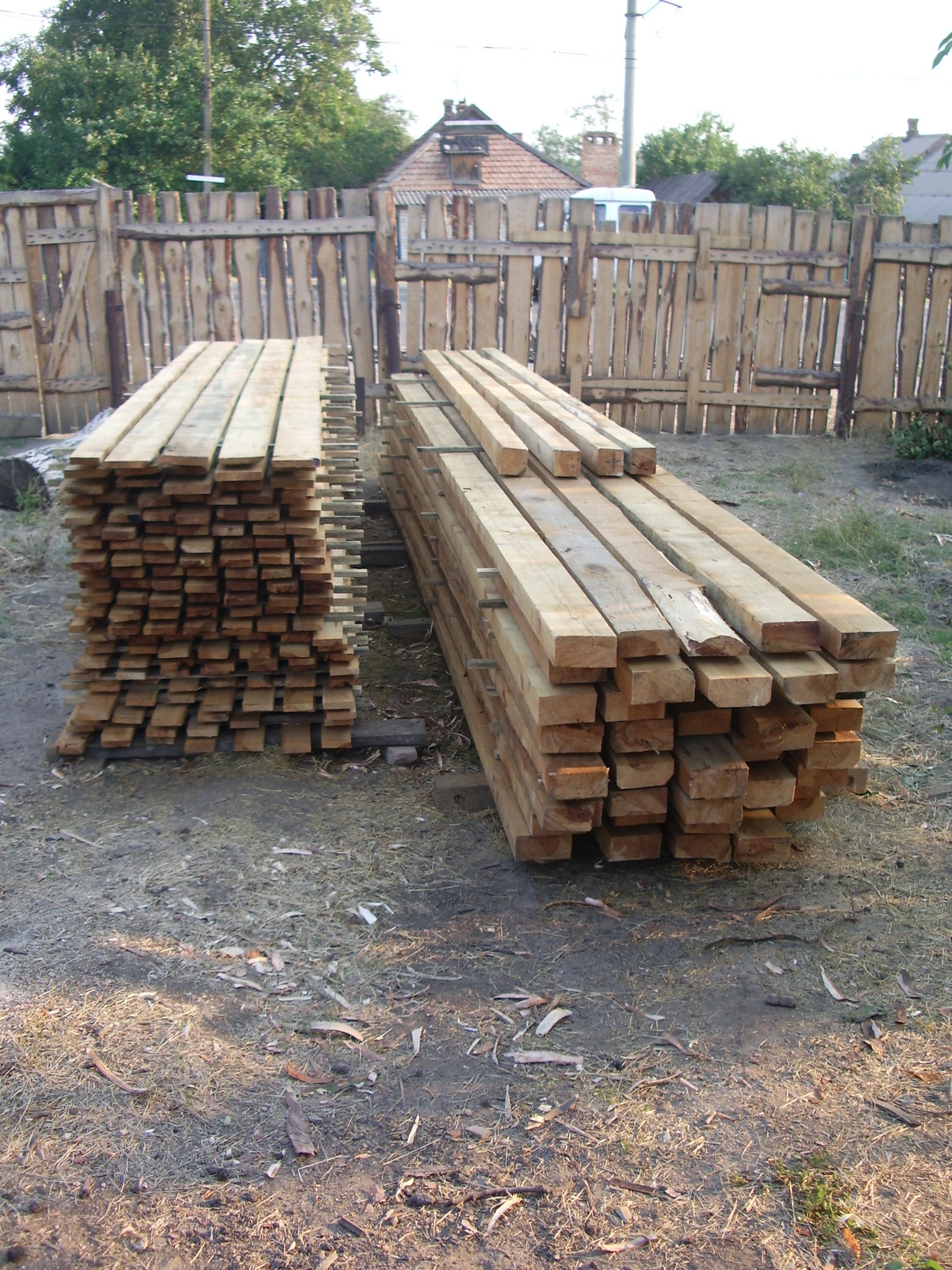

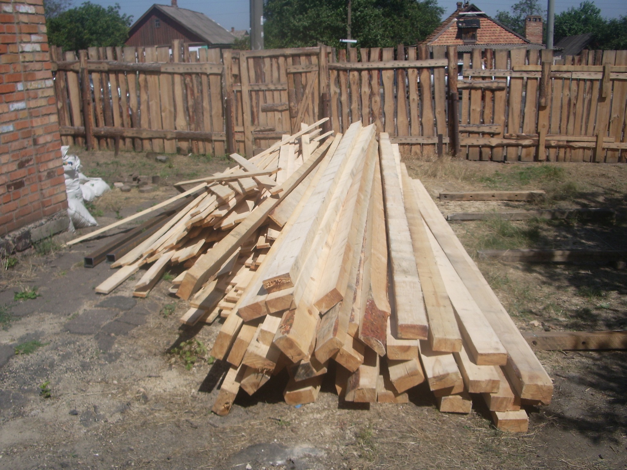

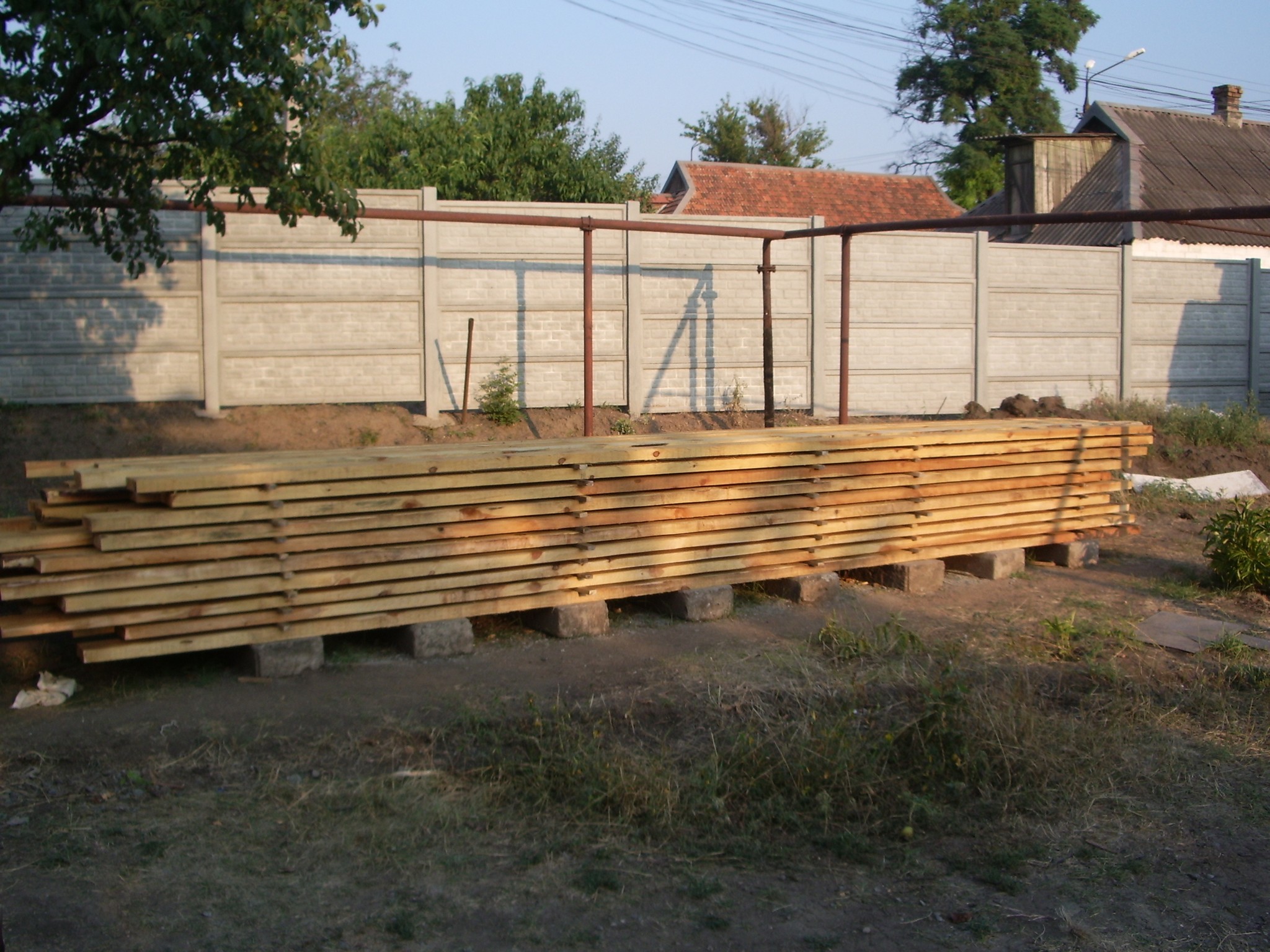

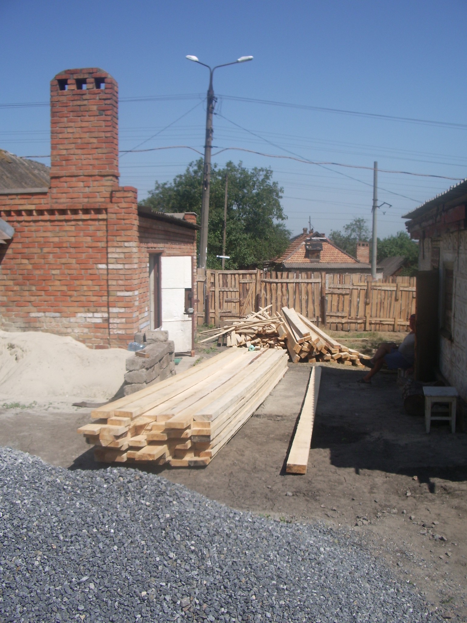

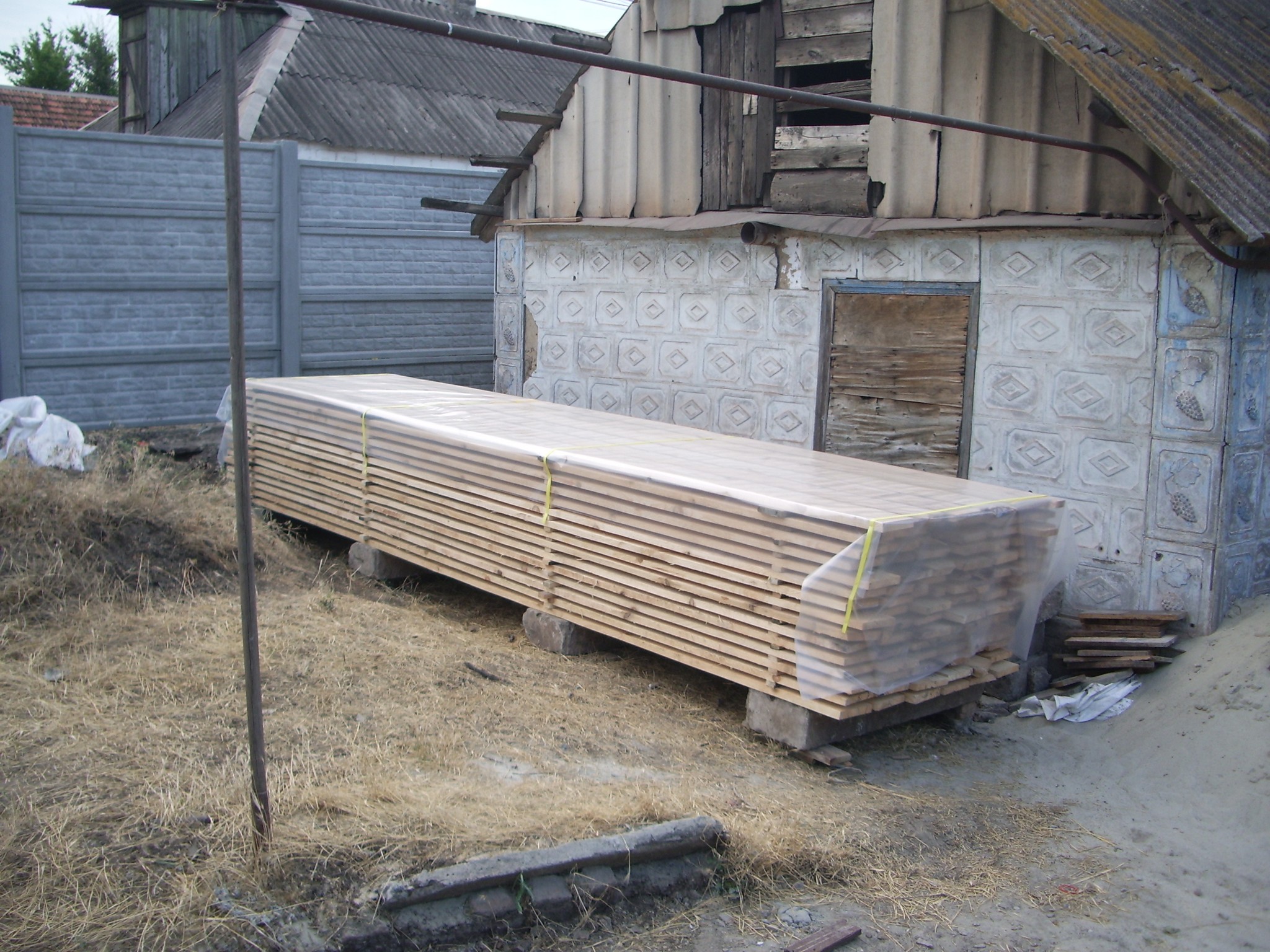

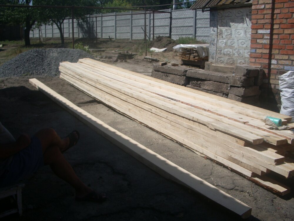

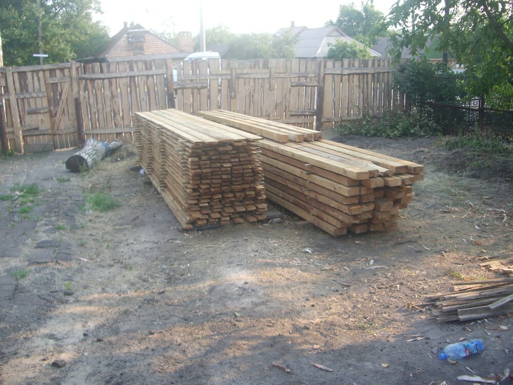

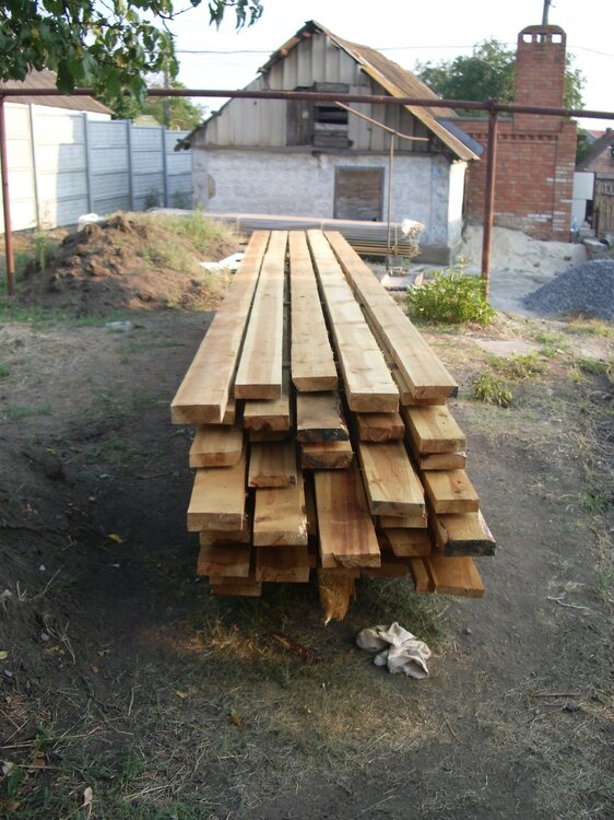

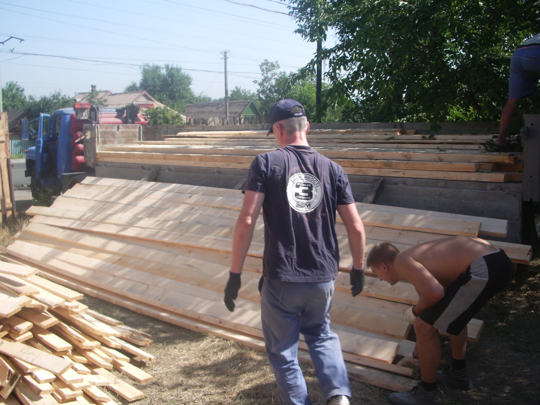

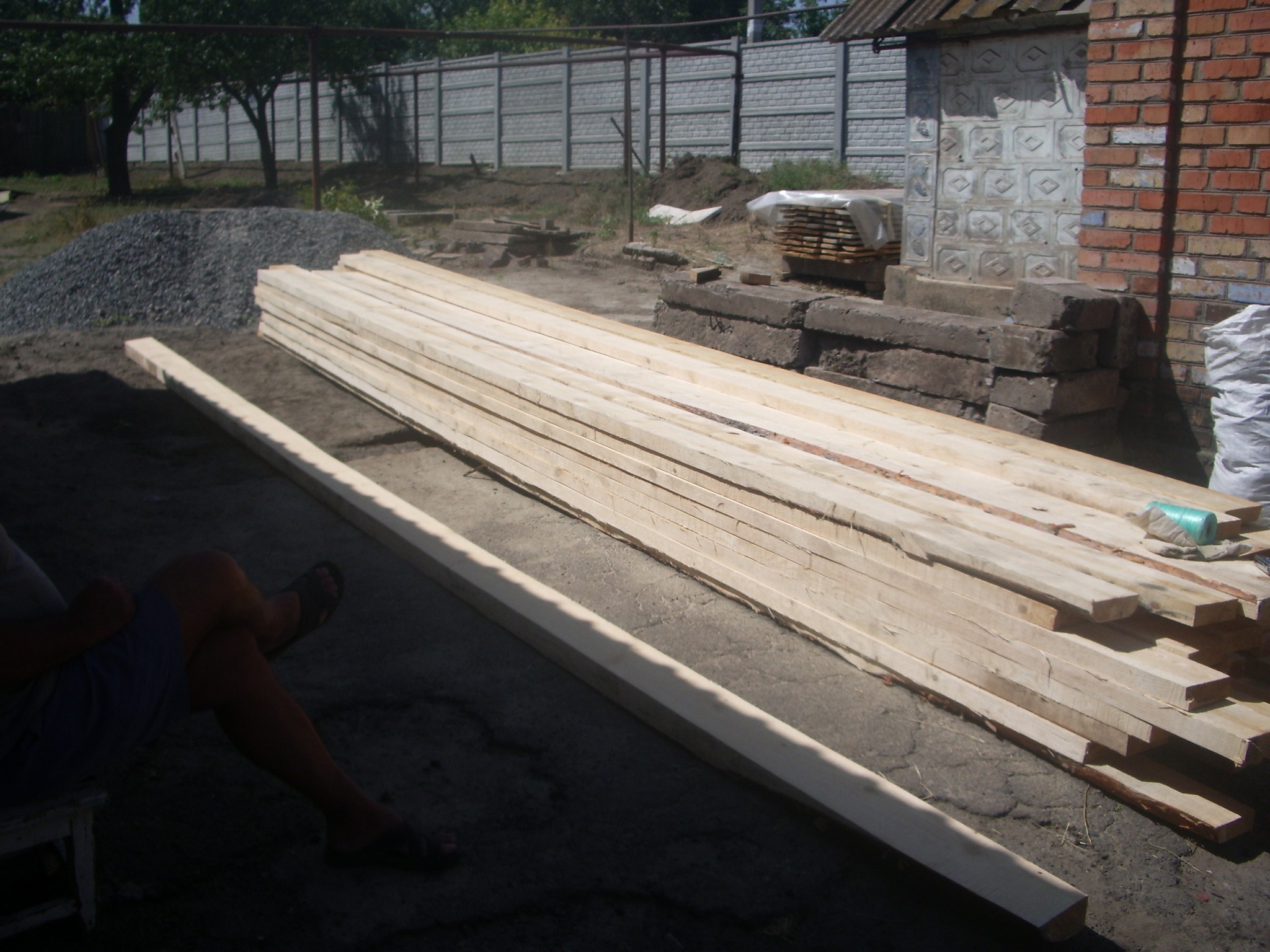

02.08.14 завозим лес для устройства крыши.
Потребовалось около 7 кубов.
Разгружаем, укладываем в штабеля и обрабатываем антисептиком "Неомид 440"

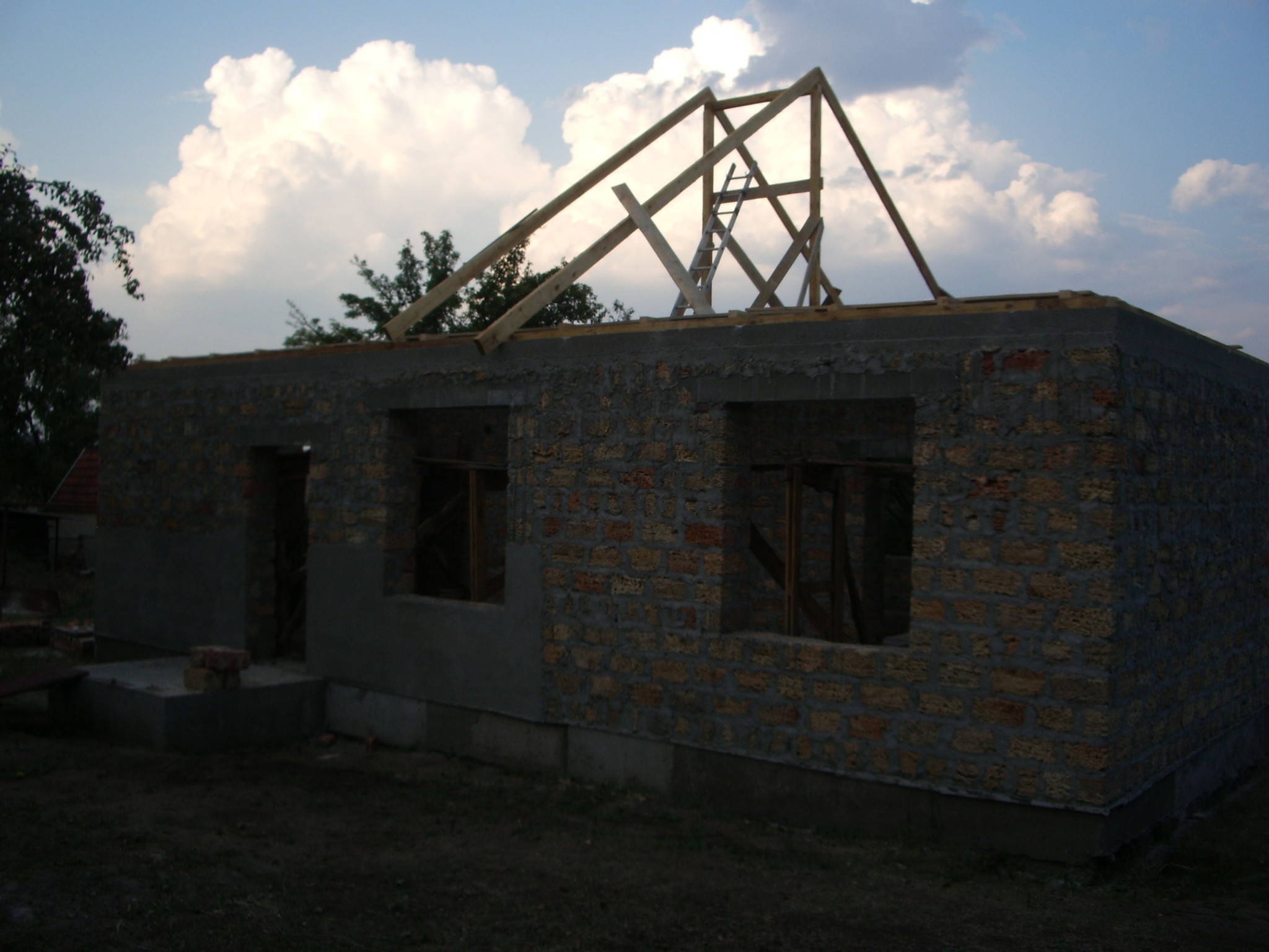

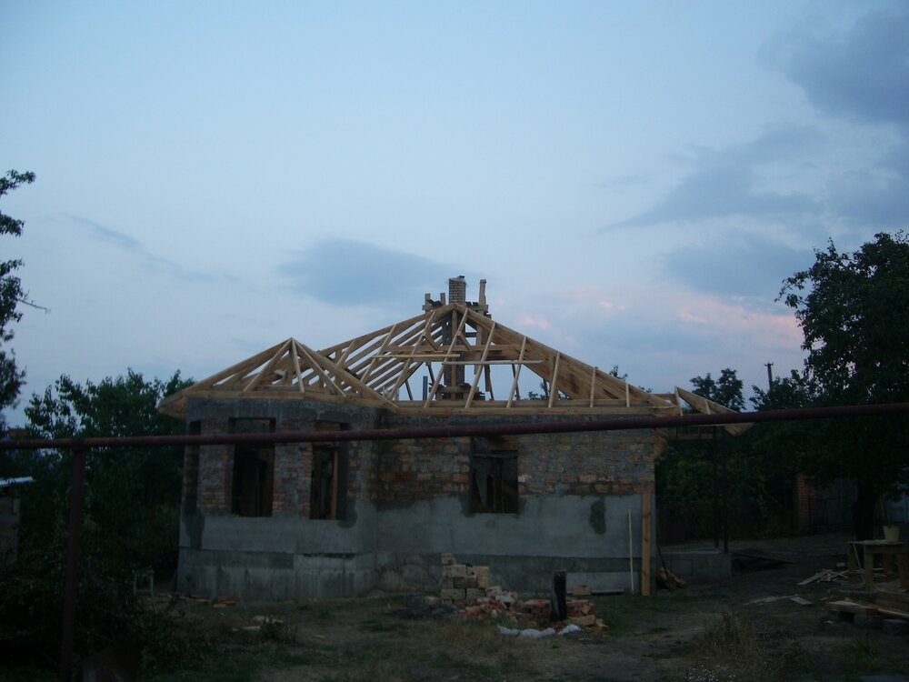

В понедельник 04.08.14 к работе приступил кровельщик.
Работают 1 кровельщик и 1 подсобник

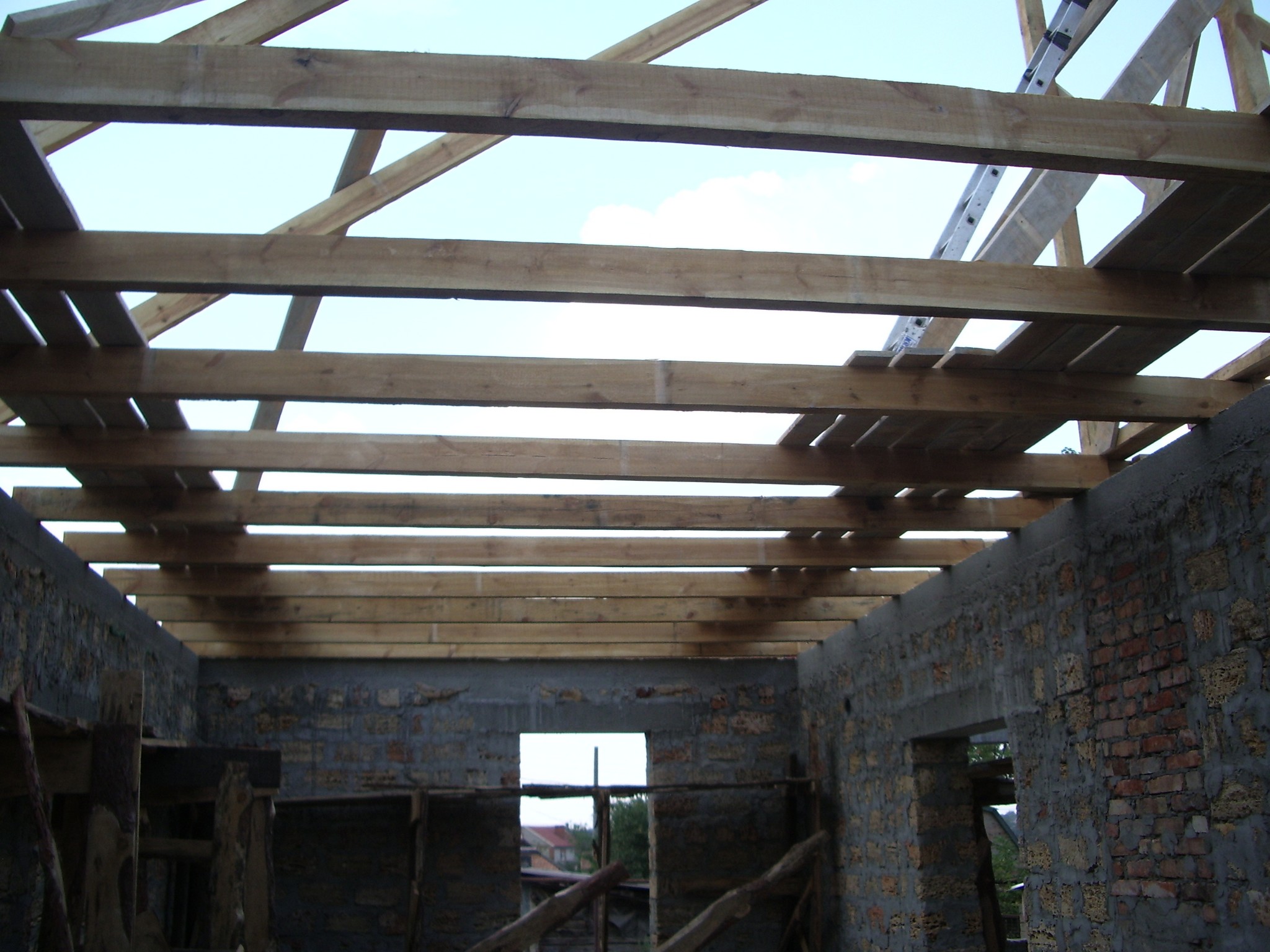

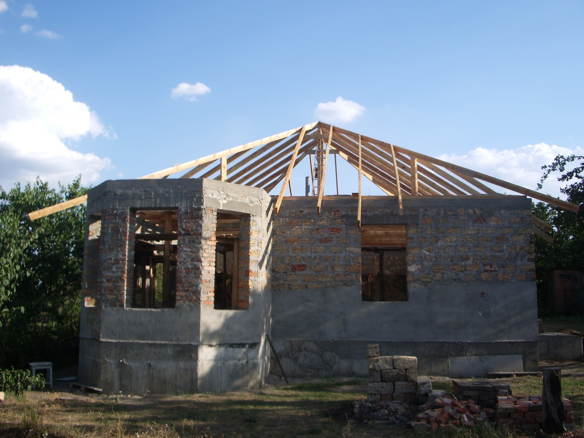

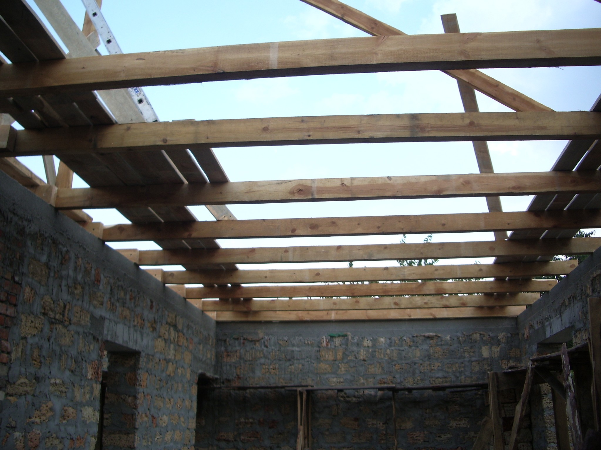

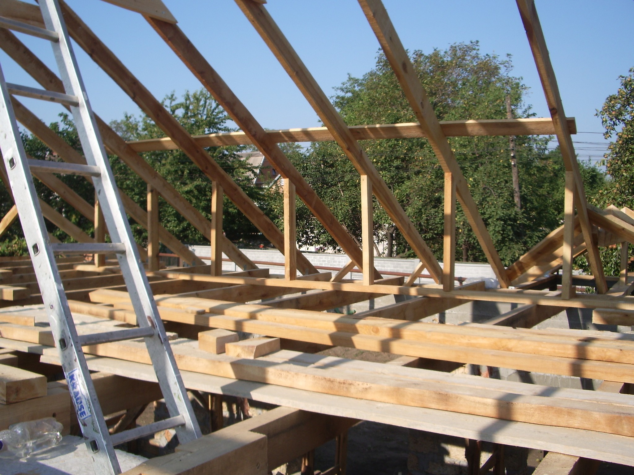

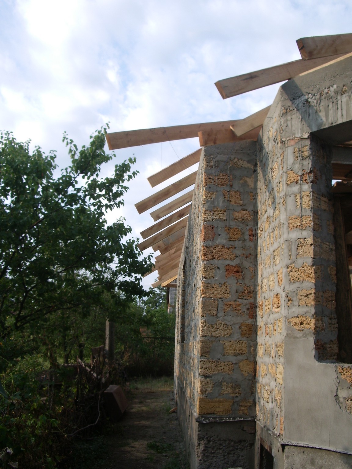

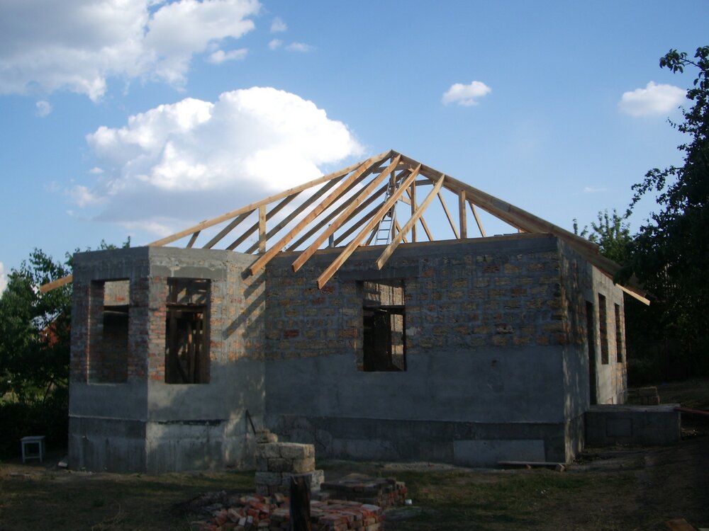

За первый день уложены балки перекрытия и установлены опоры конька.
p.s. Извините, если употребляю не правильные термины.

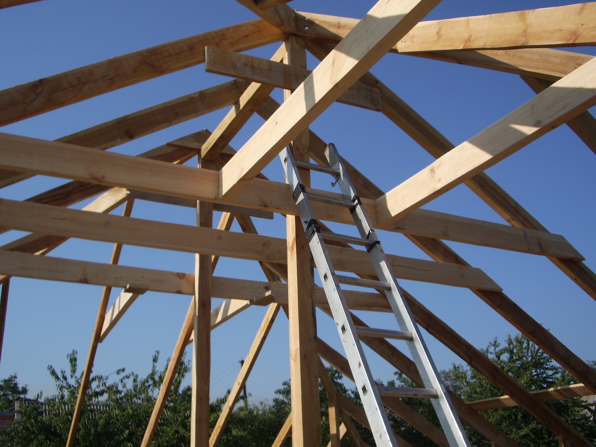

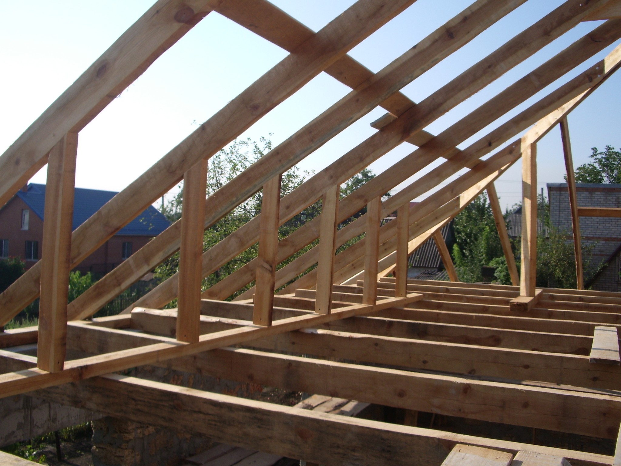

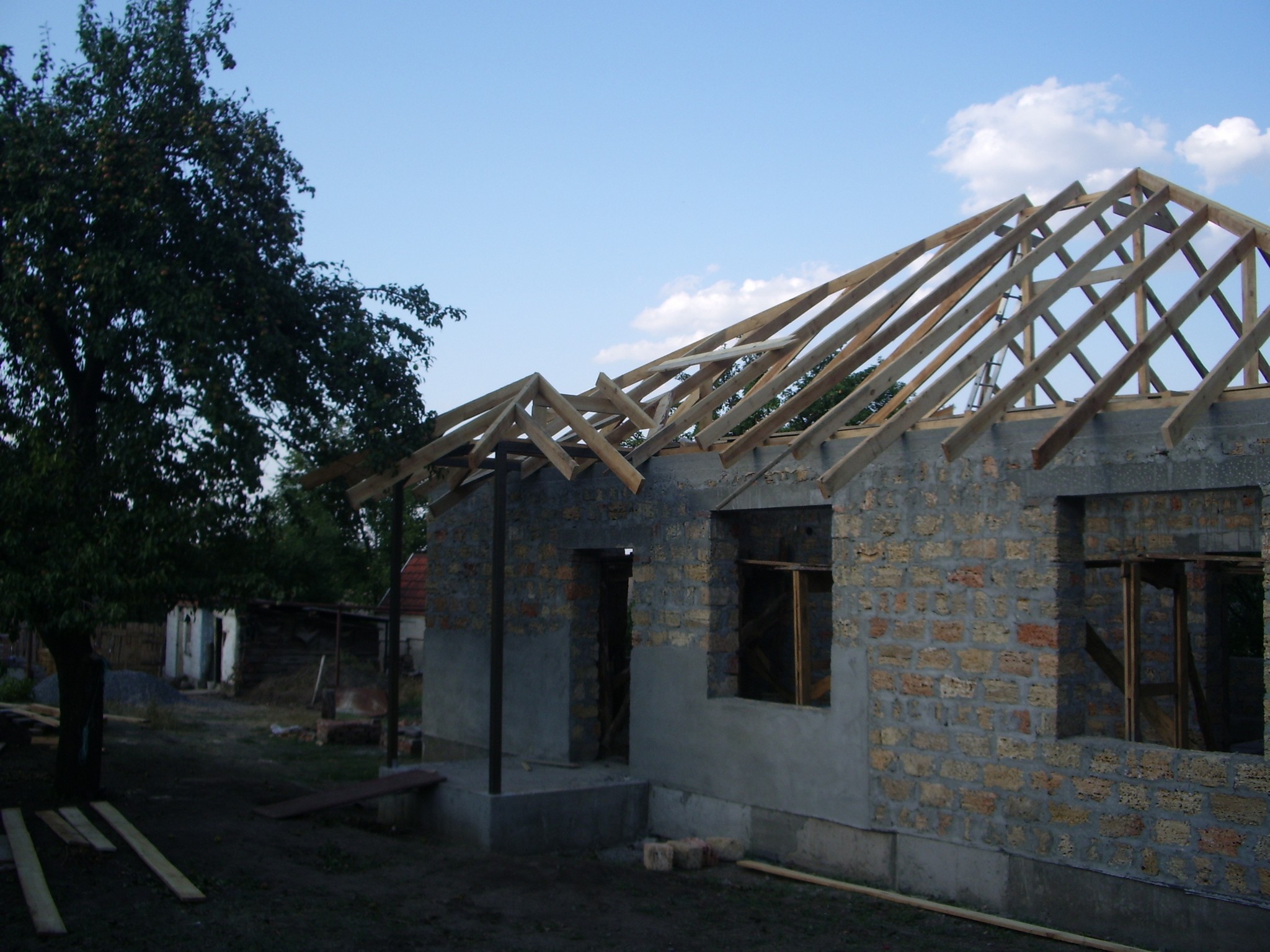

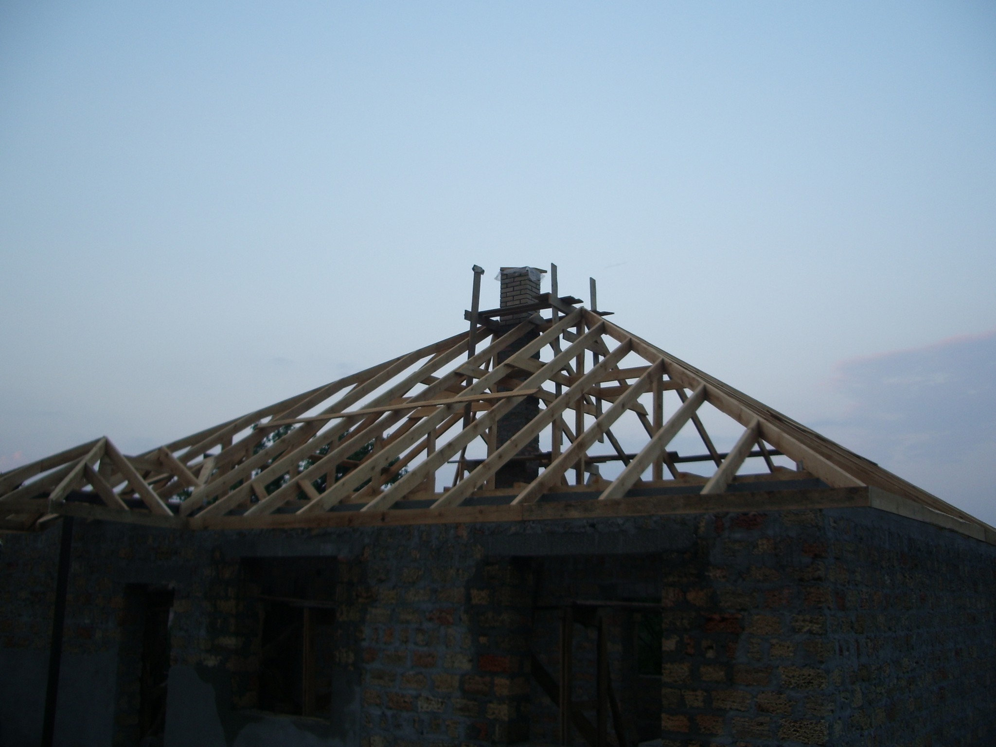

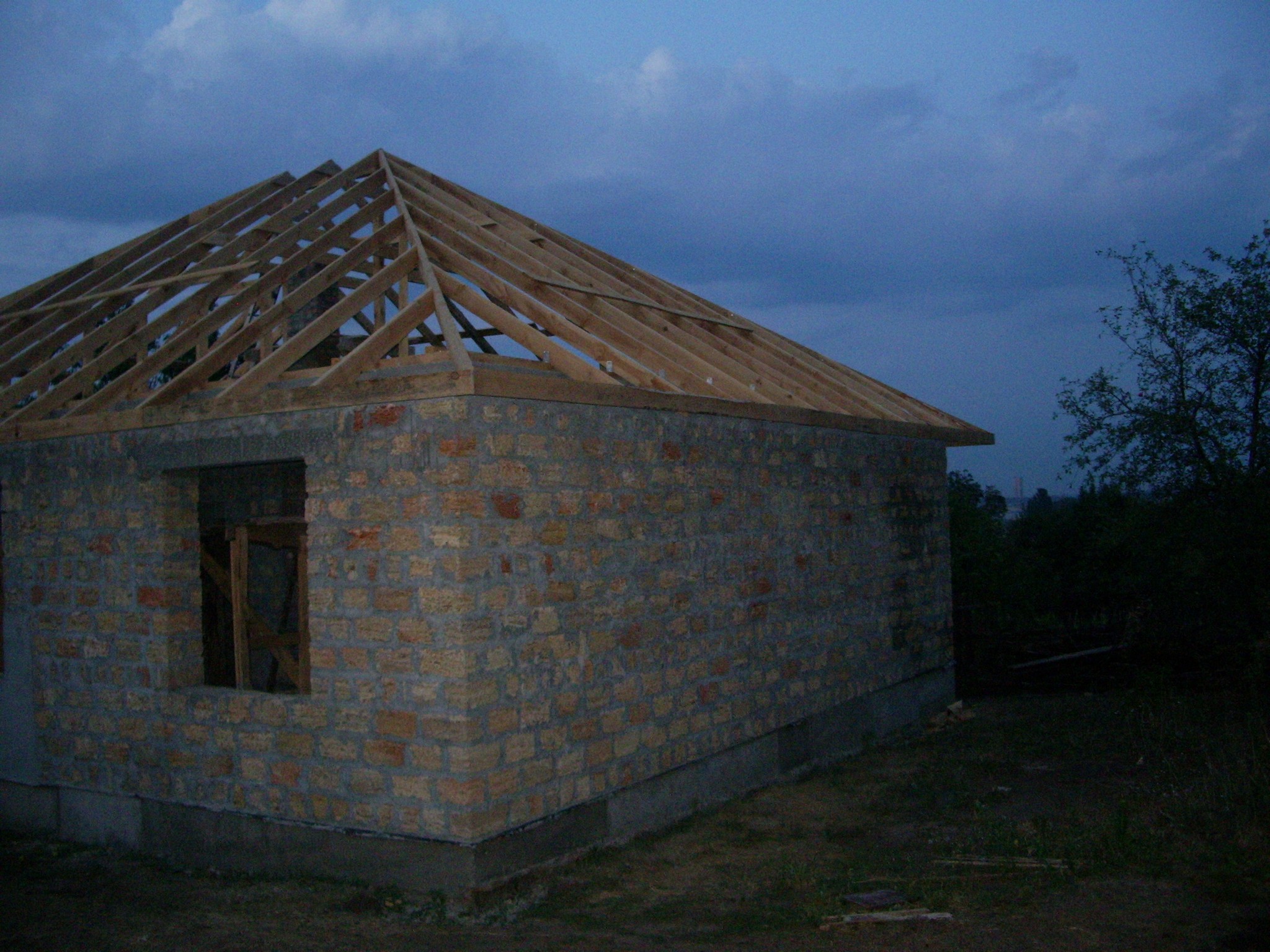

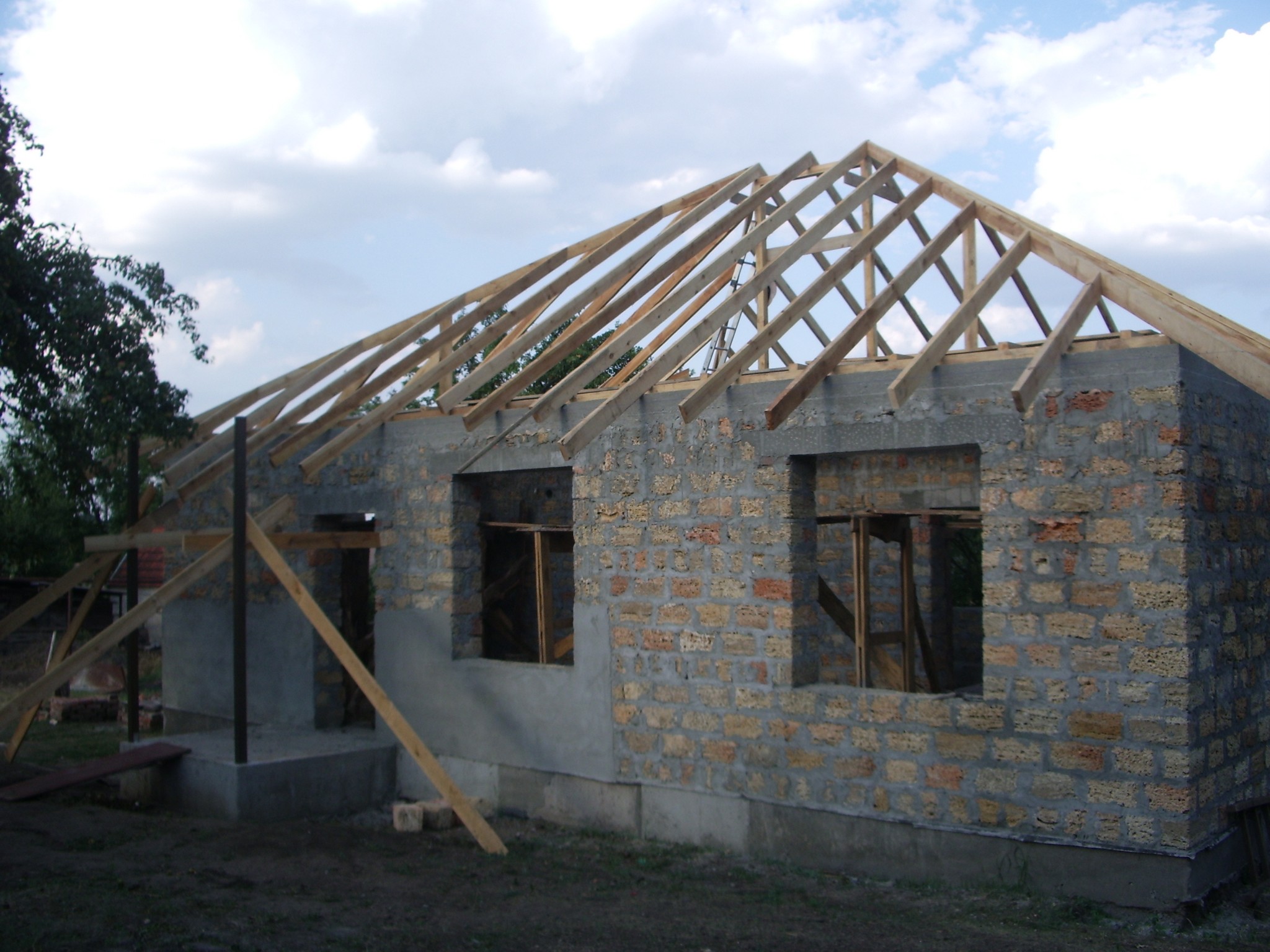

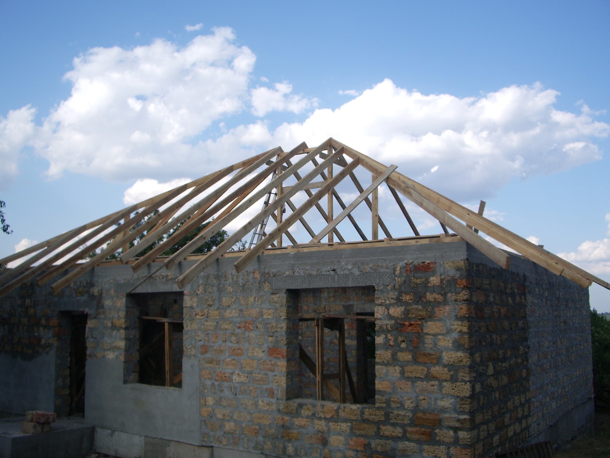

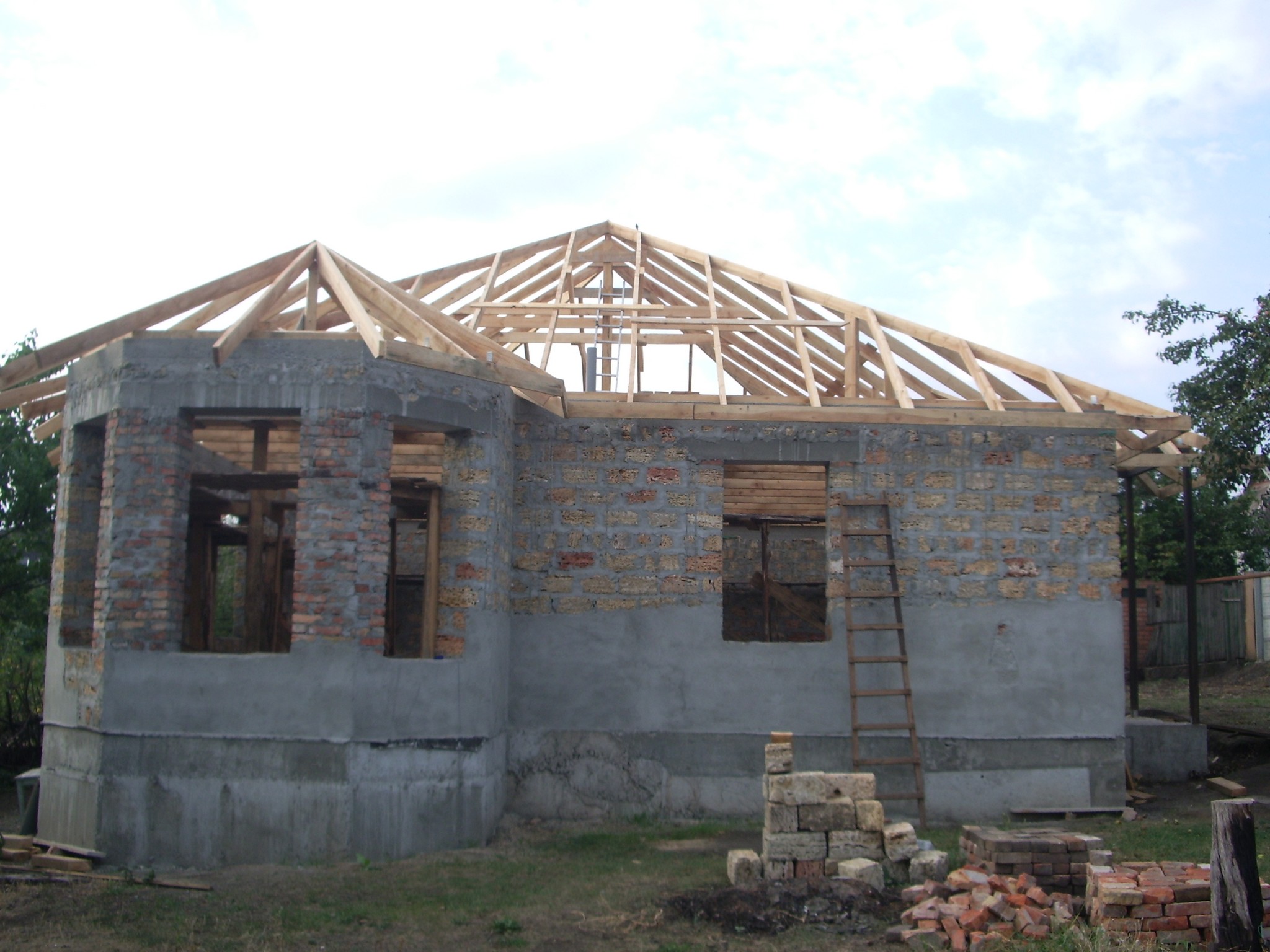

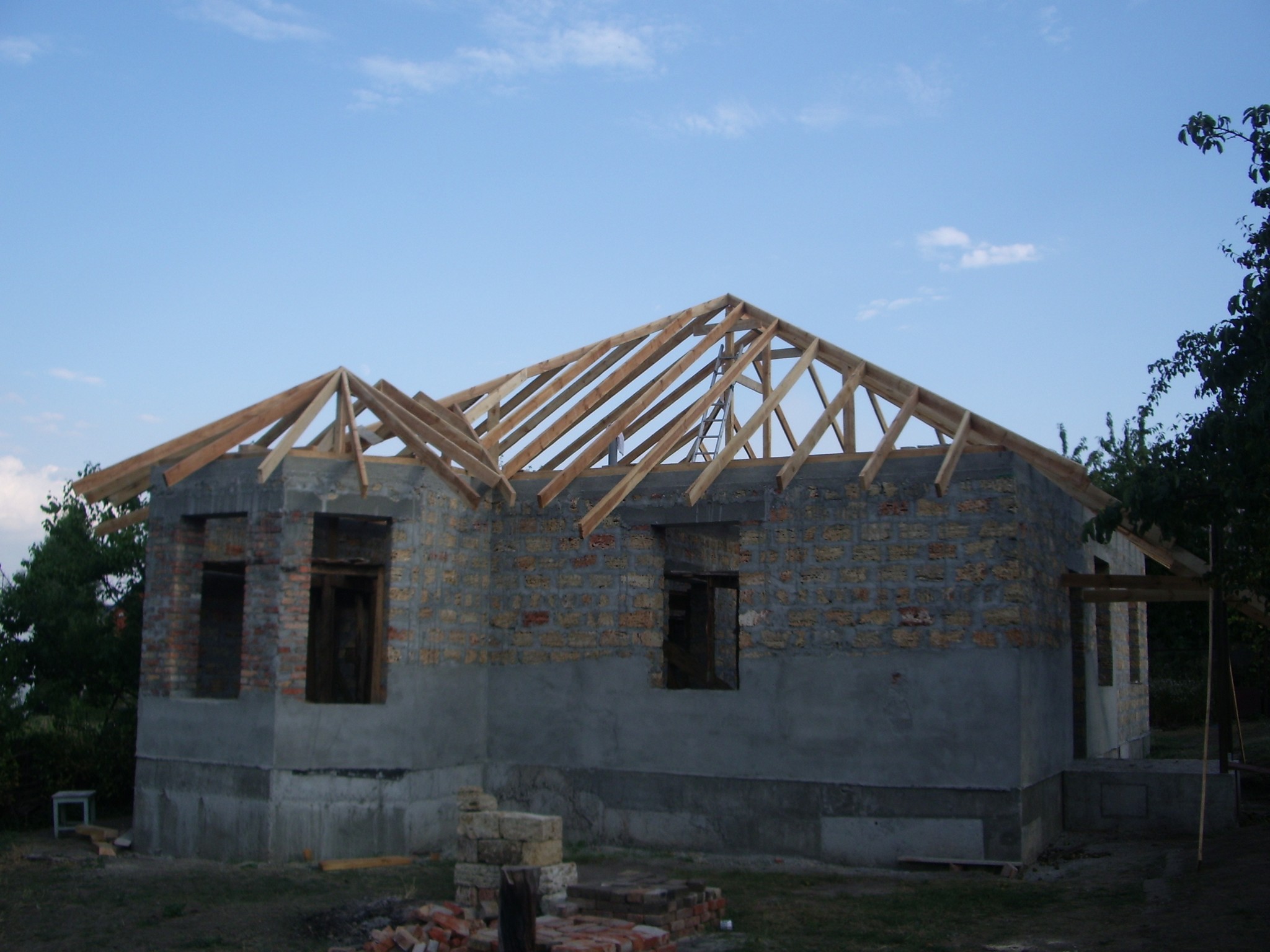

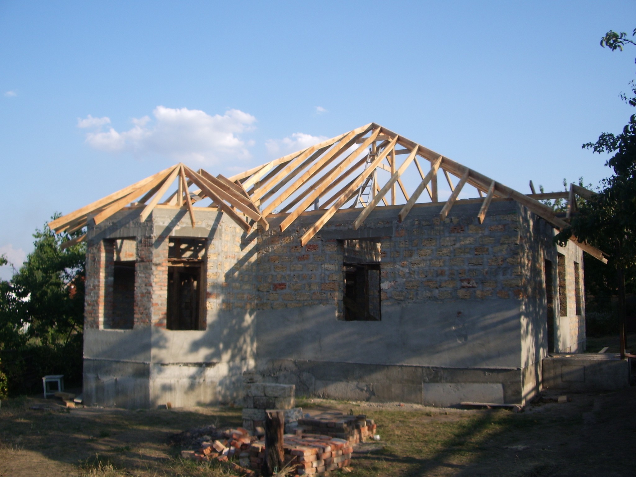

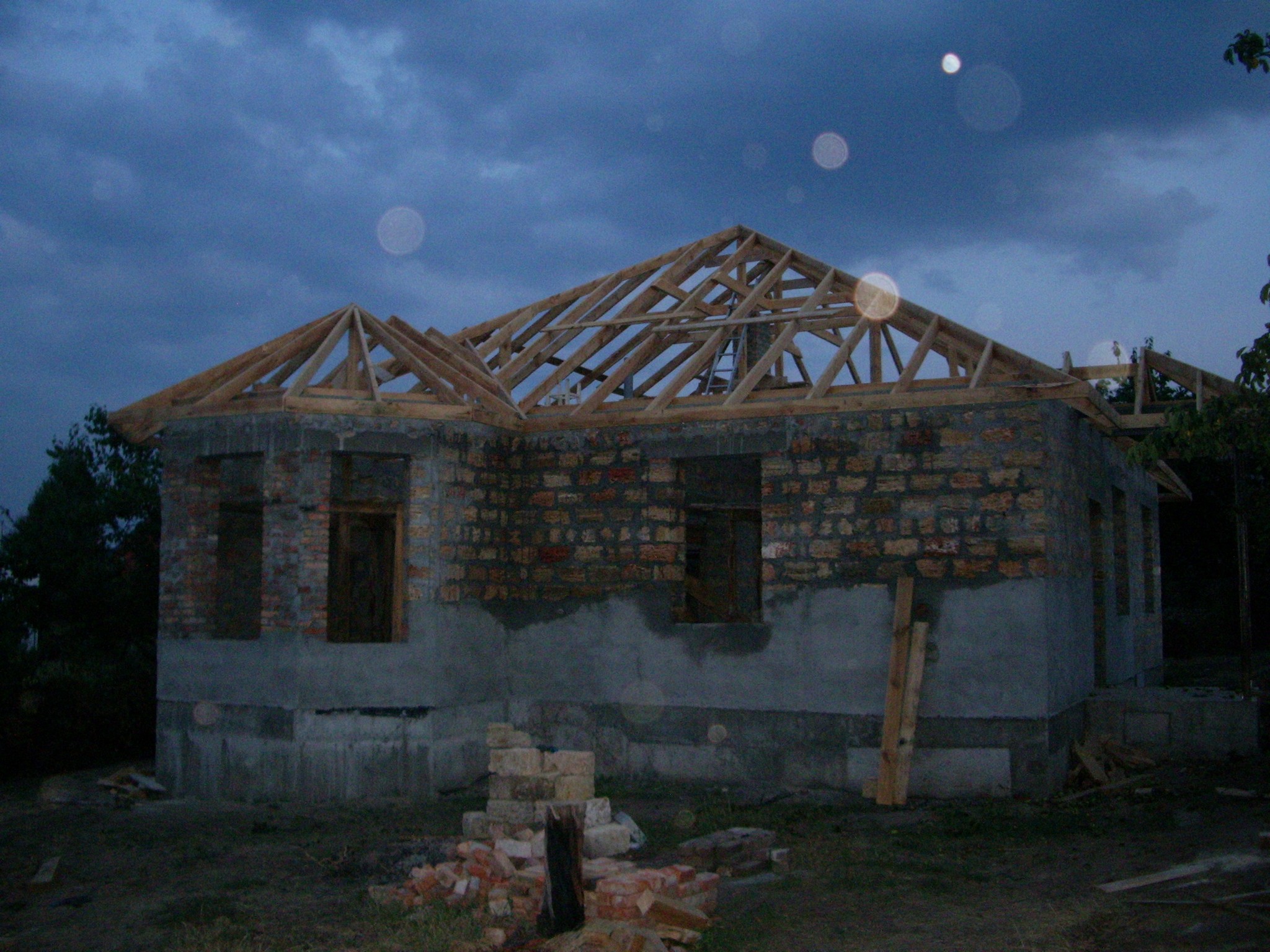

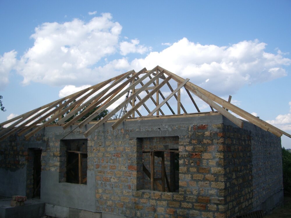

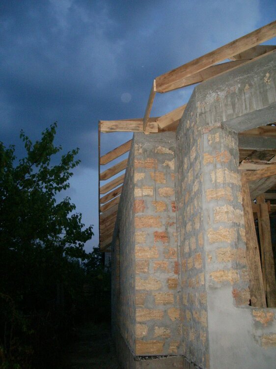

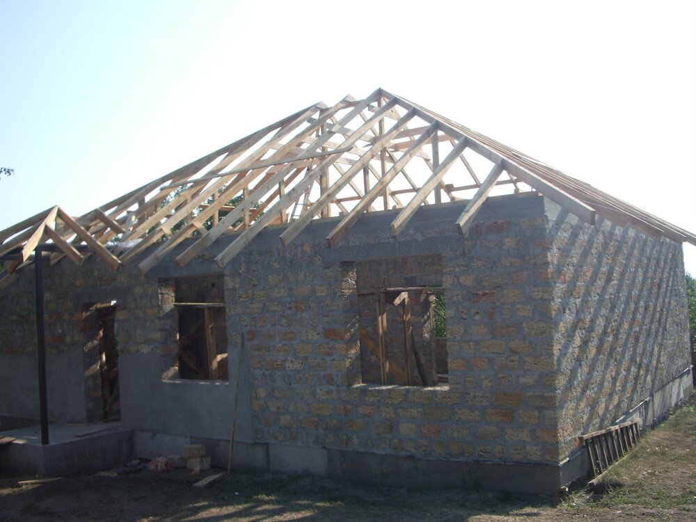

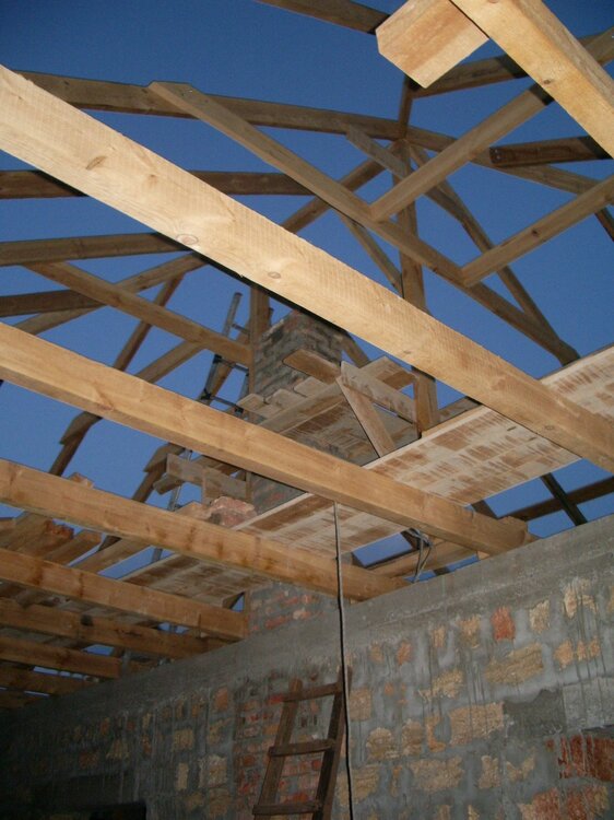

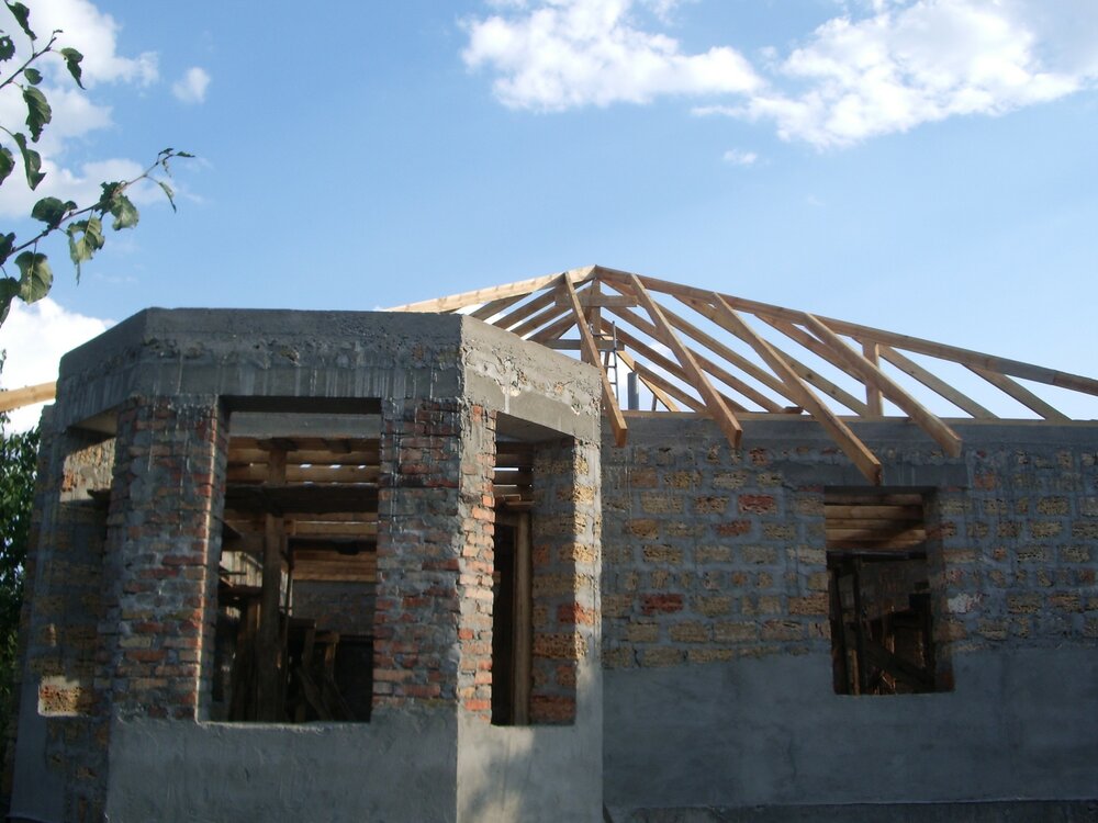

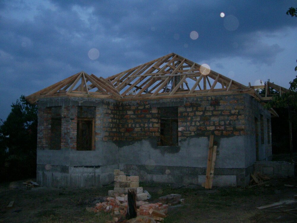

На второй день устанавливали стропила.
Угол ската 30 градусов, подшив 0.5м

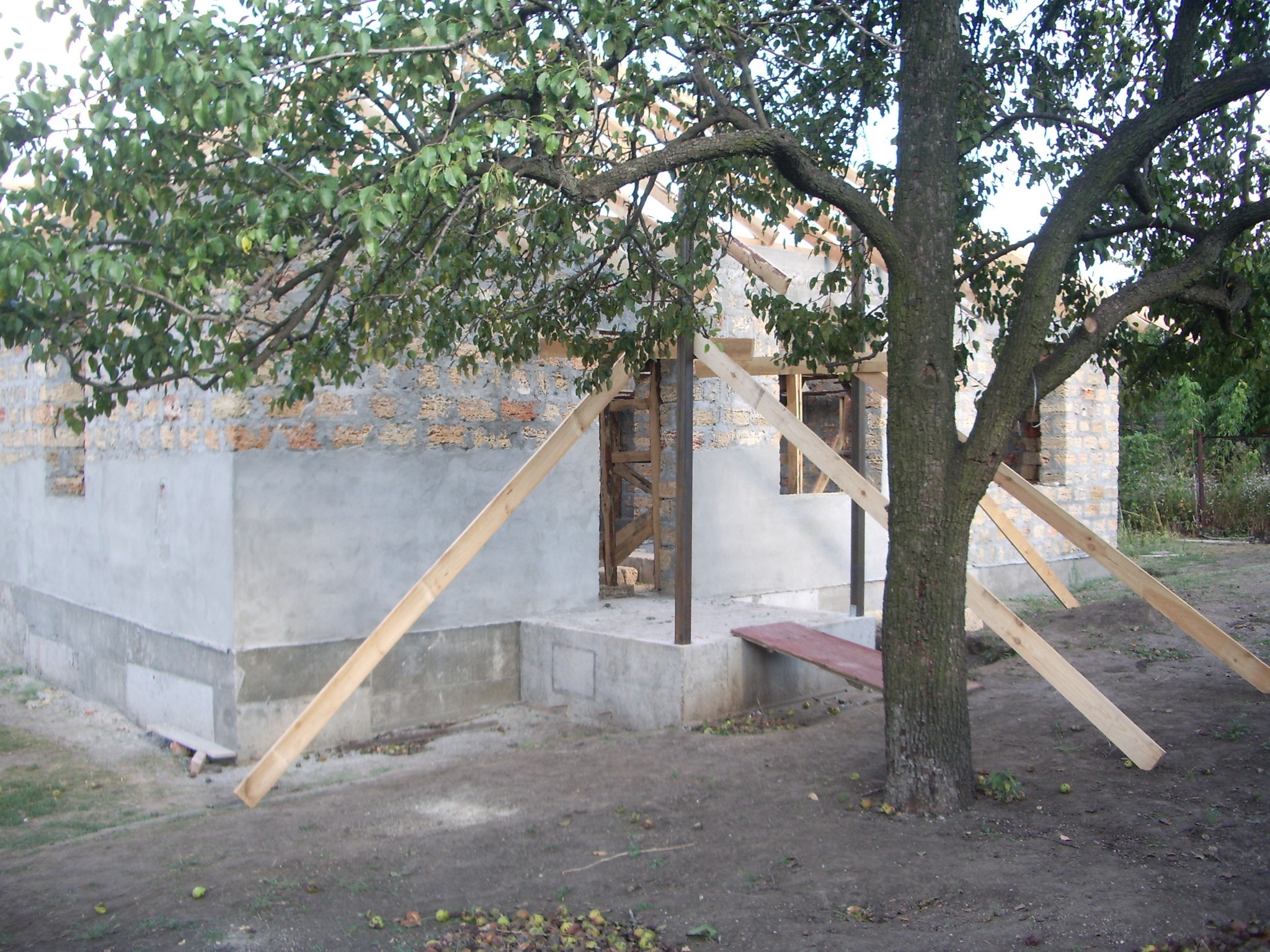

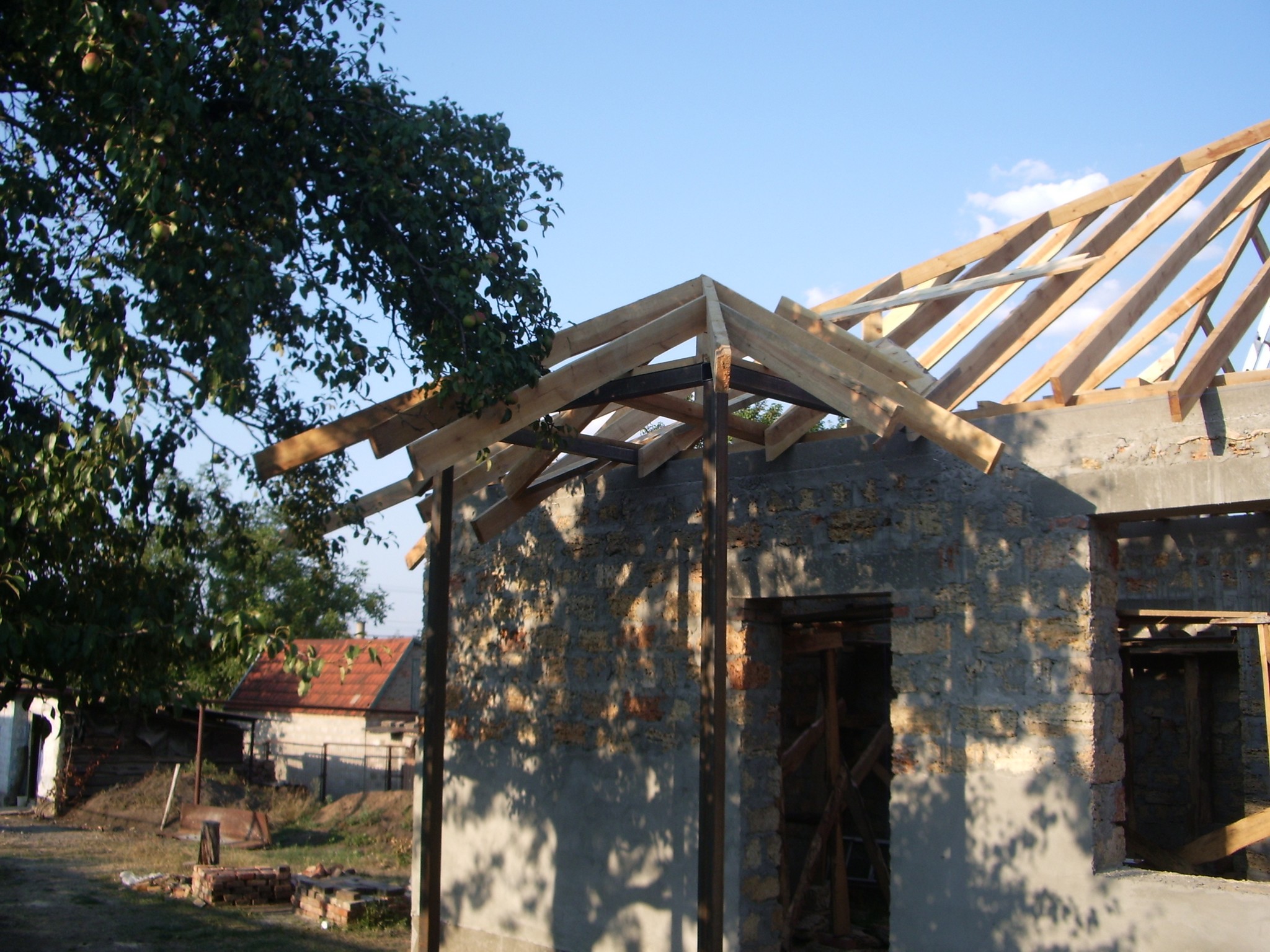

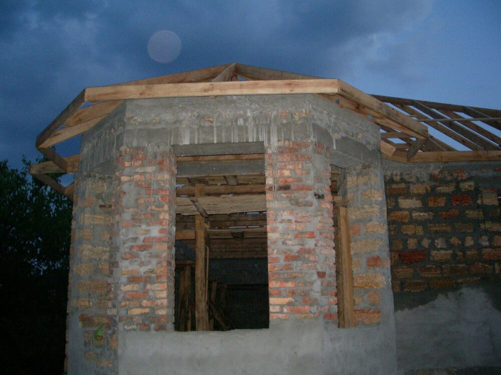

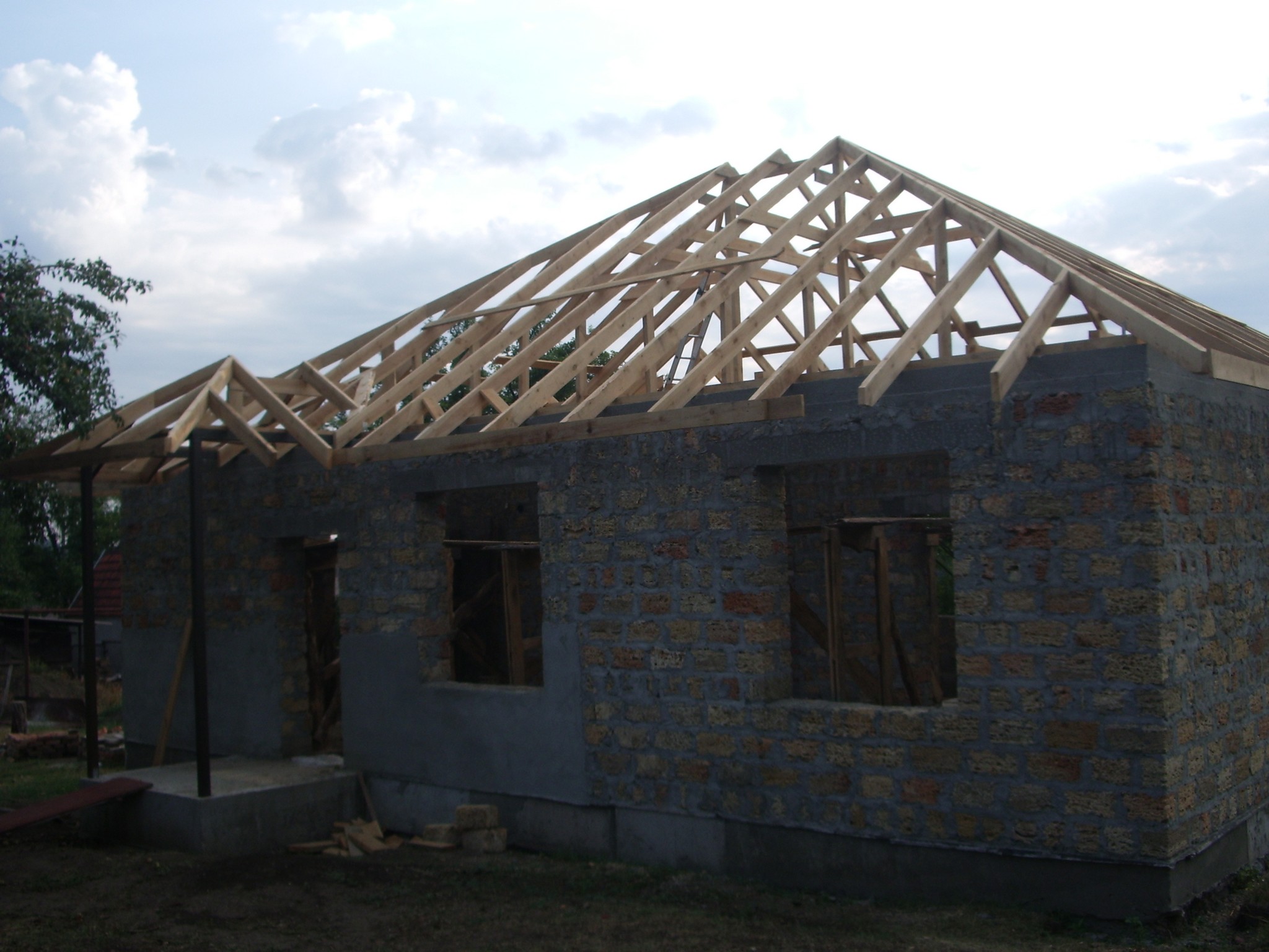

На третий день заканчивали стропила и закрепили стойки на крыльце.
Мы в последний момент приняли решение накрыть крыльцо вместе с крышей, чтобы потом не городить непонятно что.
А так все будет в одном стиле и материале.
Опоры поставили из квадратного профиля 80*80*3мм.
Покрашу в пару слоев хорошей краской и на наш век хватит.
Доброго времени суток. Если нужно будет закрыть стены теплыми штукатурками...буду рад помочь..)))

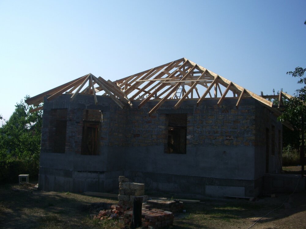

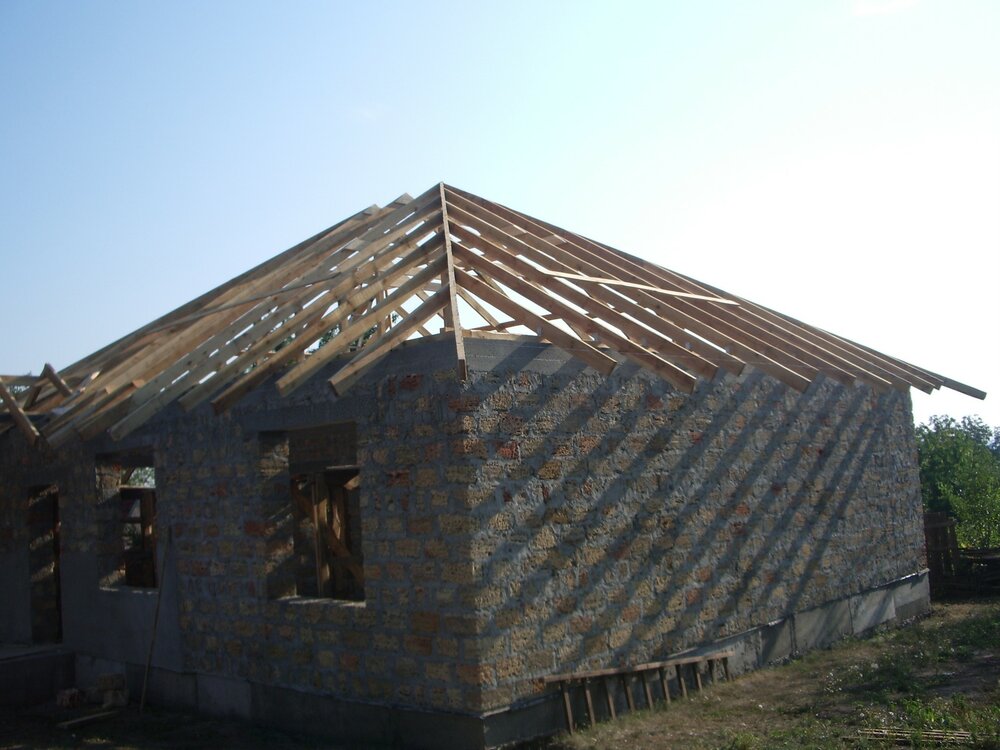

На четвертый день заканчивали крыльцо и скрепляли стропильную систему окончательно.
Сняли размеры по факту и поехали к основным поставщикам кровли устраивать тендер :)

Песок, щебень брали на Гданцевке. Мне не далеко, поэтому за ЗИЛ-130 7 тонн брали 150 грн. доставку.
Песок 125грн тонна, щебень 5-20 - 110грн.
Привозят с чеком с весов погрузчика.

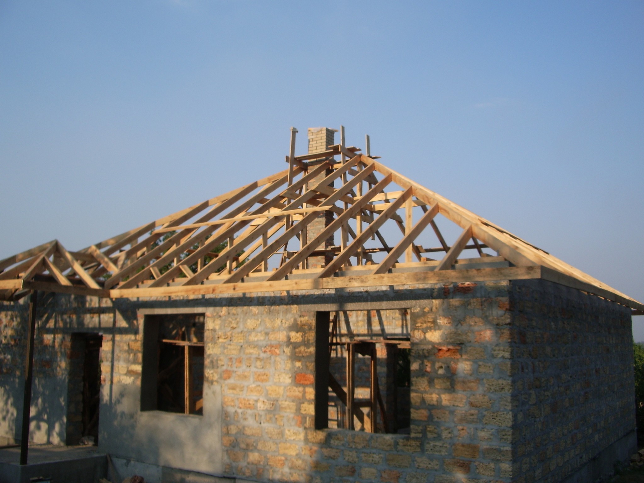

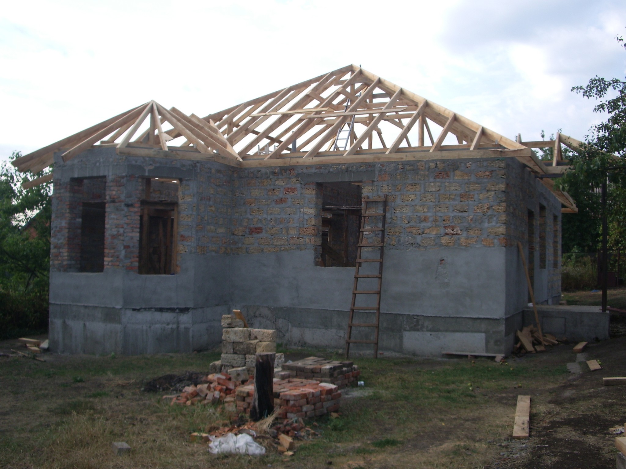

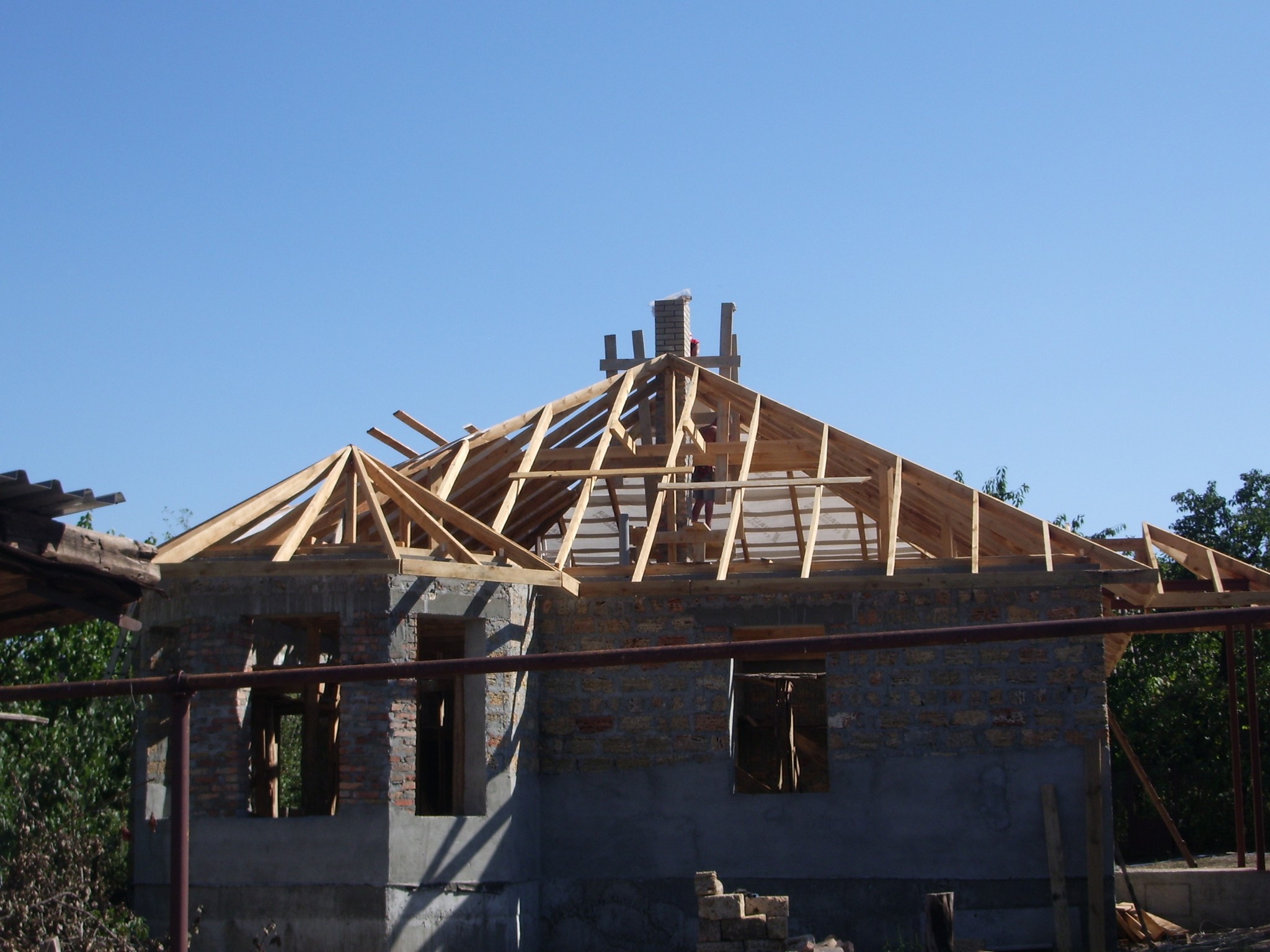

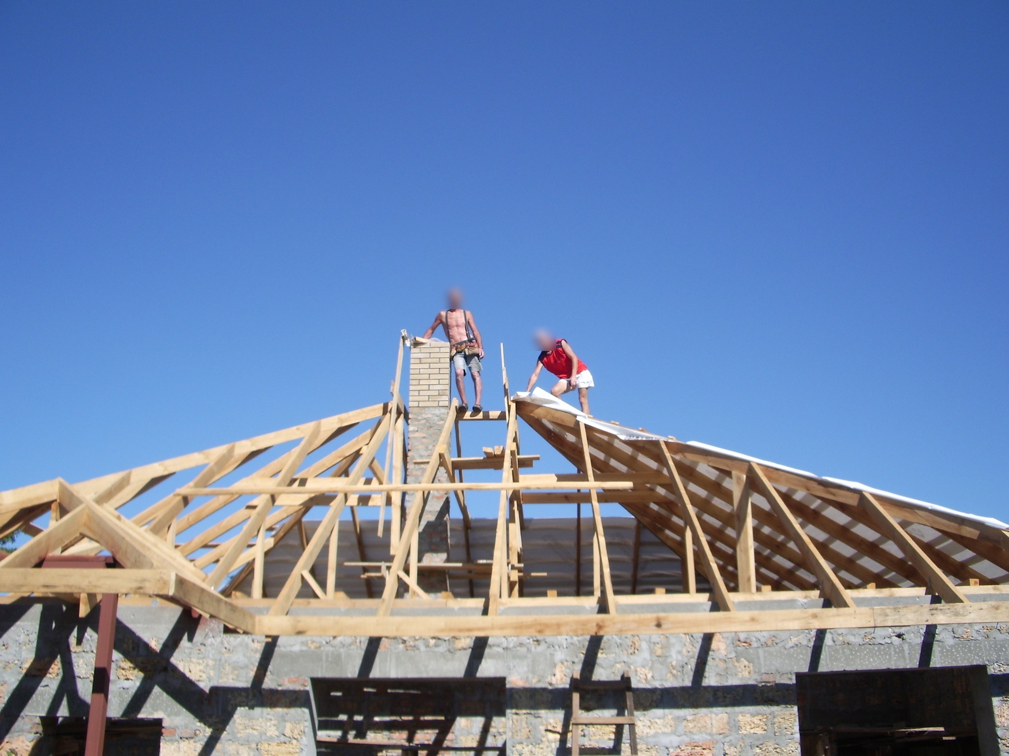

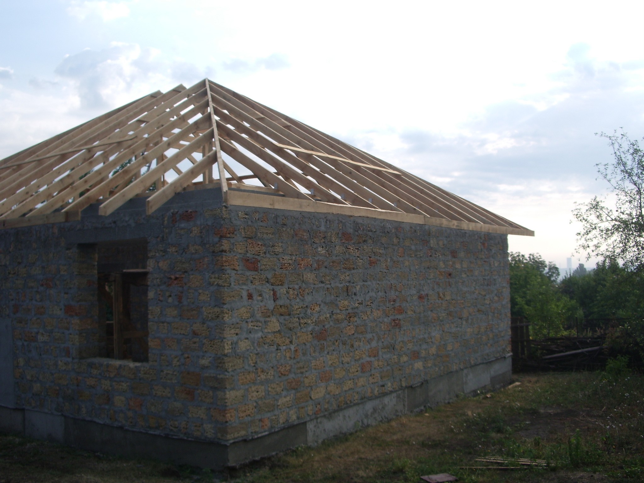

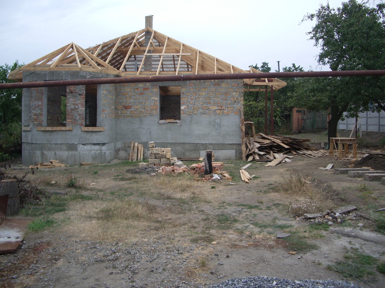

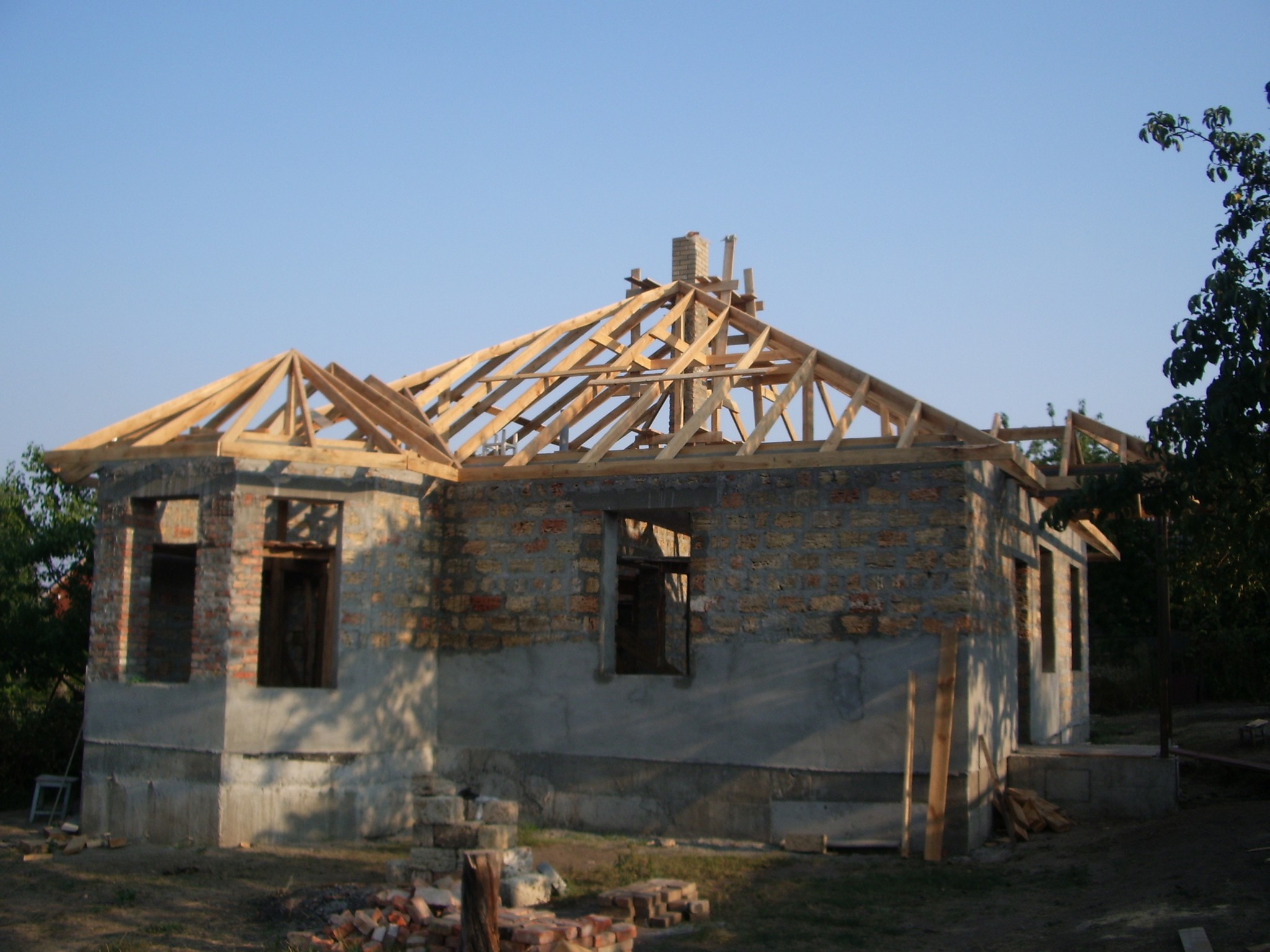

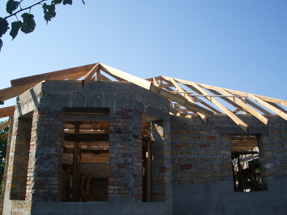

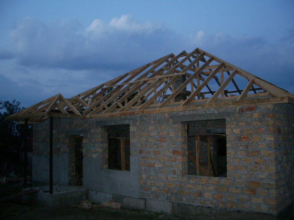

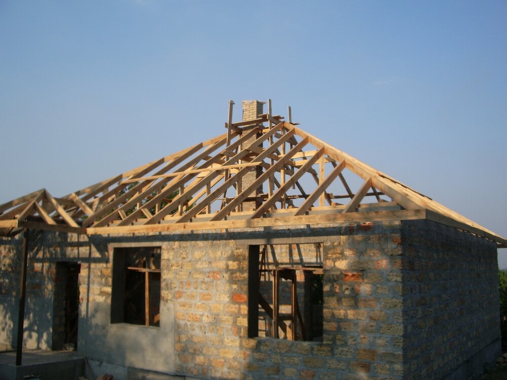

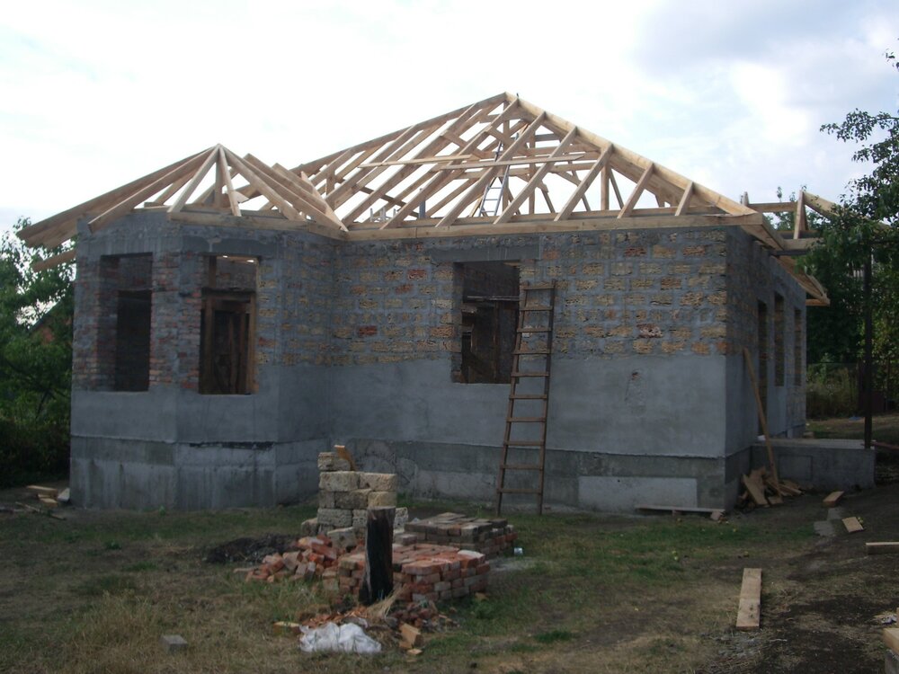

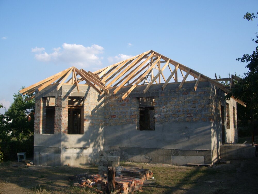

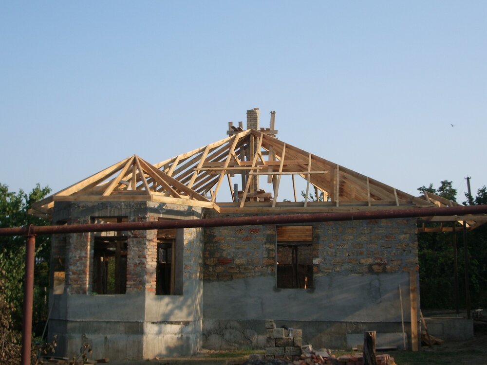

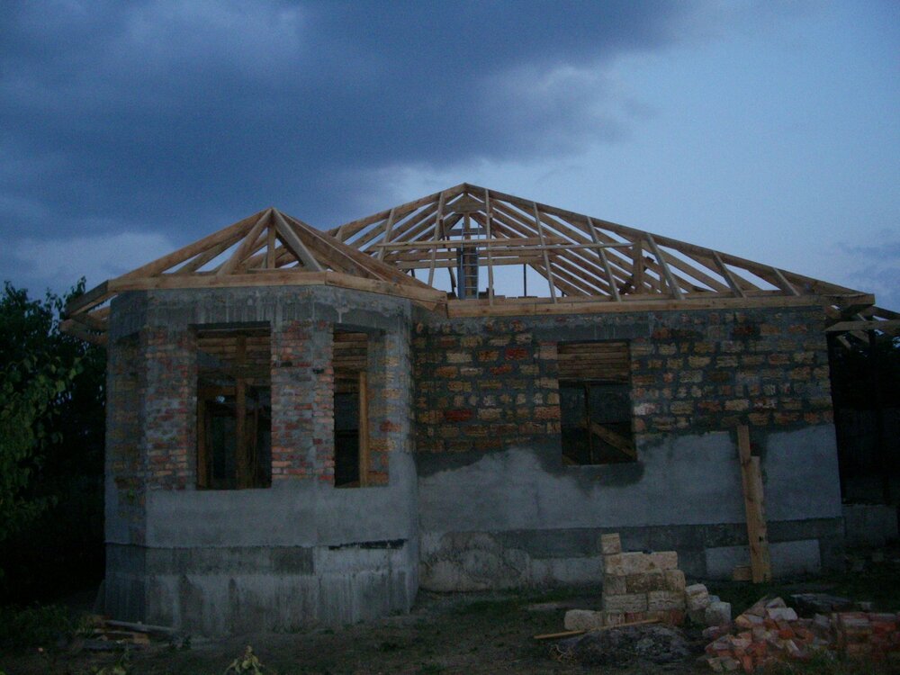

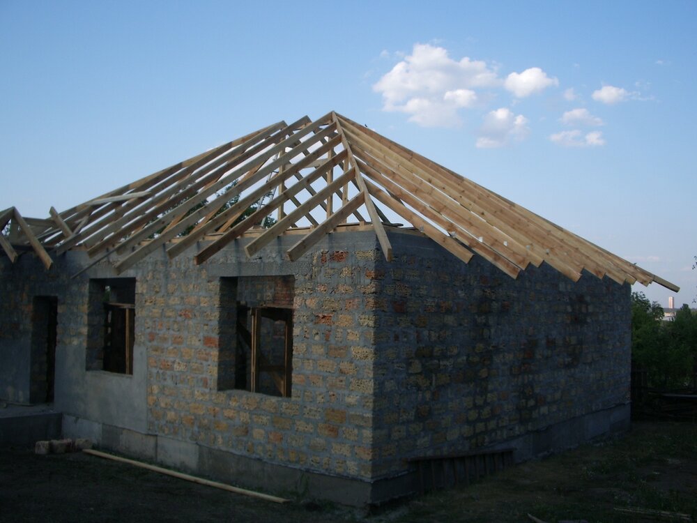

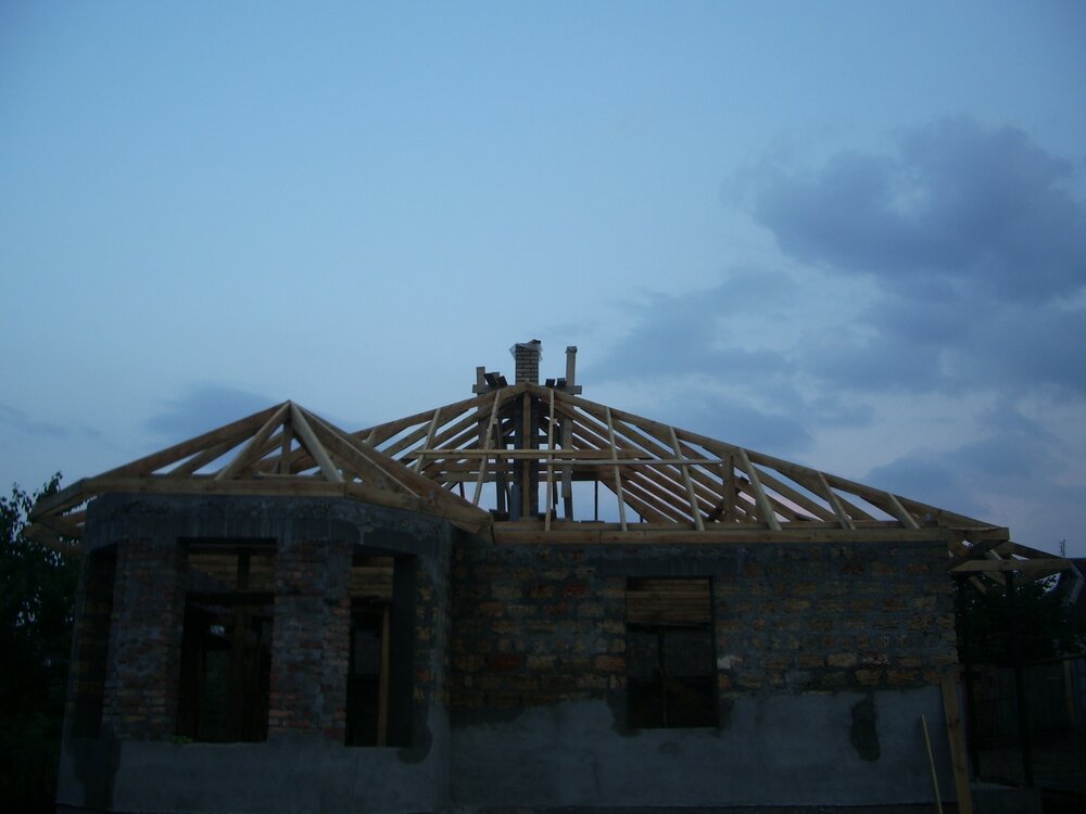

Стропильная часть установлена, устанавливаются подпорки под стропила.
Устанавливают лобовую планку, не до конца и подготовка прижимной планки.
Кровельщик красавчик !
Для прижимной планки (прижать мембрану на стропилах) распускает из остатков бруса, практически безотходное производство. Экономит мои деньги.
Лобовая планка установлена полностью, стропильная система приобрела опрятный вид.

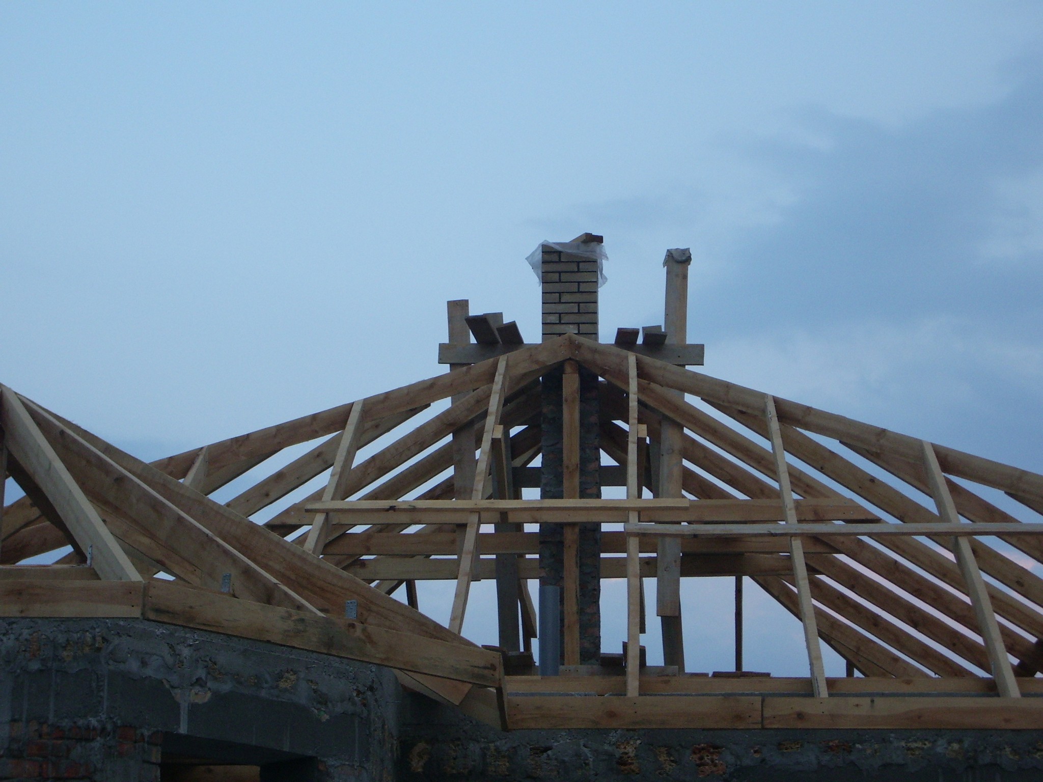

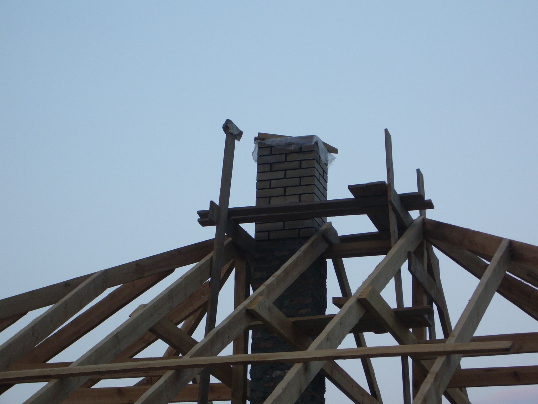

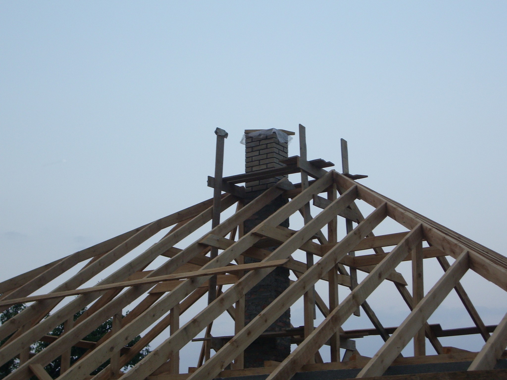

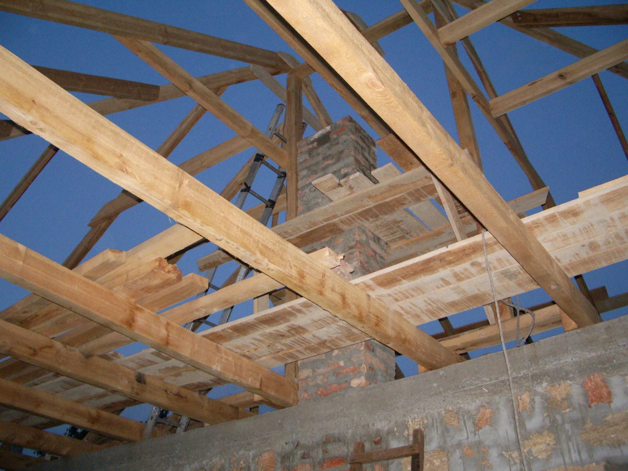

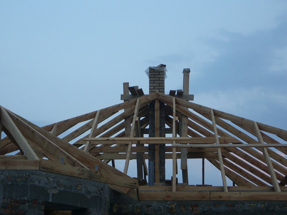

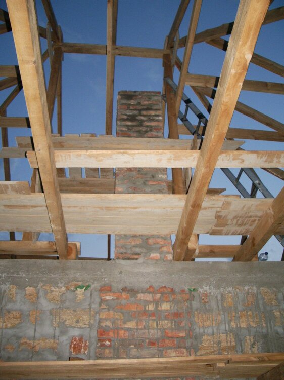

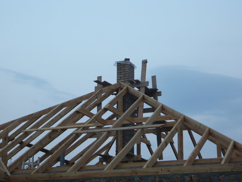

Также в этот день был выложен дымарь под камин, внутри чердака.
Вчера 13.08.14 закончили дымарь над кровлей из чистового кирпича.
Удалось взять "Фагот" полнотелый гладкий, т.к. сейчас проблемы с поставами из Луганска.
Раствор чернили графитом, он же технический углерод по 25грн. за 1кг.

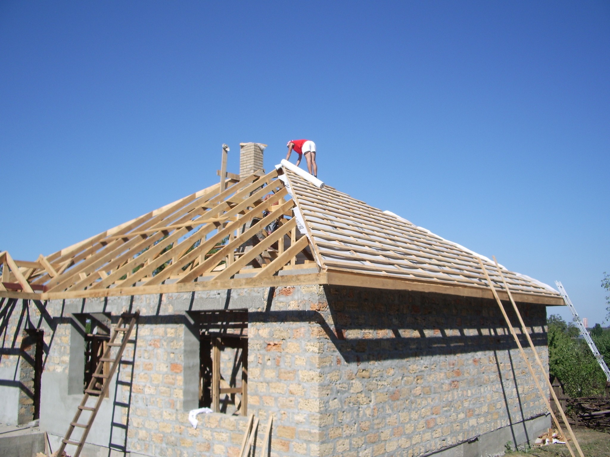

Завтра 15.08 начинают крепить мембрану (гидроизоляцию).
16.08.14 Приступили к монтажу мембраны.

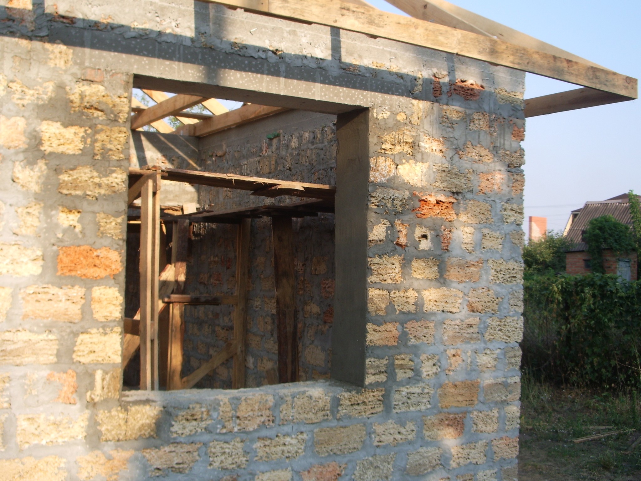

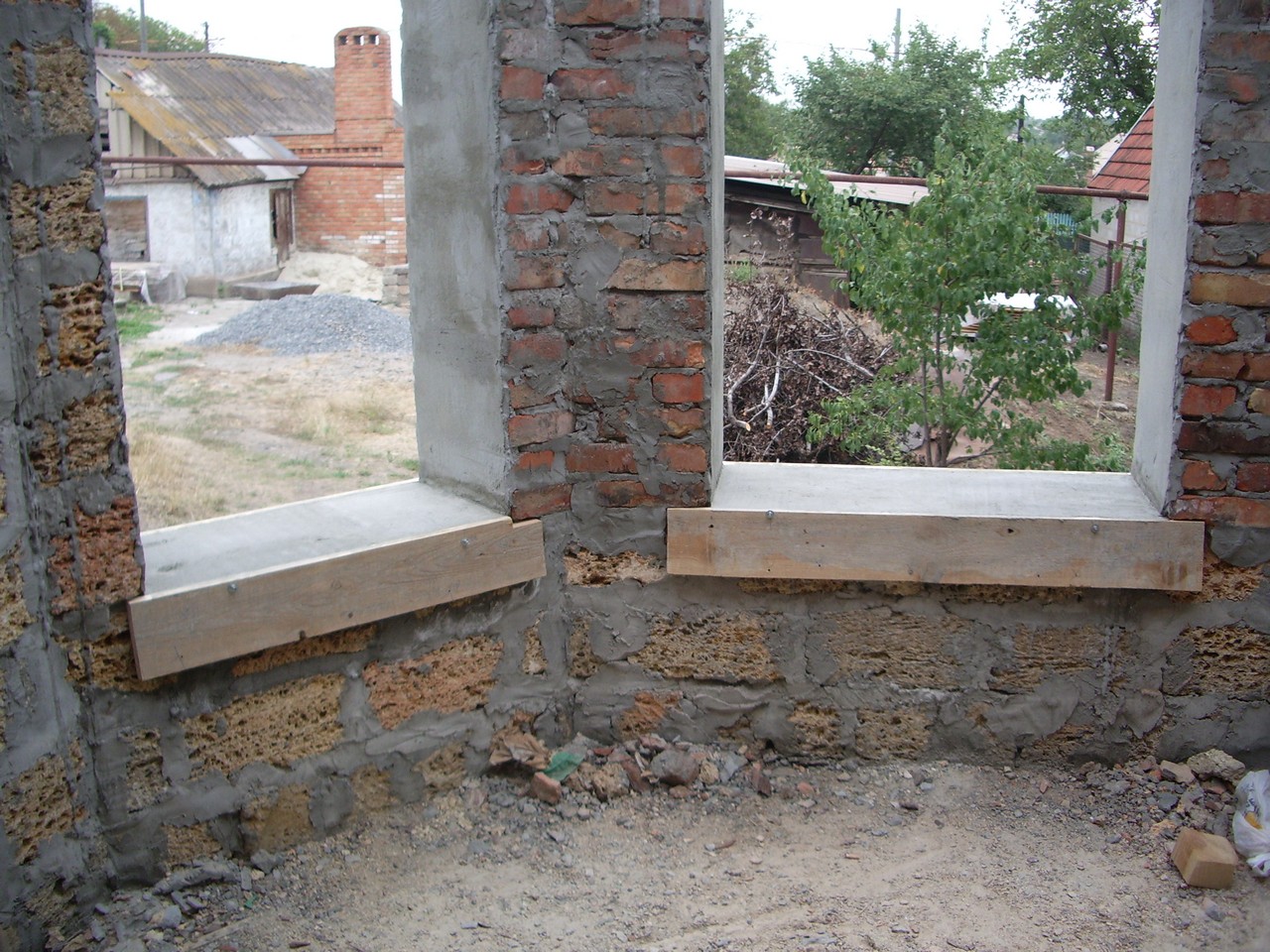

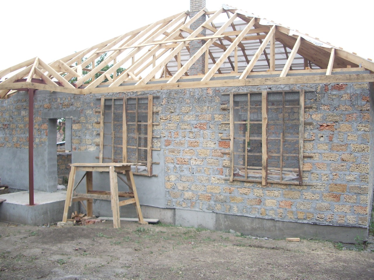

Не теряя времени, отец штукатурит оконные проемы, скоро будут готовы окна.
Я зачистил и погрунтовал металлические опоры на крыльце.
Взял у товарища хваленный в рекламе Paint-Zoom, в принципе получается нормально, но очень маленькое сопло, приходится лить много растворителя. Приблизительно 1:3.

Часть гидробарьера уже на крыше, часть еще нет...

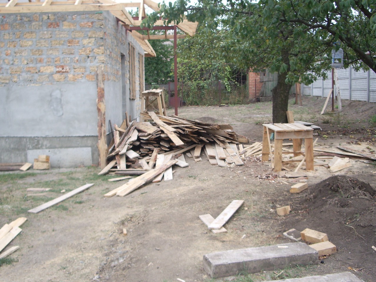

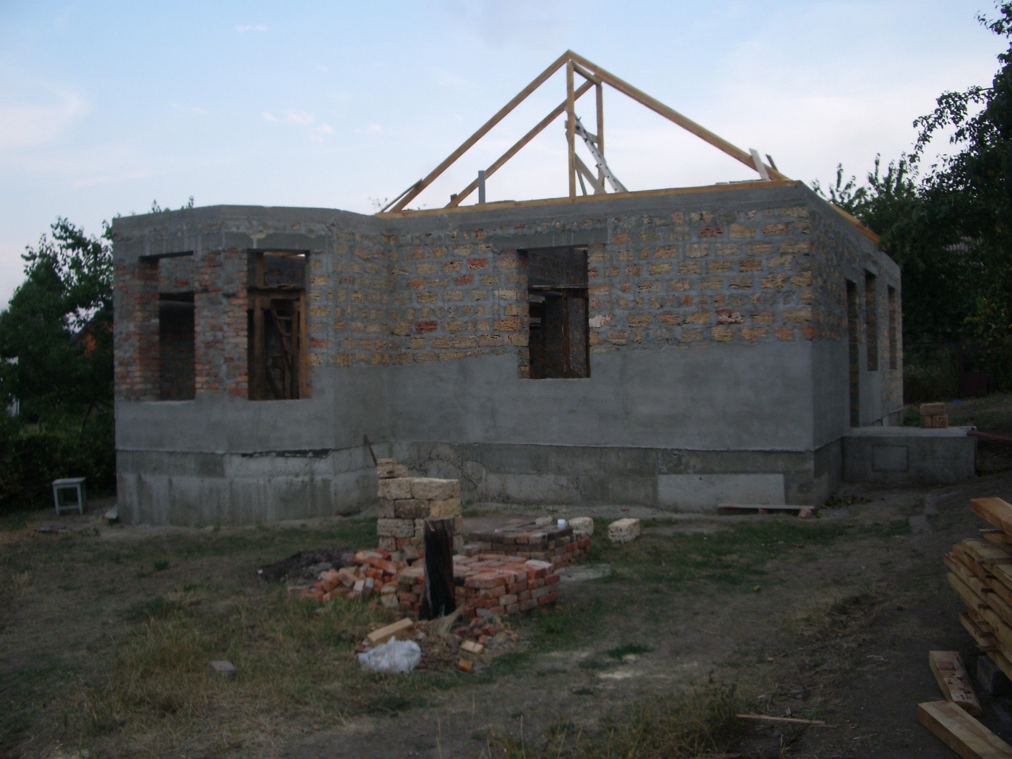

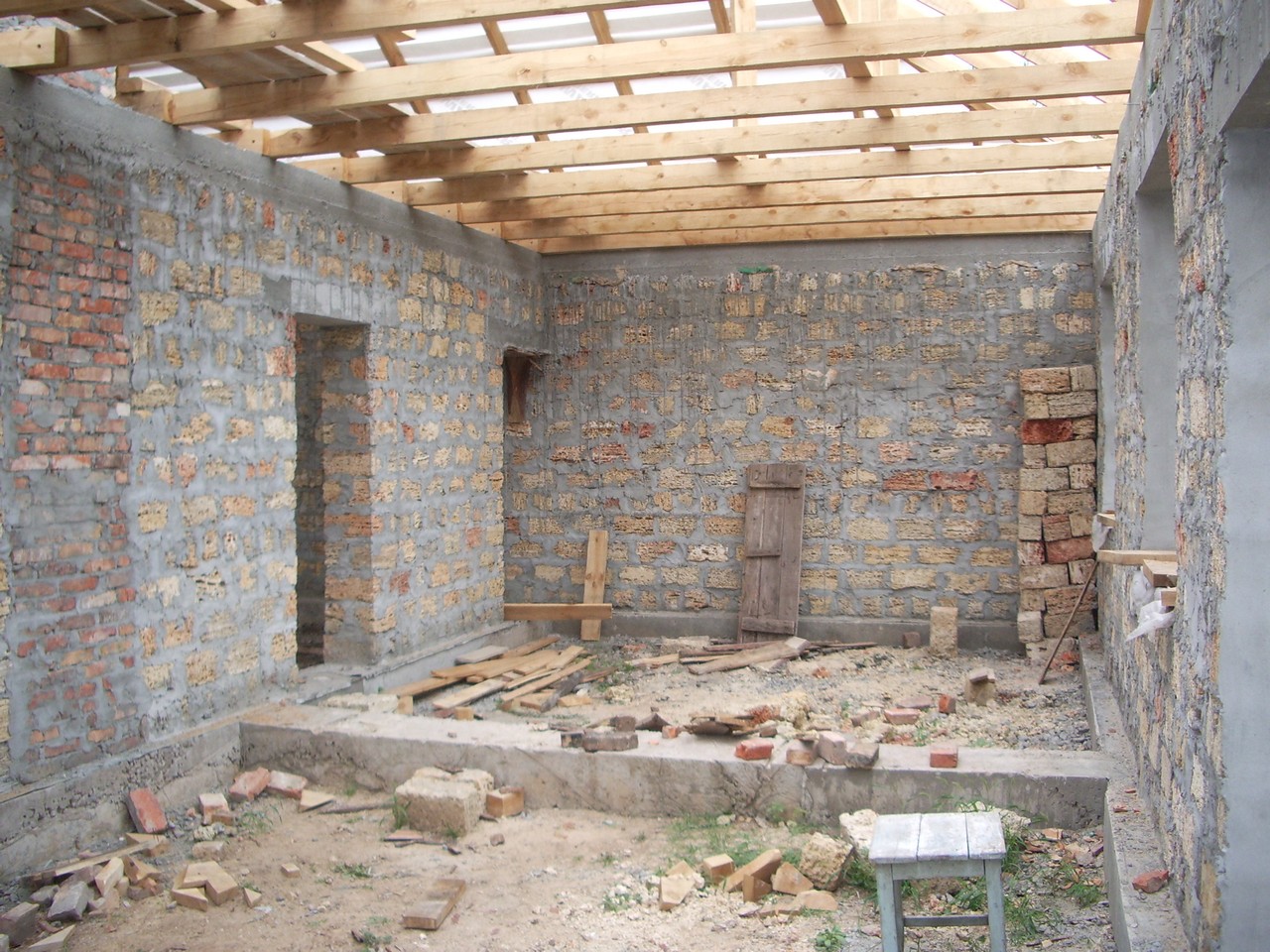

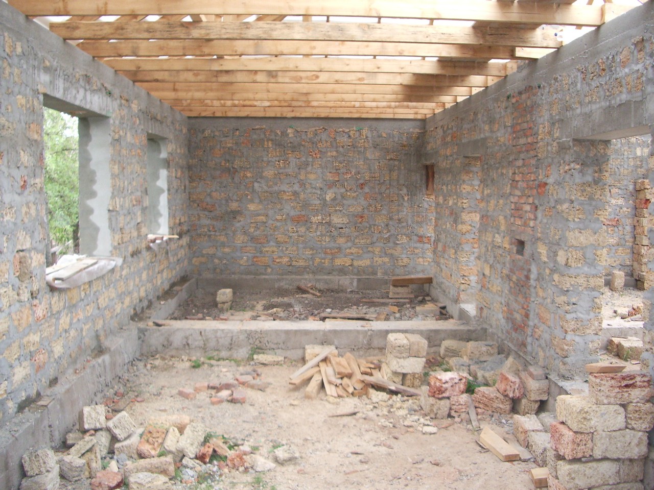

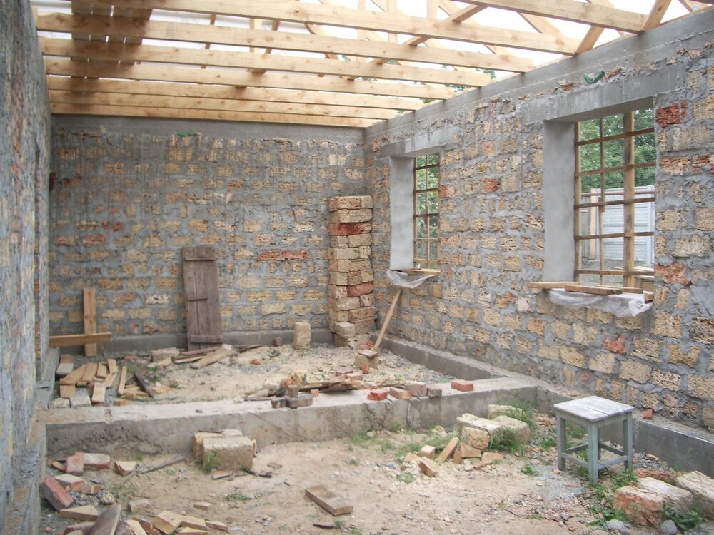

Не теряя времени разбираю леса внутри дома.
Досок получилось много. Шурупов еще больше.
Не спешно вынимаю шурупы из досок и складирую черновую доску в штабель. На стройке ничего нельзя выбрасывать.

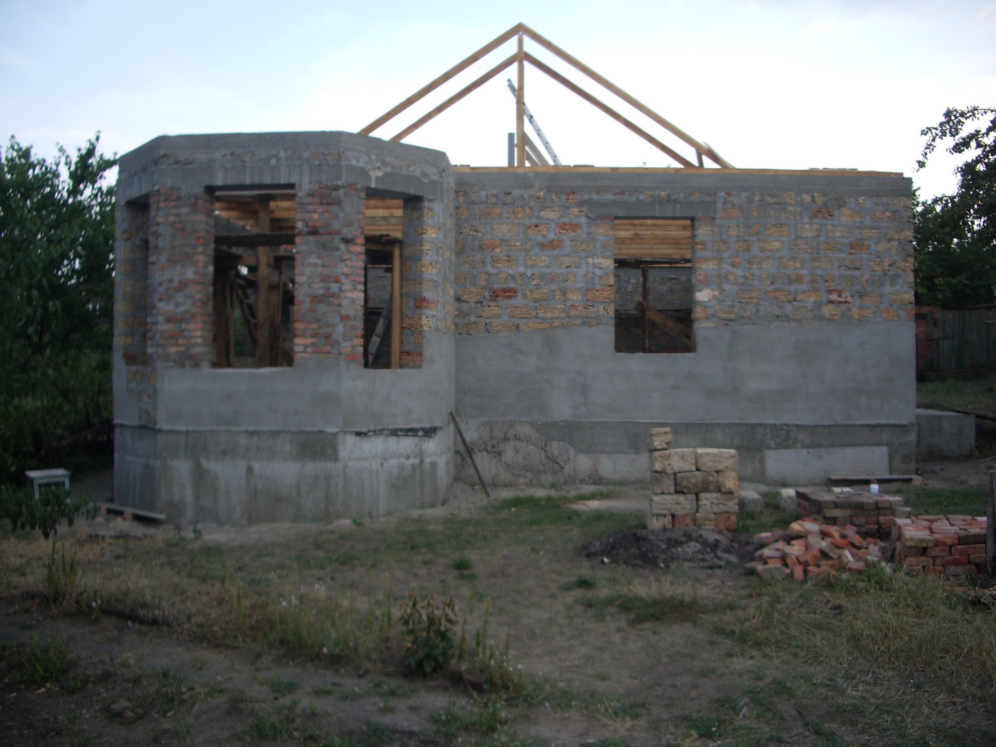

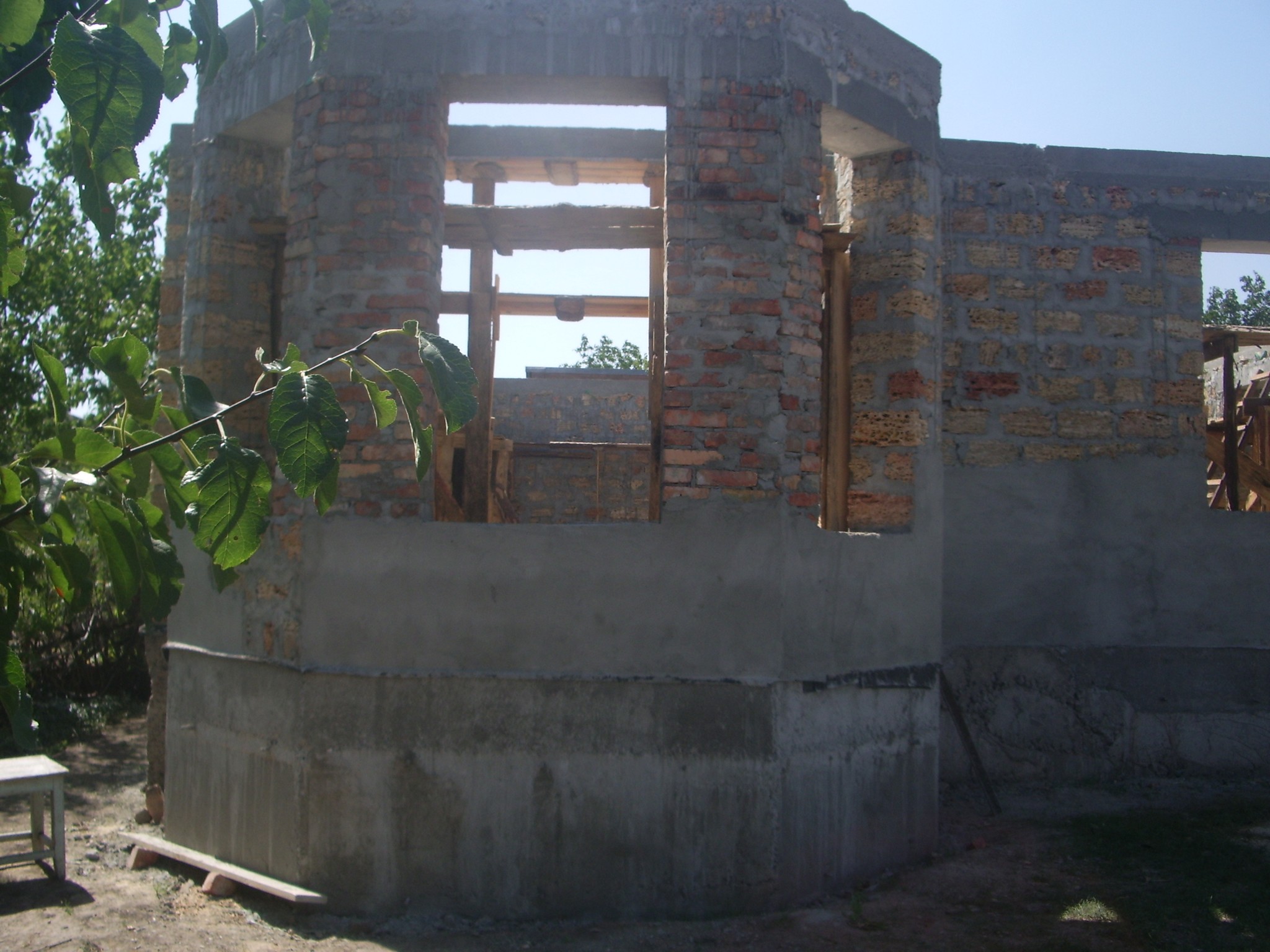

Отец заканчивает штукатурить оконные проемы и в эркере ровняет нижнюю часть оконных проемов крепкой стяжкой.
Также сделали защитные сетки на оконные проемы, чтобы защитить будущие окна от камня/бутылки через забор...
