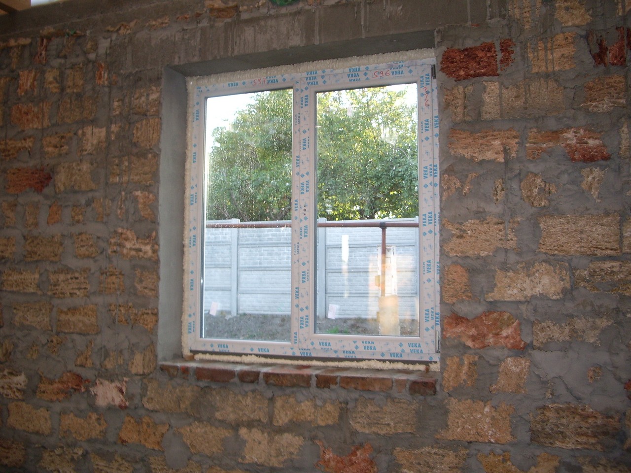

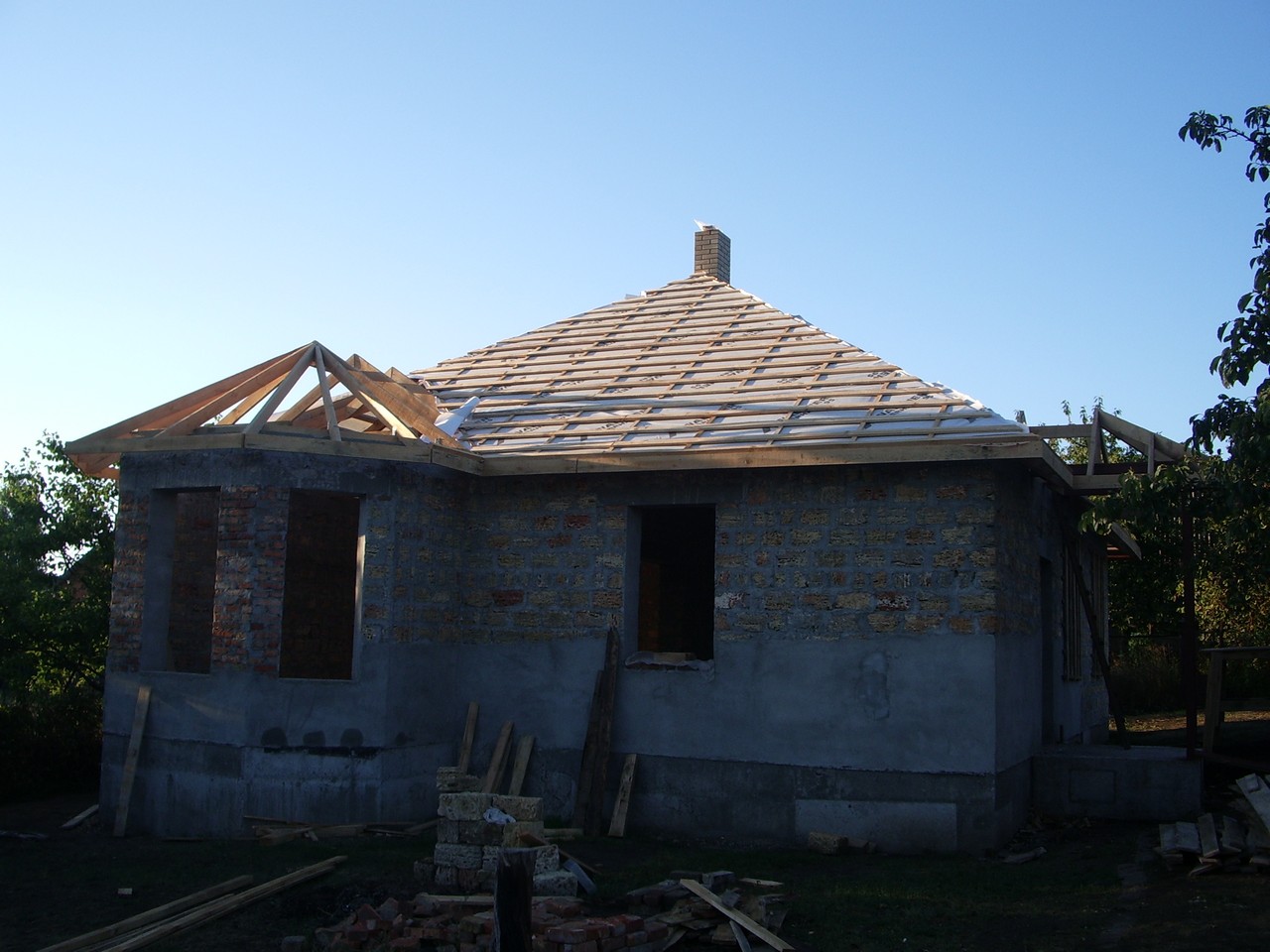

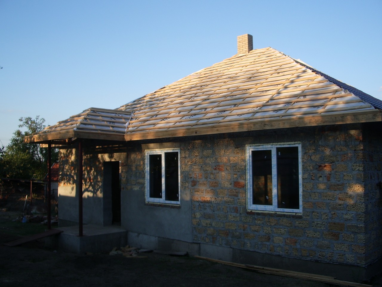

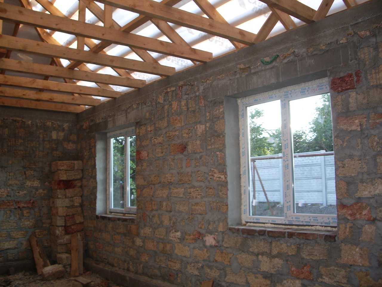

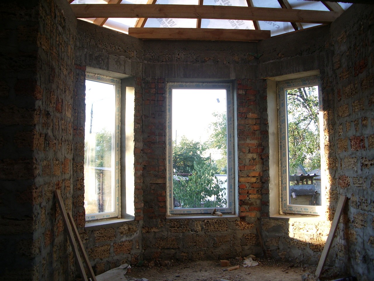

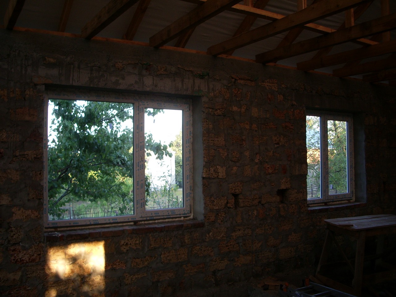

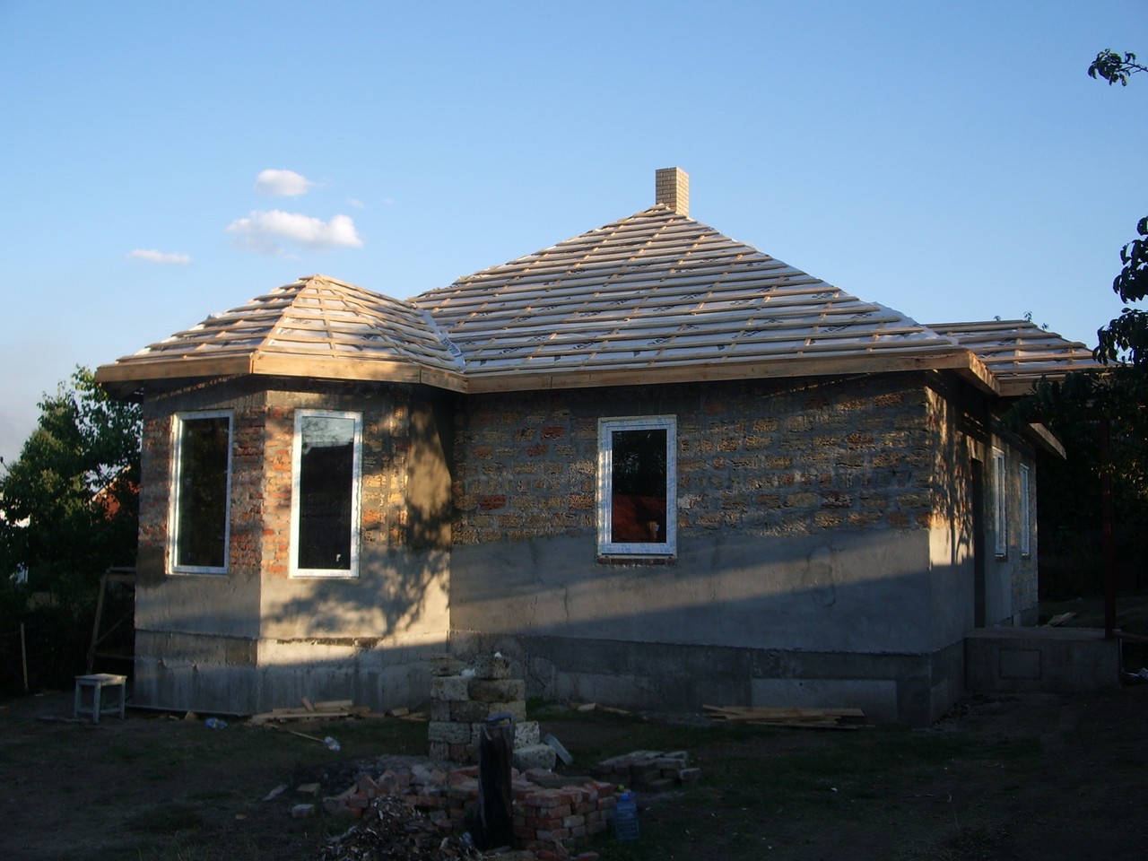

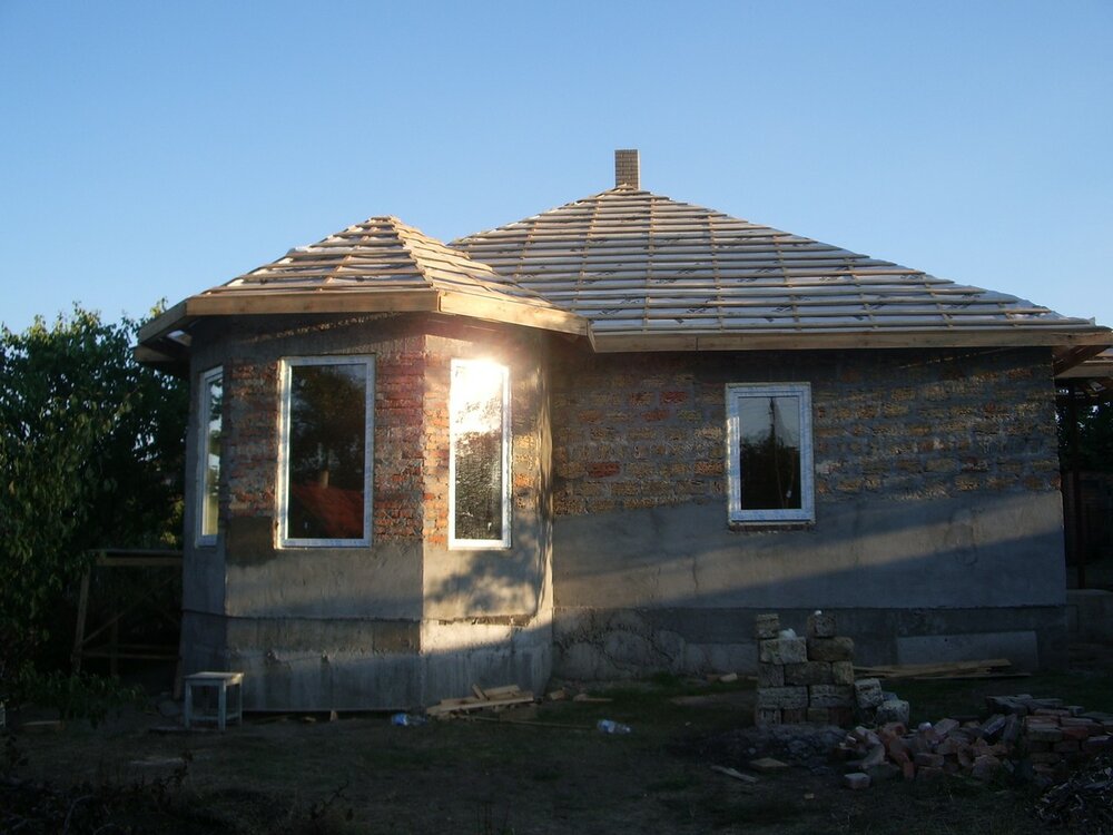

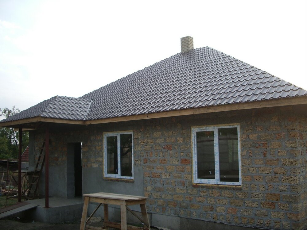

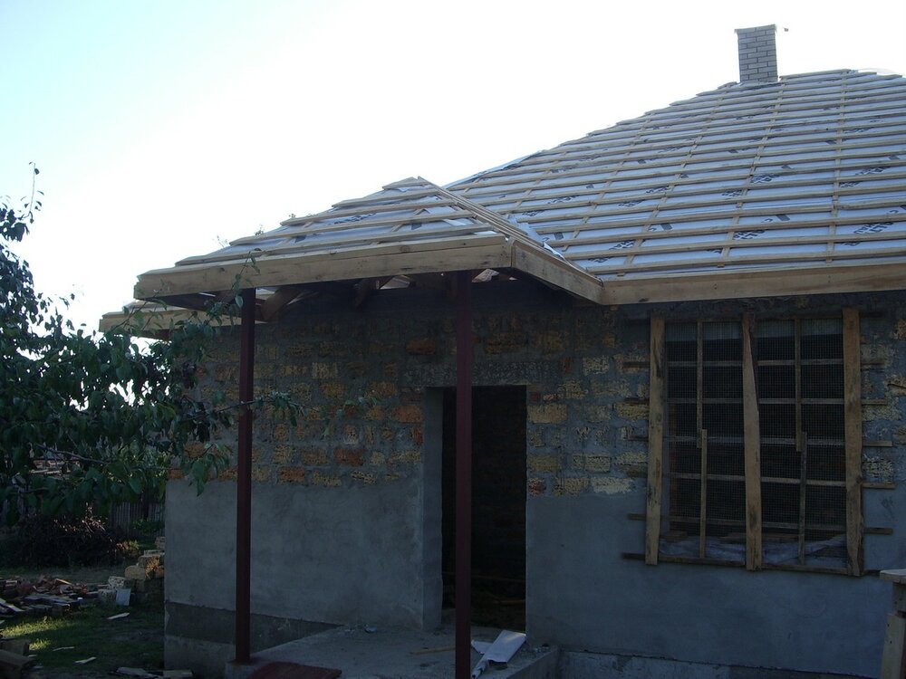

Гидробарьер уложен, обрешетка тоже.
Установлены окна и уложены первые листы металлочерепицы.
А я продолжаю вынимать шурупы из досок...

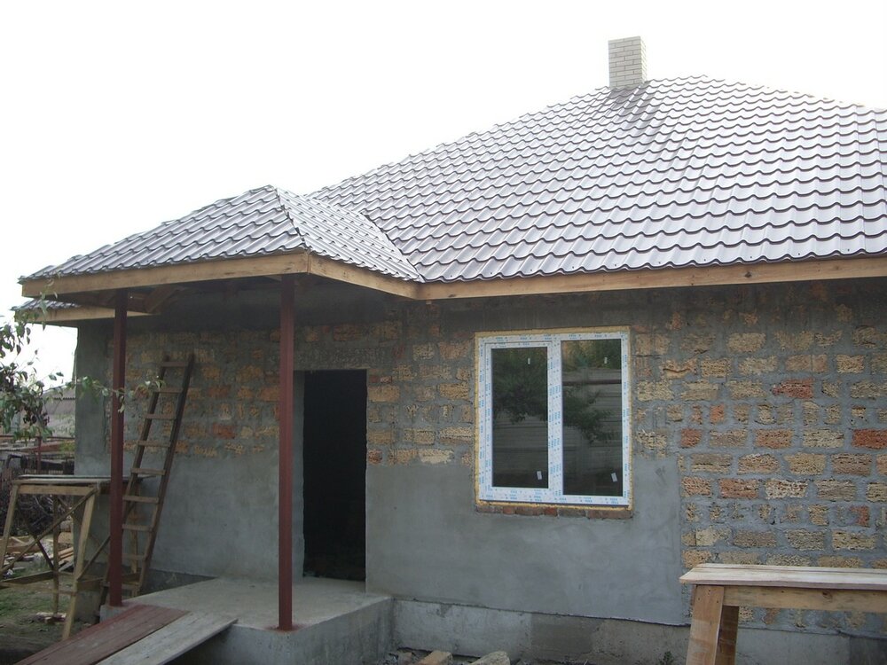

Продолжу свое повествование о стройке...
Итак...

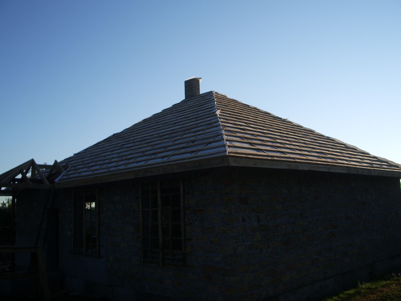

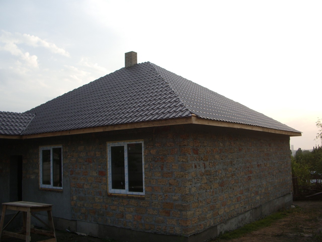

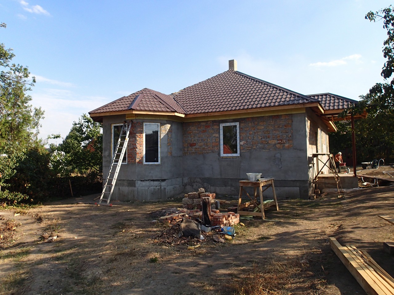

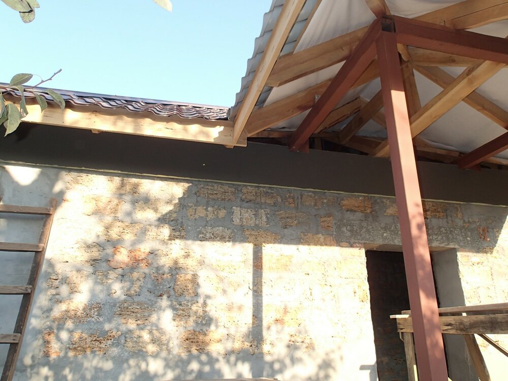

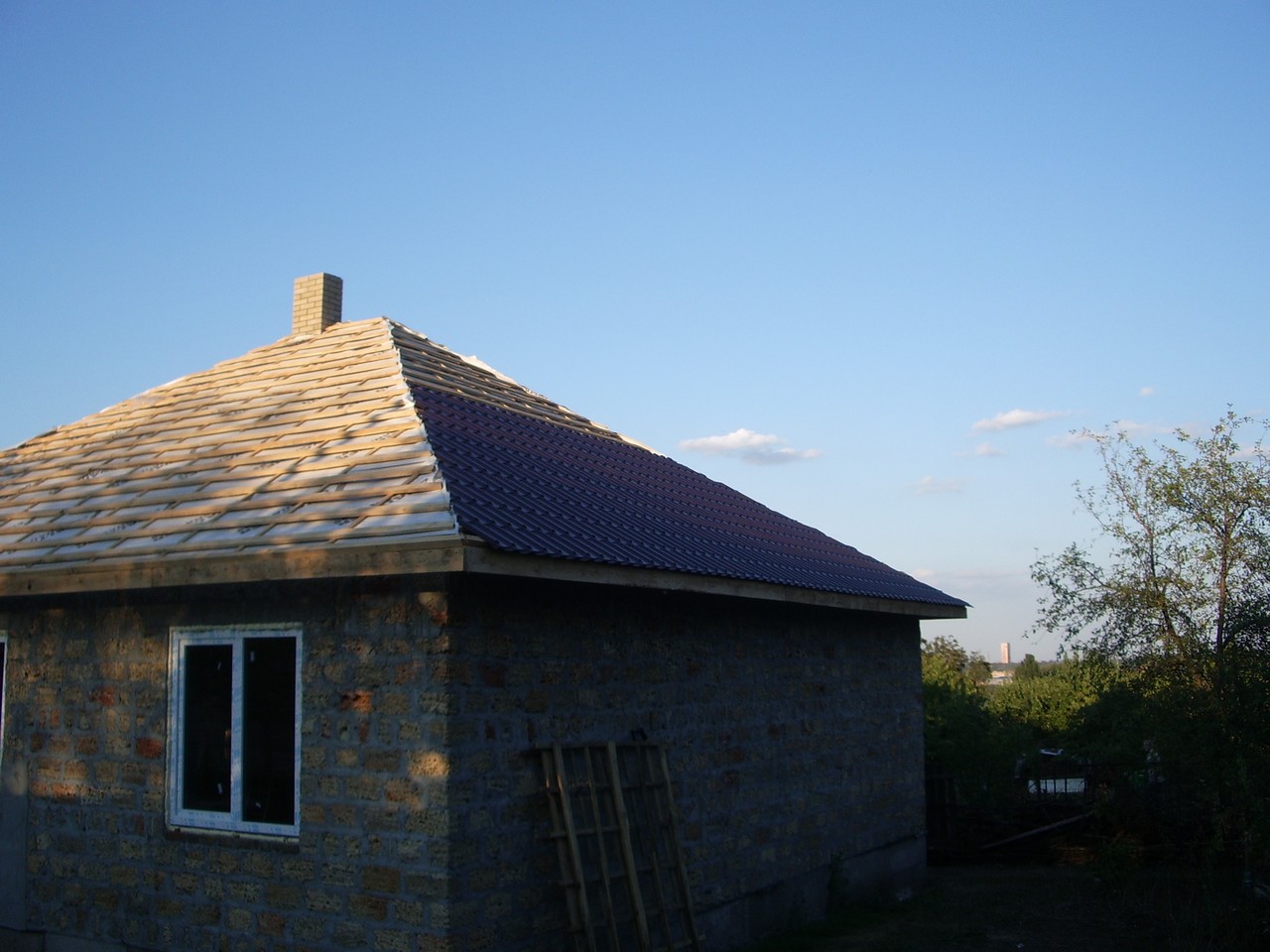

Почти все металлочерепица уже на крыше, остались завершающие этапы, такие как коньки, подшива, водосток.
Все бы было ничего, но что-то пошло не так... и наш кровельщик ушел в запой.
Поехали с женой к нему, вызвали больничку, поставили капельницу, доктор сказал через 4-5 дней сможет работать.
И действительно, через 8 дней после начала запоя он вышел на работу, НО продержался всего 2-3 дня и опять ушел.
Больше особого желания с ним работать не было и нам нужно было ехать на моря.
Было принято решение после возвращения вернуться к вопросу кровли. Благо прогноз погоды позволял.

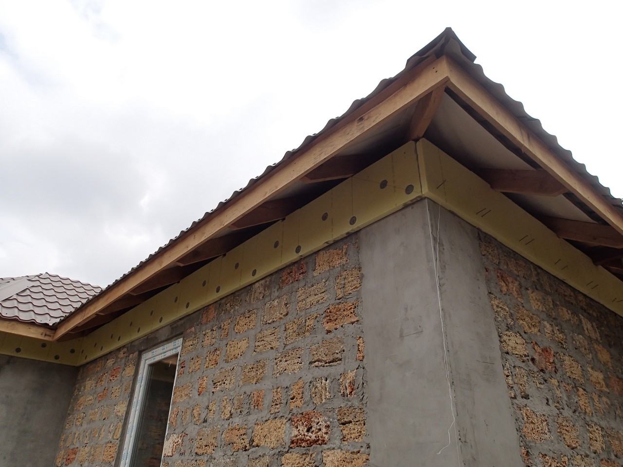

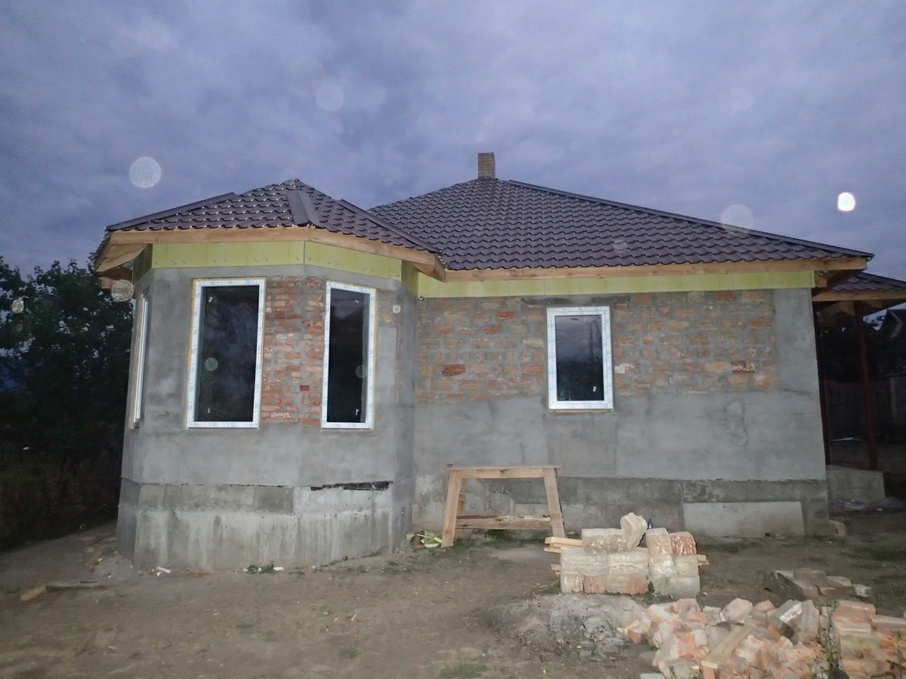

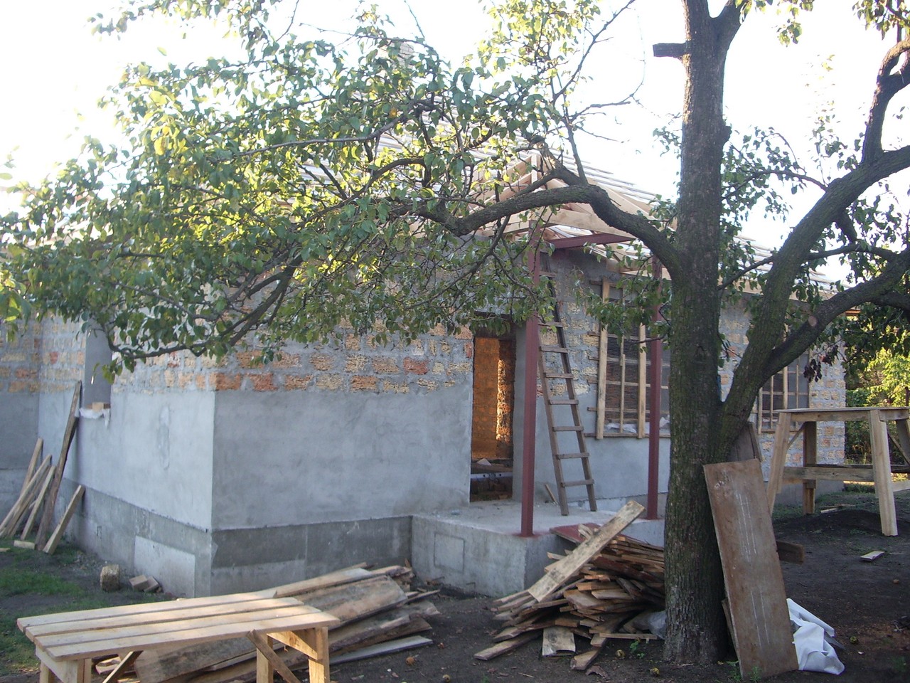

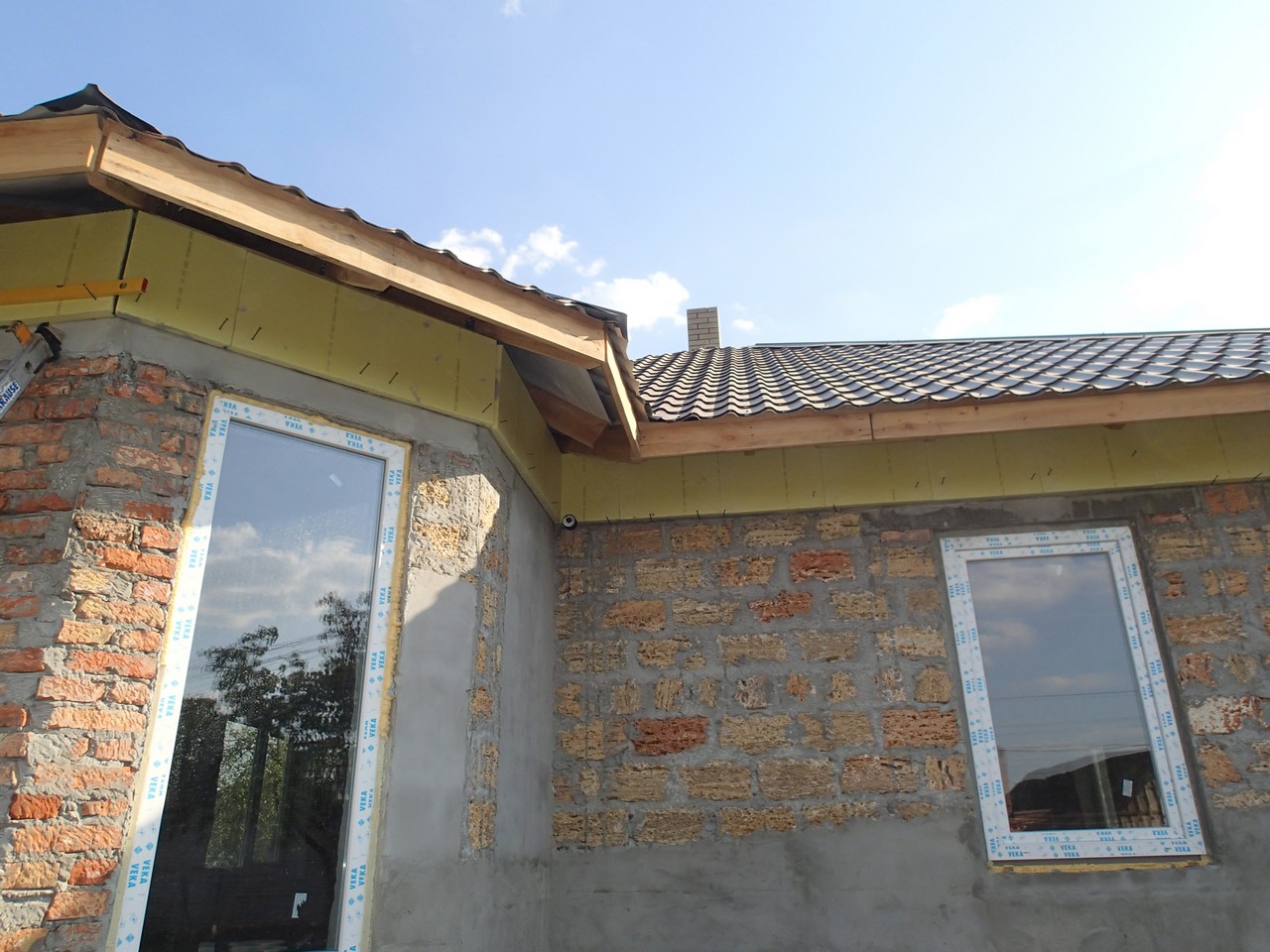

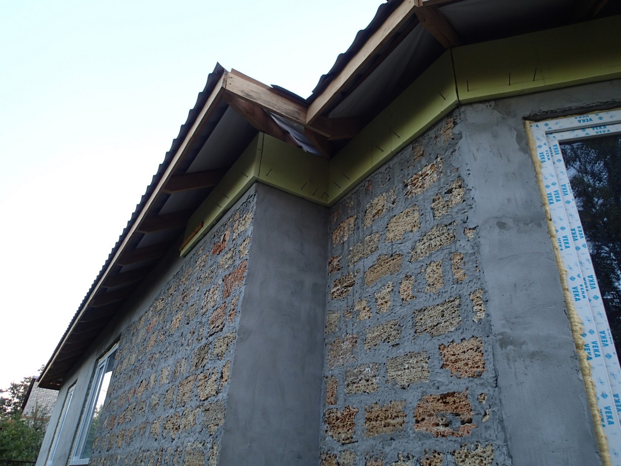

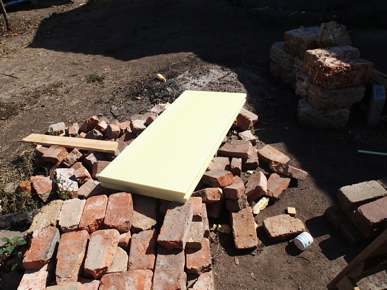

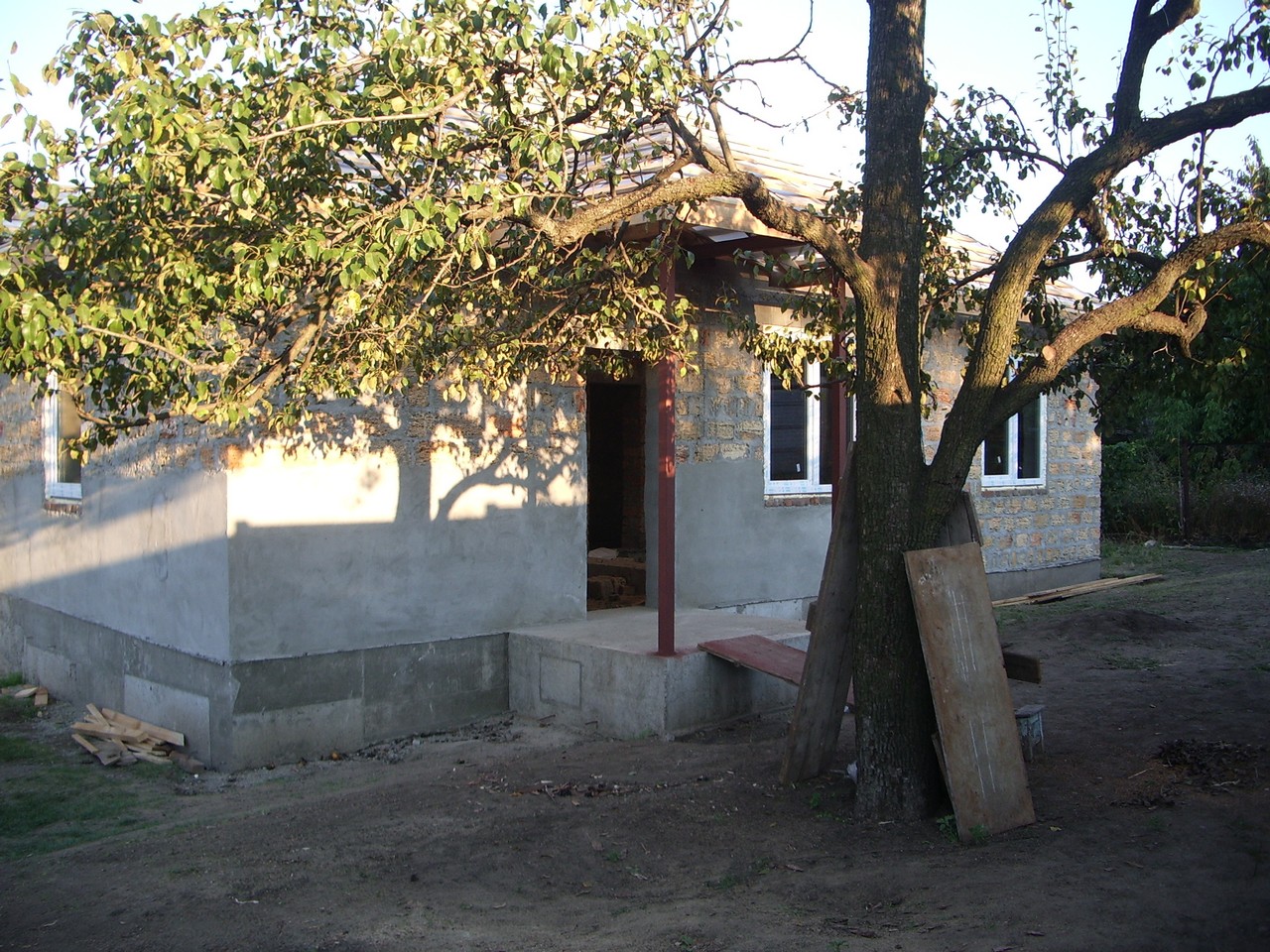

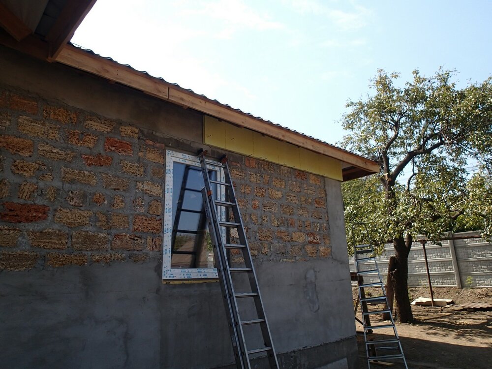

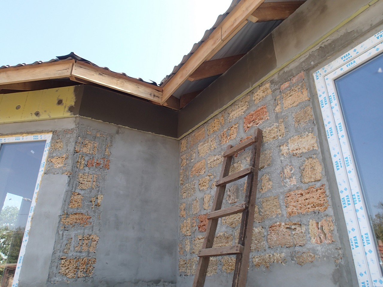

До отъезда я лишь успел утеплить армопояс полистиролом 40мм, а отец продолжал штукатурить стены в наше отсутствие.
На поклейку полистирола ушло 3 дня и еще 2 дня на армировку сеткой и смесью. Всего сделал 20кв.м.
Вы все наружные стены ЭППС утеплять будете? и какой толщины? 40мм както маловато
Пока что не решил чем утеплять.
Армопояс делал, чтобы выпустить утеплитель из под подшивы.
Варианты по утеплению:
1. Полистирол 50мм
2. Пенопласт 70 либо 100мм 35-й плотности
Поверх фактурная штукатурка, либо крошка.
Хотелось бы вентилируемые фасады и минералку, но по деньгам это очень дорого выйдет.
p.s. строюсь на свои и сам...
Я ракушку планирую утеплять минеральной ватой. Она чуть дороже пенополистерола, но такая же по характеристикам теплопроводности, но главный и большой плюс - это паропроницаемость. Во первых воздух в доме не будет спертый, а во вторых, вероятность появления грибка (из-за влаги которая вошла в стену и не вышла из-за пенопласта) очень маленькая...

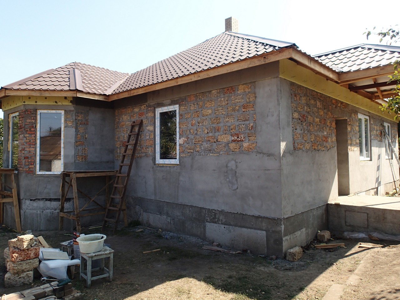

А чем вы крепили мауерлат к армопоясу??? Я шпилек у вас не вижу
Мауерлат закреплен анкерами.

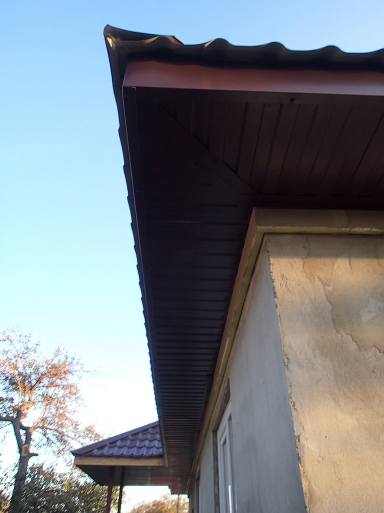

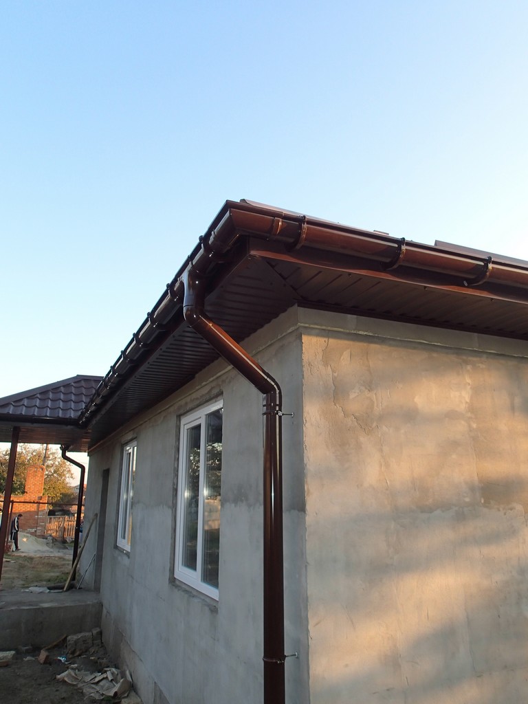

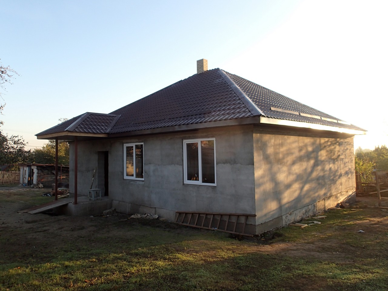

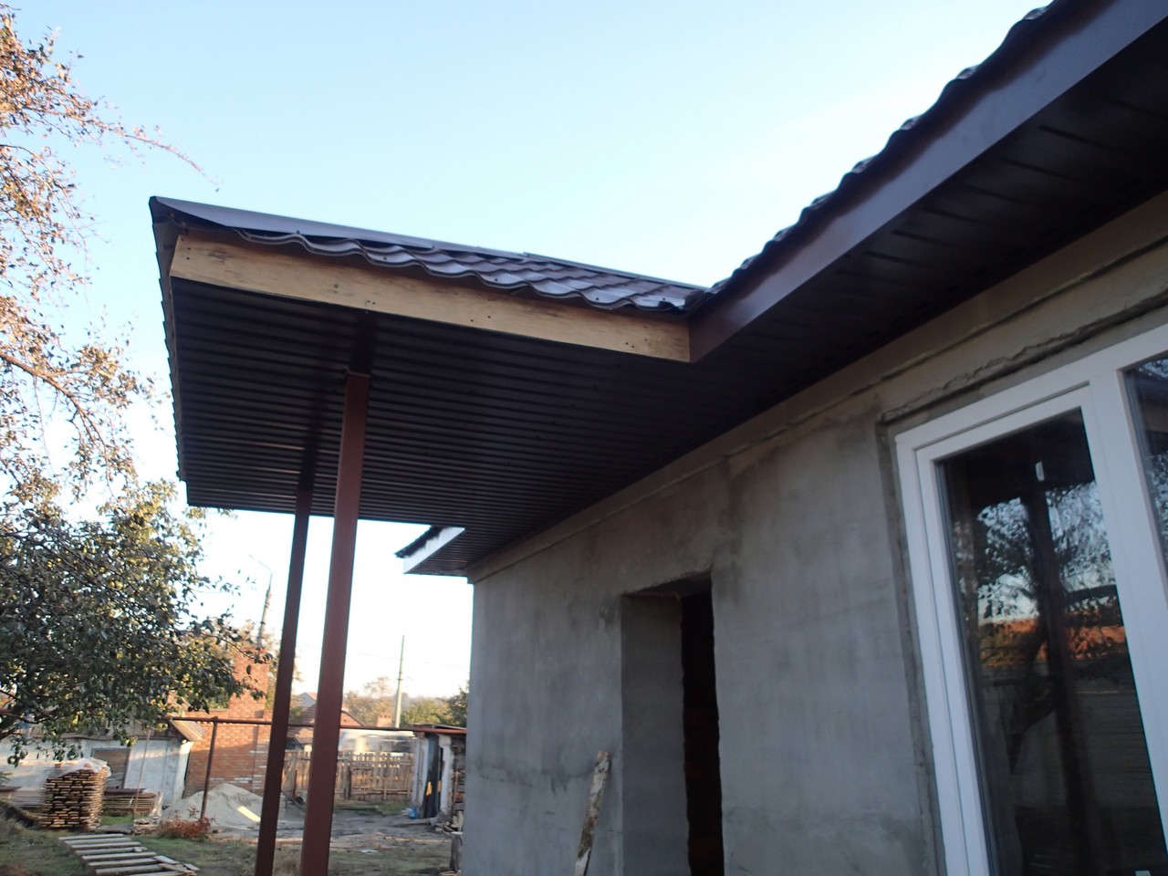

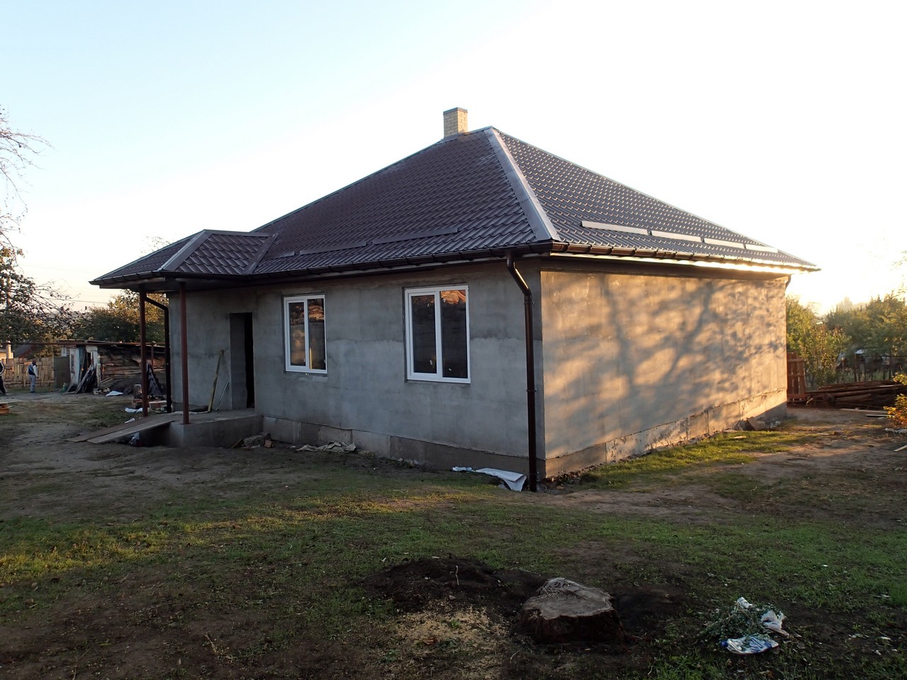

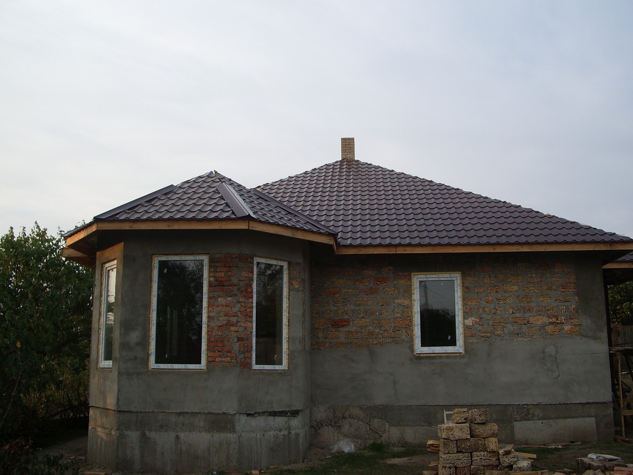

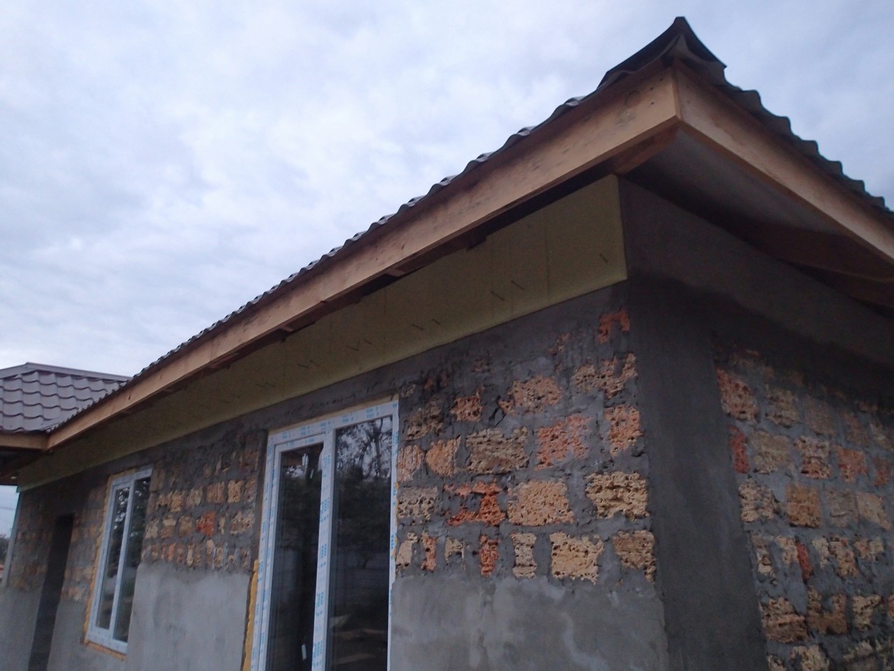

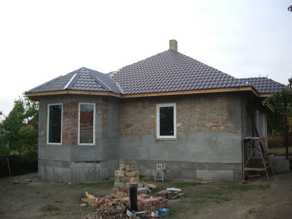

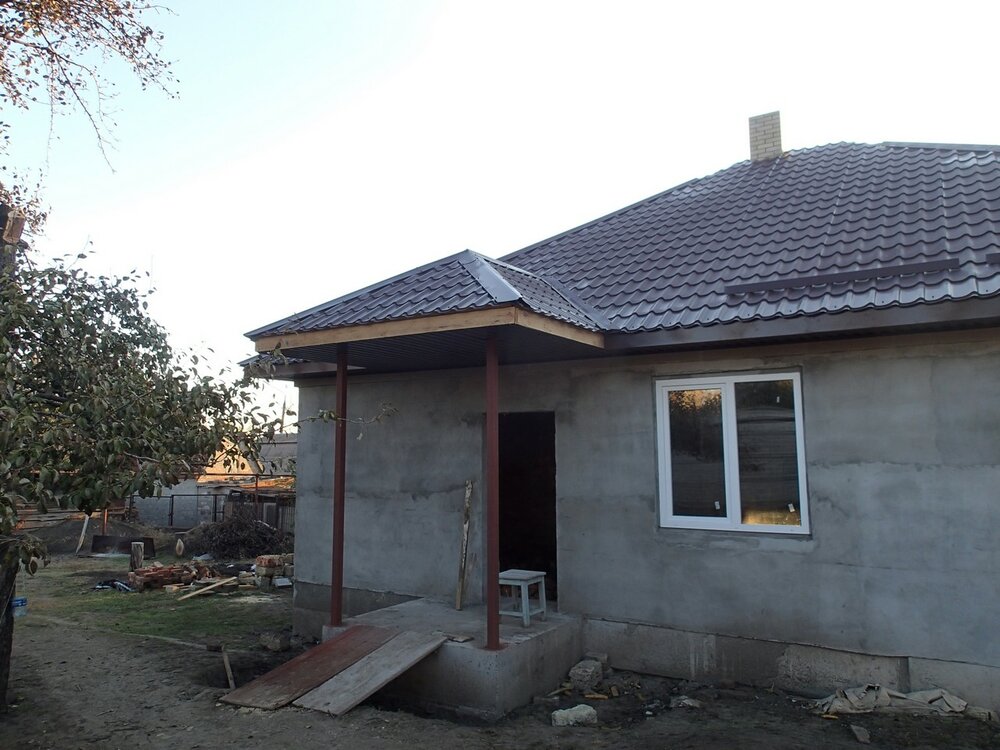

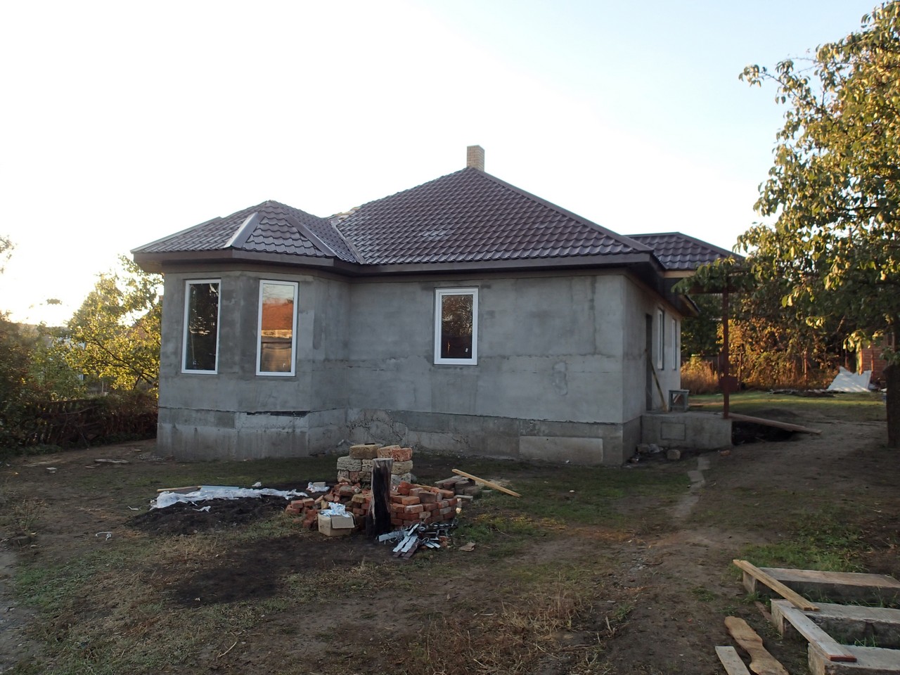

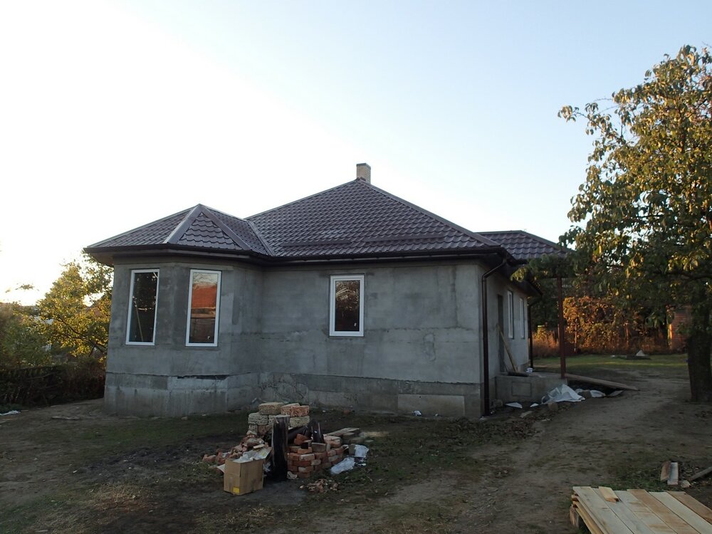

Вернувшись с отдыха в конце сентября, опять принялись за работу.

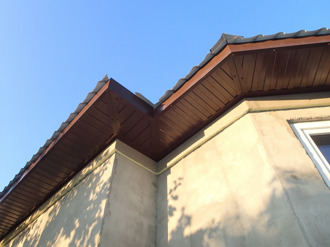

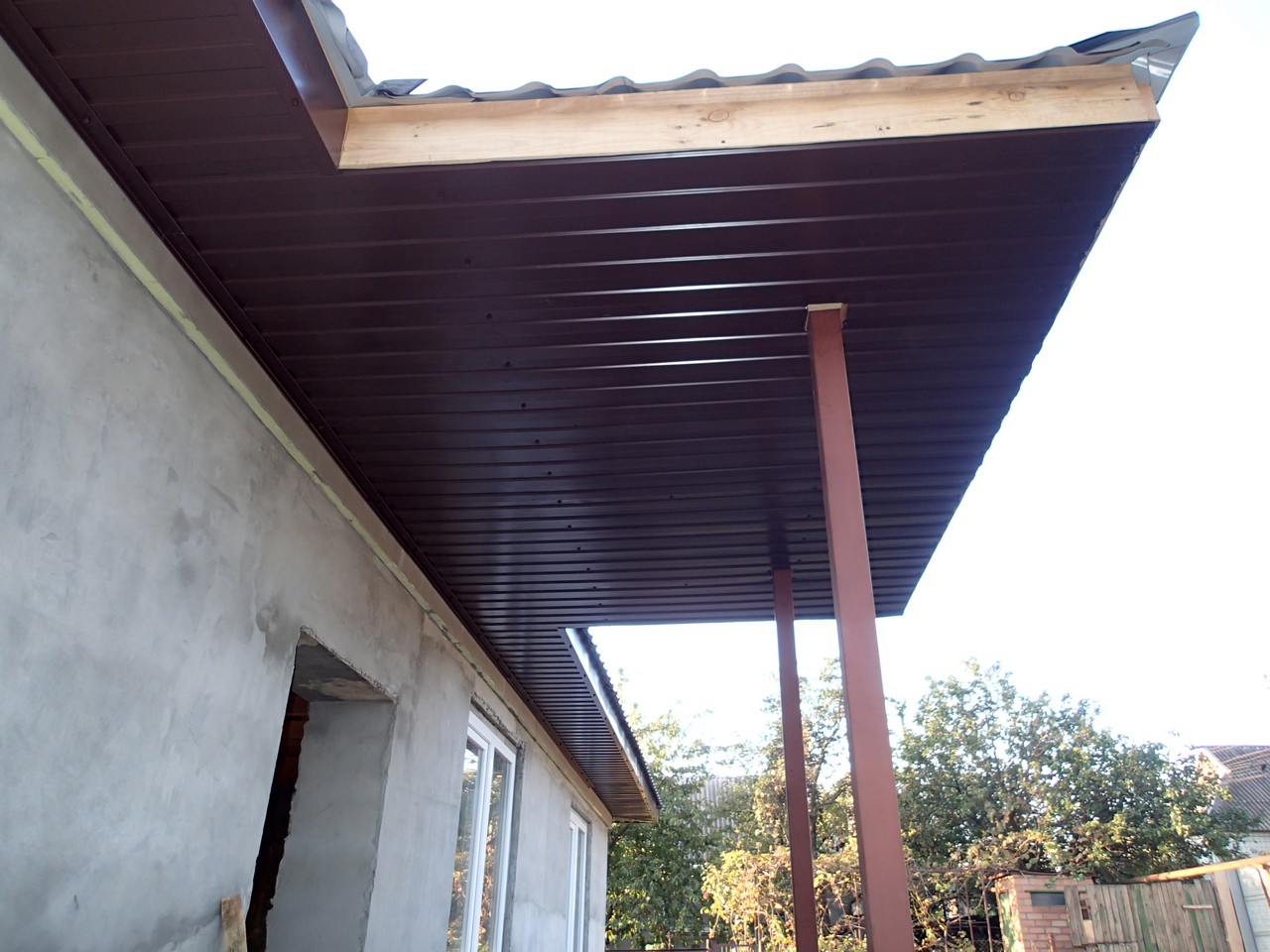

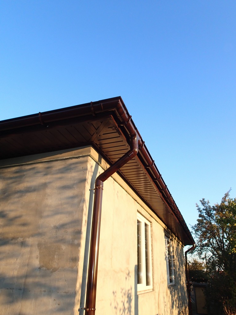

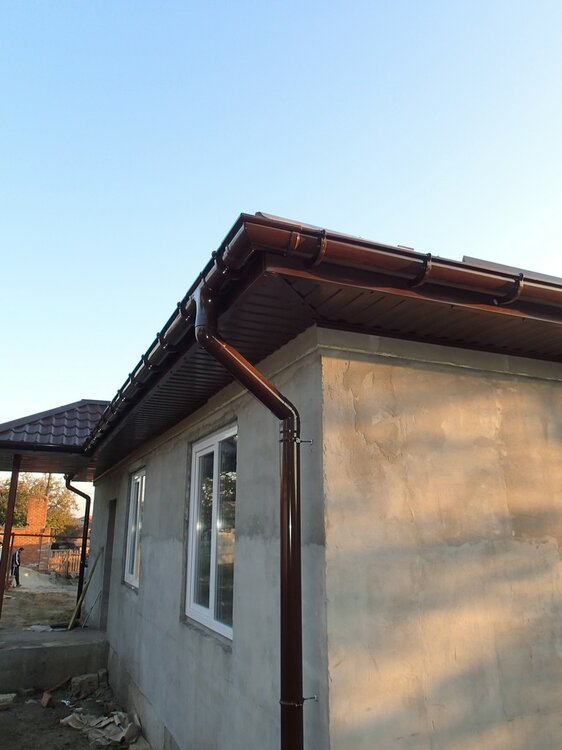

Нашли кровельщиков которые взялись доделать коньки, подшиву и водосток.
Ребята работали вдвоем и весьма продуктивно.
Управились дней за 6-7.
Ребята кровельщики работали очень качественно и добросовестно.
Спасибо тебе, Алексей.

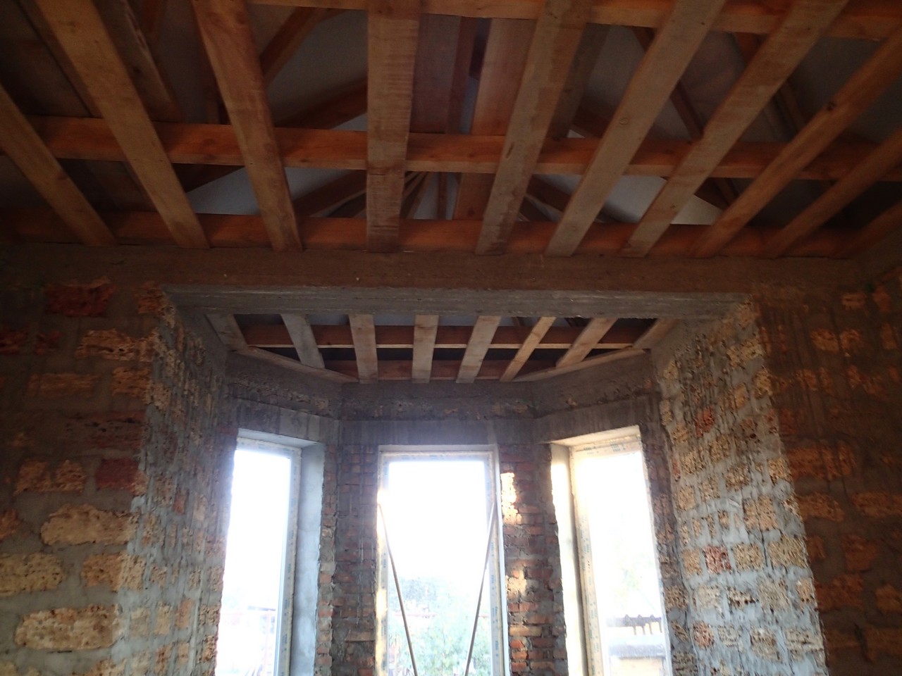

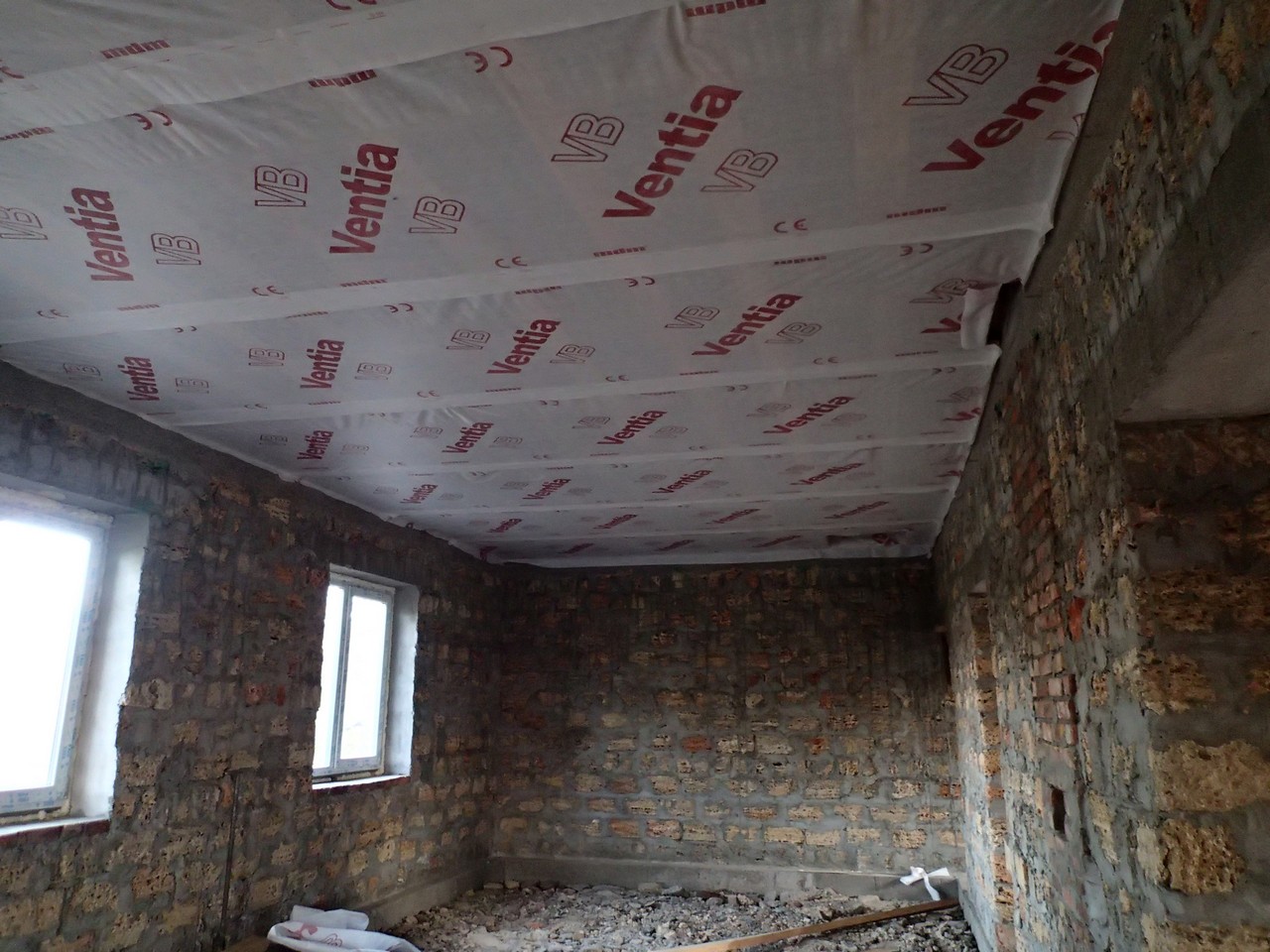

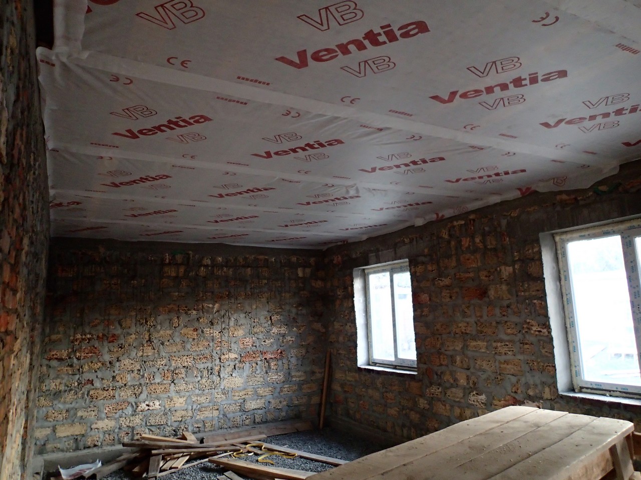

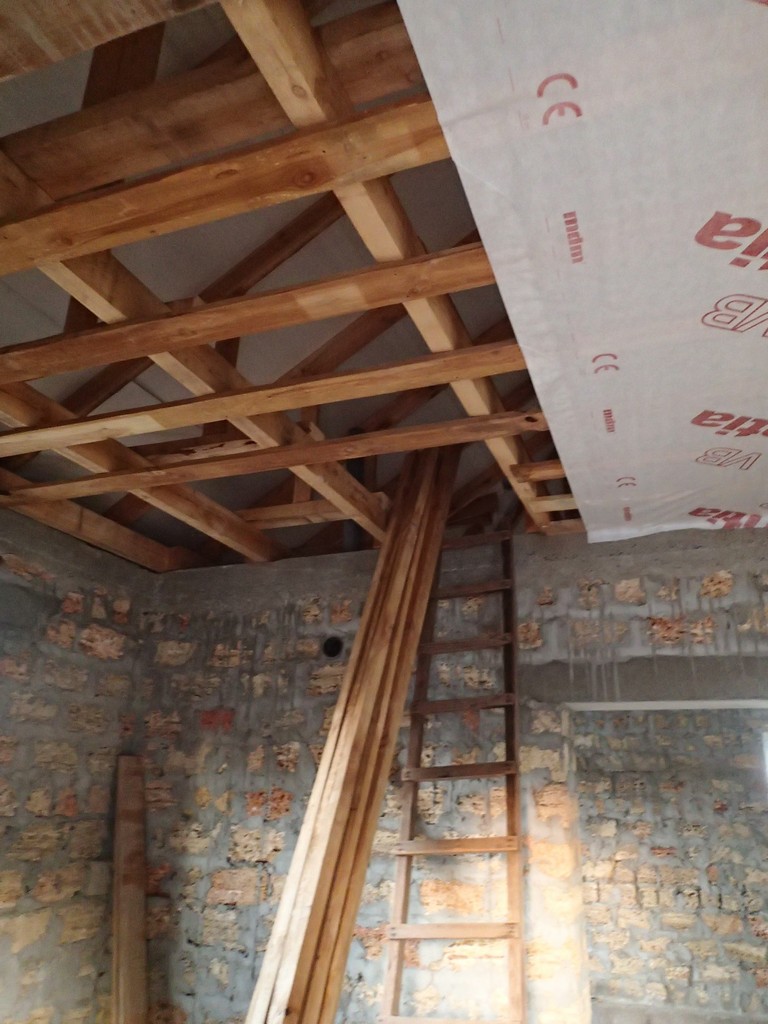

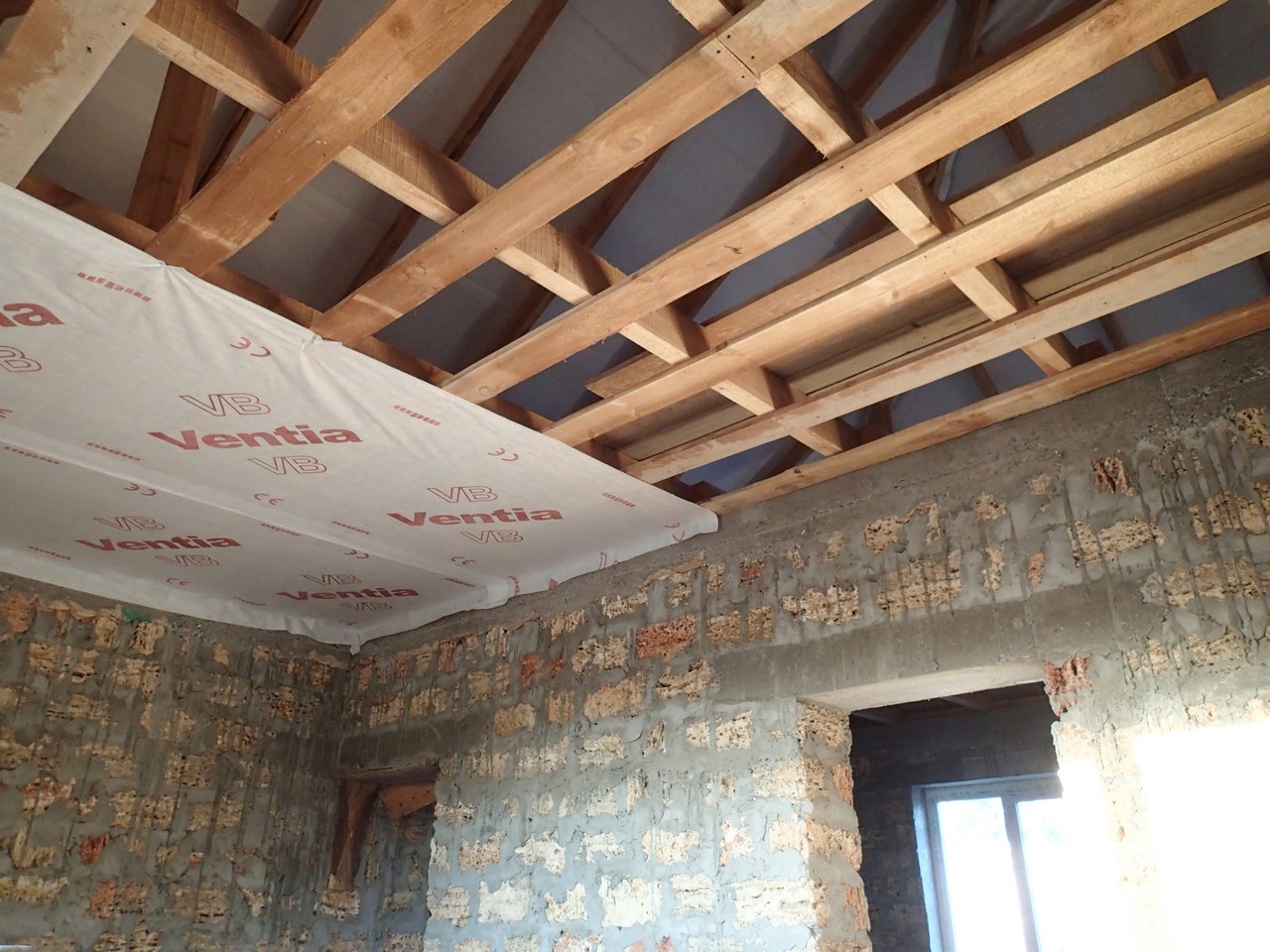

Поэтому было решено доверить им утепление перекрытия.

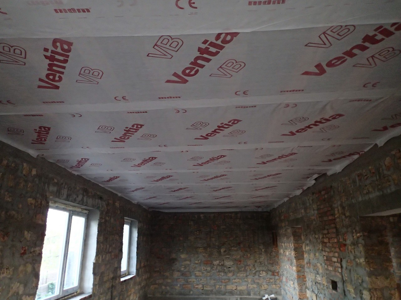

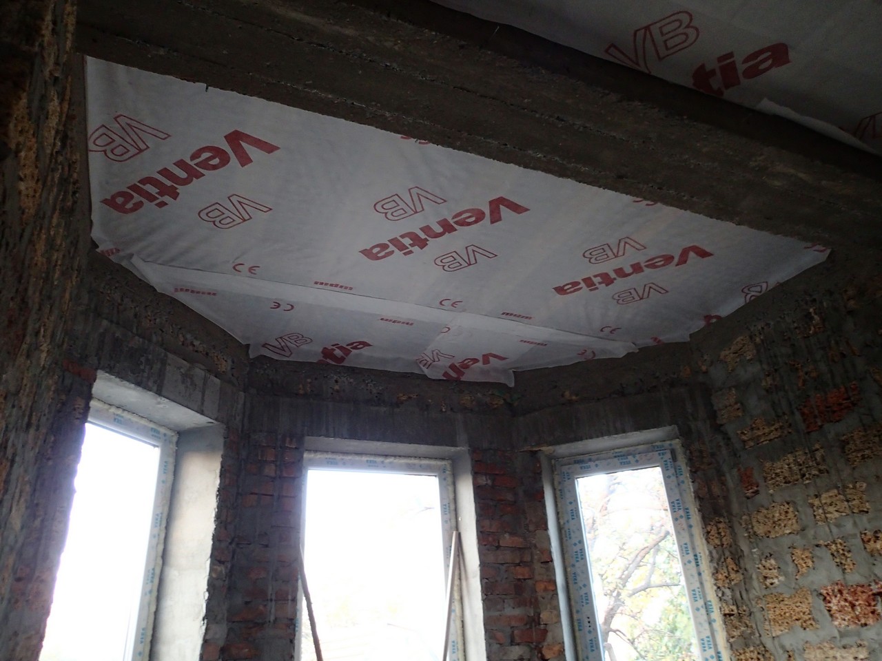

Чердак будет не жилым, поэтому пирог простой:
1. Гидробарьер
2. Минеральная вата, 200 мм
3. Паробарьер

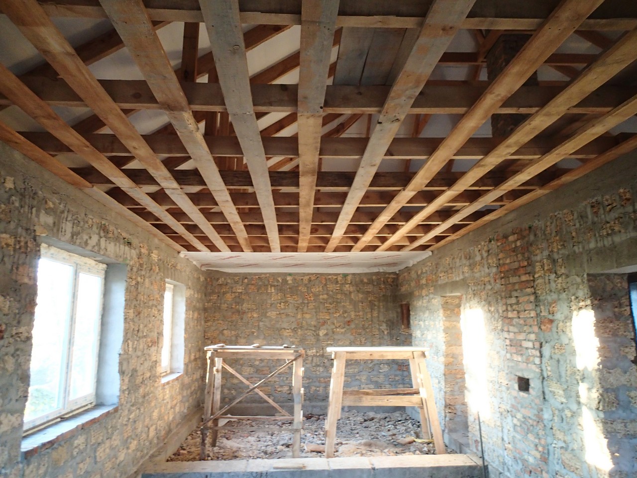

На балки 150мм пришлось добавлять брус 50*50, т.к. вату нельзя сжимать.
Дымарь изолировали от утеплителя и изоляций минеральной ватой с фольгой, покупалась в магазине "Кедр", который специализируется на каминах.
1. Гидробарьер
3. Паробарьер
А гидробарьер у Вас паропроницаемый или паронепроницаемый? Если первое, то нужно его заменить на пароизоляцию, или со стороны помещения добавить пароизоляцию (вторым слоем). Сверху пароизоляцию ставить нельзя.
Паронепроницаемый, возможно не правильно выразился.
Сверху это на чердаке ?
Замечательно! Тогда на него кладете вату и все - сверху можно оставить так или закрыть какой-нить паропроницаемой мембраной, как уже советовал Kirill_Dnepr.
Да. Для нашего климата пароизоляция ставится с теплой стороны стены/потолка/пола.
Именно так и сделано.
Спасибо за подсказки, все рад дельным, правильным советам.

Поверьте на слово практику, никакая минвата не даст такой теплоизоляции, как ЭППС или ПСБ-с, "дышащие" стены развод продаванов поризованных стеновых материалов. У мну стены утеплены 100-кой эппс, проблем 0, фасад навесной, цокольный сайдинг "Альта-профиль", кстати при такой схеме утепления, и основном отоплением ТП(везде), Вам хватит выделенной мощности для электро-котла, плюс камин с разводкой теплого воздуха, система достаточно стабильна в плане возможных катаклизмов.
Спасибо, принято.
Я сейчас уже тоже склоняюсь к утеплению пенопластом 100мм 35-й плотности, тем более что можно взять по вкусной цене 800грн/куб.
Затем отделка фактурной краской/штукатуркой.
Жене не нравятся сайдинги, хотя я думаю что они практичны.
мне тоже не нравятся, но нет желания через 5-7лет ремонтировать фасад...

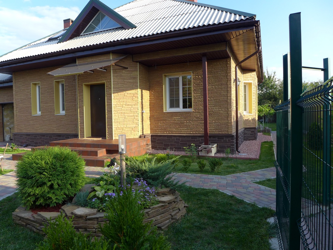

Это у Вас такая отделка ? что за материал, смотриться очень симпатично.
