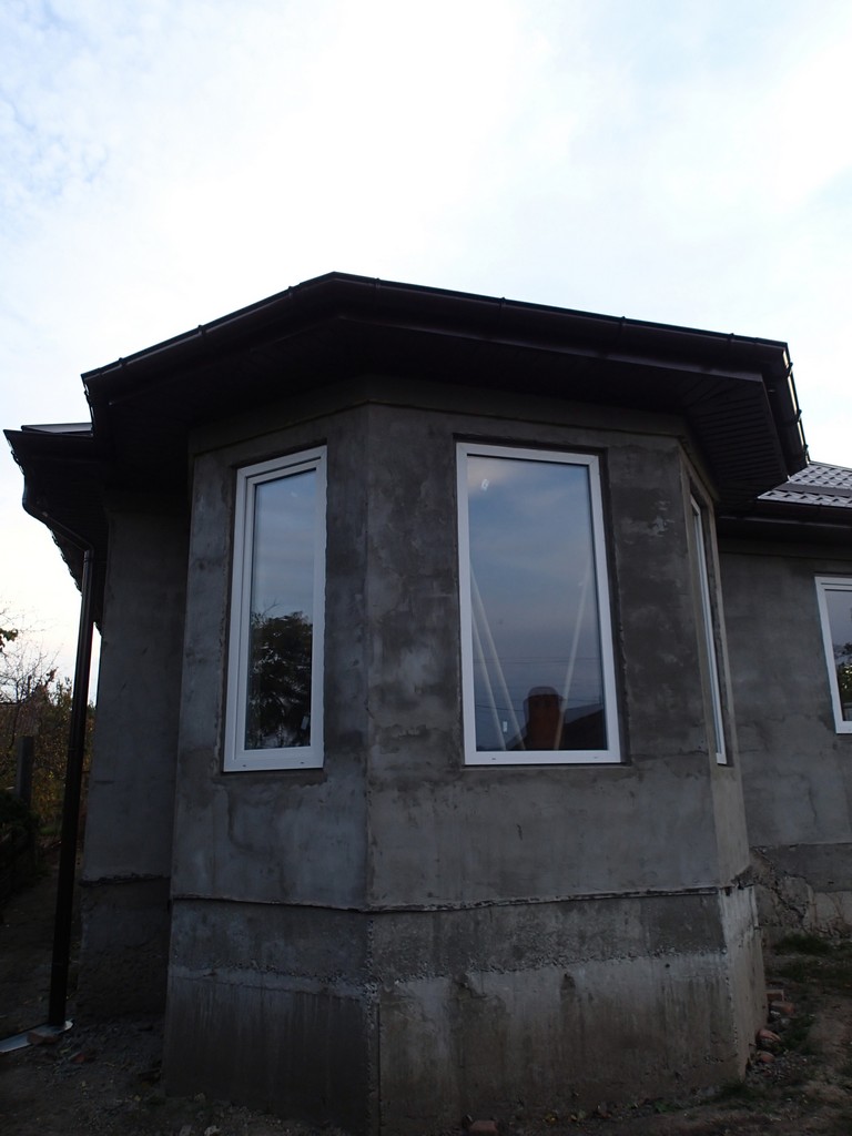

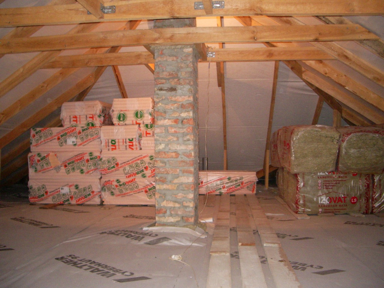

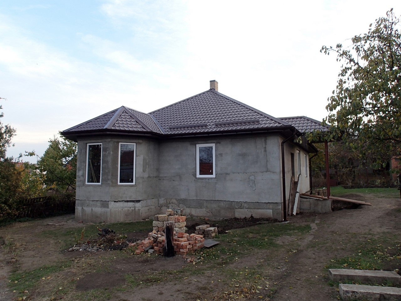

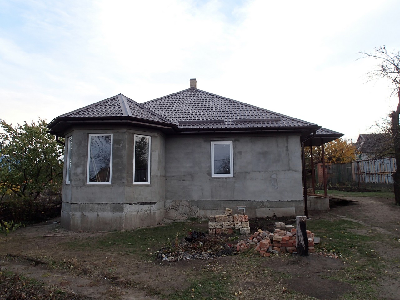

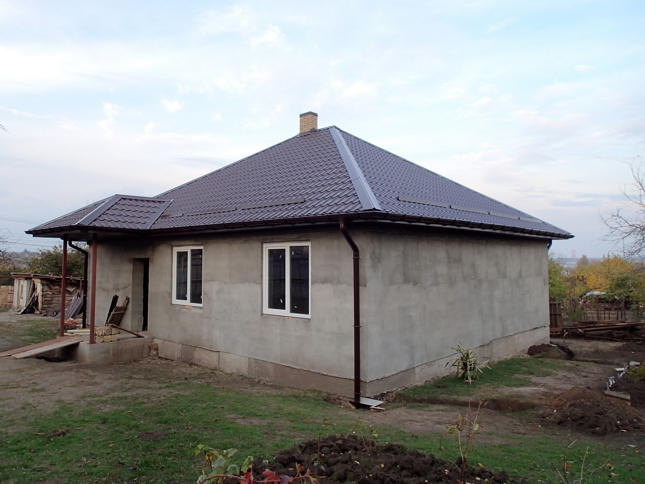

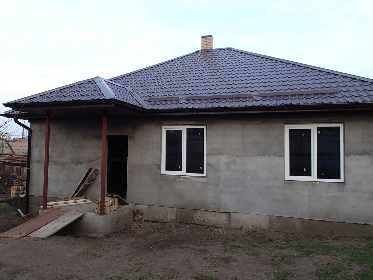

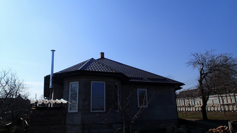

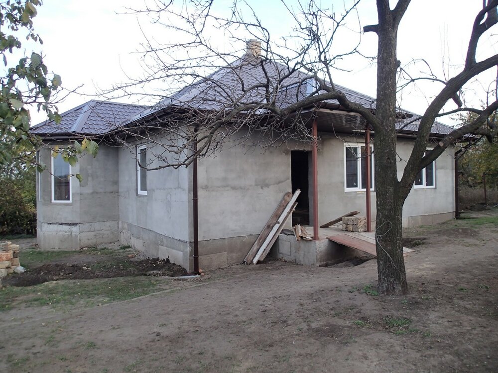

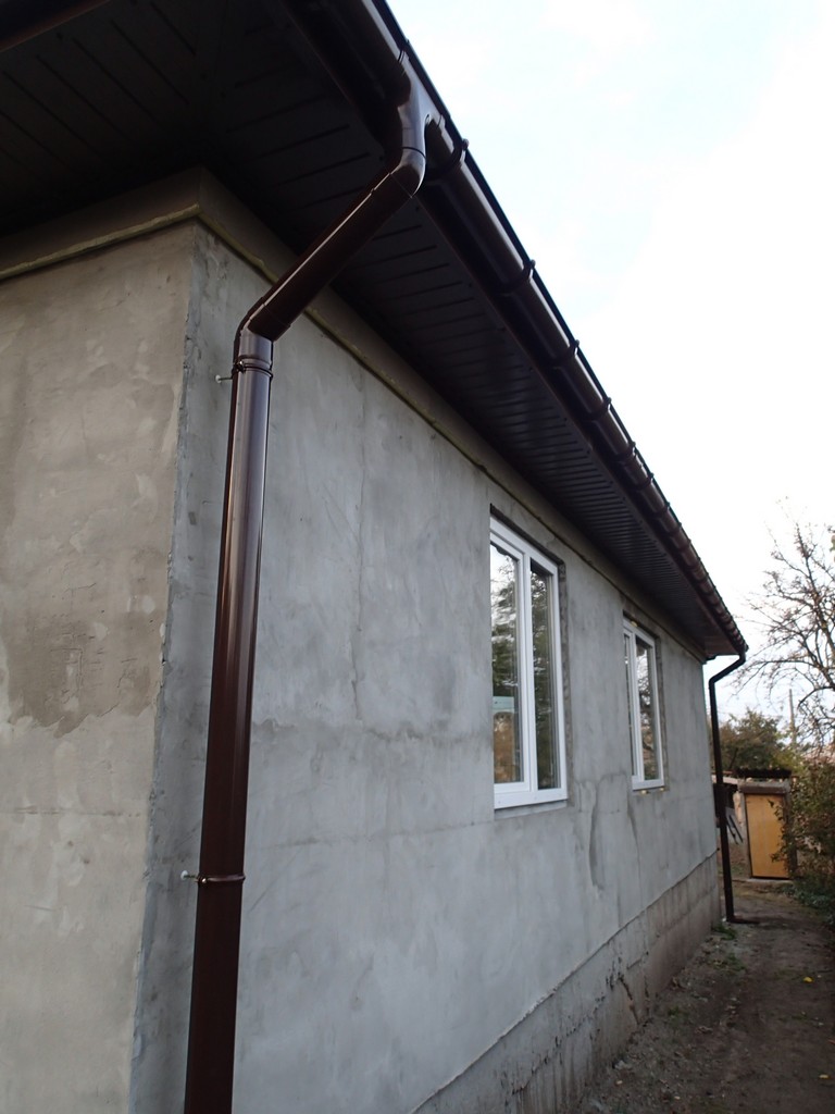

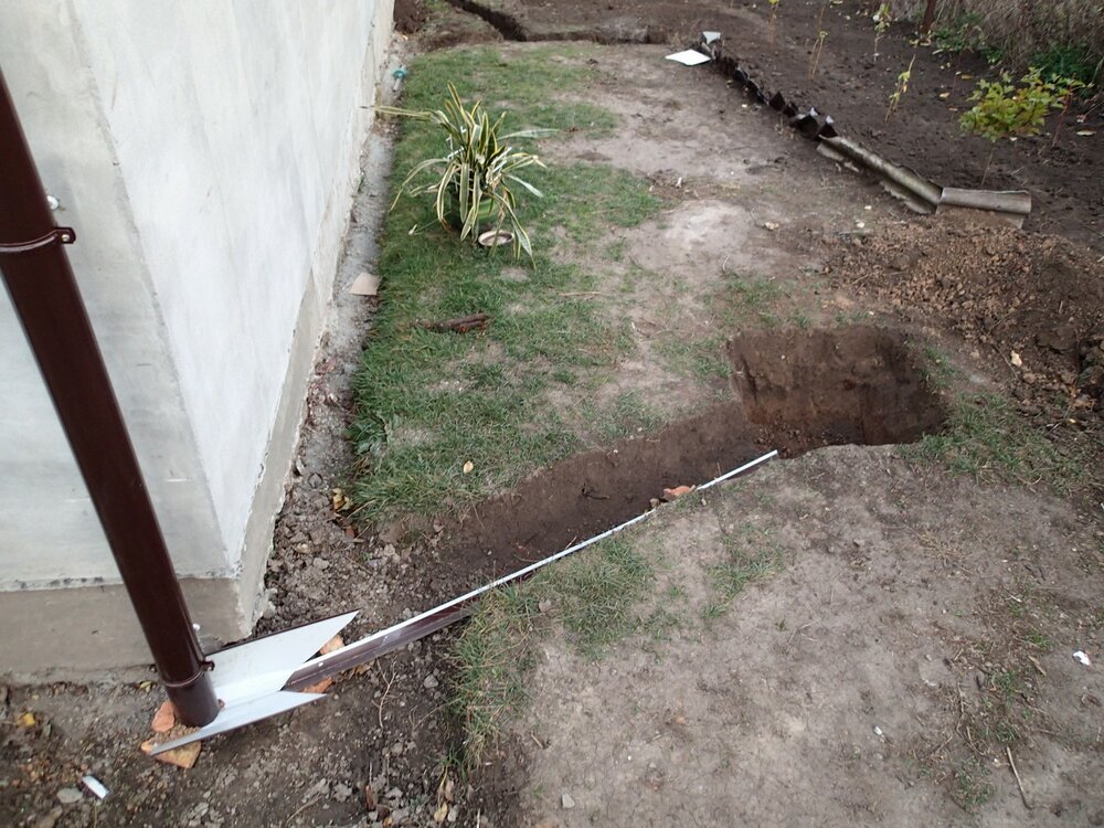

Немного фото после окончания кровли.

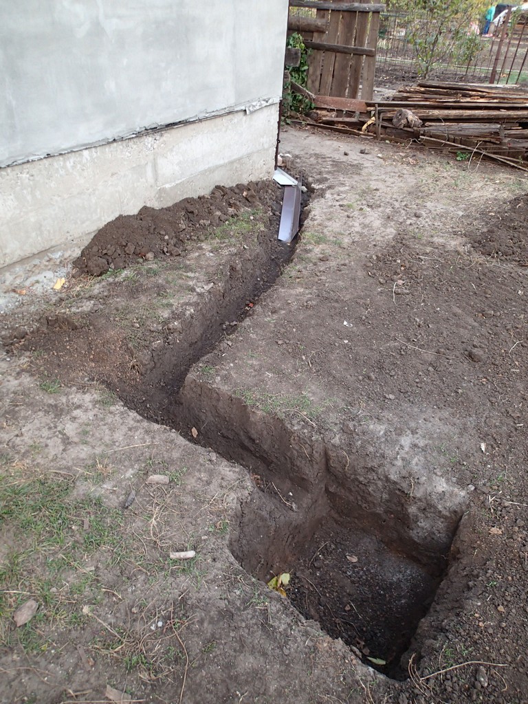

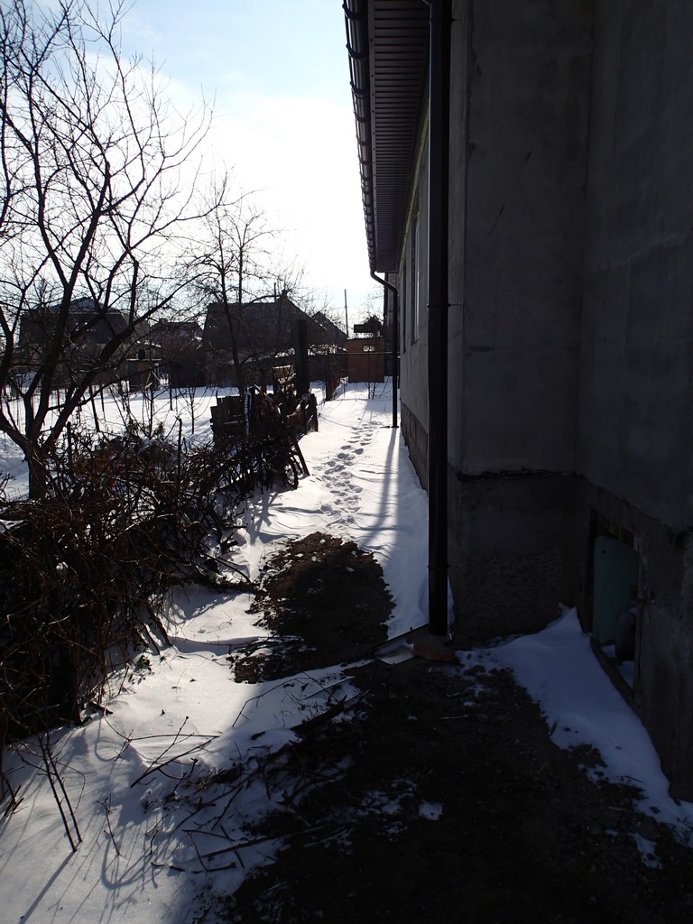

Сделали кровлю, утеплили армопояс и перекрытие, установили водосточку и пока нет отмостки вокруг дома, отвели воду в ямы подальше от фундамента.

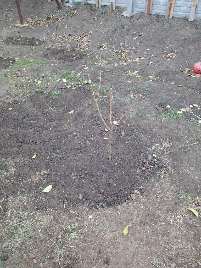

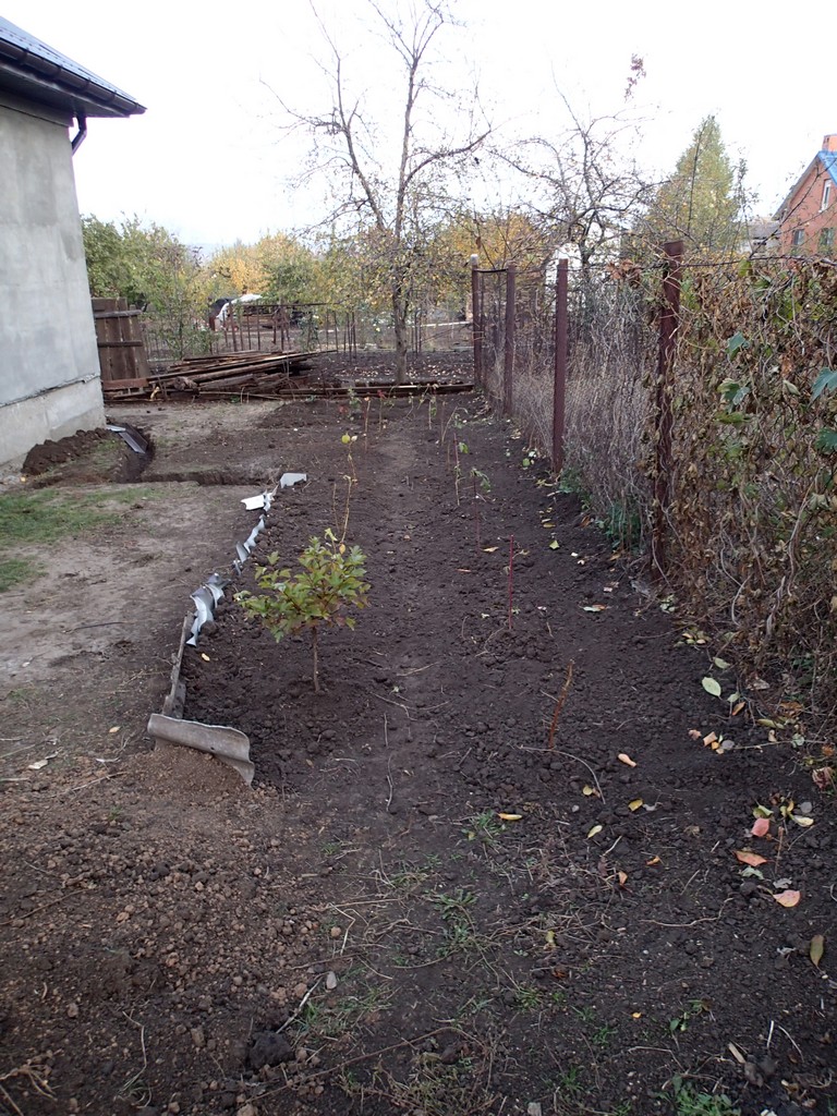

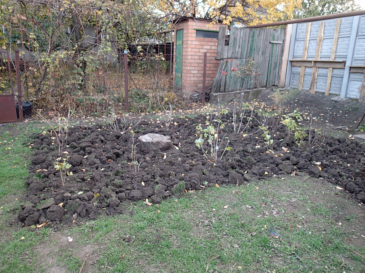

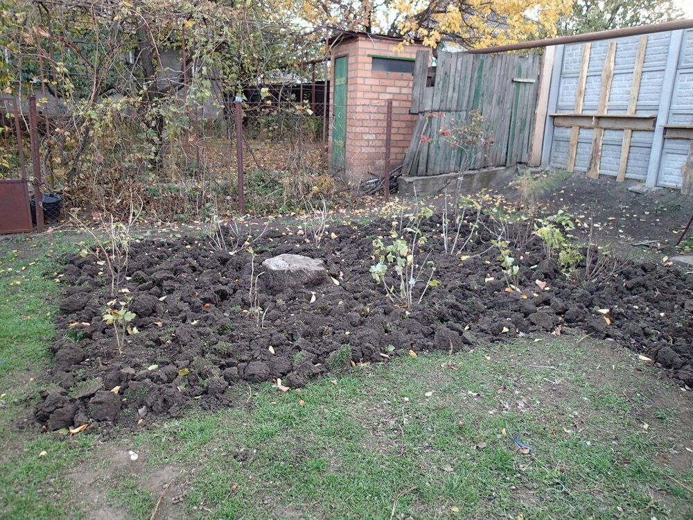

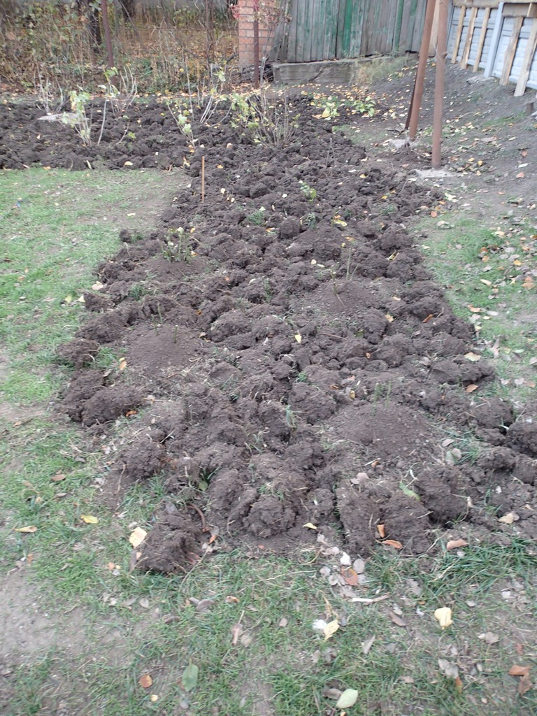

К концу октября 2014 все строительные работы, запланированные на тот момент были завершены и мы немного занялись посадкой кустов на участке.
Посадили черную и красную смородину, малину, 3 персика, пару кустов винограда и ананасную абрикосу.
А еще супруга посадила несколько кустов роз.... как оказалось очень красивые (см. фото в след. постах)

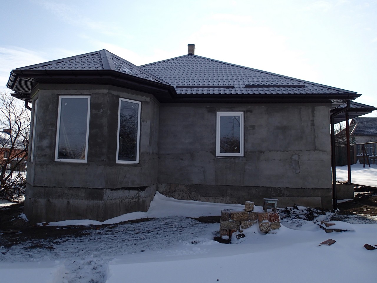

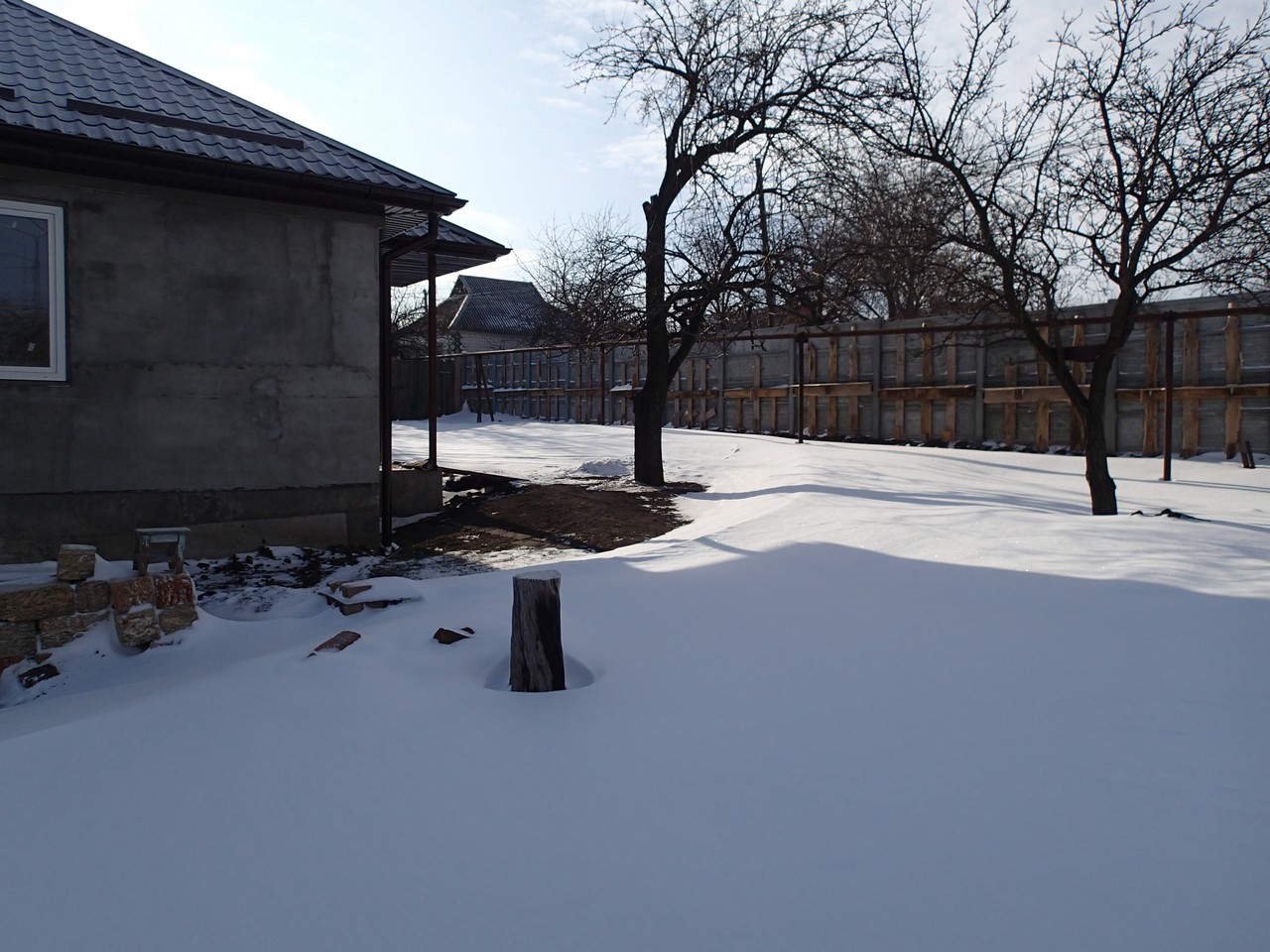

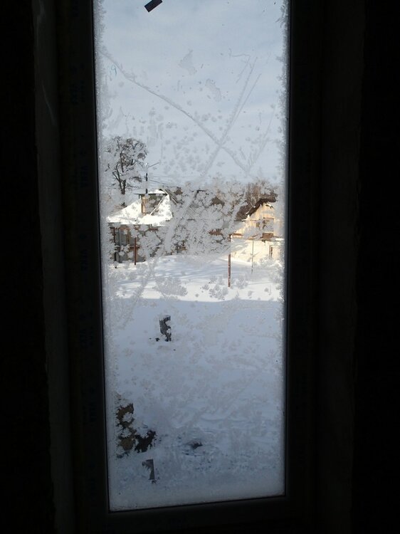

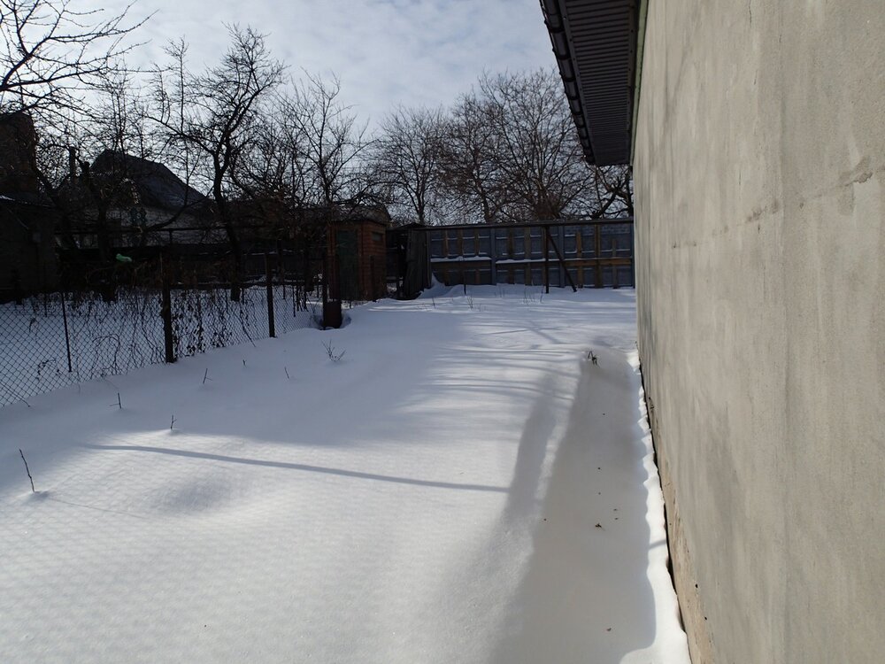

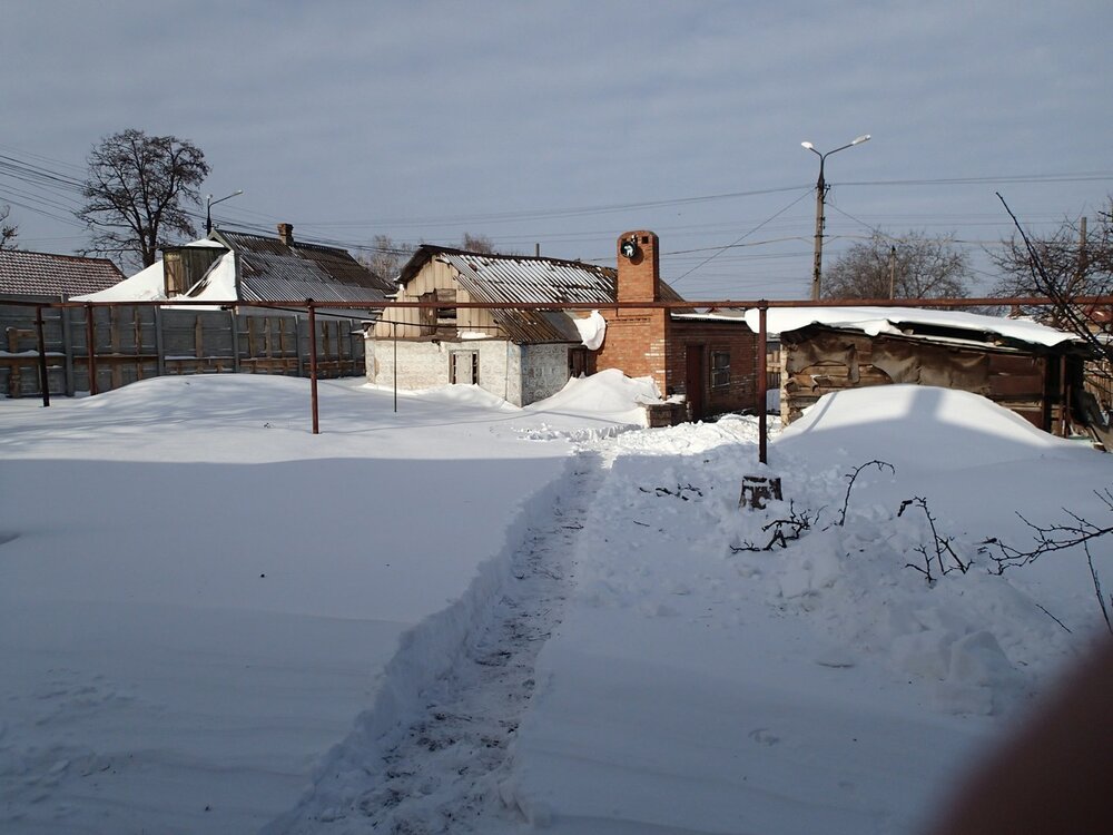

Наша первая зима.
Дом зимовал без утепления и отопления.
Только снаружи поштукатурили.
Теплыми зимними днями, отец ровнял стены внутри, подготавливал к штукаруке.

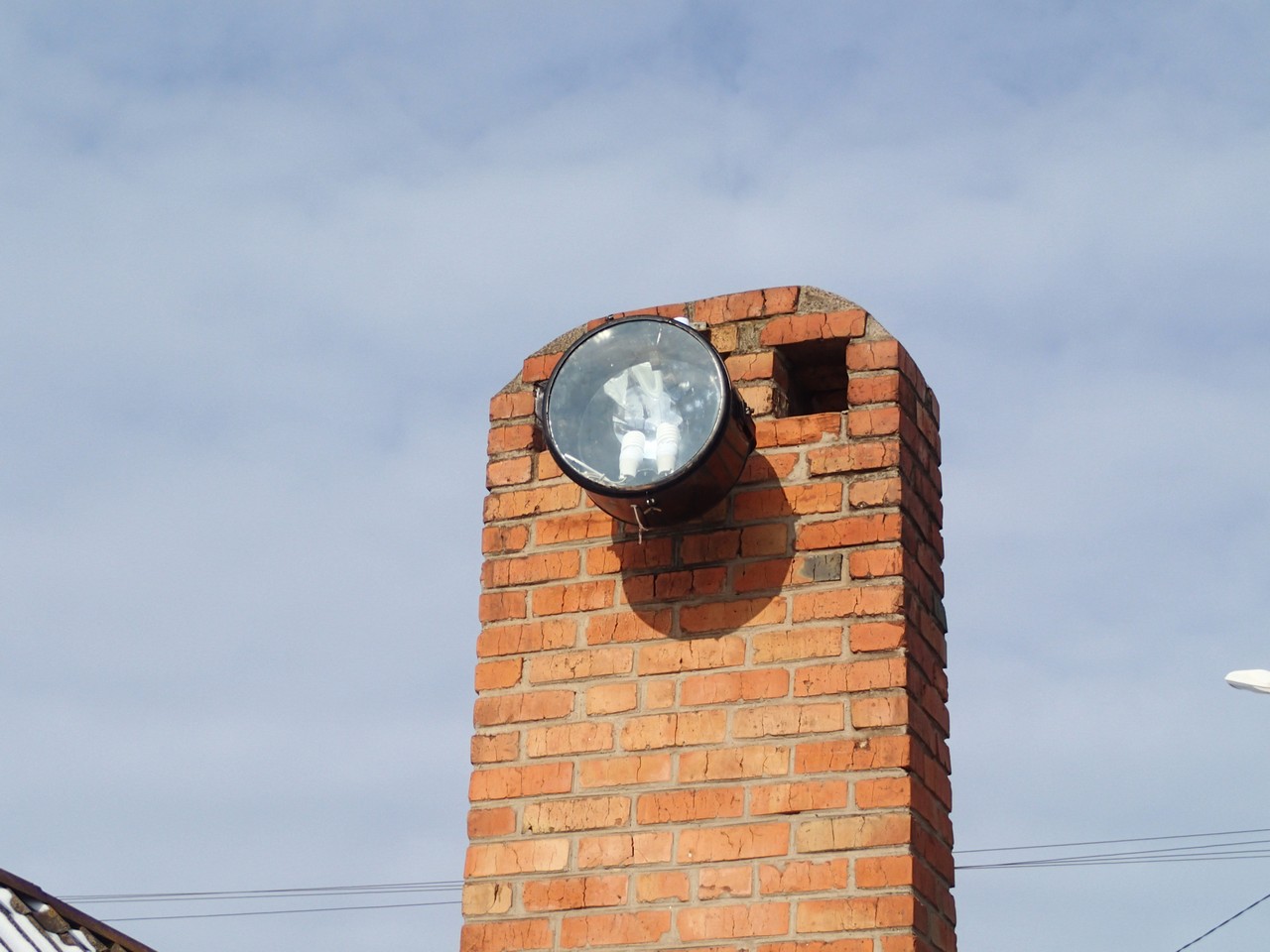

На дымаре старой хаты установили прожектор с датчиком освещенности, для освещения дома.

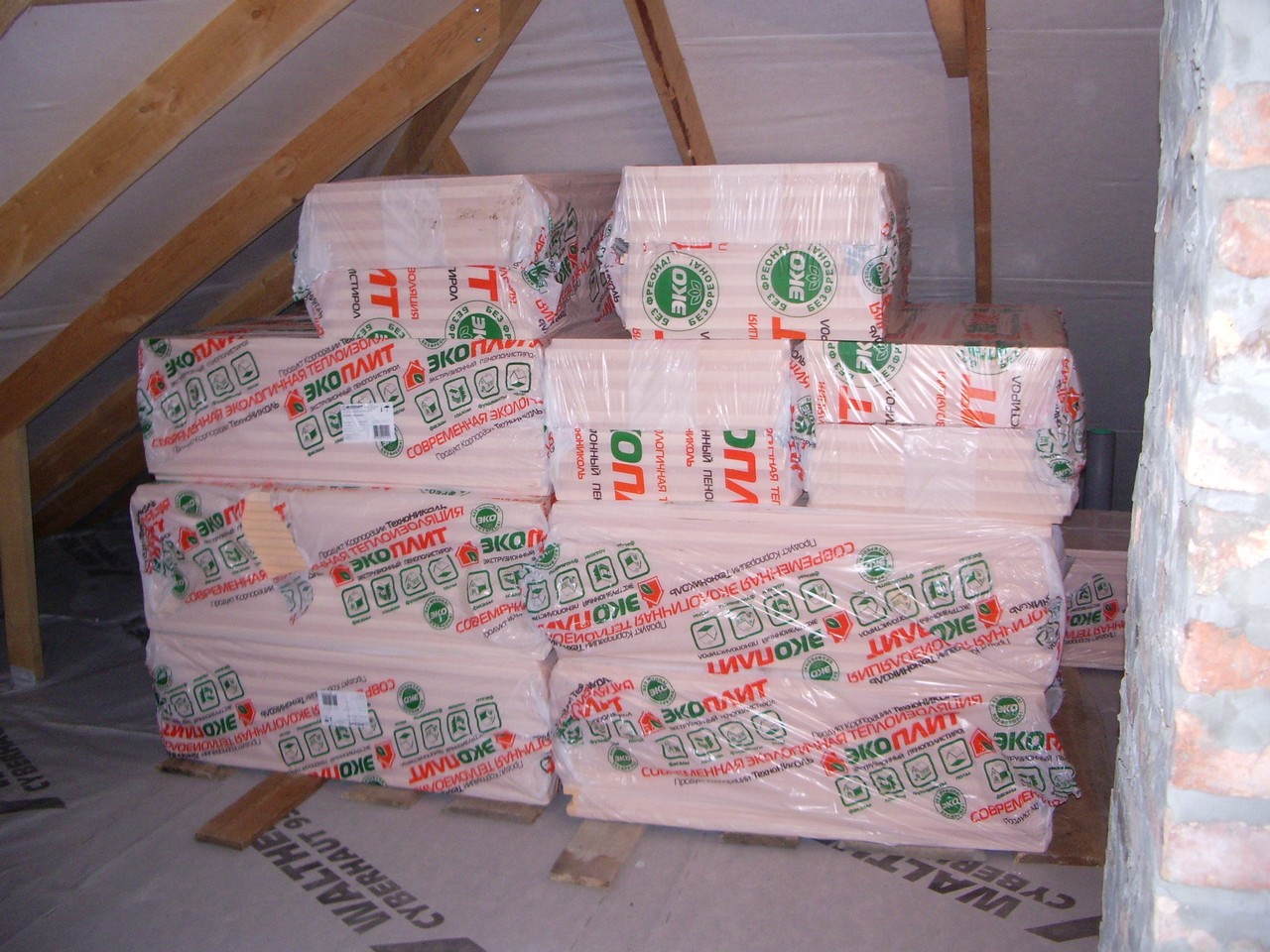

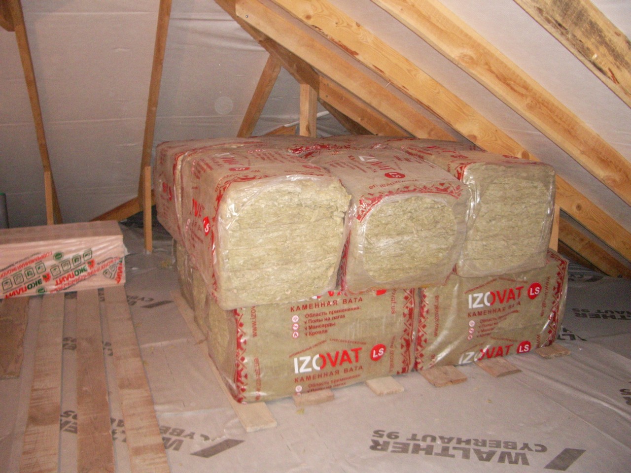

Поэтому мы занялись закупкой материалов.

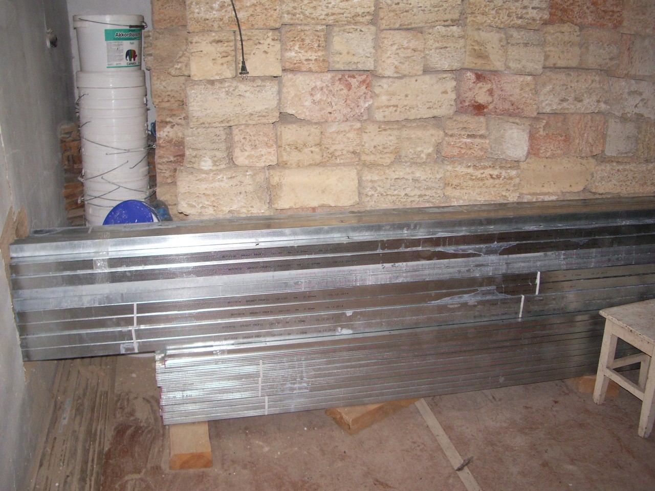

Было куплено много чего: труба канализации наружная Ostendorf, водопроводная труба 26, труба металлопластиковая для теплых полов, экструдированный полистирол на утепление пола, цемент и еще всего всего.

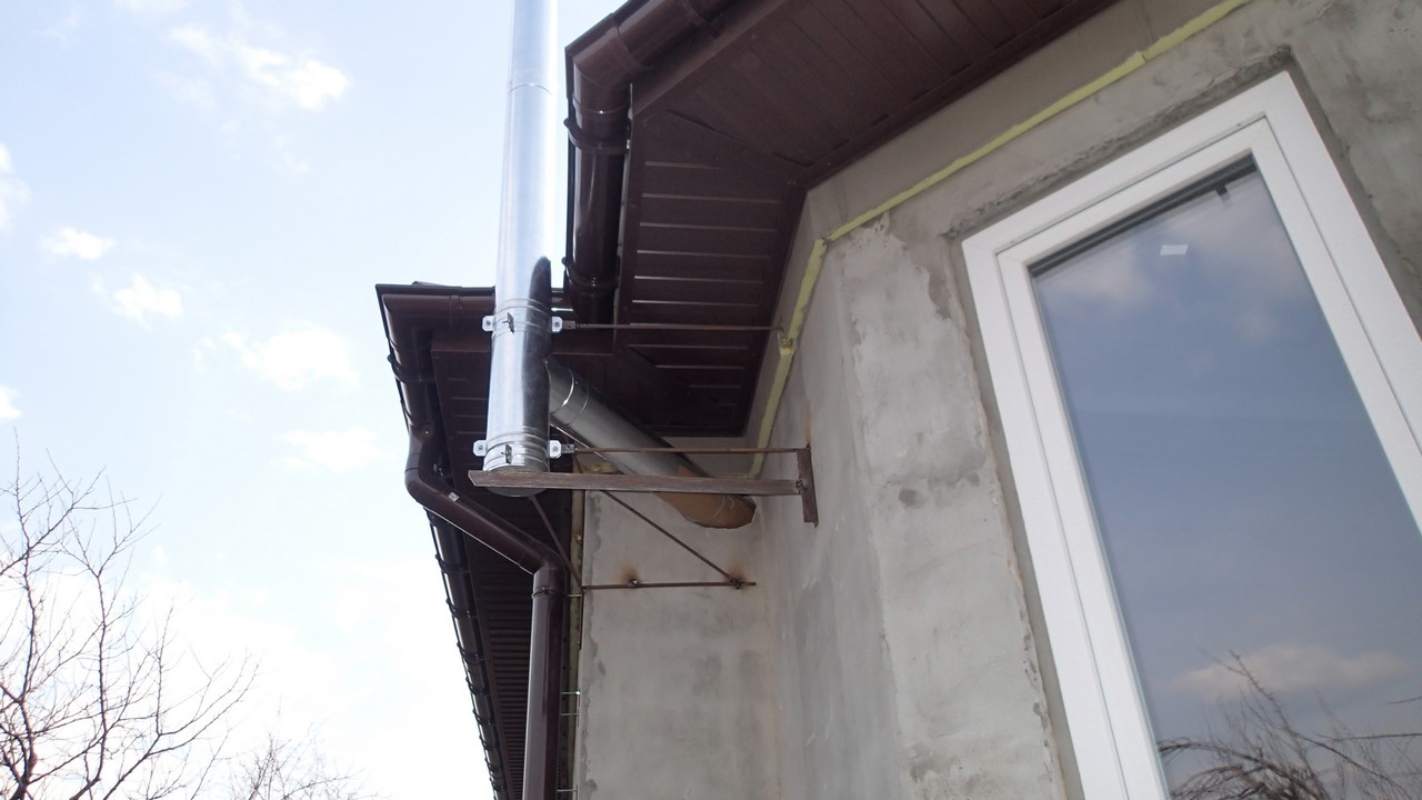

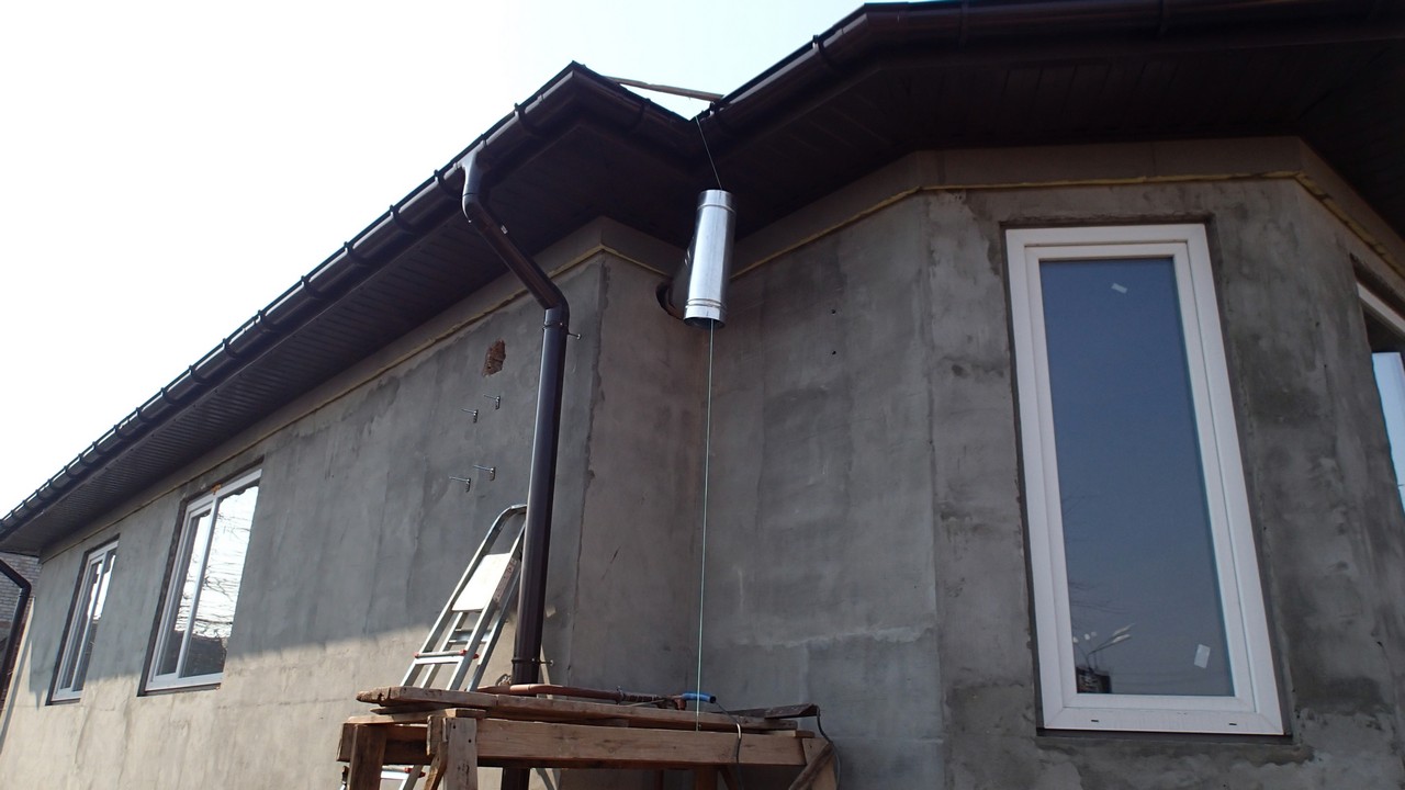

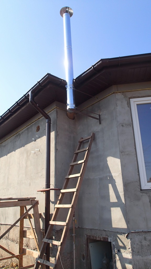

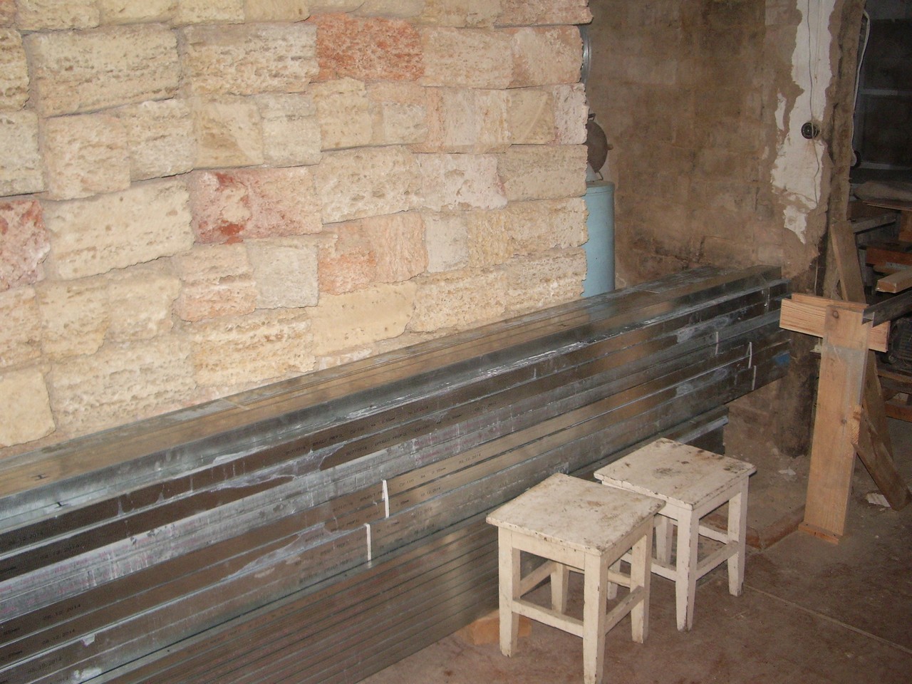

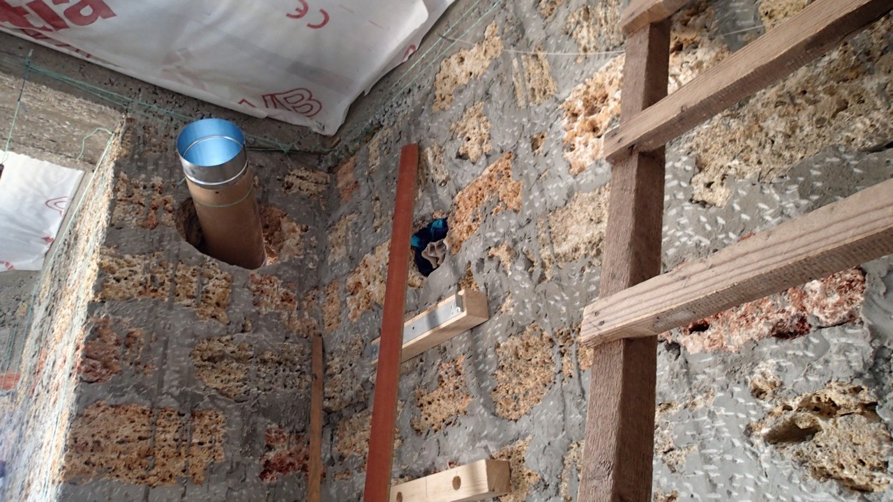

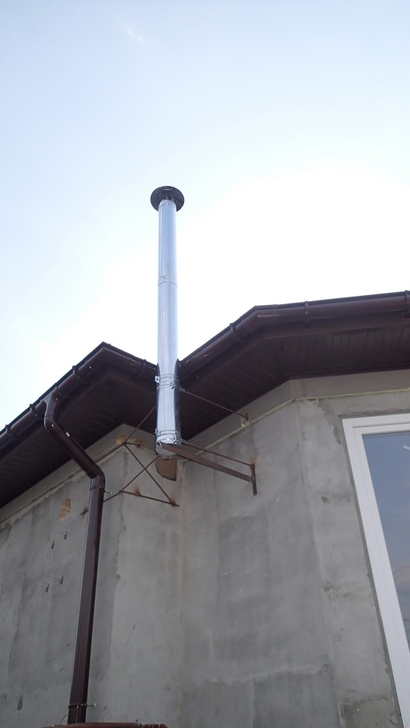

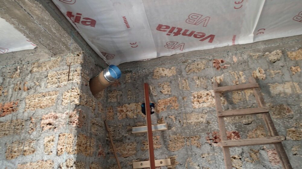

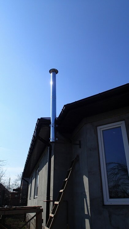

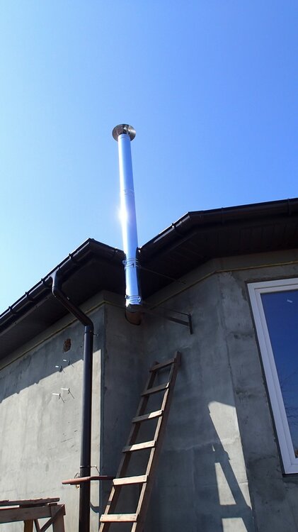

При разработке проекта на газификацию выяснилось что заложенного мной вентканала Ø100мм не достаточно (до сих пор используют СНИП 60-х годов на троекратный воздухообмен)
Поэтому пришлось "городить".
Был дополнительно заказан вентканал из оцинковки Ø160мм.
Фото монтажа прилагаются.
Можете кидать в меня гнилыми помидорами, мне самому не нравиться, то что сделано (выглядит не очень).
Вобщем считаю это первым своим серьезным промахом.
Конденсат зимой не замучает? Я так понял труба обычная "одинарная" не утепленная?
Одинарная.
Там тройник внизу как кондесатосборник.
Замучает, сниму, поставлю грибок на крыше и вентилятор в Ø100

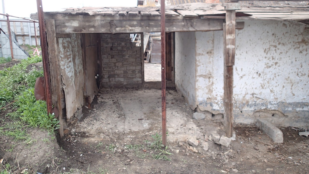

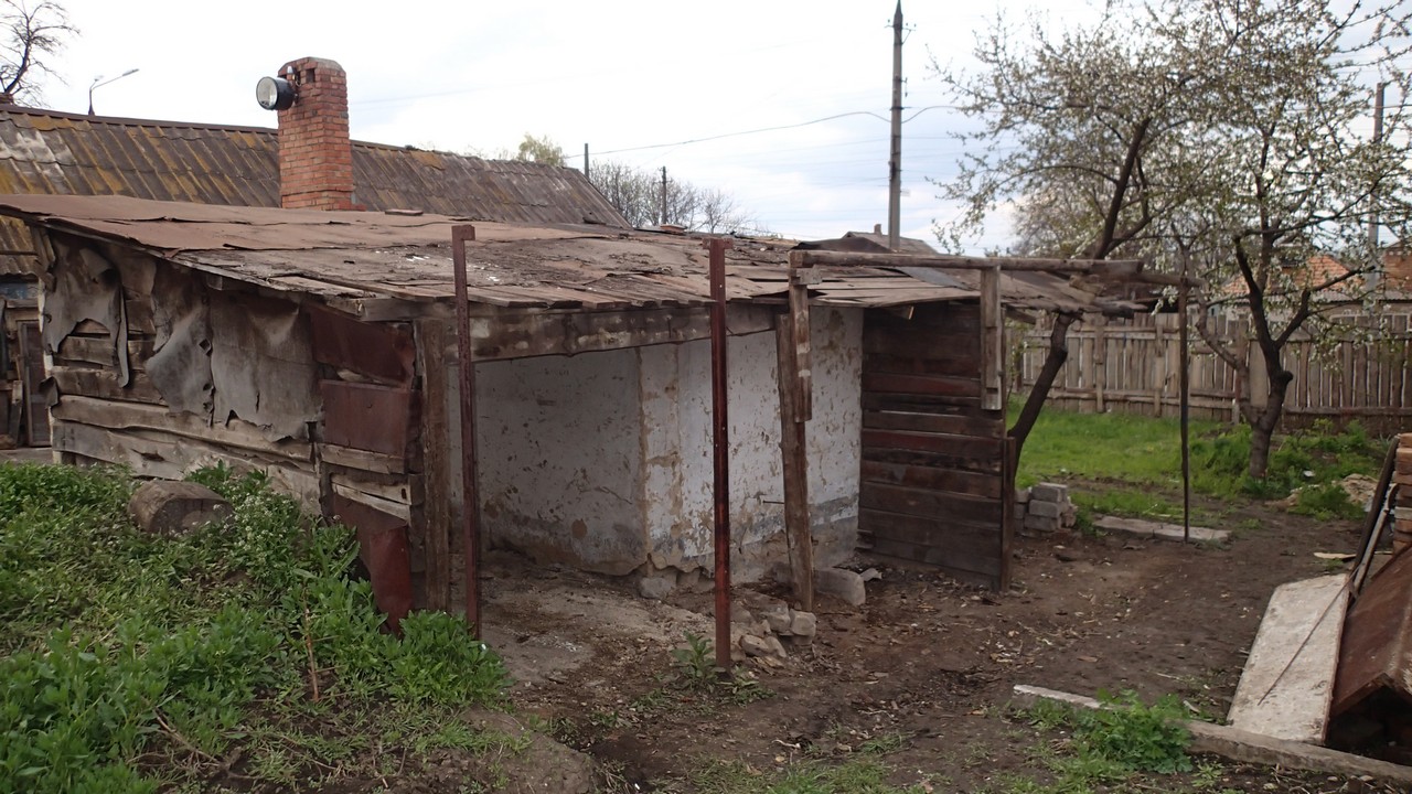

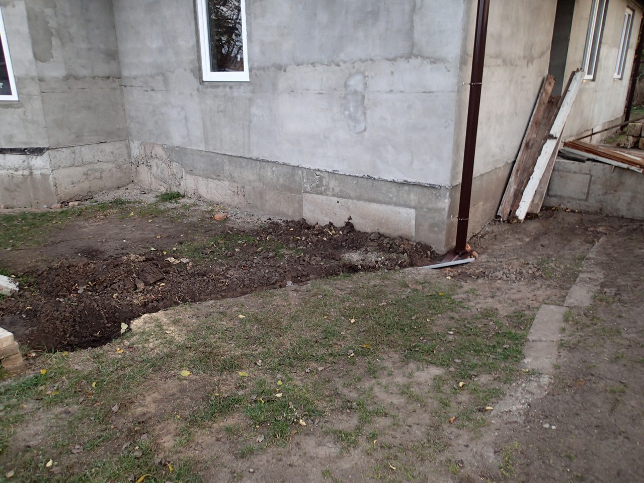

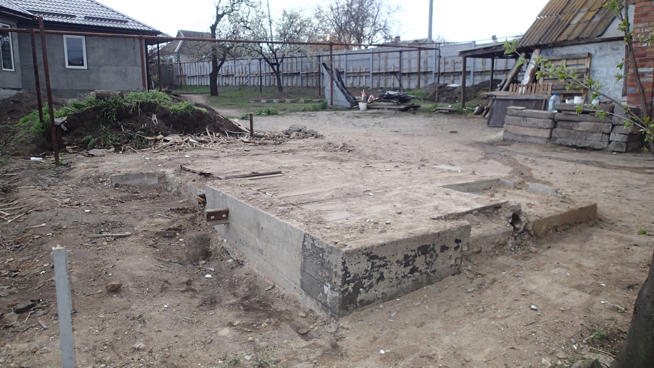

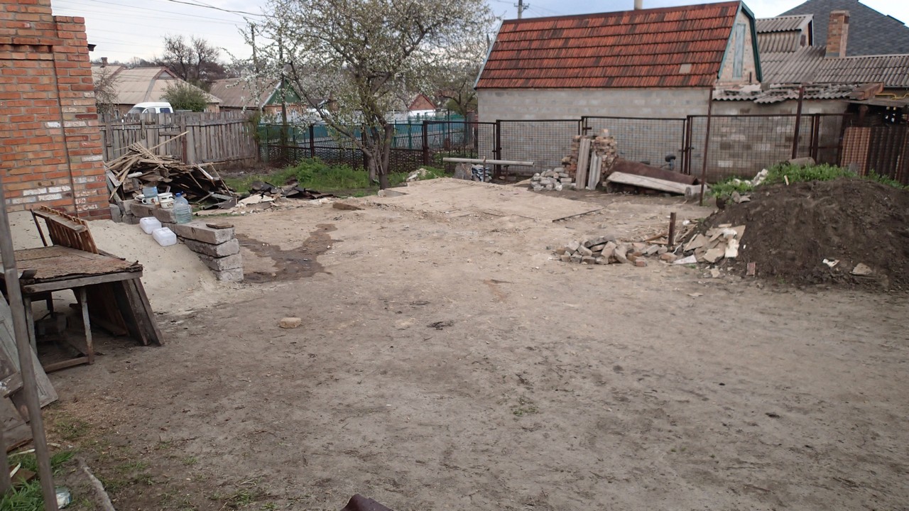

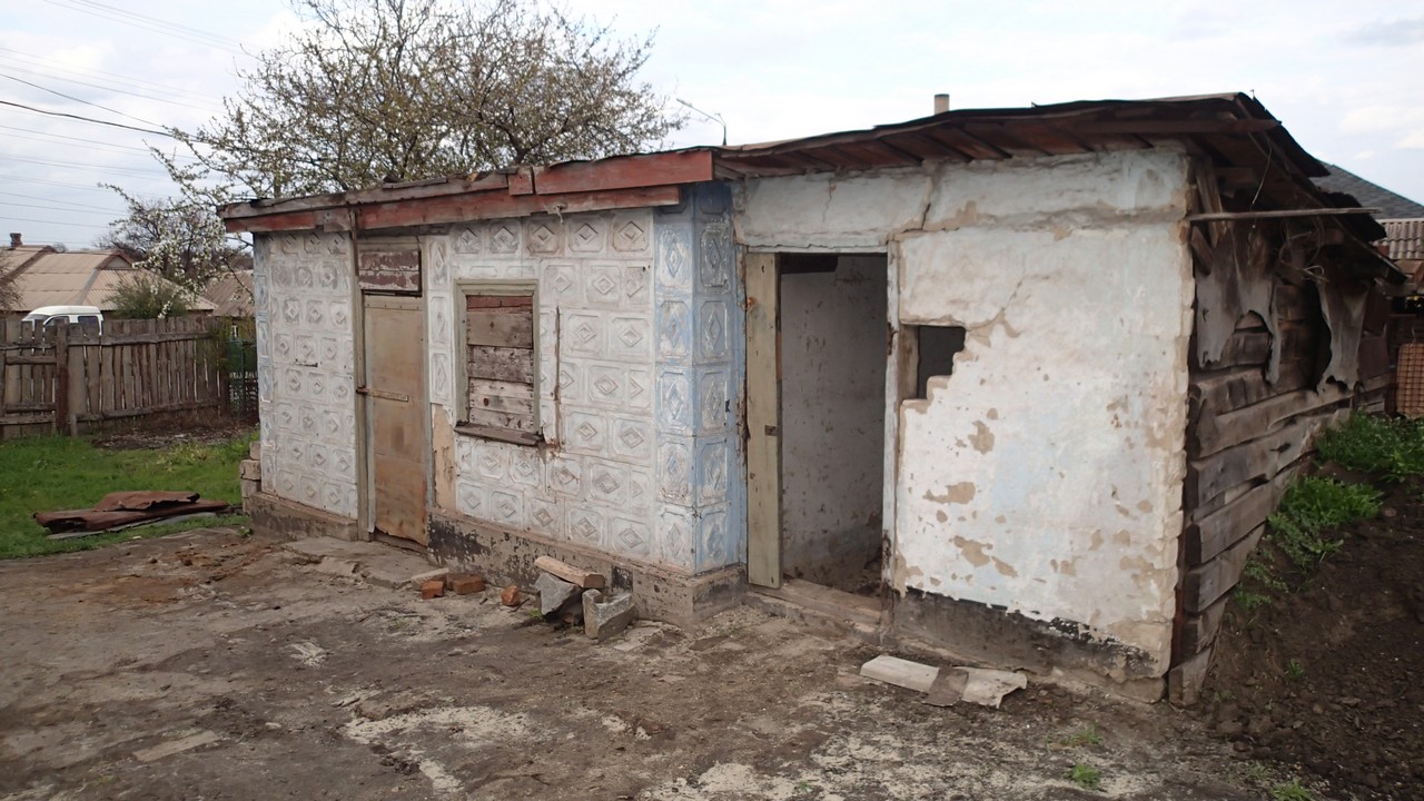

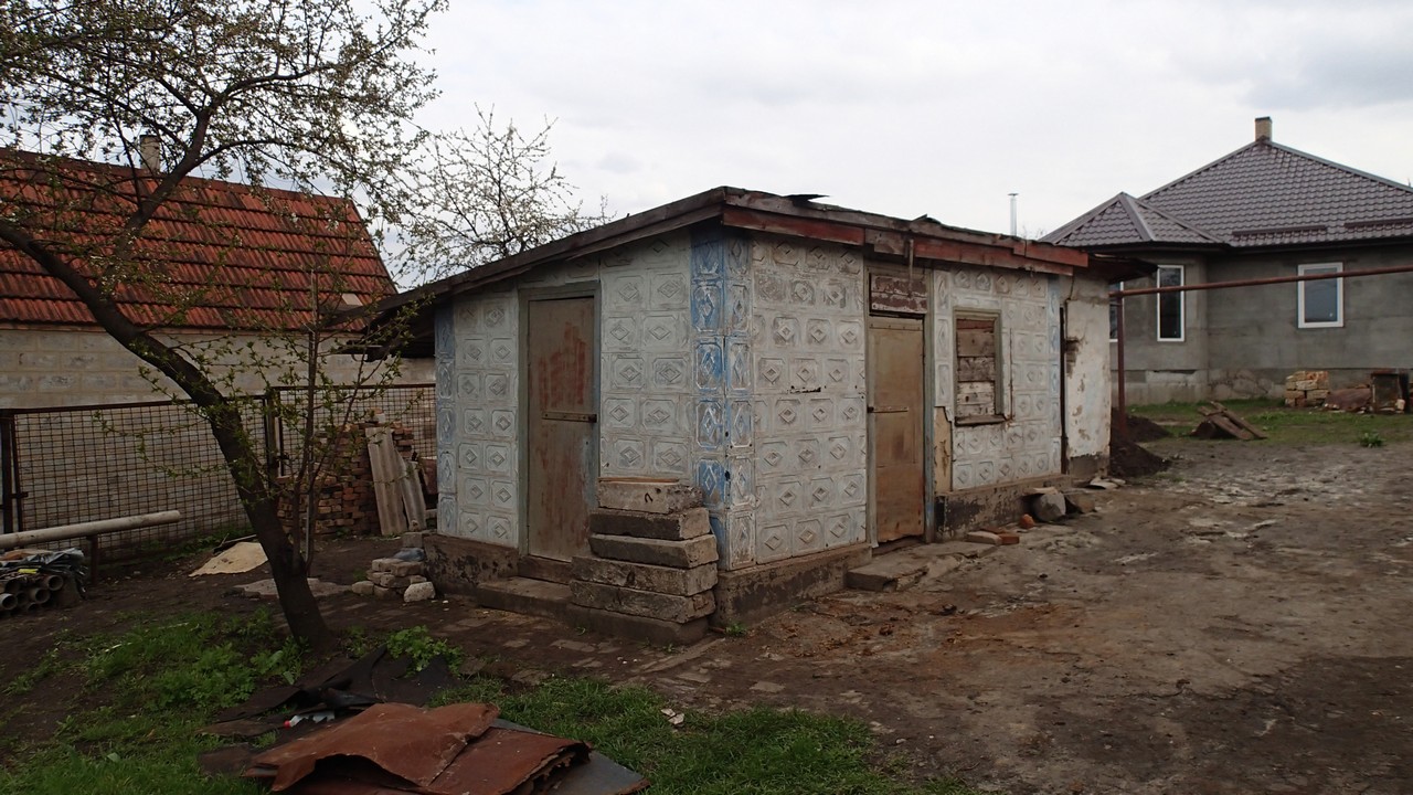

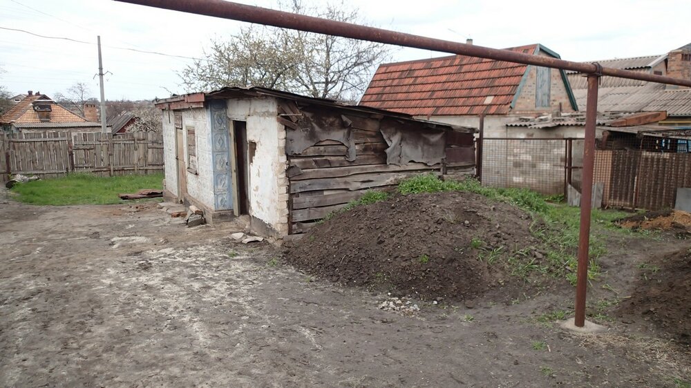

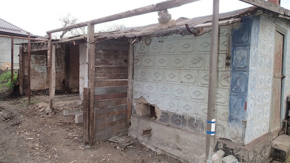

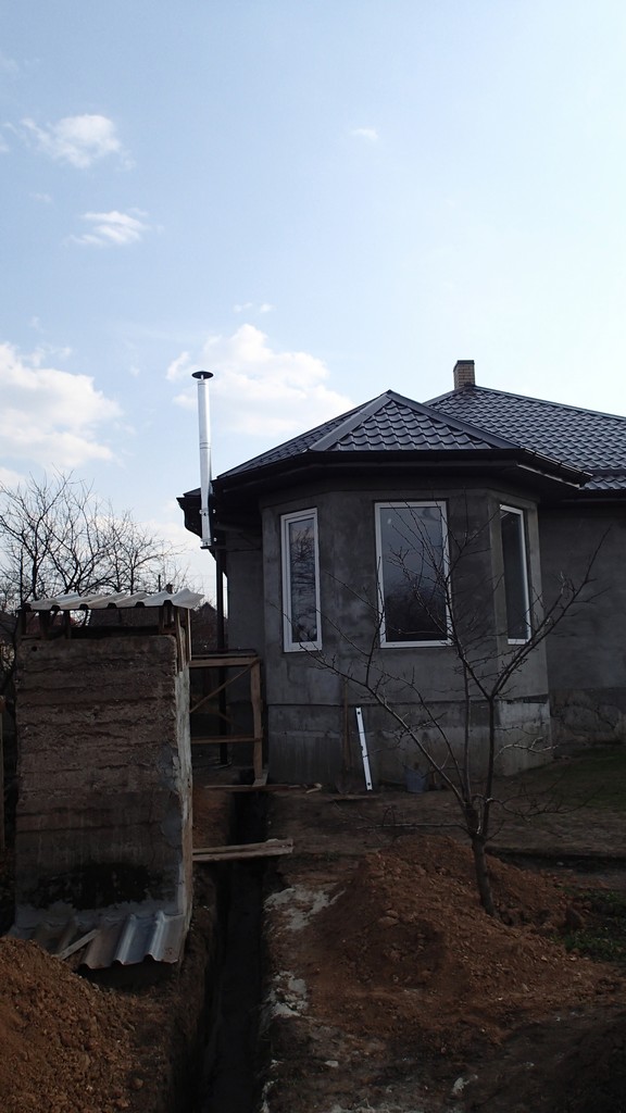

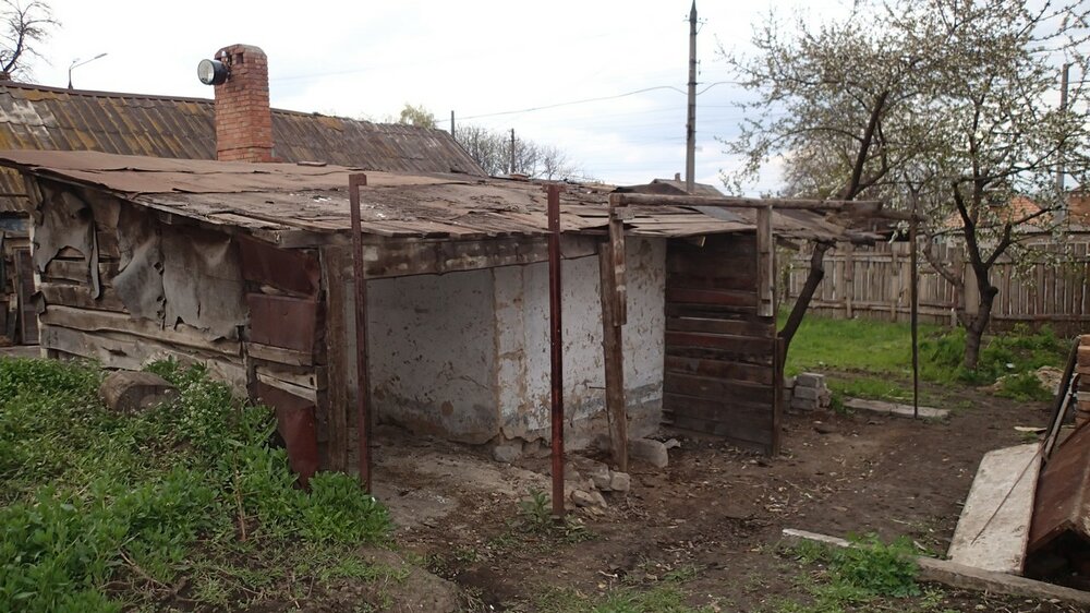

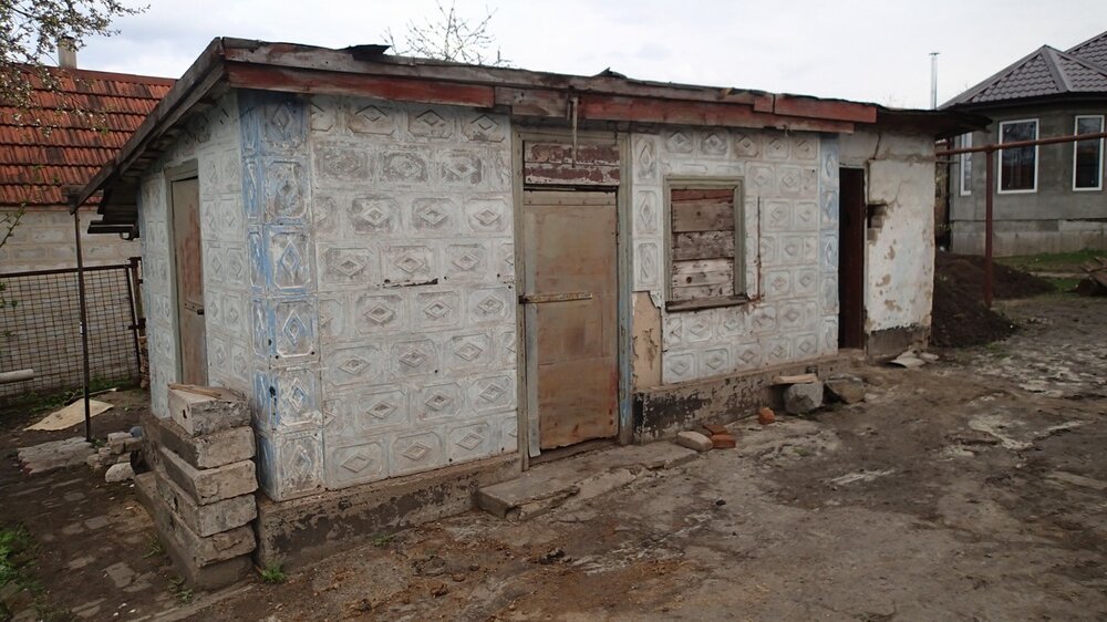

Т.к. цоколь у меня довольно высокий (участок имеет большой перепад) грунта от фундамента не хватило чтобы засыпать до нужного уровня.

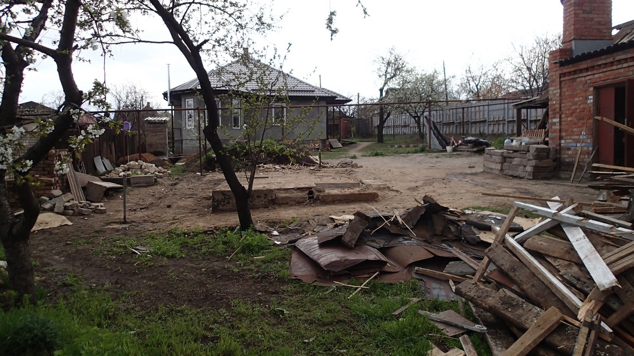

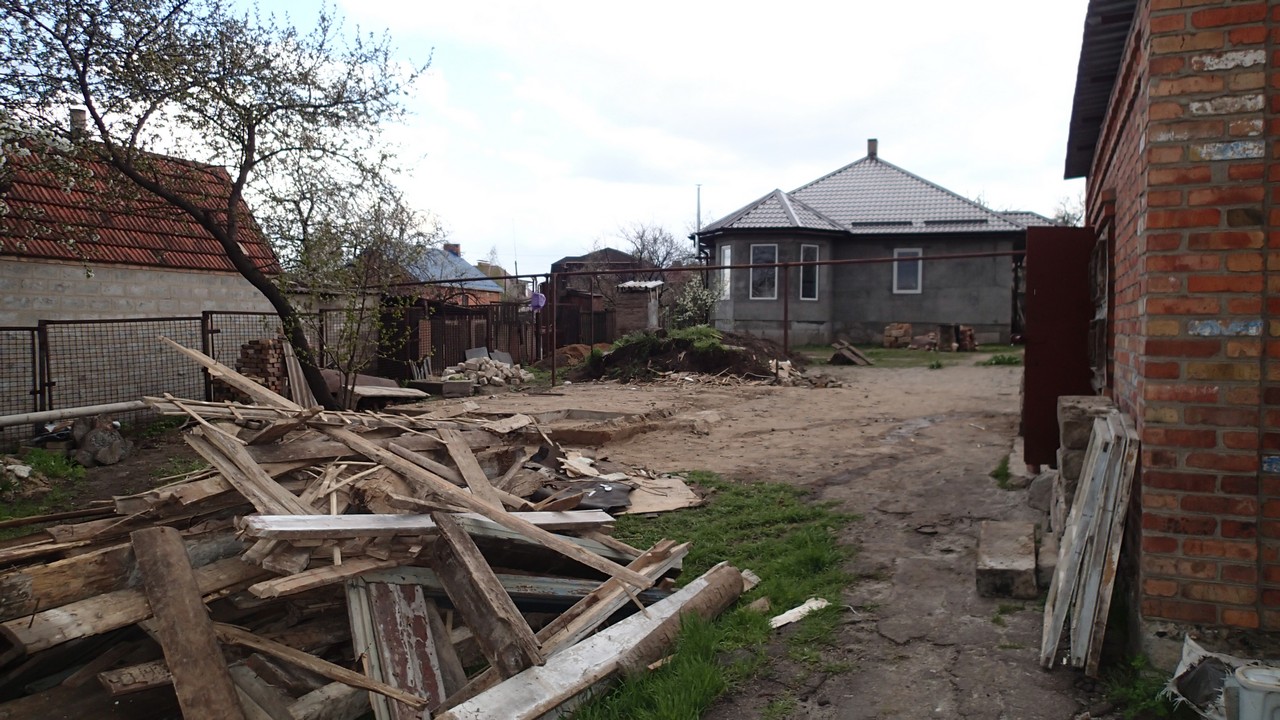

Стал вопрос: завозить глину, щебень или чем еще можно заполнить ?
Решение подсказала любимая жена: "Вон летняя кухня стоит, ее все равно потом разбирать и вывозить".
Летняя кухня была построена из глиняных блоков и обложена цемент-песчаной декоративной плиткой.
За один день (4,5 часа) команда из 6 бойцов разобрала и уложила все в новый дом.
После засыпки и трамбовки обильно залили водой.
Да, решение не лучшее. Домик выглядел без этого симпотично. А разве нельзя было вывести через потолок на крышу? И поставить проходку типа "Вильпе" Дороже наверное бы было, но и вид и в тепле часть трубы бы шла.
У меня много грунта для засыпки. Не будет хватать - обращайтесь. Отдаю даром. Везти правда далековато - с Ингульца.
Спасибо, у меня еще старую хату нужно будет куда-то деть... я думаю 2-3 камаза как минимум.
