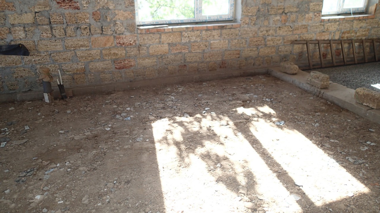

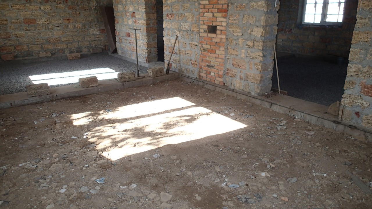

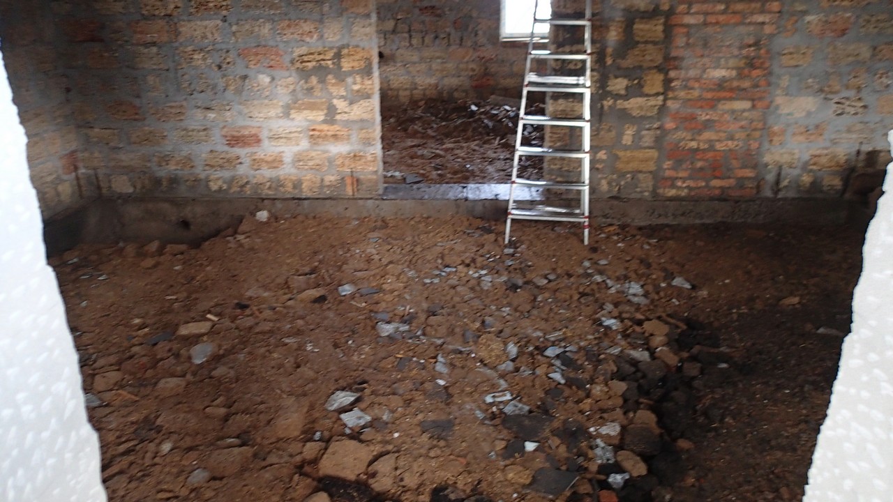

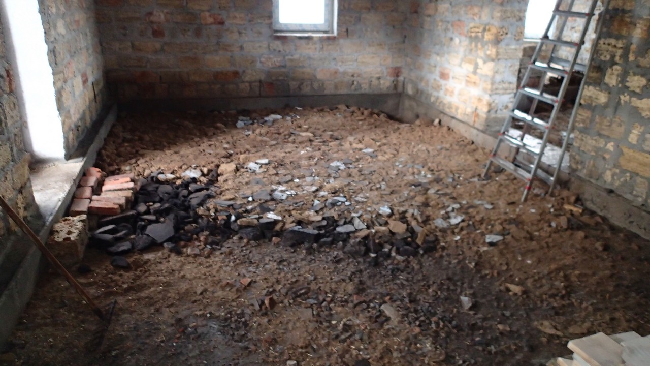

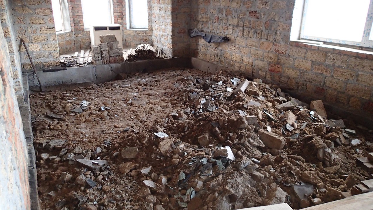

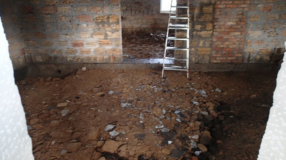

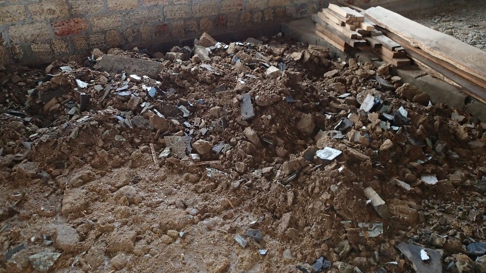

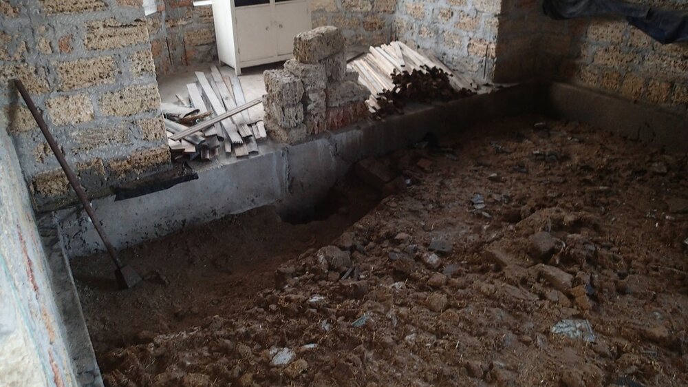

Немного фото после засыпки внутри дома.
В местах где будет проходить канализация, засыпали не до конца, как потом оказалось еще и раскапывать пришлось.
Судя по всему - хату разобрали. Трамбовали?
Хату 1934 года постройки еще не разбирали. Это будет в последнюю очередь.
Разобрали летнюю кухню. Она была из лампача, поэтом их укладывали рядышком, просыпали стыки мелочью и ОЧЕНЬ обильно залили водой.
Трамбовали уже перед засыпкой щебнем. Но об этом позже.

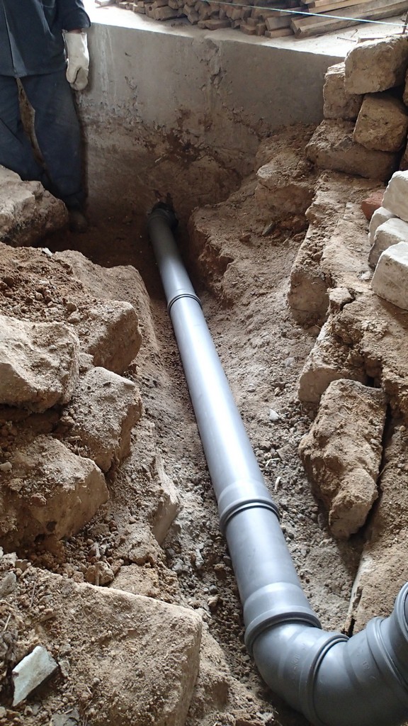

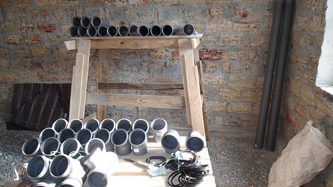

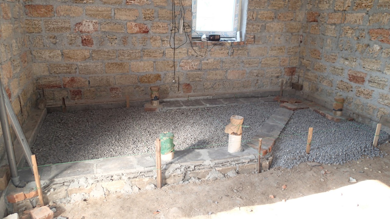

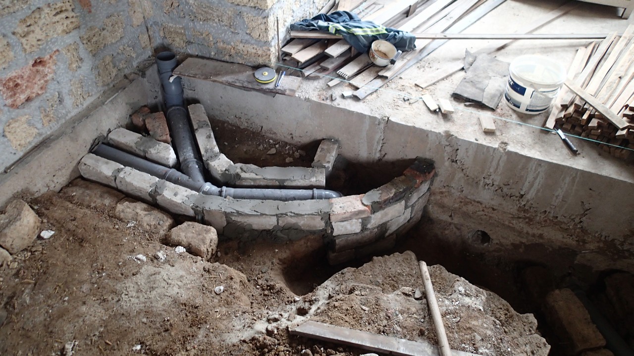

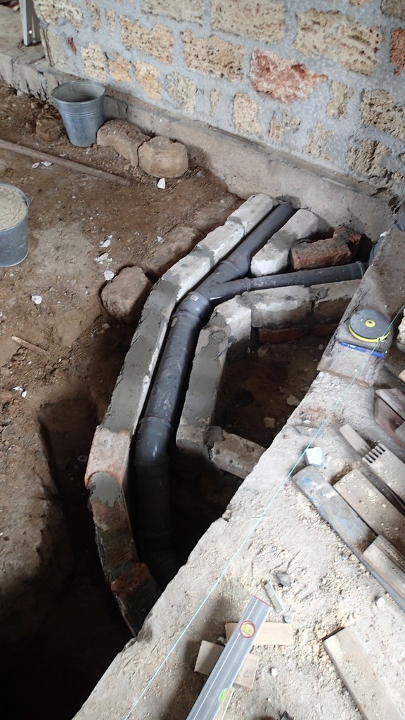

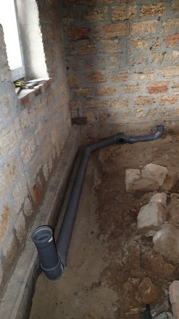

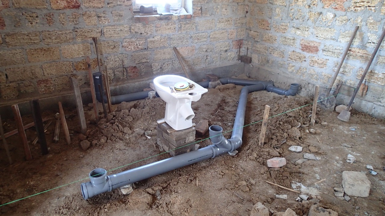

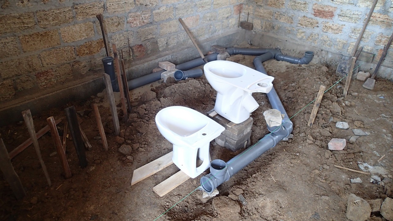

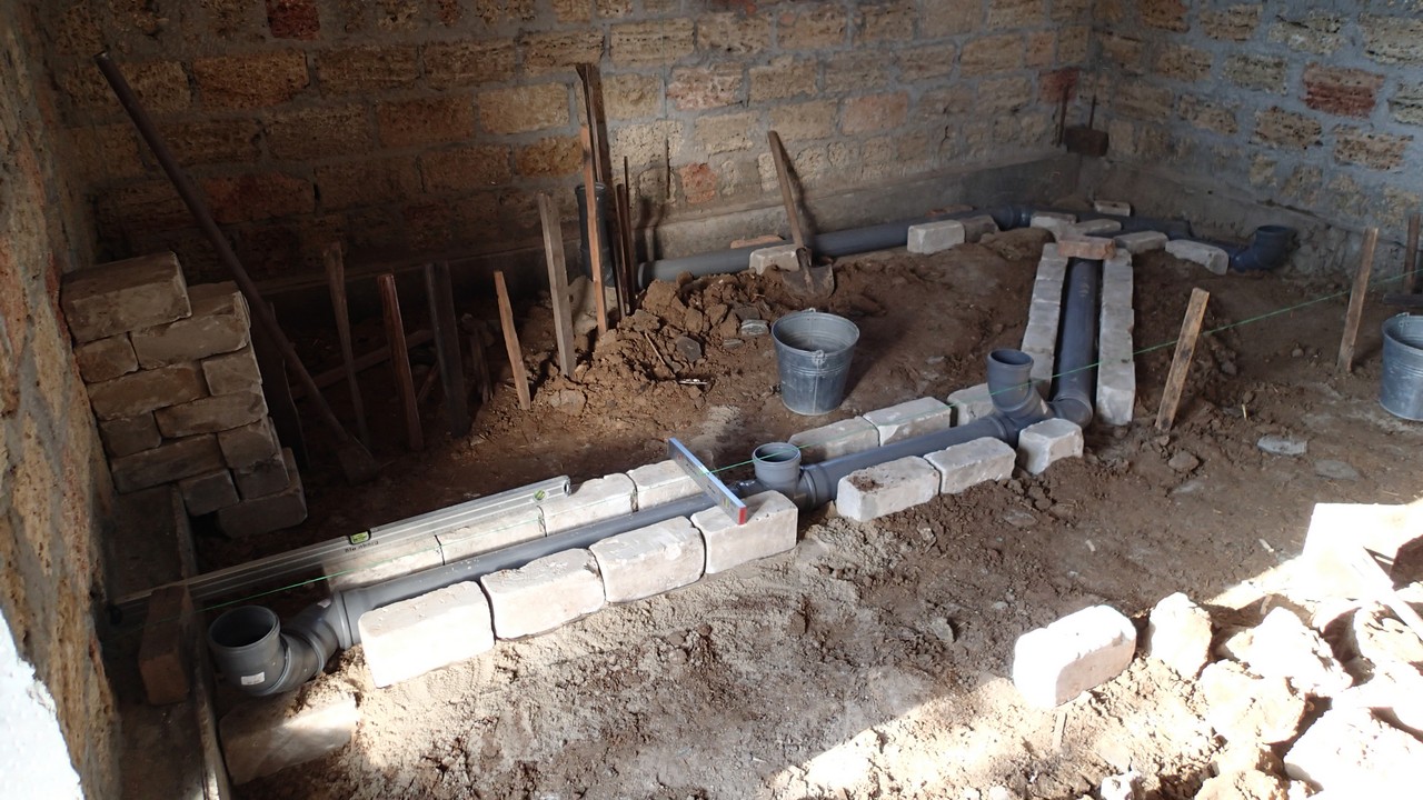

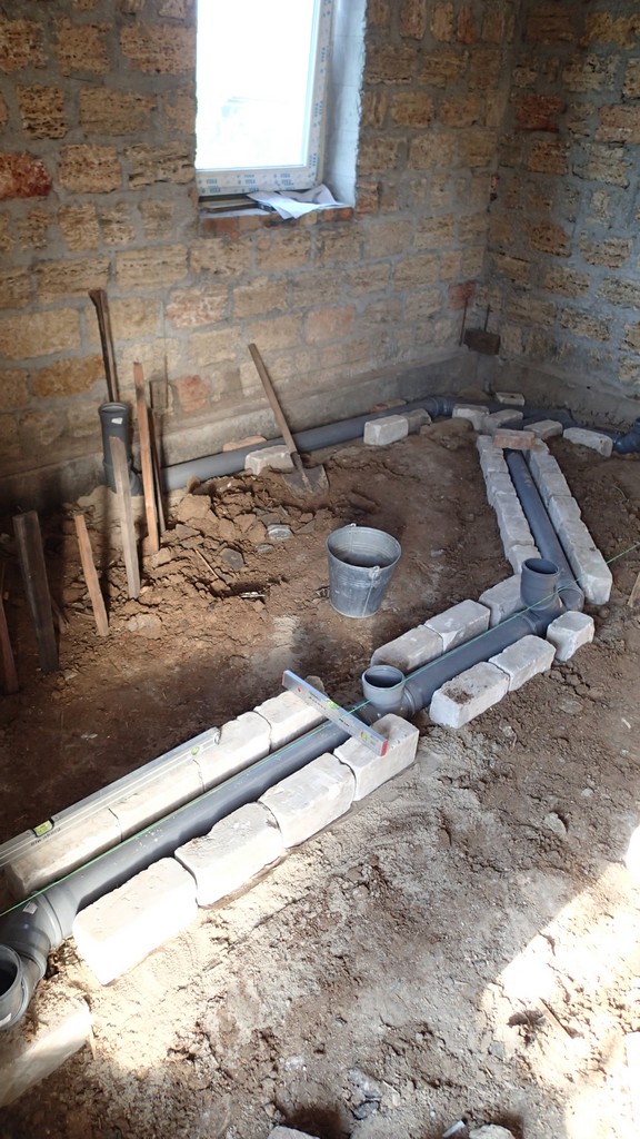

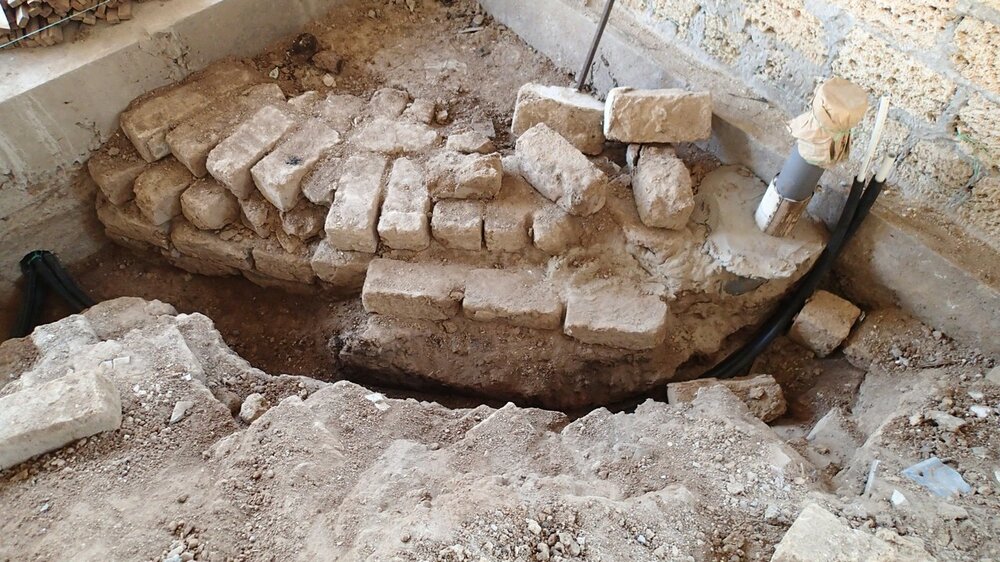

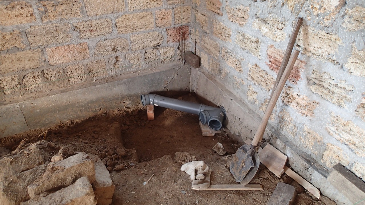

После обратной засыпки грунта, мы перешли к устройству разводки внутренней канализации.
Самый главный принцип: никаких углов 90градусов, только 45 и меньше.
Все работы производились вместе с моим отцом.
После тщательной прорисовки схемы закупили материалы, причем докупать пришлось самую мелочь, т.е. считаю что продумали все хорошо.

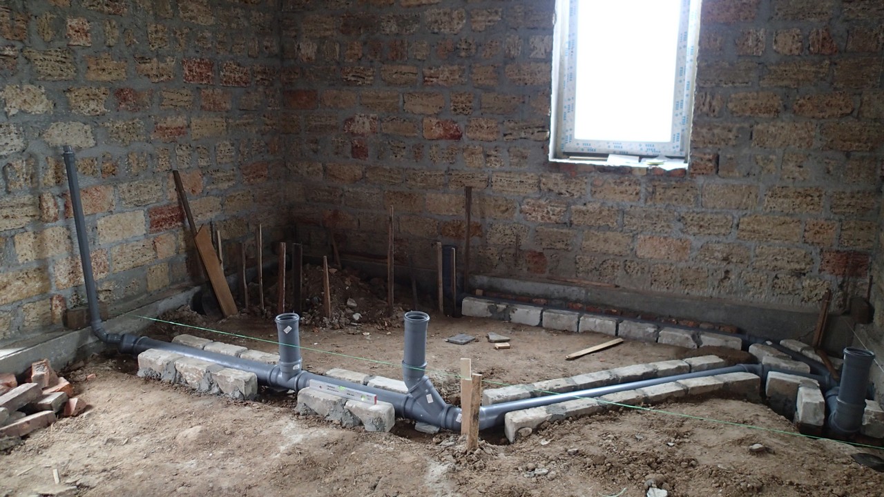

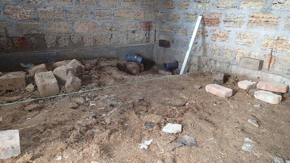

Натянули нитки по уровню чистого пола, чтобы выпустить не ниже.

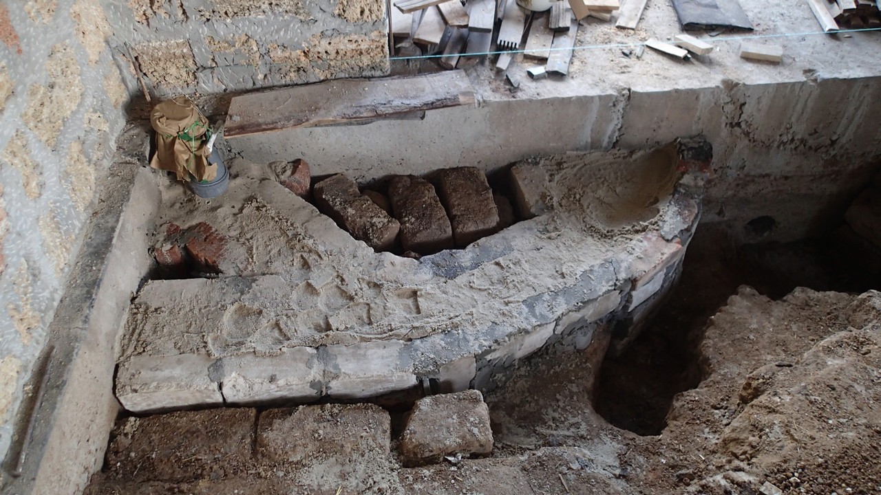

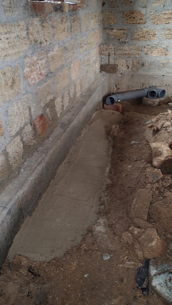

На третьем фото видны отверстия в фундаменте, которые ведут в мини-подвальчик под эркером, где будет осуществляться стыковка.
Сразу дам подсказку, тем кто заливает фундамент и делает закладные: делайте закладную по трубу 100мм, хотя бы 150мм в диаметре, это позволить Вам без усилий пропихнуть трубу + немного можно будет сыграть углом входа в отверстие при необходимости.
Мы намучились, из-за закладных из 100мм асбестоцементной трубы. Ее пришлось выбивать и раскалывать, чтобы просунуть нашу 100-ку.

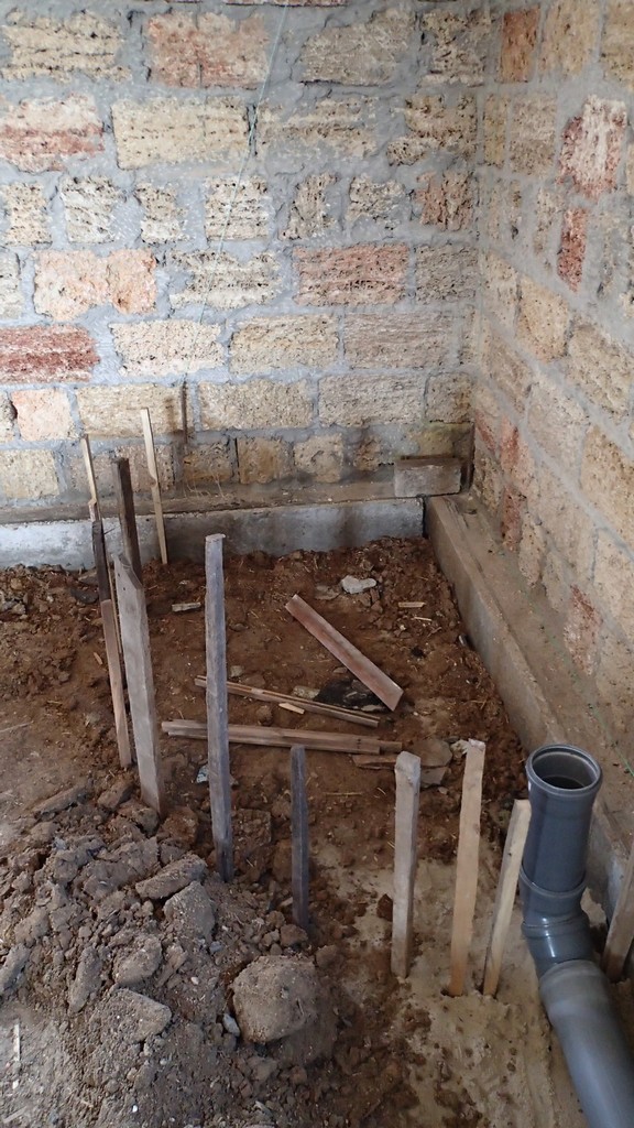

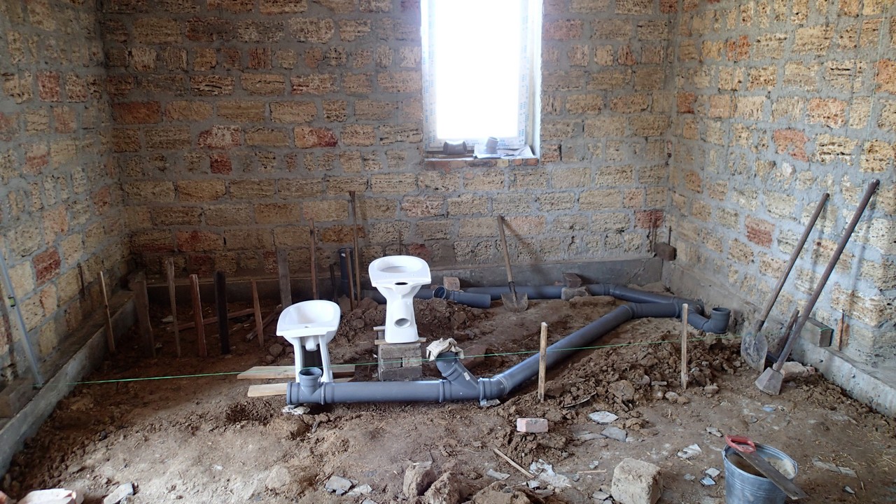

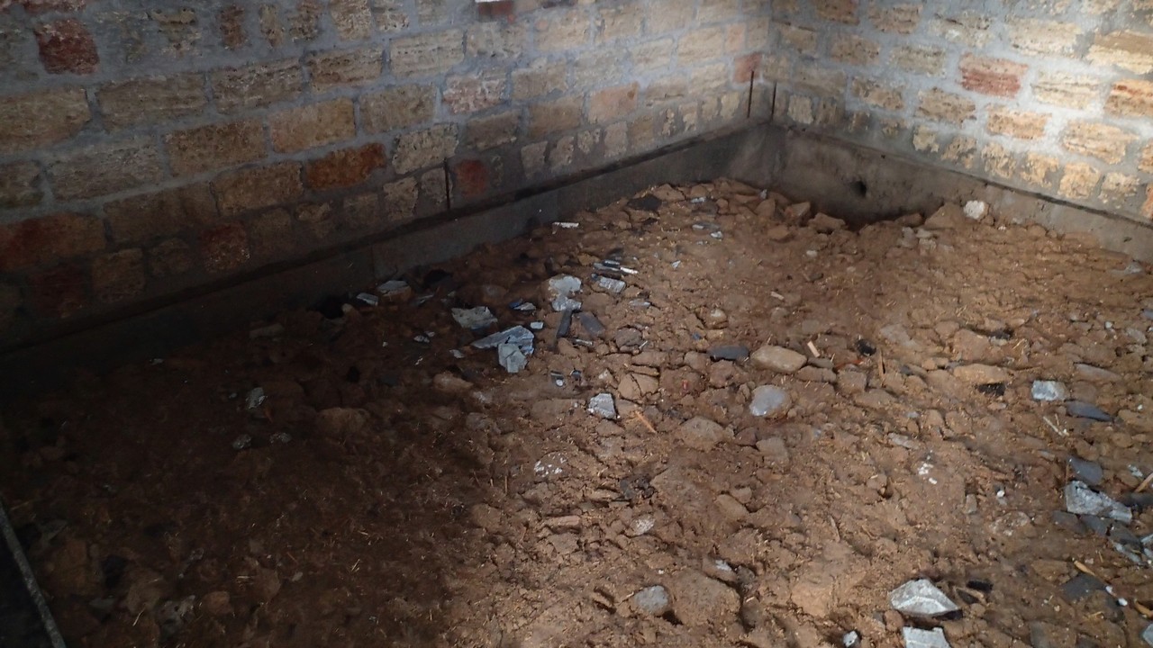

Дальше в ванной подрезаем до нужного уровня глину и насыпаем мокрый песок с последующей трамбовкой.
Для удобства и наглядности расстановки в санузле привозим унитаз и биде.
Габаритные размеры угловой ванной отмечены колышками, посчитал что ванную не стоит везти в такой срач.

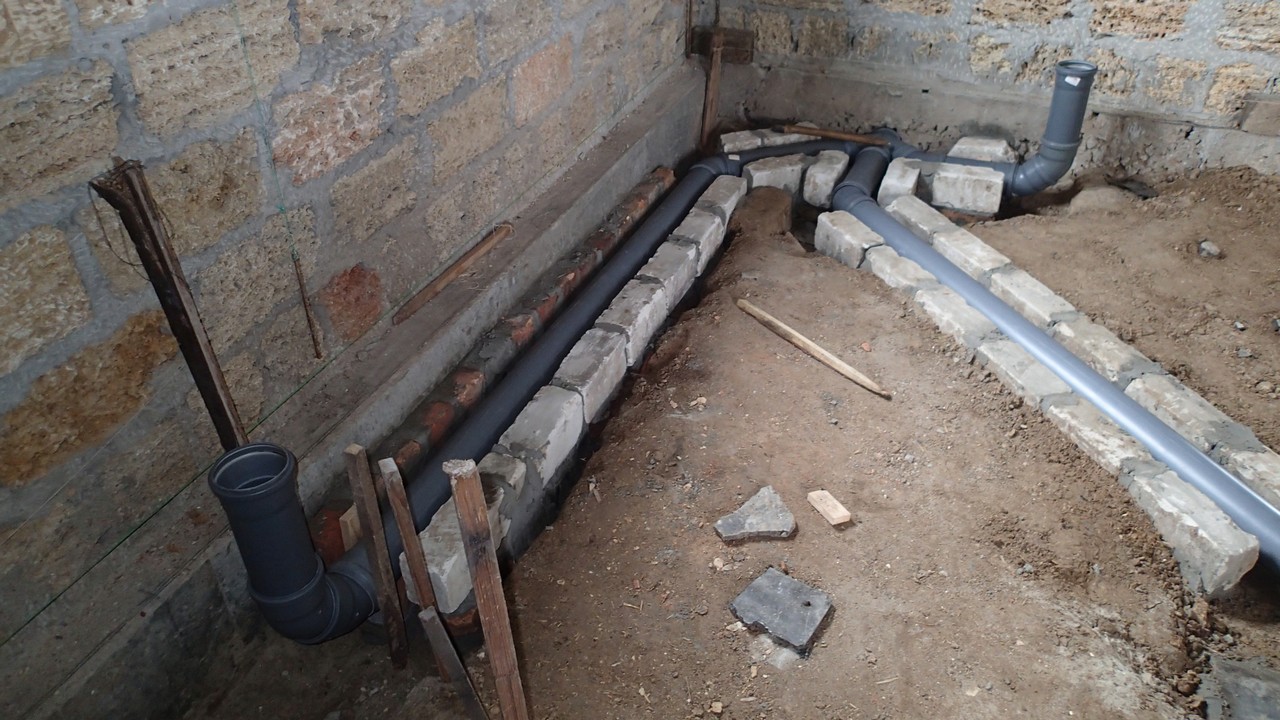

Вдоль труб были уложены на раствор кирпичи в качестве защитных сооружений. На следующих фото будет видно, более детально.
Все 110 трубою?
Да. Решил не рисковать и не экономить. У меня от дома до врезки 36 магистрали 110 трубой.
К потребителям будет 50мм.

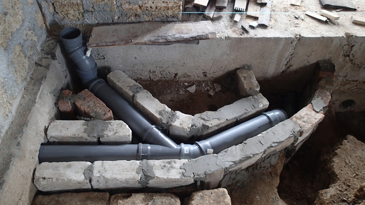

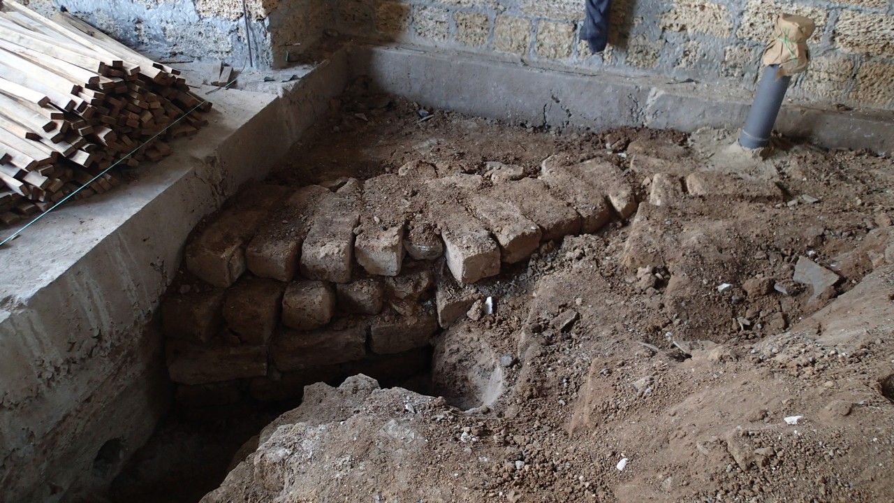

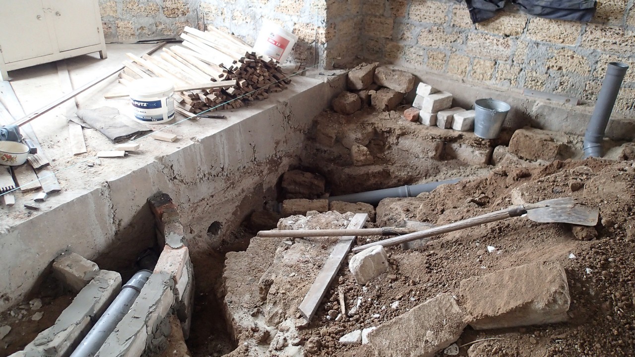

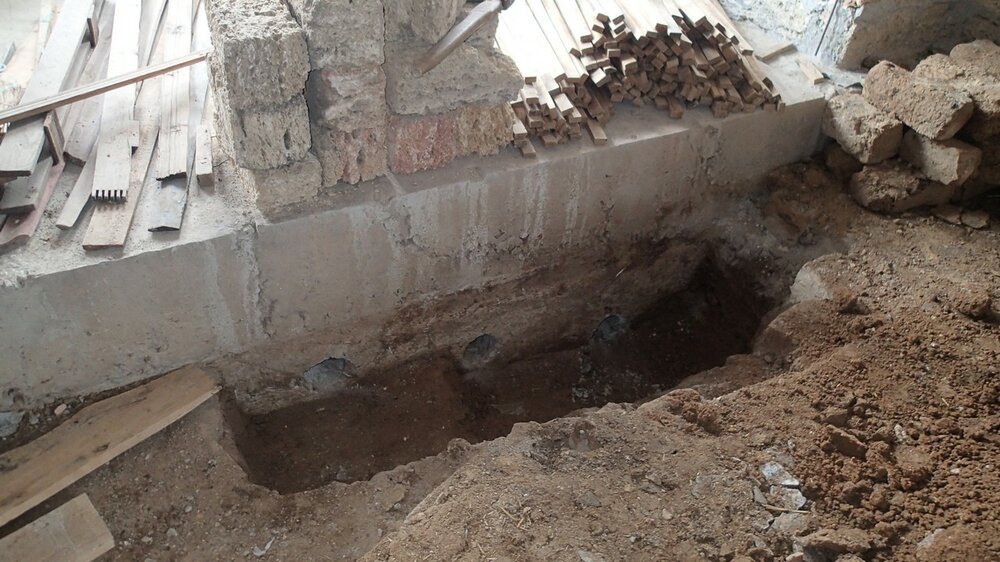

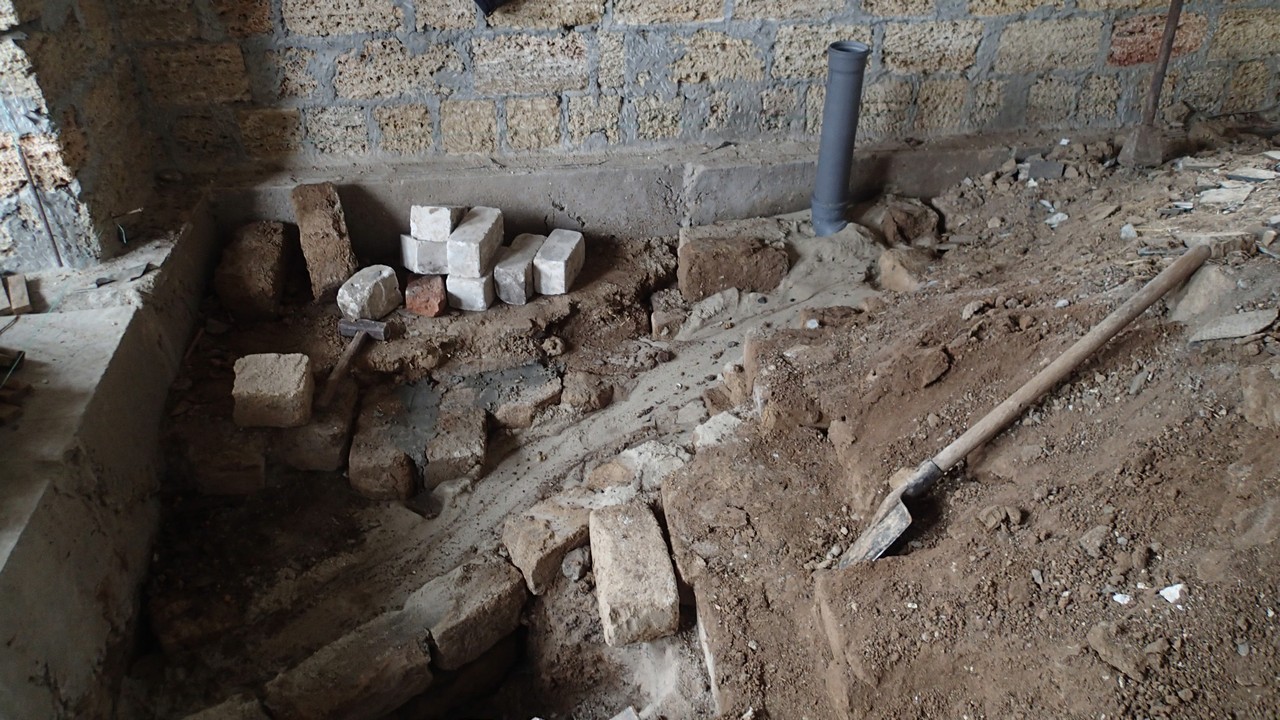

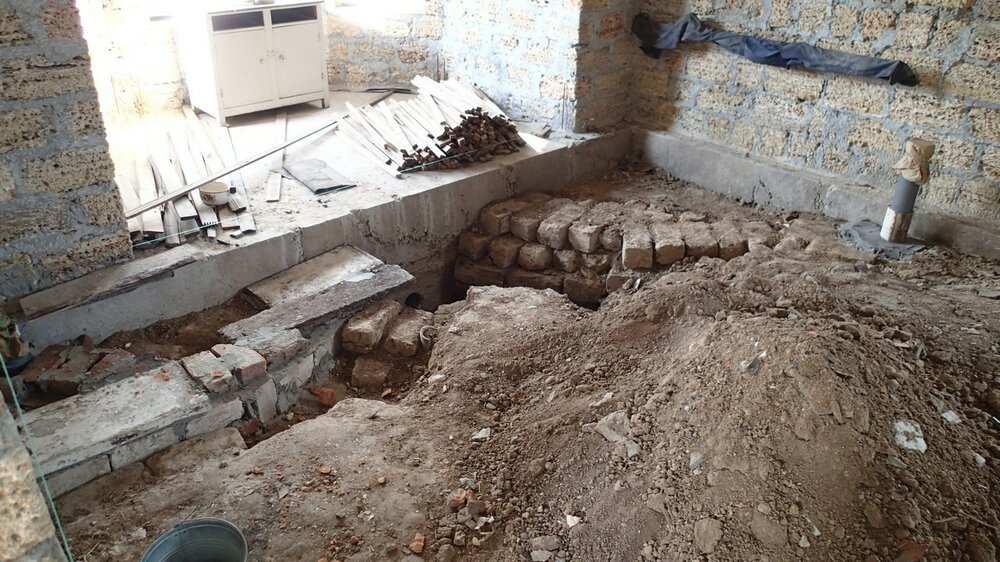

Итак санузел собран, пора переходить к кухне-залу и выпуску в подвальчик.
Тут пришлось раскапывать значительно больше, чтобы попасть в нужную закладную.
Слева в углу отдельный отвод, там будет коллекторная система и сверху на стене бойлер.
Все трубы собраны.

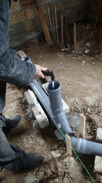

Пора проверить на предмет утечки.
Проверяли путем налива до самой верхней точки.
Выход канализации в подвальчике заткнули 2л. пластиковой бутылкой.
Проверка показала утечку в одном месте. "Заломилась" уплотнительная резинка по причине не качественного углубления. Пересобрали с другой трубой и сделали повторный налив.
Дальше все пространство желобов из кирпичей заполнили песком, сперва руками, а затем обильно пролив водой, чтобы песок заполнил все пространство и не было провесов и прогибов трубы.

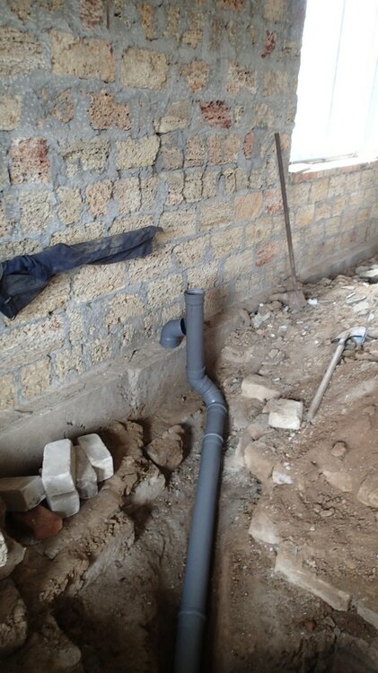

В самой верхней точке в ванной сделали трубой 50мм "воздушный подсос", который в дальнейшем будет выведен на чердак. Также установили воздушный обратный клапан, чтобы запахи не распространялись.

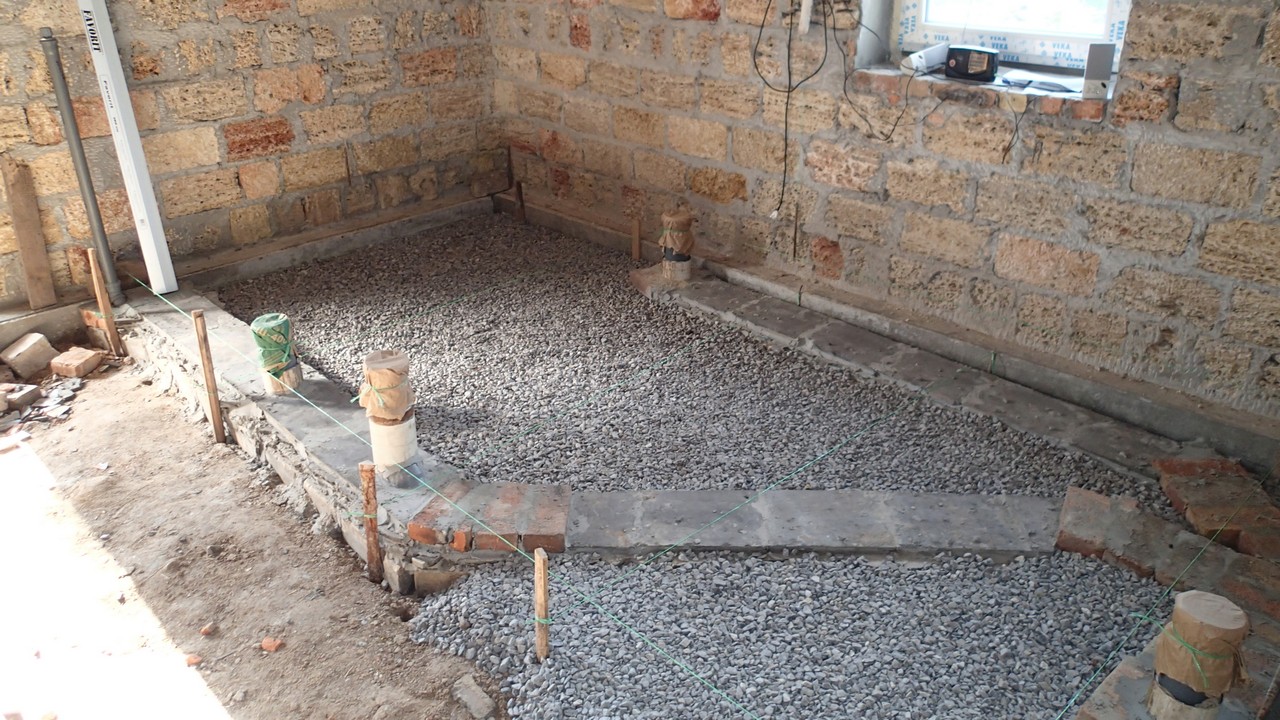

После засыпки песком и проливки водой по желобам, сверху на растворе были уложены декоративные плитки с облицовки старой хаты, бетонные подоконники, глиняные блоки.
Сделано это было, для защиты труб от повреждения при последующей заливке черновых полов, т.к. в этих местах тонкий слой щебня и мы побоялись что "бегемотики", которые будут заливать, могут продавить.
Короче говоря, может и лишнего сделали, но зато на все 100 были уверены, что не продавят.

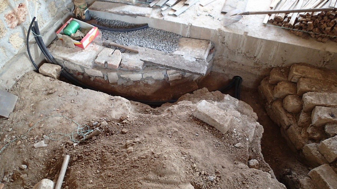

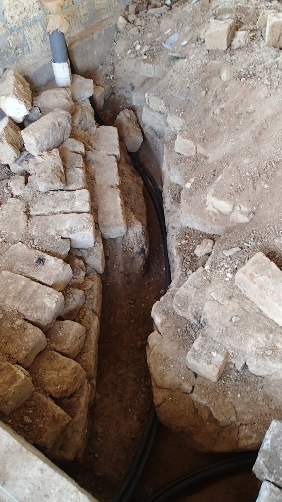

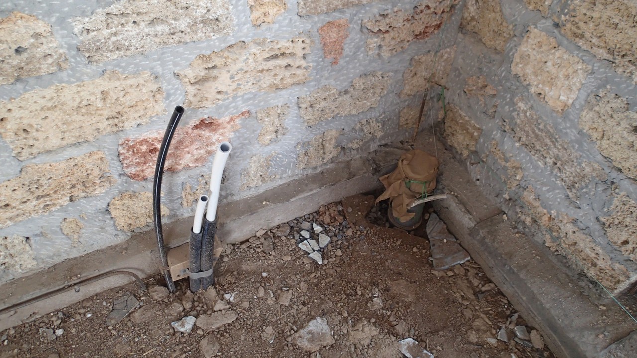

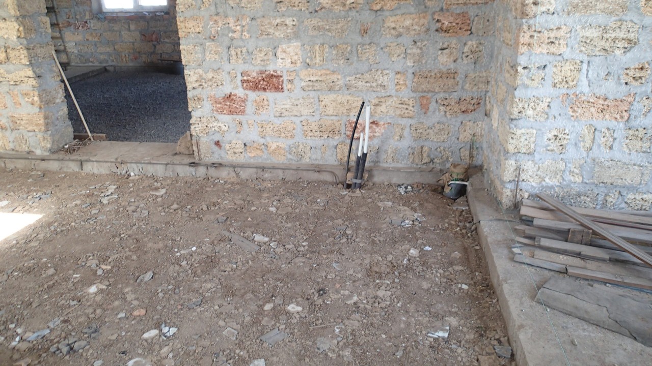

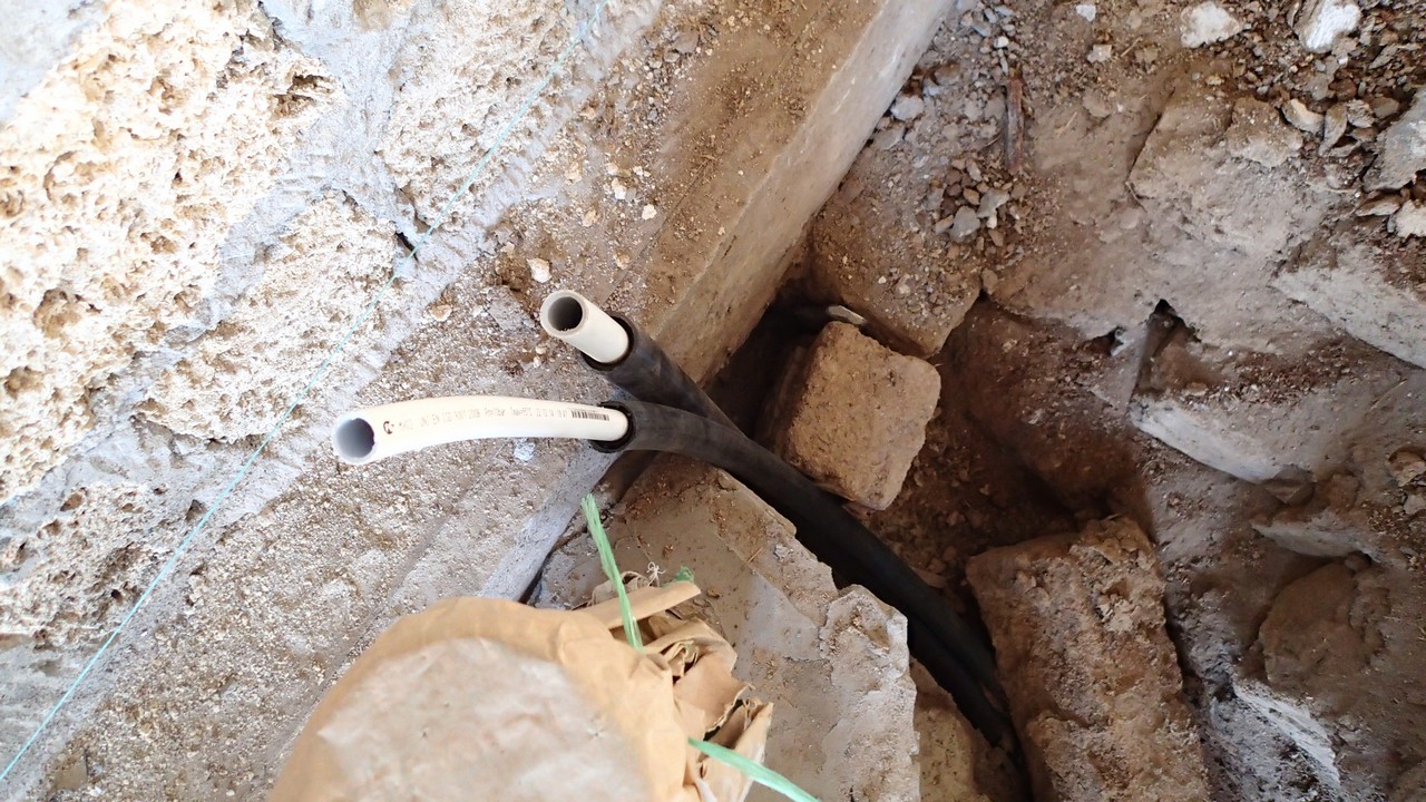

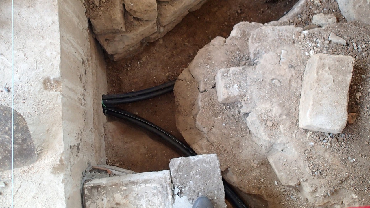

После устройства внутренней канализации, мы перешли к закладке труб под питьевую воду.
Через имеющуюся закладную из подвальчика, завели трубы для кухни и для коллектора/ванной.
Закладывали по 2 трубы (на всякий случай) 20 и 25 металлопластик, предварительно поместив их в ПВХ трубу и заполнив пустое пространство сухим песком, чтобы не загнуть/заломить при укладке.
Также заложили одну ПВХ для кабеля, вдруг придется в подвальчике ставить насос с расширительным бачком, т.к. раньше с давлением воды были проблемы.
После укладки всех труб, все засыпали глиной и утрамбовали под засыпку щебнем.
А почему металлопластик, а не ПВХ?
Хороший вопрос.
Надо было еще и по одной ПВХ кинуть, ведь пол потом не раскопаешь.
Пайку не захотел ставить, т.к. там уголки нужно было паять, чтобы выгнуть в нужное место, а вот за ПВХ не подумал.

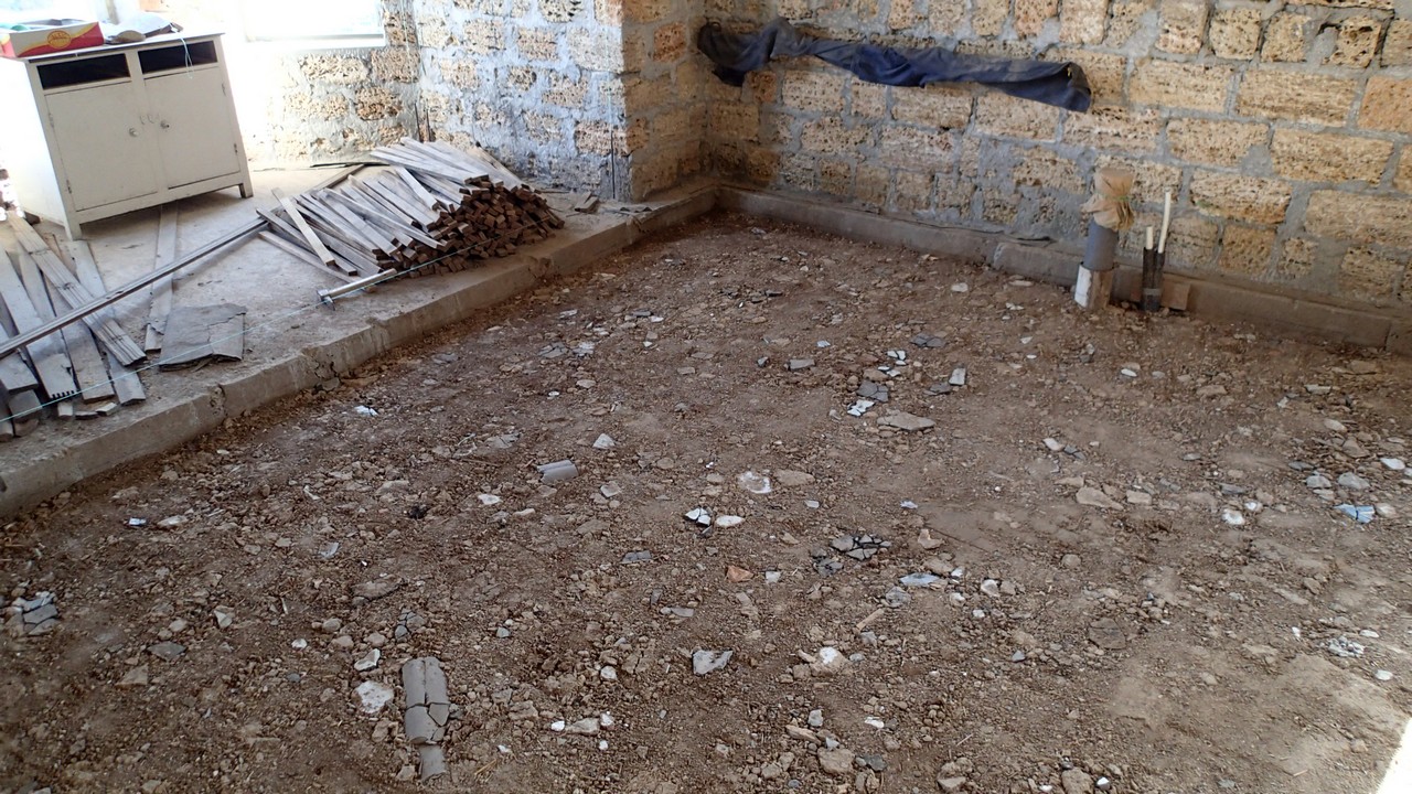

Итак, канализацию по дому развели, опробовали полным наливом, заложили трубы холодной воды в из технологического подвальчика.

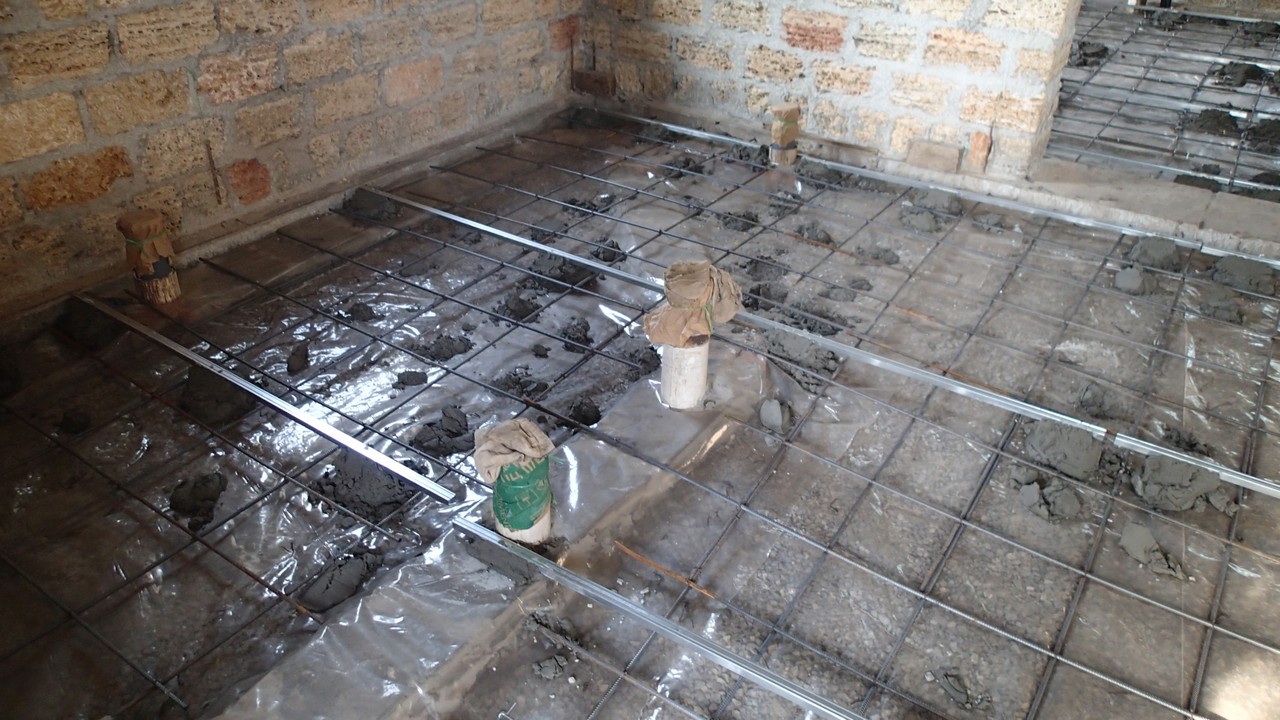

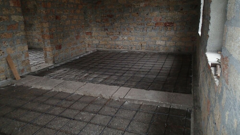

Все засыпали глиной, утрамбовали и затем 70-100мм щебня фракции 5-20.

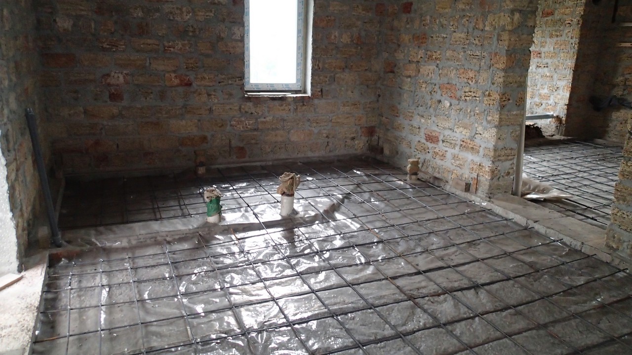

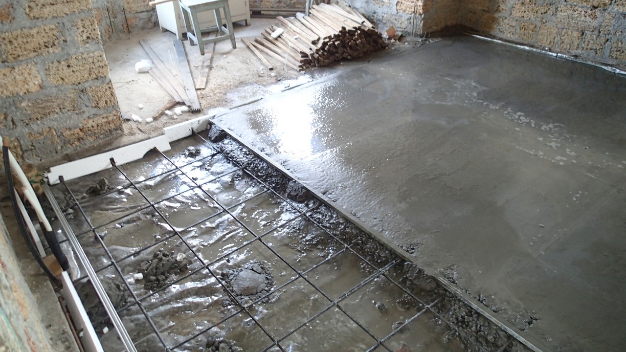

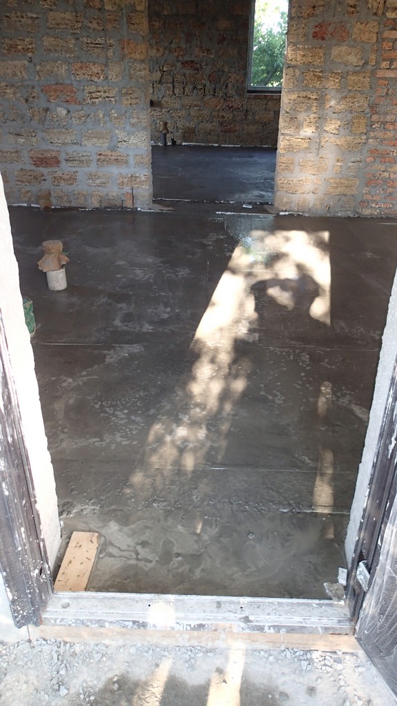

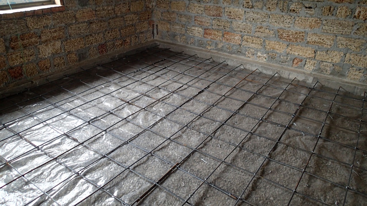

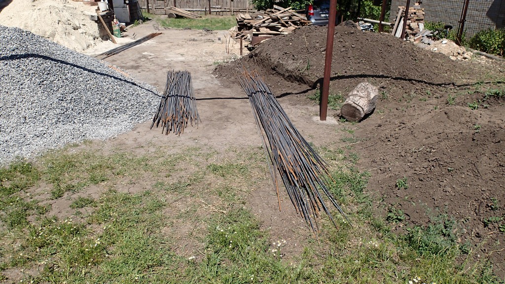

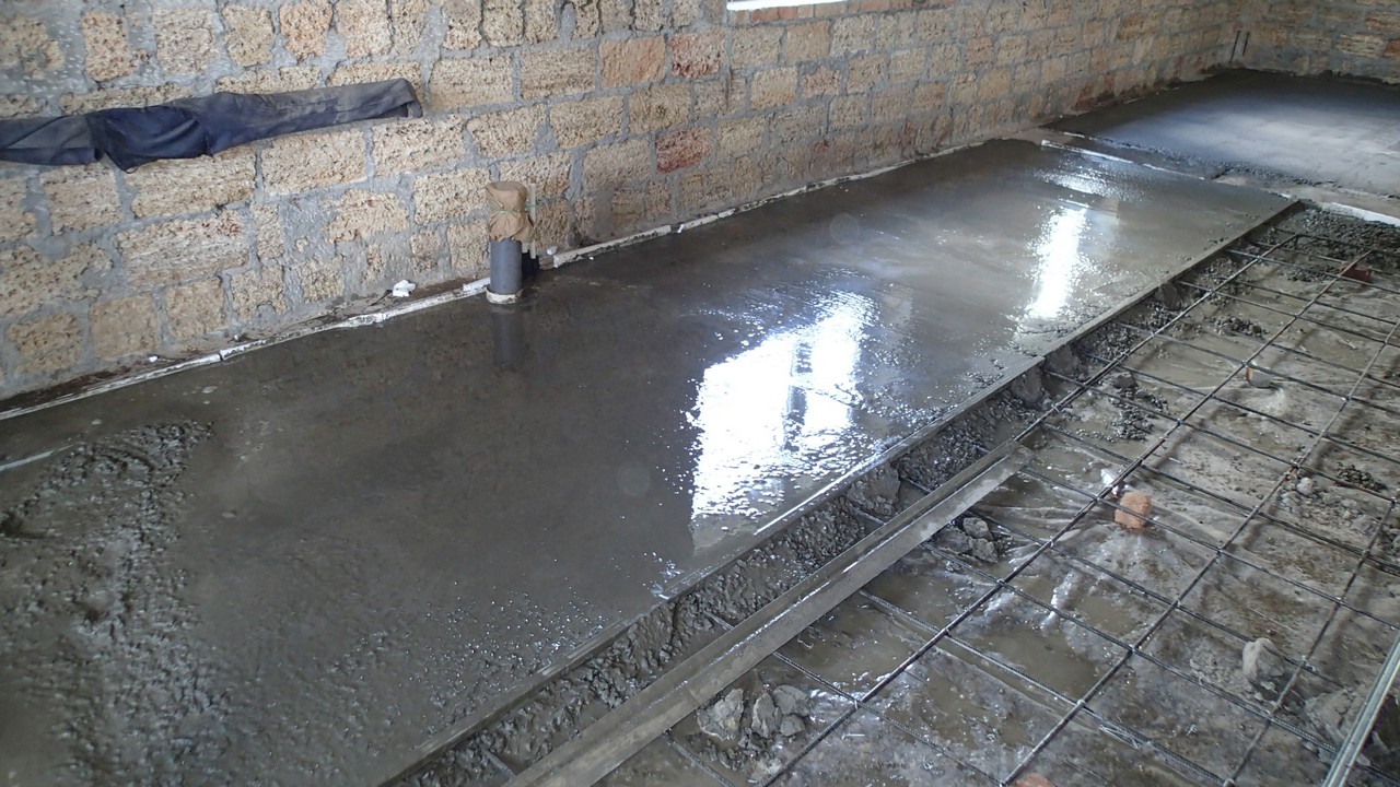

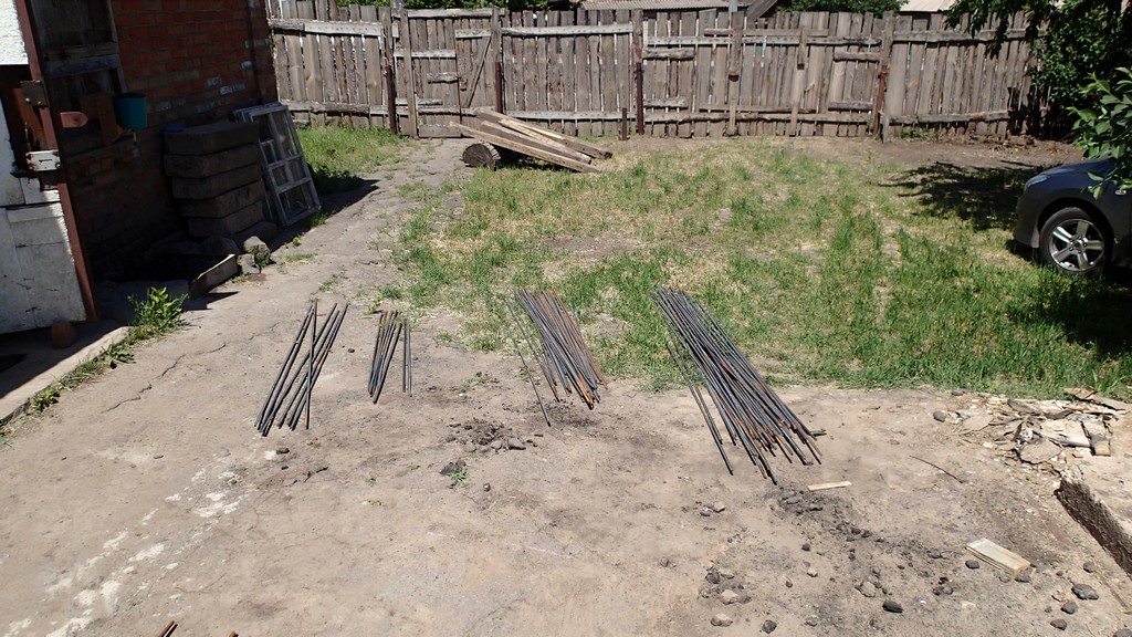

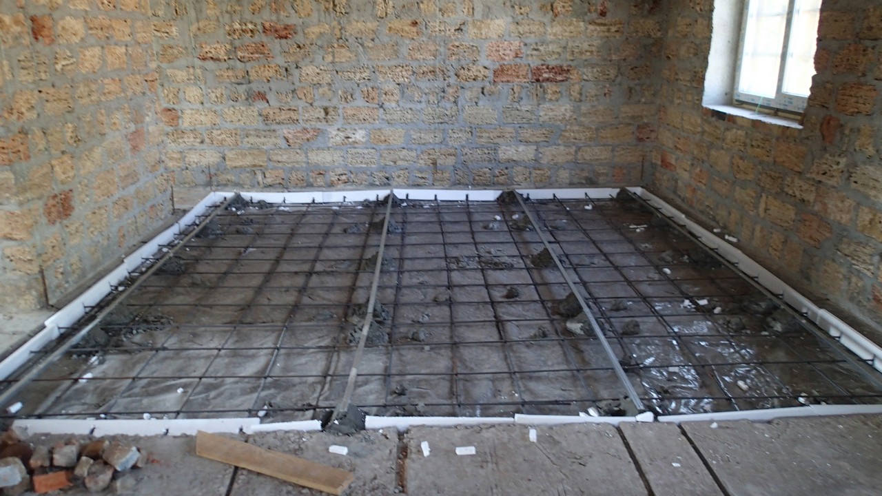

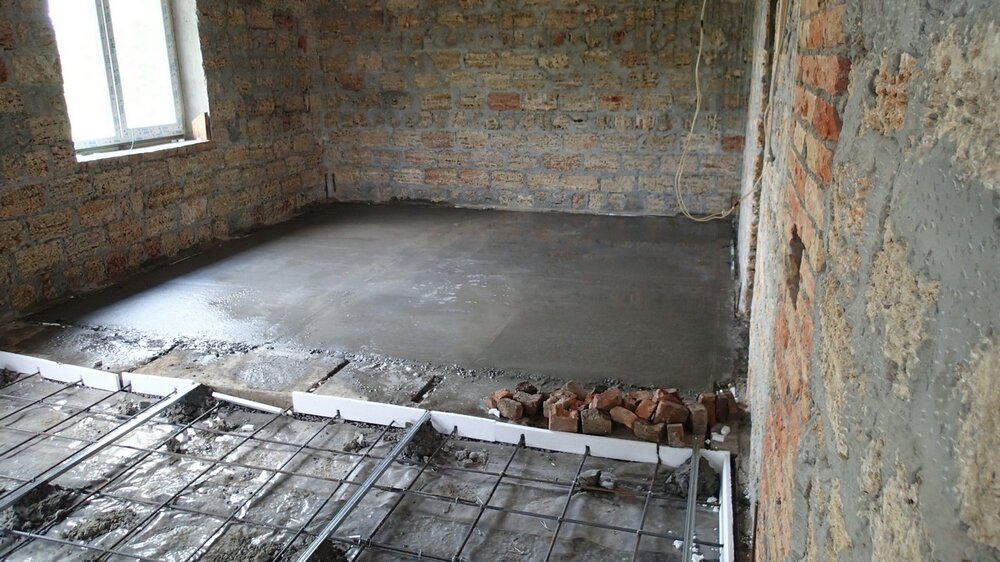

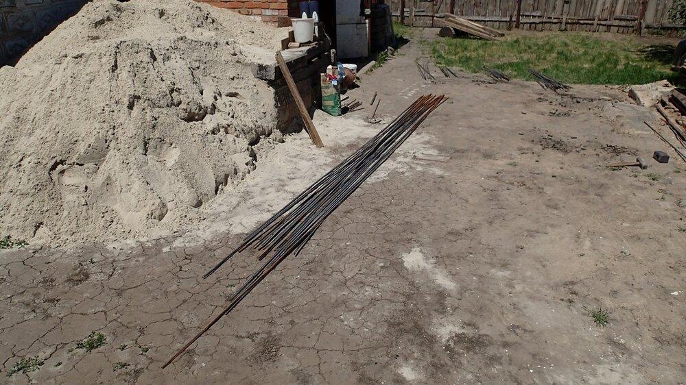

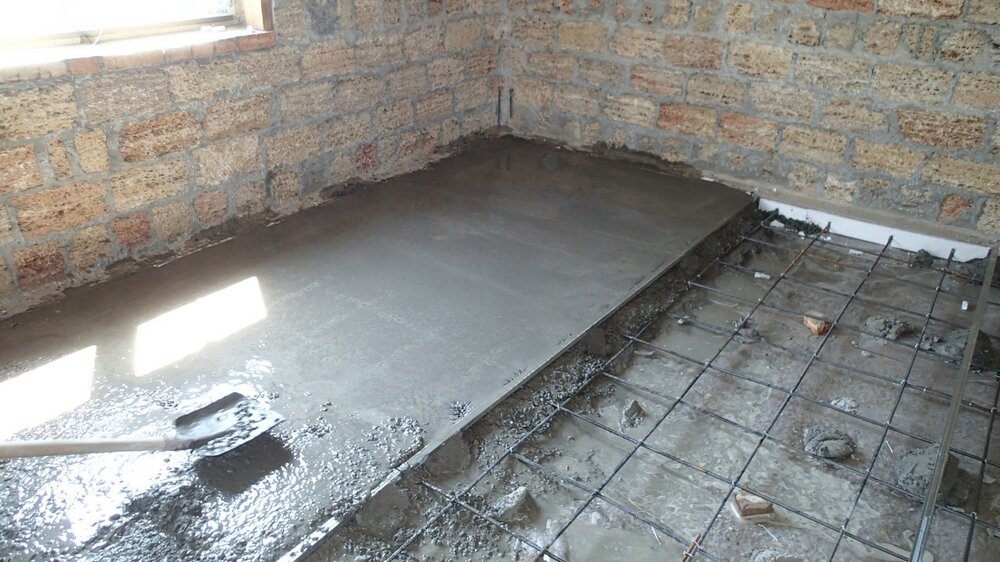

Дальше по плану следовало устройство черновых полов в доме, поэтому завез маленько щебня и песка ну и конечно же арматуру 10мм для армирования. Арматуру брал не мерную, а "пересортицу" от 1.5 до 5 метров, она дешевле на 3 тыс. грн на тонне.
Обозначил место для курения, чтобы ребята не разбрасывали бычки по участку и Вы знаете это возымело действие. Все курили только там.
Работы по армировке, заливке полов, производила бригада каменщиков, которые возводили коробку дома.
По утрамбованному щебню расстелили пленку, весьма плотную, которая была куплена на предприятии занимающемся переработкой вторсырья. Оказалась самая демократичная цена, но покупать только рулоном 20 или 30 метров погонных. Сейчас уже не помню точно.
Арматуру вязали с шагом 300мм, причем каждые 600мм забуривая в фундамент.
По периметру заливки проложил пенопласт 20мм, в качестве демпфера.
По мере заливки под арматурную сетку подкладывали куски кирпичей, чтобы она была в толще бетона.

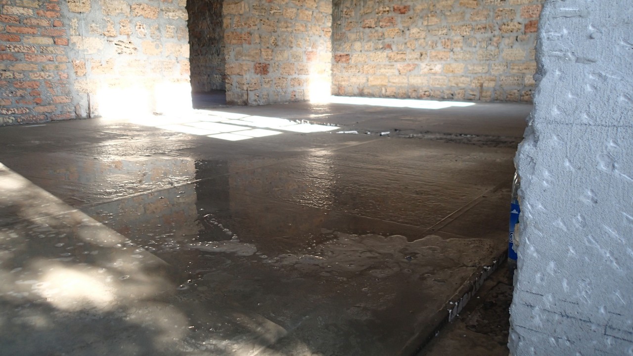

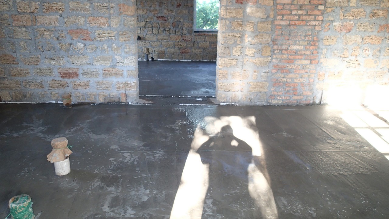

Маяки UD27 на ляпухах из раствора по лазерному уровню. Получилось весьма точно. Расхождение на 100 кв.м. не более 1 см.
Залили около 11 кубов бетона с 2-х бетономешалок за 1 день.
Черновая стяжка удалась на славу.

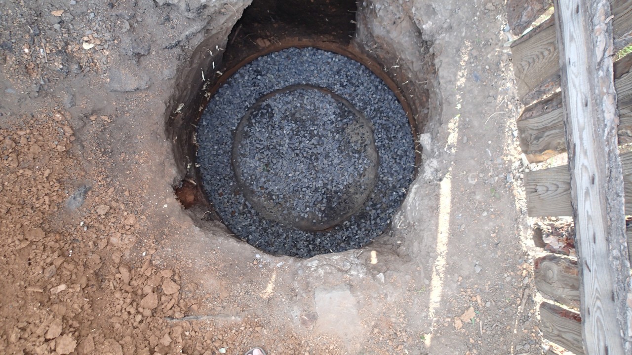

Пришло время обзавестись водой, со счетчиком - все как положено.

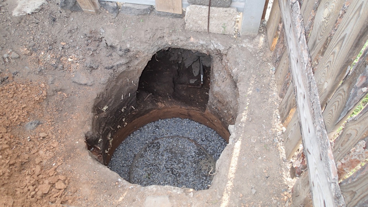

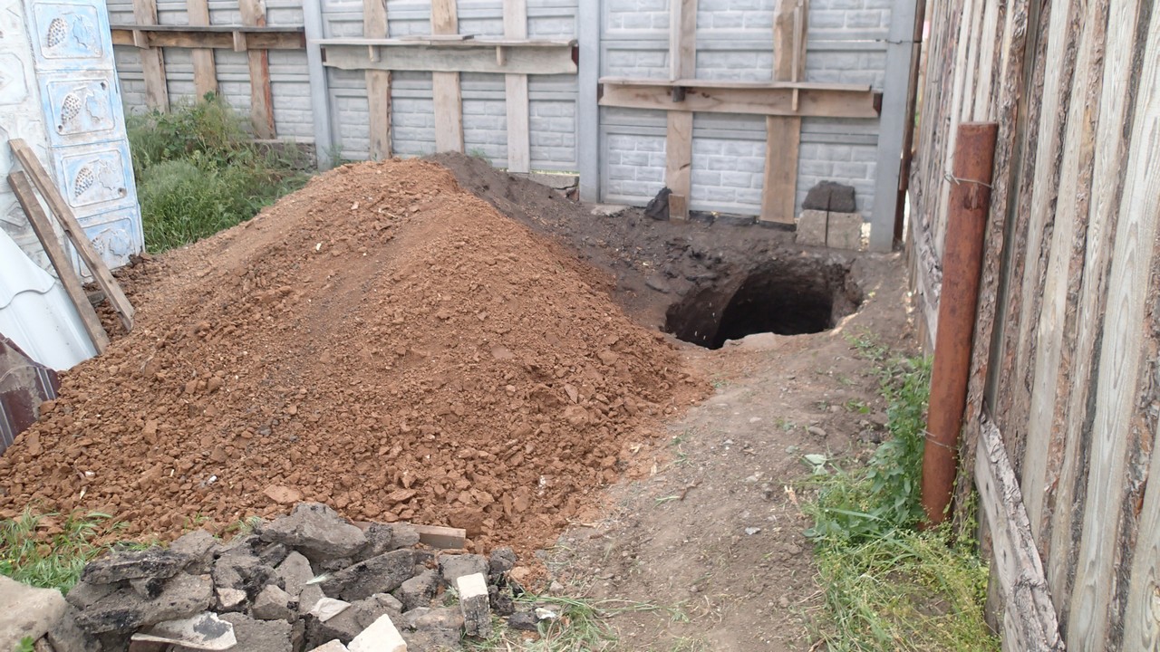

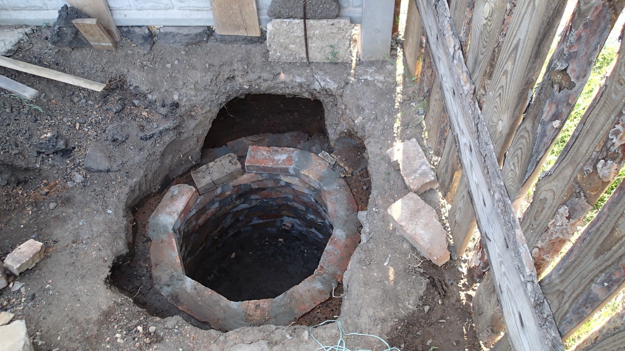

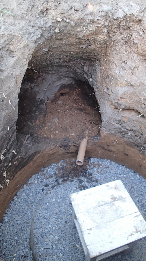

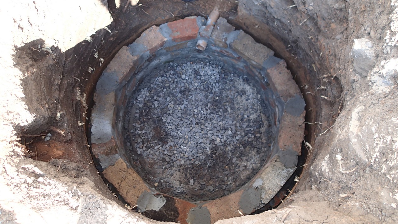

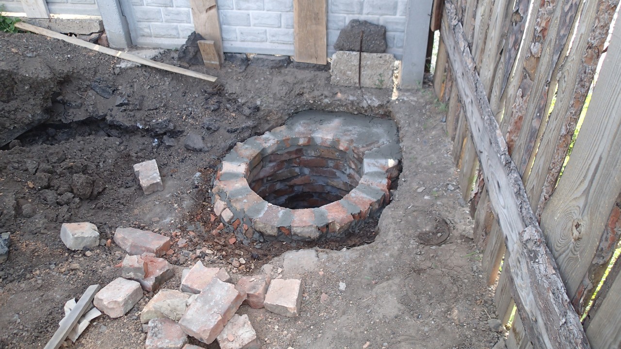

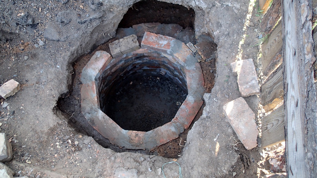

Магистраль проходит по переулку и возле моего забора есть колодец, где была старая врезка. Она уже пришла в негодность, поэтому нужно было сделать новую.
Всем этим занимался отец - он мастер по подкопам и врезкам в магистрали :)
На фото видна старая врезка, которая была благополучно закопана и новая закладная между колодцем на переулке и на участке.
По мере возведения колодца, пустоты вокруг подсыпались глиной и обильно проливались водой.
А в горводоканале были уже? Или старая врезка у них числится? А то я с ними уже устала бодаться. Но уже вчера наконец-то оплатила врезку - на следующей недели сделают. У нас в горводоканале новый начальник - с мая месяца уже несколько раз менялась политика по счетчикам. У меня их 2 - на дом и на полив.
Старая врезка числится. Поэтому ТУ не надо было получать.
Но пока мы врезались, я тоже помучался.
Об этом далее в рассказе.

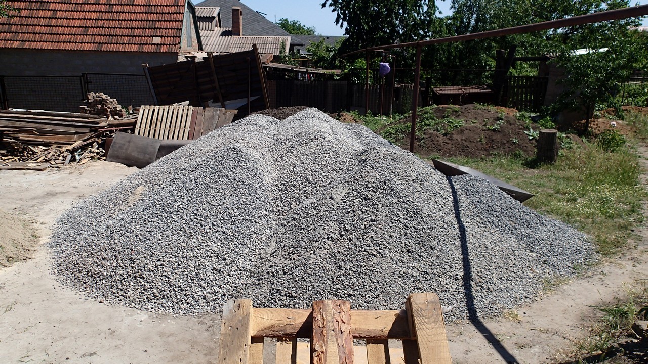

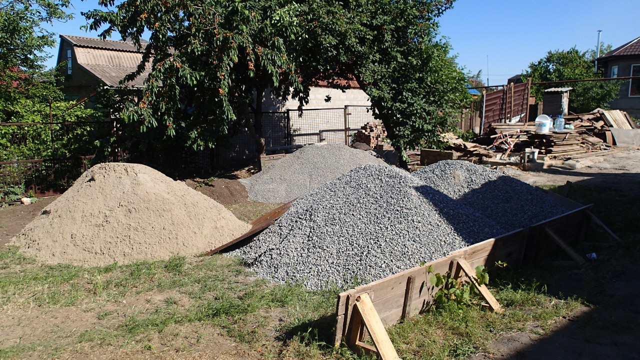

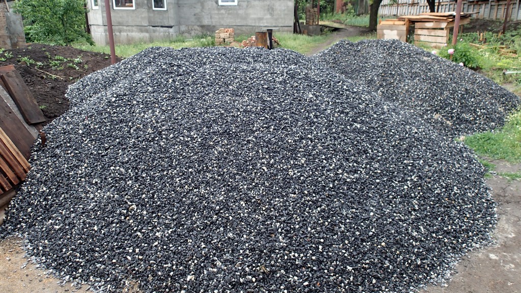

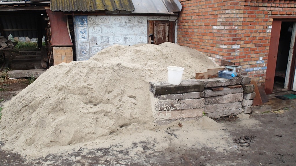

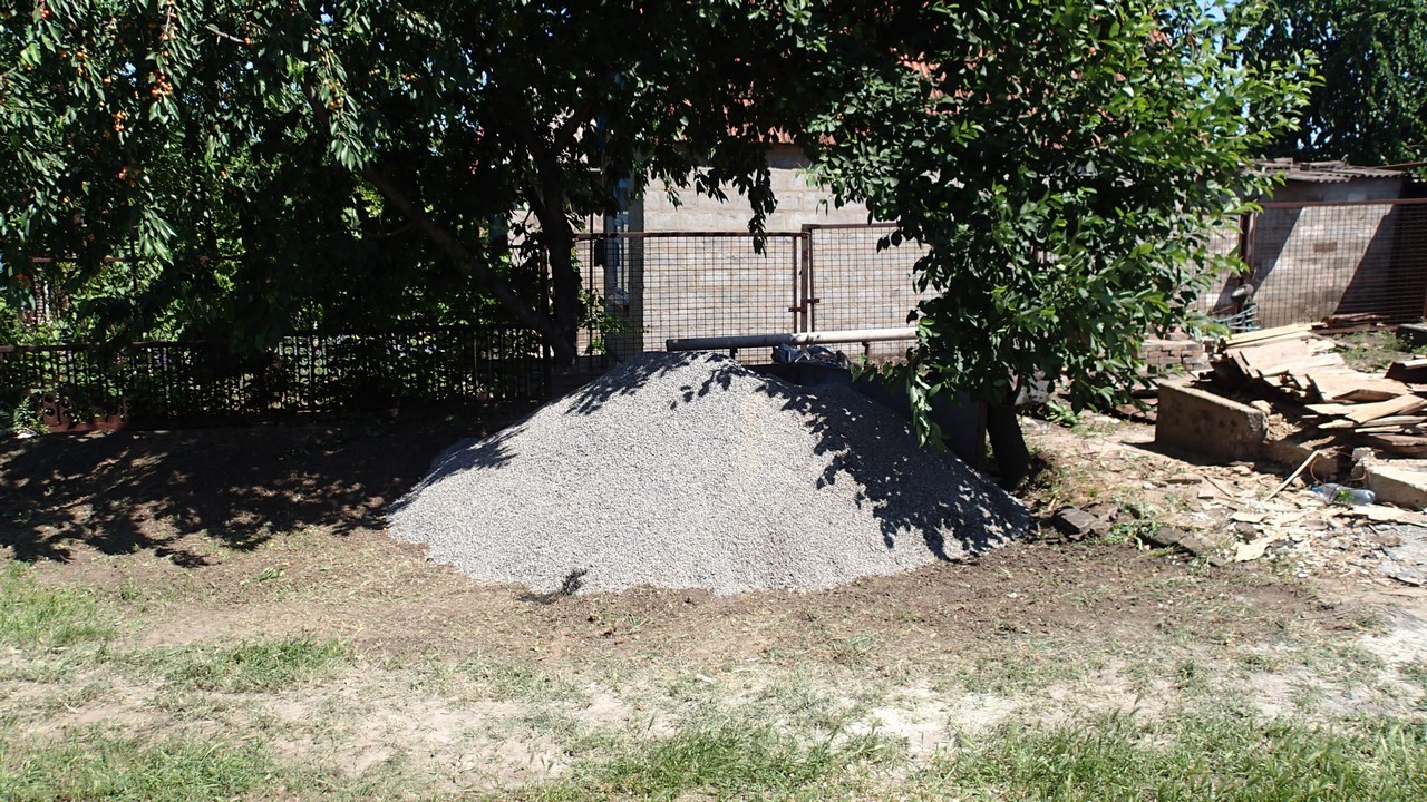

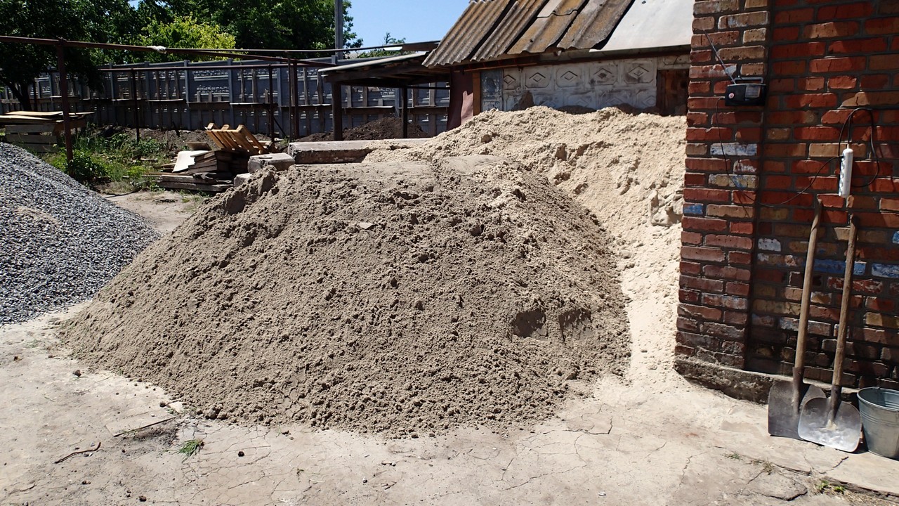

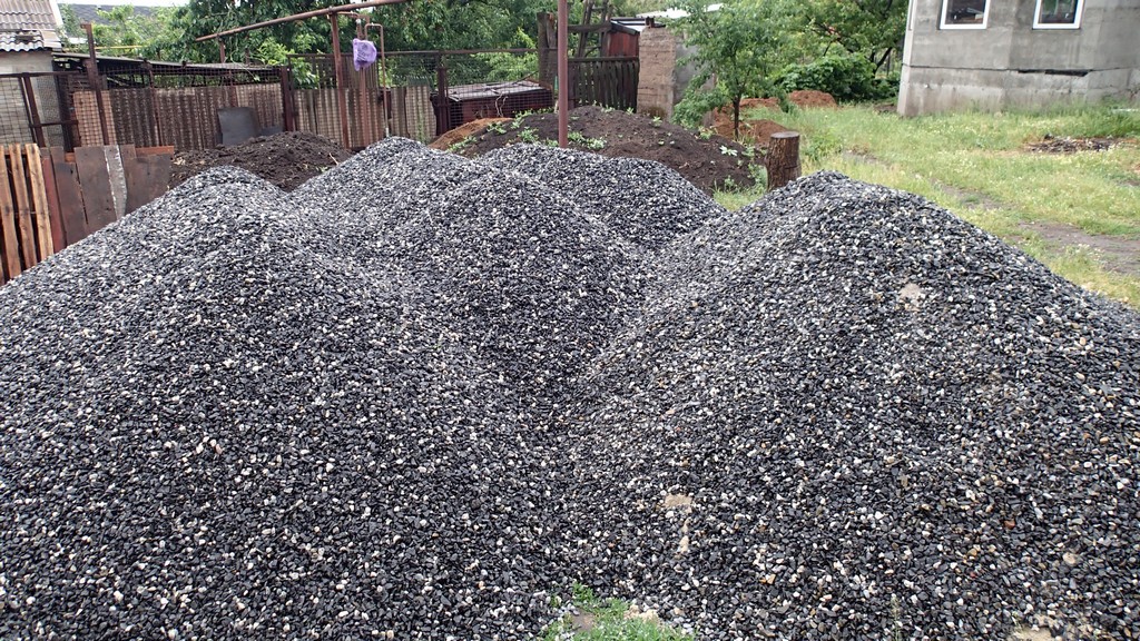

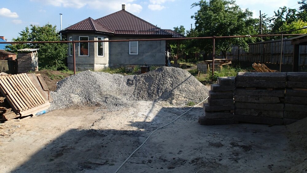

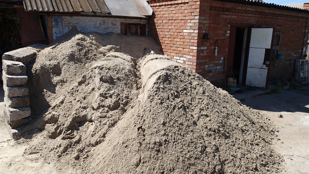

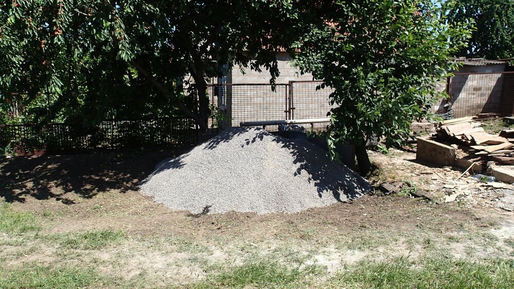

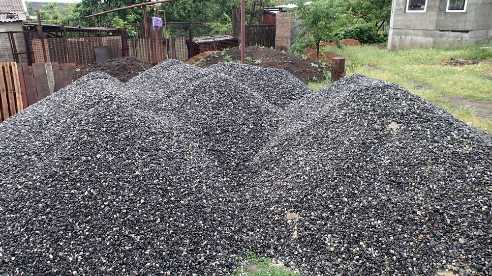

Перед тем как копать траншею под фундамент, решил завезти щебня и песка, чтобы потом на дорогу не высыпать и не прыгать с ведрами через траншею.
Привез 4*6тонн песка и 5*6тонн щебня и одну машину мелкой фракции 5-10. В последующем она очень пригодилась.
Привез бы еще да уже места не было где высыпать.
Как оказалось я почти угадал с количеством.

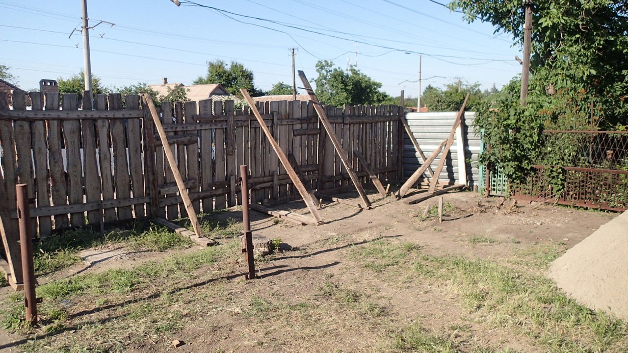

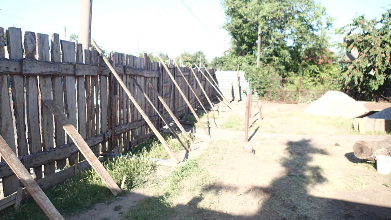

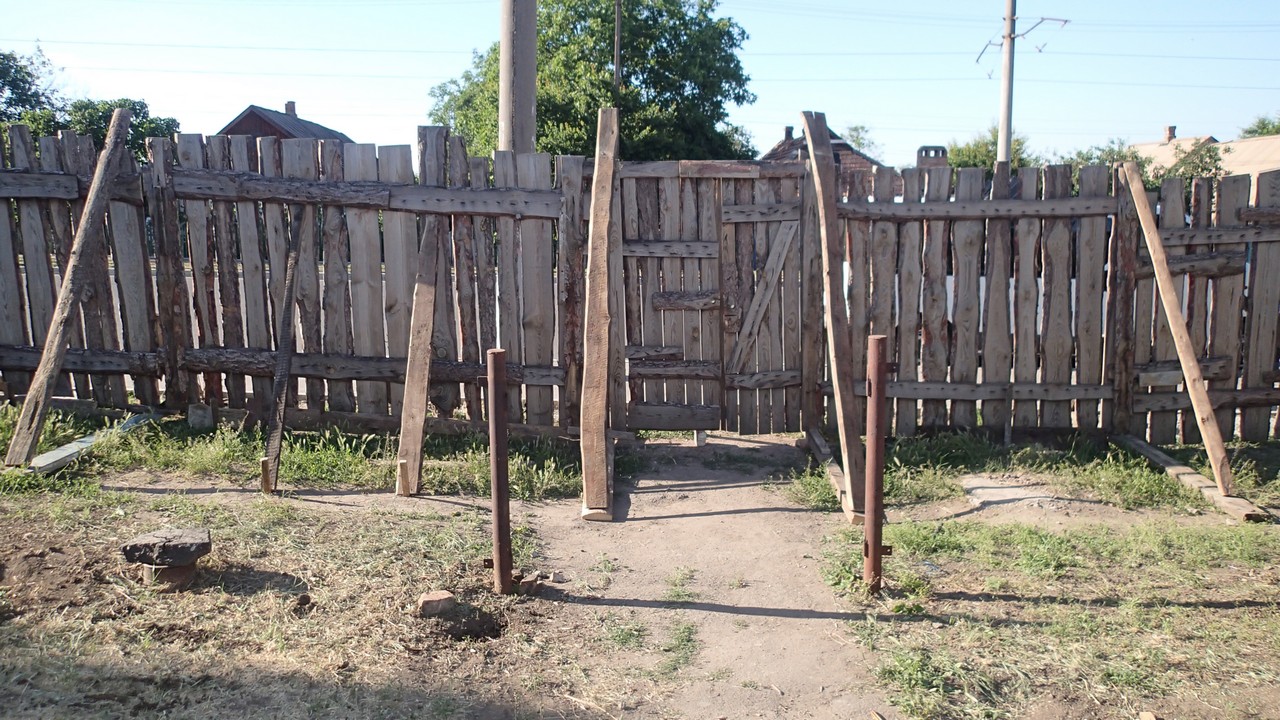

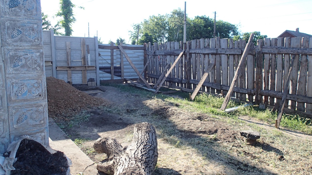

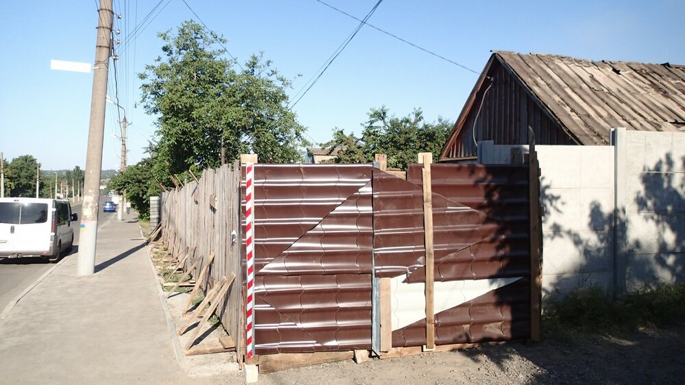

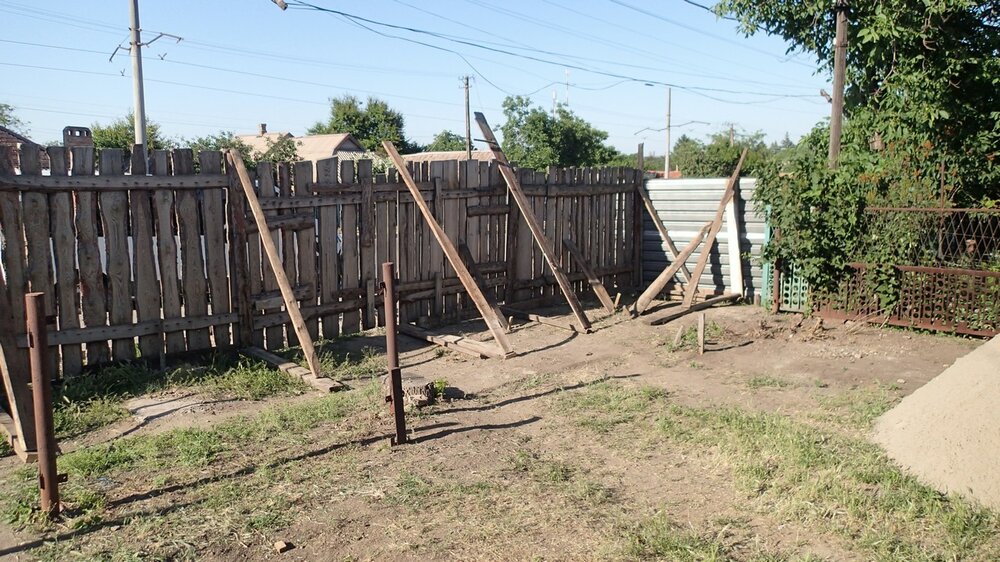

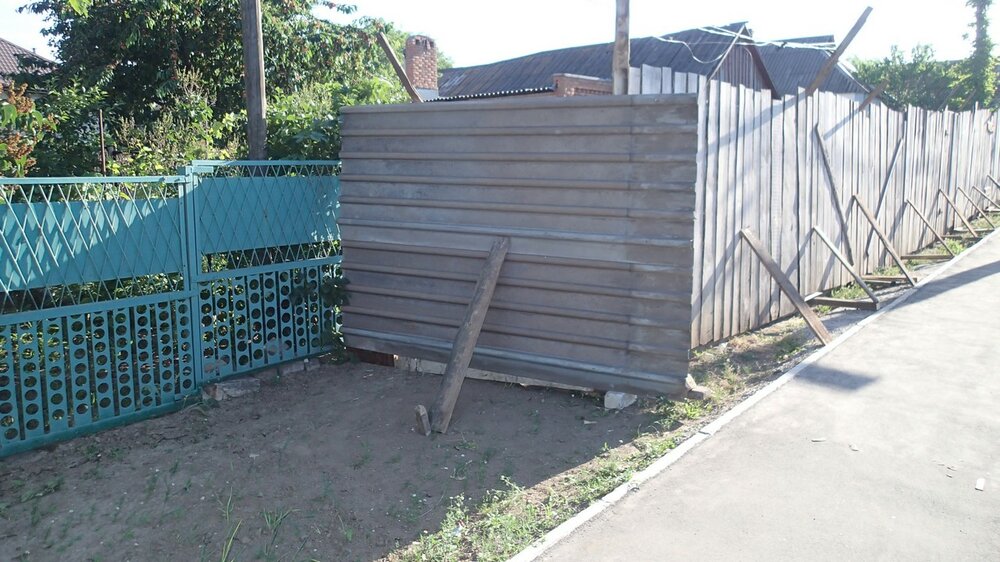

Следующим этапом был перенос временного забора ближе к дороге, чтобы новый, красивый строить, отгородившись от назойливых глаз.
Я + тесть, деревянных дел мастер и пара крепких бойцов сделали это за пол дня.
Забор переносили кусками, перерезая поперечены в нужных местах, на землю ложили лаги-брусы и затем подпорками фиксировали.
В последствии когда копали траншею под фундамент, присыпали лаги и подпорки землей - это нас спасло во время небольшого ураганчика.
Если бы не присыпали - забор бы улетел через дорогу.
