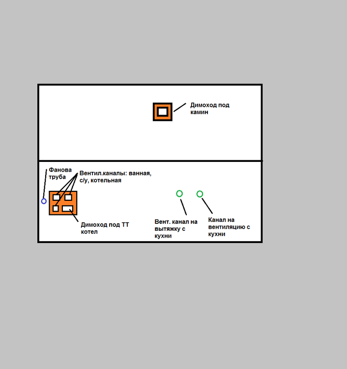

Нужен совет по вытяжке и вентиляции с кухни.
На кухне будет вытяжка и отдельная вентиляция: планируется сделать каналы гофрой и вывести на крышу двумя грибками: Vilpe Vent 125/из/700 и Vilpe Vent 110/из/500. Все бы хорошо, но сейчас, когда положили обрешетку, возник вопрос о том, как вывести фановую трубу на крышу - а грибка у меня для нее нет.
Вопрос в следующем:
- можно ли объединить два канала: вытяжной и вентиляционный с кухни в один грибок на крыше?
- можно ли вообще делать такие каналы гофрой?
- как можно вывести фановую трубу по другому на крышу?
Спасибо.
Можно. Тока какой тайный смысл тянуть два отдельных канала на крышу, чтоб потом их объдинить.
Для кух. зонта выхлоп прям на улицу (без канала) - идеальный вариант.
Можно, но лучше трубами. Гофра создает дополнительное сопротивление и на ней хорошо задерживается грязь/пыль и т.п.
Выход фановой выше выхода вентканалов или подальше от них.
Лучше нарисуйте чего есть, и чего хотите.

Думали так, как на рисунке.

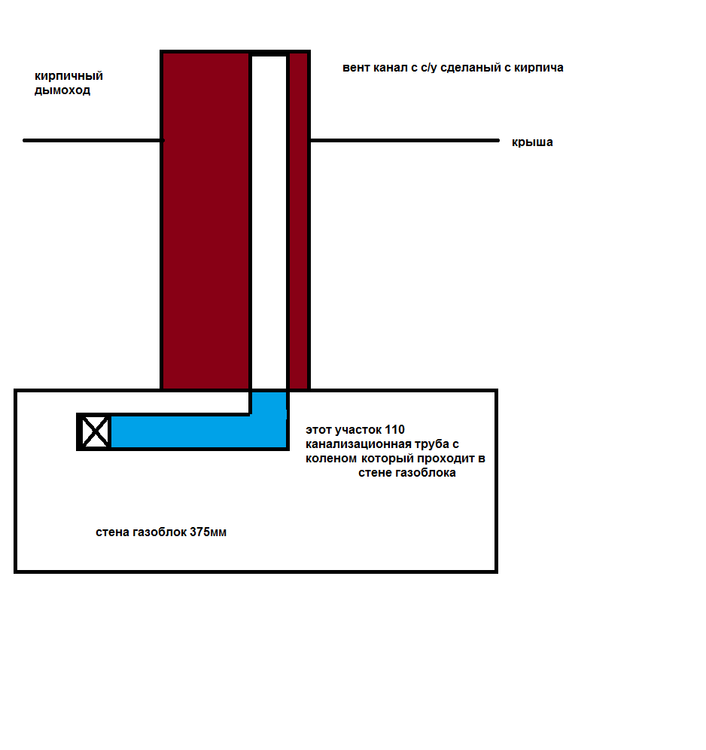

И еще вопрос: будет ли функционировать такая вытяжка с с/у: вент канал 140*140мм с с/у идет в общей кирпичной шахте (это на втором этаже), а внизу (на первом этаже) переходит в стену газоблока 375мм, через армопос, и под углом практически 90 градусов (длинна 1,5 м) открывается решеткой под потолком с/у - рисунок прилагаю. Часть которая находится в стене газоблока канал. труба 110 мм с коленом.

будет ли функционировать такая вытяжка с с/у: вент канал 140*140мм с с/у идет в общей кирпичной шахте.
Будет.
По возможности предусмотреть доступ для чистки в месте перехода с горизонта на вертикальный участок.

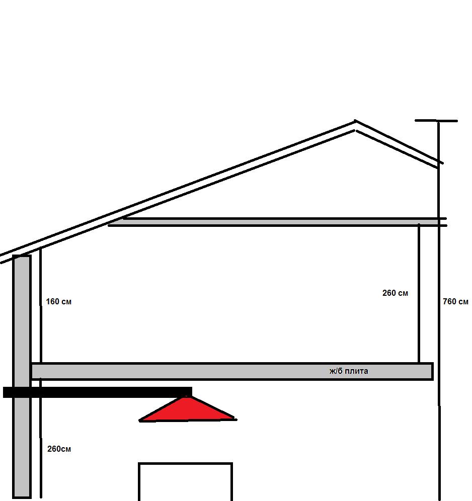

Еще раз, как для чайника, как именно сделать вытяжку с кухни: от вытяжки провести трубы (ПВХ припустим 110 мм или гофру), дальше планировал пройти ж/б плиту перекрытия, под углом 90 градусов подвести трубу к стене, потом еще немного поднять вверх (50 см ниже крыши) и сделав отверстие, вывести наружу. Будет ли работоспособна вытяжка с двумя изгибами под 90 градусов? Чем закрыть отверстие данной вытяжки на стене? Нужно ли дополнительное утепление? Возможно есть материалы, которые об этом можно почитать, потому-что пока ничего толкового не нашел. Спасибо.

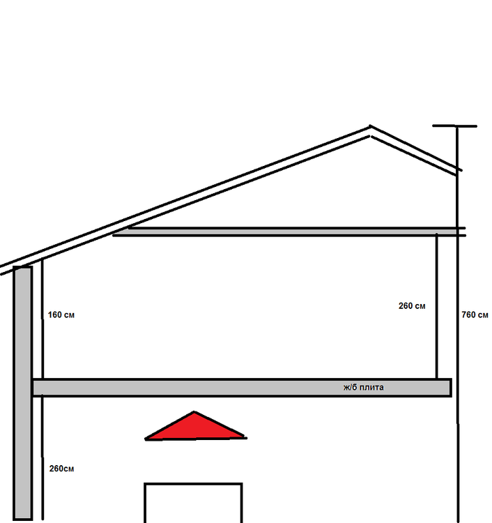

Добрый день. Нарисуйте в разрезе место от кухонного зонта до кровли до конька. А мы (форумчане) Вам нарисуем возможное размещение и т.д.
Дом мансардного типа. Высота до конька 760 см. Высота потолков (первого и второго этажа) 260 см. Перекрытие - ж/б плиты. Внешние стены газоблок 375 мм. Мансардный этаж 160 см. Крыша - композитная черепица, гидробарьер + минвата 200мм паробарьер (пока нет, только кроют крышу черепицей).
Есть мысль еще соединить трубу от вытяжки + трубу от вентиляции кухни в одну по принципу эжектора и открыть на крыше с помощью вент выхода Velpi 125/700.
Зонта вытяжки сейчас тоже нет пока (пока этап строительства)
Извините, но сам не художник, по этому нарисовал, что мог.

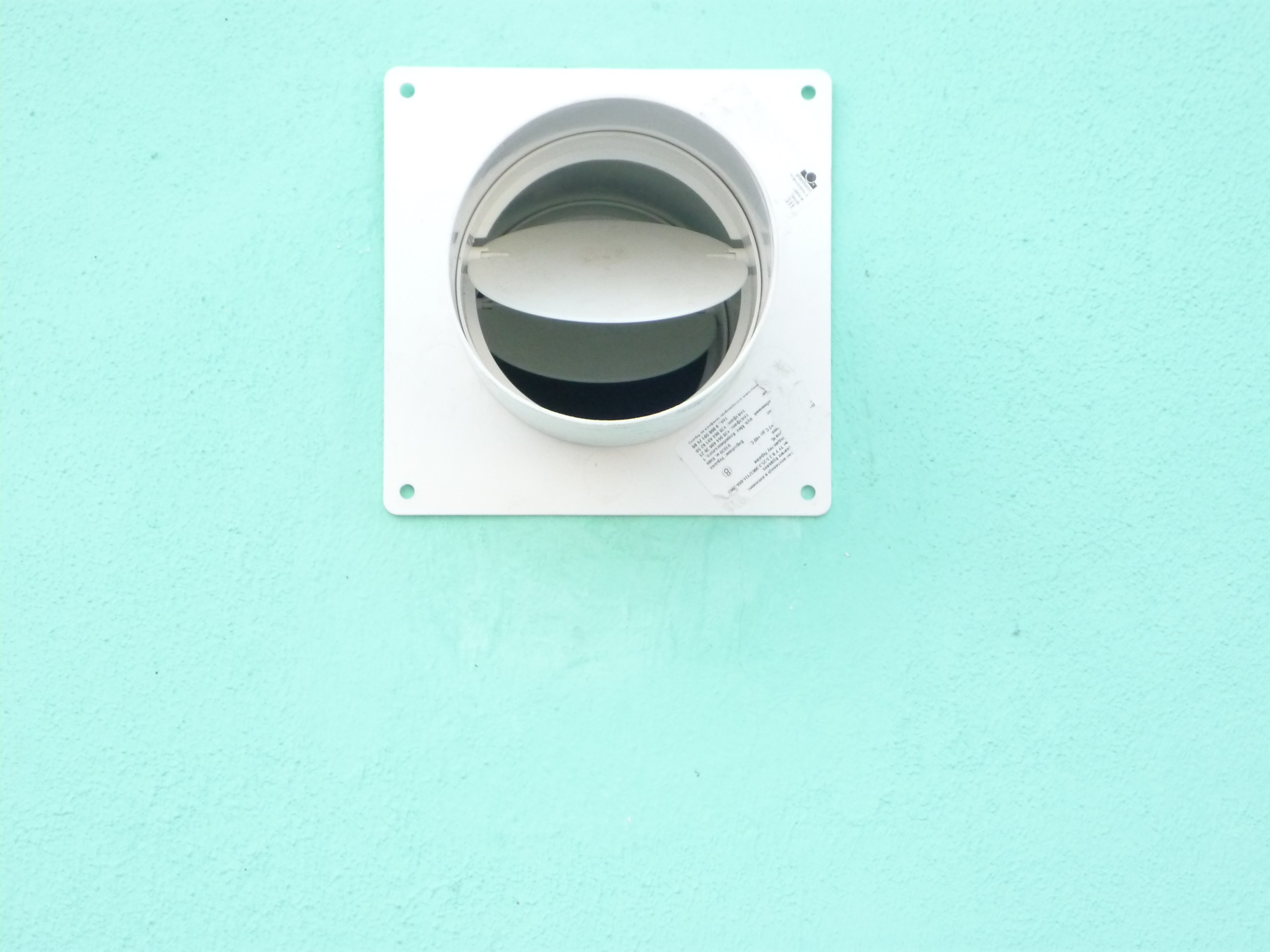

Если выводить на крышу, то на чердаке и выше кровли нужно утеплять. Непоср. через стену - нет.
А какие мысли по поводу соединения двух труб в одну по принципу эжектора?

А что это за чудо, которым закрывается отверстие выхода вытяжки?

Оставьте такую затею. Частично по такому принципу работает вентиляция в многоэтажках, начиная от 9 этажей. В частном доме нет таких высот и соотв. перепада давлений, скоростей воздушных потоков и т. д.
Кух. зонт без притока способен опрокинуть тягу не только в вентканале, но и даже в работающем дымоходе. При объединении каналов может получится ситуация, что запахи, которые "утянул" моторчик зонта придут обратно в кухню из вентканала.
Не хочется на фасад - выводите на кровлю, но по отдельности.
Два обратных клапана, которые препятствуют обратной тяге из зонта зимой.
Два - потому, что один клапан зимой обмерзнет.
Моторчик дует - клапана открываются, стоит - клапана закрыты и не пускают холодный воздух в дом. Все просто как валенок. :) :beer:

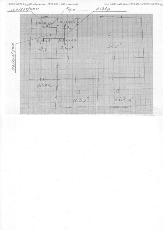

Помогите пожалуста чайнику. Полный нуль в вопросах по вентиляции. Есть частный дом. Кухня 12 м2, общая стена с котельной, там газовый котел, бойлер помещение около 5 м2. Как лучше сделать вытяжную вентиляцию из кухни и котельной. Все равно газовщики потребуют.Какую лучше выбрать трубу? Куда вывести из кухни сразу на улицу ( фасад, не очень хочеться) или через котельную? Спасибо заранее. Очень надеюсь на ответ.
План/проект дома давайте или рисуйте чего есть?
На кухне газ. плита ?
Добрый день!
Нарисуйте, или если есть вложите поэтажные планы дома со всеми помещениями, так будет проще общаться.
Нужна инфо по плите: газ или электричество? и мощность котла?
Спасибо. что обратили внимание на просьбу. Выкладываю план дома. Плита газовая. Газовый котел будет установлен в котельной , мощность 24 кВт.

1. Е 120p примусова вентиляція всього будинку, з номінальними потребами 58 ват/год та потужністю 400 куб.м./год
2. 125/160/500 герметичний прохід кухонної парасольки
3. Piipu герметичний прохід ізольованої труби газового котла
4. 160/225/500 вентиляція топкової
5. 110/из/500 вентиляція каналізації
6. 4шт. прохідних елементів

Я конечно, извиняюсь, а можна как-то по-понятнее, типа для чайников. Где проводить, какой трубой?Что можна обьединить.
