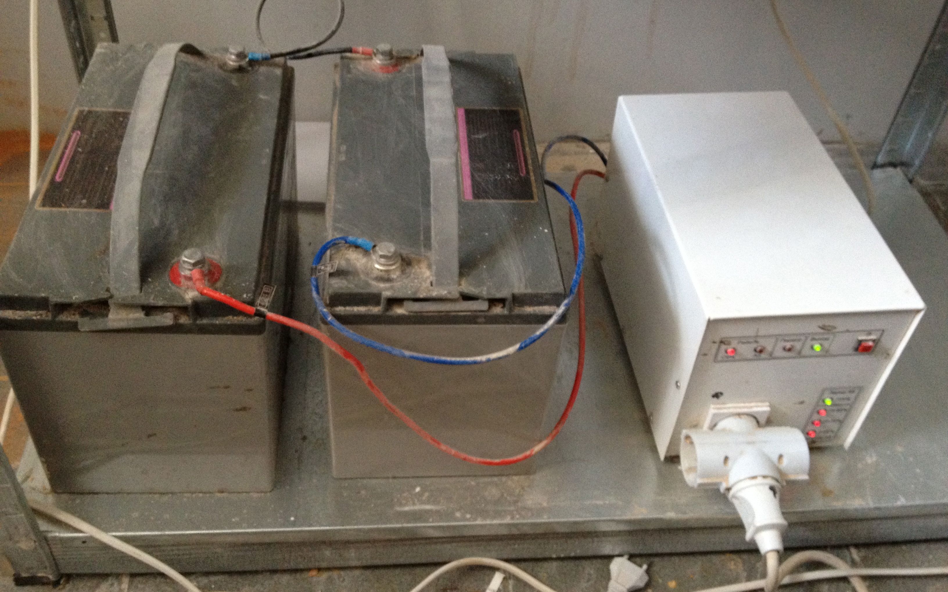

Я тоже был доволен покупкой у Сергея бесперебойника Sinpro и 2-х аккумуляторов к нему для обеспечения работы газового котла и насосов в котельной на контуре радиаторов...пока не начал постоянно жить в доме.
Оказалось, что это синпро недетски жрет электроенергию для поддержания своей жизнедеятельности...Обнаружил это в первые же 2 недели проживания - на всех 3-х фазах на входе в дом стоят стабилизаторы с электронным таблом. Так вот на той фазе где висит синпро идет постоянное потребление 0,4-0,9 Кв...И это удручает. За день он потребляет около 8 Кв - даже проводил эксперимент - все выключал в доме и несколько часов замерял потребление по счетчику... И это летом, когда работает только котел и система водоочистки с общим макс потреблением 0,25 Кв...
Сергей приятный и ответственный парень, но в оборудовании я разочаровался...
Добрый день Константин.
Удивлен Вашему столь долгосрочному отзыву о моей работе, ведь последний раз мы переписывались 20.11.2011.

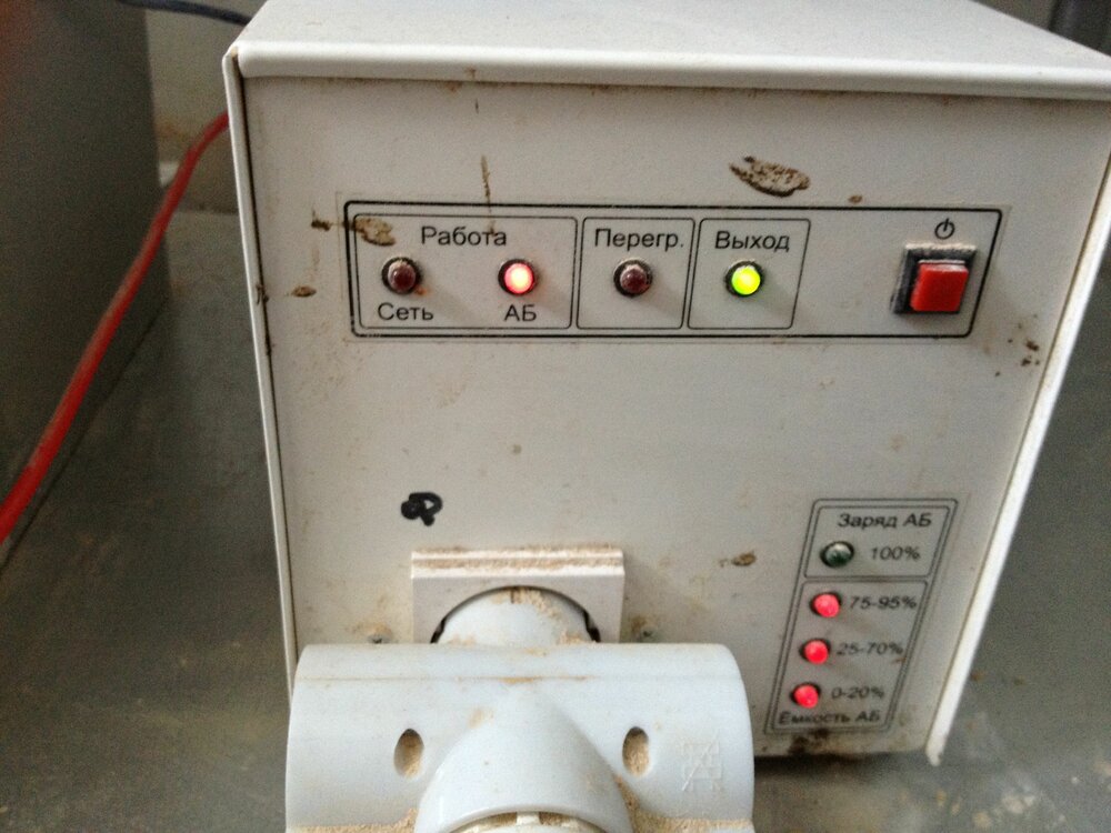

Теперь немного проясню ситуацию по потреблению ИБП SIN-PRO 400.
Когда идет заряд аккумуляторов мах.током 10А 24В то потребление составит 240-280Вт.
Если прибавить предполагаемое потребление котла в 250 Вт получим в сумме около 490-530Вт, что Вы и наблюдали .
Если аккумуляторы находятся в буферном режиме заряда,потребление ИБП составит всего 20-50Вт.
В любой ситуации замеры нужно производить соответствующими приборами, только тогда можно получить достоверные результаты.
Чет очень многовато. У меня стоит US-3 +акум 100 ач- потребление в сутки около 0,8...1,5 кВт (в зависимости от того как ведет себя сеть- у меня бывает переход на сеть за сутки до 60 раз на акум). Как это у Вас при потреблении 0,9 кВт в сутки 8 кВт? Ведь акумы то не могут все время заряжаться... По описанию на синпро- у него собственное потребление не более 20 вт. У самого сейчас проблема- напряжение в сети 240..259 В (раньше было 165...190 В). Ищу стаб с самым малым собственнем потреблением и возможностью работы без отключки от сети в диапазоне от 165 до 265в.

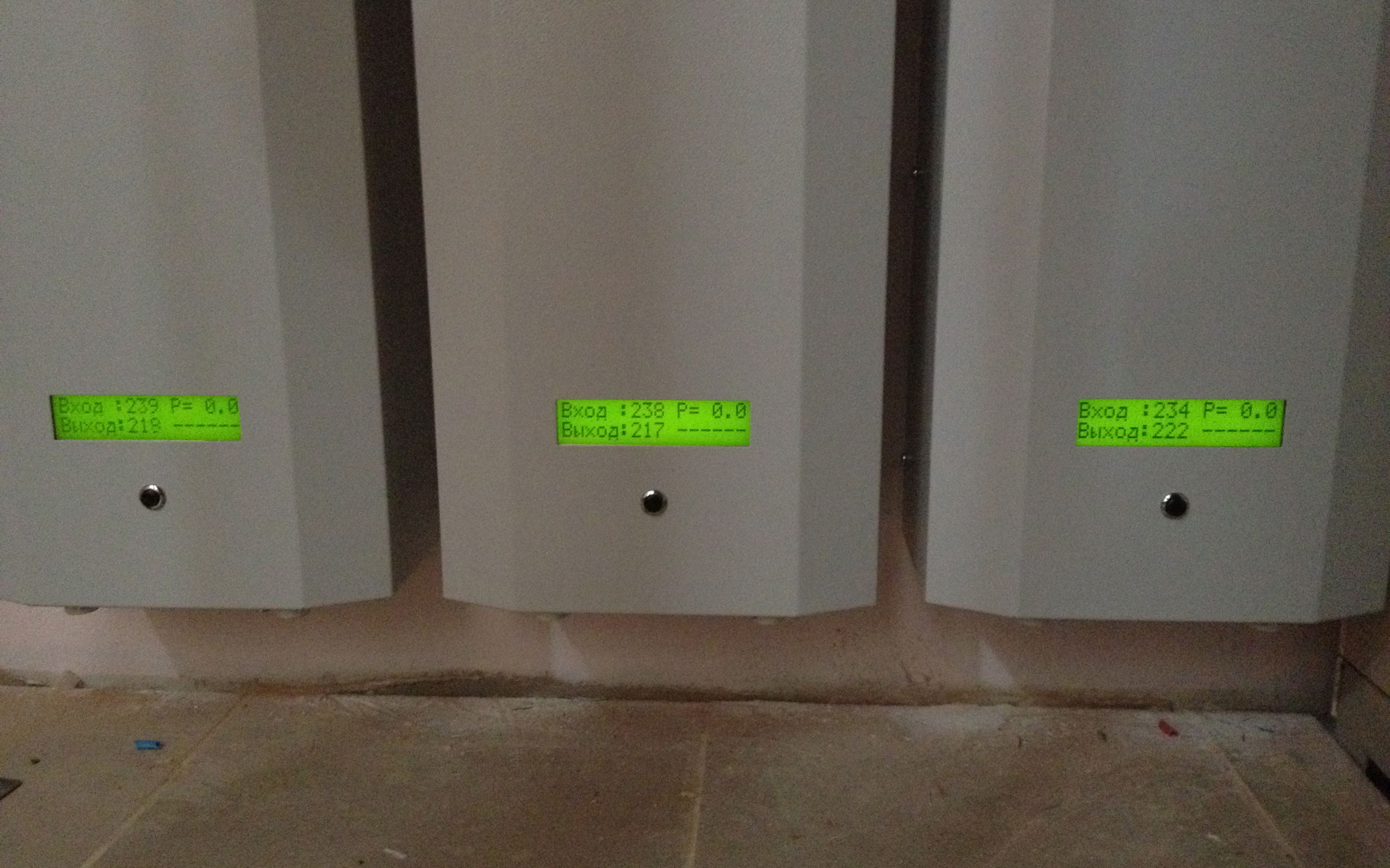

400-900 Ватт должно превращаться в тепло (как Вы говорите - собственное потребление). Если эти замеры правильные, то он должен греться как утюг, летом такой мощности рассеиваемой в тепло, будет достаточно, чтобы превратить небольшую комнату в баню с Т= +70.
потрогал рукой - да вроде не горячий особо...
я сам в шоке от происходящего) Когда шла стройка и были оплаты за элетроэнергию то я не задумывался - люди инструментами работают, никто ничего не считает. А сейчас смотришь каждое утро на счетчик - а за сутки 18-20 Кв - и это при том, что ВСЕ лампочки в доме - светодиодные с потреблением 3-4 Вт каждая. Гнать на скважинный насос я тоже особо не могу - Педролло средней мощности с паспорт данными в 0,75 Кв потребления - регулируется автоматикой и конечно же не работает часами.
То есть в месяц сейчас получается 600 Кв - и треть из них потребляет это маленькое и вроде как невзрачное устройство Синпро))
Как можно столько безбожно "жрать" в режиме нон-стоп?!))

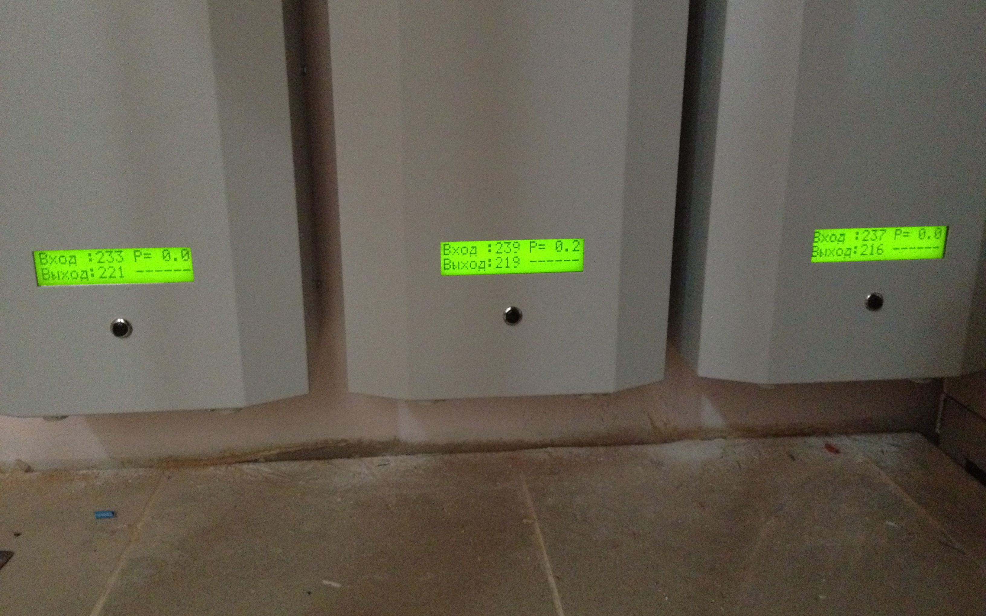

Я думаю объяснения Сергея логичны. Вот например на фото я выключил все в доме и включен только Синпро. На среднем стабилизаторе видно что он ест 0,2 Кв. Но котел в это время тоже не работал. И это минимум из потребления которое я засек в данный момент.
Даже при этом минимуме я в сутки трачу почти 3Кв только на то, что синпро грубо говоря включен в розетку...И это удручает.

Значит ошибка в измерениях.
Закон сохранения энергии пока не отменили.
Все что потребил Синпро на свои нужды превратится в тепло.
По Вашим цифрам он должен непрерывно греться как 0,5 - 1кВт обогреватель, не заметить этого невозможно.
Раз не греется, значит меряете неправильно.
а как еще его замерять? Ну вот я вообще выключил Синпро из сети - сразу изменилась ситуация на табло стабилизатора!
1-Каждый стабилизатор потребляет 20-30Вт (у Вас их 3шт=60-90Вт в час=1400-2200Вт в сутки только стабы.)
2-ИБП-20-30Вт в час итого за сутки 480-720Вт.
Значит по мах 3000Вт в сутки только холостой ход ИБП и 3-х стабилизаторов.
Холодильник 1шт за сутки в среднем 1500Вт.
Итого за сутки гарантированно 4500-5000Вт уже есть, + насос подачи воды,+котел+свет+ТВ и прочее оборудование=10000Вт в сутки как минимум.
У меня 2-х комнатная квартира 450-600кВТ в месяц... А Вы про дом ... :D
А про индикаторы на стабилизаторах стоит забыть, это для аматоров, ожидать точности там нет смысла.

Сергей был у меня на прошлой неделе и мы проверяли потребление бесперебойника используя спец измерительные приборы. Согласно показаниям прибора, который привез Сергей, потребление Синпро в холостом режиме составляет 22 Вт в час.
