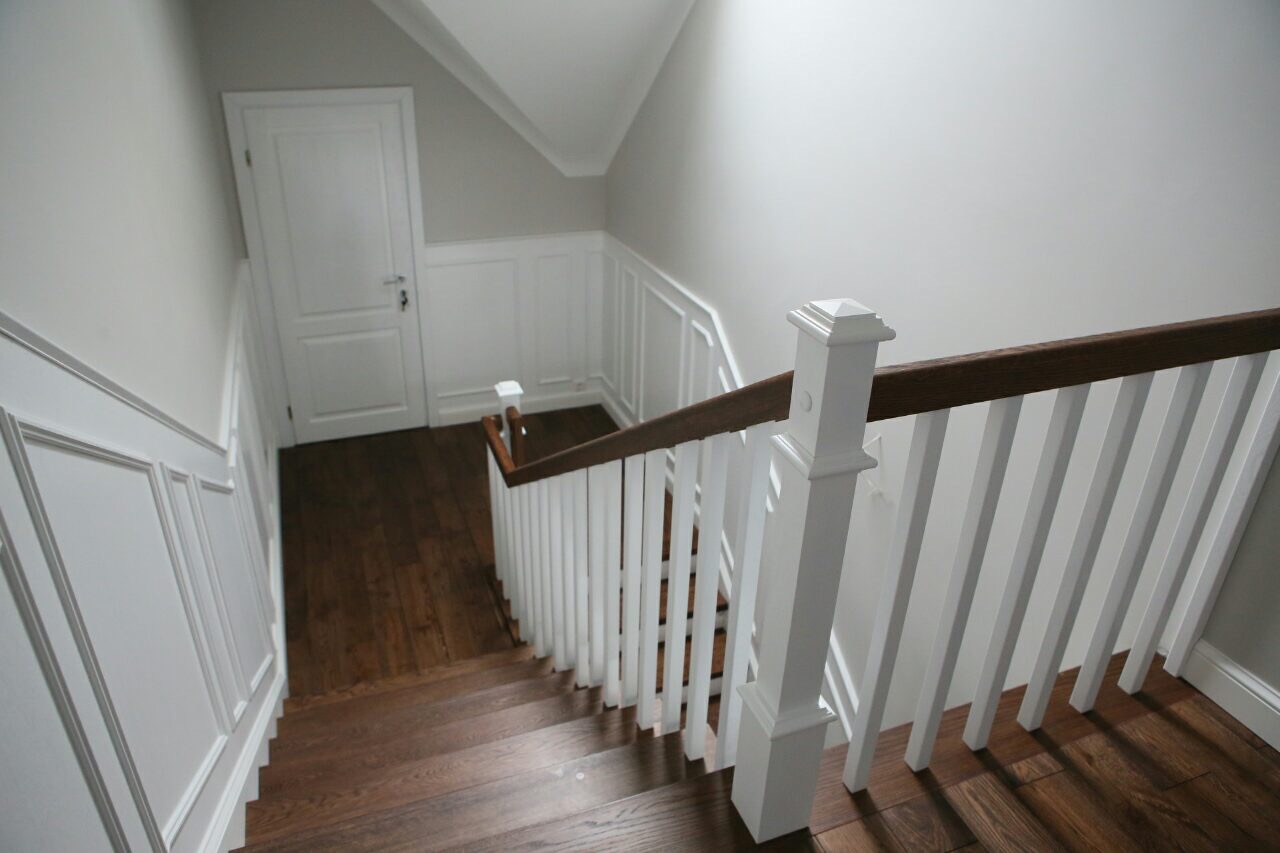

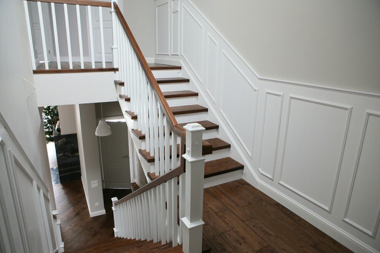

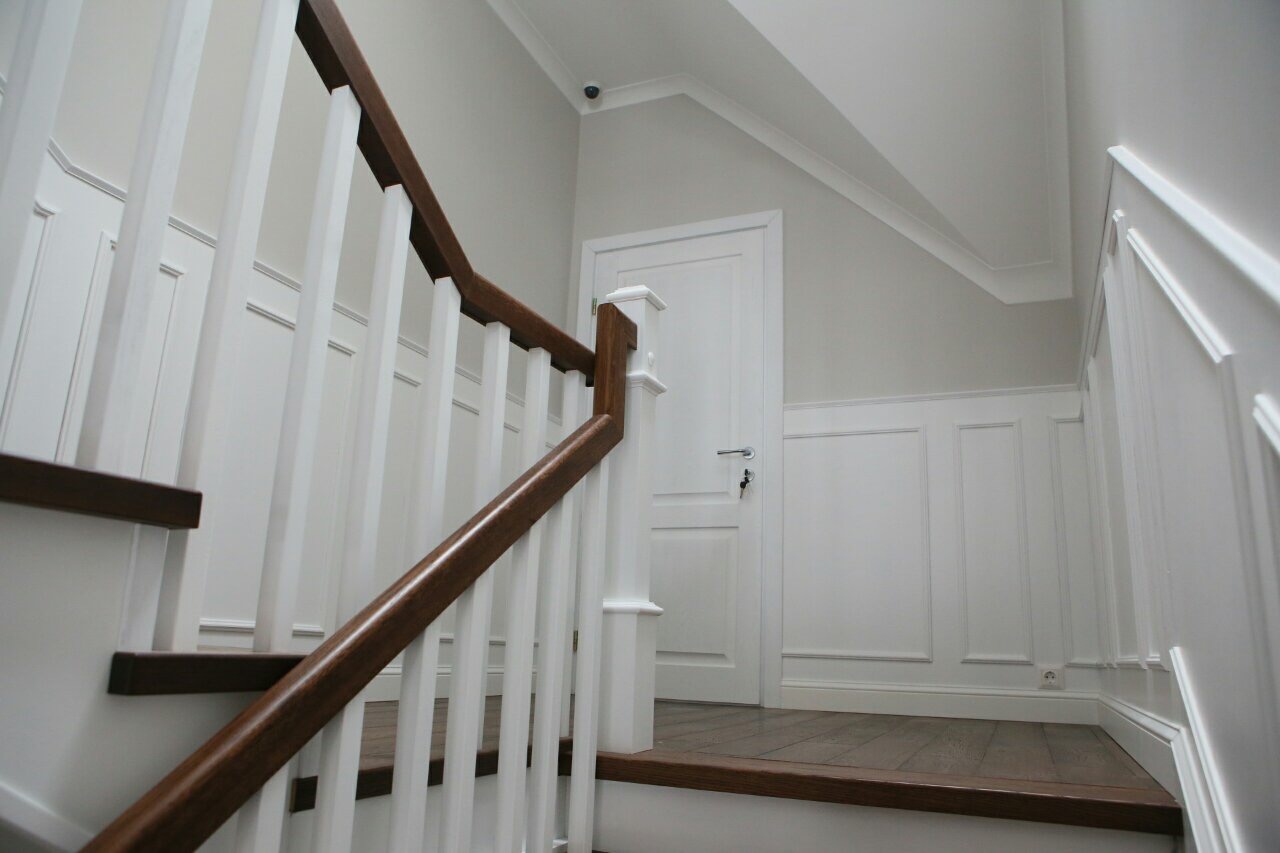

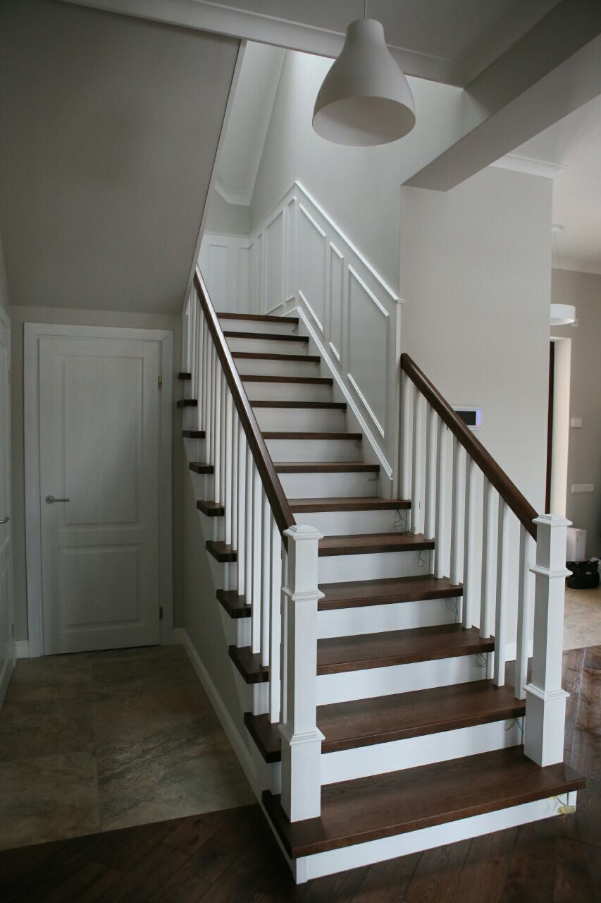

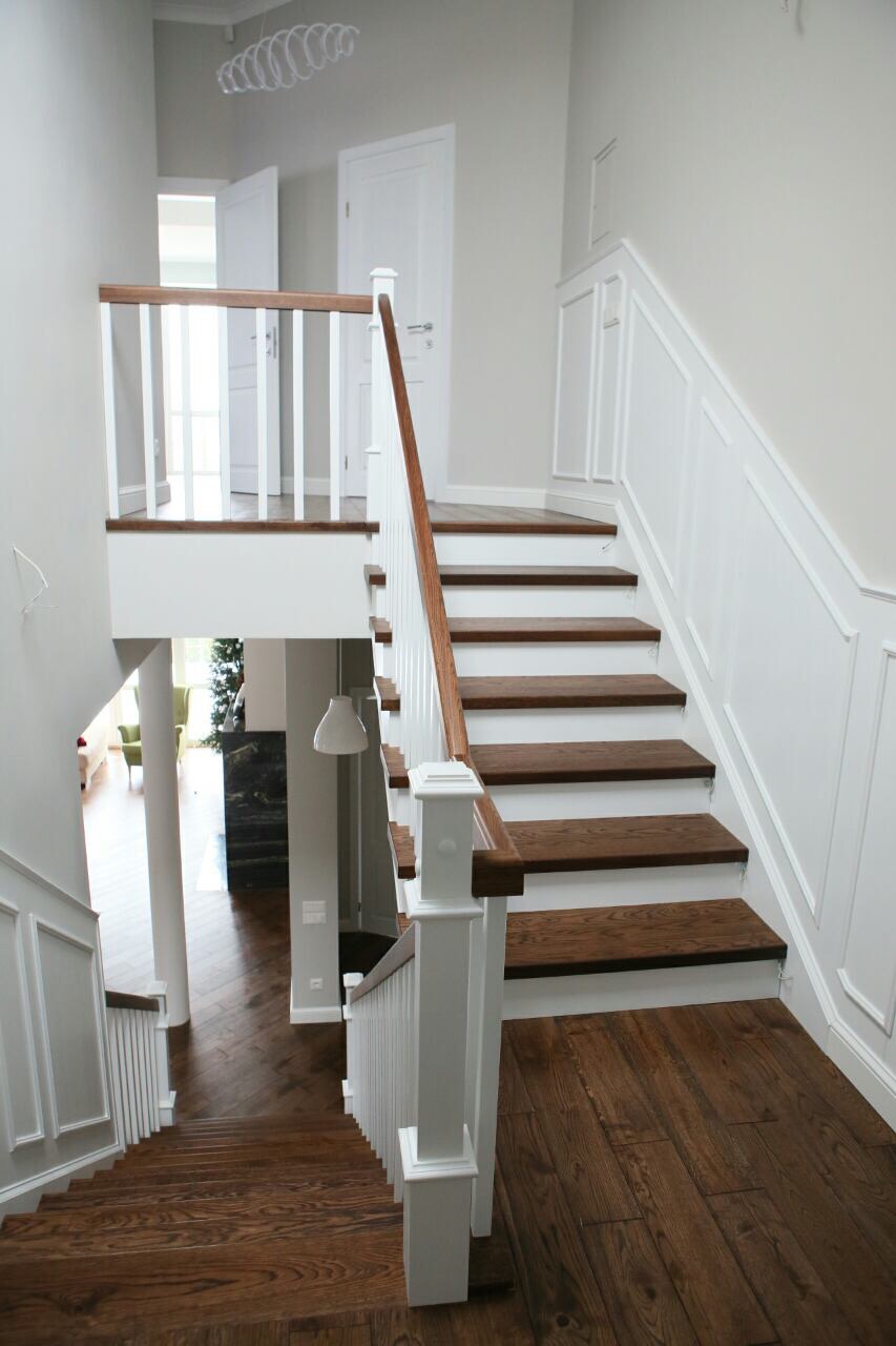

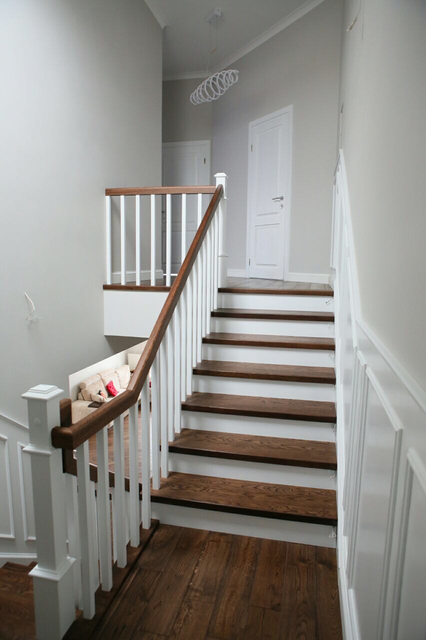

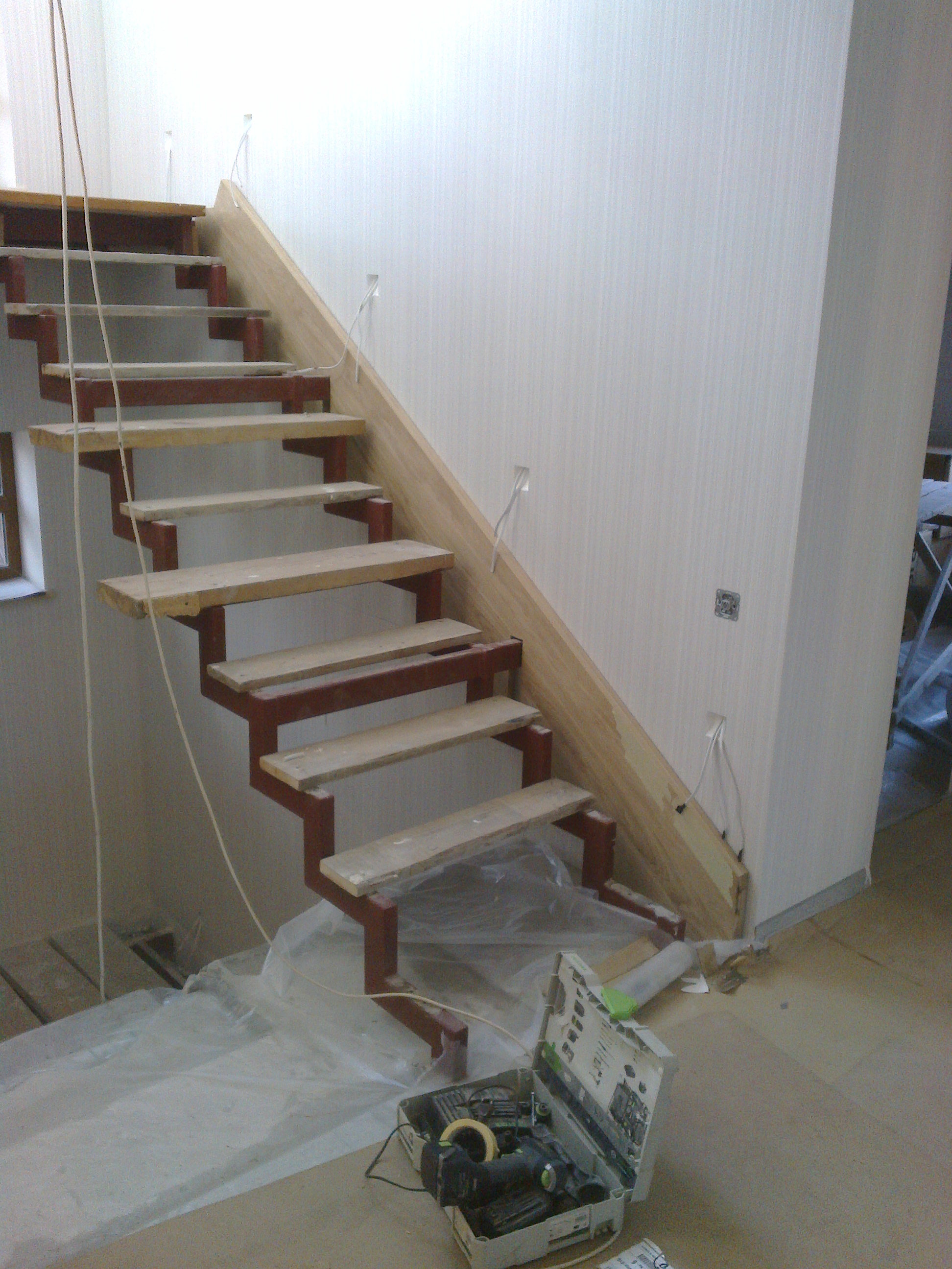

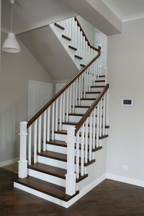

...Сложность была в совершенно неправильном каркасе...
www.stroimdom.com.ua/forum/attachment.php?attachmentid=378598&stc=1&d=1408127840
Прошу, поделитесь опытом. С отцом хотим сами делать металлический каркас и обшивать лестницу деревом, не хочется наступать на грабли. В чем неправильность каркаса лестницы? Из-за того что нет единого косоура или из-за того, что не связаны на каждой ступеньке металлом? Какой металлический каркас по Вашему мнению считается лучшим?
В конкретном каркасе,как и у многих,не было ни одной правильной плоскости и угла.Он давал очень сильную вибрацию и скрип внутри стены.Каркас такого плана делают только для открытых лестниц и только имея опыт и оборудование.Мне не удалось уговорить заказчика срезать его,но доплатить за "геморрой" он согласился.Для меня лучшей будет самонесущая деревянная лестница.

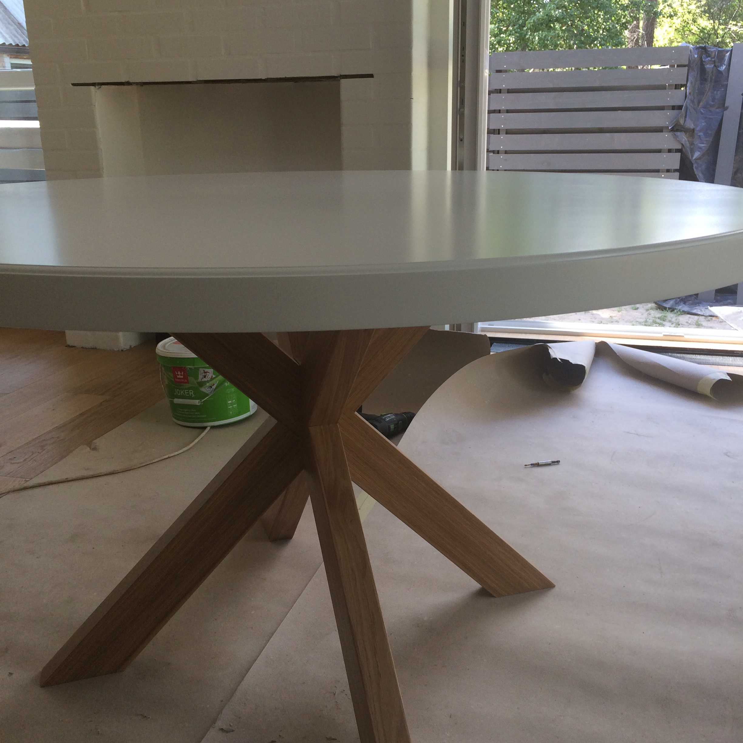

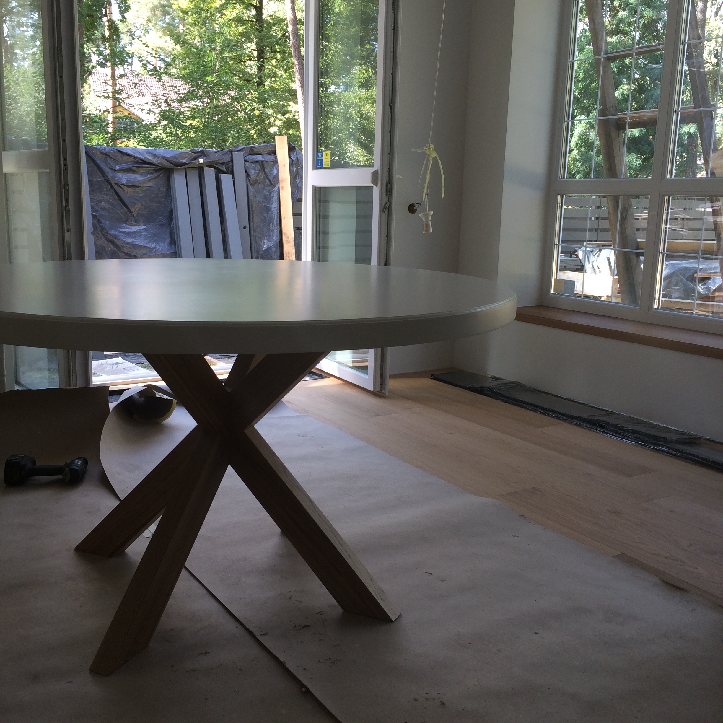

Еще немного свежих работ.
Столешница под эмалью,подстолье дуб+лак

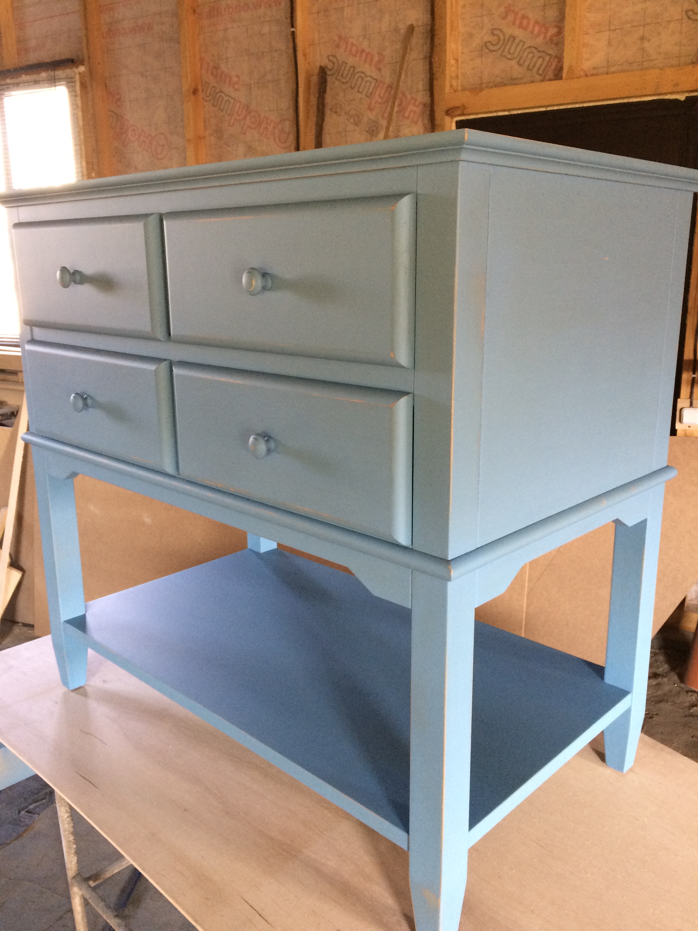

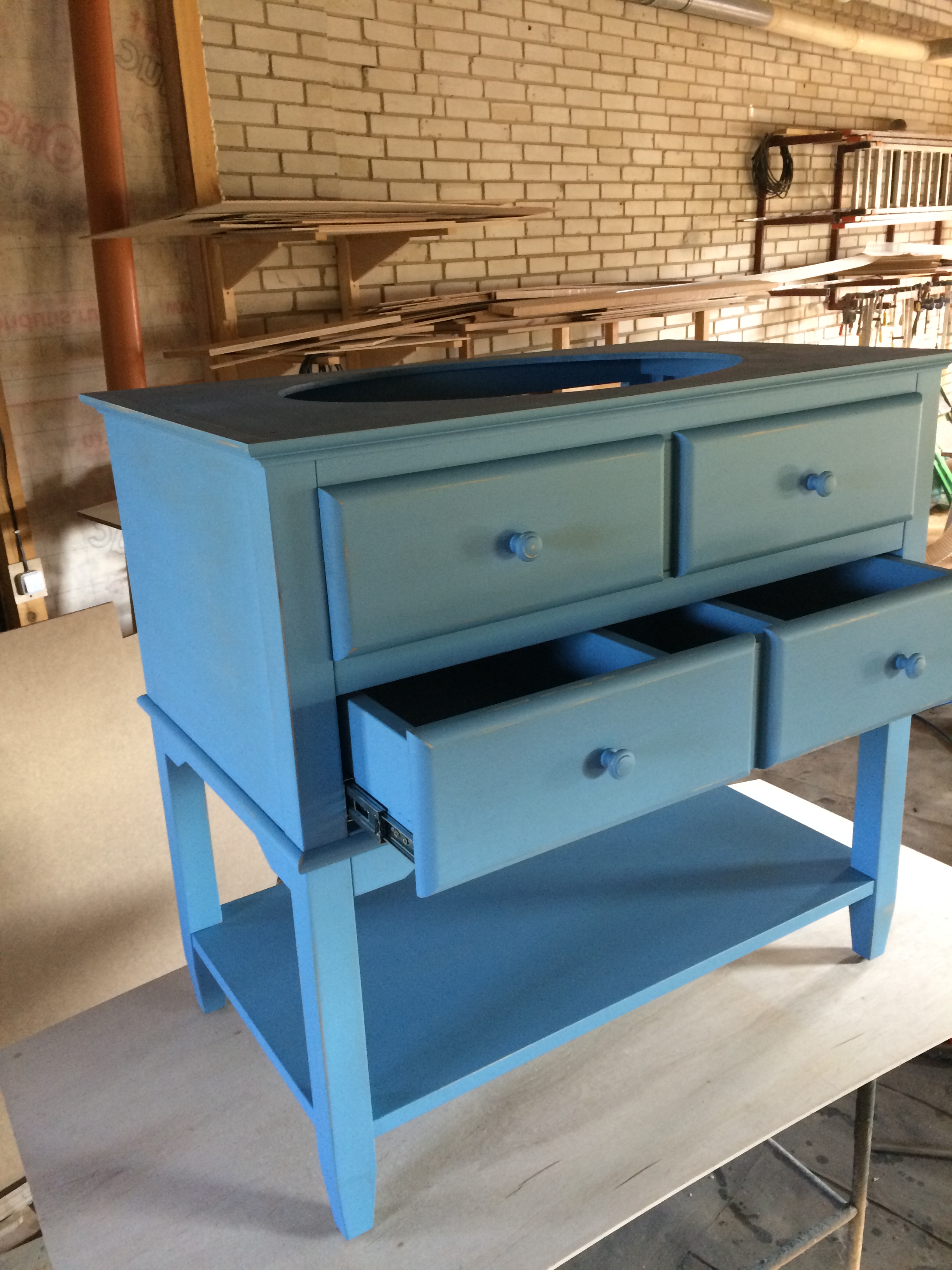

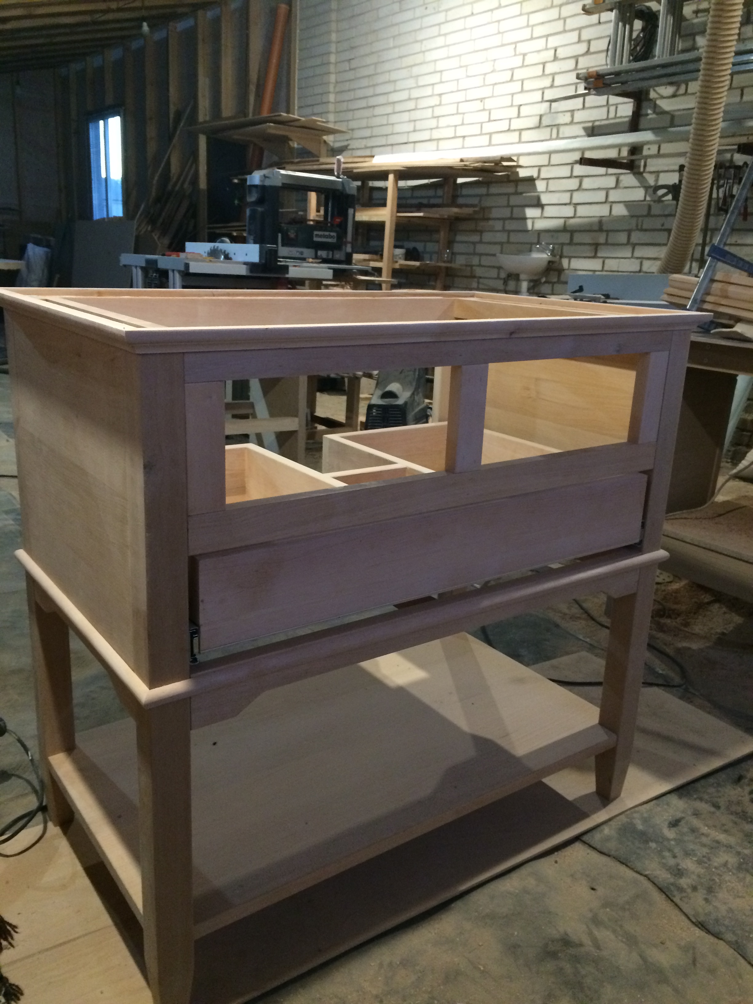

Тумба под умывальник(ольха под эмалью) Столешница планируется из камня

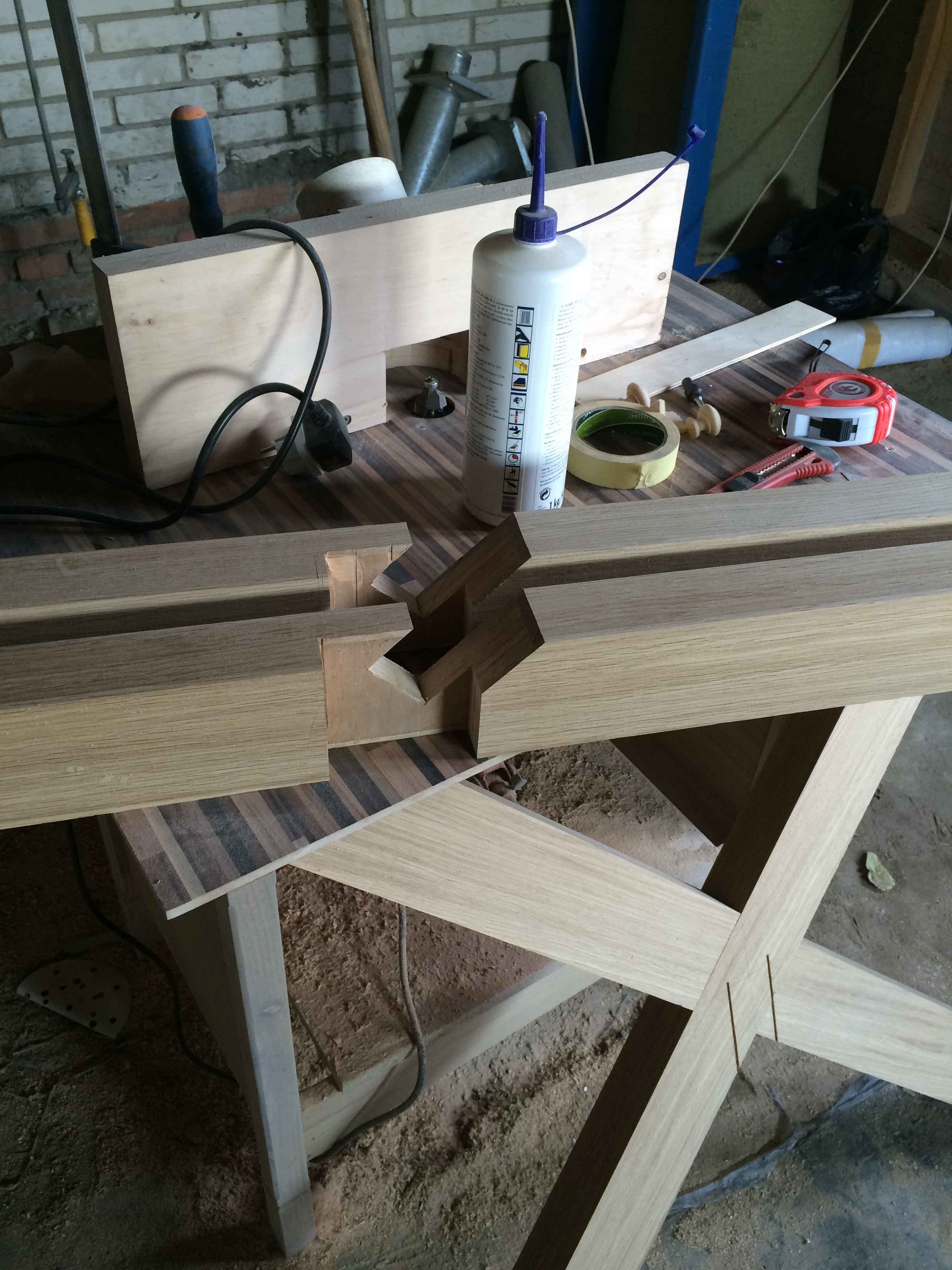

подстолье дуб+лак
поделитесь секретом как узел ножек "завязали" :)
(Нюансы расчета и разметки?)
Так в первой фотке весь секрет и раскрыт:) Да и не секрет это вовсе.Вот три ноги завязать намного сложнее.Тут обычная геометрия и немного материала для тренировки.Если совсем все плохо,то или звоните или приезжайте в мою новую:) мастерскую.Если будет время похвастаюсь,как за 14 дней построил небольшой цех в 75м2.

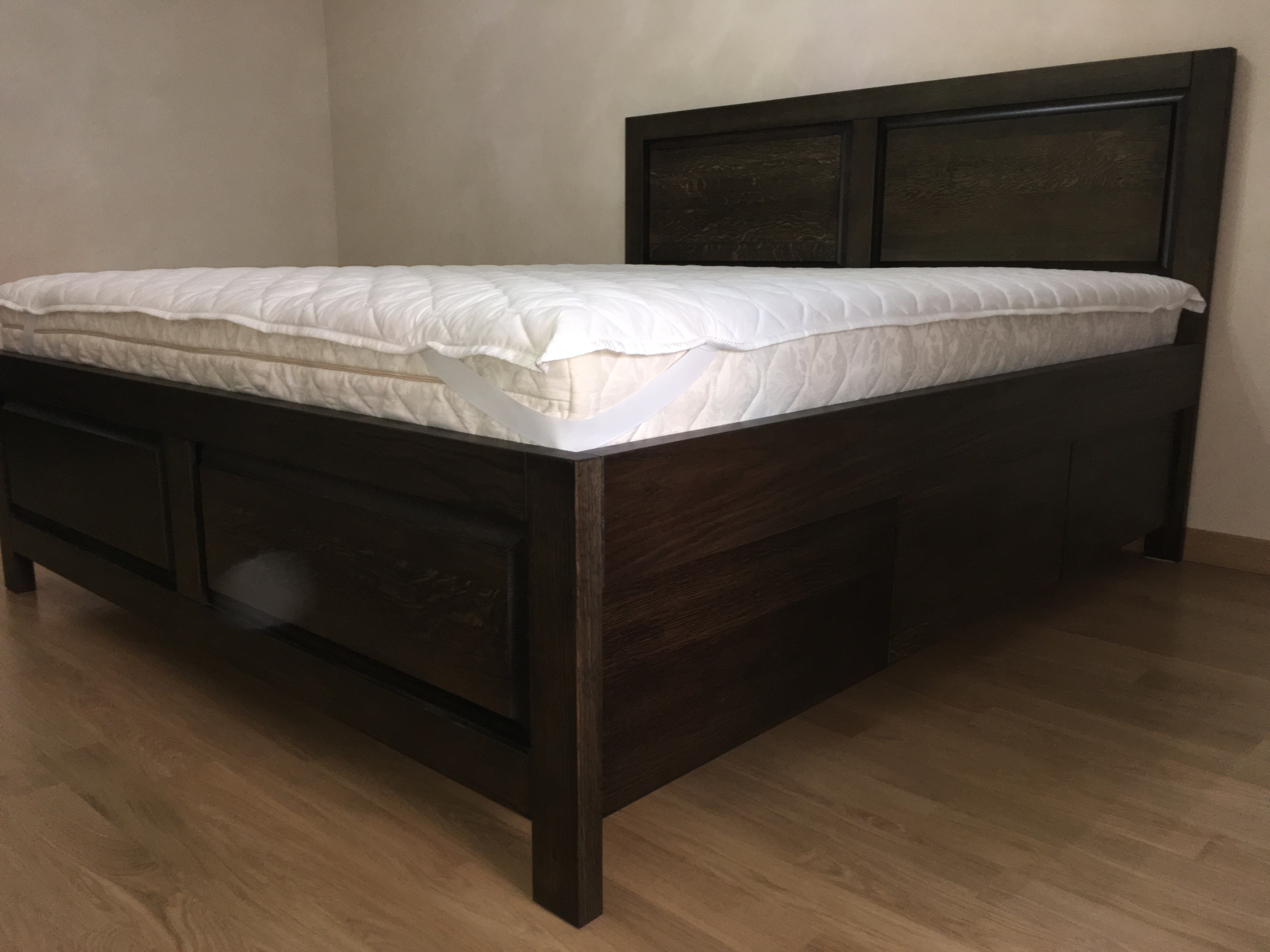

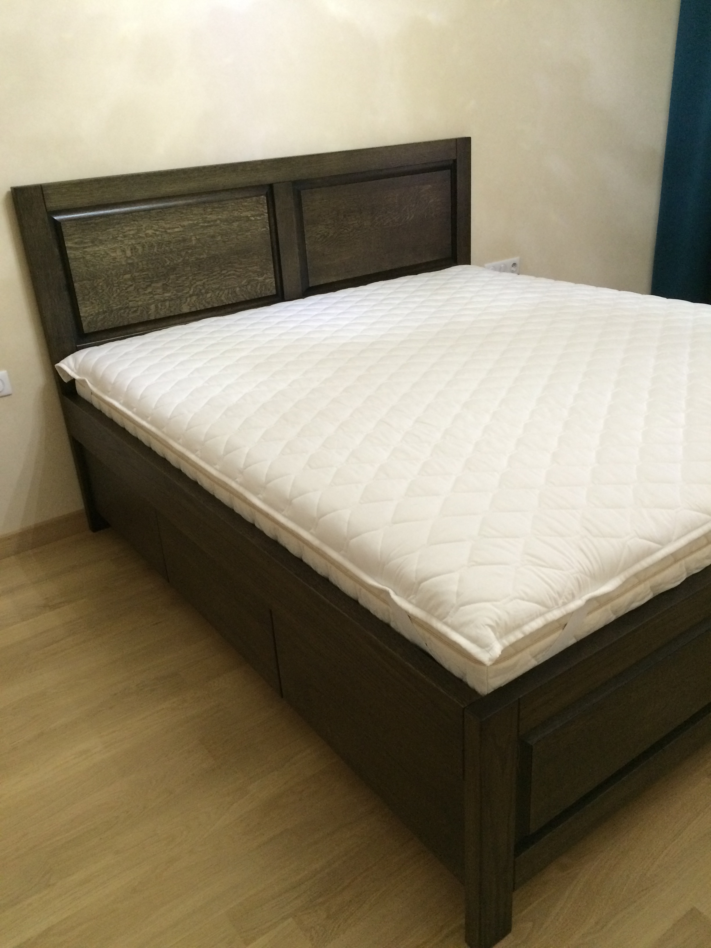

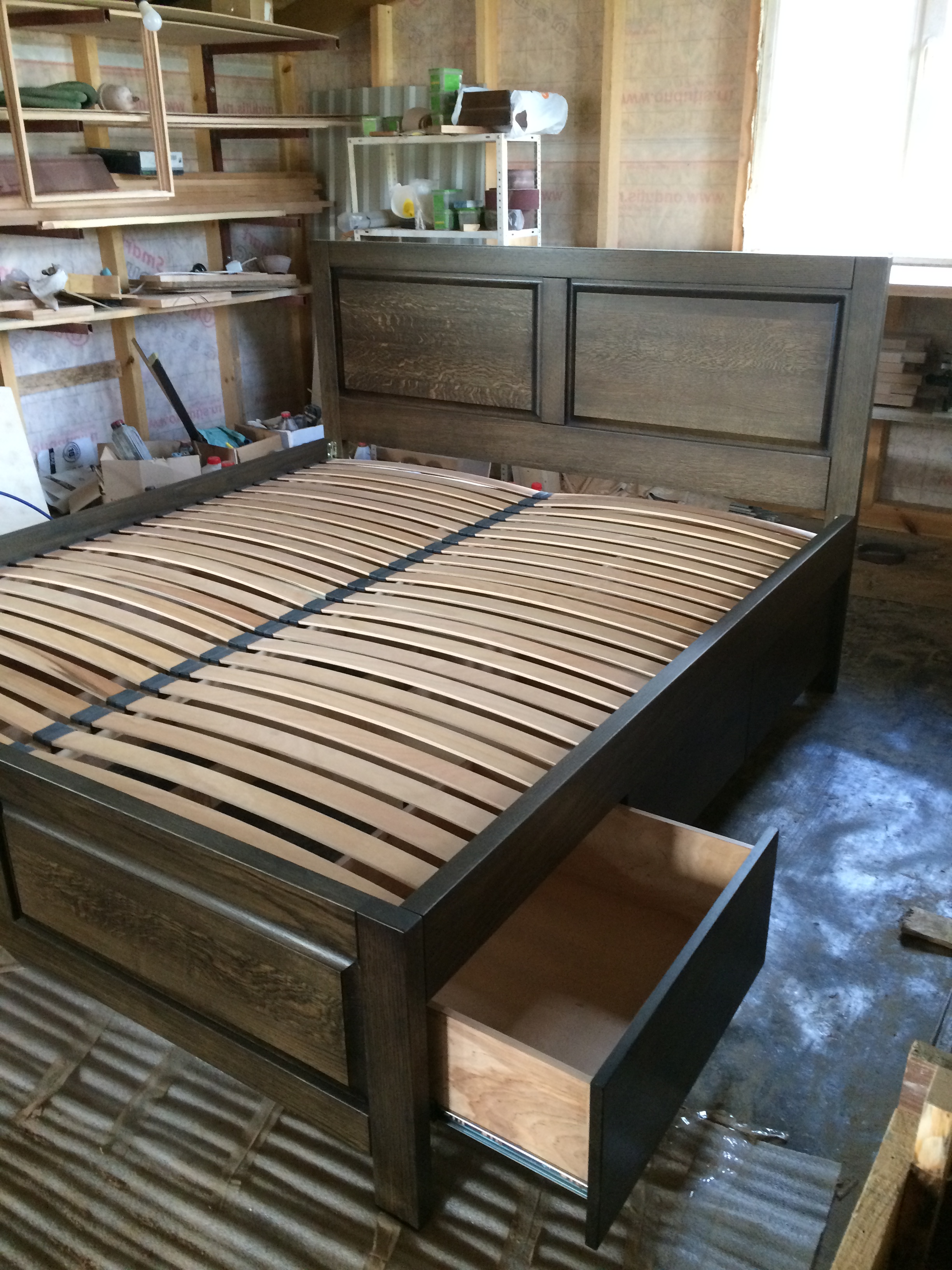

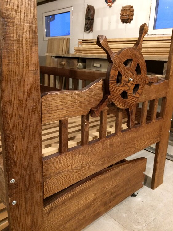

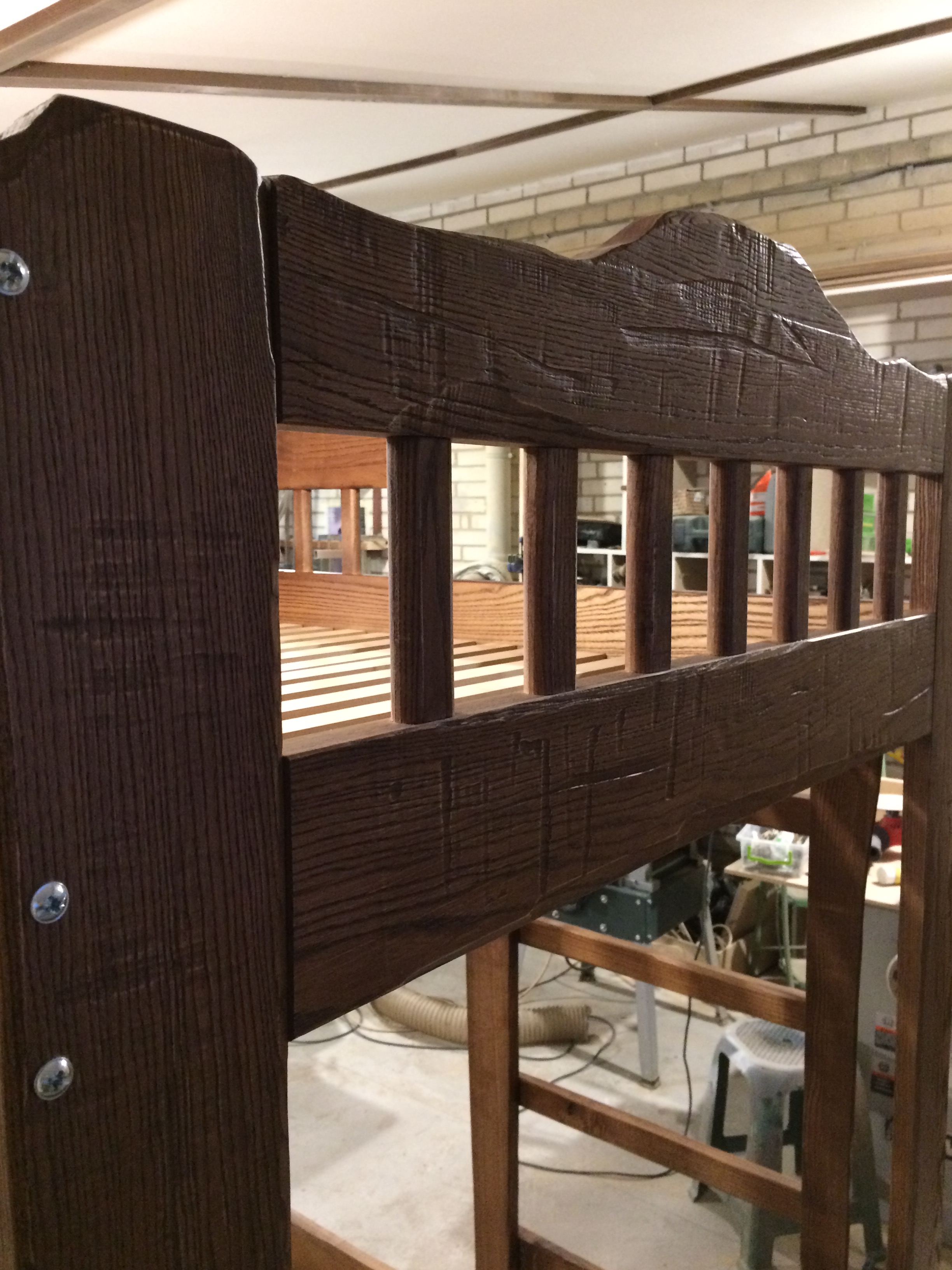

Кровать из массива дуба,без покрытия 1500/1900
1500/1900 - это размеры? А сколько будет стоить сделать такую же?

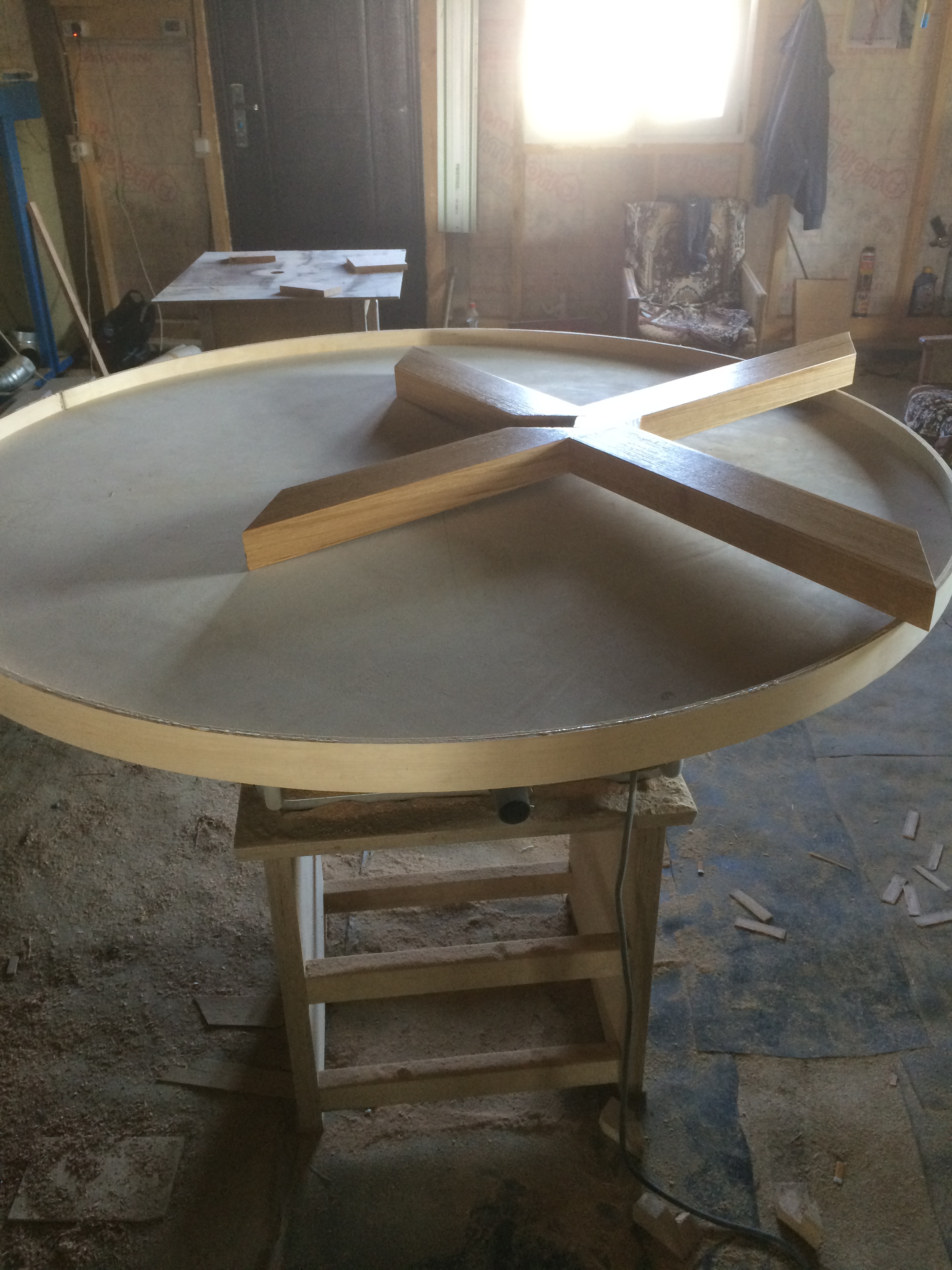

Я 5ю фотку рассматривал. Там 3 ☺

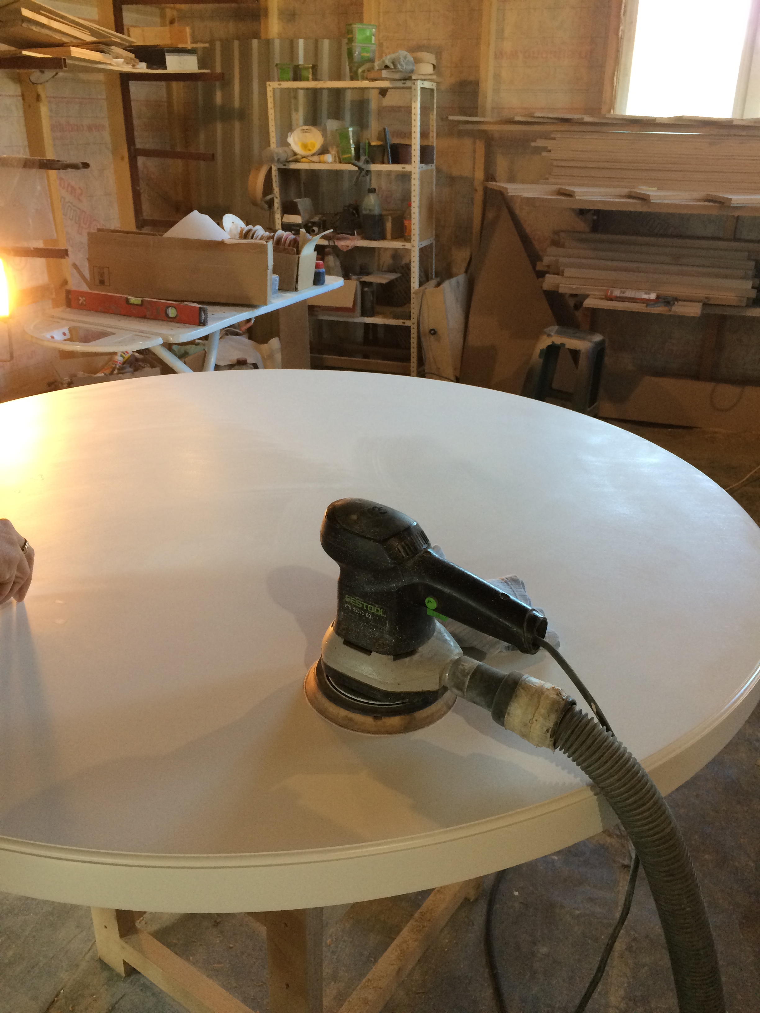

А как ножки крепятся к столешнице?
И поделитесь как столешницу делали? из чего?
Вариантов несколько,но в данном случае банальные 8 шурупов.Столешница сделана из фанеры 25мм+обвязка шириной 50мм и толщиной 10мм.
А если не на шурупы - то какие еще варианты?
Шурупы, кстати, сверху через столешницу? А отверстия потом шпаклюются и закрашиваются?
А обвязка - гнутая фанера, правильно?
Нет ну шурупы сверху это перебор:( конечно снизу,по два на каждую ногу.Вариантов креплений много:
1. Шкант
2.Шип домино
3.еще одна столешница меньшего диаметра прикручивается к ножкам сверху,а потом к основной.
4.Мебельные стяжки(типа минификс или полумесяц)
Обвязка из фанеры.
