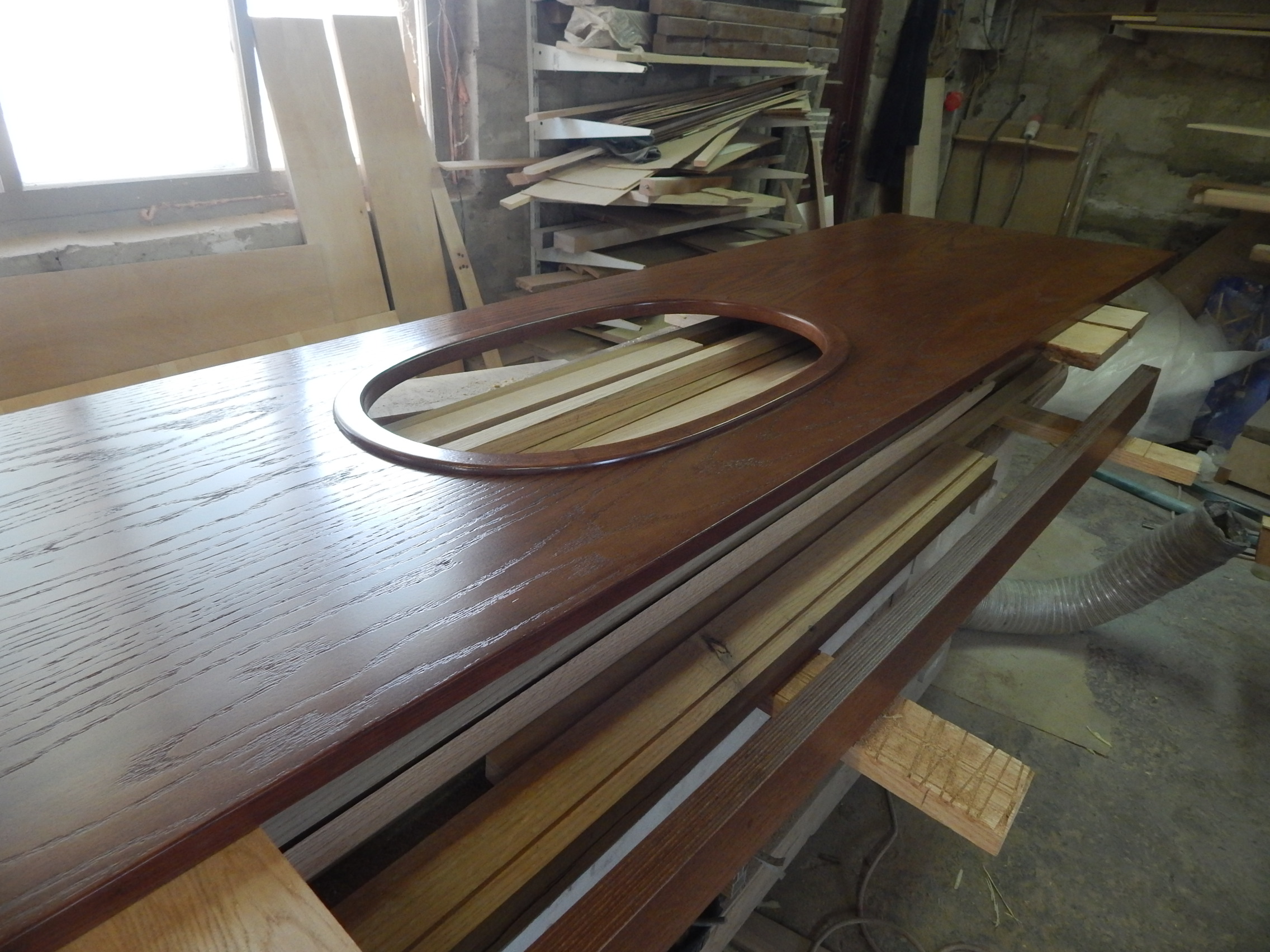

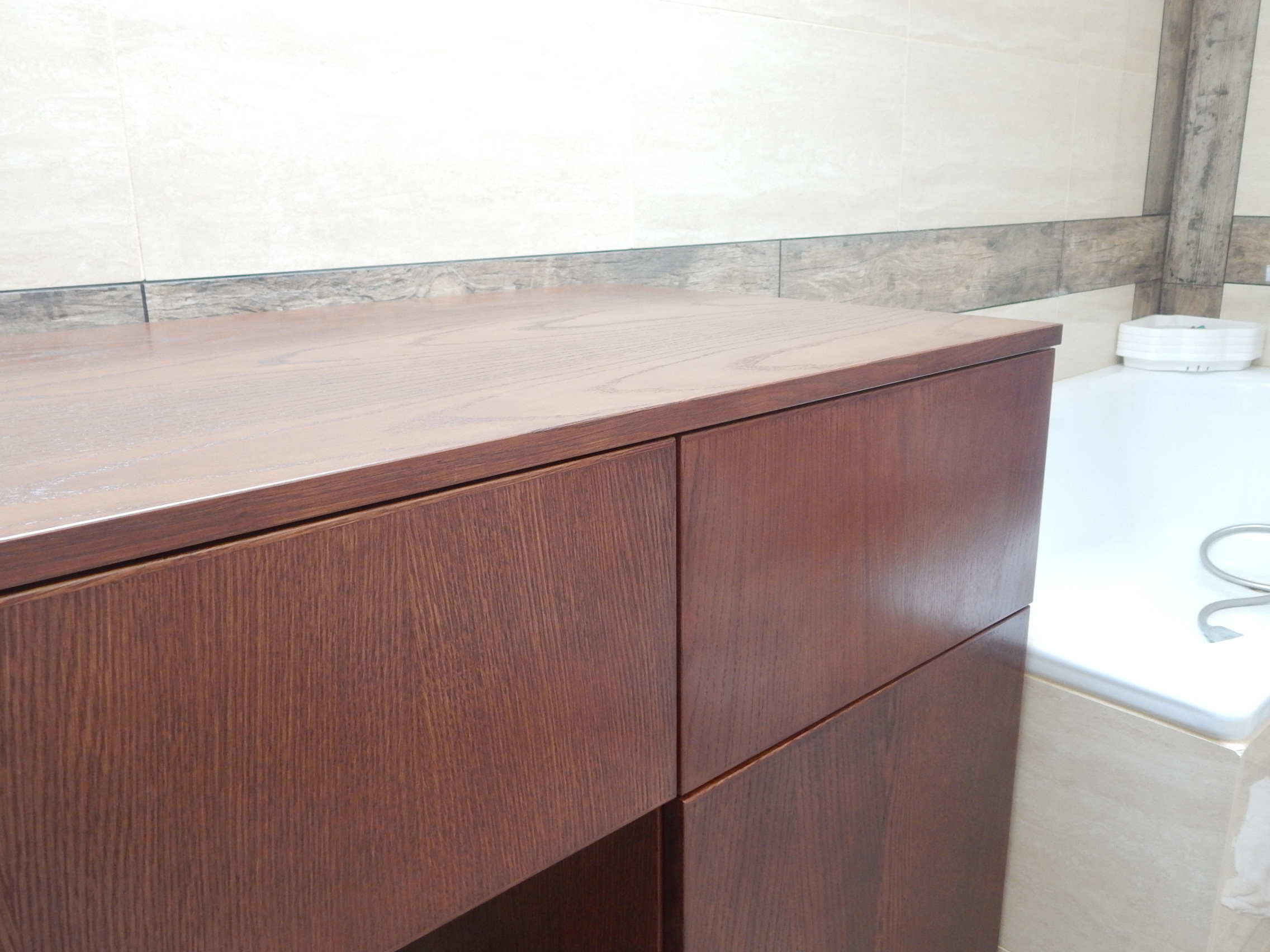

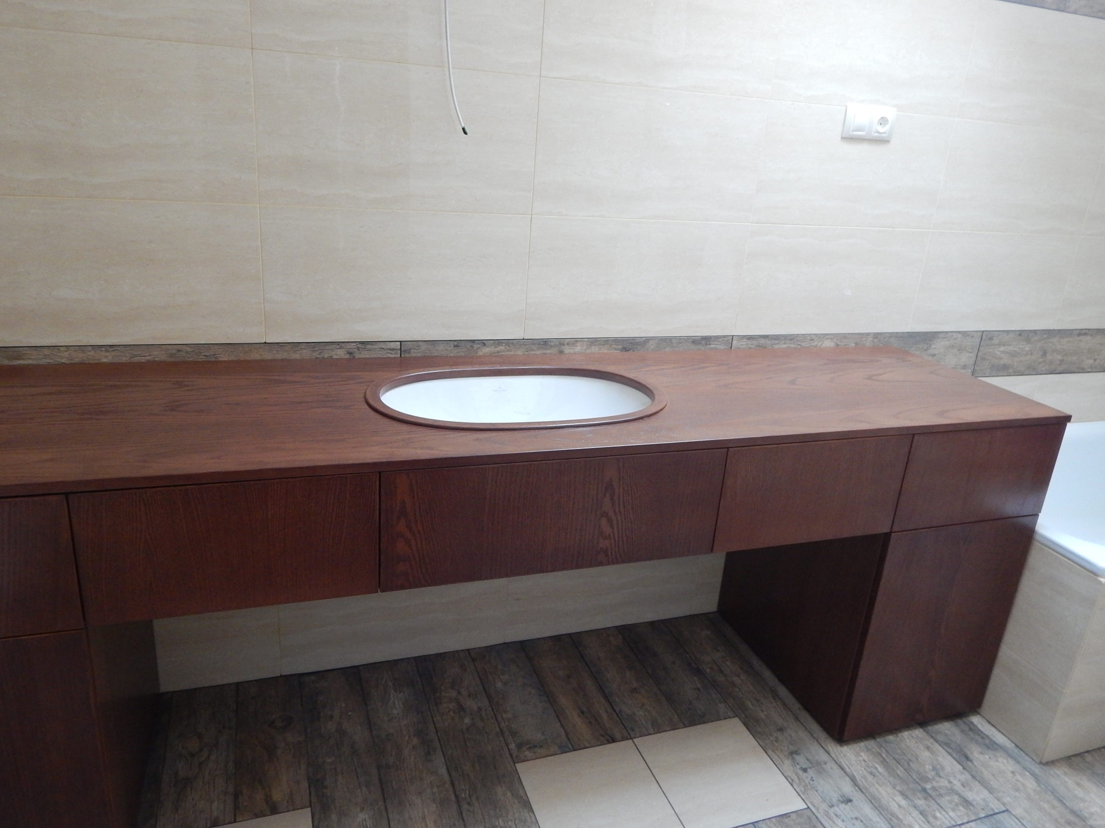

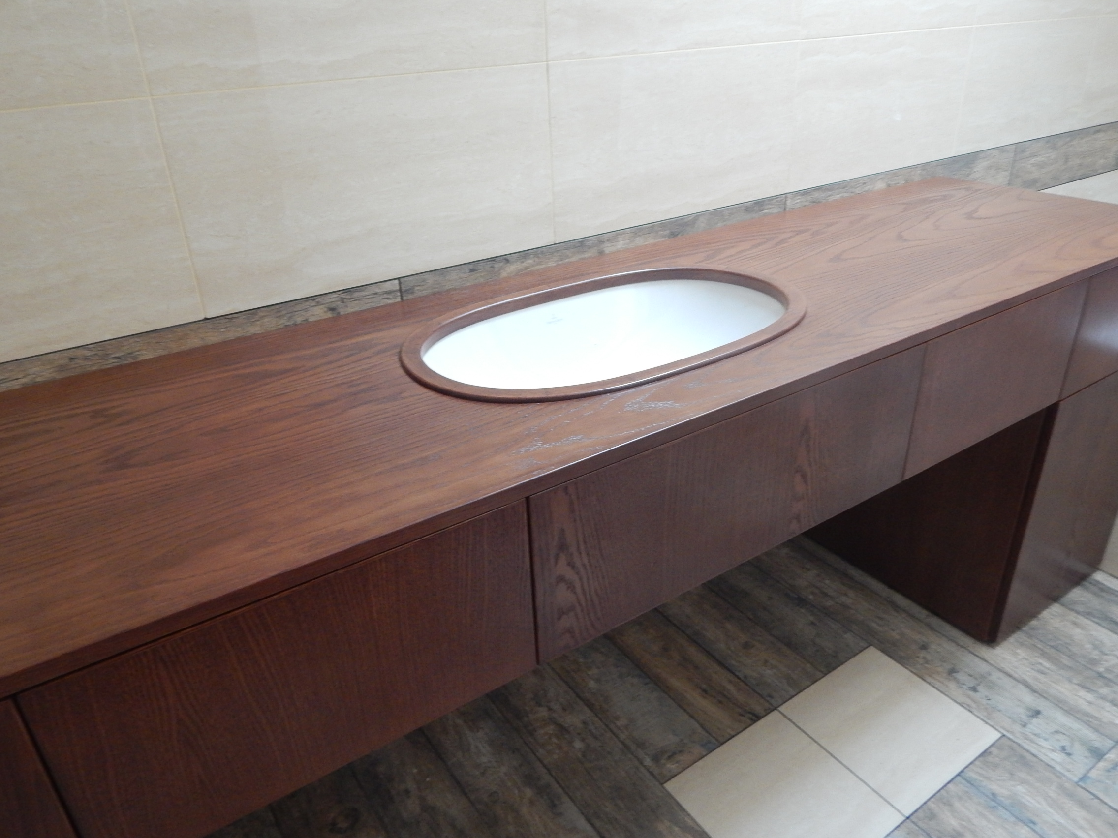

Закончил еще одну меблишку в ванную комнату"авторской работы":).Немного фоток процесса,а готовое изделие после установки.
Хорошо смотрится, и подозреваю должно быть удобно в эксплуатации.
А столешница и фасады покрыты шпоном?
для покрытия использовали что-то особенное... с учетом влажности помещения...?
Все работы весьма аккуратны по внешнему виду

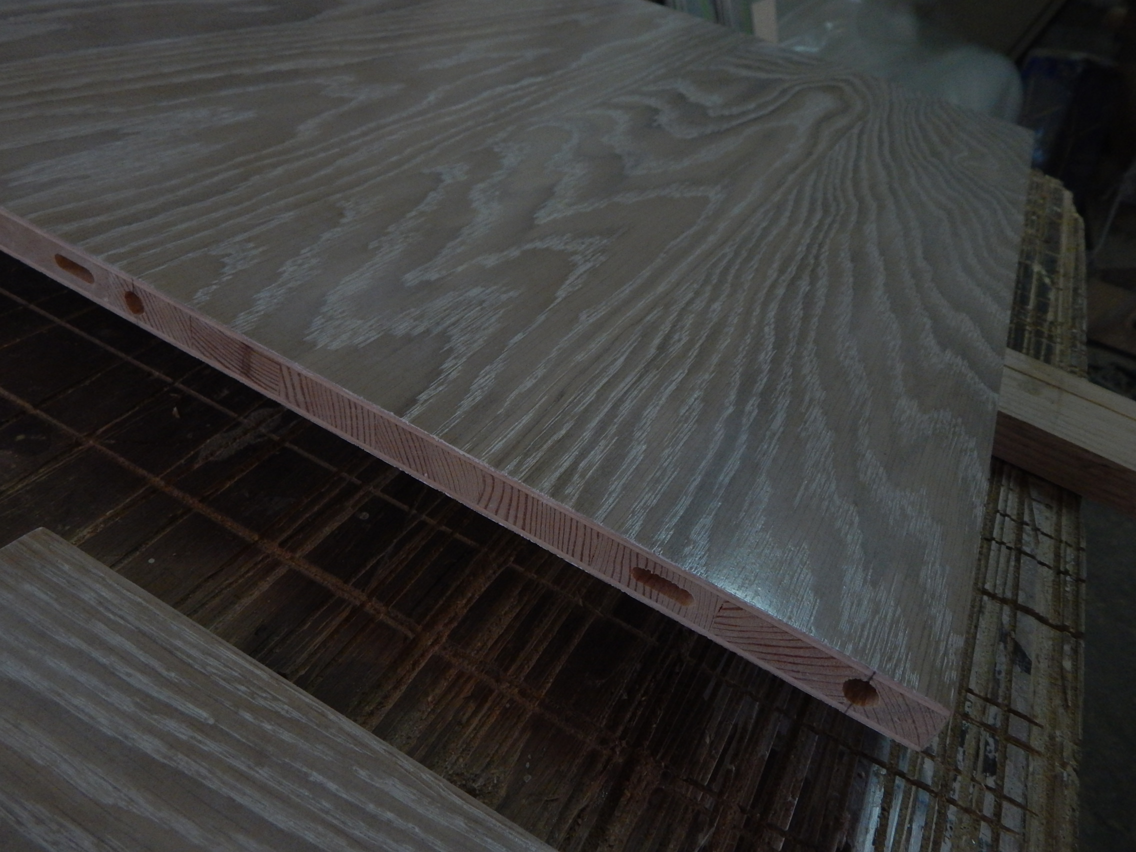

Это столярная плита покрыта шпоном дуба методом горячего прессования. Все детали корпуса и фасады "укутаны" кромкой из массива дуба 4мм на полиуретановый клей. Покрытие немецкий полиакриловый паркетный лак уже прошедший испытания в "нужных" условиях.
Спасибо ,стараюсь держать марку:)
